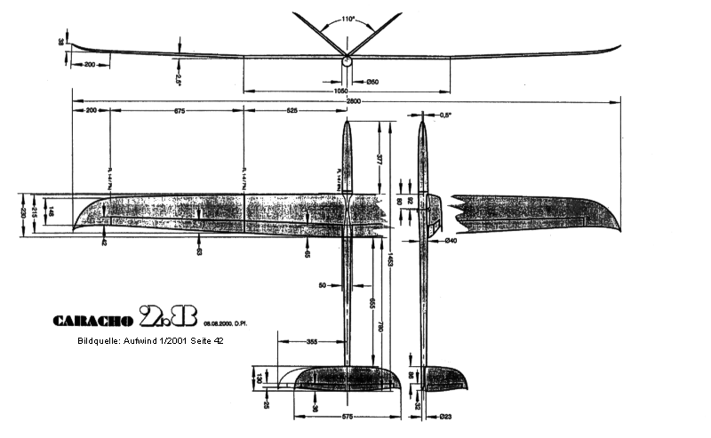

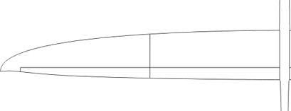

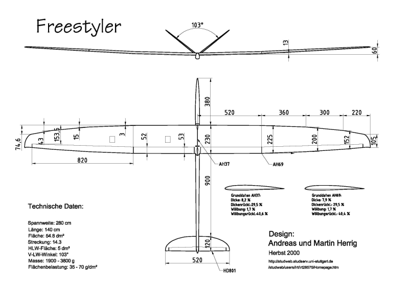

de entre la multitud de diseños que he ojeado estos dias, las plantas alares que mas gustan son:
-freestyler
-Nyx
-Caracho 2.8
vistos en www.aerodesign.de -->modelle -->f3f/f3b
-una elipse de verdad

Por cierto, que no me explique bien, el ala indudablemente no la voy a convertir en eliptica a base de lija!!! Sino que seran trozos trapezoidales. Lo que intentare es que haya suficientes trapezios para que no se noten demasiado los angulos e imitar las plantas que antes mostre :lol:
