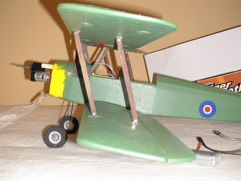

Buenas, yo venía a abrir un hilo para hacer una pregunta sobre un biplano, pero como ya estáis hablando del tema, ahí va.
Me gustaría saber qué cambiaría si a una Tiger Moth 400 de gws le pongo el ala superior más alta que de serie.
Por lo que decía Fernando deduzco que en teoría es mejor, pero si no se hace supongo que será por algo :?:
Se me ha ocurrido esto porque quiero meterle una cámara de video para volar FPV en la posición del piloto, y el sitio que te deja el ala superior es muy justo. Además suponiendo que entrase la vista quedaría muy limitada, y me gustaría poder colocar la cámara un poco más alta.
Como es para vuelo en primera persona ya tengo previsto acortar mucho los recorridos para hacerlo más controlable desde dentro y que los movimientos sean más suaves, por lo que si se pierde maniobrabilidad no me preocupa demasiado.
¿Qué saldría perjudicado si la coloco un poco más alta y/o un poco más retrasada?

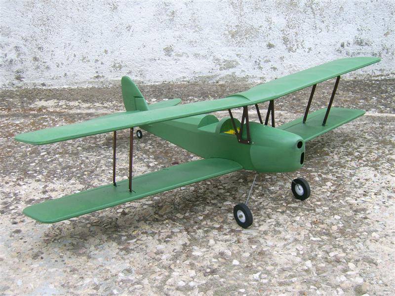

Otra cosa a tener en cuenta es que muchos biplanos tienen incidencia positiva en el estabilizador,para paliar la presion hacia abajo que la corriente descendente del plano superior genera sobre la cola del avion.
En la Tiger Moth el aflechamiento de las alas se explica por la necesidad de atrasar en centro de gravedad con respecto de la Gipsy Moth de la que deriva,aunque es cierto que el aflechamiento otorga al avion una mayor estabilidad de vuelo(ademas de ser mas bonito,no?).En la mayoria de sesquiplanos(el ala inferior mas pequeña que la superior)se disponia el ala inferior con una incidencia de 0º,de modo que en el vuelo normal no generase apenas sustentacion ni resistencia,pero si en el despegue y aterrizaje,cuando la actitud de morro arriba le hacia trabajar ayudando al plano superior y haciendo estas maniobras mas lentas y controlables.
