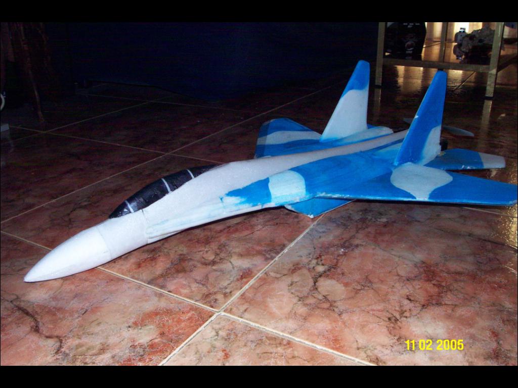

Hola gente pues como os dige hace tiempo q os pondria un video del caza q me estaba haciendo y lo prometido es deuda aqui pongo el link para quien quiera bajarselo la calidad no es muy buena pk la camara desenfocaba pero os recomiendo verlo pk me hace ilusion :wink:
Para q la gente se anime hacerse desde cero incluida las piezas,ya q a mi este foro siempre me ha ayudado,q ha veces con paciencia y ayuda se puede lograr lo q hecho yo mismo.
Gracias a todos q me ayudaron cuando me quede atascado en esta maravilla.

CONFIGURACION DEL CAZA:
motor: mega 16-15-5
helice: APC 7X5
servos: 2 hitec hs-55
baterias: 9celdas 1150mAh
esc:phoenix-25
envergadura:605mm
largo:900mm aproximado
CONFIGURACION OPTIMA:
4S1P lipos
helice:5,5X4,3
Segun el va como la OSTIAAAAAAAAA

Ningun problema, por cierto vaya avion grande, a que velocidad vuela?, por que parece rapidisimo.
Por juanjo34
#37583
segun el diseñador con lo q tengo puesto ahora unos 90km en linea recta segun creo a mi me da sensacion de mas pero weno,pero con la configuracion en 4S1P y helice 5,5X4.3 en vertical oscila unos 60km y linea recta los 140km,y en picado ya no te digo nada mejor no saberlo.

Felicidades por ese vuelo !!! La verdad es que el avión tiene una pinta estupenda y vuela muy bien para esa envergadura, estos chiquitines suelen ser unos diablillos, si le pones una configuración 4S va a ser un peazo de "pepino volador"..... Enhorabuena de nuevo!!!
El video está bastante bien porque es dificil seguir a estos chinches del aire y sacar alguna toma que merezca la pena....

Gracias oscar la verdad si es un poco nervioso lo q pasa q no se nota mucho pero hay q tener mucho tacto en los mandos aunque no se note en el video :wink: pero al ser yo cabezon al final he conseguido mas o menos dominarlo,es q he sido un poco bestia me pase de una configuracion de una pico-cup ha pasarme a este diablillo.
PD: cuando vea q el riesgo a choque disminuye volvere a pintarlo q ya le falta otra mano jejejejeje.

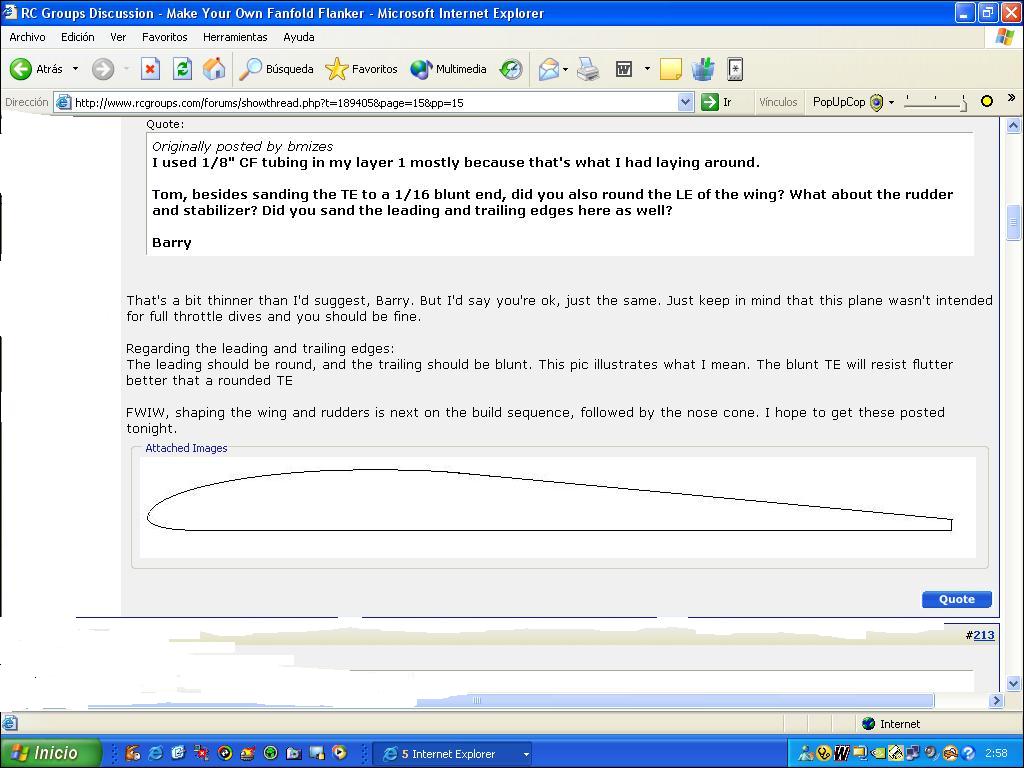

Eduardo el avion no es el comercial es mucho mejor y mas compacto,lo vi uno parecido y no me gusto nada,este lo hecho yo me baje los planos de internet y hice las piezas yo mismo,ya hace tiempo puse un post donde me baje los planos y las instrucciones,pero lo pongo otra vez si hay alguien interesado o mejor dicho despistado :roll: .
http://www.foamyfactory.com/jets.htm
este es el perfil de las ala,de los elevones es distinto.

El perfil es lijando, no? por su puesto mejor asi, con perfil, aunque cueste un poco mas hacerlo.
Enhorabuena y q te dure mucho
