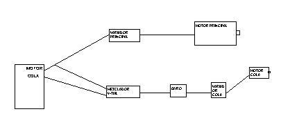

Por SIDE
#24921
¿Podria usarse un mezclador V-TAIL de los usados en aviones pero mezclando motor y cola en vez de alabeo y cabeceo?
He puesto un esquemilla, no se lee muy bien pero creo que vale.
Por juanpablolosada
#24923
El problema es que el mezclador debe ser regulable, posiblemente se pueda (no estoy seguro) con una emisora con atv pero la tuya tampoco tiene.
Me suena que el heli de GWS viene con un mezclador así pero no estoy seguro.
