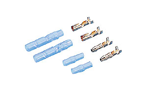

Tengo un pequeño problema, actualmente tengo mis baterías con un tipo de conectores que no encuentro, el caso es que quiero cambiarlos todos por otros mas sencillos de encontrar y esta es la duda, ¿cuales?.
¿Que opináis de los conectores tipo tamiya?, hace tiempo compre por error un montón pero solo hembras, igual una buena solución es comprar los machos, pero claro veo que mucha gente usa distintos tipos y no se por cual decantarme.
Estoy entre estos tipos.
http://www.rcmaterial.com/tienda/produc ... cts_id=160
http://www.rcmaterial.com/tienda/produc ... cts_id=202
http://www.aircraft-world.com/shopexd.asp?id=1740
Por desgracia los que uso yo no los encuentro ni vivos ni muertos y es una pena porque me gustan, os pongo una foto por si alguien me puede decir donde conseguirlos.
De todos modos estoy abierto a sugerencias acerca de la mejor opción

Hola
Yo utilizo estos conectores tanto en motores variadores y baterias y os puedo decir que van perfectos no problem,ademas el precio es barato ya que 4 os cuestas menos de 1 euro y cortandolos por la mitad teneis el macho y la hembra
se pueden comprar en tiendas de electronica
