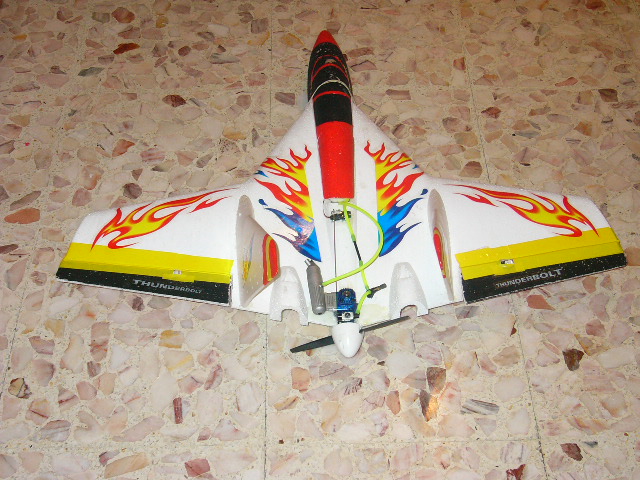

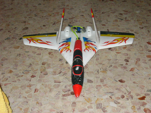

En alguna ocasion los he visto en revistas, la verdad esque estan muy guapos y segun creo recordar alcanzan bastante velocidad.
Que helice le tienes puesto? cuanto te pesa el trasto en total??

Hola yo le he puesto tren de aterrizaje con mando de direccion en la rueda de alante con un mini servo, y despego desde la pista y me olvido de los lanzamientos que no es lo mio, si puedo te pongo unas fotos mañana.
A ver si puedes hacer unas fotos de mas cerca para copiar la construccion de tu vicho yo lo llevo ahora con dos brushelees pero a lo mejor le meto un 25 que tengo en el cajon cuando me canse de las chispas, me an dicho que pilla los 200 km.

En mi club como ya he comentado varias veces los montamos con os 25 y son verdaderos JETS te diviertes un monton, pero ojo no perdonan fallo alguno. Les llamamos "melones voladores" porque cuando se estrellan de morro a mas de 200km se convierten en eso, un melon...... :wink:

Se me olvidaba, he visto que llevas la boca del escape sin dirigirla hacia abajo, te aconsejo que le montes un prolongador de escape de silicona y lo saques por debajo del avion a traves de un agujerito y asi el motor ira mucho mejor :wink:
