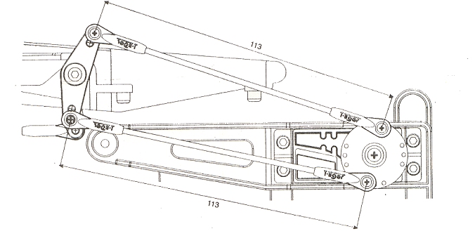

alguien me puede decir la finalidad de este upgrades
Por halcon343
#214238
hola , ese upgrade , es para poner el sistema de mando push-pull en la profundidad de los raptors 30 y 50 , te dejo un grafico para que lo veas mejor :wink:

#215051
Yo lo tengo montado en el mio, R30 V2, la verdad es que va bien, pero hay algo que no entiendo. Las medidas de las varillas que te pone en el gráfico, a mi no me salen. Yo las he ajustado siguiendo otros criterios, como tener el servo correspondiente a la profundidad centrado, el disco donde conectan las rótulas a servo también, el plato cíclico plano, medido con un pequeño nivel, y no es la medida. O una de dos, o hago mal algo, o las medidas no están bien. El caso es que tal y como lo tengo montado, me va perfecto. ¿aplicamos la máxima que dice: "si va bien, no lo toques"?.

#215299
JAUMETTDI , las medidas de ese gráfico creo que son del 60 o 90 ( ahora dudo exactamente de cual ) , por lo que posiblemente, no sean las mismas que corresponden al 30 o 50.
El gráfico simplemente era para aclarar mas su finalidad , viendo donde va instalado . :wink:

#215334
Pues igual corresponde a otro modelo de Raptor, el caso es que cuando lo monté, con las barillas que te vienen en el kit, y poniéndolas a las longitudes que te dicen, en un 30, son largas, no encajan. Lo solucioné con unas barillas más cortas y todo buscando su correspondiente escuadra. Me va perfecto y sin ningun problema. SALUDOS
Por JAUMETTDI
#215625
Pues, si este gráfico que muestras, no es para el R30, o R50, ya que estuve mirando las instrucciones del kit que tengo montado y son exactamente iguales, a escepción de que la distancia entre las rótulas es de 105 mm. Pero mirando con más calma, descubrí el porque las barillas son más "largas". Resulta que monté el servo al contrario, es decir, el disco del servo donde van las rótulas, en lugar de montarlo mirando hacia el morro, lo monté mirando hacia la cola, con lo cual las barillas son demasiado largas. Simplemente, girando el servo, las barillas ajustadas a la longitud que te dice, cuadran. De todas maneras, ajusté la longitud con respecto a la posición del servo, y va perfecto. Con un poco de tiempo, lo pondré tal y como indican las instrucciones de montaje.
