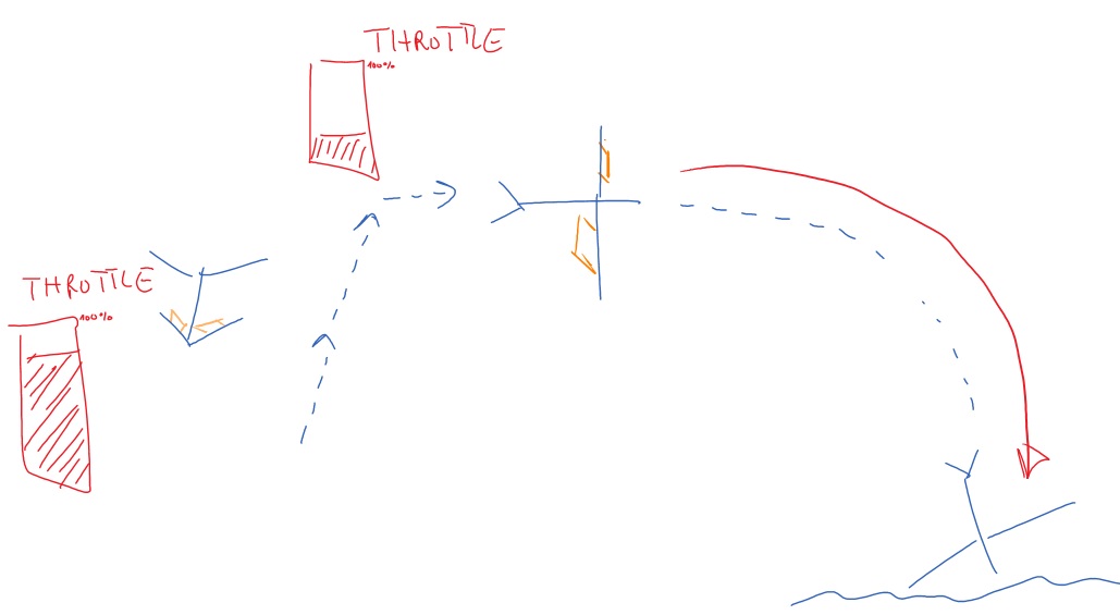

Finalmente nos atrevimos a lanzarlo. Subió muy bien, y lo tenia ya horizontal. eso si, no solté el elevador en ningún momento ,cuando decidí girar a derecha. El motor lo había cortado bastante dada la tranquilidad que me daba. Iba en contra del viento, que apretaba ligeramente. De repente, giro a derecha con alerón y: No se que pudo pasar. Es un avión muy aerodinámico y pienso que quizas dí un palancazo a derecha y por eso se volcó completamente. Apenas estaba a 10m, en el primer vuelo tendría que haber subido más. en los dos segundos que estuvo describiendo la trayectoria pintada, estuve accionando alerones a izquierda y un poco de motor, y no hizo ni el amago de corregir trayectoria. Si es cierto que los elevadores los tenia trimados hacia arriba por temor a que incara morro, y en esa posición estaban cuando giré a derecha. Pero lo mas raro para mi es que ni se inmutara al cambiar alerones hacia el otro lado. Tengo varios gliders planeadores y entrenadores y jamás me pasó nada parecido.
