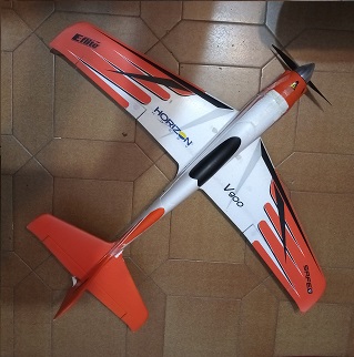

Casi me compro el stinger, pero, otra vez un avión sin timón dirección, ya tiene mérito volar sin ella. Así que buscando, ENCONTRADO, un avión rápido, pequeño, sencillo, "encantador", e, inmejorable precio en RCMadrid, sin duda lo he comprado hoy a las 6:45 de la mañana :lol: :lol: , lo recibiré mañana , y el finde , si hace bueno, estreno.
https://rcmadrid.com/index.php?id_produ ... er=product
Me voy a "hinchar" a encadenar toneles rápidos :twisted: :twisted:

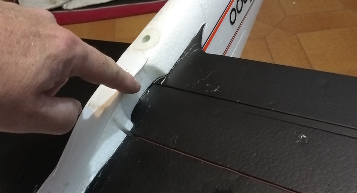

Eso si refuérzale la cola porque partirá en breve es uno de los puntos débiles de ese avión.
Por Jose Luis28
#1412432
Vale, hasta que no lo refuerce con una varilla de carbono, evitaré forzar ese timón de profundidad.

Por fiiiiiiiiiin, un avión que corre como yo esperaba :twisted: :twisted: , recién estrenado, dos baterias 3S, excelente, una maravilla de avión, un genio el que lo ha diseñado, y no solo corre y acelera bien con 3S, sino que puede volar y tomar lento sin entrar en perdida.
Muy muy neutro desde la salida, que por otra parte al cogerlo por detrás del CG, parece que nada mas salir, vaya a meter el morro, nada mas lejos de la realidad.
Mi incertidumbre, la toma y una hélice fija original, una APCE 8x8, en ambas tomas se ha quedado horizontal o casi, así que sigue sana, algo habrá porque en los videos que yo he visto ocurre lo mismo.

Por el momento, el estabilizador no muestra sintomas de fatiga, no le quitaremos el ojo.

El EPP del estabilizador no muestra sintomas de fatiga , así que por el momento no lo voy a reforzar porque no lo necesita .

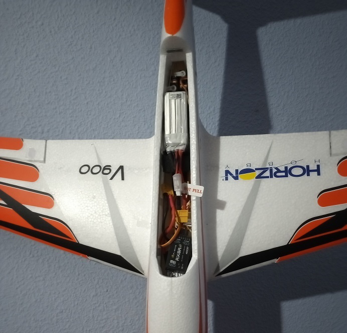

Esta bateria es excelente, y encima tiene una cosa muy buena, que los cables salen rectos, https://vueloverde.com/es/4-elementos-1 ... -xt60.html , y colocandola como en la foto, queda el CG niquelaito. He puesto el crono en 3 minutitos, vuelo rápido (1/2 gas), y en ocasiones a tope, y fenomenal, se ha quedado en 3,82V cada celda, ahí se queda, me gusta la combinación. Por confirmar si realmente cumplí los 3 minutos, porque iba tán concentrado...mañana más.
Eso si, tengo que meter el sensor de tensión para ver cuanto cae la tensión en función del gas claro, si bien con unos 4-5 segundos a tope, bajones de tensión, no ha tenido. El pitot yo lo veo imposible, pero con 4S si andará pasando sobre los 200Km/h si. Por otra parte, tengo que medir consumo en estático.
mpresionante, justo lo que buscaba, encadena toneles sin problema, lo único que hay que compensarle bastante con la profundidad en el invertido, con la dirección no tanto . Ya haré video en el otro club, que en el que lo he volado esta prohibido hacer fotos y videos, y como no, hay que respetar las normas.

Buenas, Vosotros pegasteis el estabilizador :?: , no me gusta que algo "baile".

Y sobre el estabilizador :?:
Si sales o salias con excesivo gas, al cabo de unos 10 metros, rotación instantenea a izquierdas por exceso de par :?: Hoy 3 vuelos, a la 3ª. me ha vuelto a pasar, lo he salvado por pelos, me tiene frito :evil: ya van 3 veces.

La citada batería se ubica de perlas, perfecto y queda al ras, los cables no salen rectos pero casi casi, así que no he tenido que rebajar corcho que algo ya lo hice cuando lo volé con 3S.
En esa ubicación el CG, perfecto.
