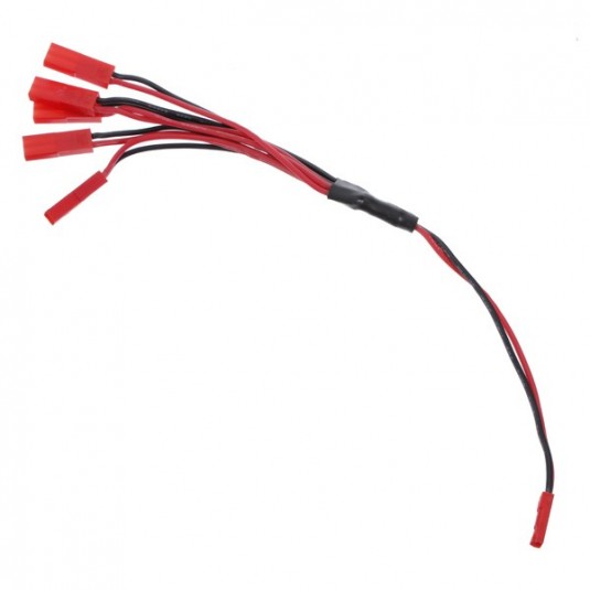

Hola buenas, tengo un ARDrone 2.0 y de momento lo he dejado aparcado para comprarme el V222, porque todavia no manejo bien el Quad y paso de destrozar el ARdrone.
Bueno, el caso es que he comprado el cable este que viene para cargar 5 baterias a la vez, pero no se si esto es para utilizar con el cargador que viene de serie en el V222 (mismo que el V929 o V959).
Si es para conectarlo y cargar las 5 baterias a la vez con el cargador original... si una bateria tarda como una hora y media.... con las 5 baterias a la vez sera para dejarlo una noche entera no? o con que se cargan las 5 a la vez?
Otra cosa, supongo que todas las baterias no terminaran de cargarse a la vez en el mismo momento, entonces como se cuando estan todas cargadas? porque el cargador original viene con una luz que te indica cuando esta cargada la bateria... pero si tengo 5 a la vez...?
A ver si me podeis aclarar esto.

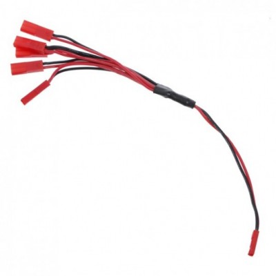

Hola de nuevo, acabo de comprar este cable adaptador para cargar de 1 a 5 lipos a la vez.
Alguno lo tenéis? sabéis si es para cargarlo desde el cargador original del V222/V959/V929? Con el cargador original cuando la bateria se carga te lo indica con la luz verde... pero si conecto este cable y cargo las 5 lipos a la vez...
1º Si con una lipo tarda cerca de 1 hora y media... con 5 a la vez... cuanto tardara? toda la noche?
2º Como se puede saber que todas las baterias estan cargadas? porque son 5 baterias a la vez... cuando se encendera la luz verde? cuando la ultima bateria se cargue del todo? cuando note la carga entera la primera bateria que se cargue?
Como veis son todas dudas...
A ver si hay alguno que lo tenga y comente la experiencia.
