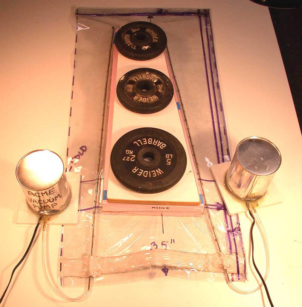

Desde que vi el método en RCGroups, me quedé con ganas de probarlo. Hoy ya he acabado la prueba, y los resultados son óptimos. La idea está basada en este post:
http://www.rcgroups.com/forums/showthread.php?t=966524
En resumen: un tipo ingenioso se las arregla para usar dos bombas de aire para acuario para estratificar alas de porex con fibra de vidrio.
Las bombas de acuario son baratas, silenciosas y pueden trabajar muchas horas sin riesgo. No hacen falta vacuómetros, vacuostatos ni nada de equipo sofisticado, voluminoso o simplemente, del que te hace ganar escobazos de la parienta.

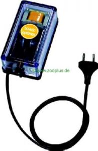

Siguiendo con la investigación, encontré una referencia en un foro gabacho a una marca de bombas que permite invertir el mecanismo de membrana y voilá: en lugar de soplar aire, lo aspira, a razón de 250l/min. Si ponemos 2 bombas, 500l/min. Eso ya parece bastante comparado con las 0,3 at. de vacio que recomiendan en este foro los que saben.
Pues juntando ambas referencias, el método de RCGroups y las bombas del gabacho, tengo ahora mismo un ala curando con lo que me parece una presión más que suficiente.
Como ya se ha dicho en otros posts, no hay manera de sacar fotos con los guantes llenos de resina, así que os remito al post de RCGroups. La bomba es el modelo optimal de la marca Schego. Si aprovechais las ofertas de zooplus, salen en 16€ incluyendo el envío.
Montaje con dos bombas.
Modelo de bomba muy adecuada para invertir el mecanismo y conseguir que aspire.
Schego Optimal 250.jpg (10.79 KiB) Visto 3466 veces

Está genial el invento Roblej... lo que más me gusta: "ACME vacuum pump" :mrgreen: :mrgreen:
Sobre todo es compacto :wink:
Pregunta: que son esas dos ¿varillas, tubos? por donde entras los tubos de vacio de goma???

Efectivamente, son dos tubos de plástico agujereados cada 5cm. para que haya un buen reparto del vacío. Por dentro llevan una varilla metálica de forma que mantengan una línea recta y queden bien paralelos y cercanos a los bordes de ataque y salida. Entran por la abertura superior de la bolsa, obviamente ;-)
Los botes marca ACME son la contribución del colega americano. Yo me lo he hecho con las bombas de la otra foto, que ocupan mucho menos todavía.

Lo que no acabo de entender es por qué lo mete en la lata. ¿No valdria la bomba sola en si? o ¿es que pierde el vacio quizas?
Por roblej
#926984
Esa bomba del gringo sopla, no aspira. Por lo tanto la mete en un recipiente hermético al que le mete un tubo de entrada. Ese tubo será el que haga el vacío. La salida de la bomba tiene otro tubo al exterior. La bomba toma aire del interior de la lata y lo saca fuera, consiguiendo así el vacío.
Igual si la hubiera desmontado, se habría encontrado una toma de aire como tiene la bomba schego, evitandose ese follón.

O sea, que si la desmontamos e invertimos la membrana ¿no hara falta la lata?
Muchas gracias
Por roblej
#927034
Xactamente!!! Ayer puse un ala de 90cm con dos bombas Schego de esas. La presión ha sido muy buena y el ala ha quedado niquelada. Han estado funcionando desde las 20:30 de ayer hasta las 16:00 de hoy, sin el menor problema.
Esa bomba tiene una toma de aire y una salida simétricas en la pieza con las membranas. No hay mas que desatornillarla, dar la vuela a la pieza y conectar los tubos. Por donde antes soplaba, ahora aspira. Yata!!
