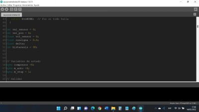

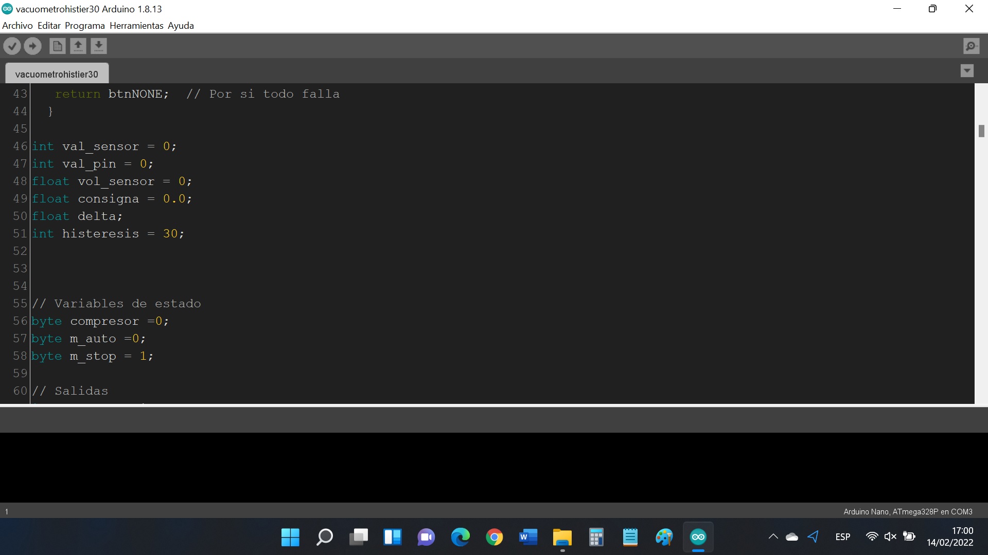

Buenasss,estoy otra vez dándole a la fibra, 🤭.No se programar Arduino, ¿Como cambio los comandos para aumentar la histéresis?.Tengo el progama en automático que se puede cambiar solo los valores de el valor donde corta y vuelve a encender
Es que al 20 por ciento me pare muy poco ,el compresor curra bastante si el vacío no es perfecto.Gracias
#1419967
cambiando el valor aquí debería funcionar. linea 51
#1420298
