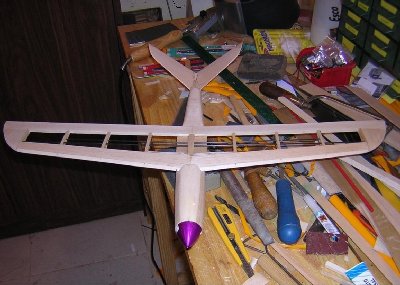

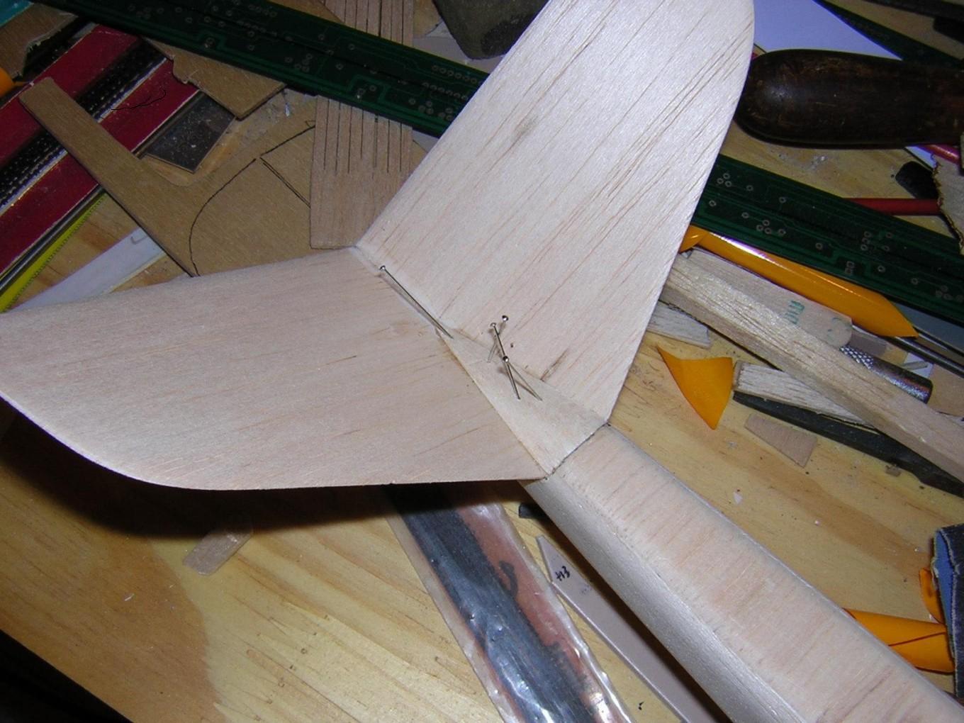

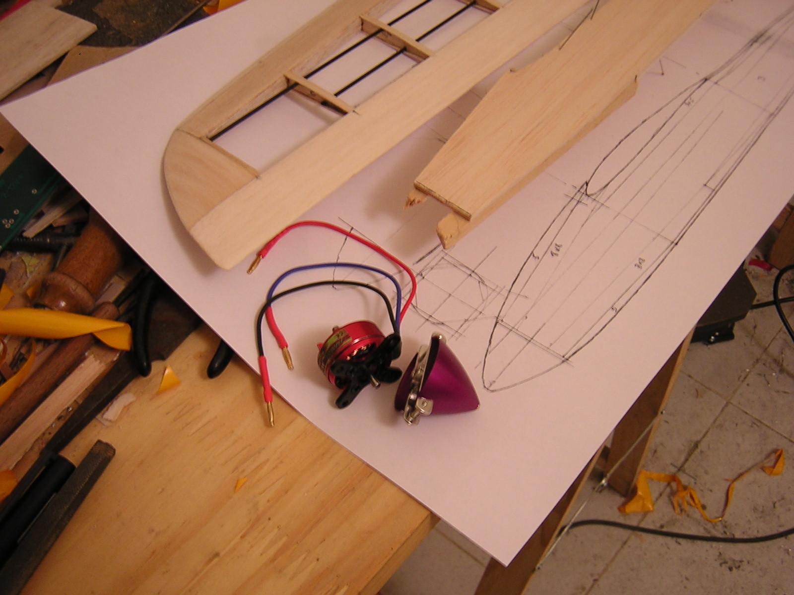

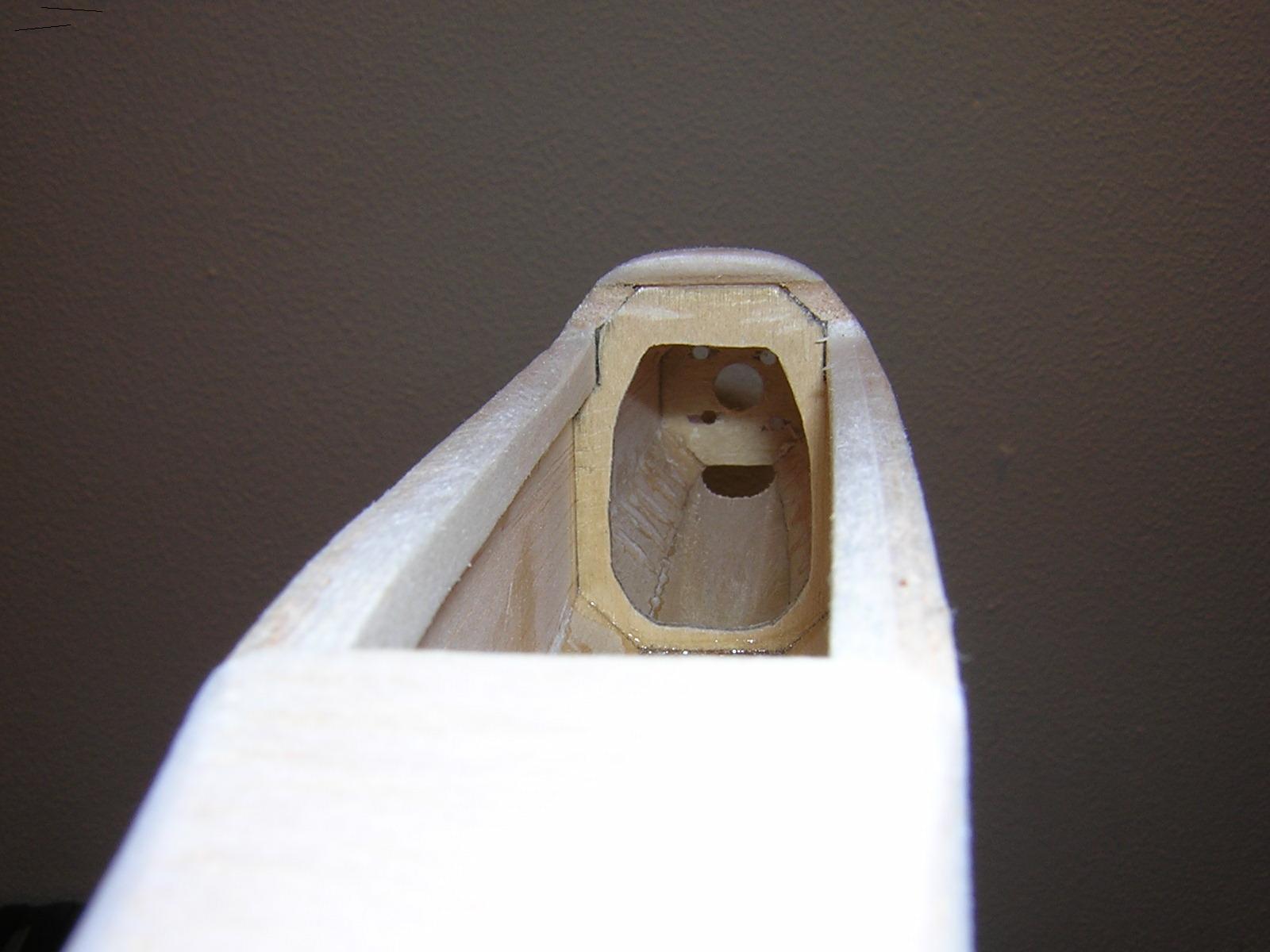

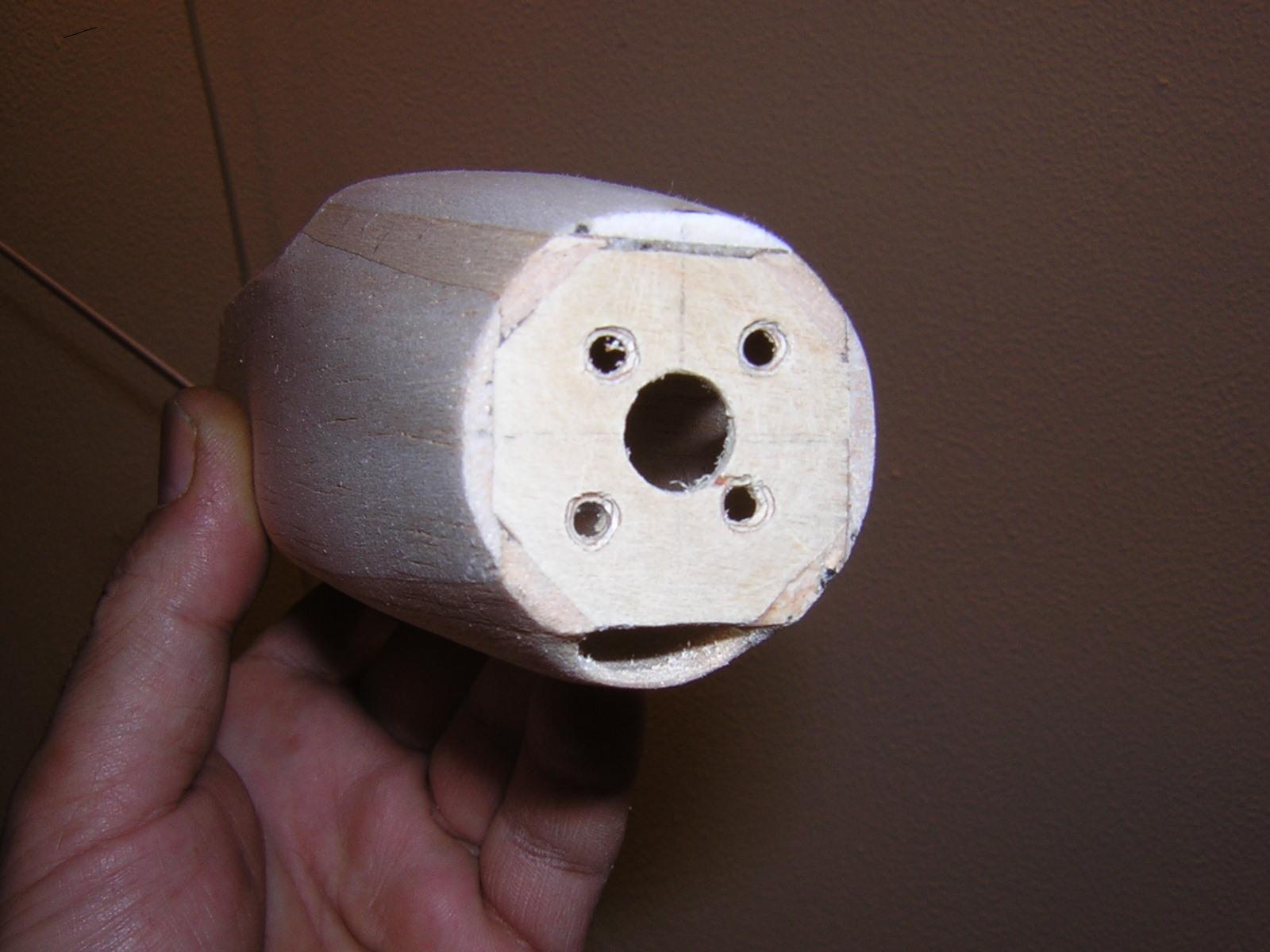

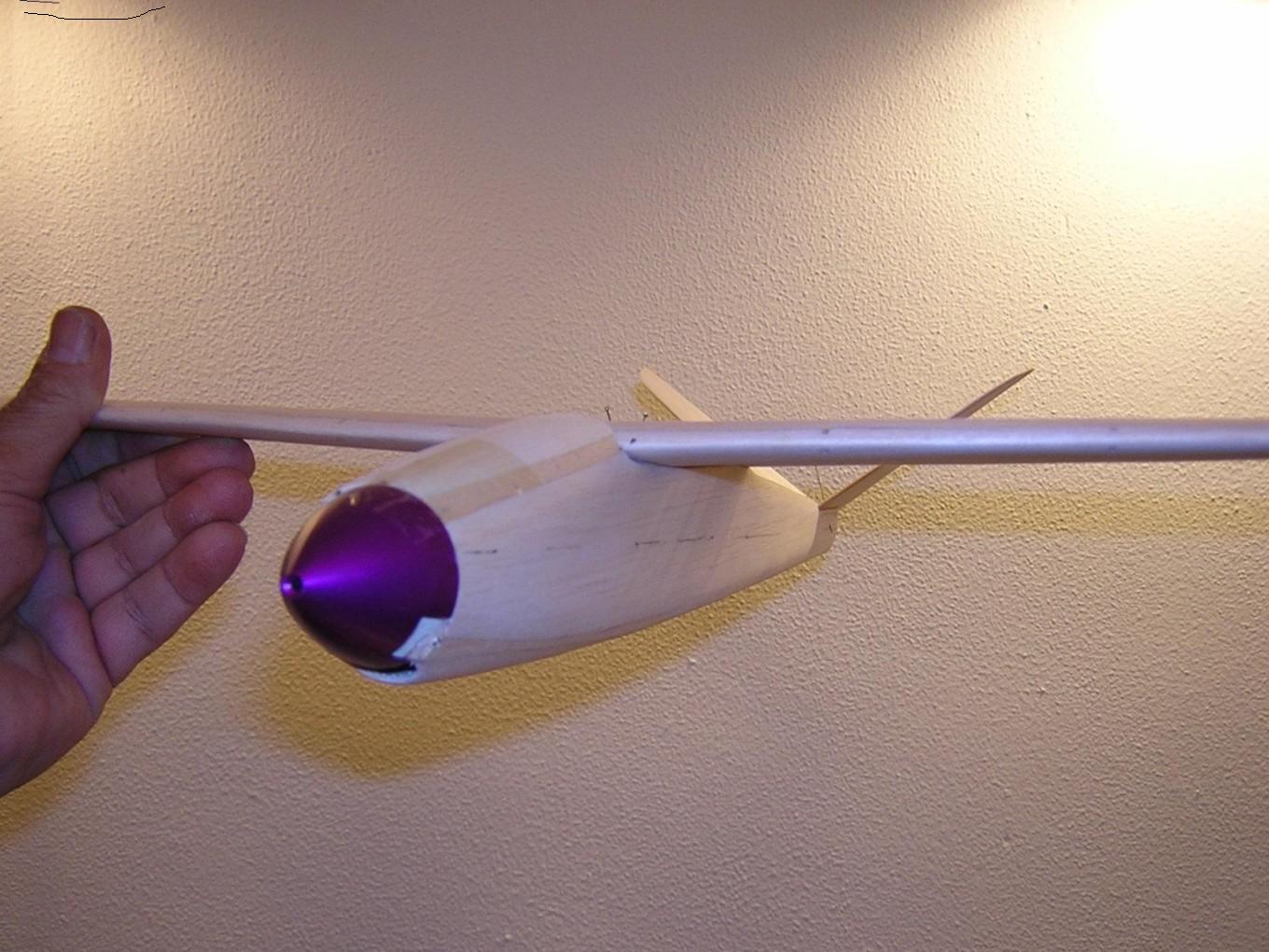

Ya tengo el enano a medias, iré poniendo aquí como queda, con pesos y prestaciones, si las dá.

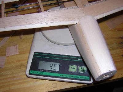

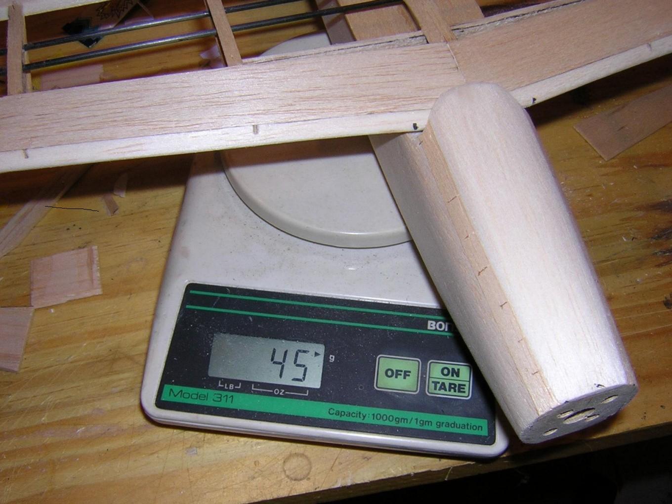

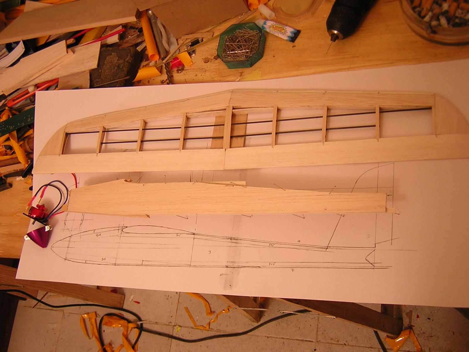

Unas primeras fotos con las alas liquidadas y el cuerpo a medias. Motor y cono.
Esco

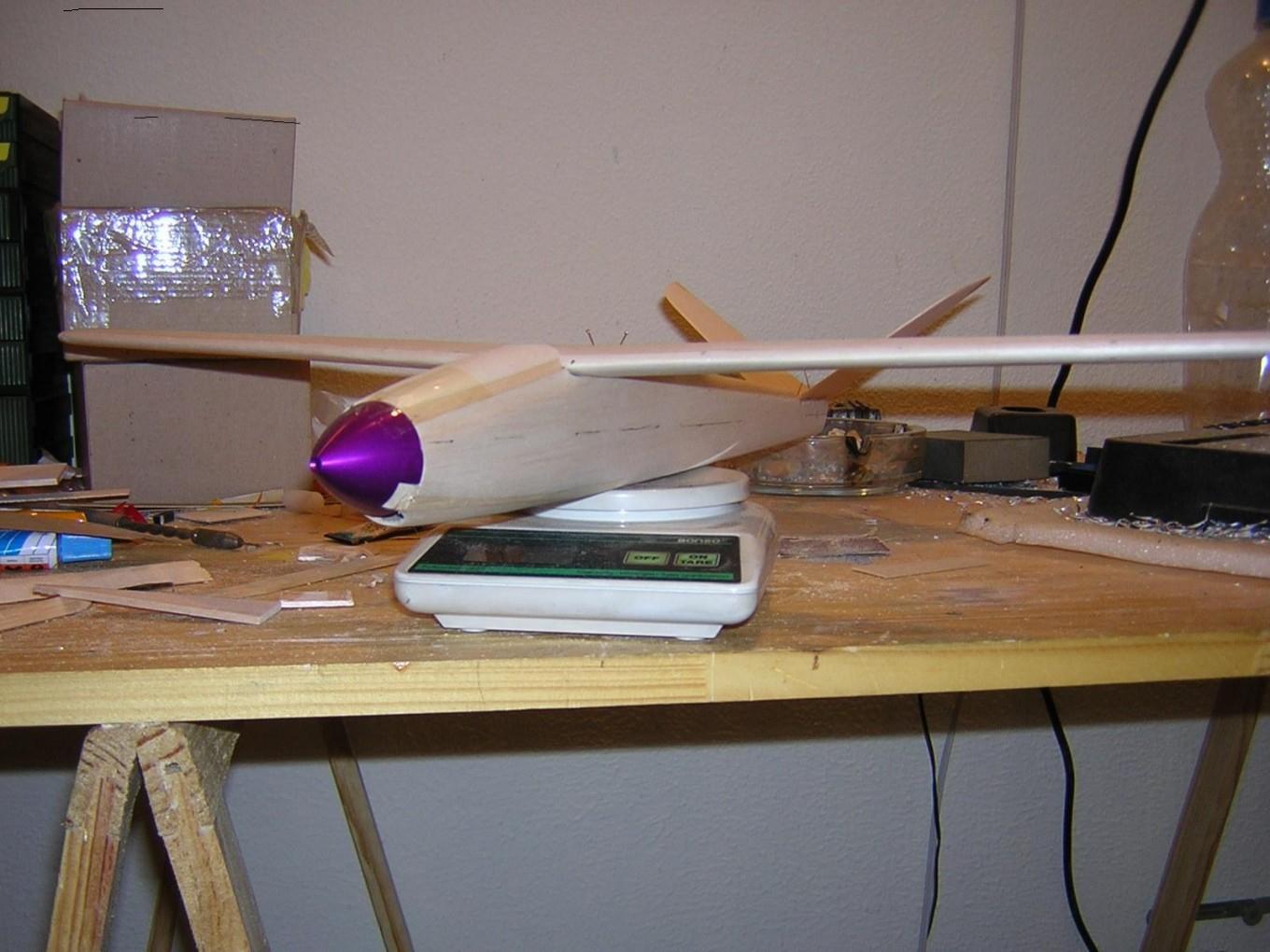

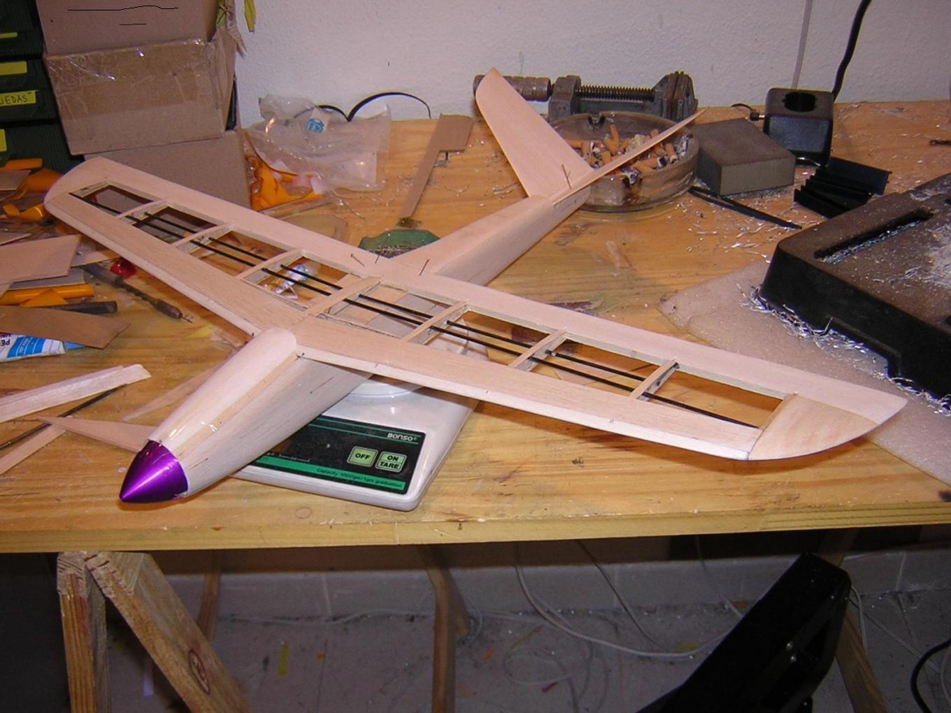

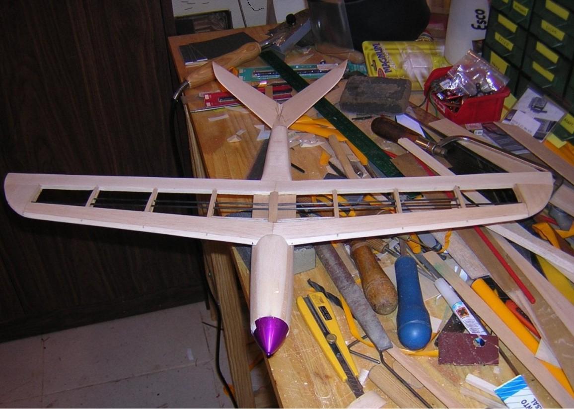

Ya esta casi liquidado. Solo falta un poco mas de lija, cortar los mandos y entelar. Al morro le he hecho una toma de aire inferior.
de peso esta quedando muy bien. Habrá que ver donde se ponen las baterías y la radio para que quede equilibrado porque casi pesa mas el motor que el avión.
Esco

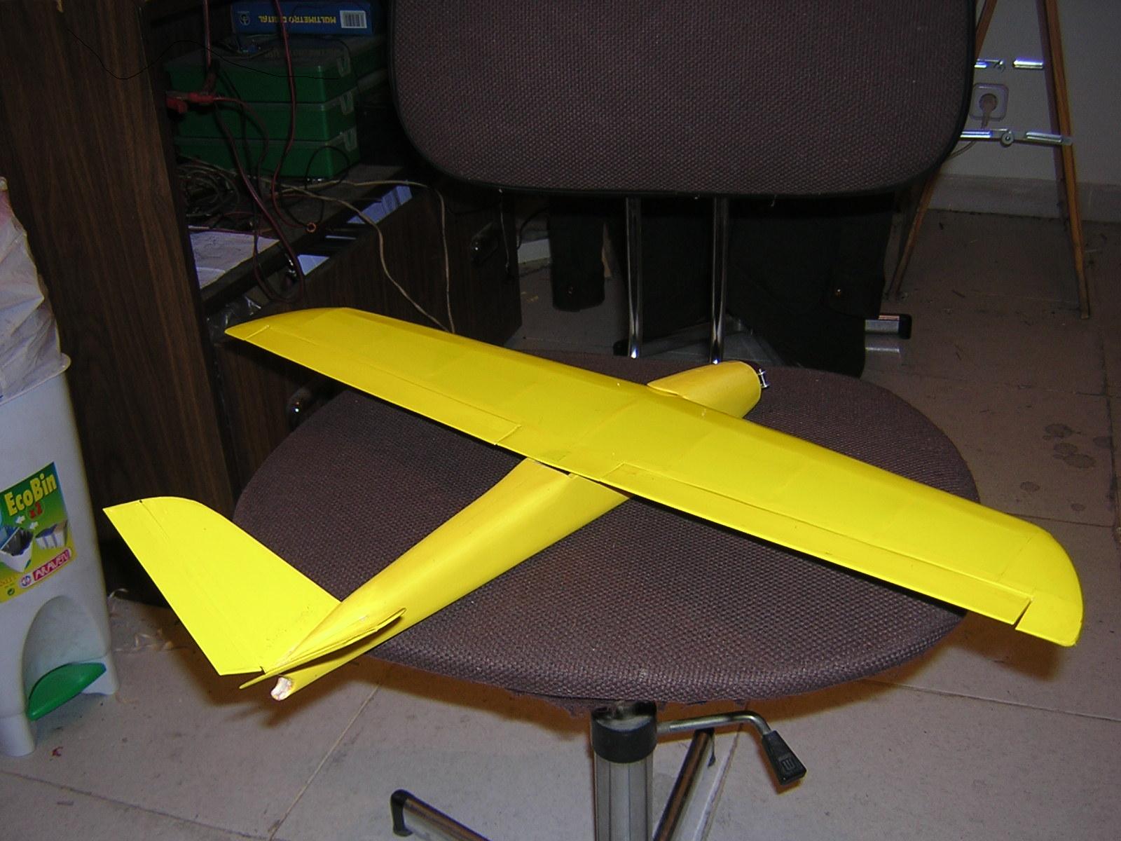

#444978

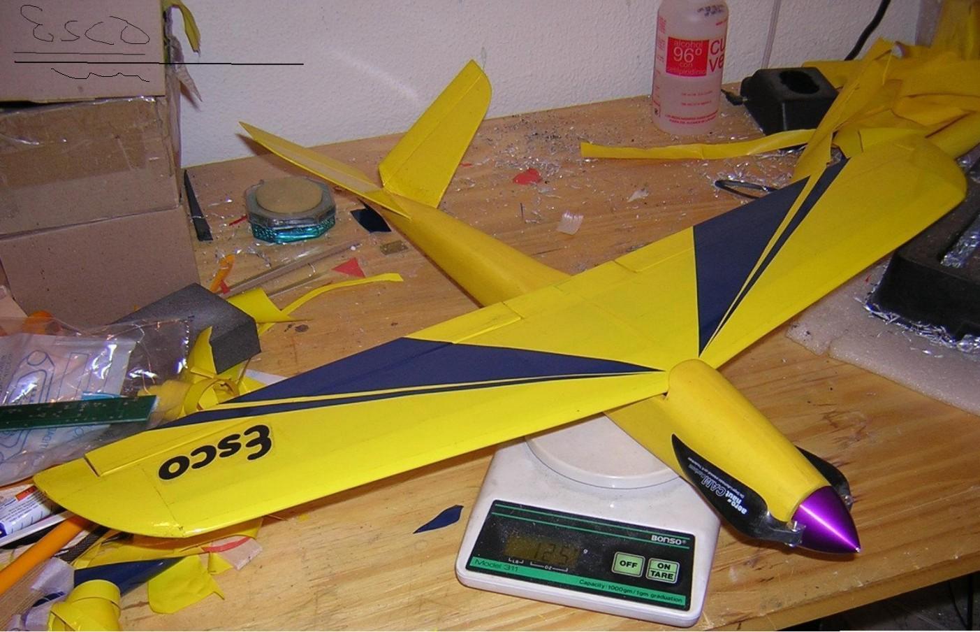

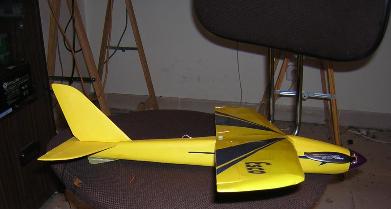

Pues ya esta liquidado. La historia del forrado ha sido para contarla.
Encuentro en casa un poco de un tipo de solartex que se hizo hace mucho en Usa que es mucho mas fino. Lo entelo. Una vez acabado me doy cuenta que el pegamento esta algo pasado y tela sobre tela casi no pega. A pelarlo entero.
Cojo oracover amarillo y me pongo a entelarlo. Cuando tengo las alas acabadas me doy cuenta que no es oracover, es un simil bastante peor que salio al principio. En las alas ya lo dejo pero el cuerpo lo entelo con solartex amarillo.
Bueno, queda decorarlo un poco y meter la radio.
Se puede quedar volando en 180 gr. Lo dejare preparado para poder meterle lastre.
Esco

#445768

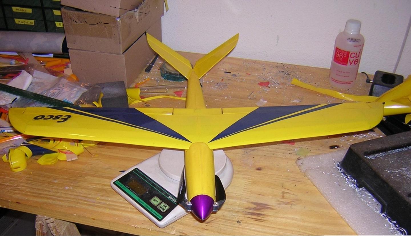

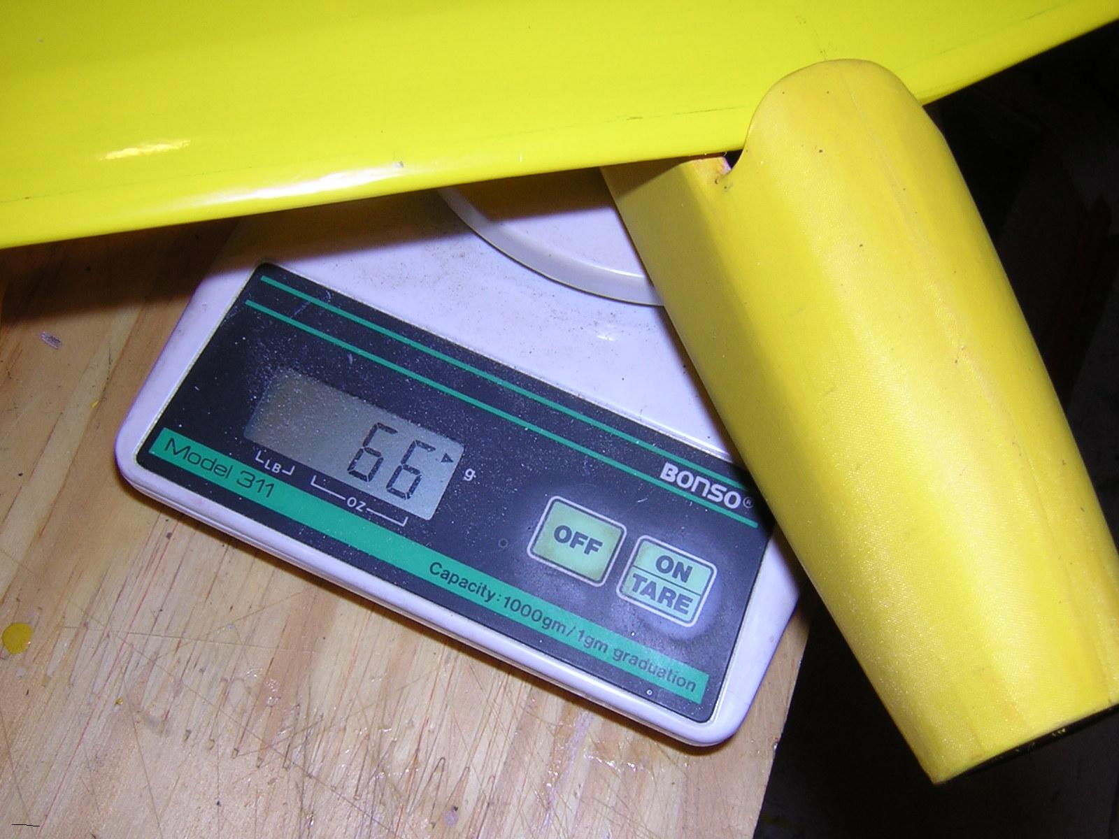

Pues ya esta liquidado. Se queda de peso en 185 gr. Es poco pero bueno cuando Eolo no acompañe, le pondre un sitio especial para meter lastre.
El motor parece que tira mas o menos 1/1 que para un velero esta de cine, esto con 4A de consumo y una 7,5X7 ed Aeronaut.
La decoración es clasica pero no queda mal y es lo que me quedaba de oracover.
El proximo día de Muela, bautizo.
Esco

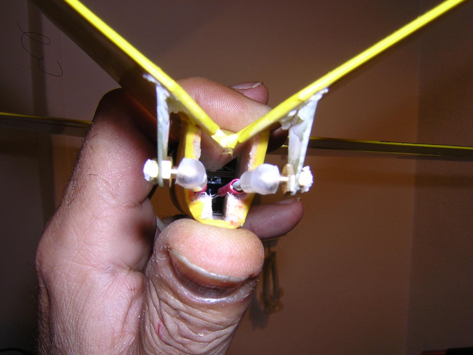

#449351

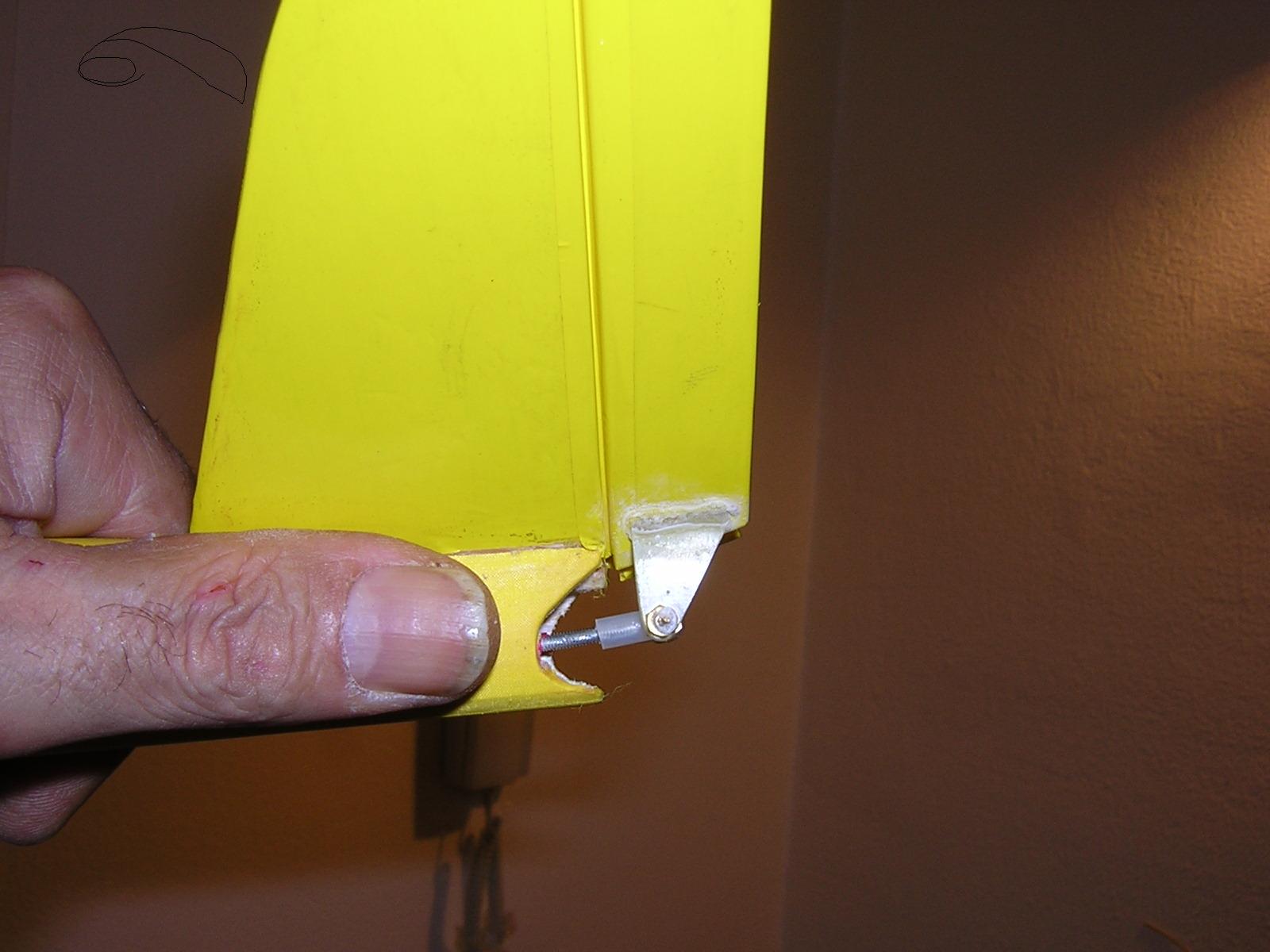

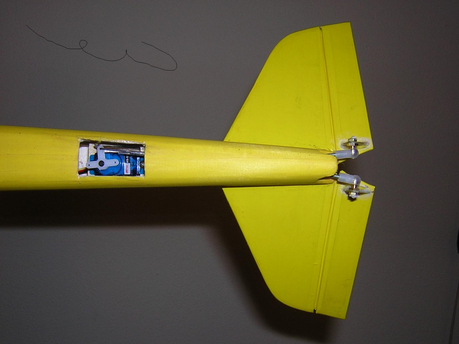

El servo de cola esta puesto. Cerca de la cola para nivelar el avión y con rotulas en las transmisiones, los que decian que en pequeño no entraba.
Esco

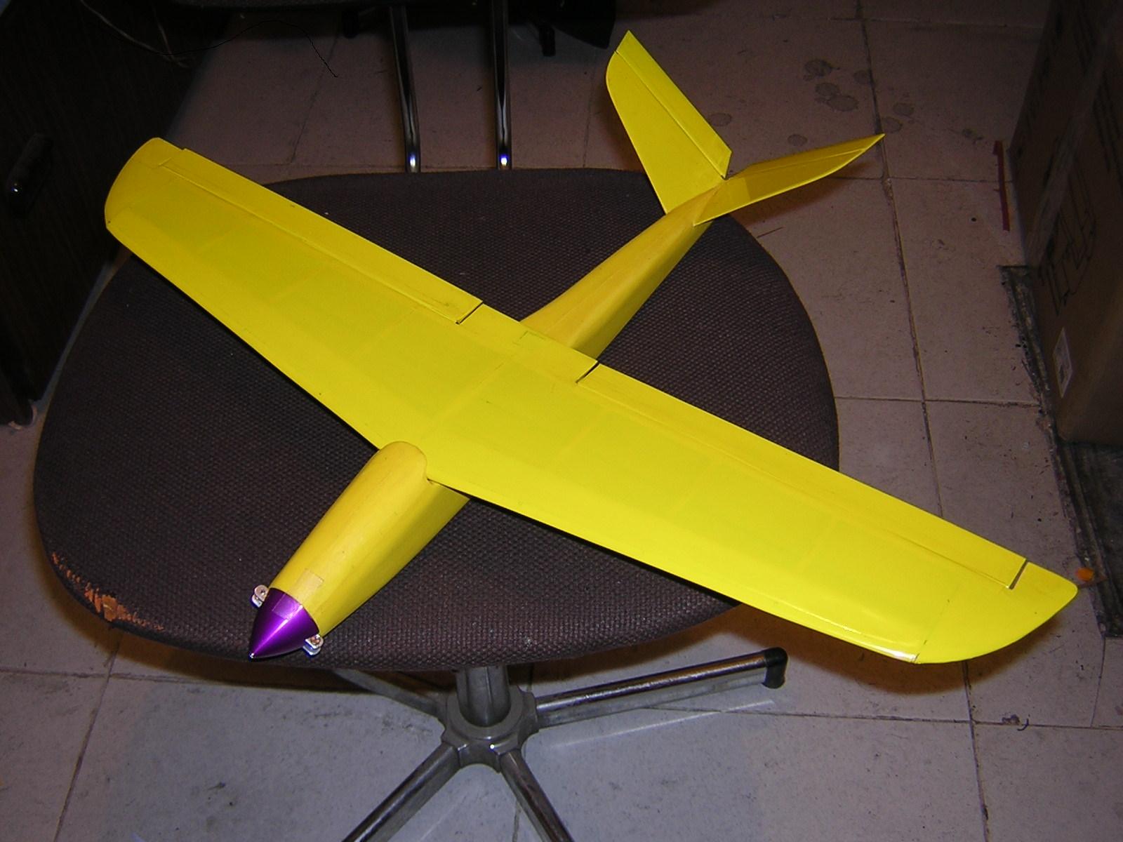

#455576
Este tambien esta liquidado para volar.
Motor- Jamara AL-M 1518 de 29 gramos, el mas enano que encontré.
Batería- Flightpower evo 20 de 2S y 450 mA.
Helice Aeronaut carbon de 7,75 X 7
El peso me queda en 205 gr.
Tiene bastante mas tracción que peso, sale solo en vertical como un cohete. Ya veremos si no es muy complicadete de volar.
Esco

#455644
Me da en la nariz que te has pasado con la hélice....ten cuidado no te salga en torque-roll cuando lo lances. Viendo el tamaño del bicho y el de la hélice....cuidado.
Yo ando montando un misil (IV2 by CCM) que es un aparato bastante mas grande y la pala que pienso montarle es una 5'5x5'5....la velocidad en a medio gas supera los 150 km/h.......no apto para cardiacos :D
Saludines y ya contaras.
P.D. Por cierto el motor es también pequeño.. un Himax de Multiplex (rotor interno) que tenia por casa.
Por esco
#455651
Ya me di cuenta pero es un motor de 1500 vueltas por voltio y no la admite muy pequeña. Viendo que sobra mucho intentaré con una 6 pero que tenga paso.

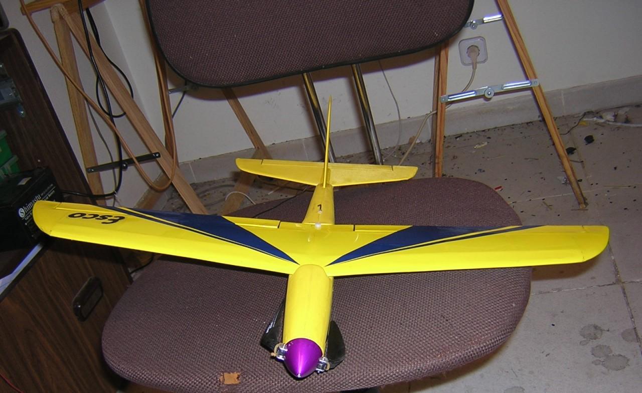

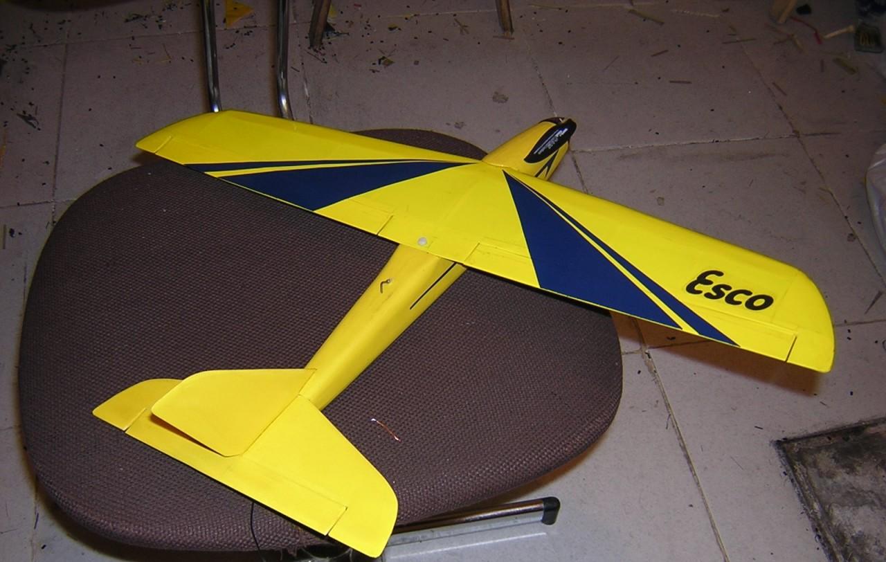

El Vampiro ya esta probado, escepto dos pegas, tiene futuro.
Andaba un poco escaso de estabilizador, se lo he cambiado poniendoselo clasico y un poco mas grande, correra algo menos pero será mas estable.
El diferencial estaba tan pasado que en giros de mucho mando, el aleron que subía lo hacia demasiado y lo enroscaba hacia abajo.
De motor muy bien, sube en vertical acelerando, la altura en la que casi no se ve tarda cinco segundos en alcanzarla.
en ladera no hace falta mucho viento para que se aguante.
Pongo unas fotos de como quedo en definitiva.

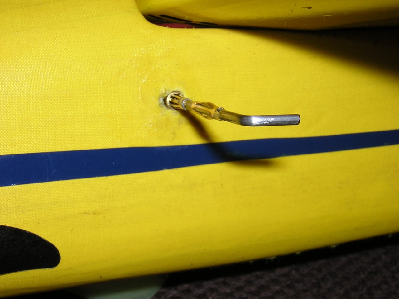

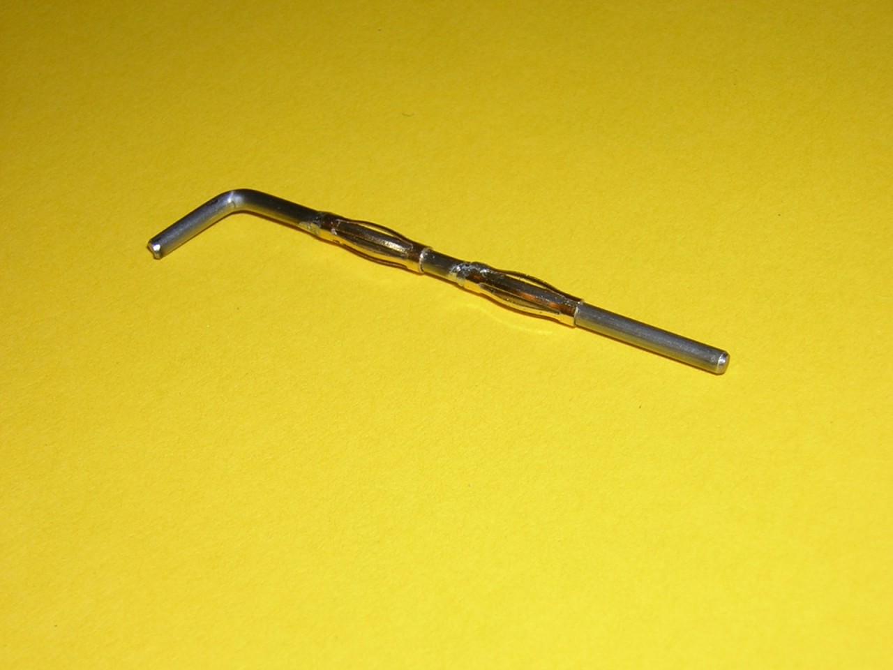

Pongo tambien unas fotos de un tipo de interruptor muy seguro y muy facil de hacer.
El macho con piezas de dos conectores, la hembra se hace con dos tramos de tubo pegados en un carril de madera y separados unos milimetros. Cuando se introduce la varilla, hacen contacto en los dos tubos.
Esco

Por esco
#476763
Con la cantidad de mando adecuada y el centrado bien, volaba con facilidad. Lo unico que note era un fallo en el diferencial de alerones. Mientras mandaras poco funcionaba muy bien pero si le dabas un palancazo en ladera se enroscaba hacia abajo. En casa me di cuenta que lo tenia tan exagerado que a partir de un punto de mando, el aleron que subia lo hacia mas pero el que bajaba, al pasarse del maximo, se ponía neutro. Esto me lo undia de ala girando, tipo barrena.
Ya esta solucionado.
