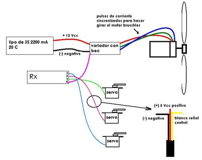

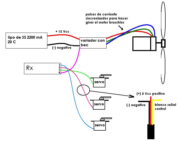

por cierto, no me haria nadie un crokis sencillo de como irian conectados todos los elementos del avion electrico????

Los cables que unen la bateria al variador son gordos, los que unen el variador con el motor tambien y los cables de los servos, que llevan 3 cables finos, incuido el que une el regulador con el receptor. son mas finos por que no llevan tanta corriente electrica

rilos escribió:Los cables que unen la bateria al variador son gordos, los que unen el variador con el motor tambien y los cables de los servos, que llevan 3 cables finos, incuido el que une el regulador con el receptor. son mas finos por que no llevan tanta corriente electrica
salu2
Ese croki está mal, el cable que sale del variador y va al receptor va al canal 3 no al 4 :wink: Al 4 va al dirección o cola.

Eso es donde tu lo quieras poner, los canales sirven para conectar servos o al variador, no hay nada predefinido, esa limitacion la tendras tu en tu emisora, en cambio en mi emisora el gas va al 4.
Lo puedes poner donde quieras y puedas

a ver, por supuesto el variador se puede conectar al canal que quieras del receptor, otra cosa sera en que modo de vuelo tengas la emisora (existen 4 modos diferentes, modo1,2,3 y 4) normalmente aqui volamos en el modo 2 "gas a la izquierda", en eeuu se vuela en modo 1 "gas a la derecha"
en la mayoria de emisoras se puede cambiar el modo de vuelo, y puedes volar como mas comodo te sea :mrgreen:

en las emisoras modernas el canal del gas va en el canal tres. pero yo te puedo decir que tengo unas emis viejas y en la multiplex el gas esta en el canal 1 y en una sanwa que tambien tengo esta en el 4. asin que todos teneis razon
