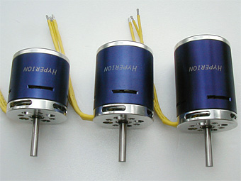

Como en los veleros no solemos llevar motores tan grandes, resulta que no tengo ni idea de qué variador puedo comprar para alimentar un motor así de grande. La motorización es para un velero acrobático FOX de 4m. y 9kg. y se trata de que despegue desde el suelo, como vuestros aviones. Irá con 2 baterias de 5S es serie, todavía no sé cuanto de grandes.
Se supone que el motor chupa un máximo de 77A, así que estoy pensando en un variador de 120A - 150A.
¿Qué me aconsejaríais en términos de fiabilidad? con veleros, la resolución no es muy importante y el tiempo se utilización no suele pasar de 1 minuto cada 4 o 5 minutos.
Gracias y un saludo
El motor es un Z4045-10 con estas características:
Max Efficient Current 40~60A
Max Peak 30 Sec 77A
Sugg. Power Range 1000W ~ 1800W (2200W short time)
Winding: 10T
Io (@8.4V): (A) 2.05
KV: (rpm/V) 320
Ri: (ohm) 0.0221
Weight 553 grams
Motor Diameter 48mm
Motor Length 70.0mm (not including 6.5mm boss at rear)
Shaft Diameter 6mm
Shaft Length 30mm
