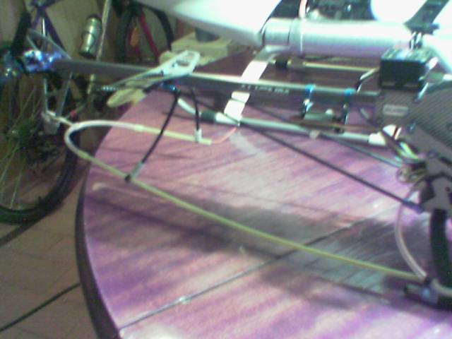

Hola wisodj, pues llevo el 149DP y no es que tengas interferencias siempre, sino que de 3 vuelos me sale alguna y cuando me sale es a mala idea, ya lo he piñado 3 veces por lo mismo y me pasa cuando lo mando muy lejos (lo mas lógico no?, pero no a +-60 m).
La verdad que tal y como tienes dispuesta la electrónica serias candidato a que te fallara .
Que receptor llevas?
Yo la antena la tengo puesta asi como tu, pero por la cola no la tengo pegada al tubo.

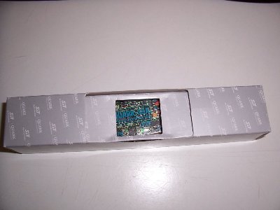

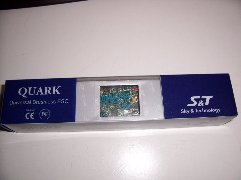

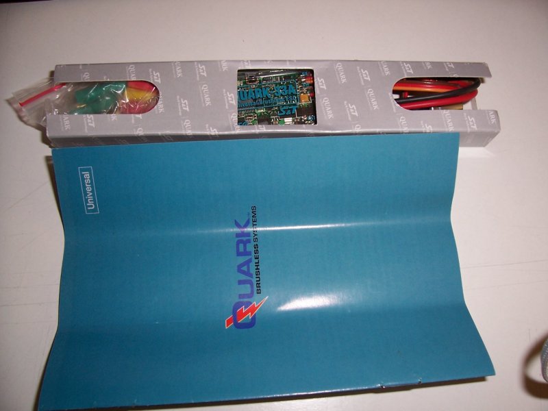

Y como había dicho, aquí dejo algunas fotos del variador, para que veais como llega:
Presentación del variador
Cajita interna
Manual original y presentación interior del variador

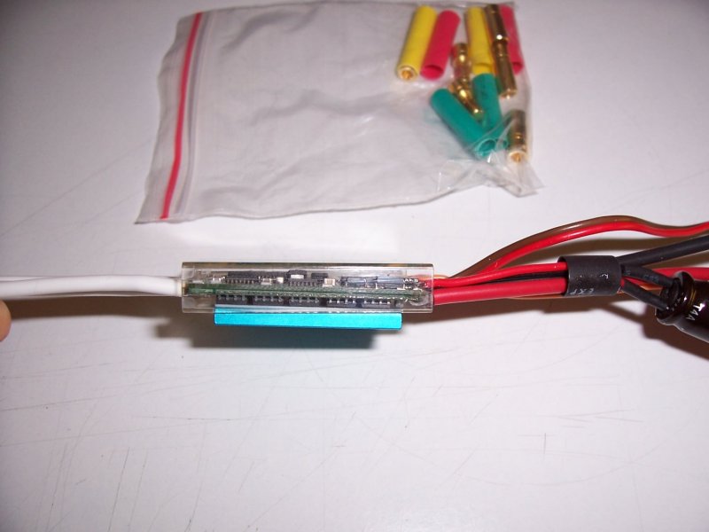

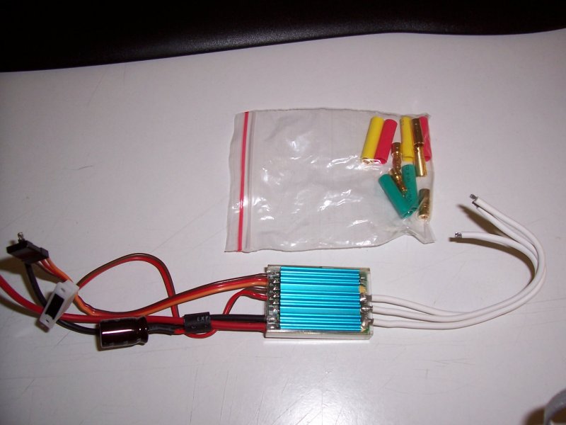

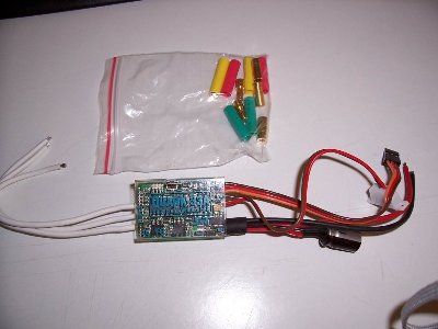

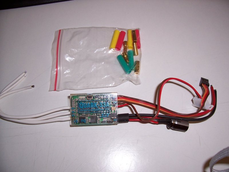

Y ahora lo que importa, el variador:
Aquí se ve la protección plástica que trae el variador.
Parte inferior del variador con su disipador
El variador y la bolsita con conectores

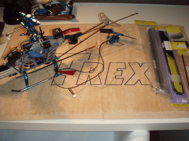

eduard yo tengo el SE con la misma configuración que tu T-REX SE, Gyro 401, Align 35A, 146IP, servos hs 65 y hs 56 y no he tenido ningún problema de interferencias nunca.
Pongo una fotillo de cómo lo tengo montado, por si te sirve de algo…

Hola ra--sa, gracias por la foto, la opcion que llevas tu para mi es impensable ponerla, mira como lo he de poner y no puedo llevarmelo mas de 10 metros porque pilla interferencias y se va al suelo, no se que hacer, mañana ya pido el quark 33 a ver si hay suerte.

Eduart veo que llevas la antena del receptor dentro de un tubo de silicona, esto no hace que pierdas efectividad en la señal ??
Lo digo por que yo lo acabo de hacer y noto como si no me fuera tan bien como antes...pero no estoy muy seguro si sera eso..

Joe Eduard como te has tenido que volver de loco para poner ese invento con la antena, desde luego que doblada no esta ni un centímetro...

-Franc, la antena aunque esté dentro del tubo no pasa nada, lo q si que recomiendan que esté lo maximo extendida posible y nunca cortarla si sobresale demasiado del tubo, en este caso vuelve a probar otro tipo de recorrido para q te sobresalga 3-4 dedos.
