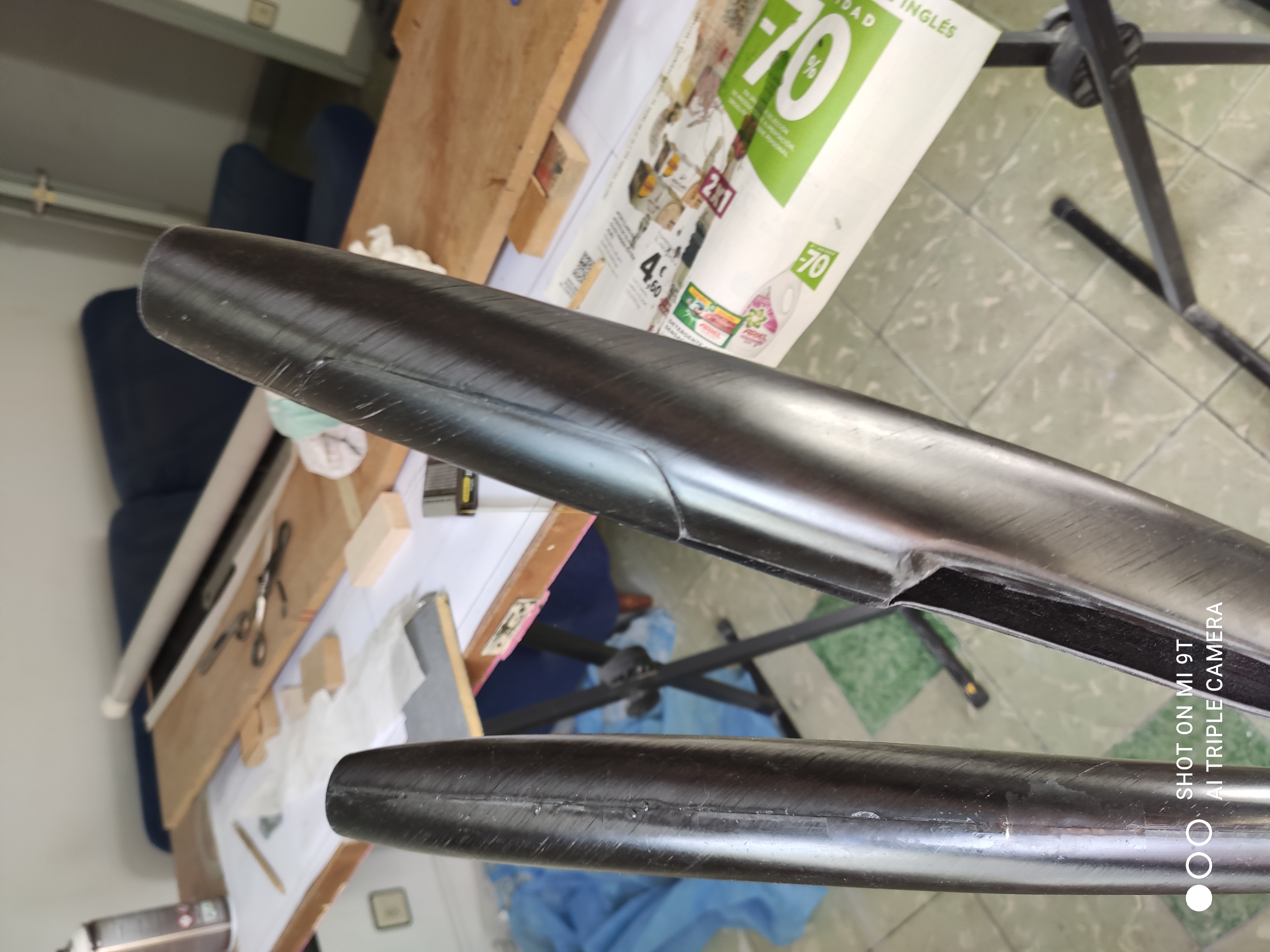

Hola otra vez.

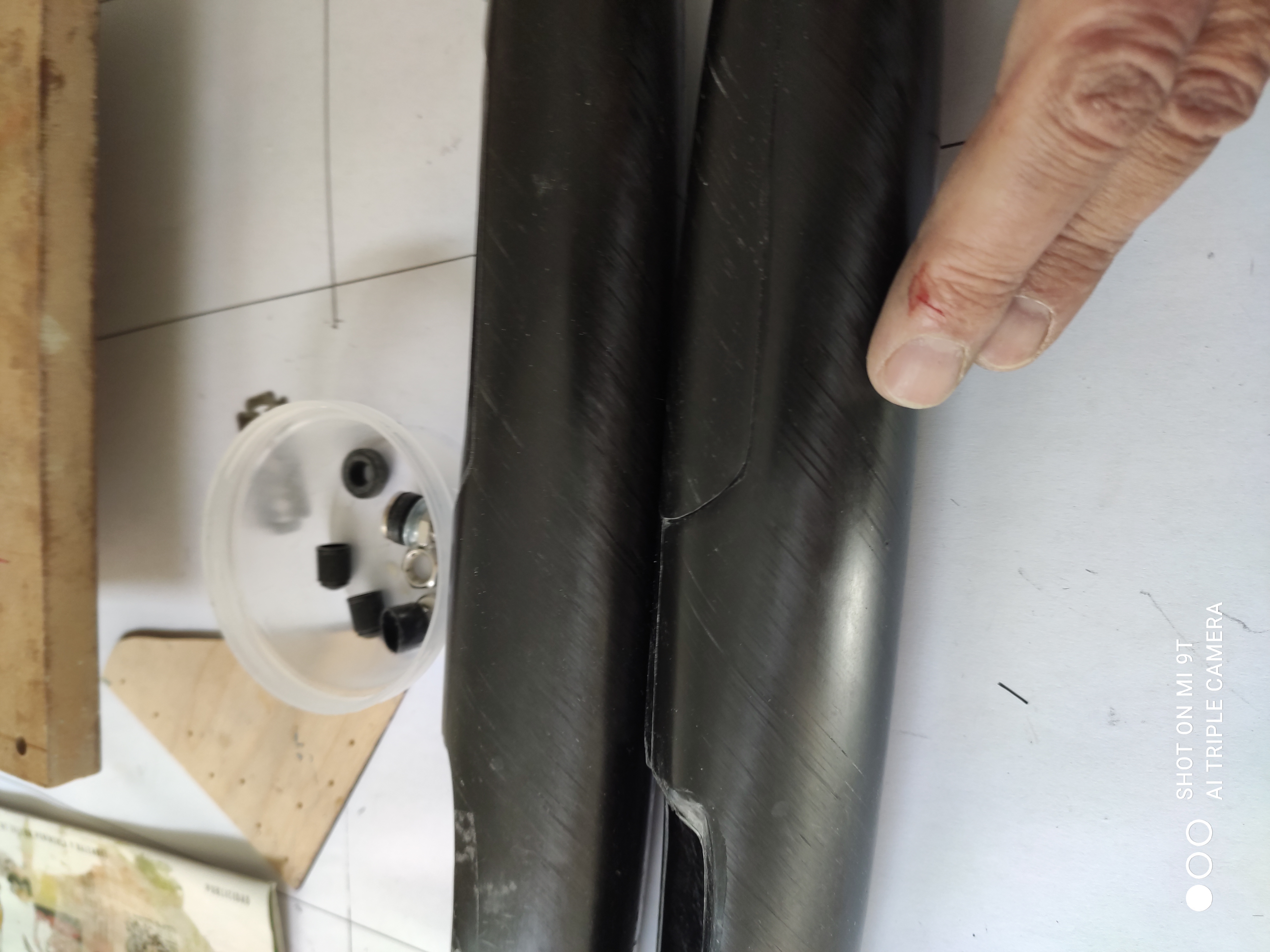

Se me ha olvidado comentar que ha salido con algún defecto del molde, esto me ha ocurrido por no tomarme el tiempo necesario para poner la fibra bien en su sitio.
Los defectos están en la zona del asiento del ala y en la tapadera de cabina, es lógico porque son las zonas más difíciles y yo no uso presión interior para que todo se amolde bien.
Se puede reparar fácilmente, aunque haré otro fuse más.

Hola a todos.

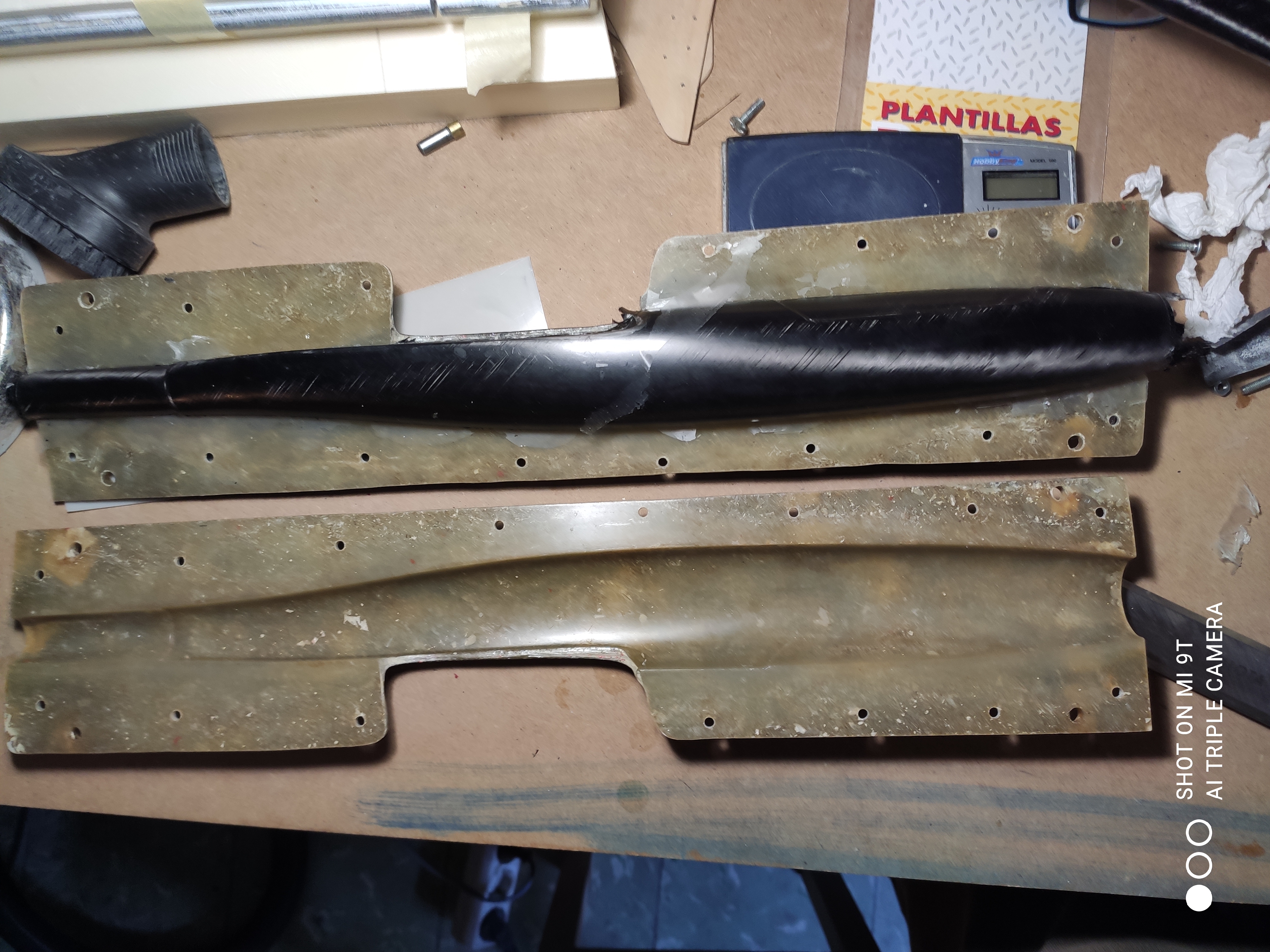

Cómo me salió un churro en lugar de un fuselaje, al día siguiente tras dar dos manos de cera, hice otro fuselaje.
La cosa ha mejorado mucho porque he metido el tiempo necesario.

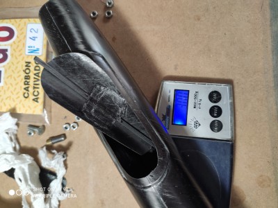

Este es el último fuselaje con este molde, he pensado hacer otro más fuerte y con mejor acabado que me permita trabajar con presión.
Halt
Siempre te cortas con el carbono
Por Halt
#1425364
Este molde se hizo sin gelcoat, pero aún así las piezas salen con un buen brillo. Para los que empiezan en este asunto de hacer fuselajes es ideal porque con poco gasto y poco curro podemos hacernos un montón de veleros de 2 a 3 metros de envergadura.
El tubo pesa 22.3 g
La ojiva delantera pesa 30 g.
Halt.

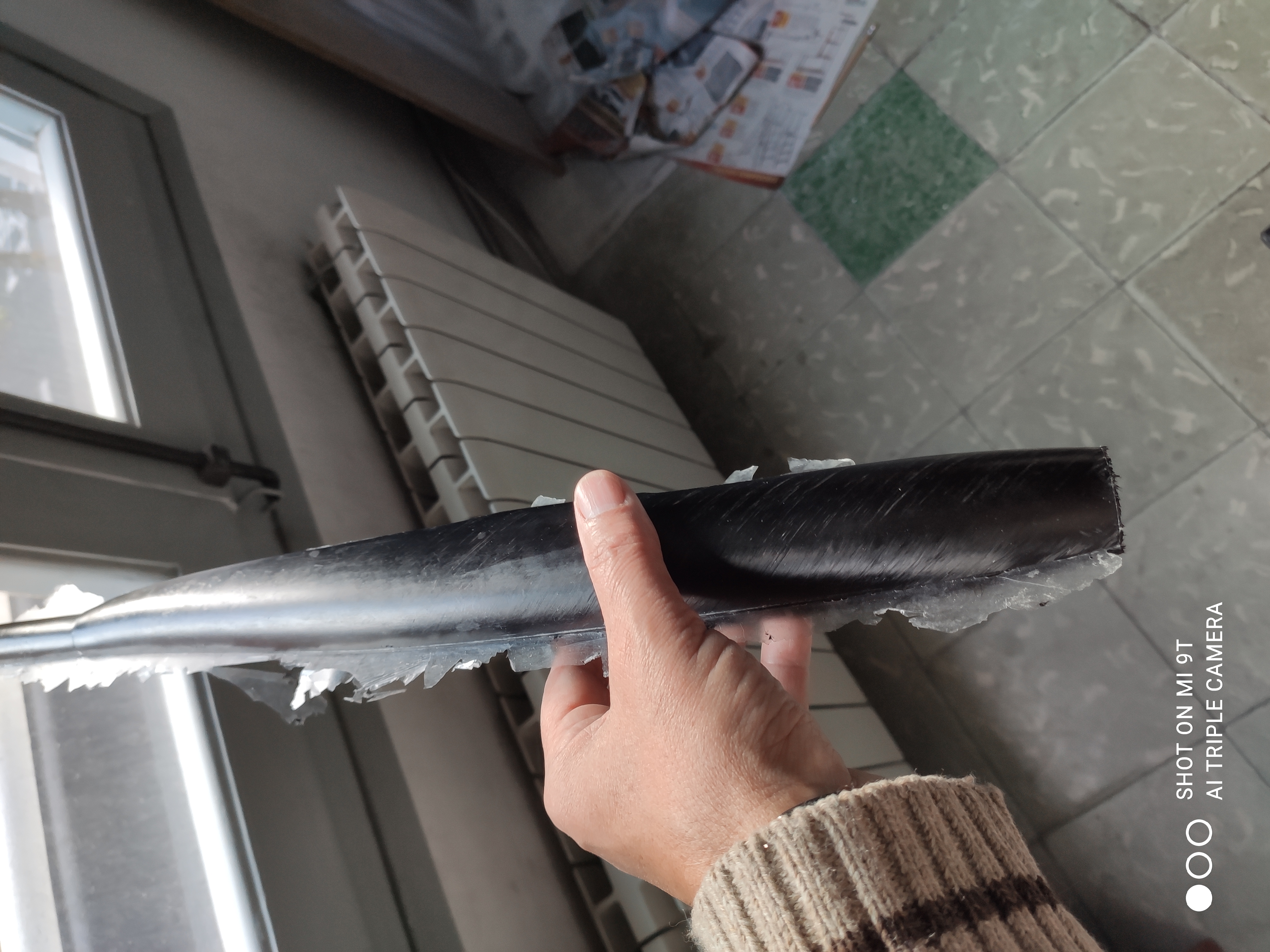

#1425365

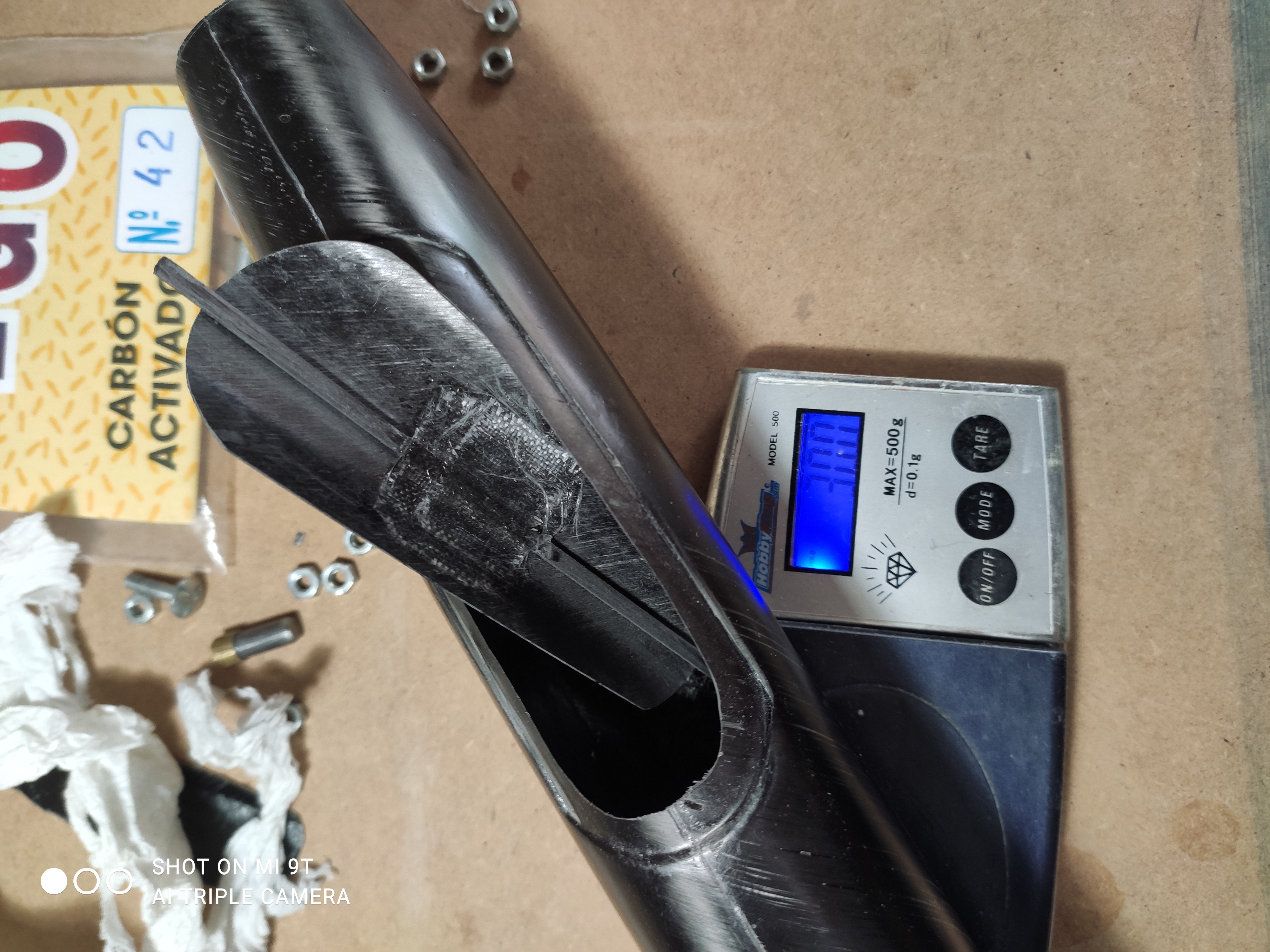

El truco para que no nos queden defectos en las curvas complicadas es poner mecha de carbono fina o trocitos finos de tela y esperar un buen rato a que empiece a curar el epoxy, entonces podremos empezar a poner la tela de fibra sin que se nos mueva todo.
Hay quien pone micro balones, pero a mí no me gusta ponerlos en la cara que luego quedará a la vista.

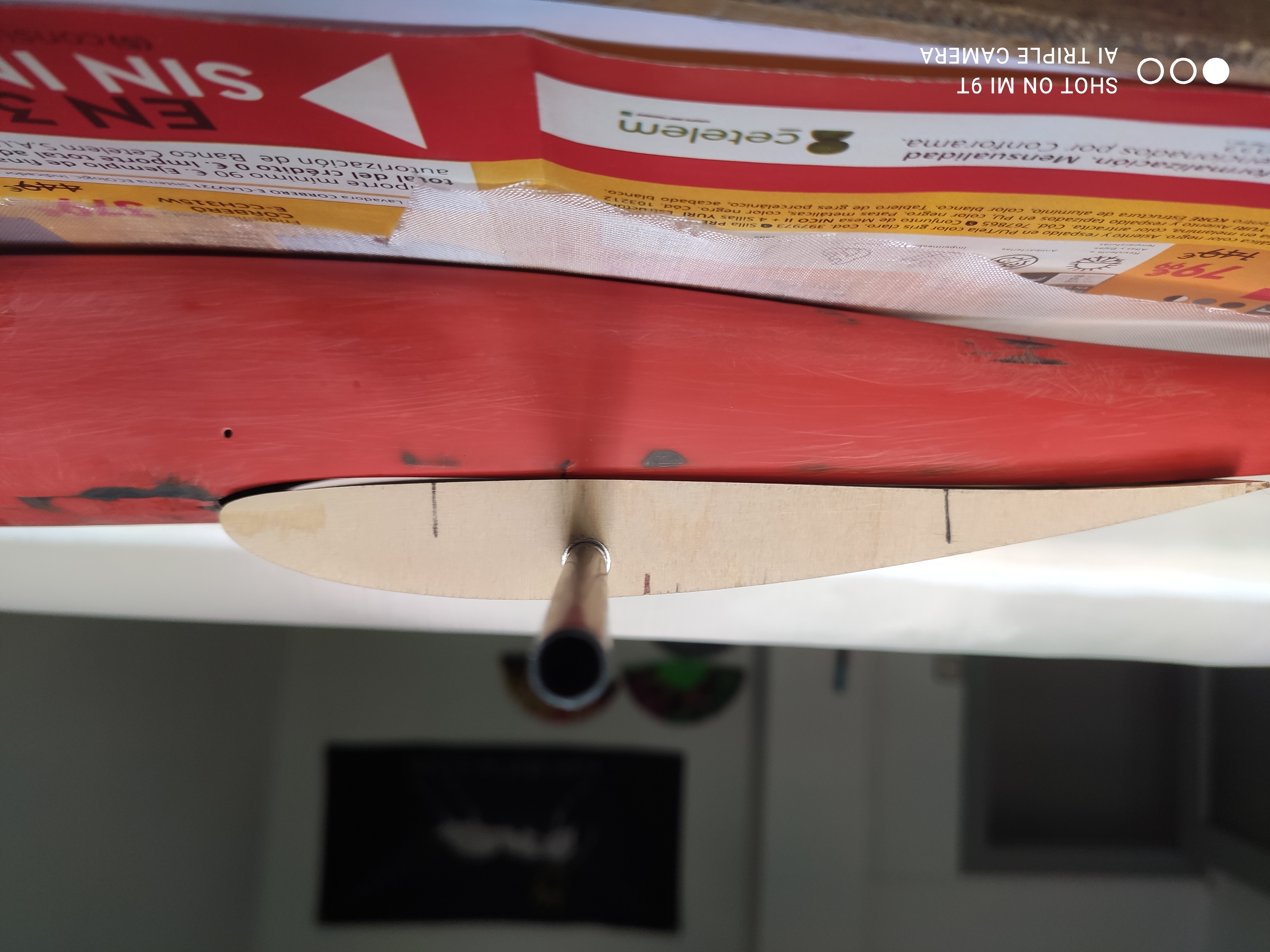

¿Cómo haces la zona del encastre del ala? ¿Usas luego siempre el mismo perfil en la zona del encastre?
Y ya por curiosidad, en este caso qué perfil llevas en raíz? Me suena del hilo que eran AG...
Por Halt
#1425395
Hola Capitán_Pattex.
El molde del fuselaje se talló en madera y el asiento del ala se hizo precisamente poniendo el ala en su sitio y metiendo entre medio un relleno y una lámina de plástico para que no se pegue el ala al fuse, y se atornilla con los 2 tornillos que sujetarán el ala en vuelo. De esta manera el ajuste será bueno.
Halt.

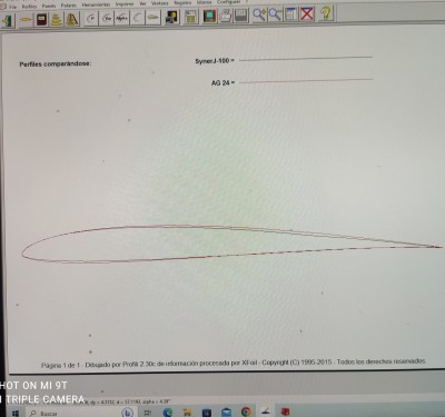

Por Halt
#1425397

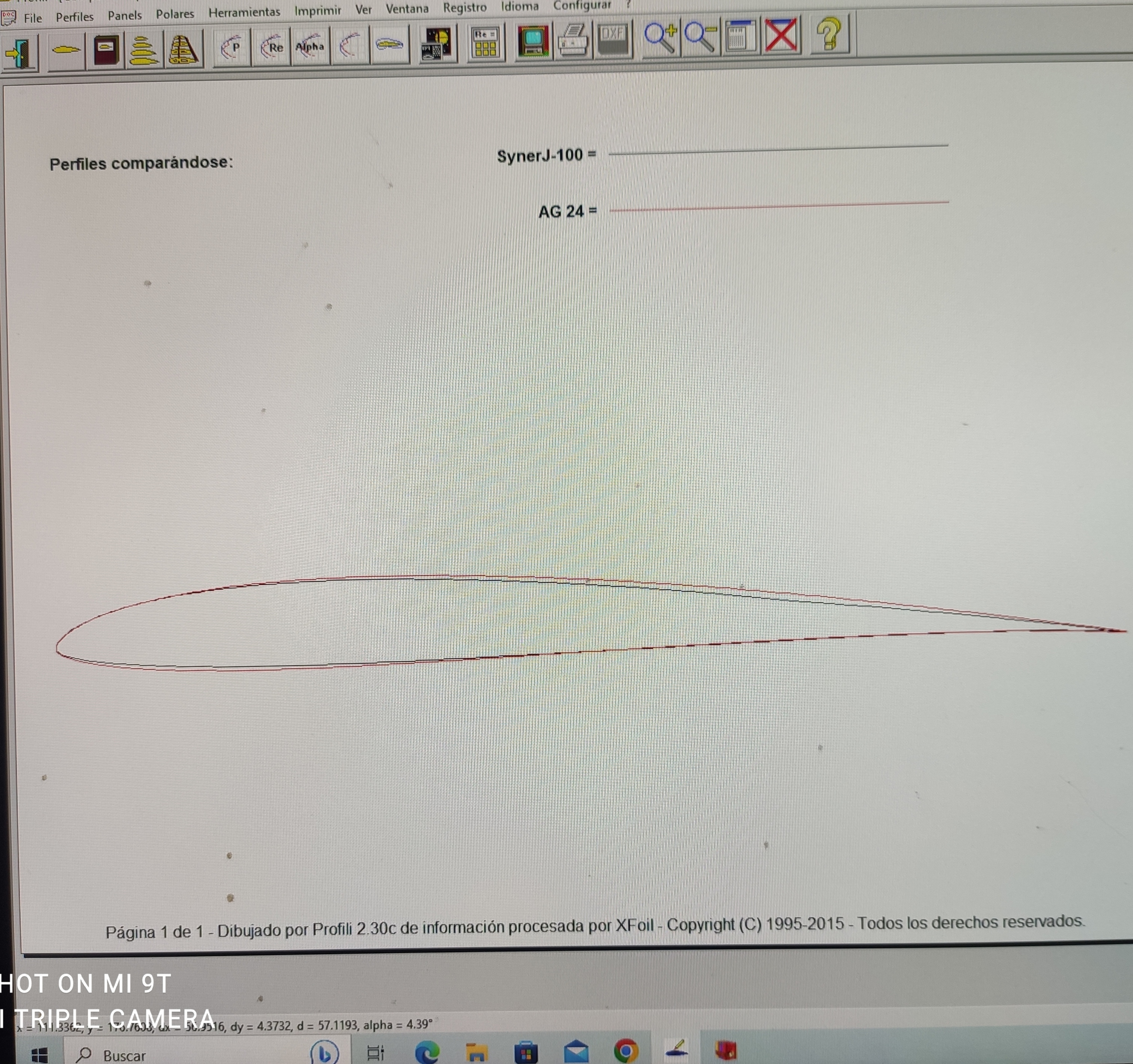

Está bien entrar en comparar perfiles por ej. en profili y veremos cuánto se parecen los synergJ y Ag.
No obstante si no se ajusta bien nuestra ala al fuse, haremos lo del relleno con masilla y listo.
Saludos Capitán.
Eduardo.
Similitud del 80%

.Los synergy y lo Ag que comentas son primos hermanos , no sé la diferencia real en vuelo...
