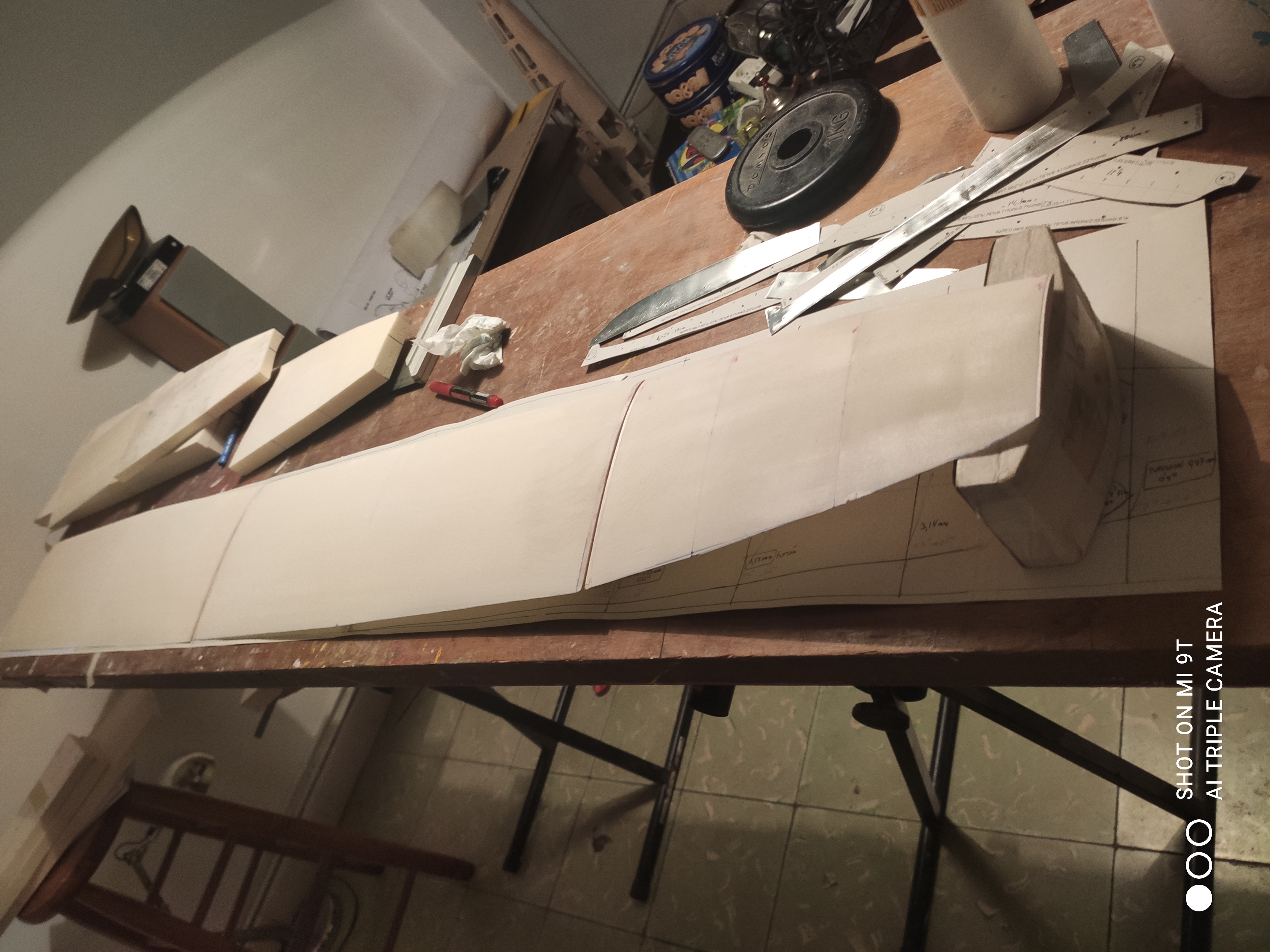

#1421744
Todo este ahorro de peso nos lleva seguro a un velero de 500 gramos o menos para 2 metros de envergadura y cuerdas máxima de 18 cm. Ala que sujetarnos con 1 solo tornillo y tapitas de servo con una pegatina, de los kwinklines normales ni pensarlo.
Veleros estos muy delicados para el trote diario.
Halt

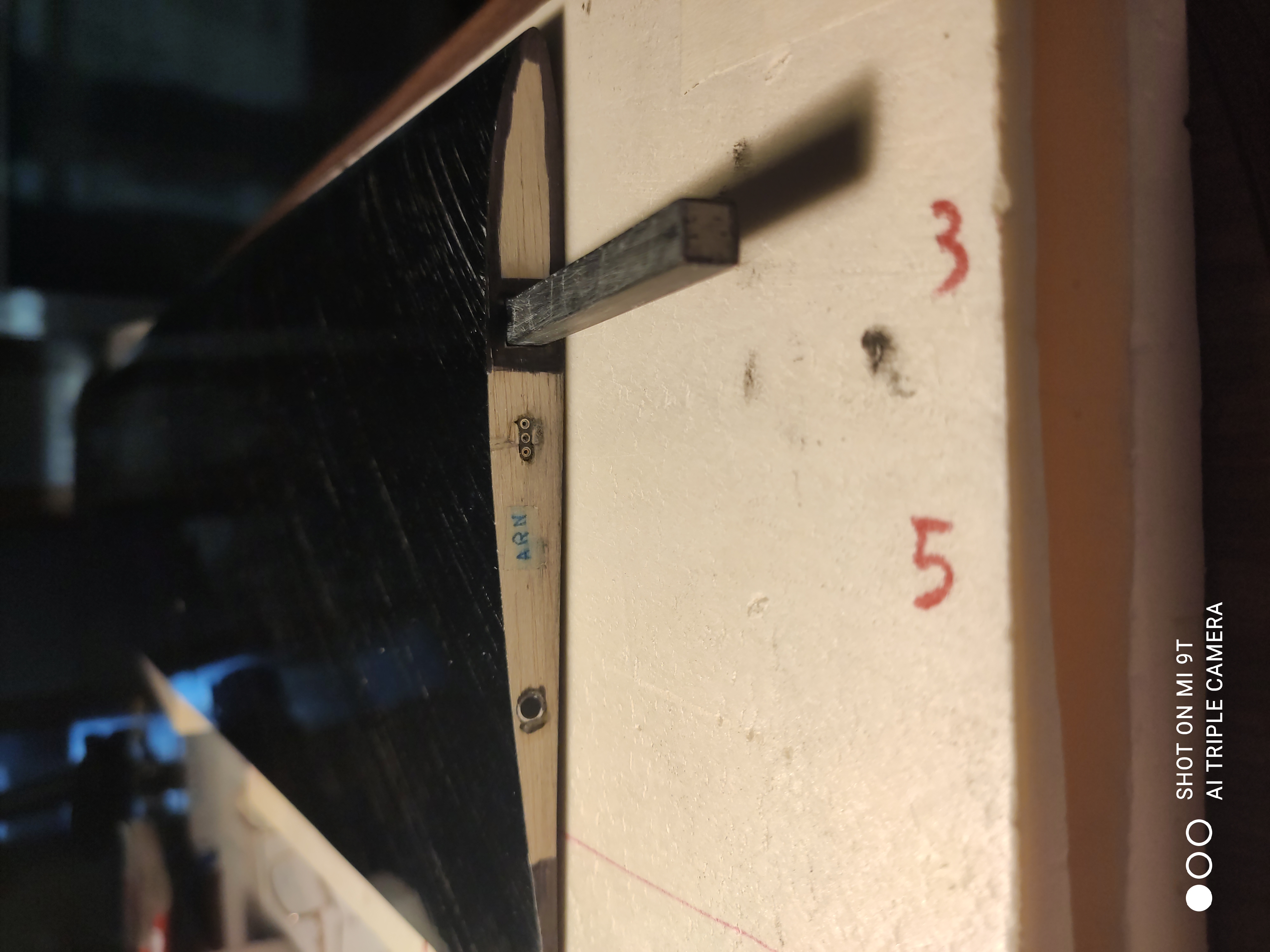

#1421747

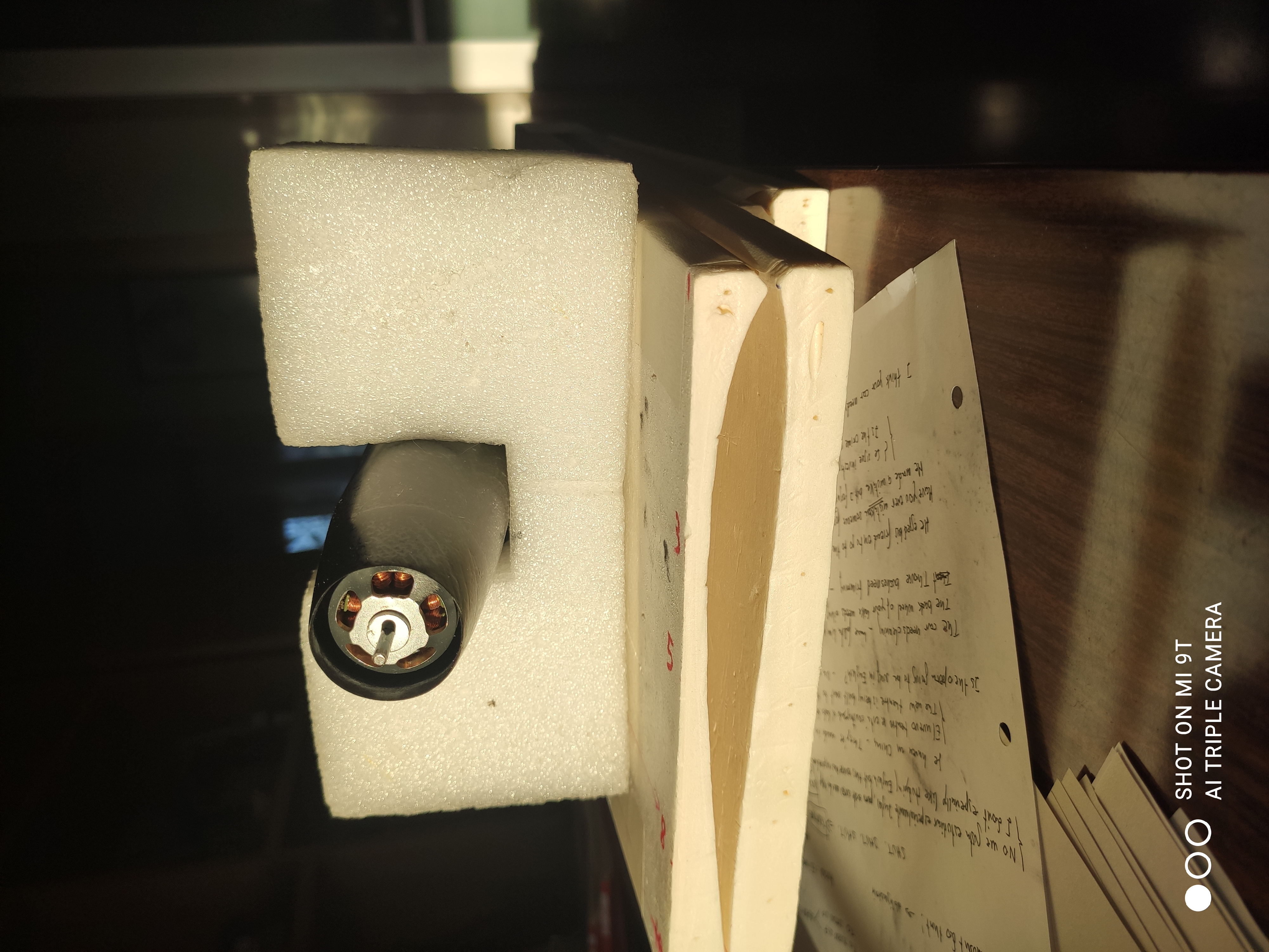

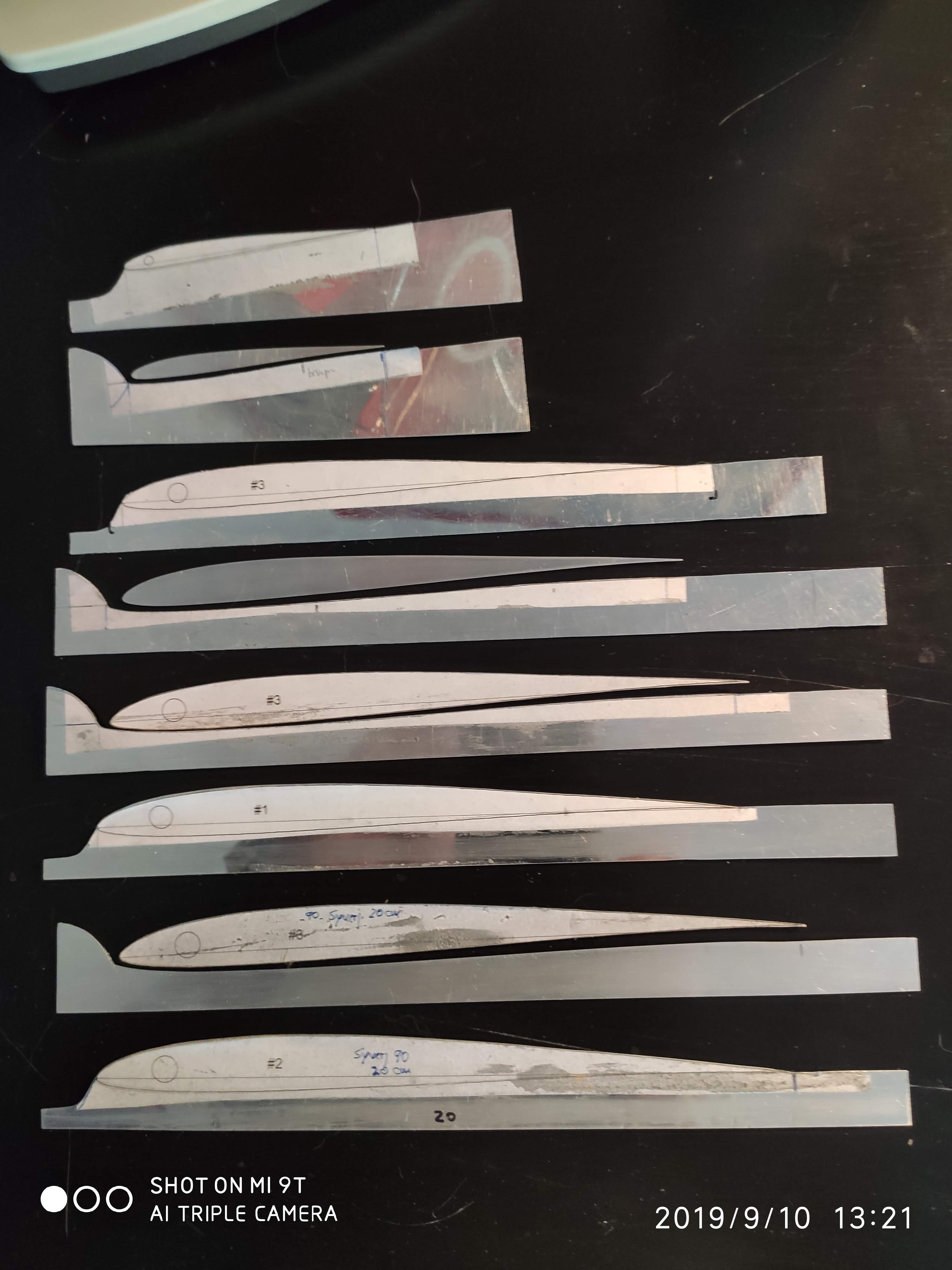

Si cambiamos de perfil, cómo me ha pasado a mí, debía intervenir en el asiento del ala. Un poco de polvo de sílice y microbalones un retal de fibra un trozo plástico, cera en los tornillos y plantamos el ala encima.
Halt.

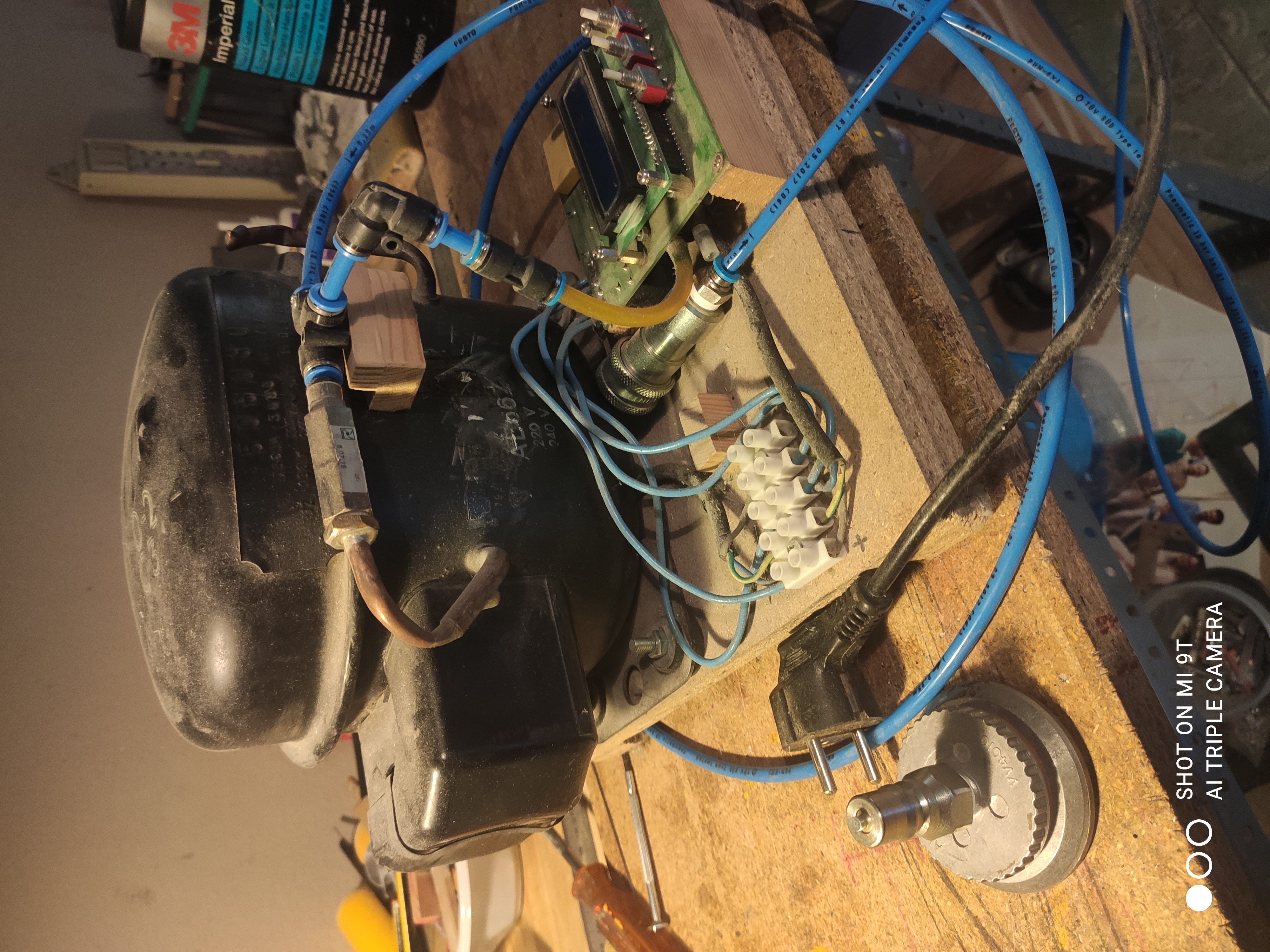

Os muestro las herramientas de vacío y alguna otra que me parecen importantes.
La máquina de vacío con un control electrónico es muy simple y una pasada sin muelles, gomas ni jeringuillas.
La pieza que se pone en el saco es mejor comprarla, no hay más que agujerear el saco y enroscar, además lleva valvula
Halt

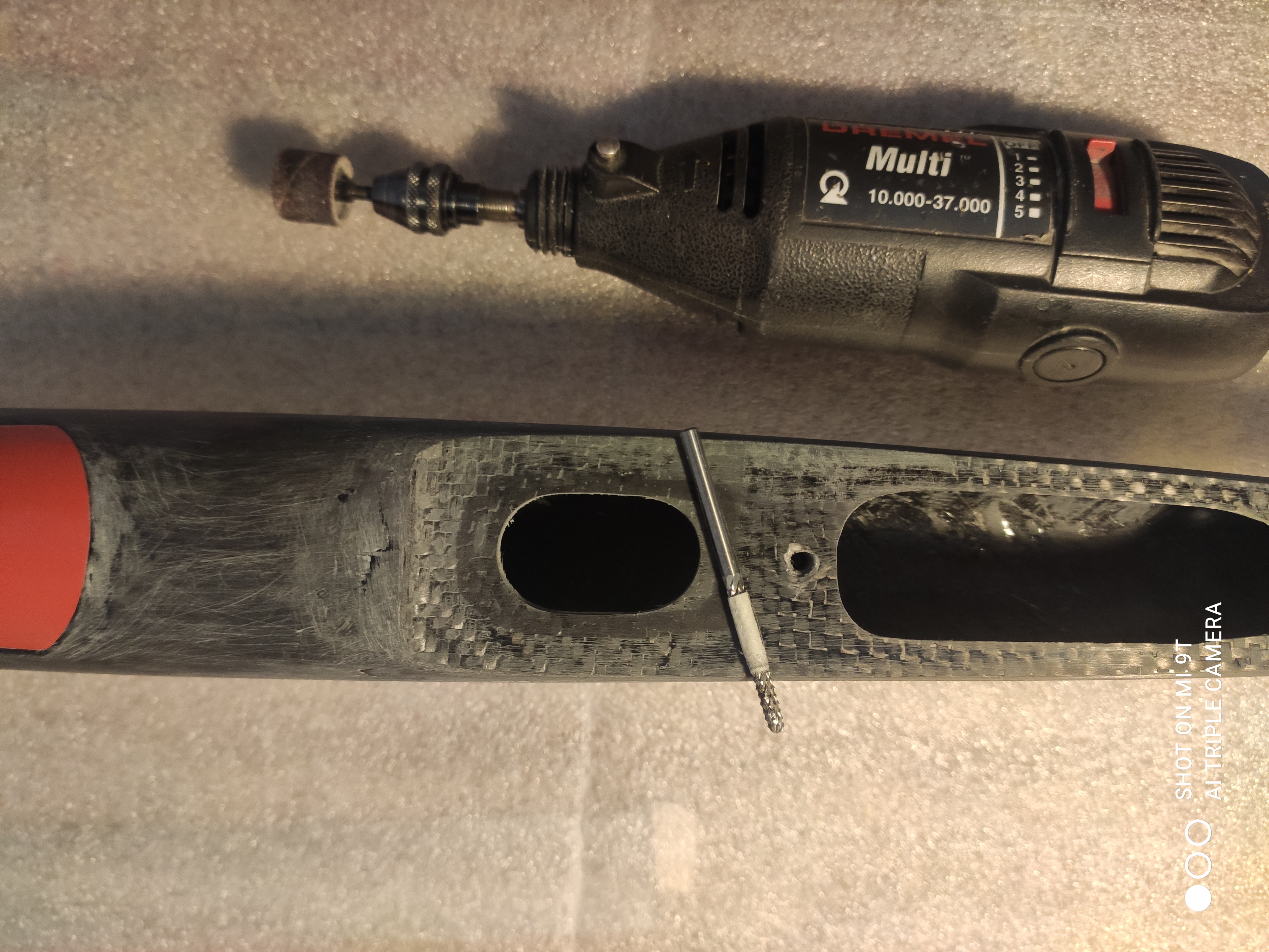

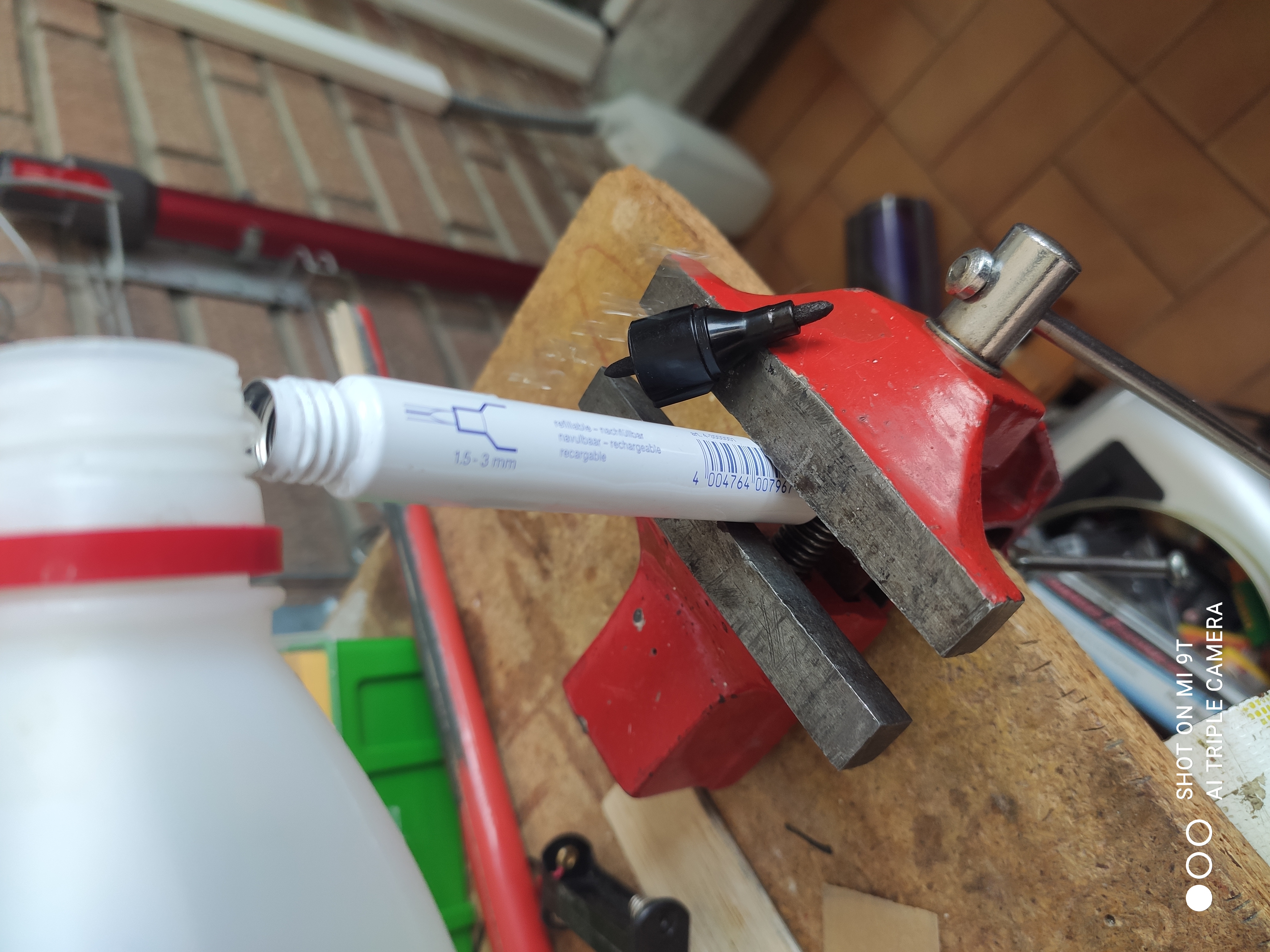

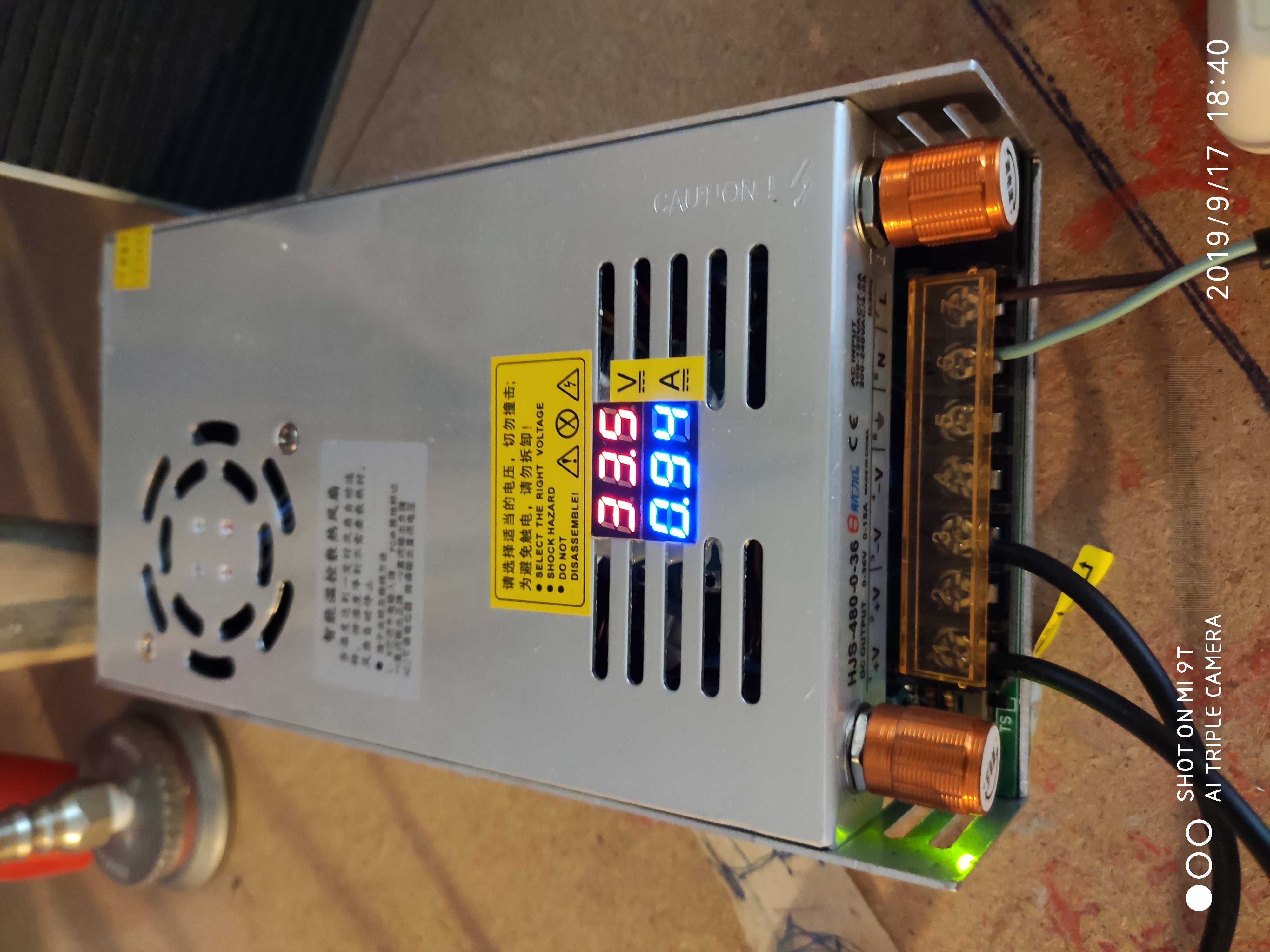

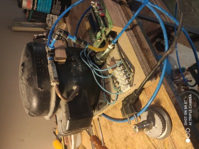

#1421750
Para alimentar el arco de porex y después de probar varios inventos peligrosos, este me va muy bien.
La dremel es una maravilla y está broca de fresar cerámica se lo come todo sin desgastarse apenas.
Halt

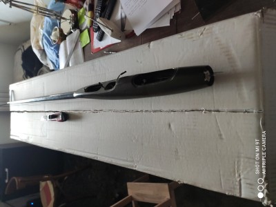

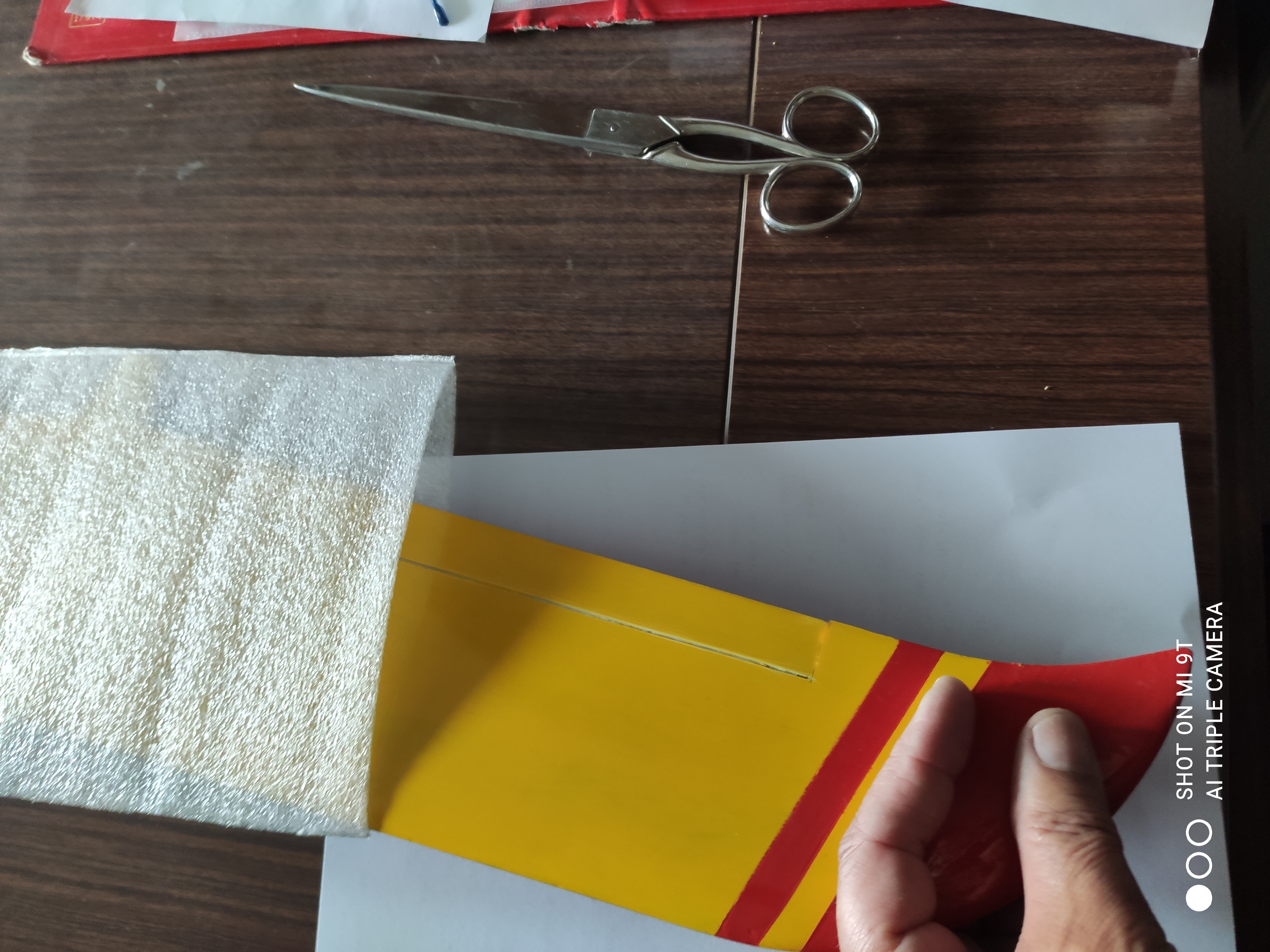

#1421751

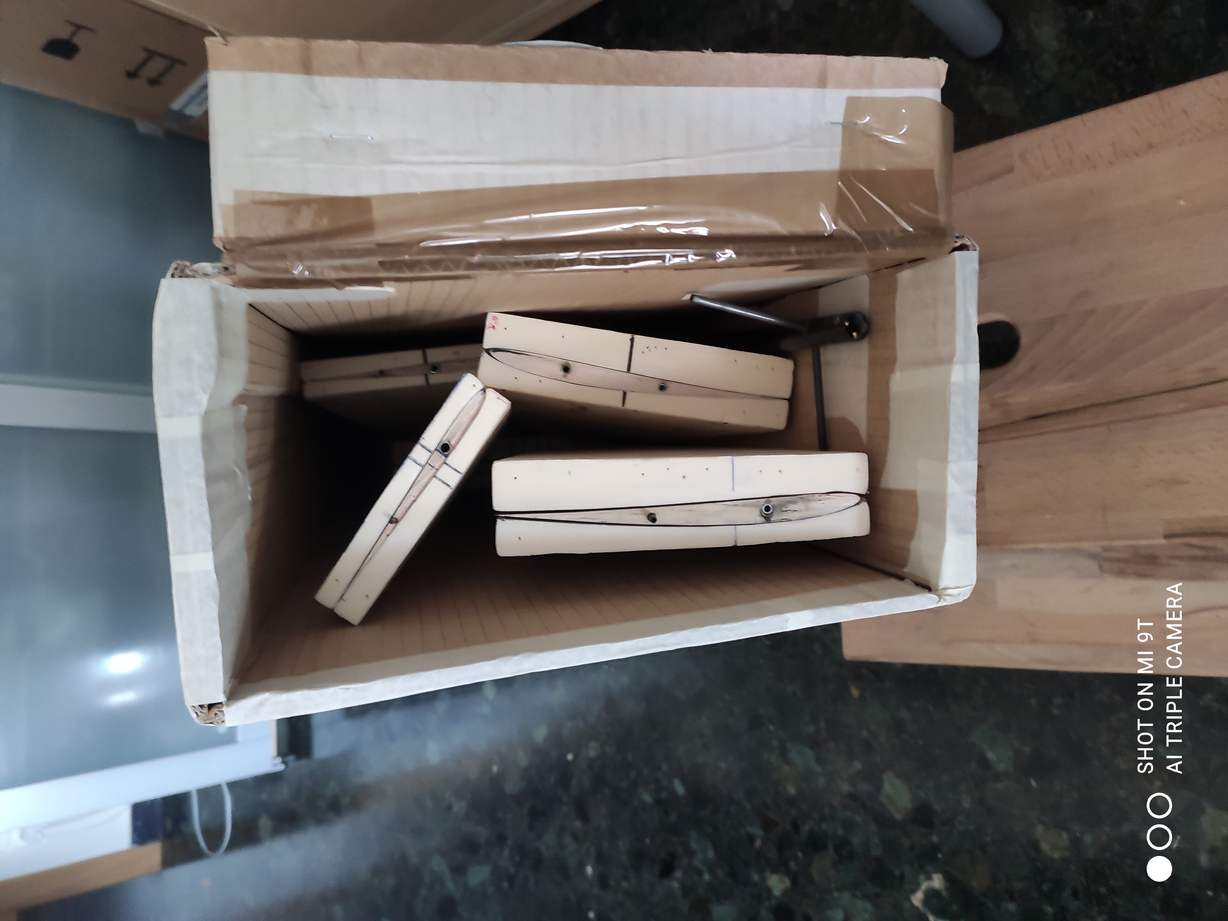

Y para termina, necesitamos una caja de transporte(de gorra)para no olvidarnos ninguna pieza en casa y que sea manejable.
Lo mejor a mi gusto es el cartón.
Saludos, soldados del amor.
Halt.

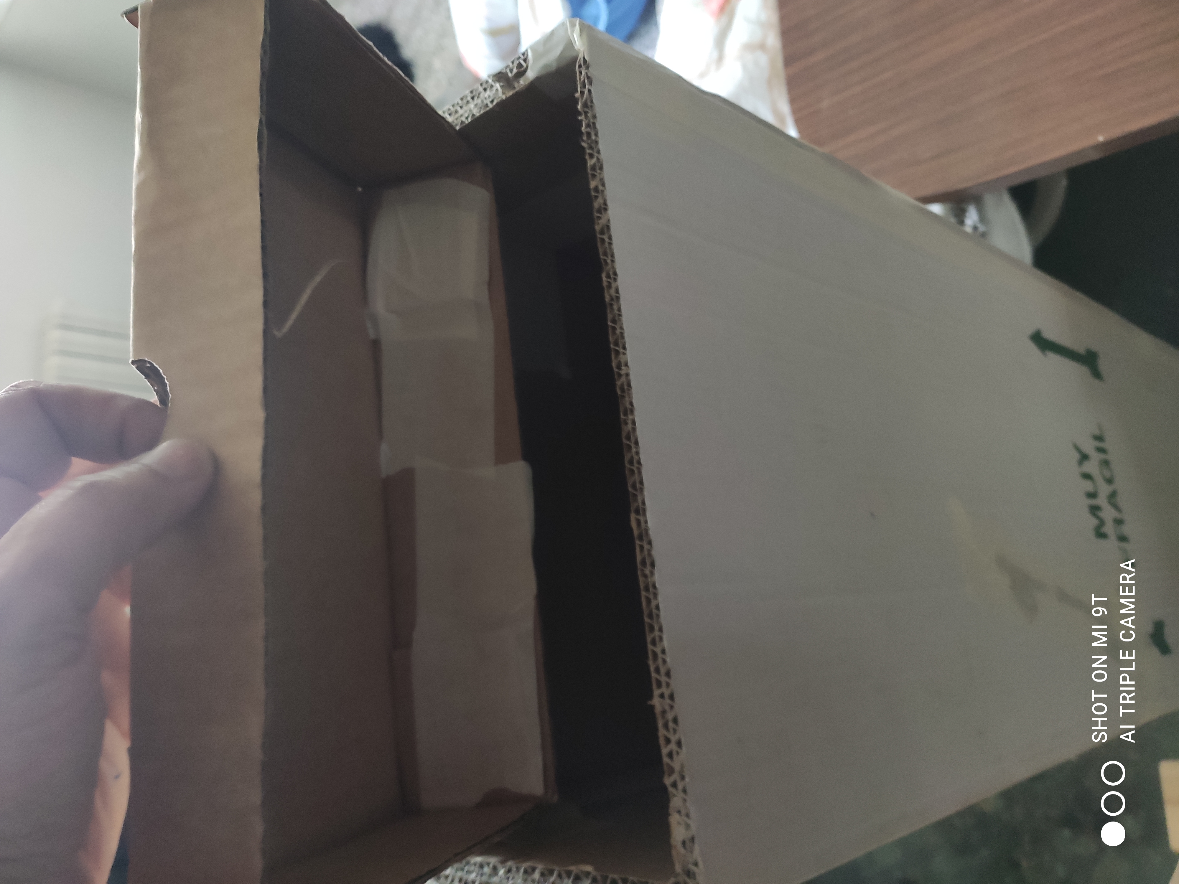

Por Halt
#1421752
Está caja cabe en cualquier maletero o en el asiento de atrás, si quitamos el porex y ponemos fundas de plástico la caja aún será más peque.
Un abrazo de halt
Y otro de Eduardo.

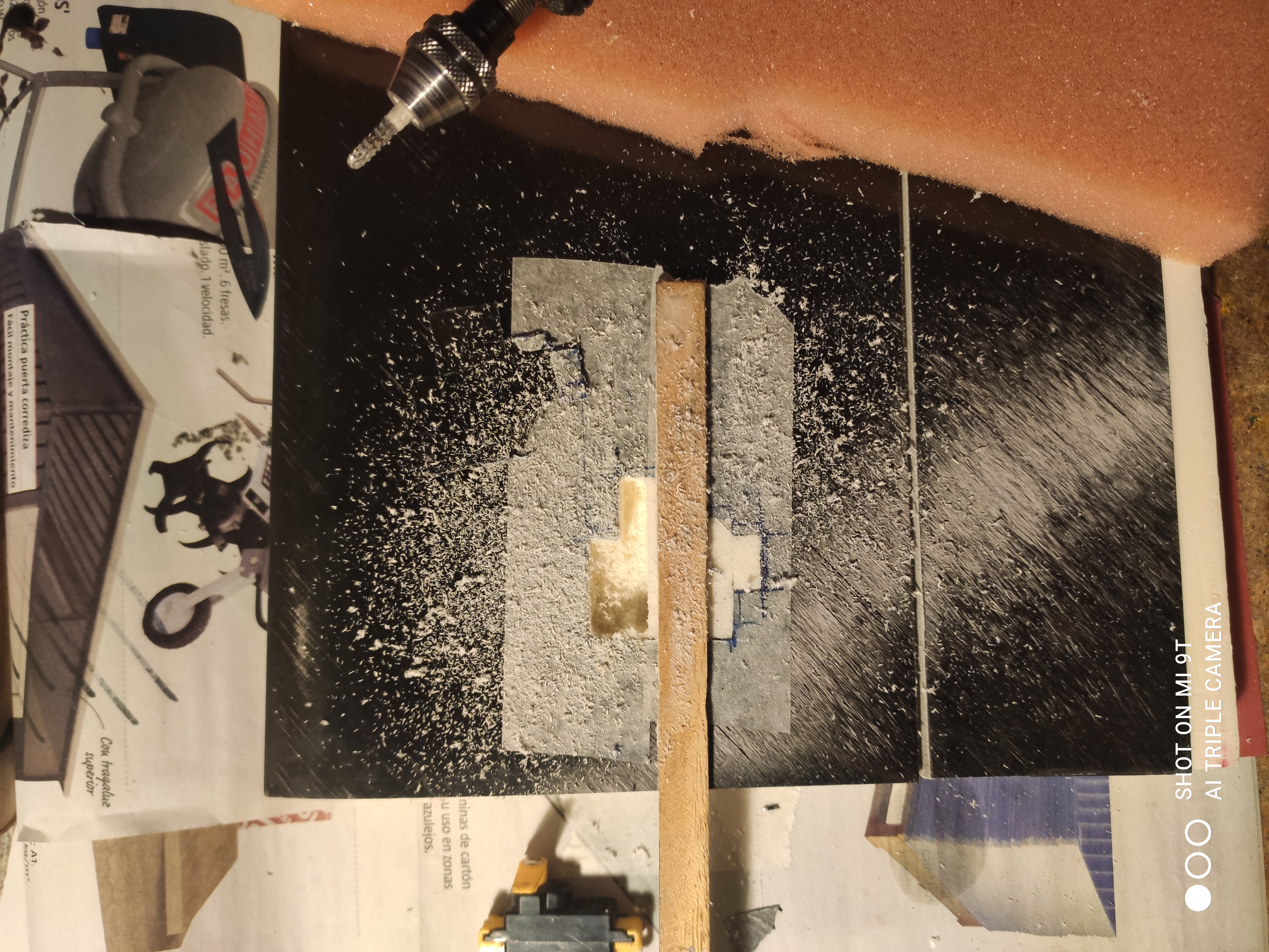

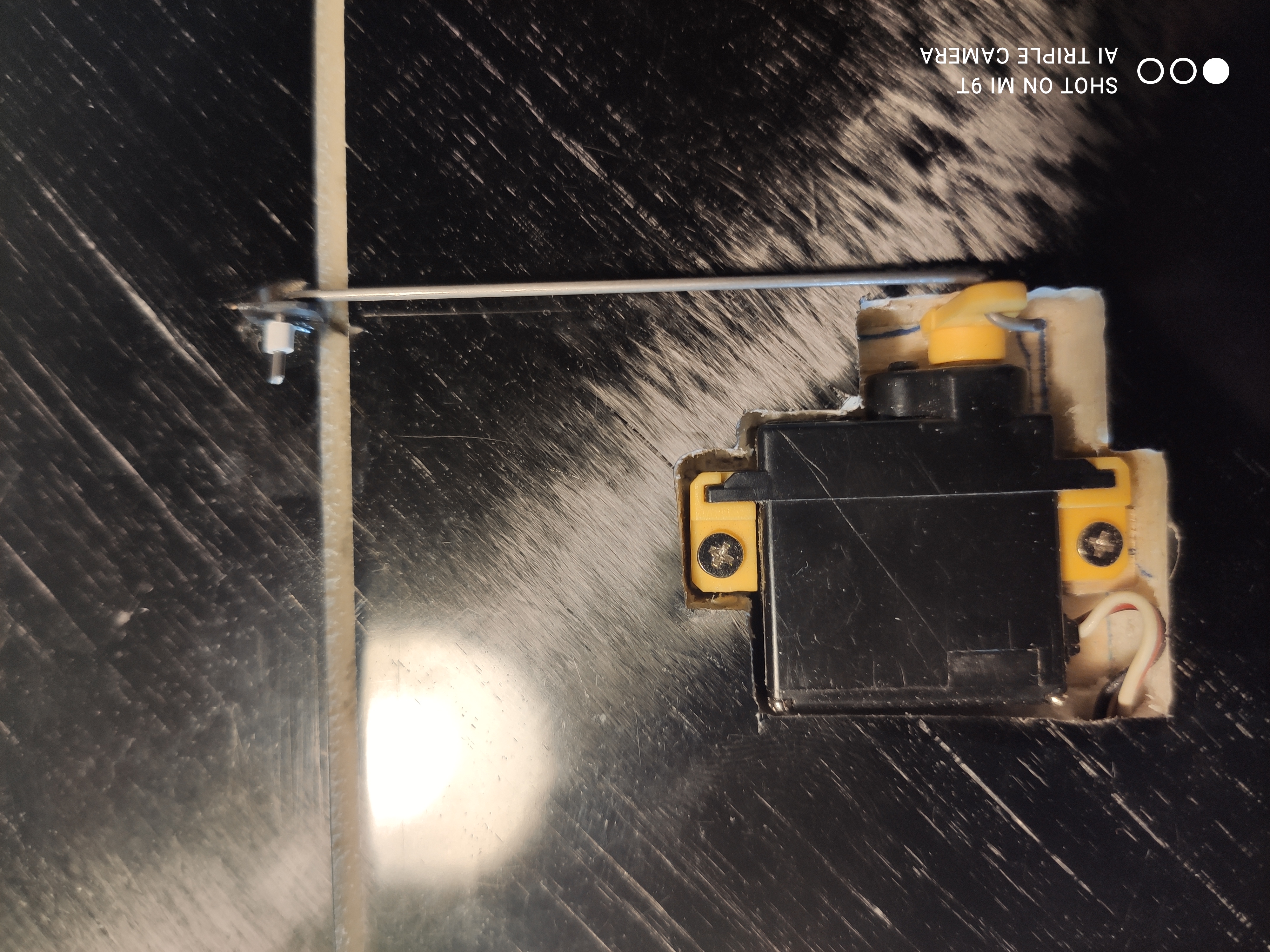

Hola chavales.
Ayer y hoy por la tarde he estado ajustando los mandos de cola y de alerones.
Halt.

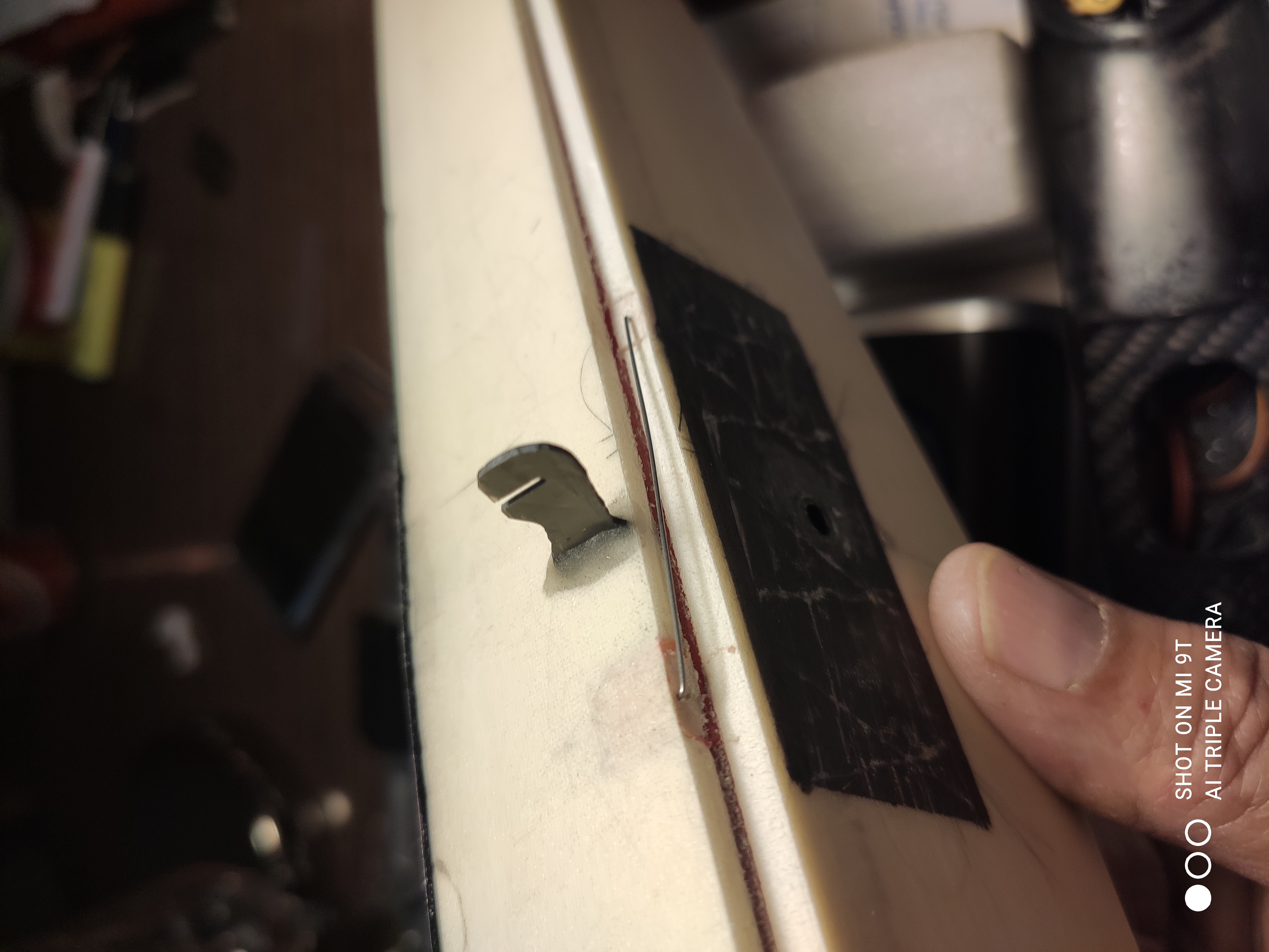

Horns cola.

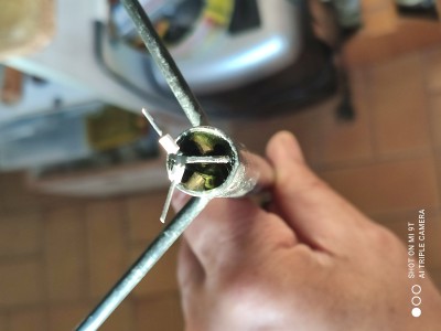

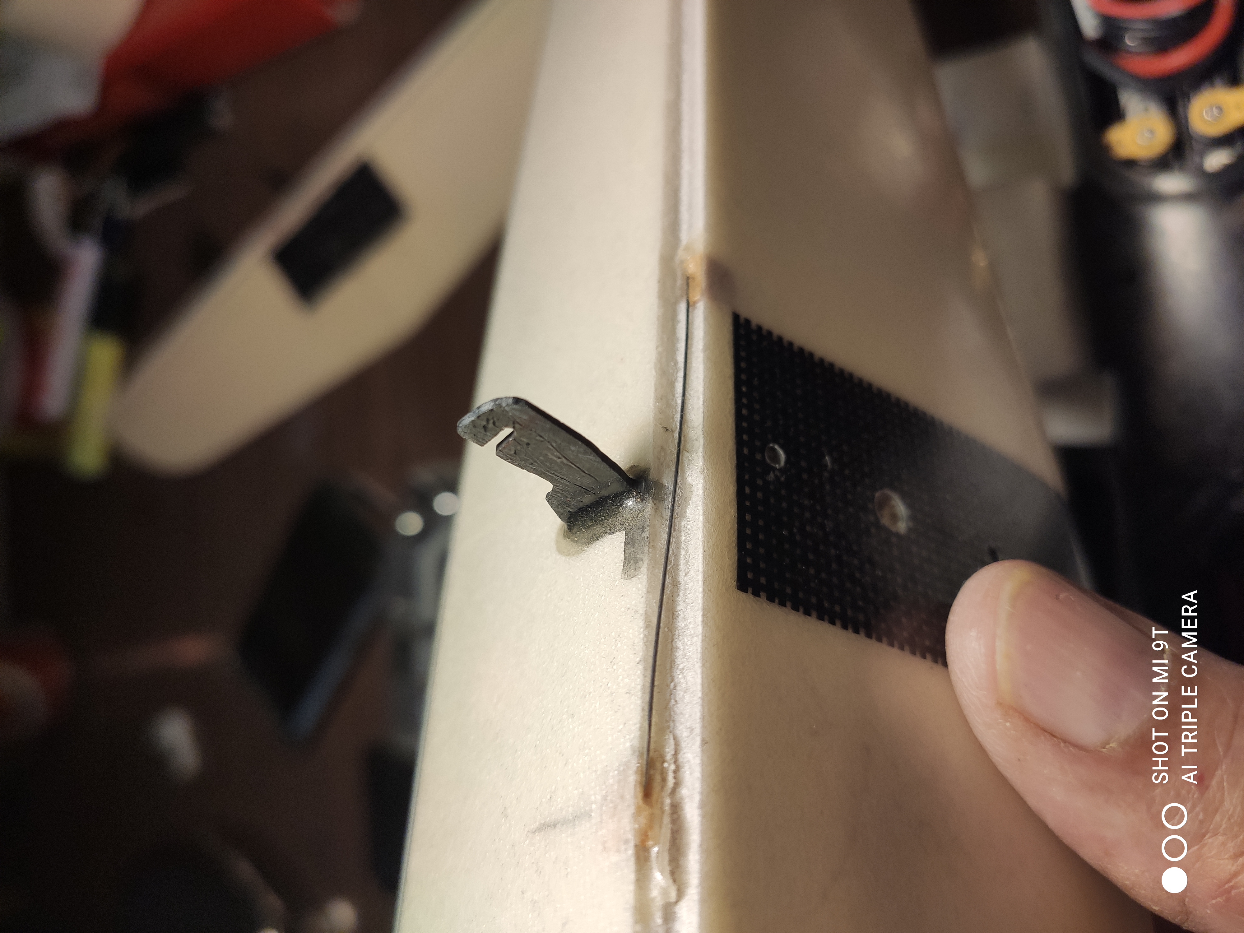

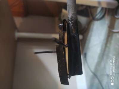

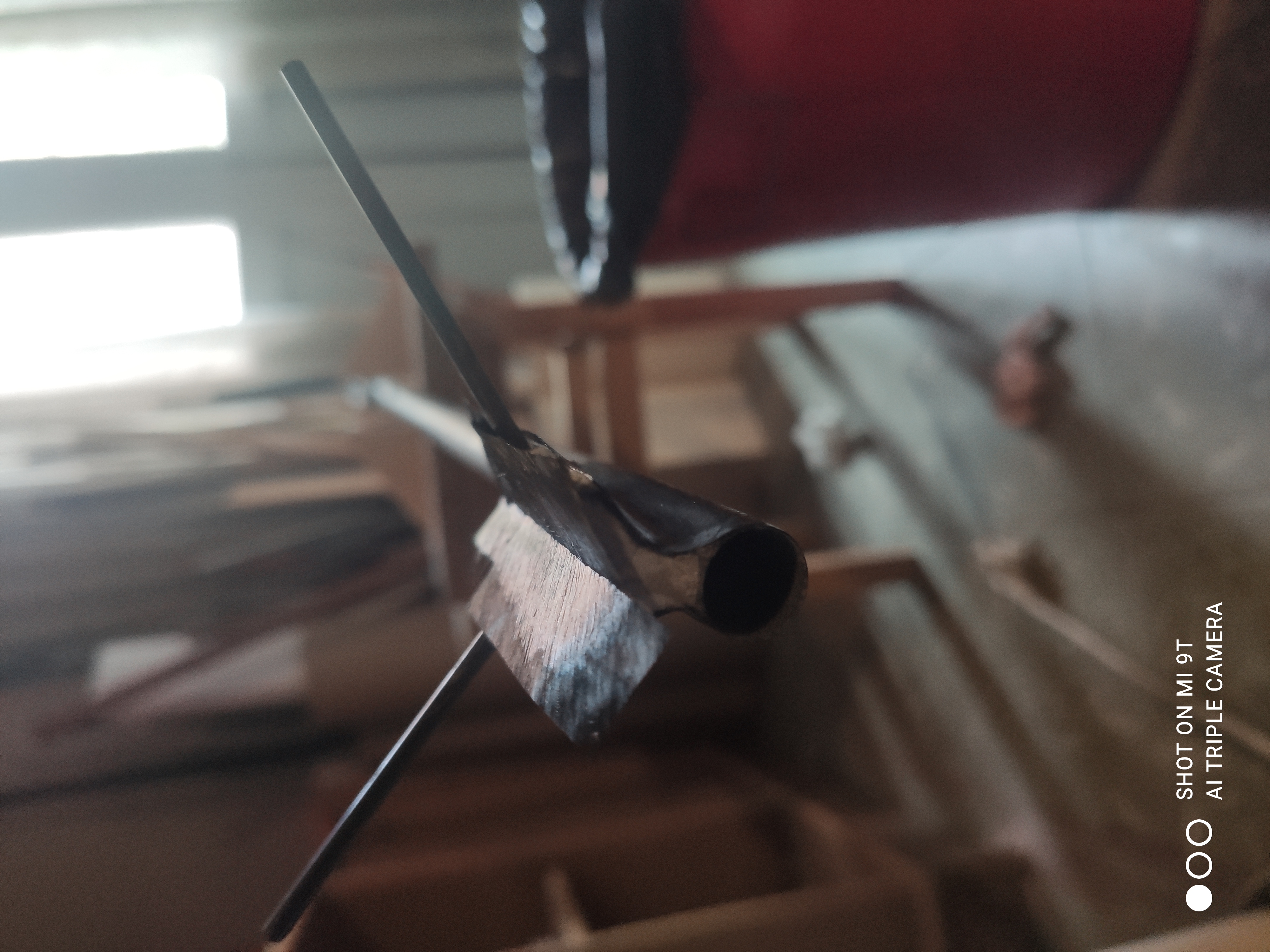

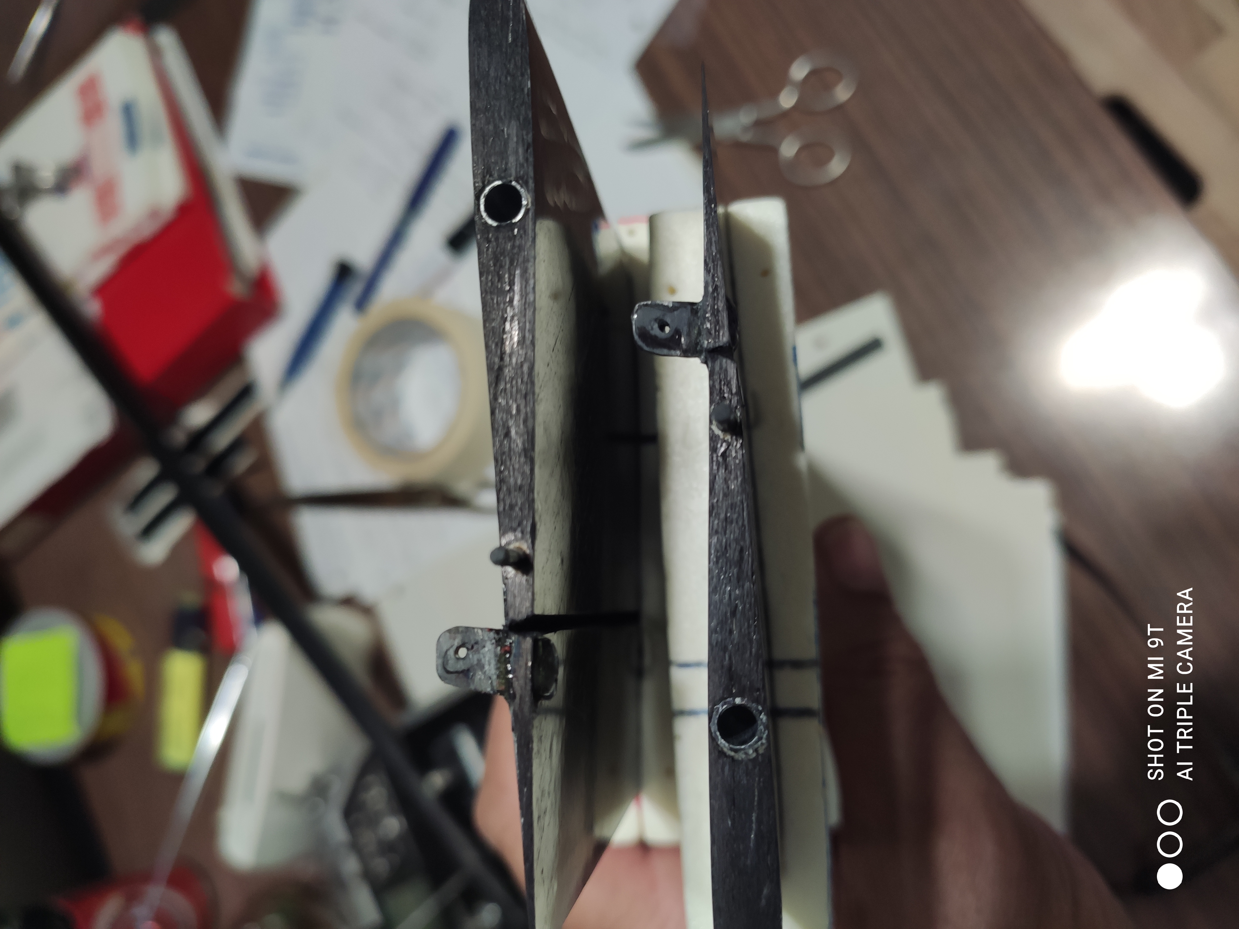

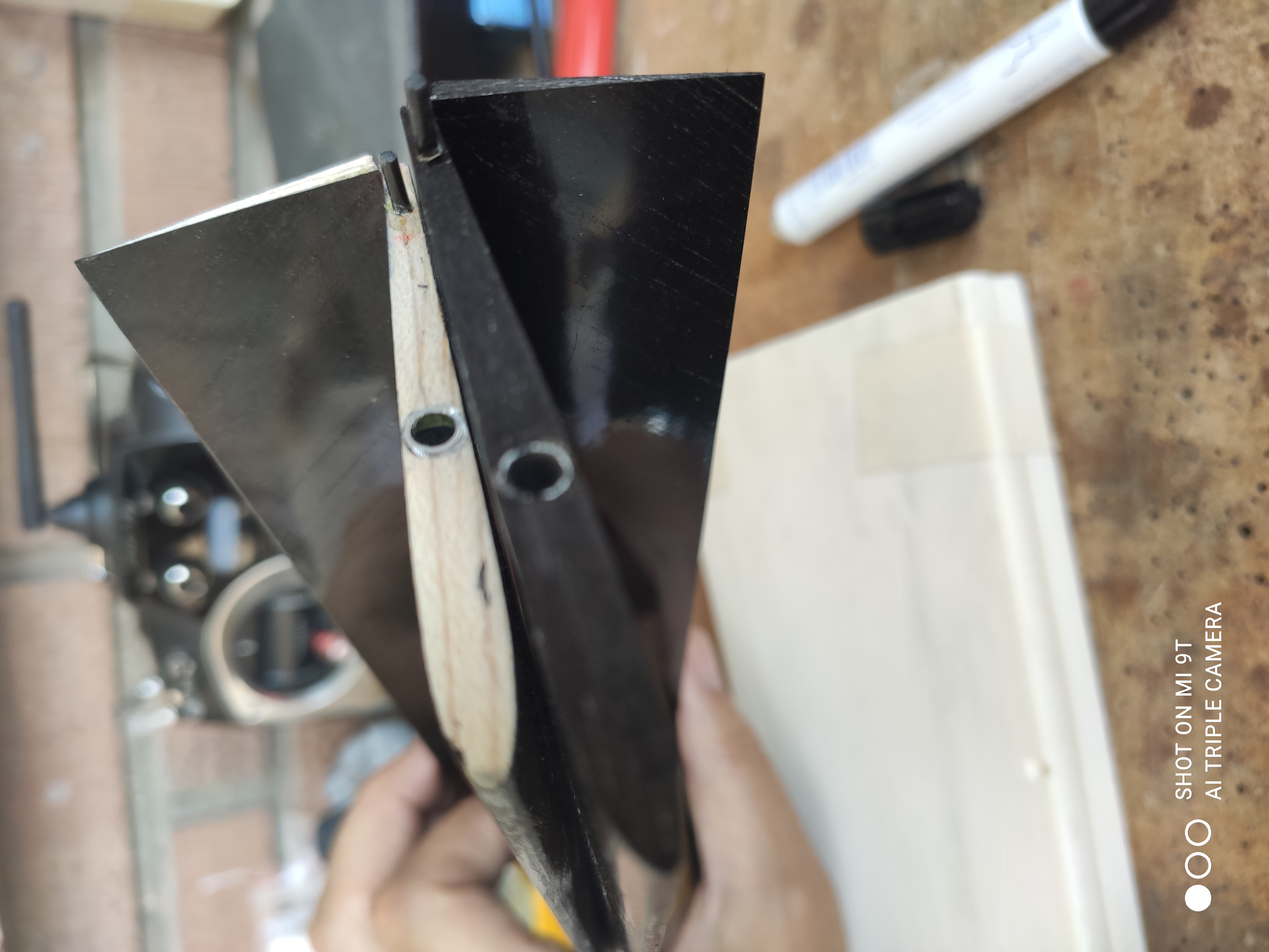

Por Halt
#1421962

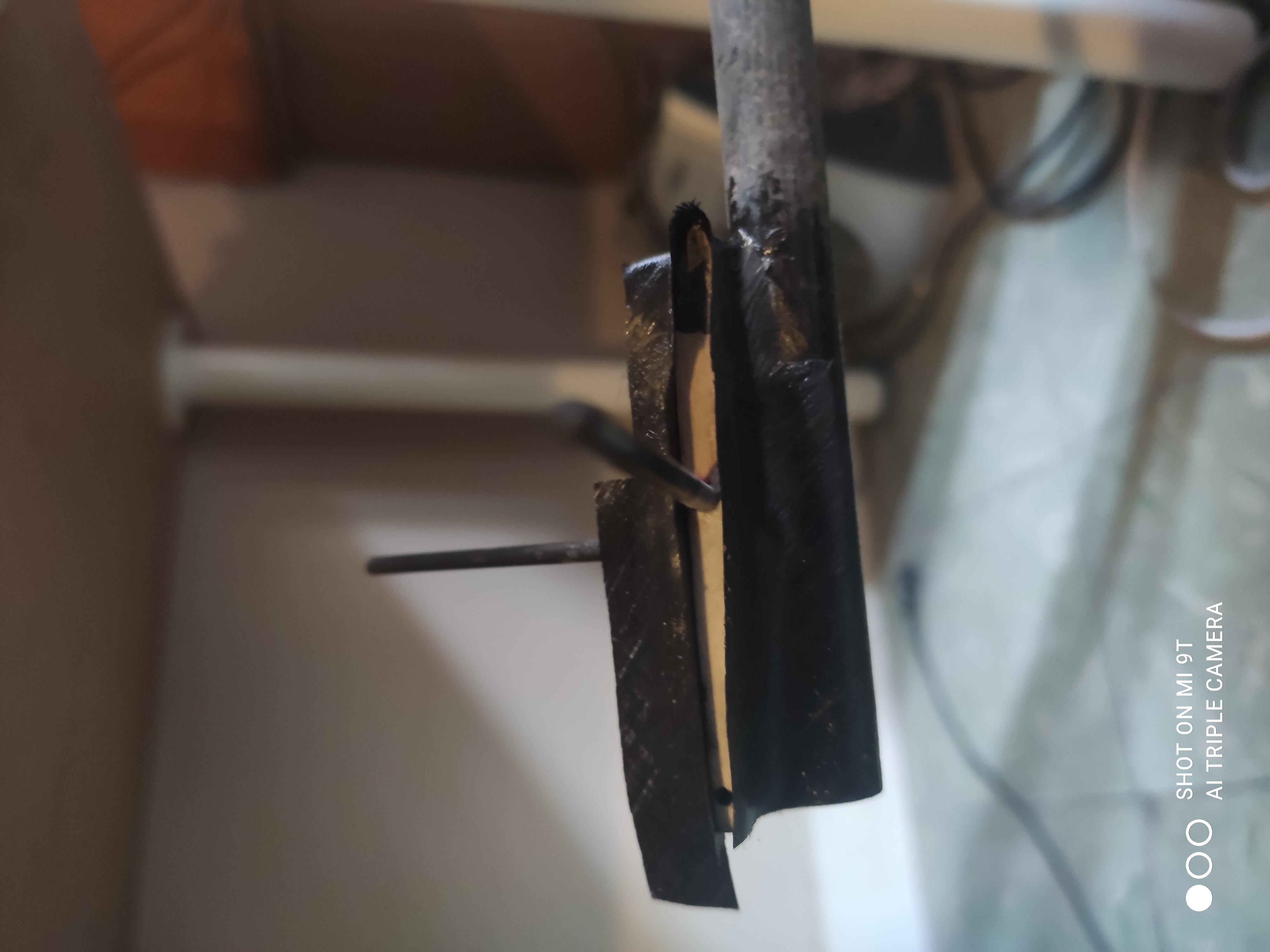

En cola debido al poco espacio y para evitar peso extra no ponemos rotulas ni kwin link ni nada, solo un doblez en el alambre, esto también se puede hacer en la conexión con el servo.

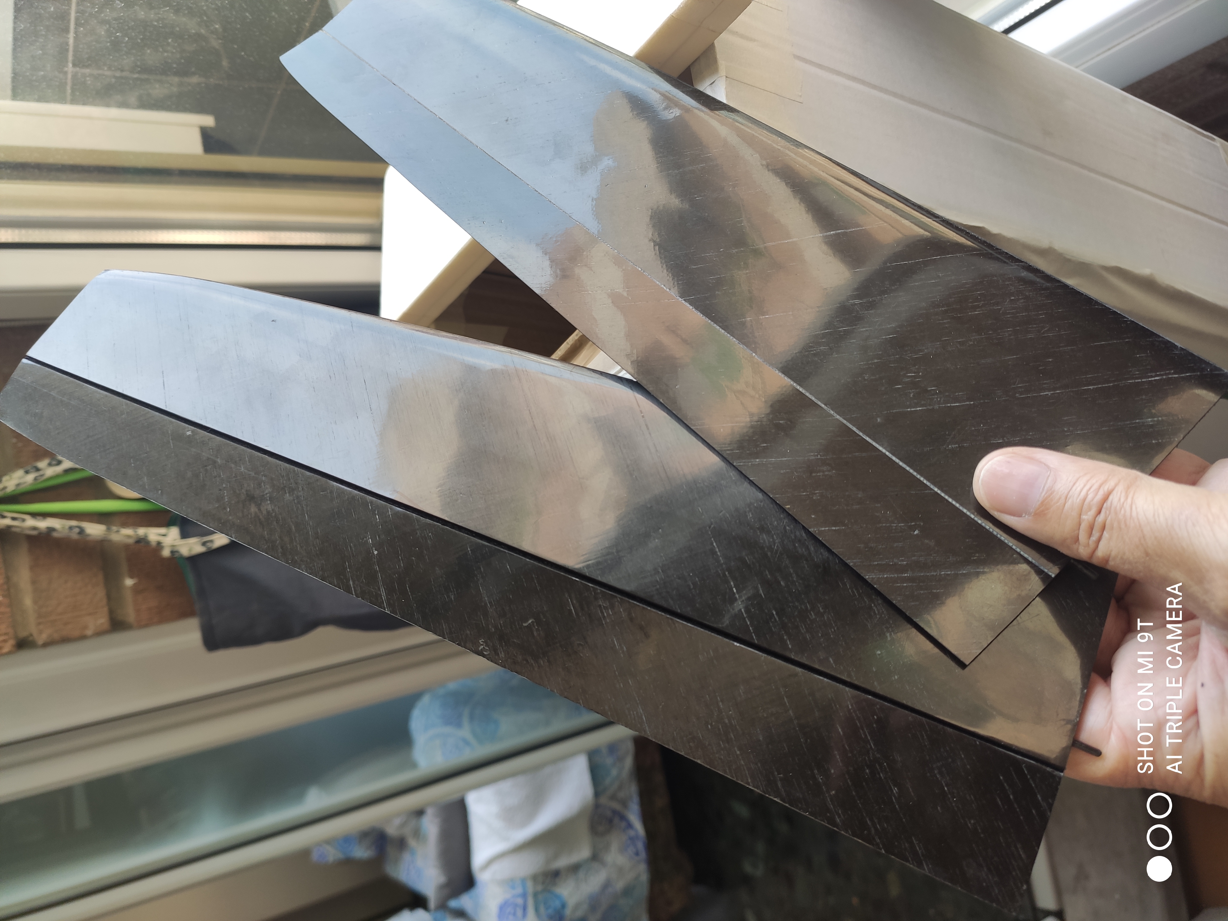

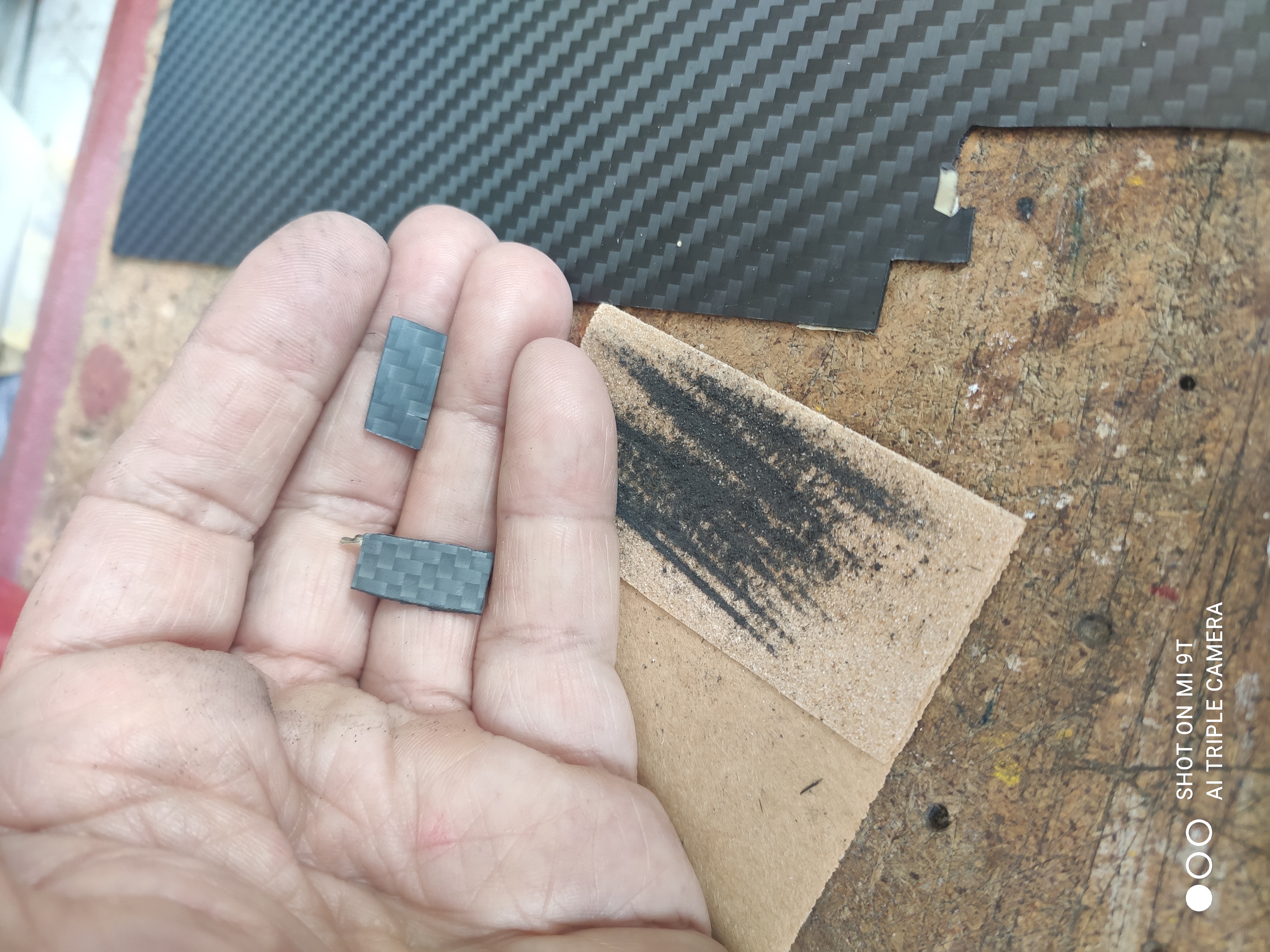

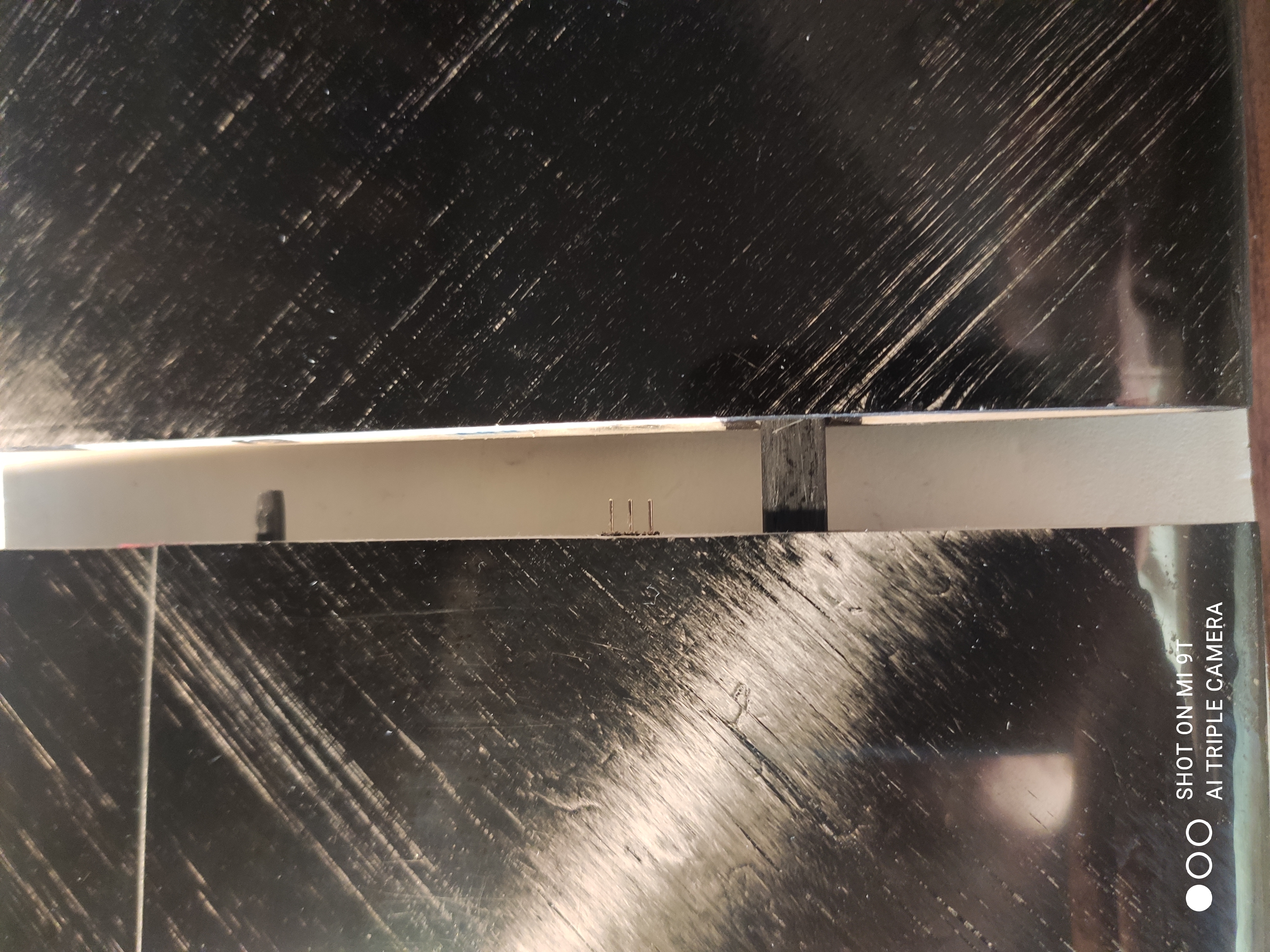

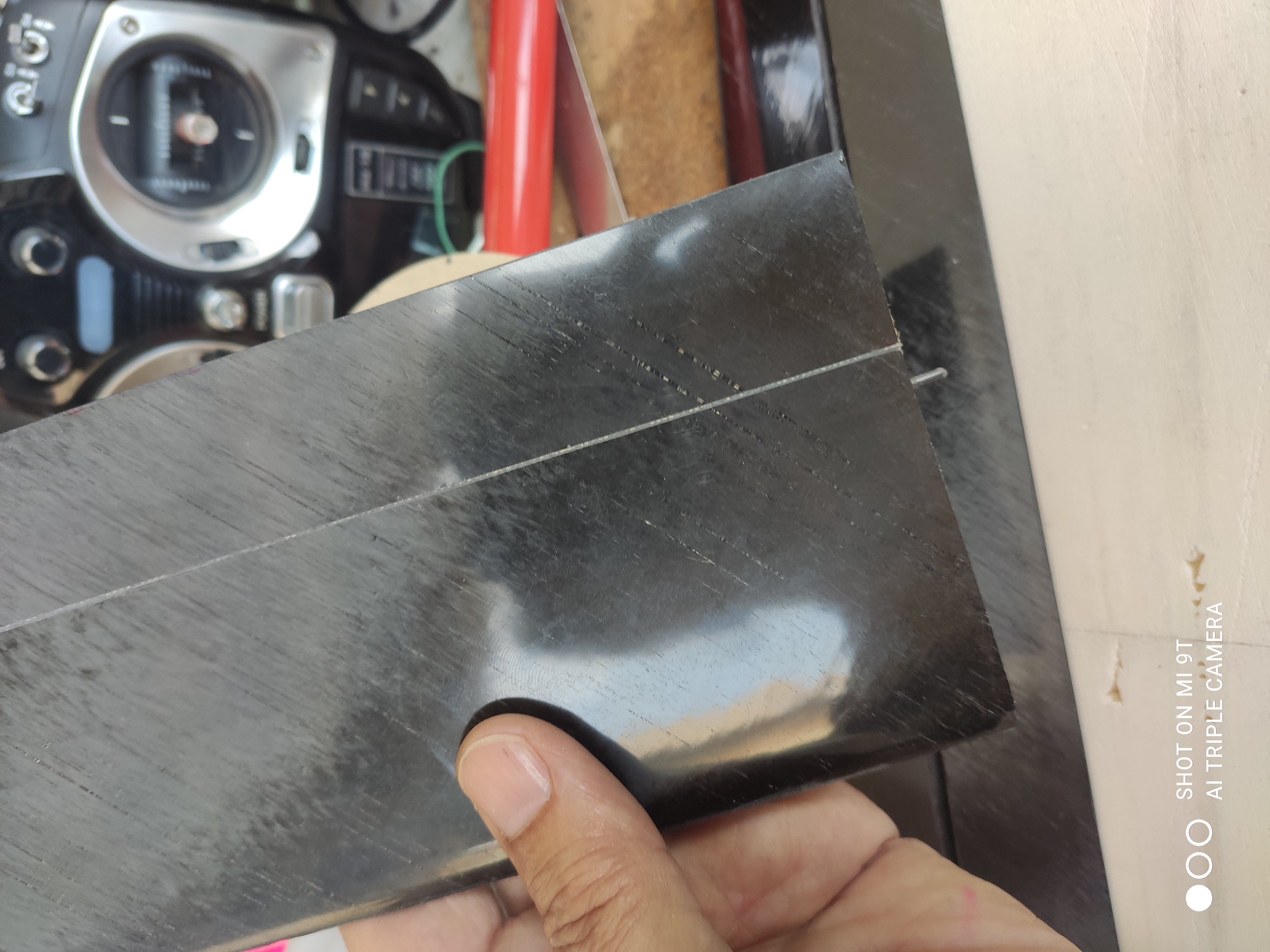

Por Halt
#1421963

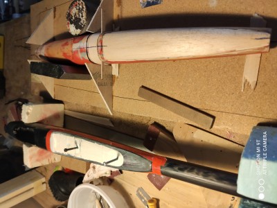

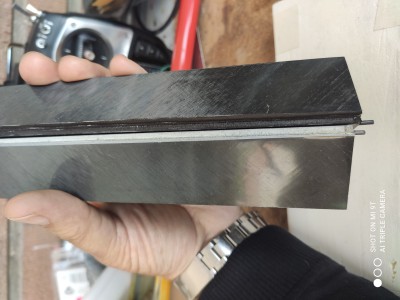

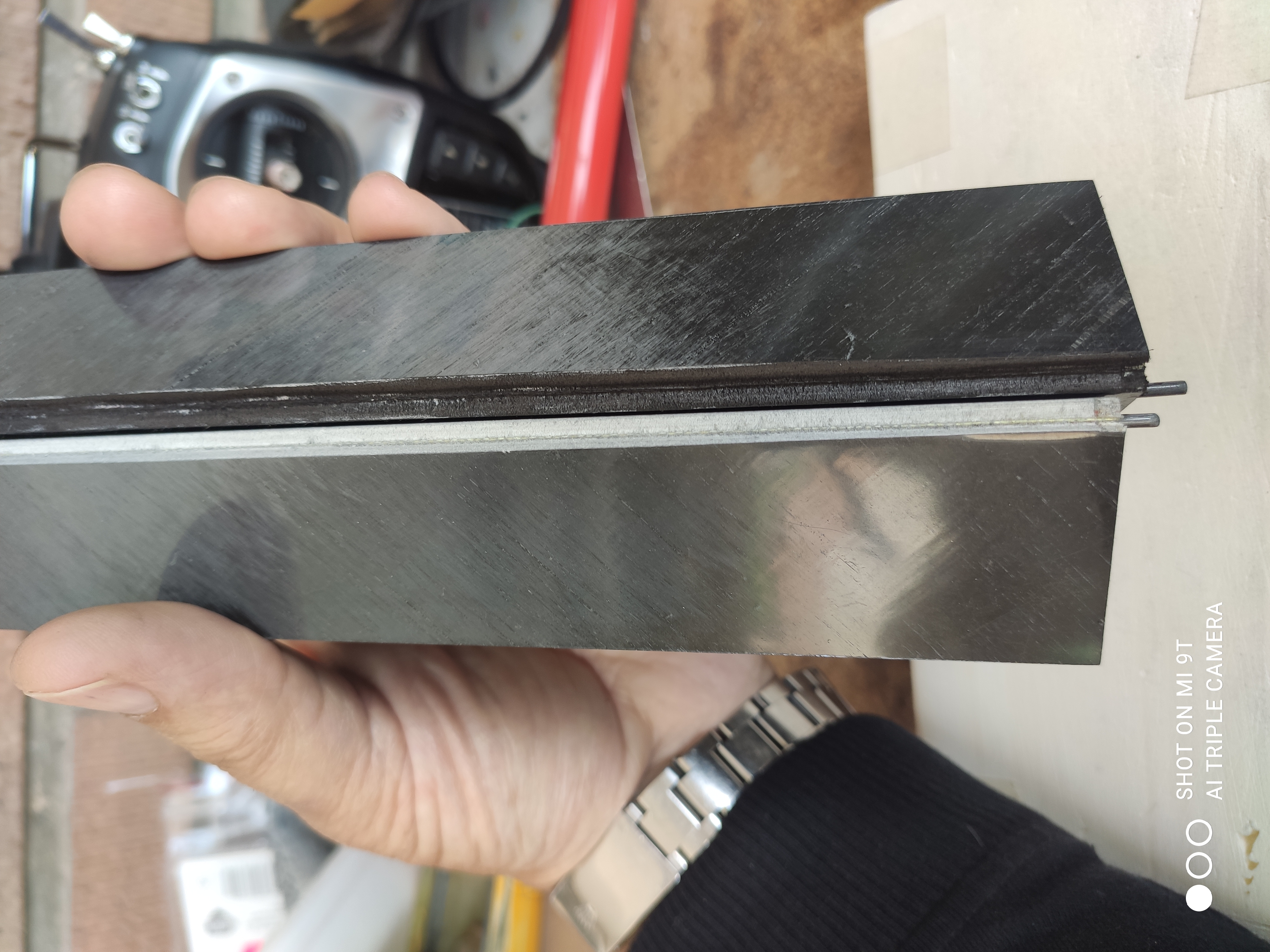

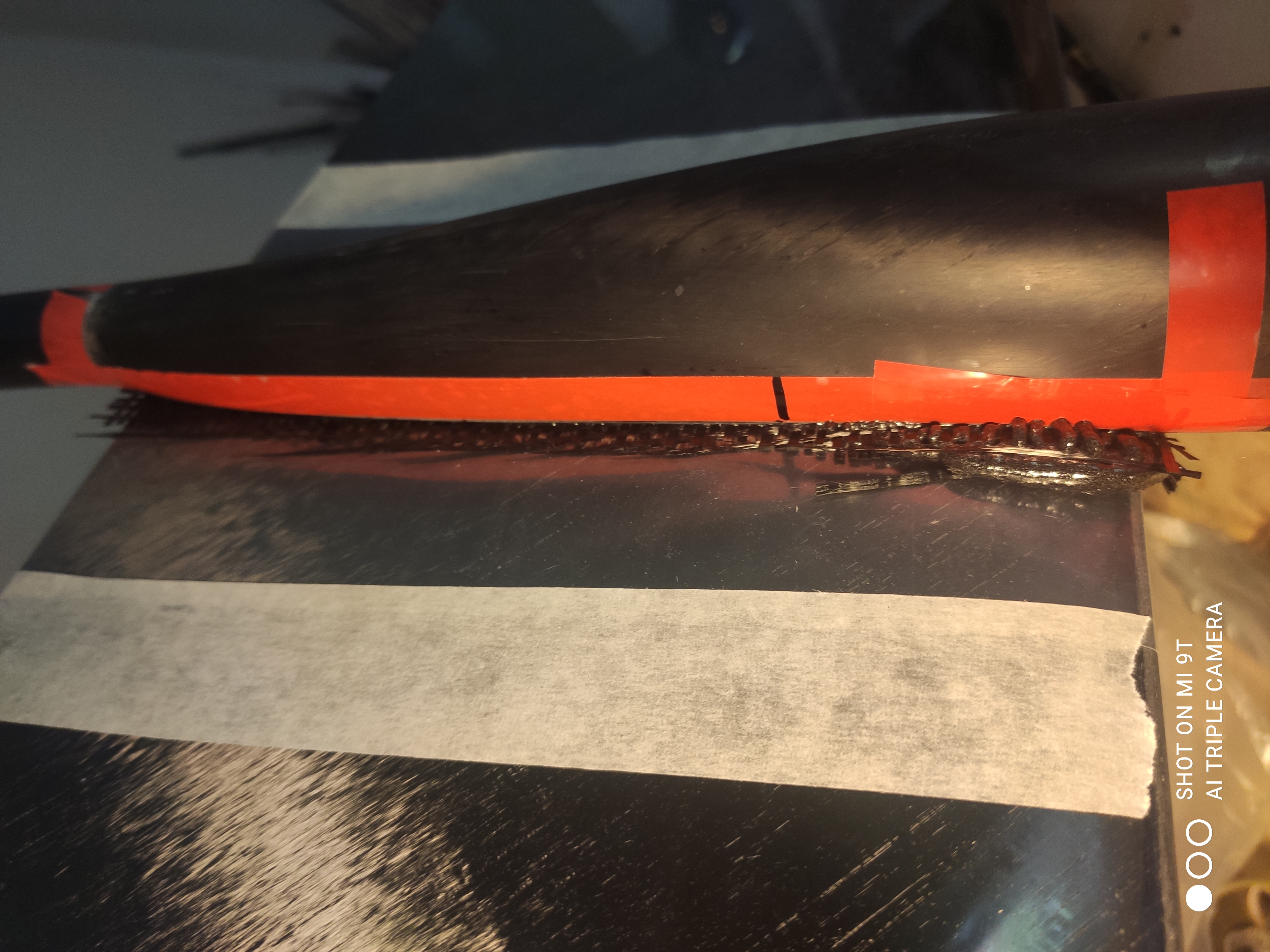

Hay piezas que admiten la inspección cercana, como los estabilizadores, no obstante vamos a darles un pelín de acabado en algún que otro punto
Lo primero es rellenar nuestro simulador de carbono.
Halt.

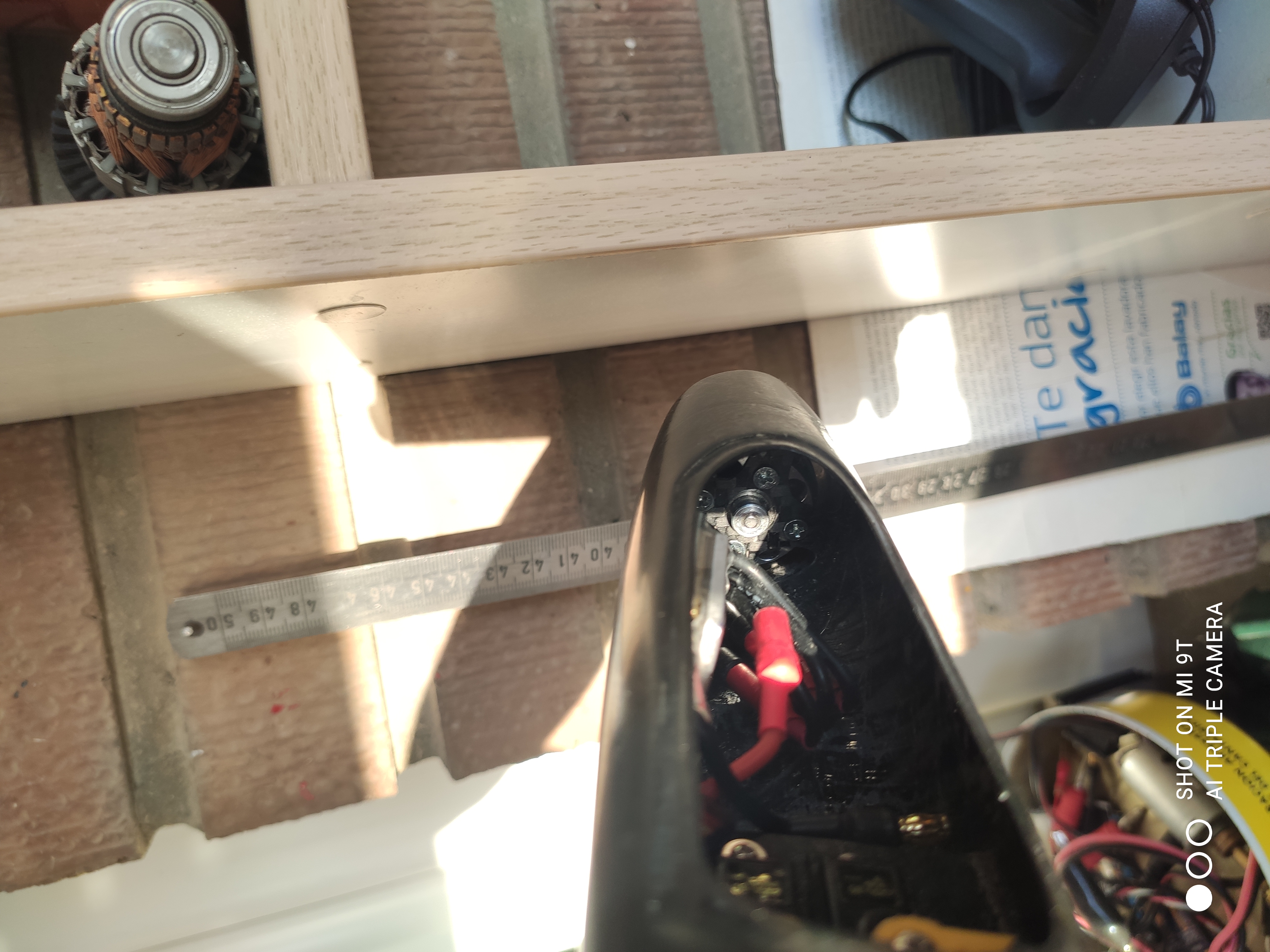

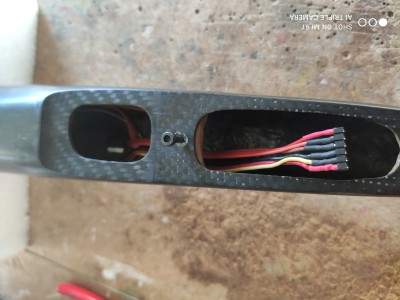

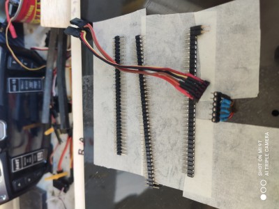

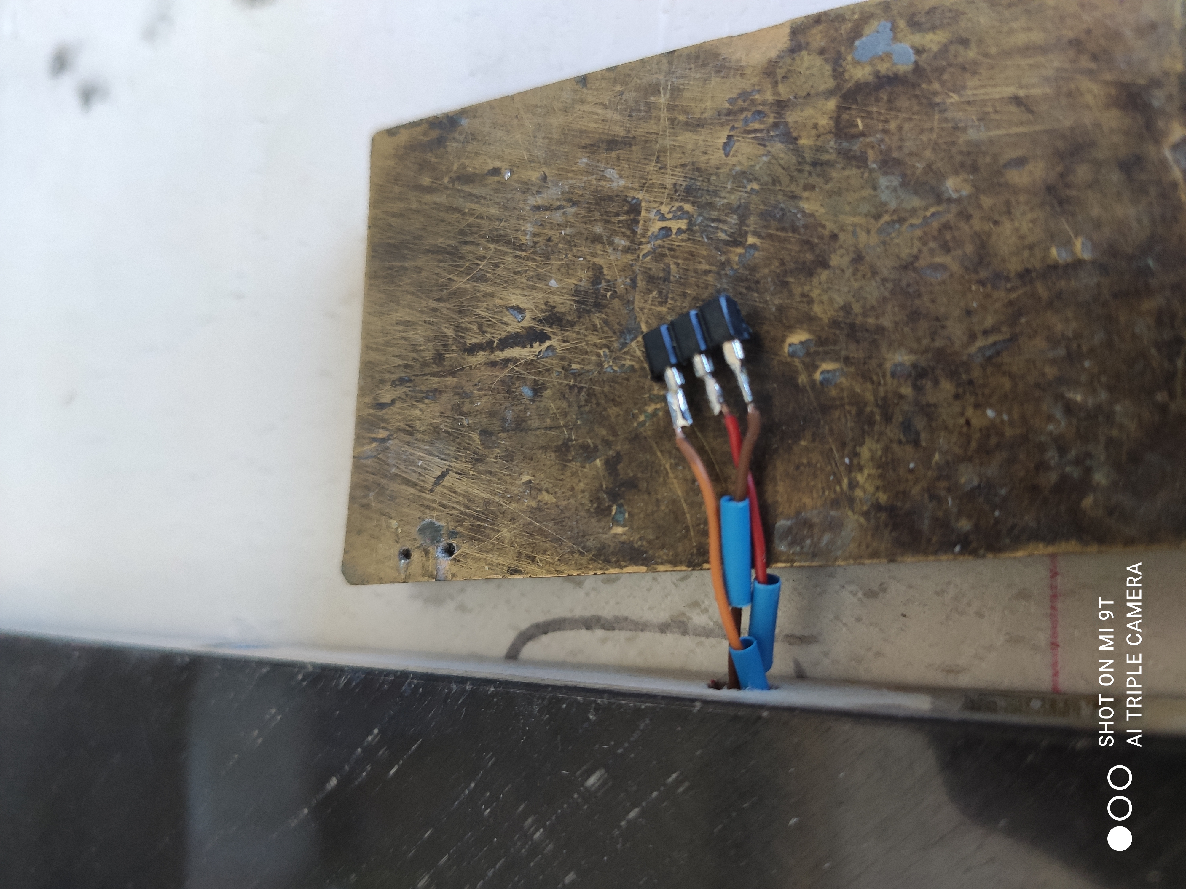

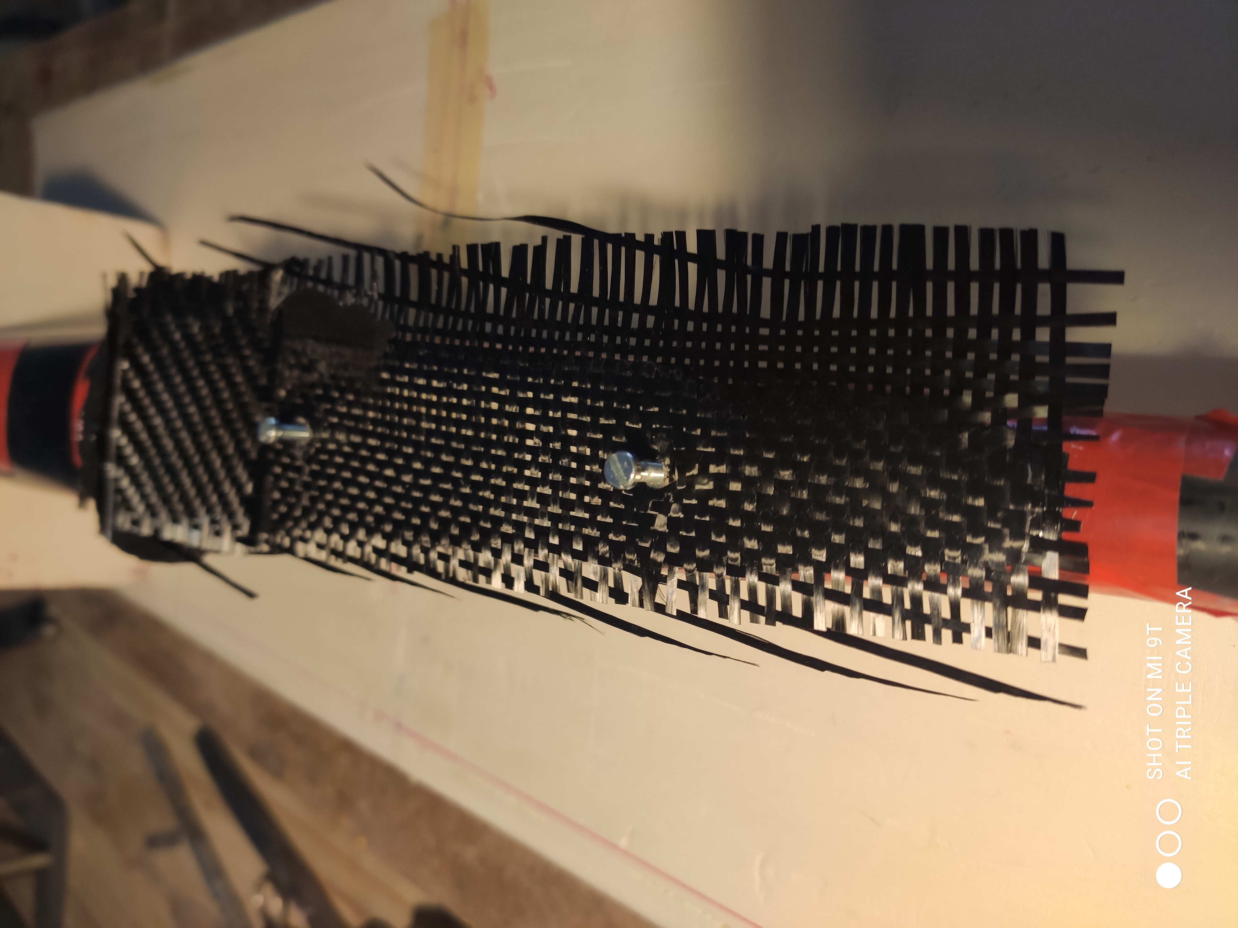

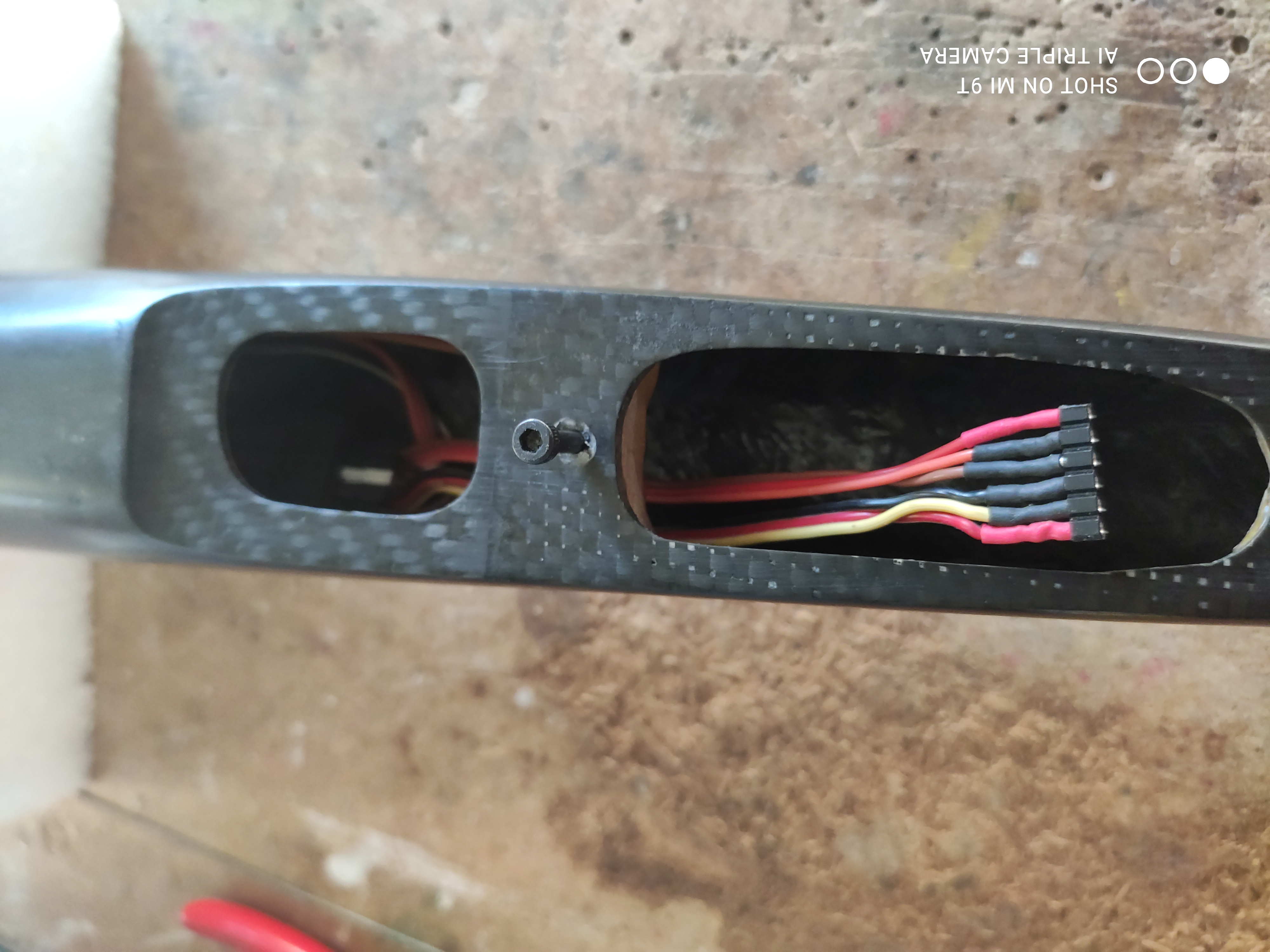

#1421966

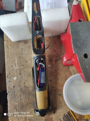

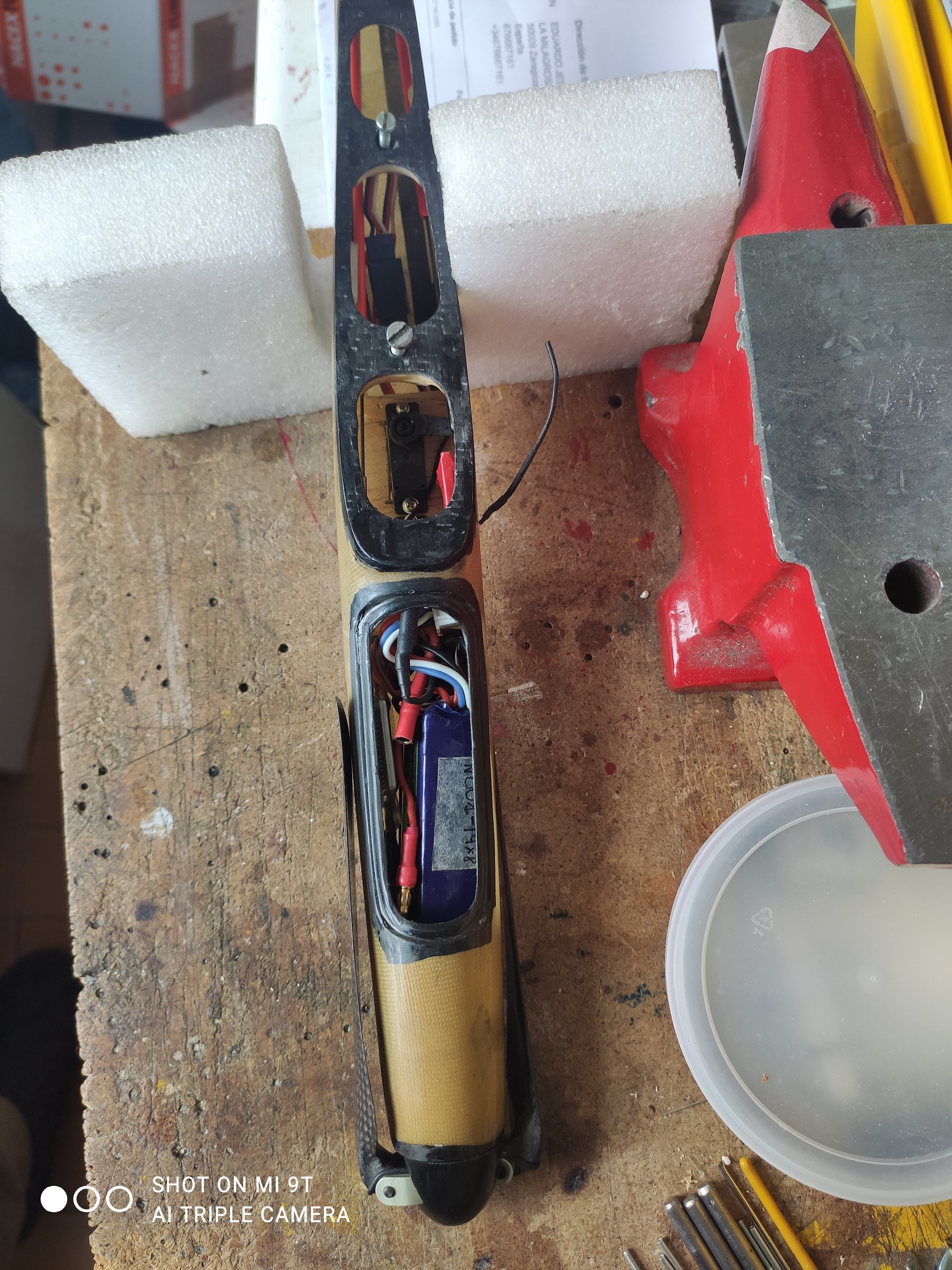

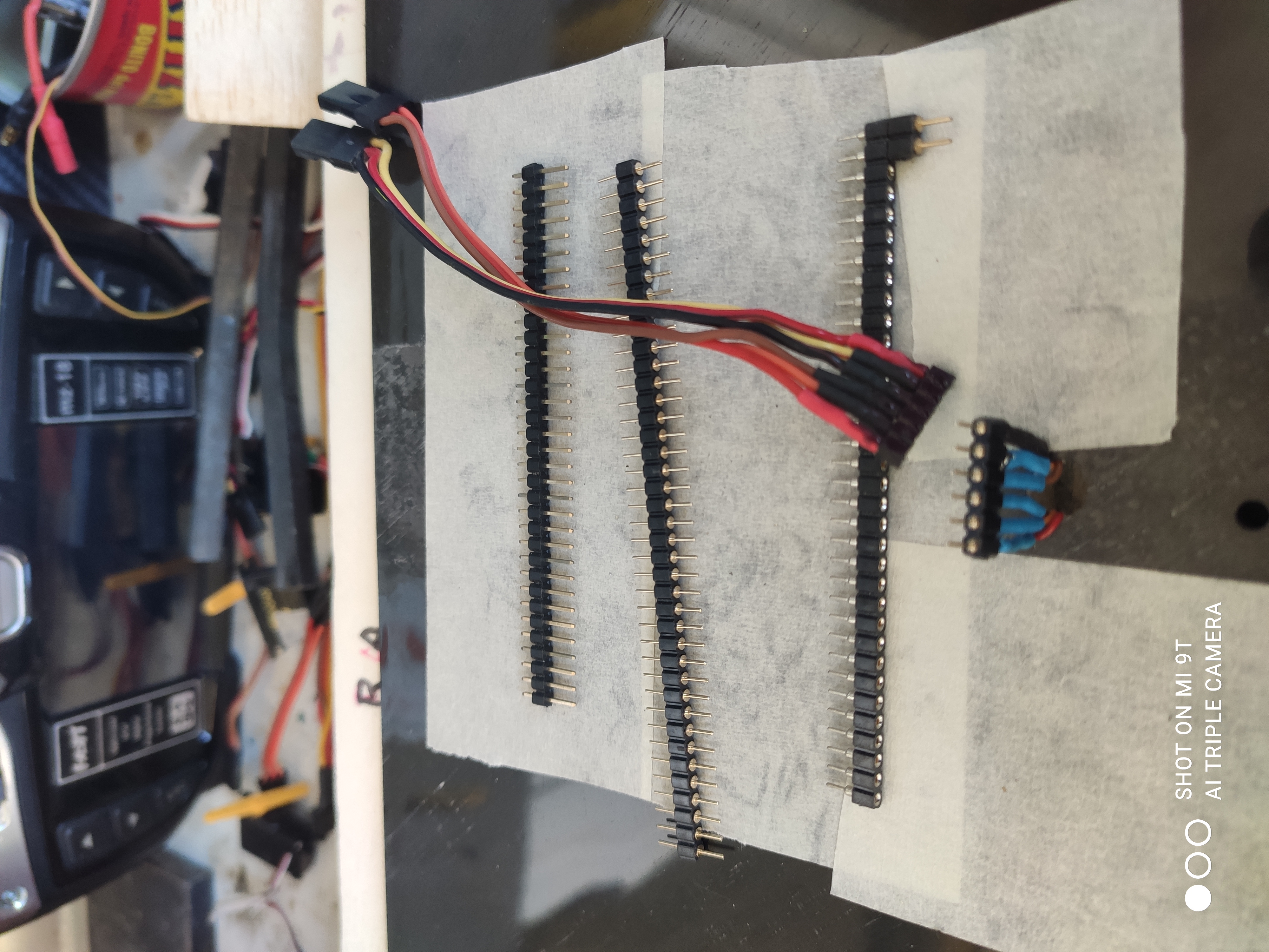

Tras el engorro de la transmisión de cola nos hacemos el cableado del ala
El cable normal de servo descartado y los conectores de electrónica buenos.
Halt.
Por Halt

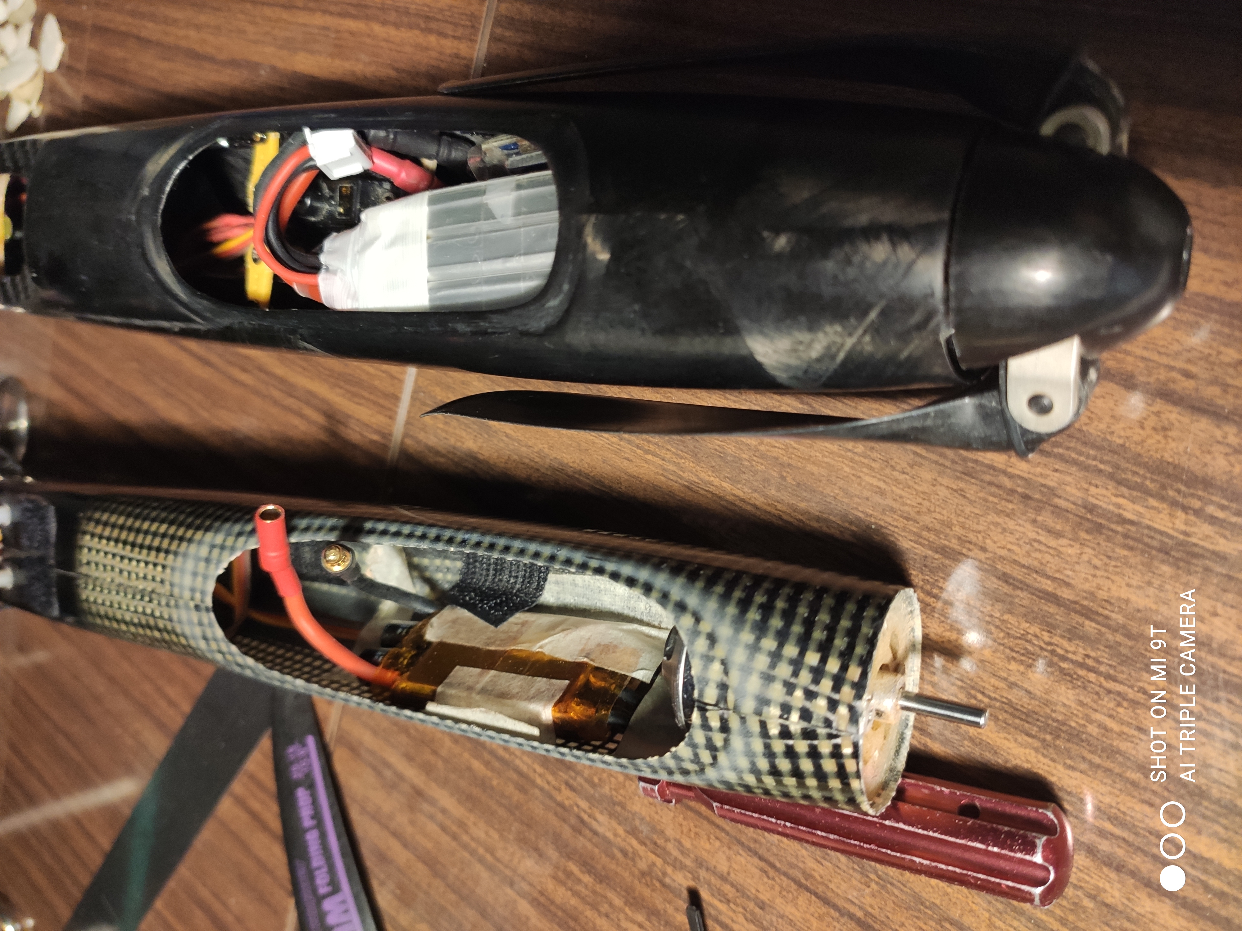

#1421967
La batería de 3 elementos se cambiara por 2S, el cono de metal también es pesado y las transmisiones de cuerda piano de cola seguramente se cambiarán por unas de carbono.
Y un abrazo, que falta nos va a hacer.
Eduardo

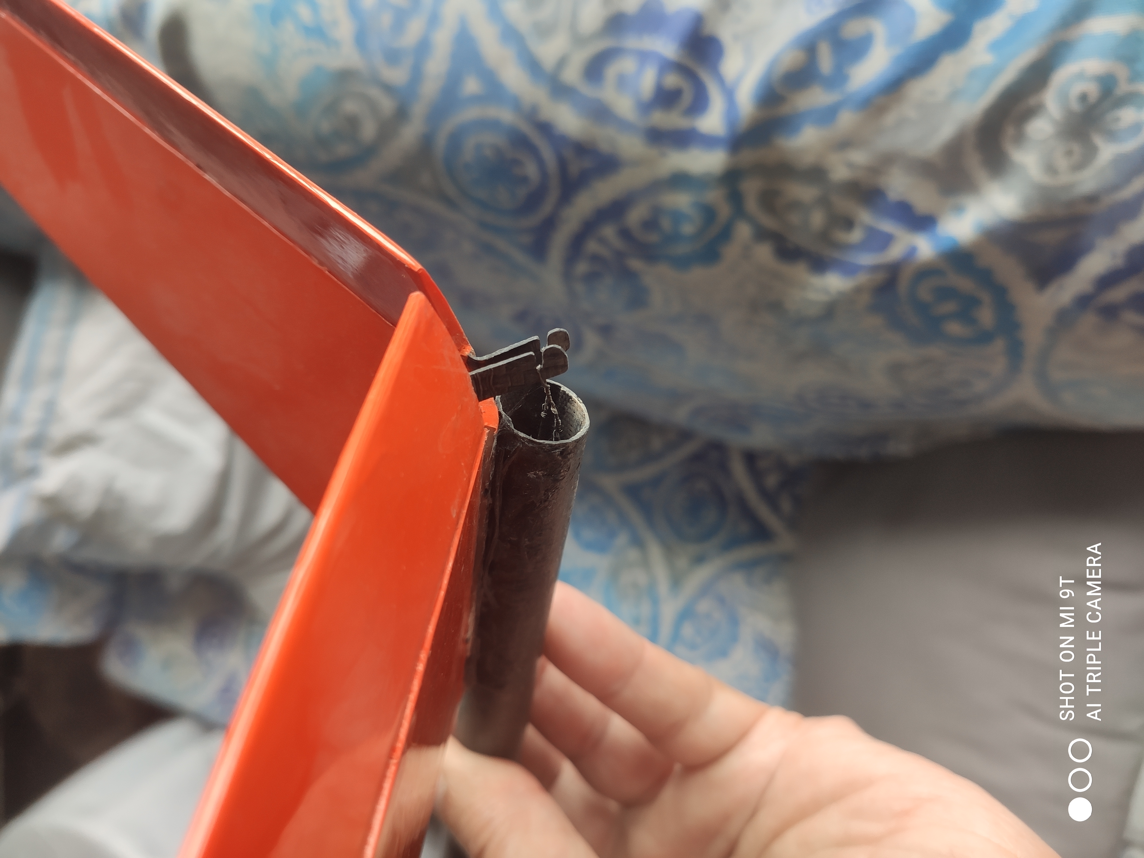

Por Halt
#1421997

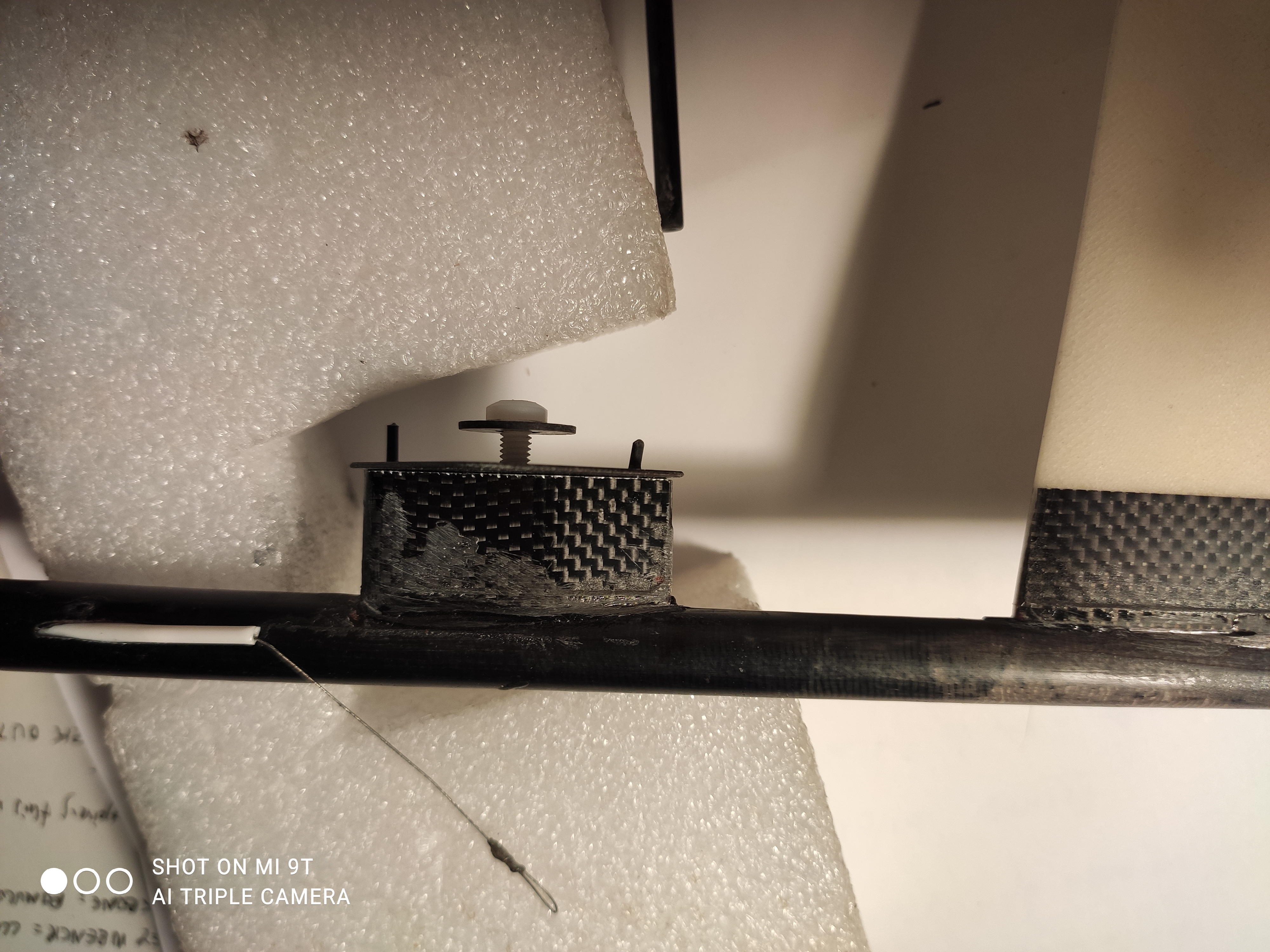

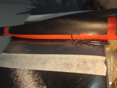

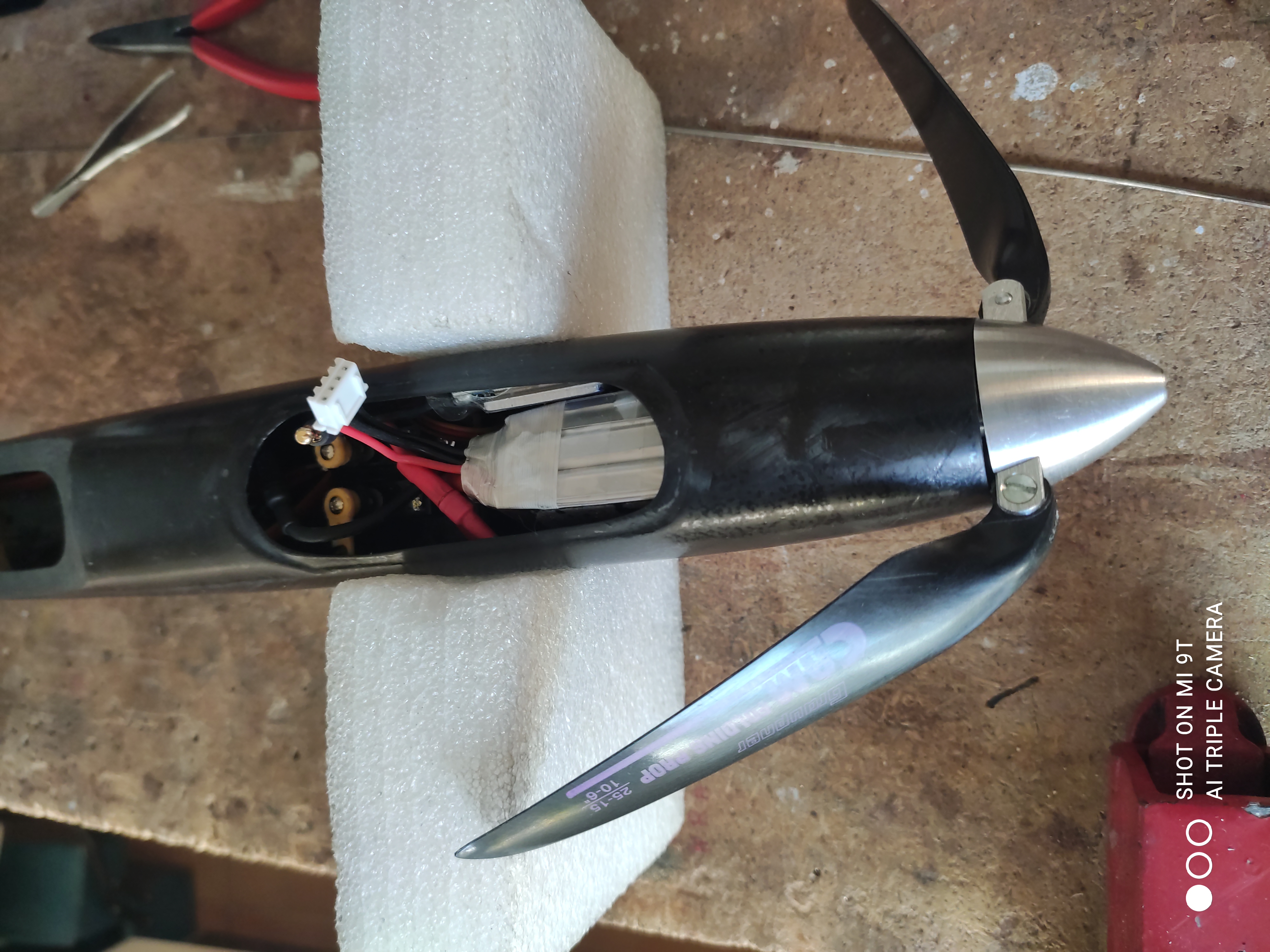

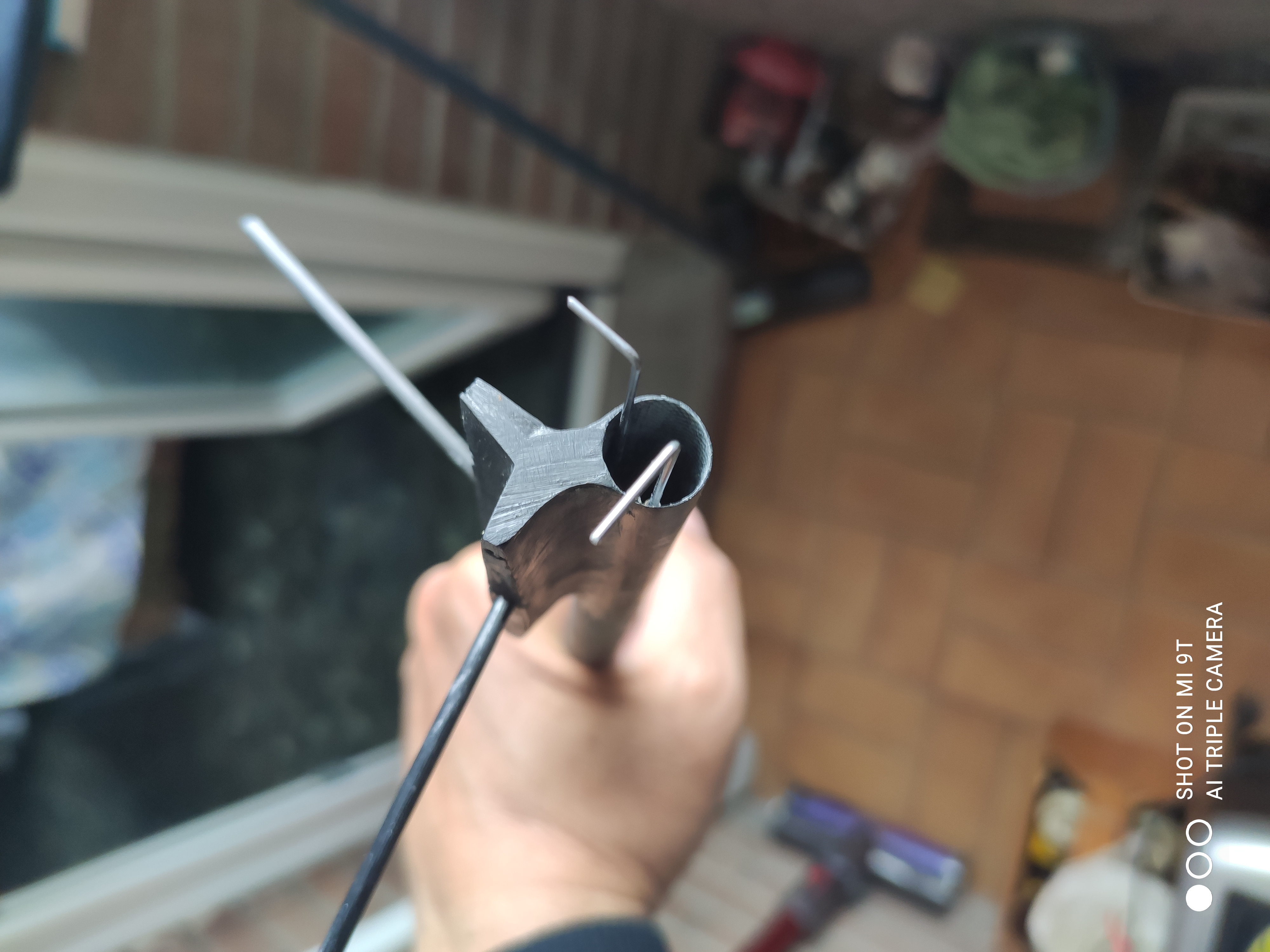

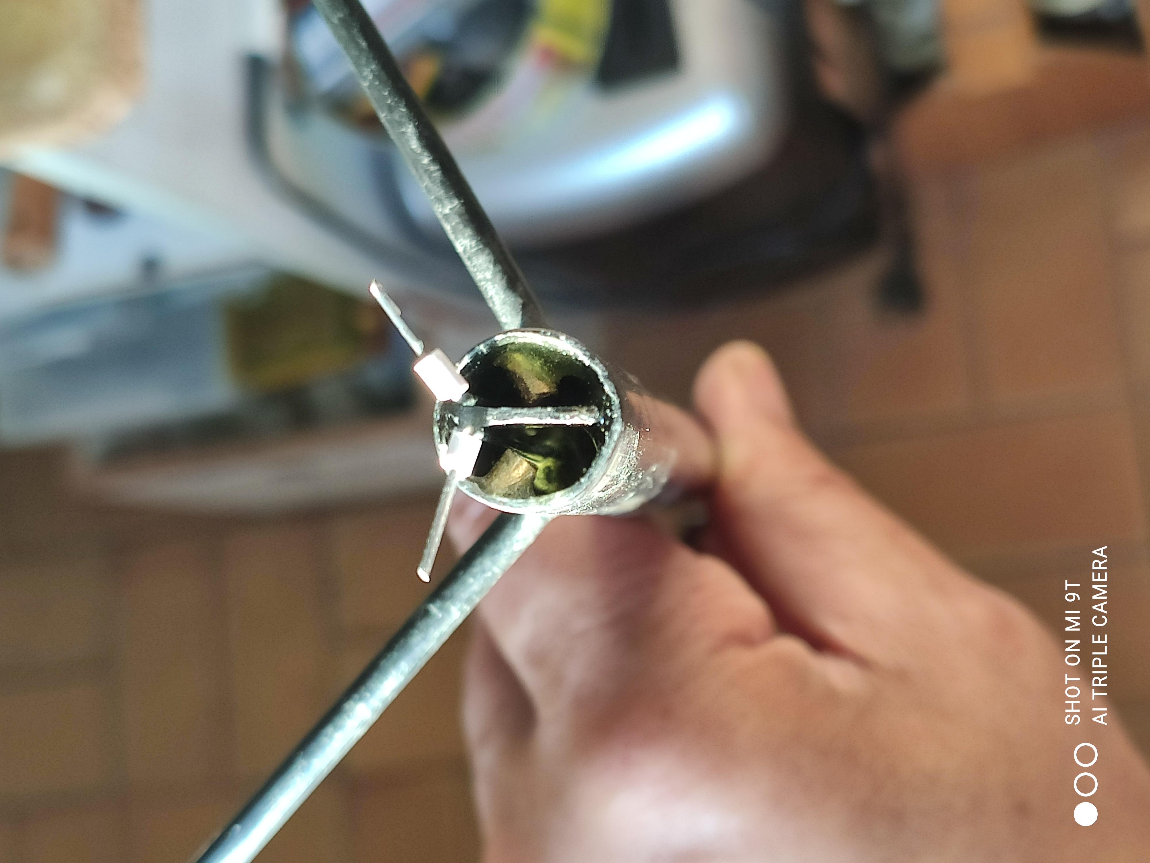

Hola a todos.
Para sacar algún gramo más de nuestro velero el mejor que he visto para la transmisión de cola es el de resorte de acero de 0,3-0,4 mm.
Hay que meter un par de tarugos de balsa para clavarlo, si no, el Foam no aguantará la tensión.

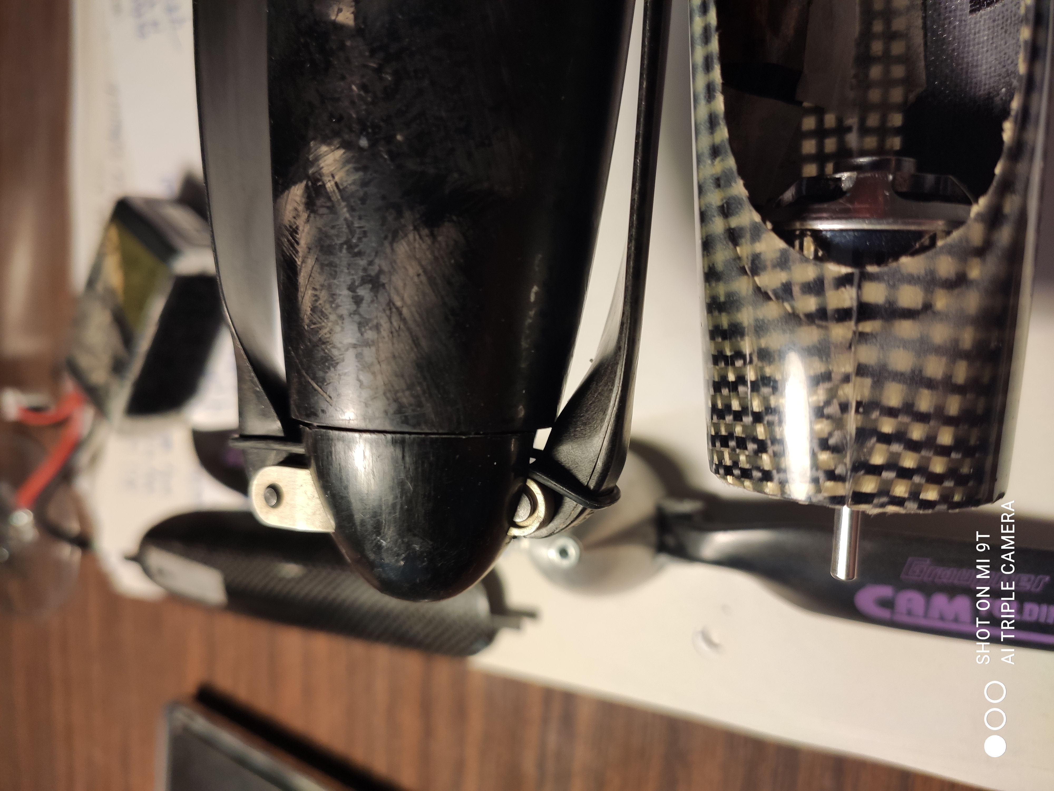

Por Halt
#1421998
El cono ese de metal ha sido sustituido por uno de Vladimir más ligero y más cómodo a la hora de quitar y poner, lo malo es que es difícil de encontrar, los de Freudenthaler son buenos pero más caros .
Halt

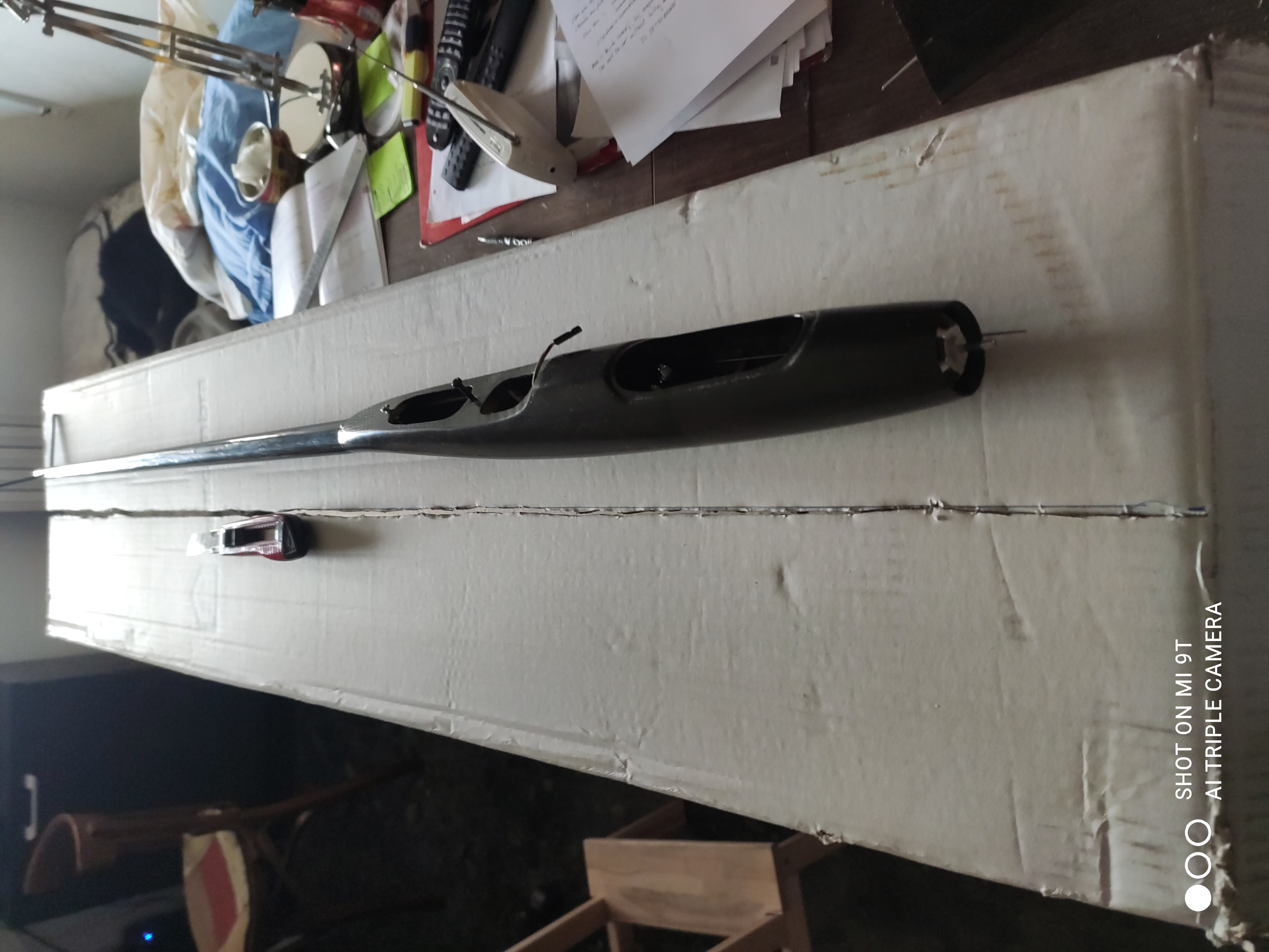

#1422001
Si no tenemos ganas de pasar por todo el curro de hacernos desde la primera a la última pieza, podemos ganar mucho tiempo y a veces dinero pidiendo el tubo de cola o incluso todo el fuselaje.
Ese Q12 me lo compré en el Vuelo Verde a buen precio y el trato muy bueno, el Gerónimo de la misma fábrica es un poco más amplio para meter la electrónica dentro.
Otro sitio interesante para tubos de cola y tal es CLM pro, buen material y son profesionales.

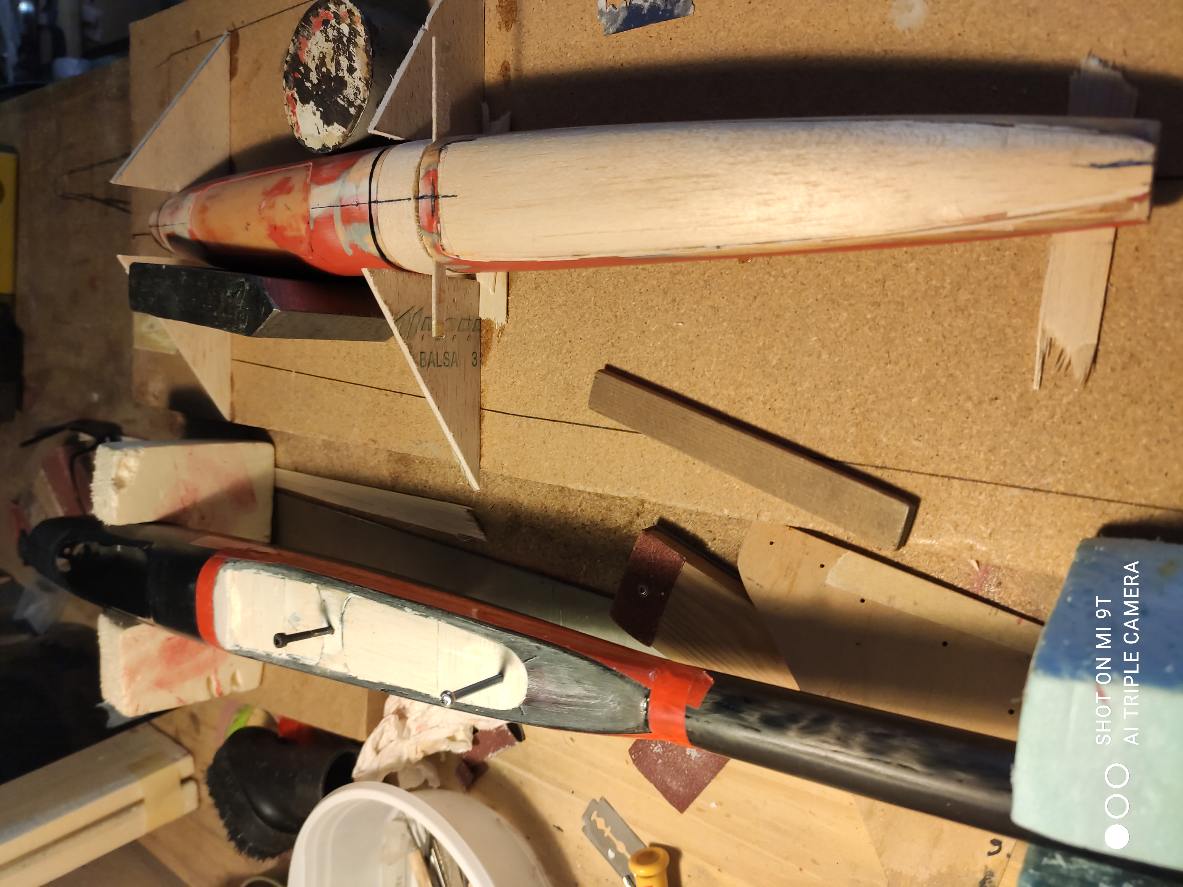

Hola amigos.
Una vez montado el modelo había alguna que otra cosa que no me gustaba nada, nada.
Os cuento lo que he cambiado estos dos últimos días, ojo que parecen tontadas, pero llevan curro.
