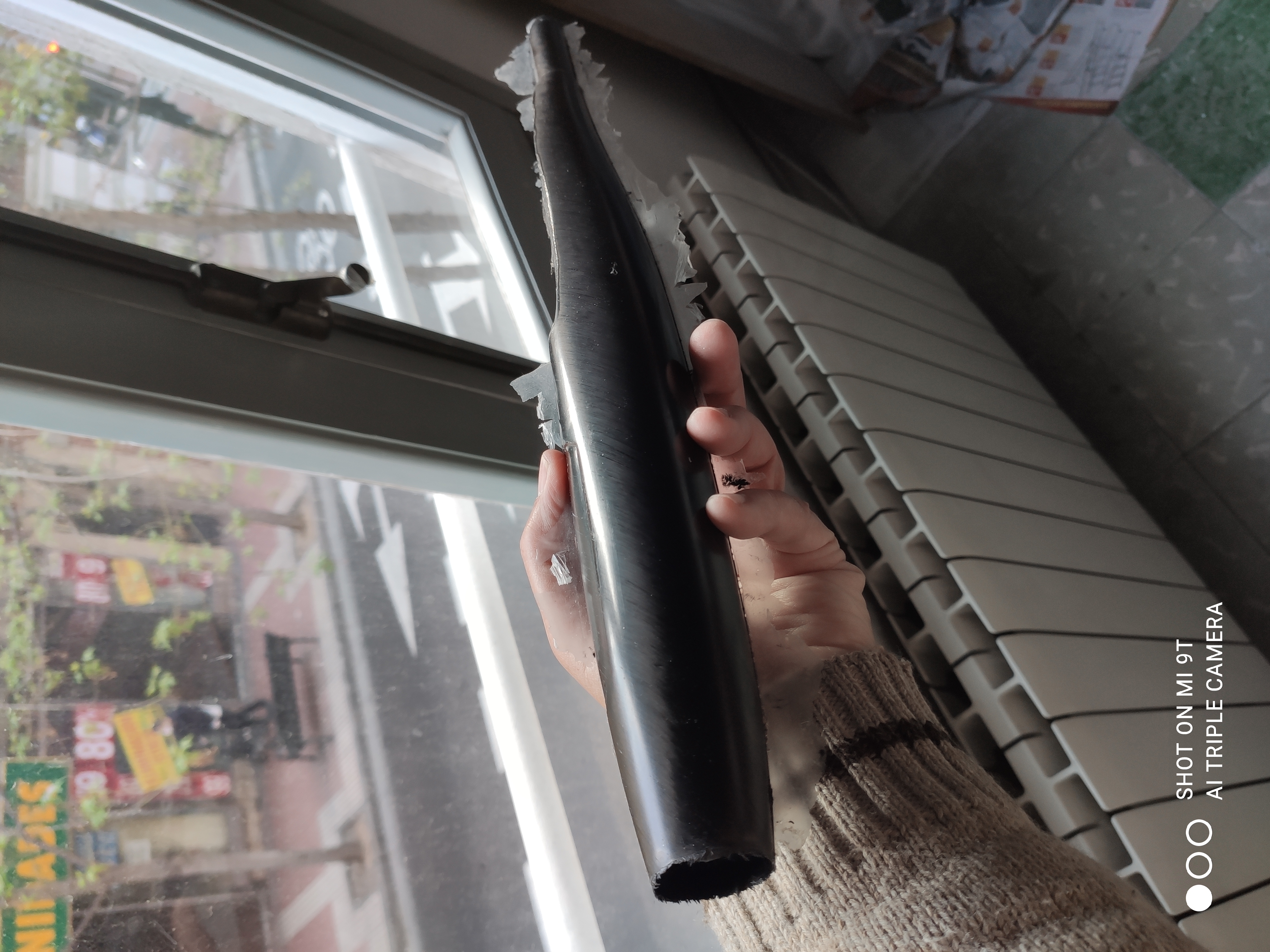

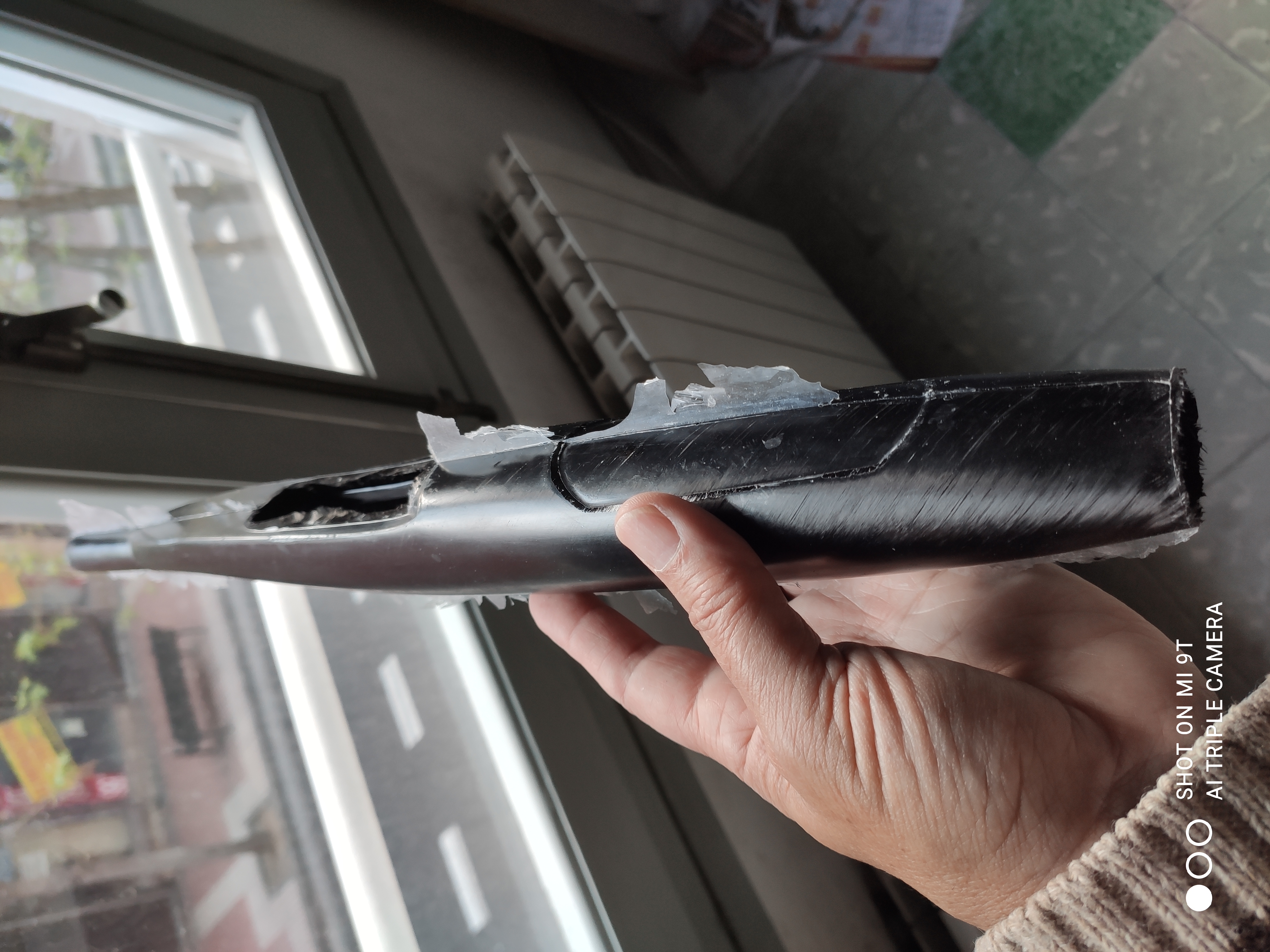

Lo primero ha sido cambiar el cono y los servos del fuse, los he canibalizado de otro velero con lo cual hemos currado pero no se ha gastado ni un duro.
Ojo al dato.
Halt.
Por Halt
#1422118
No hay comparación posible entre este cono y el metálico de mpyet, que es una mierdecica.
En cuanto a los servos dymond, son buenos y precisos pero no tienen la potencia de los bluebird y son muy delicados de piñoneria.
Halt
Por Halt
#1422120

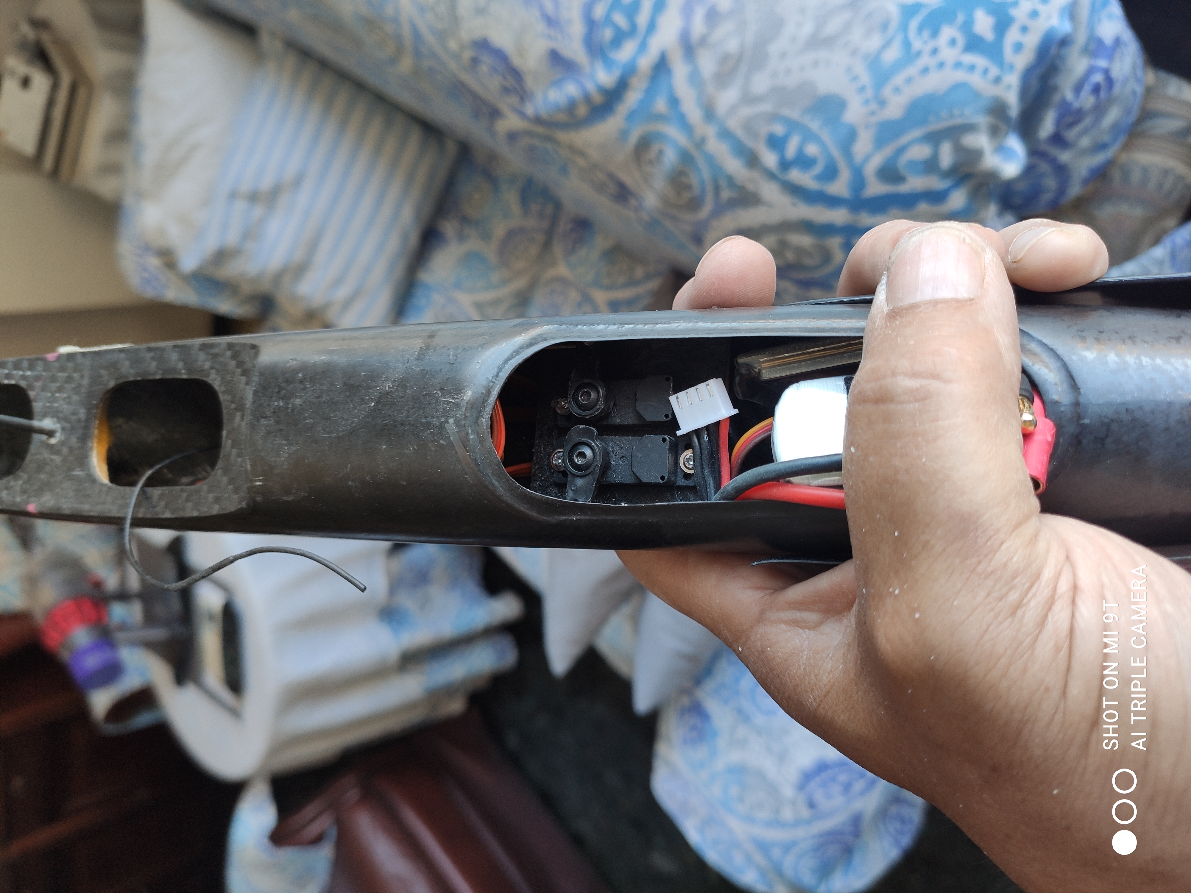

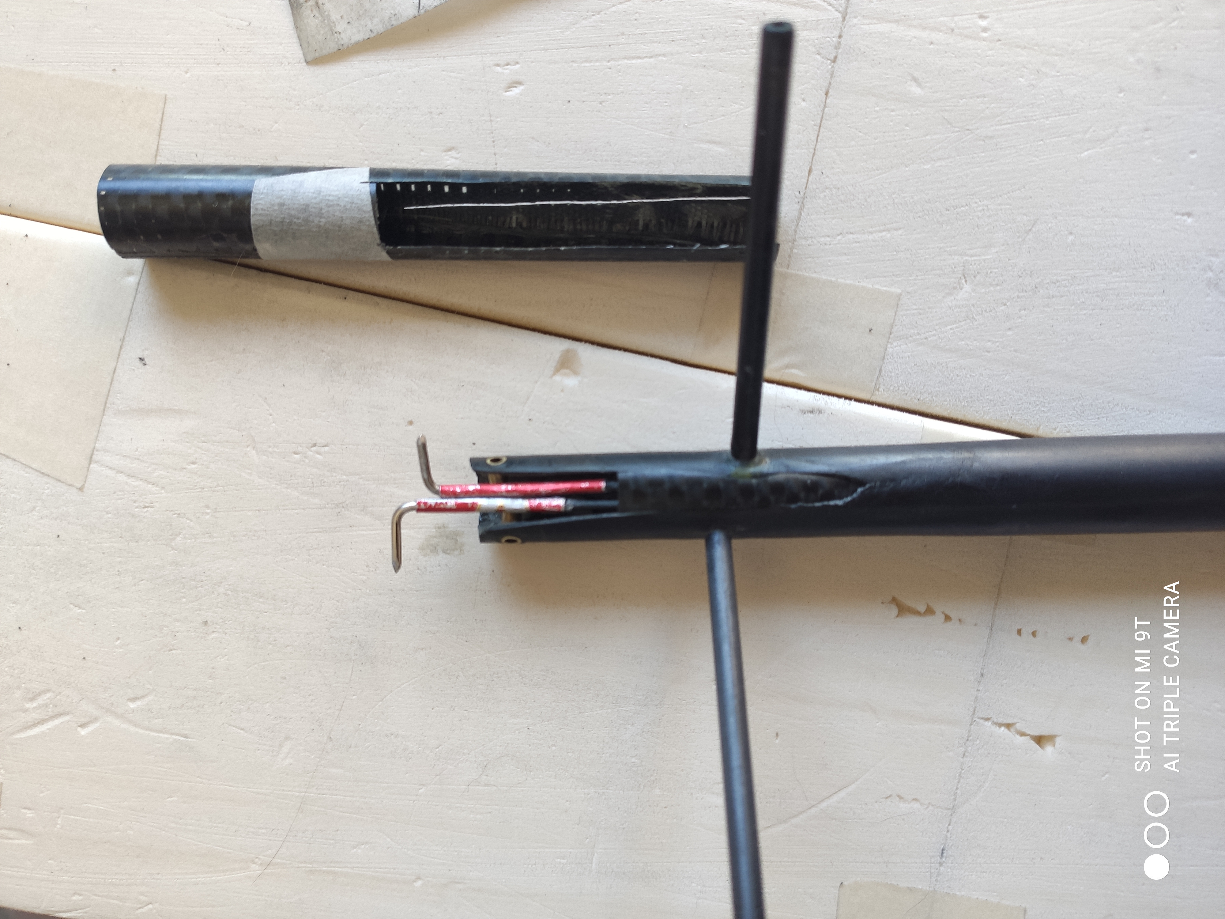

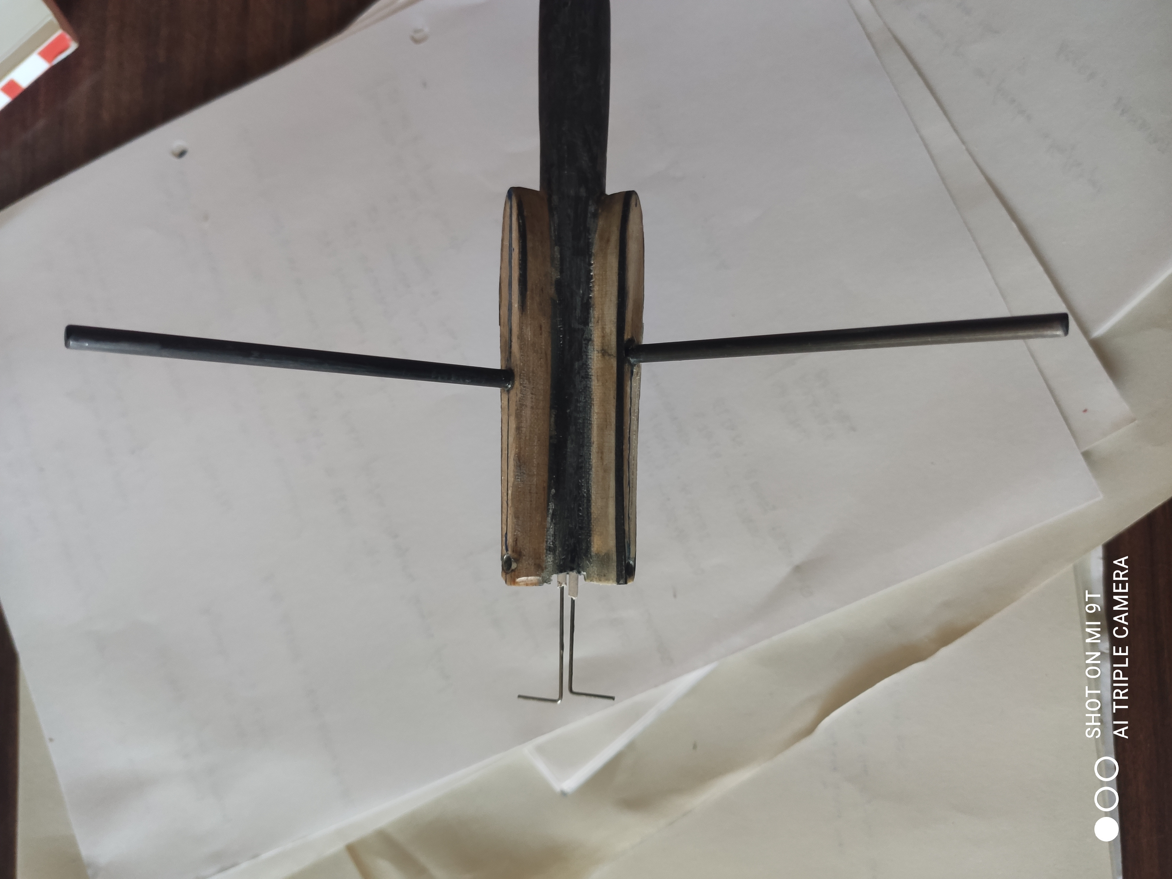

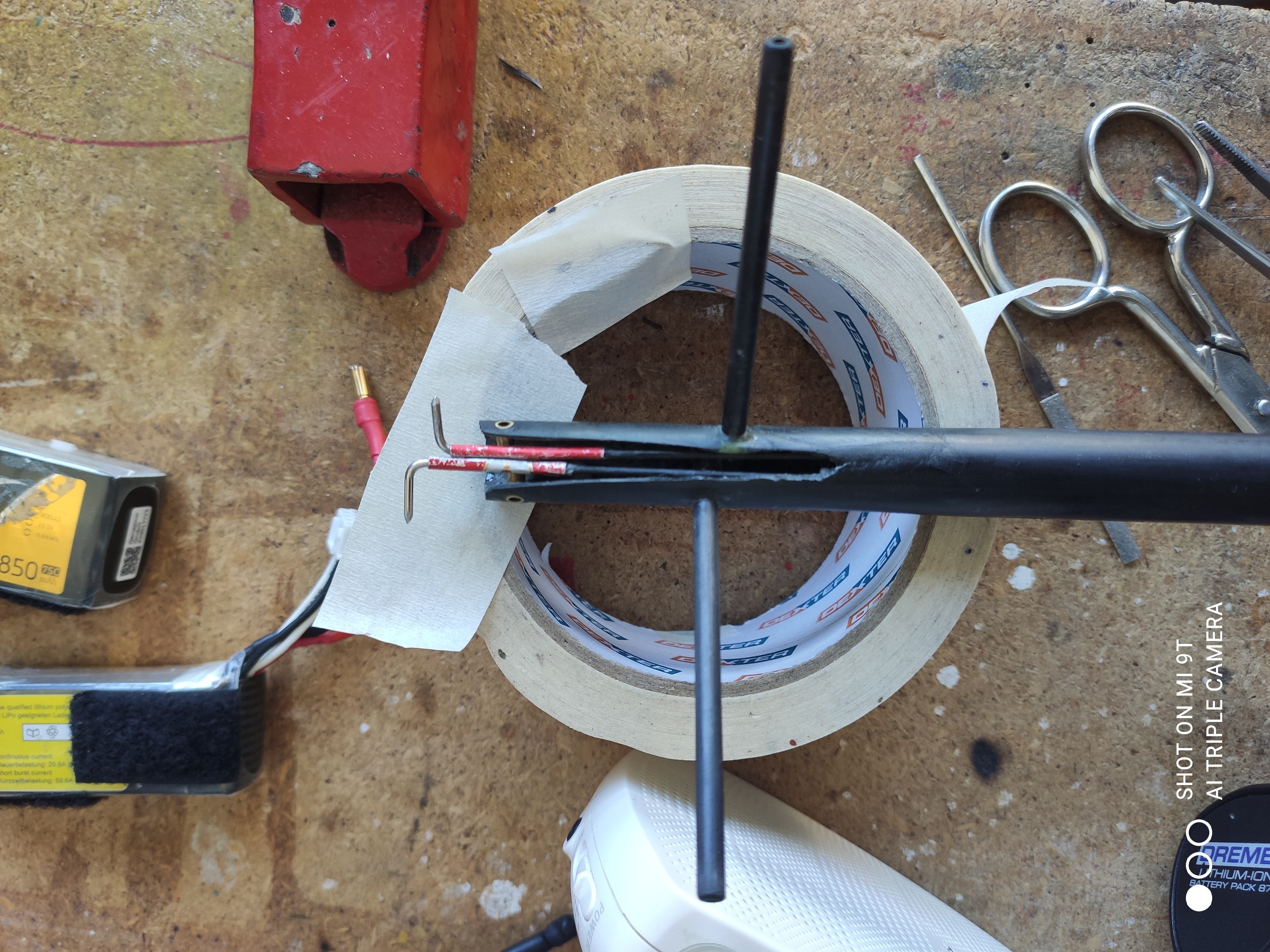

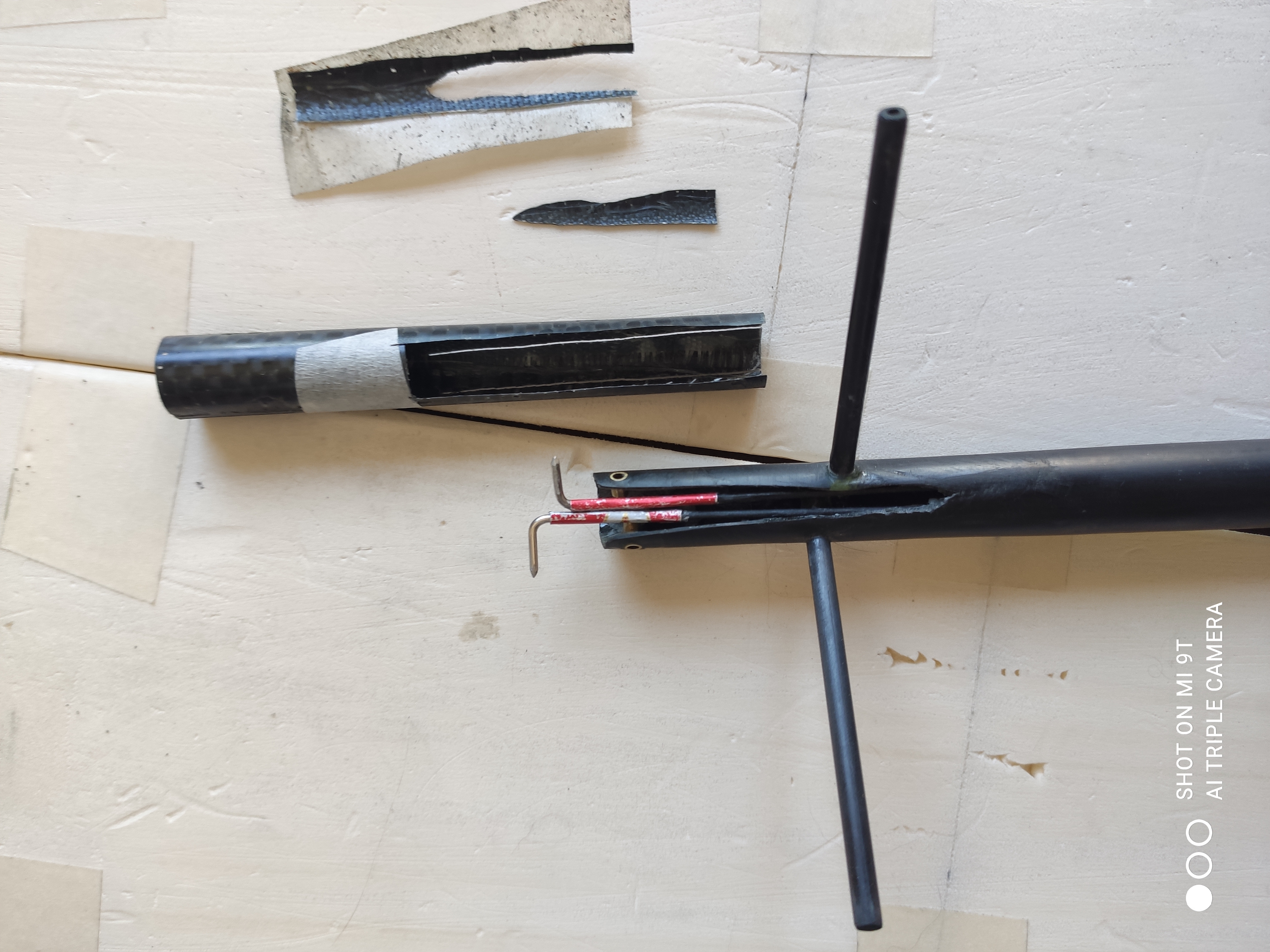

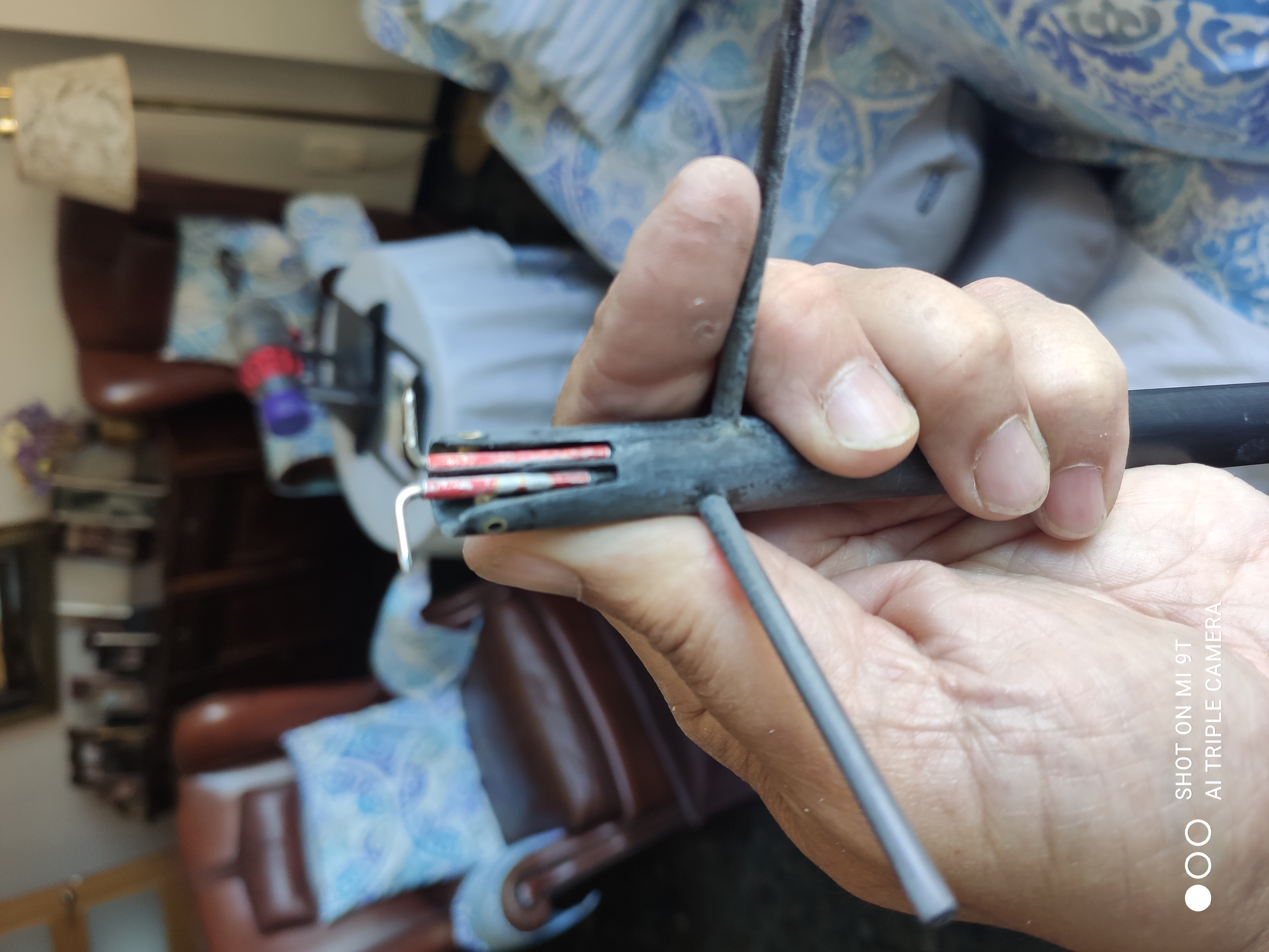

Otra cosa que he cambiado es la transmisión de los timones, he quitado la cuerda piano que me estaba dando una holgura de p. m. y he puesto dos redondos de carbono que van más suaves y sin holgura, también pesan menos.
Halt.
Por Halt
#1422121

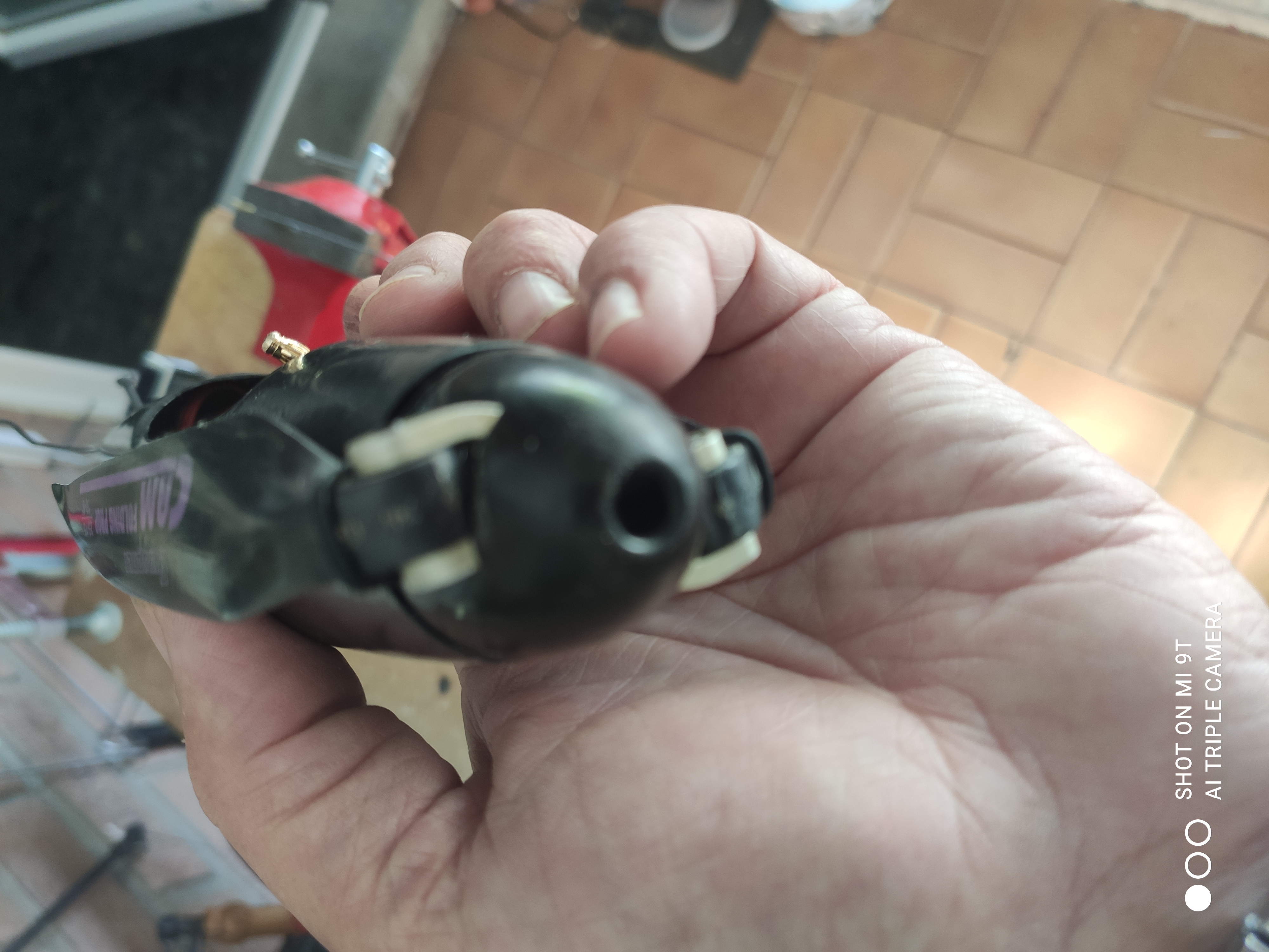

También se han quitado los cuinlinks de delante y se ha abierto la parte de detrás del tubo cola ya que había un punto donde la transmisión rozaba y no volvía bien el servo al neutro.
Había que hacerlo, no hay cosa más chunga que un timón de profundidad que no vuelva al neutro sin rechistar.
Halt
Por Halt
#1422122
Y por último he centrado y pesado el modelo, le he tenido que poner un plomo de 21,1 g. que creo que se podrá retirar retrasando el CG.
El peso con todo lo necesario para volar es de 680,5 g.
La semana que viene si el viento del norte nos deja, volará.
Un abrazo.
Eduardo.

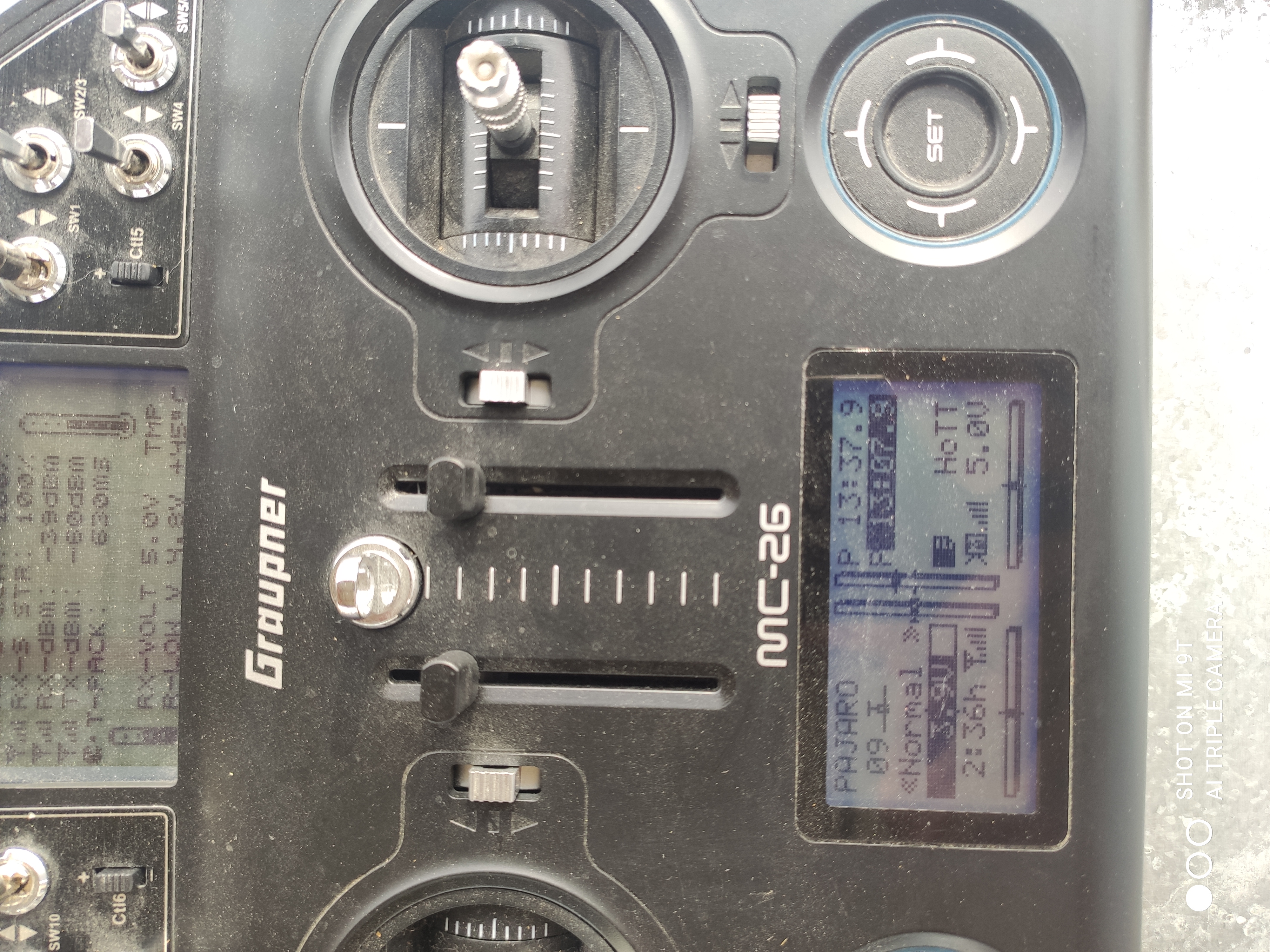

Hola constructores
Esta tarde le he dado aire al pájaro.
Calor y viento de unos 20 km/h.
Ha salido de la mano como un ángel sin tener que tocar nada, 2 subiditas a poca altura para ir tanteando y en la tercera ha entrado en su primera ascendencia, mucho mando de profundidad y alerones, de motor sobrado y dirección, bien.
30 minutos sin chistar, he tenido que salir de la ascendencia porque la altura iba a más y más...
Halt

Por Capitán_Pattex
#1422181
Halt escribió:
Vie, 27 May 2022 21:53
Halt.

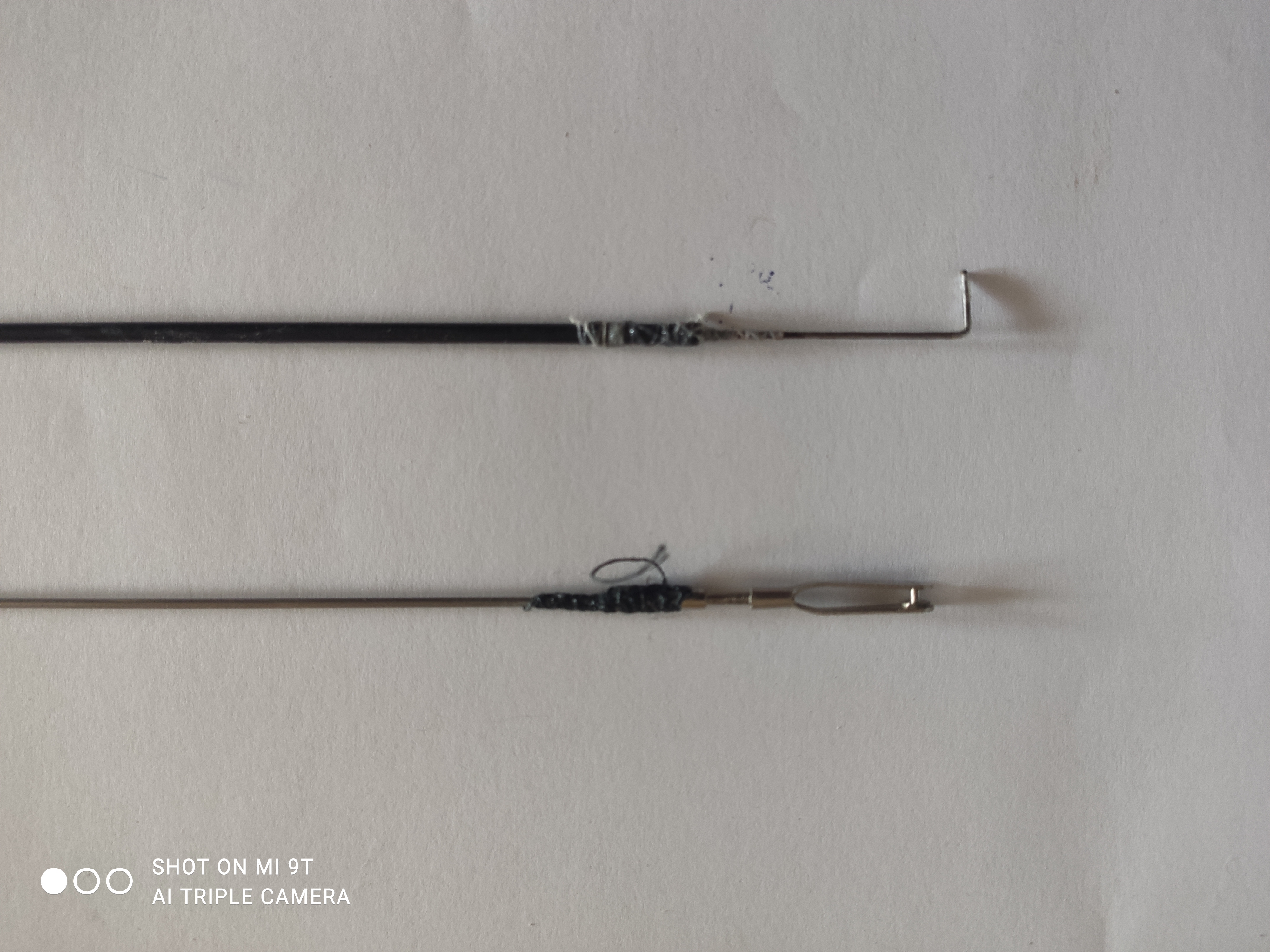

Antes de que nos dejes, unas dudas... los redondos de carbono luego los terminas con las varillas dobladas metidas por el interior, no? ¿Qué material usas para la parte doblada, y qué pegamento?
Gracias!
Por Halt
#1422194
Hola Capitán Pattex.
No me voy, solo vamos a empezar otra cosa.

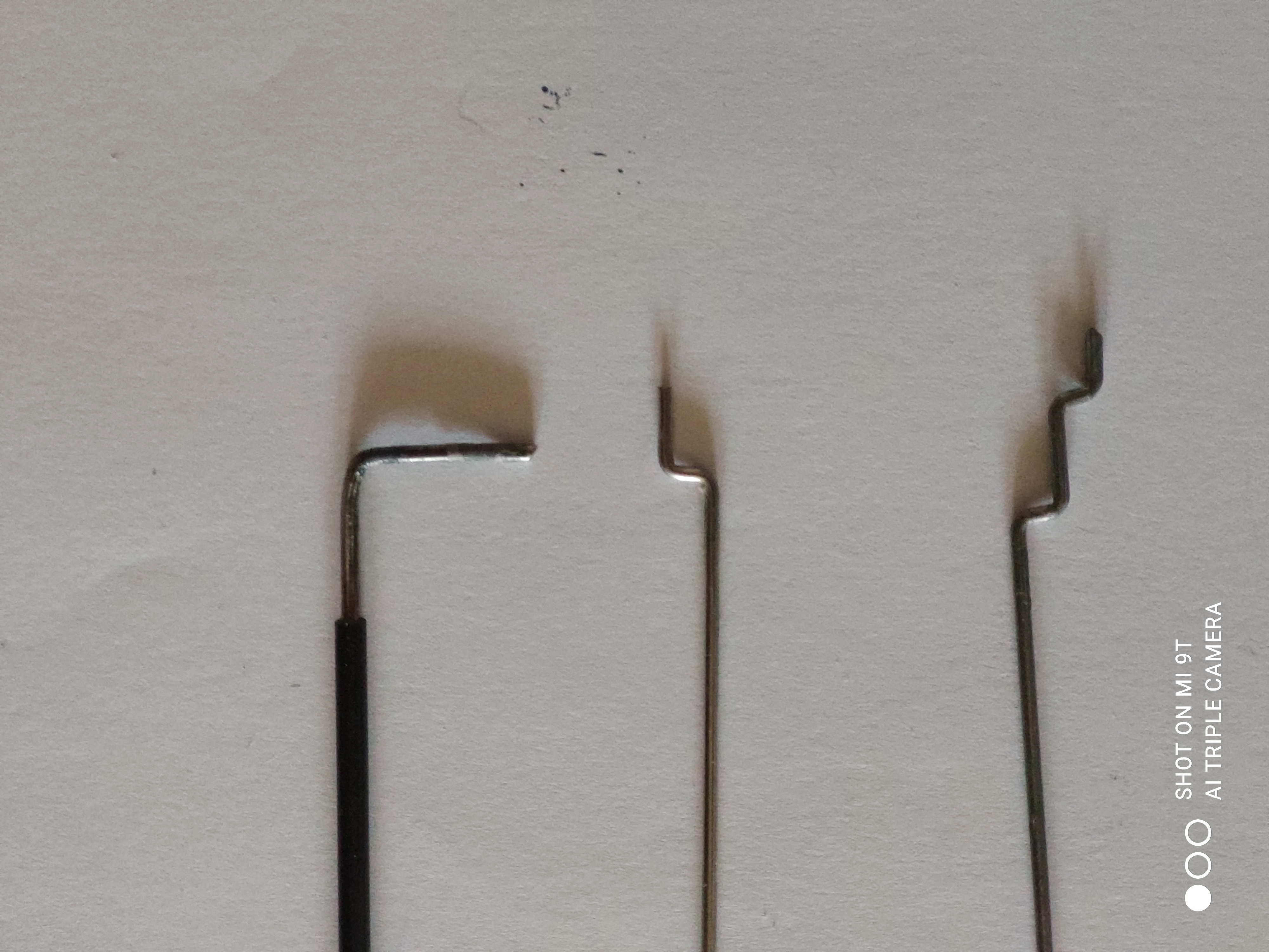

La manera más sencilla para resolver los terminales de todas las transmisiones es un doblez en L, si la transmisión es en acero, tanto en el lado del servo como en el lado opuesto, sin kwin link ni nada
Halt.

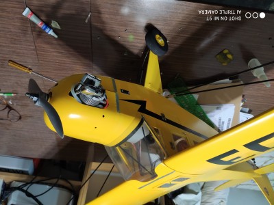

Por Halt
#1422195

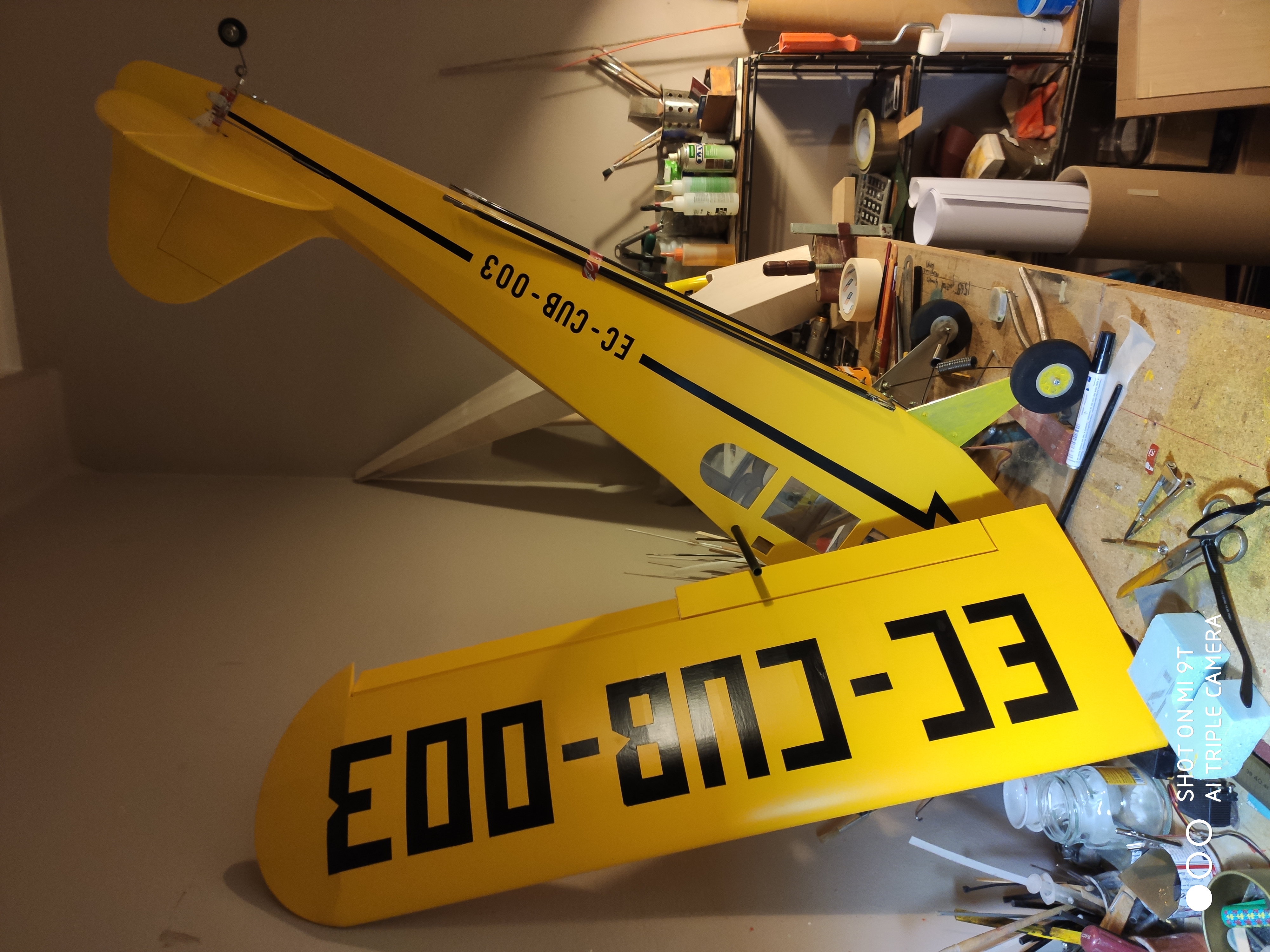

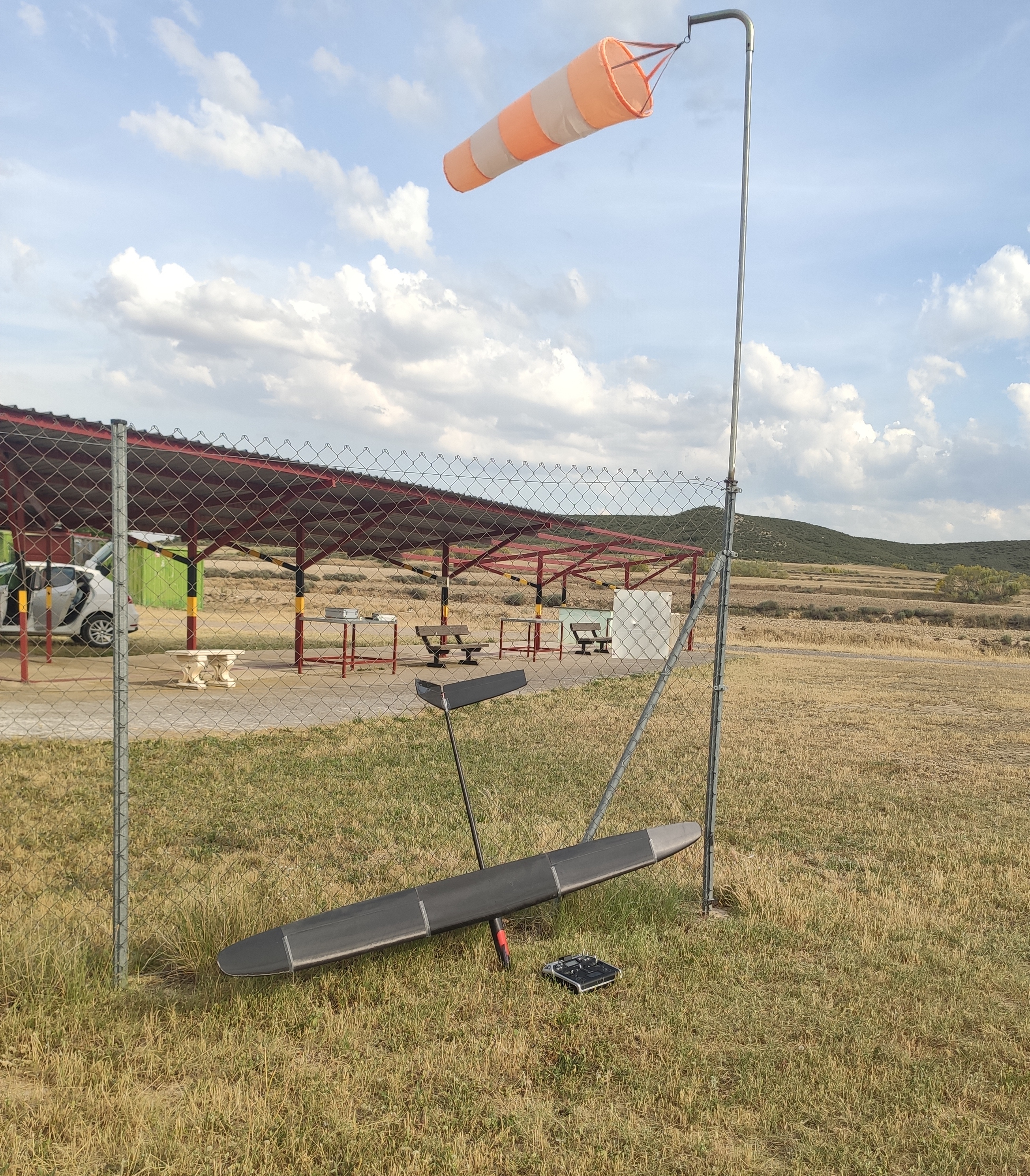

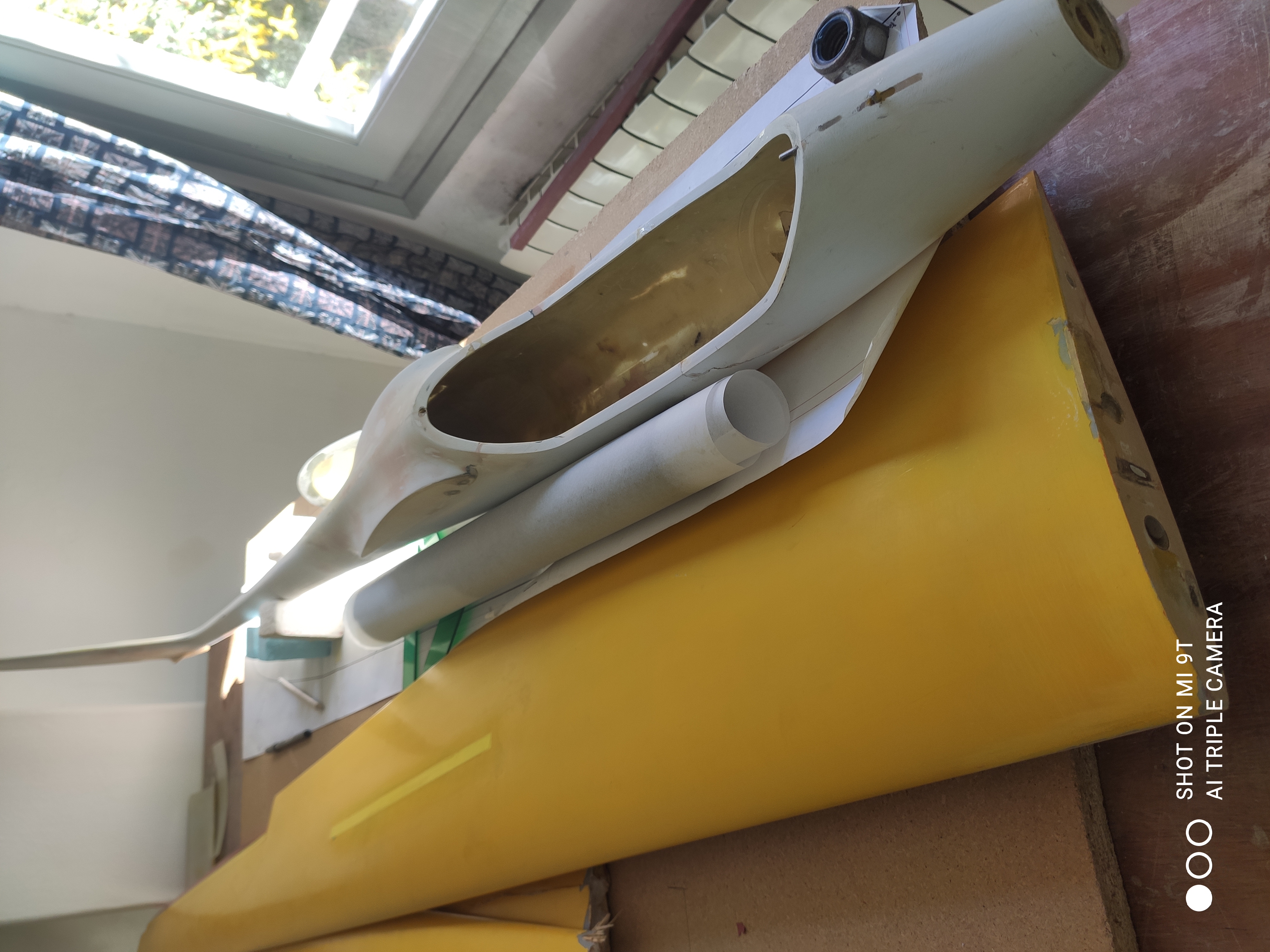

Ese velero de la foto foto anterior es un Supra, un buen velero, la lástima es que no vuela bien, pierde mucha altura en los virajes. La culpa culpita creo que va a ser no llevar torsión alar y seguramente el estabilizador que es una miniatura.
Pero eso es otra historia .
Halt.

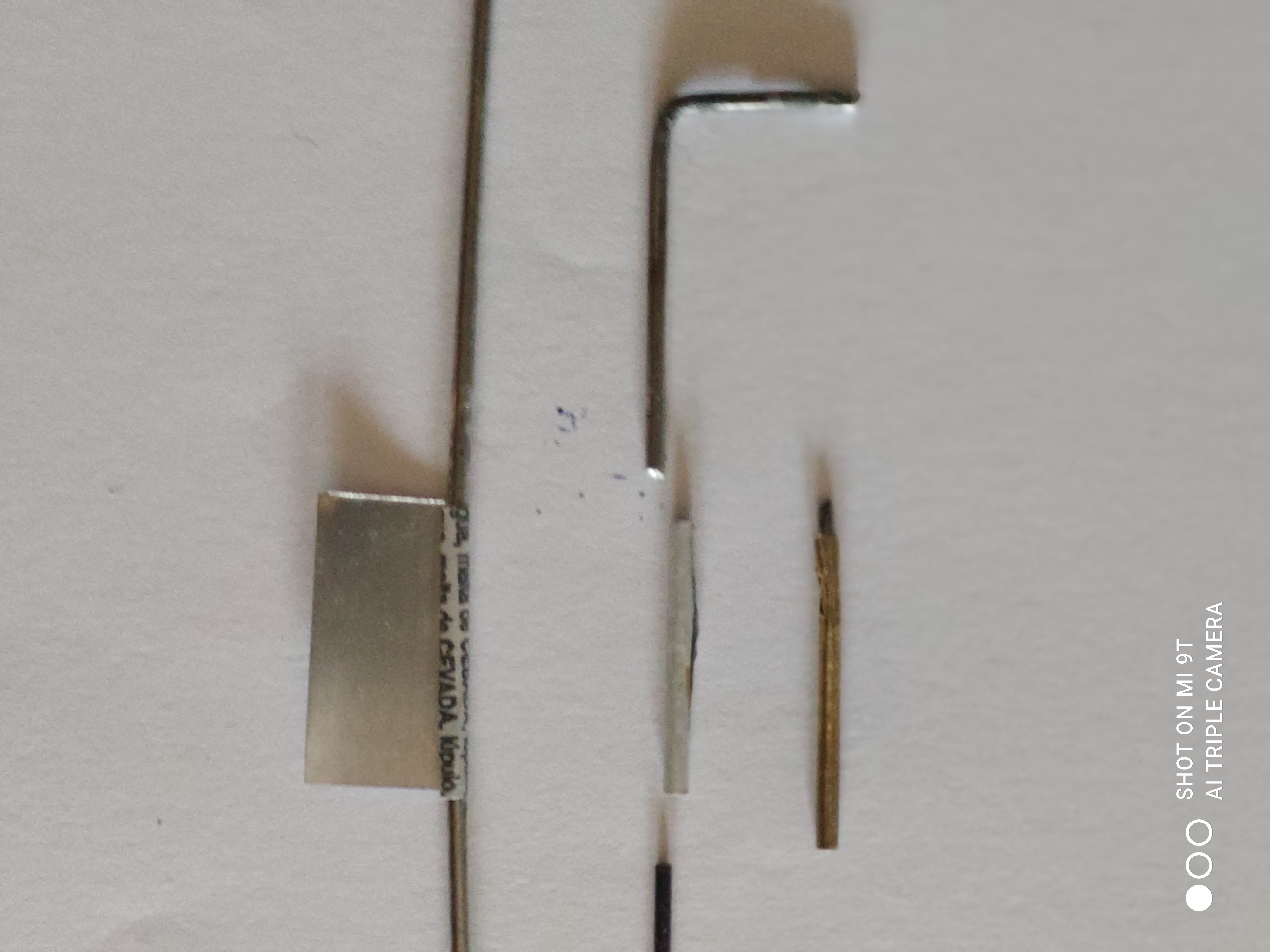

Ciano e hilo coser

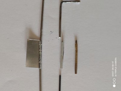

Por Halt
#1422196

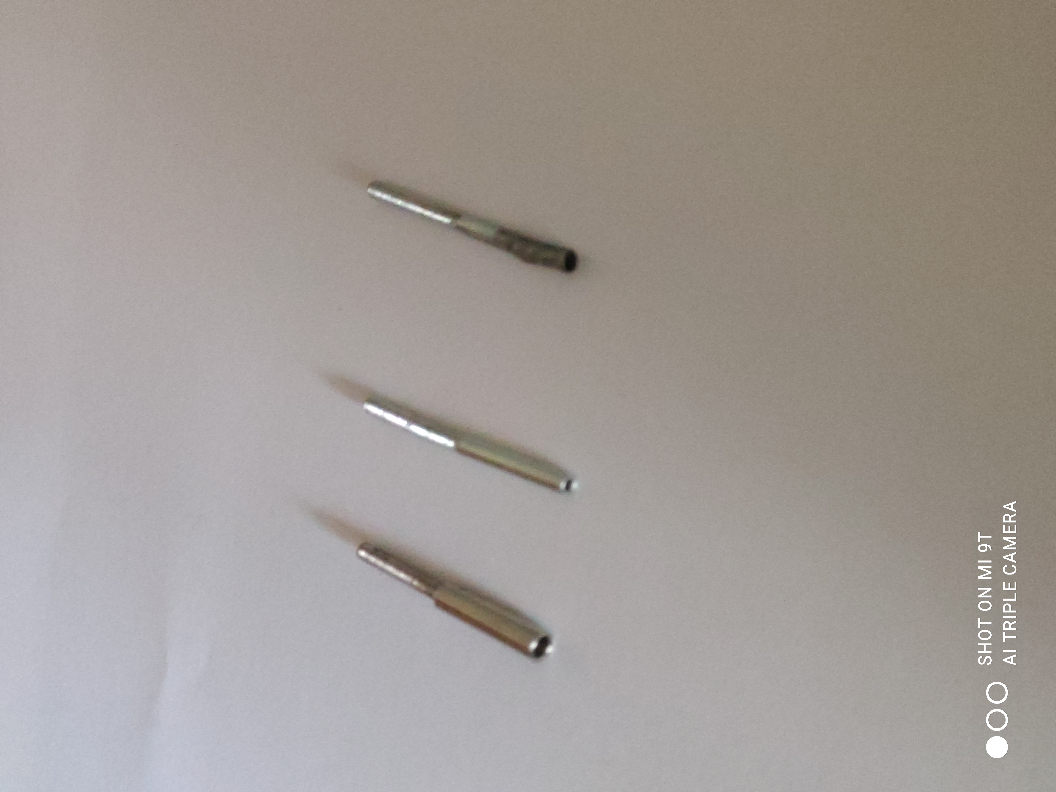

Si ponemos terminales comerciales de rosca 2 mm, tendremos que mirar uno que tenga diámetro interior lo más parecido a la varita que pongamos, así el ciano pegará de p.m.
Hay unos terminales que son estrechos, tienen el mismo diámetro que la rosca, con lo que podremos retirar la transmisión cuando queramos.
Halt.
Por Halt
#1422197

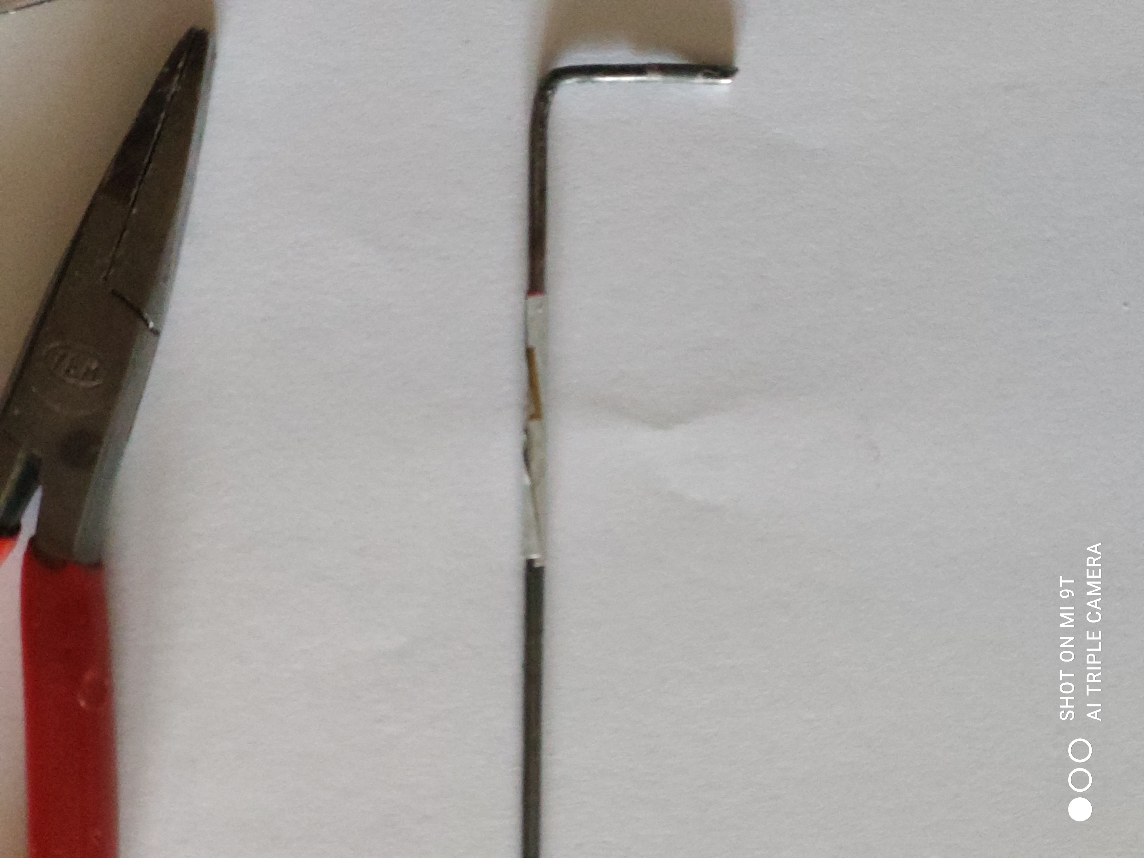

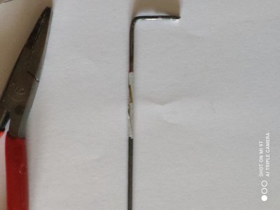

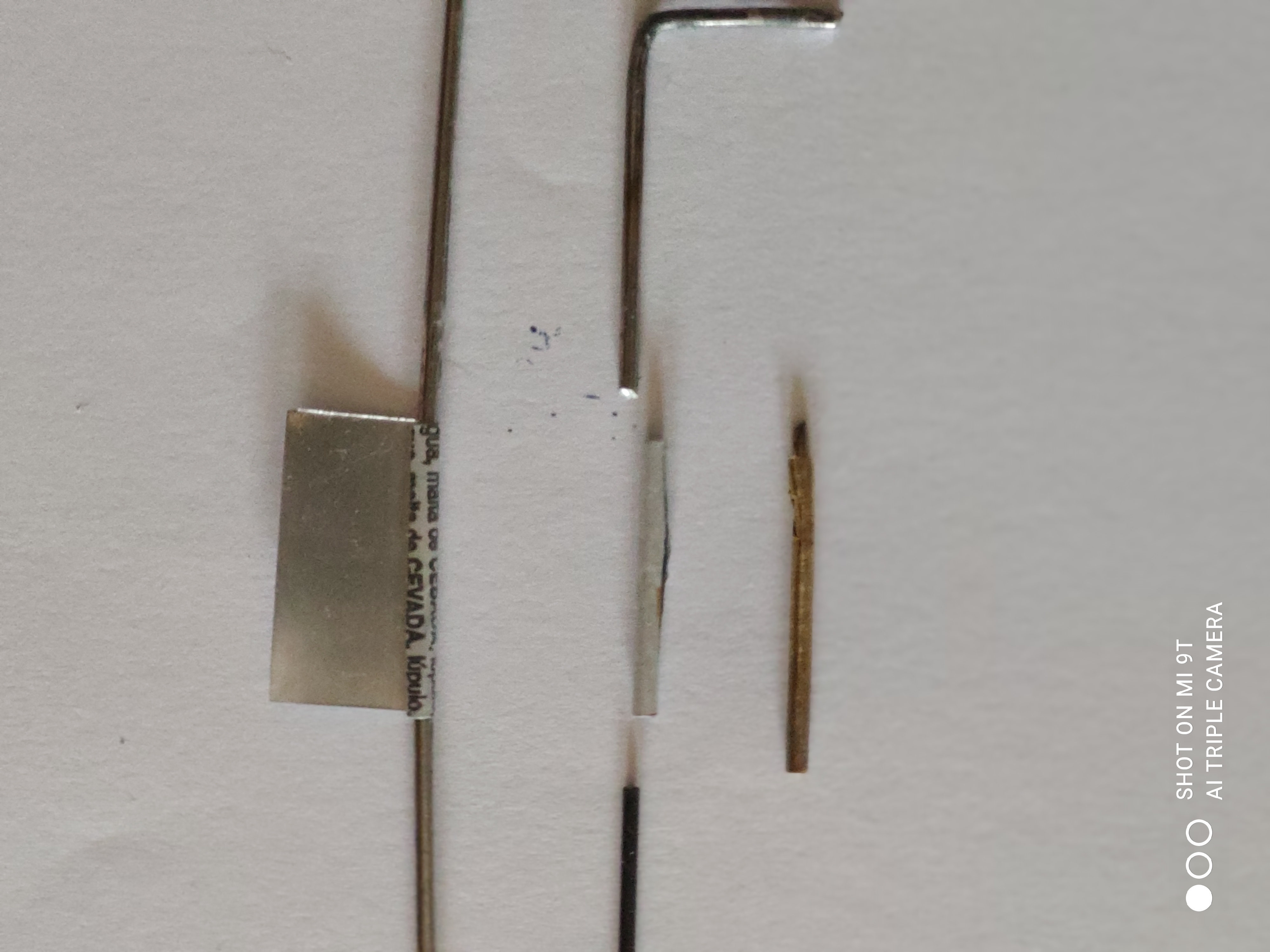

Lo que emplee primero en este velero para unir la transmisión de carbono co la cuerda de piano fue un tubo de latón, un poco gordo, después de limarlo a conciencia todavía rozaba con las bayonetas traseras, así que...
Otro oficio: ojalatero.
Por Halt

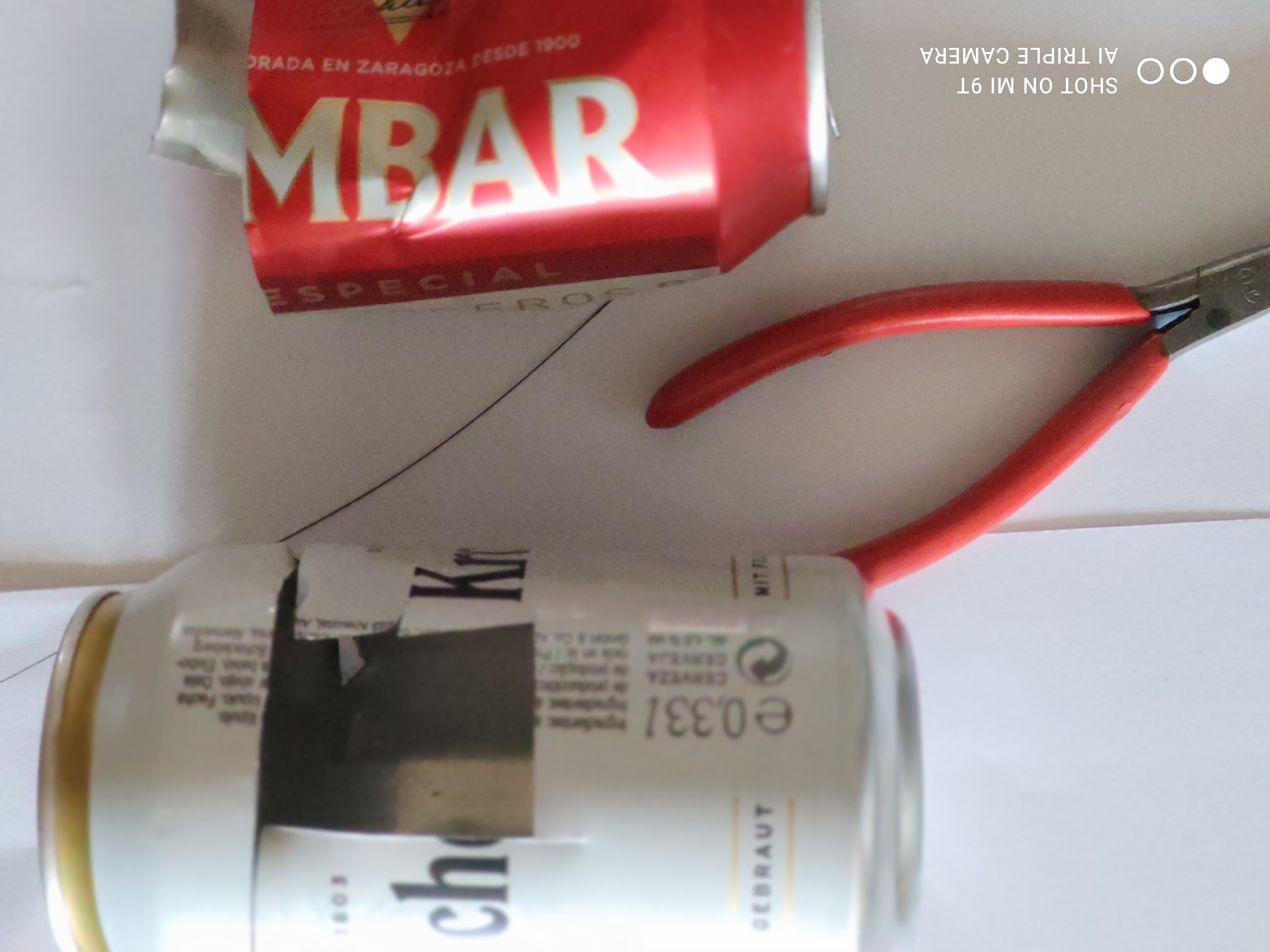

#1422198
Lo primero que hay que hacer es vaciar las latas, ahora mismo lo que menos nos interesa es su contenido. Ejem...
Luego cortamos un rectángulo y lo enrulamos en nuestra transmisión, recortamos, gota ciano rápido y hala.
Eduardo.
Por Halt
#1422199
Queda resistente aunque pueda parecer endeble, lo único que hay que hacer es revisar de vez en cuando la unión con la varilla de carbono que es donde se produce la rotura por fatiga.
Lo ideal es encontrar tubo de aluminio de la medida adecuada, pero hoy en día todo es difícil, estas cosas, antaño las tenían en cualquier tienda de aeromodelismo, hoy no.
Halt

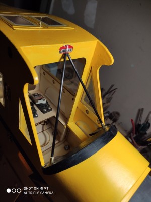

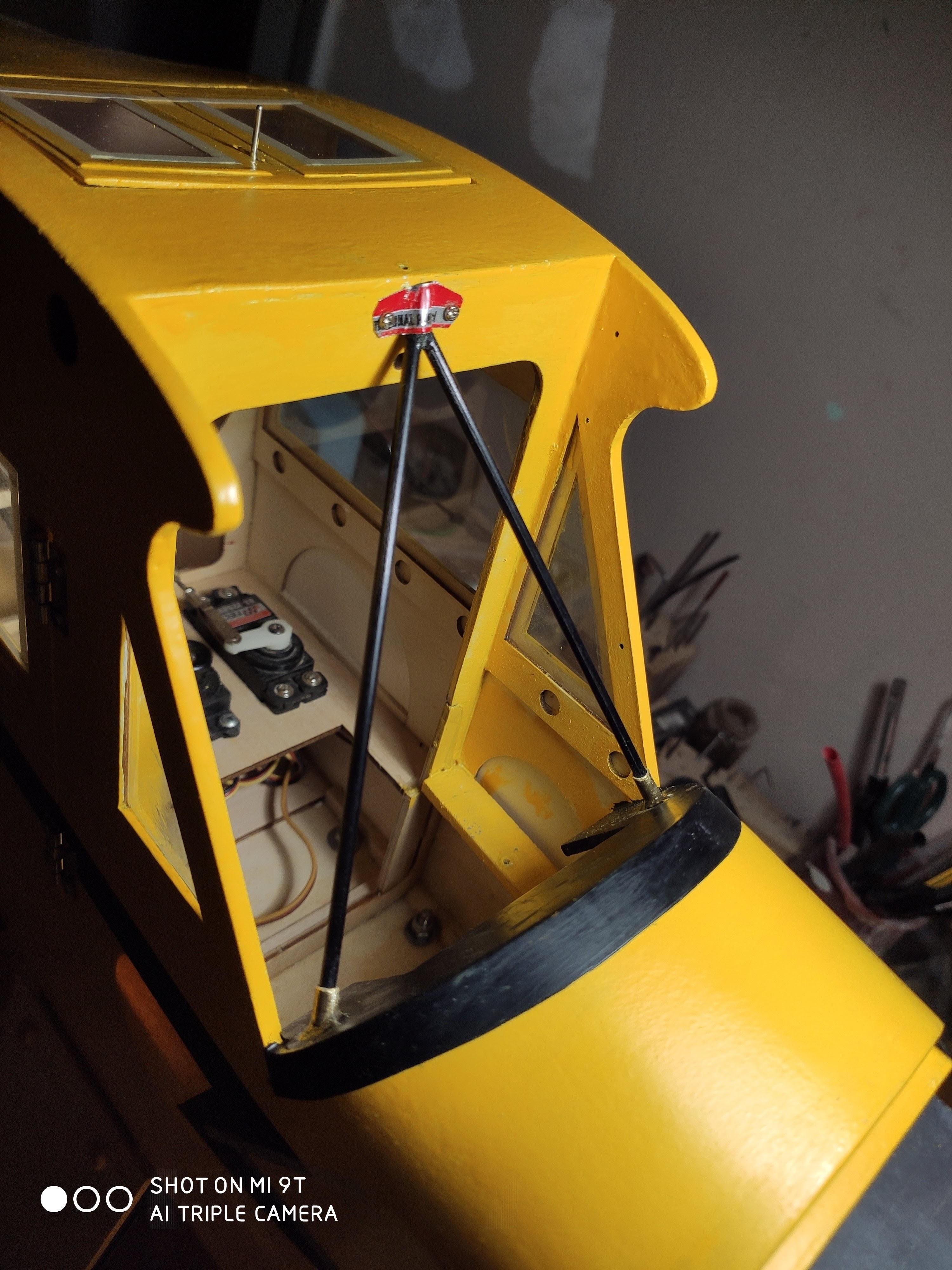

Chapitas Cocacola en tirantes cabina
Por Halt
#1422200
Está hojalata vale para muchas cosas, no se necesita más que unas tijeras y yo la empleo para reforzar el timón de dirección donde pivota la rueda, para sujetar las riostras en el transporte...
Los maquetistas se descojonaran, pero funciona.
Halt.

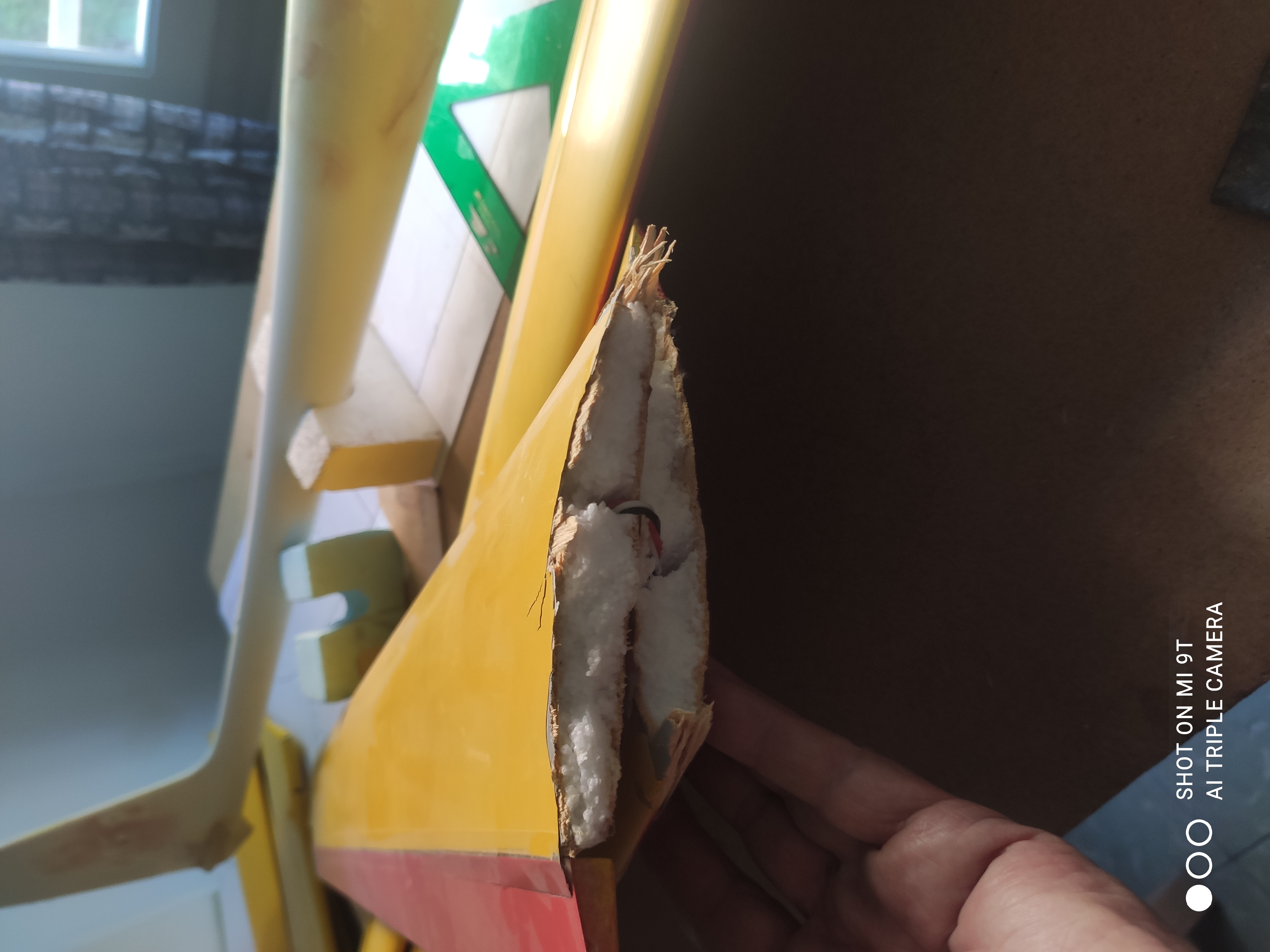

#1422296
Hola amigos.
Este alpina era buen volador, hay opiniones para todos los gustos, la mía es que es un velero de alto rendimiento aún es hoy en día un velero por el que se pagan buenos dineros aunque tenga desperfectos.

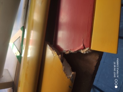

Volando un día un alpina Magic y yo con un remolcador nos dimos un buen golpe, mejor dicho: se llevó todos los palos el velero.
Halt.
Por Halt
#1422297
Estaba mi amigo M. Ángel remolcando con una goma gruesa a unos 30 m. Y yo entrando para aterrizar, los dos solos en un gran campo...
Pues bien, lo encargo por detrás y le cómo la cola( del velero), sigo comiendo y lle go al ala derecha hasta pararse el motor en el aerofreni derecho.
El ala derecha cae entre una nevada de porex y el velero cae en barrena con la goma tirando de el.
El Big lift pierde una rueda y entró en pista como puedo con timón a tope y bien inclinadito, no pasa casi nada.
El alpina destruido totalmente
Halt.

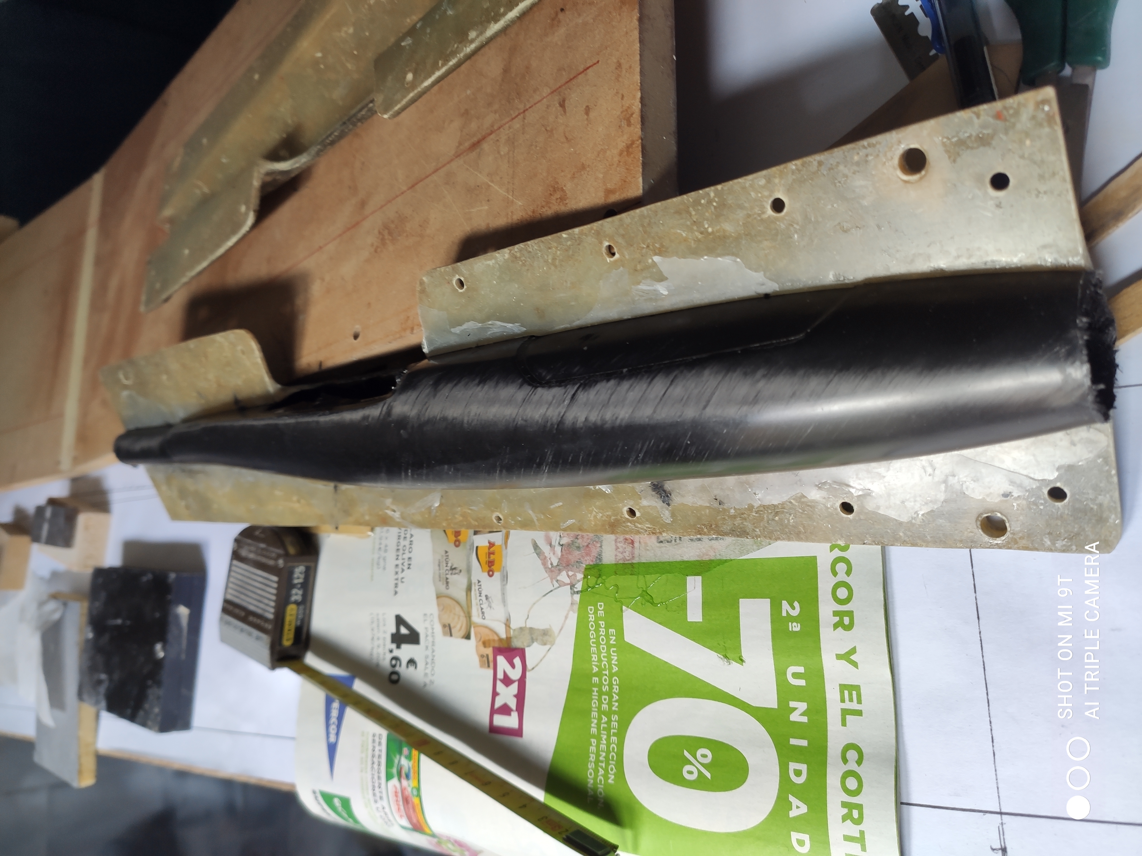

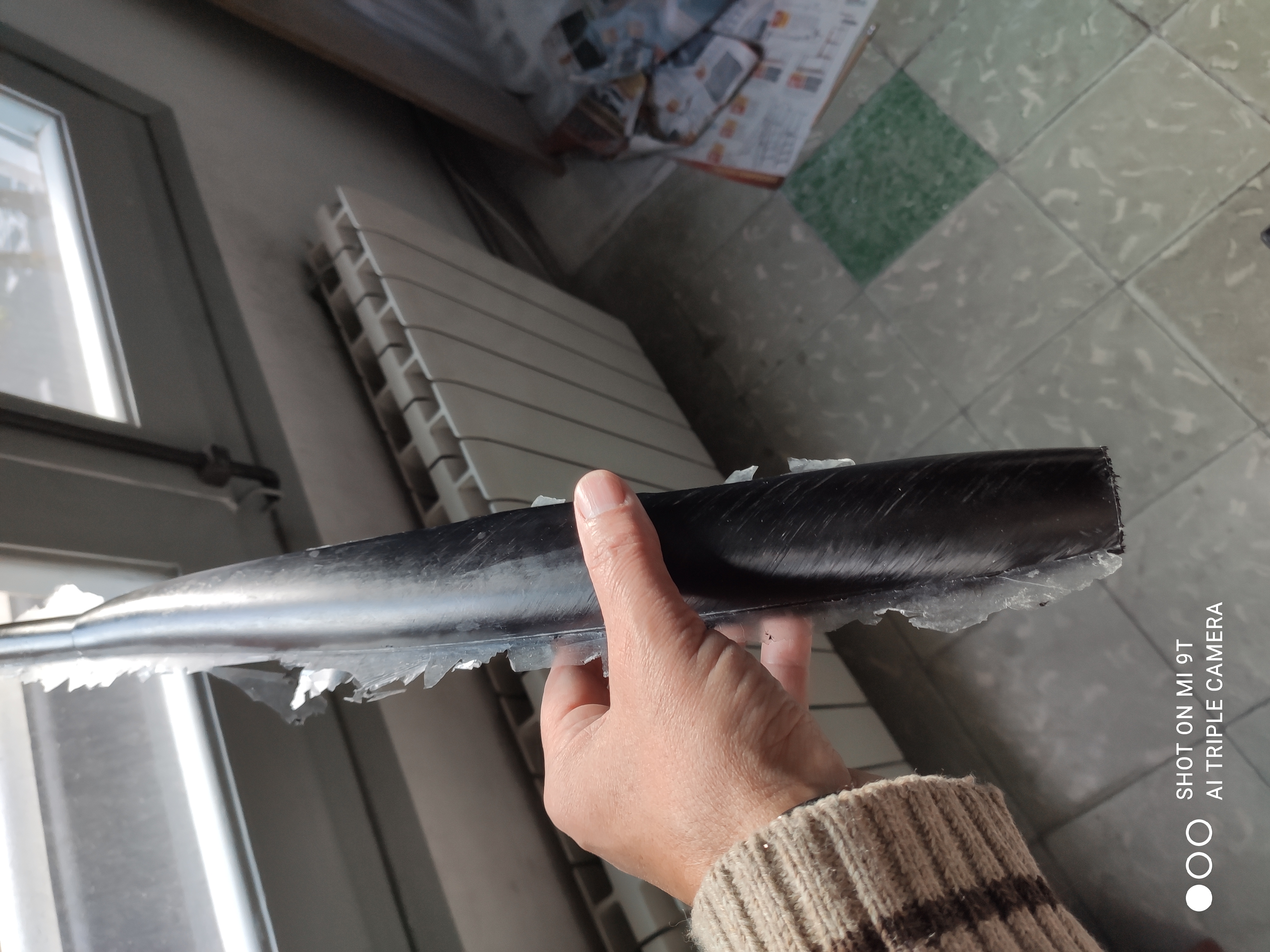

#1425289
Hola a todos.

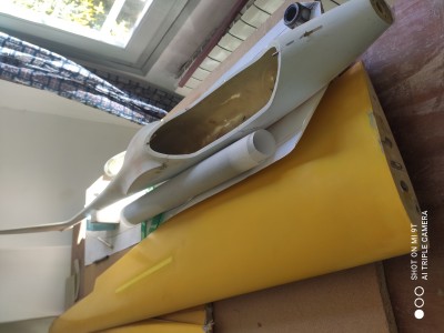

Después de volar bastantes veces este pájaro de 2.5 metros y de centrarlo bien, con aproximadamente 25 g de plomo en el morro, he pensado hacerle otro fuselaje, el que lleva es uno viejo apañado.
Halt.
Por Halt
#1425290
El peso total es de 680 g más los 25 del plomo, de momento el nuevo fuselaje pesa 22 gramos menos y es posible quitar algo más aligerando atrás en los timones y en los mandos que accionan los mismos.
