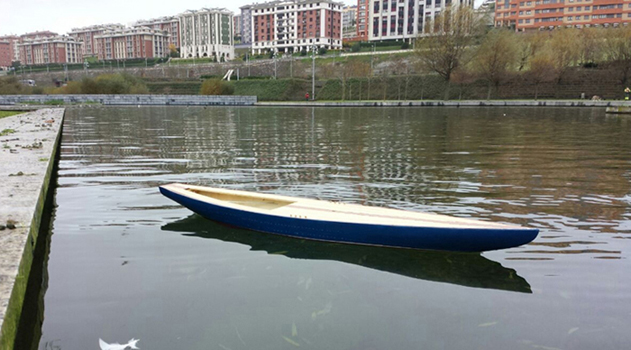

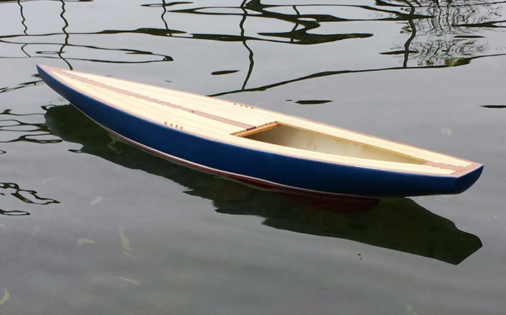

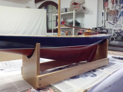

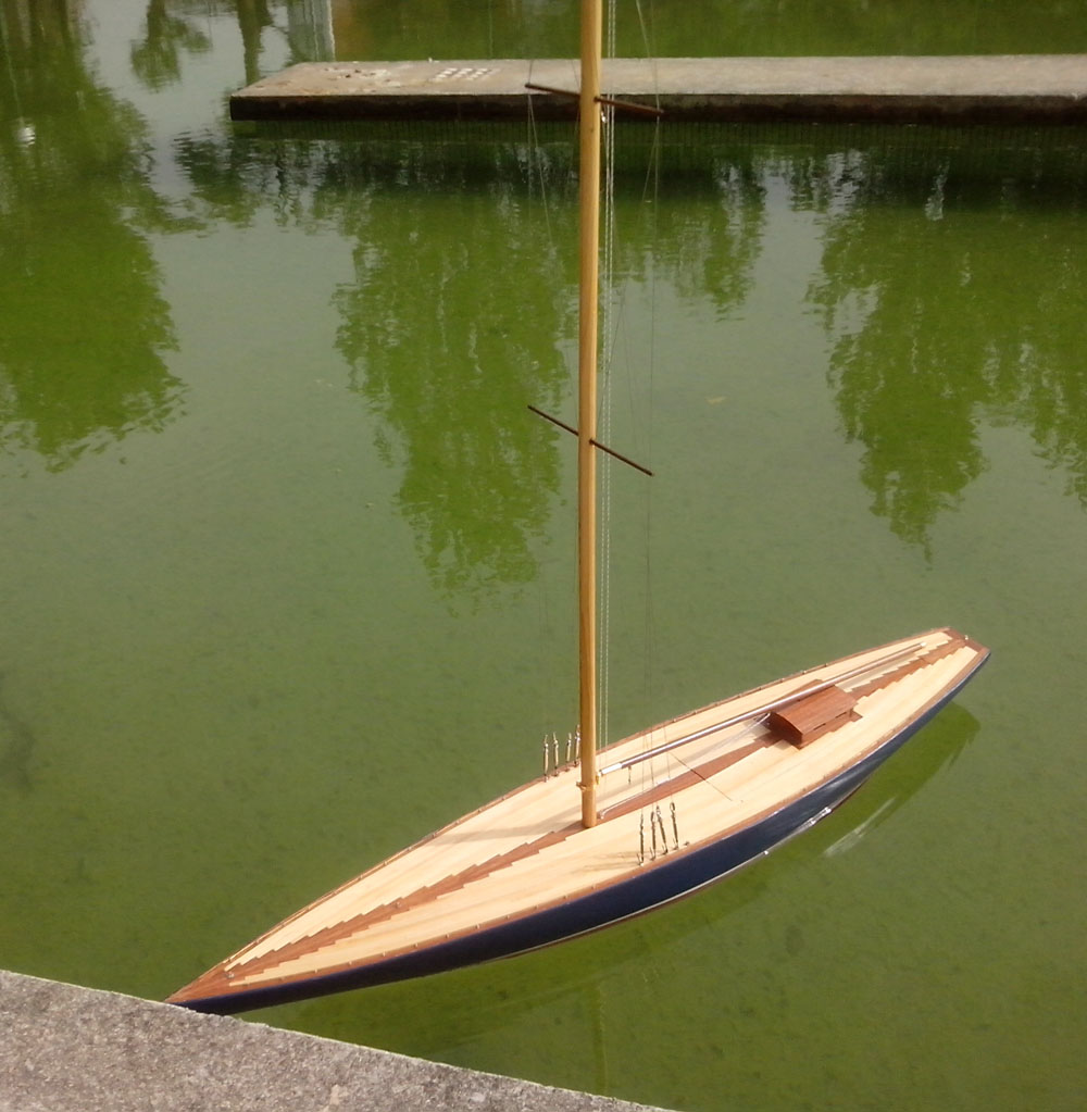

He llevado el barco, vamos el casco al estanque para ver cuanto plomo necesita.
Me sale entre 2,5 y 3Kgr. de lastre.
En el agua parece un plátano azul :lol: :lol: , eso si, empujado a mano va por el agua muy bien...
Ahora a meterse con la arboladura... que miedo me da!!!! :roll: :roll:

Qué envidia!!!, FLA quizá esté un poco aproado , se que lo corriges con la batería pero te hablo de la pintura , que ya está hecho y modificarlo es un rollo, perooo..... Yo con menos me conformo!!!!!!
Por mexillondarria
#1313921
ya me gustaría a mi un plano de agua dulce como ese..... el problema por mi zona es que hay mucho mar pero poco rio,embalse,charca etc jejejejeje. muy guapo el barco quizás lo que dice el compi. un poco aproado. la popa........... :roll: :wink: lo mata, pero solo un poquiiiiiito. animo con la arboladura

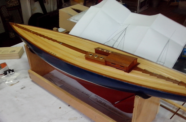

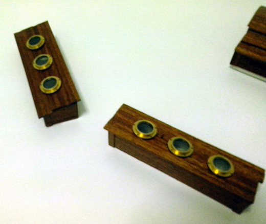

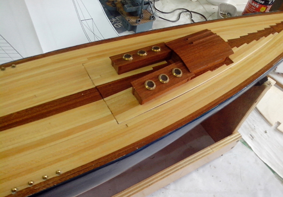

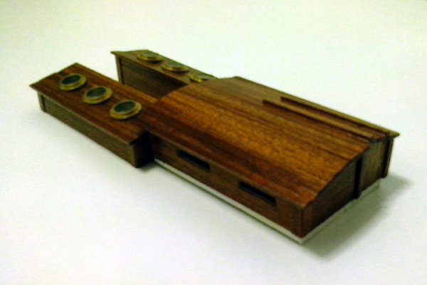

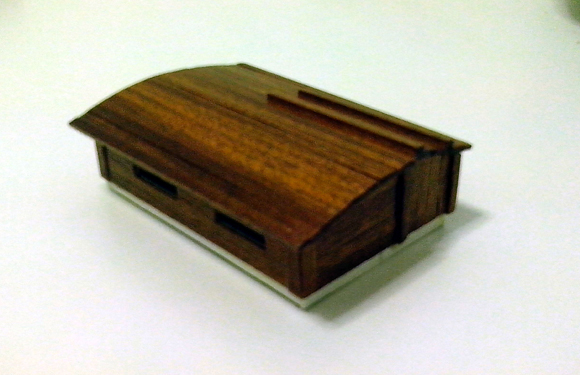

He terminado con las "casetas" de cubierta del barco, las he construido en plástico y forradas con madera de sapelly barnizadas con barniz satinado "tampoco quiero que el barco sea un espejo".
Antes de construir más casetas, quiero ver como queda la maniobra por el barco, no sea que después de hacer todo lo que viene en el plano, tropiecen todos los cabos de maniobra con ellas y las tenga que quitar... :roll:
bajada al interior del barco
lucernarios
conjunto completo

Que guapas te han quedado. te esta quedando precioso.

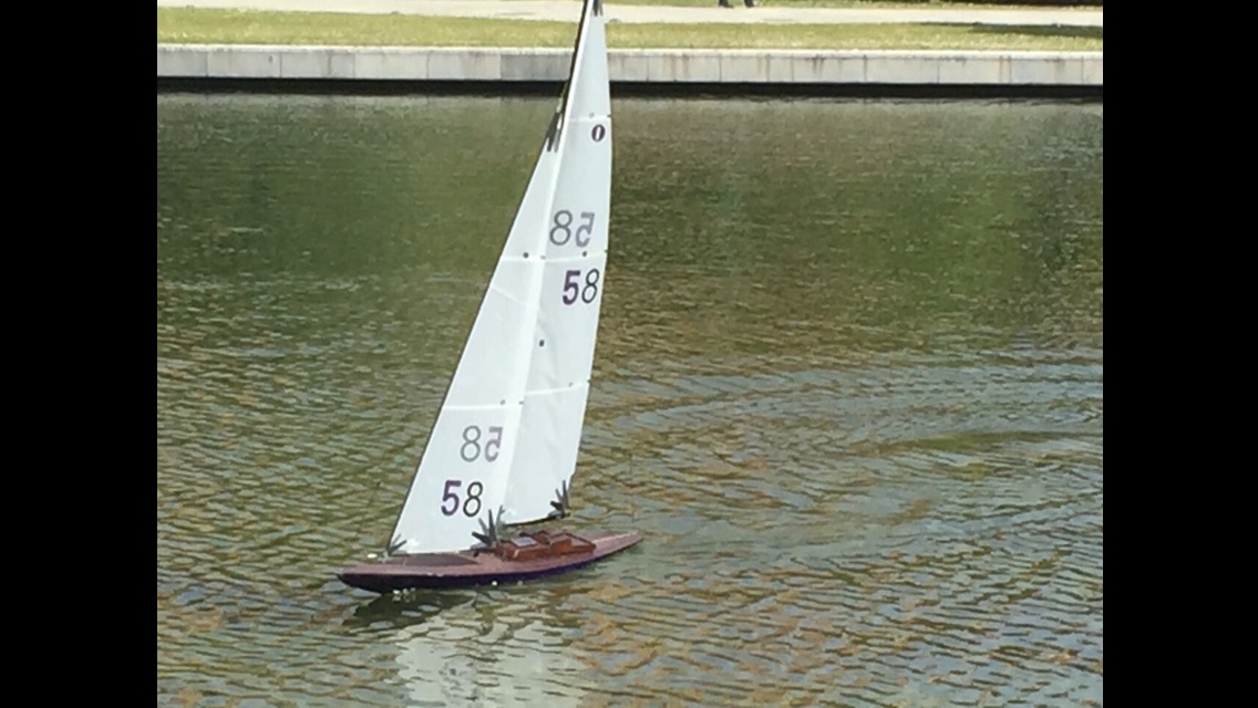

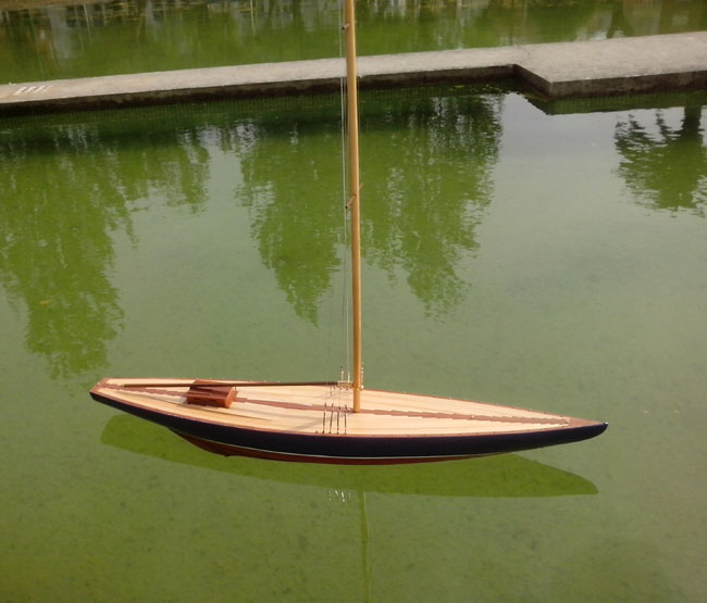

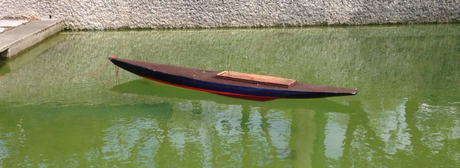

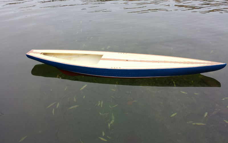

Pues por las informaciones que me han llegado, el barco de Mexillondarria ahora de Wamba, está siendo estudiado para ver como hacerlo navegar...
ha comprobado la línea de flotación y ha probado diferentes tipos de velas, pero aún no ha sido navegado... espero poner fotos a medida que me lleguen.
aparejo blanco y negro del Yarda
en el agua en el parque de Mesones
linea de flotación

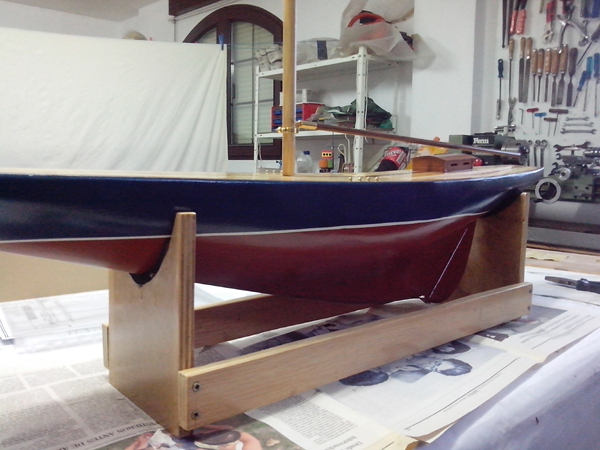

Por FLA
#1315851

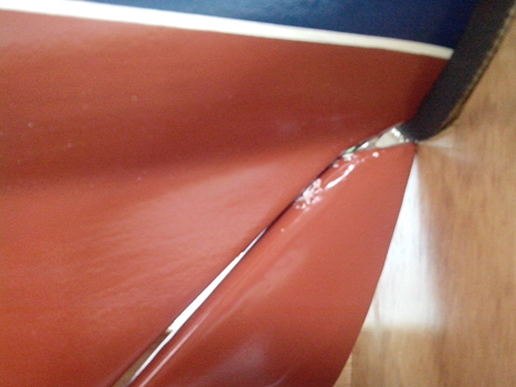

Siguiendo con el mio, he tenido que lijar el timón por que me roza en el casco y el servo no puede con el... luego he tenido que volver a pintar, vamos que he dado un paso para atrás para seguir avanzando :(
roce del timón...

:shock: :shock: :shock: :D :D que bonito ahora hasta me da pena y todo jejejejejejeje. la vela mayor en su época el puño de driza terminaba en punta y la botavara llega a salir por popa.(asi esta raro) jeje. por cierto la cabina tampoco es original,la original son casetitas como las de FLA pero así terminaba antes jejeje. me muero de ganas de ver un video navegando. un saludo a todos y gracias por hacerlo navegar de nuevo

Se puede hacer de todo con ese , casco, veremos a ver que sale, primero quisiera navegarlo en cuanto llegue la electrónica y aunque pinta muy bonito en el agua me gustaría quitar un poco de lastre para levantar la popa

la primera foto esta guapísimo el barco. antes de quitar lastre yo lo provaría navegando. ten en cuenta que cuando navega el viento tiende a hundir la proa.

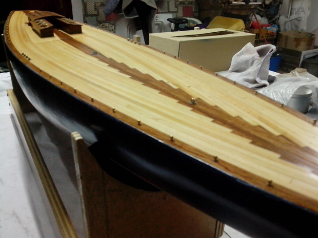

Por FLA

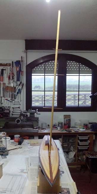

#1316375

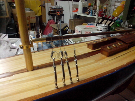

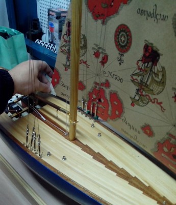

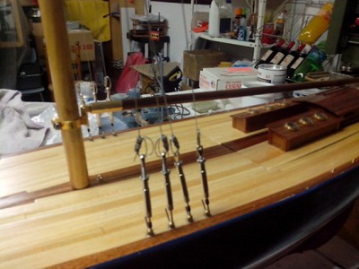

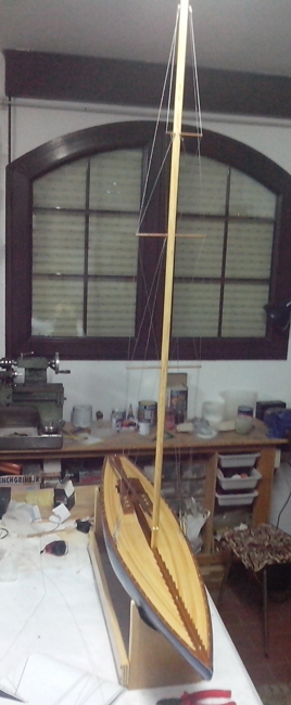

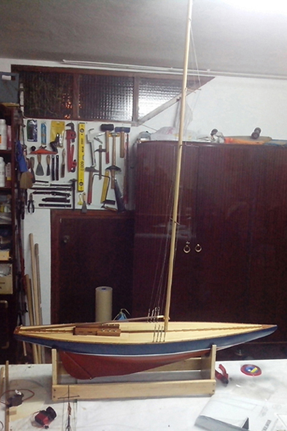

Bueno pues ya la he puesto el palo, :shock: aunque Wamba dice que eso es un poste telefónico. :lol: :lol: .
el interior es de un macizo de carbono de 8 mm forrado con madera de pino y claro, si lo doy forma va a salir el carbono, lo cual no se que sería mas feo.. :roll: .
Le he puesto unos obenques de acero trenzado que hacen muy chulos y aguantan un montón...
En las fotos el palo parece que está torcido (es por que aún no tiene puestos los obenques), también parece que está aproado, es por que el barco no está nivelado en la cuna y tampoco tiene puesto el backestay, todo se solucionará cuando quede bien sujeto!!!.
Haber si lo tengo terminado para Valladolid`15...
Última edición por FLA el Mar, 19 May 2015 11:16, editado 1 vez en total.
Por Wamba
#1316424
Y sigo diciéndolo!!!!, vaya poste de telégrafos!!!!!!!!!!!!
Afina un poco el palo!!!!! Tienes madera de sobra para afinarlo un poco
Por mexillondarria
#1316435
jejejejejeje la verdad e que se ve un poco gordote jejejejeje. pero te esta quedando muy guapo
Por FLA
#1316460
Solo tenia 3mm de margen para rebajar el palo y he preferido no rebajar para no tener "problemillas" al salir el carbono :( que hace feo :( :( .
De todas las maneras os diré que desde que he puesto el palo y los obenques de acero, en casa cojo la ETB y el Canal + descodificado :lol: :lol: :lol:.
Mi siguiente paso es poner los servos de velas y recortar unas velas en papel para ver que forma tendrían... :wink:

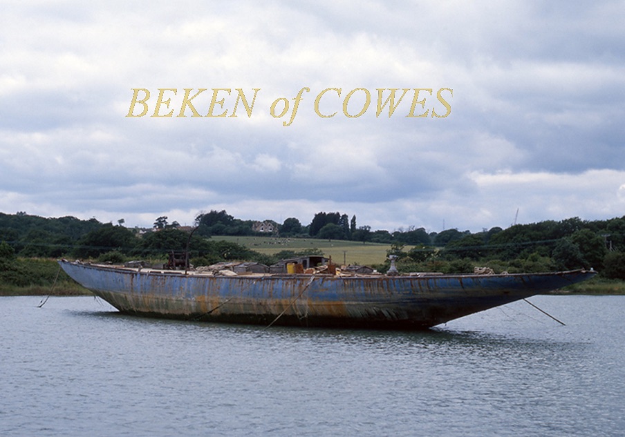

pues si. la verdad. Aqui en o grove un amigo mio tiene un clase j de verdad, el padre se lo dejo como herencia y esta abandonado en una cala por que el compi no tiene dinero para repararlo.os pongo un enlace para que lo veais,creo que son 16m de eslora. una pena
http://amigosdelhidriasegundo.blogspot. ... eilun.html

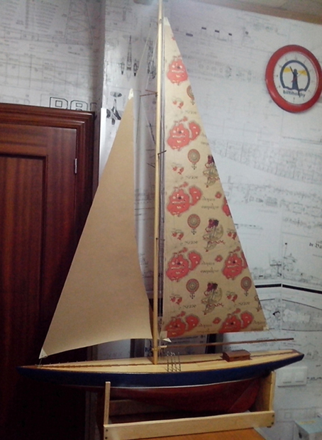

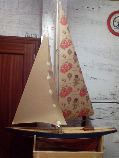

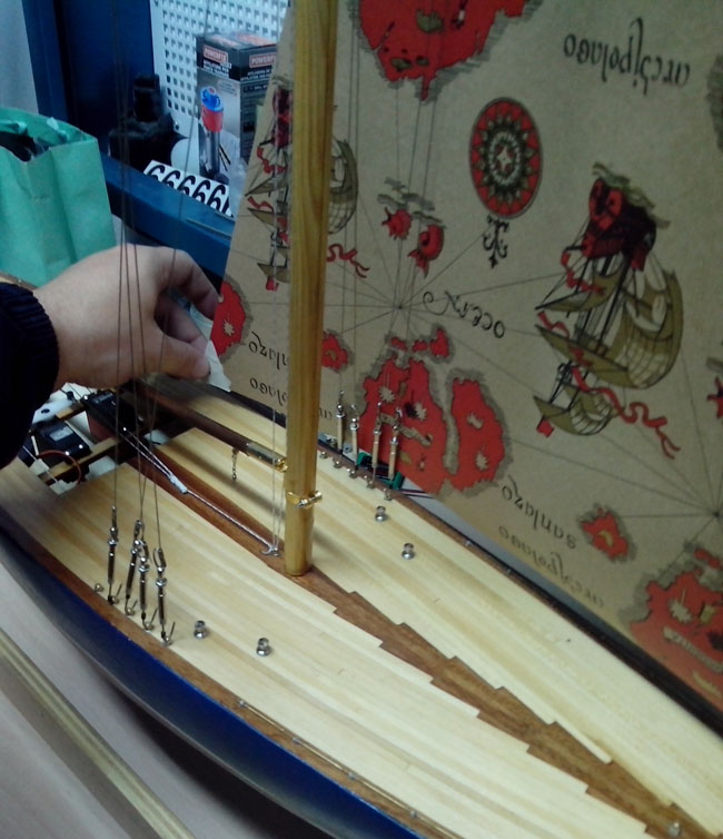

Por FLA
#1316714
Jo, una pena de barcos... :cry: :cry: .

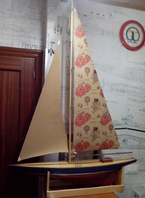

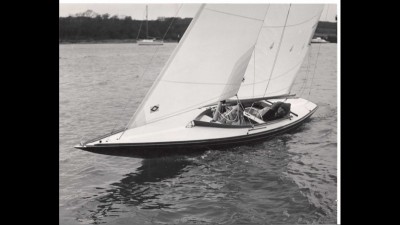

Por lo que he estado viendo, estos barcos llevan una mayor tipo cangreja con escandalosa y tres foques...
Yo quiero poner una vela mayor normal y una Génova.
He cortado en papel de regalo un tipo de vela, la primera no me ha quedado muy bien, la segunda es ampliada de la primera y he tenido que reconstruir la Génova completamente y es una tercera solución... :roll: .
La mayor la he aumentado en 1 cm en la botavara...
También quería poner un Tangón en la cubierta, pero primero he de probar que las velas cambien de banda bien, no sea que se enganchen con las cosas de la cubierta... de momento esperaré a probar...
primera solución
segunda solución
Génova definitiva...
Por mexillondarria
#1316731
como pasas la genova de estribor a babor? por donde vas a pasar las escotas? se puede hacer así? :shock: :shock:
Por FLA
#1316763
Buuuhaaaa!!!!, que pasada de fotos!!!.
Pues con el sistema que le he copiado a Wamba, se puede poner la Génova y es una pasada, el ya lo ha puesto al Yarda, un barco de mucha mas eslora y va muy bien. En el mio espero que por lo menos vaya igual :roll: :roll:
Eso si, llevo un servo de winche para el Génova y otro igual para la mayor independientes.
Ya he pasado por la velería (dicese del lugar donde hacen las velas) y me han vendido 1.5 m² de tela de vela, este fin de semana toca cortar... haber como queda :roll: , que miedo me daaaa!!! :shock: :shock: .

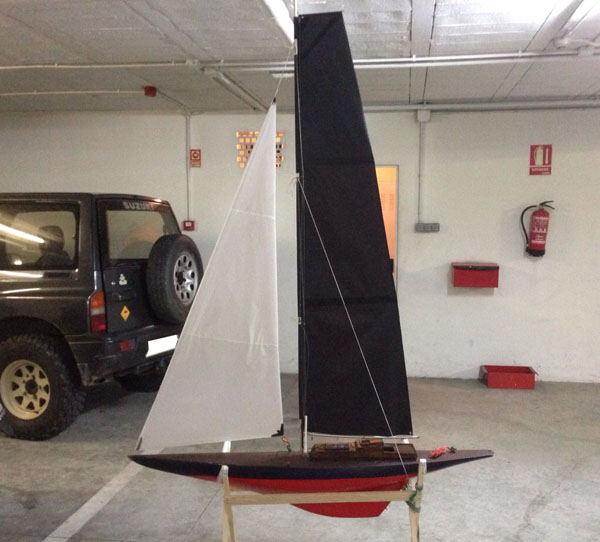

Por Wamba
#1316982

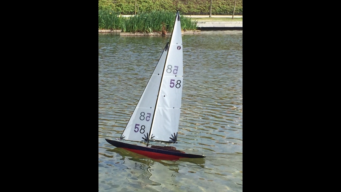

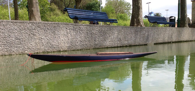

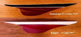

Arrastra mucho la popa, el aparejo es de IOM, le voy a intentar quitar lastre...
Por Wamba
#1316984
No sé si le dejaré este aparejo u otro más clásico pero este casco vale para hacer cualquier cosa, hasta un dayboat.
El aparejo negro no lo queda mal, casco blanco ( Ranger) y obra viva granate...

He llevado el barco al agua para ver como ha quedado la línea de flotación y creo que va muy bien.
