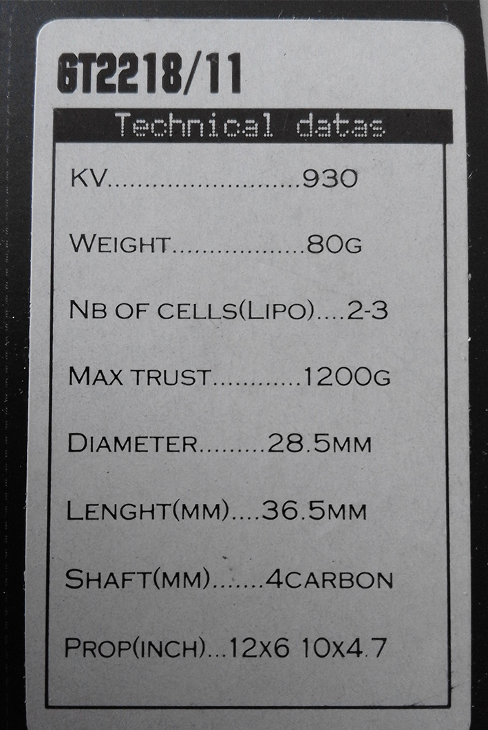

Seguimos para bingo... :D Estoy con Gato, ¡Cómo no iba a estar!. El velero ha cumplido todas las expectativas, con los ajustes especificados en el plano, C.G. el mas adelantado de los dos posibles, incidencias, las marcadas, peso, el previsto. Así que el diseño, redondo.
Tema hélice, y eso solo me atañe a mi, PA probaré con los tamaños que me indicas veremos que pasa y que consumos y watios dan.
Se me ha olvidado detallar que con esa hélice 11x6.5 el consumo, que sí lo he mirado, es de 30A dando 150W al 100% de motor, que no necesita mas de 30" para ponerlo arriba.
Las especificaciones de hélice que se habeis puesto hablan de 11x6 APC, y yo vuelo con una Aero Naut que no dá el mismo rendimiento y si miráis la foto adjunta que son las especificaciones de la cajita del motor se ve que 11x6.5 queda dentro del rango aconsejado.

Frucsan, las indicaciones de hélice para el motor muestran como máximo la 12x6 anteriormente tú indicaste que montarías una 12x6,5
Frucsan escribió: ↑
Vie, 17 Ago 2018 23:16
Lleva un motor BRUSHLESS 930KV EMAX GT 2218/11 con hélice Aeronaut 12x6,5 que para subirlo creo que le sobra, la batería la mas pequeña que pueda, quizá una lipo 3s de 1100, por lo de ahorrar peso
un consumo de 30A para 150W con la 11x6,5 me parece muy alto si tomamos en cuenta que el motor según fabricante con una 12x6 a 3S consume 18A y asumiendo que dado el empuje de 1150gr estaría cerca de 200W con la 11x4,7 u 11x5 debes estar cerca de los 1000gr de empuje y 190W de potencia consumiendo cerca de 17A. Has medido la hélice montada en el adaptador ? muchas veces la muleta es más larga aumentando el tamaño de la hélice lo que hace poco eficiente el conjunto de propulsión, es el problema de muchos adaptadores, conos y palas.

No hay peor cosa que hablar de memoria, en este caso escribir, los consumos reales del Emax que lleva el Kokaze con pala 11x6.5 son: al 100% de motor 15A entregando 158W, y al 50% de motor 6,5A entregando 72W, con eso se mantiene volando y hasta sube algo.
Creo que son unos consumos y rendimientos muy aceptables. Con una lipo 1.300 mAh hay para tres trepadas y alguna propina.

Frucsan, ahora si cuadran los números, muchas veces me suele pasar lo mismo sobre todo cuando voy sin lápiz y papel y si me toca una conversión glow-ep te cuento un cuento :lol:

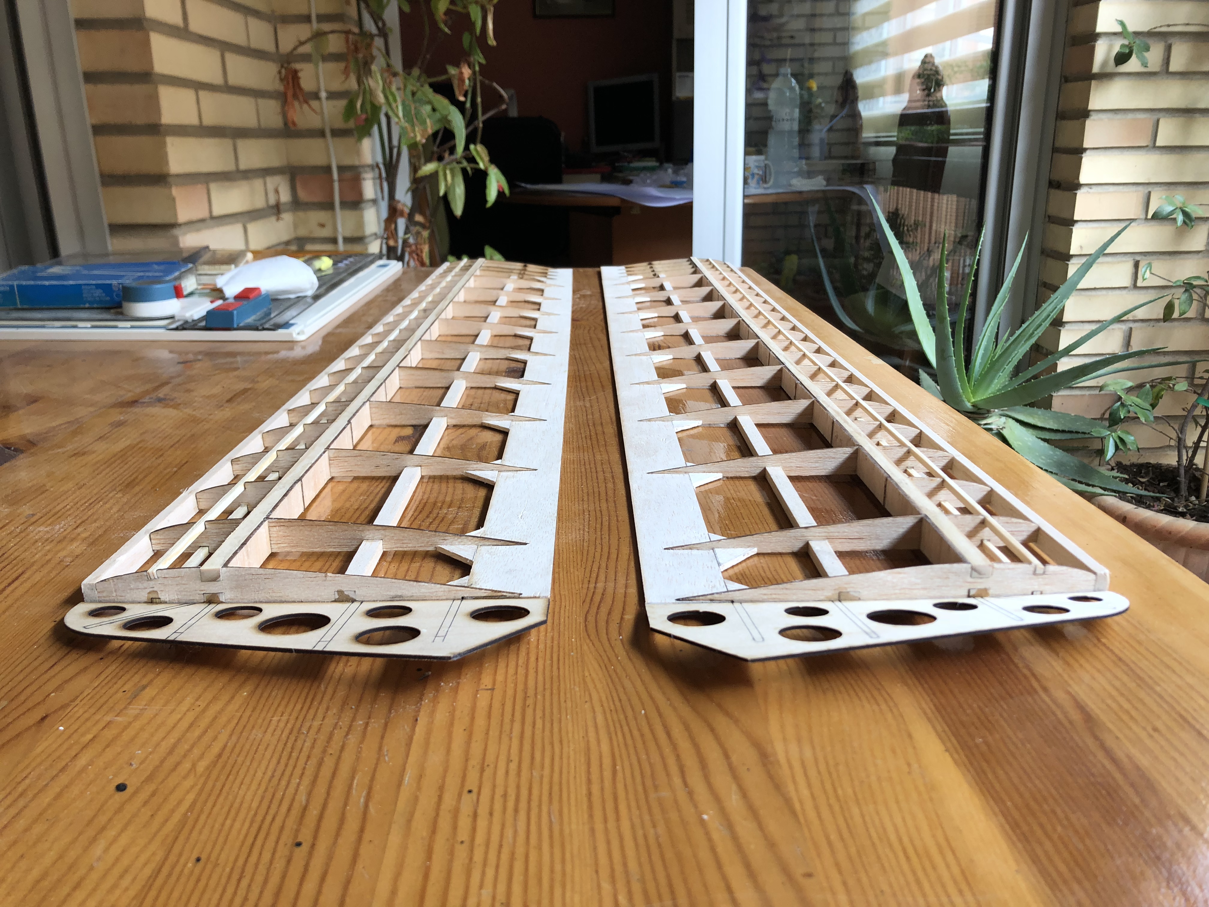

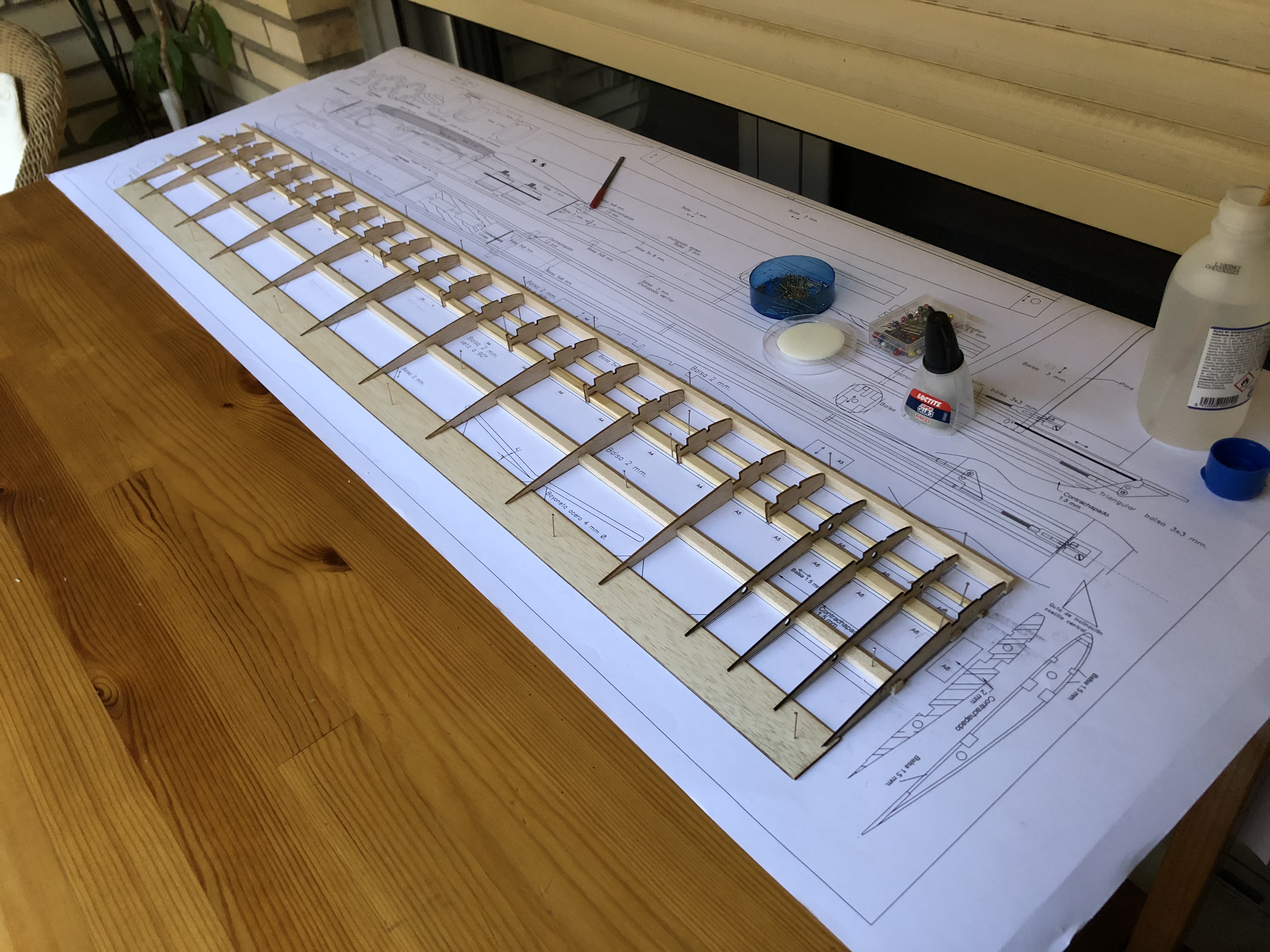

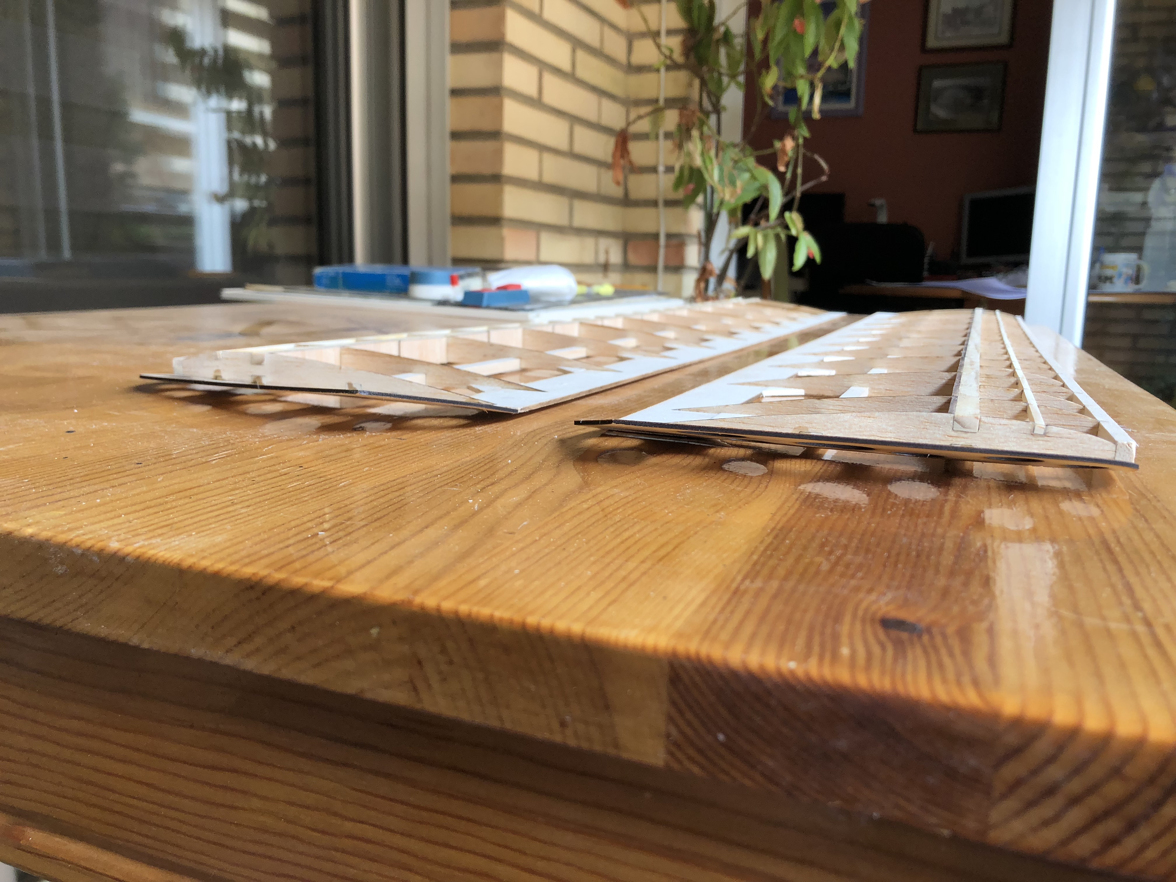

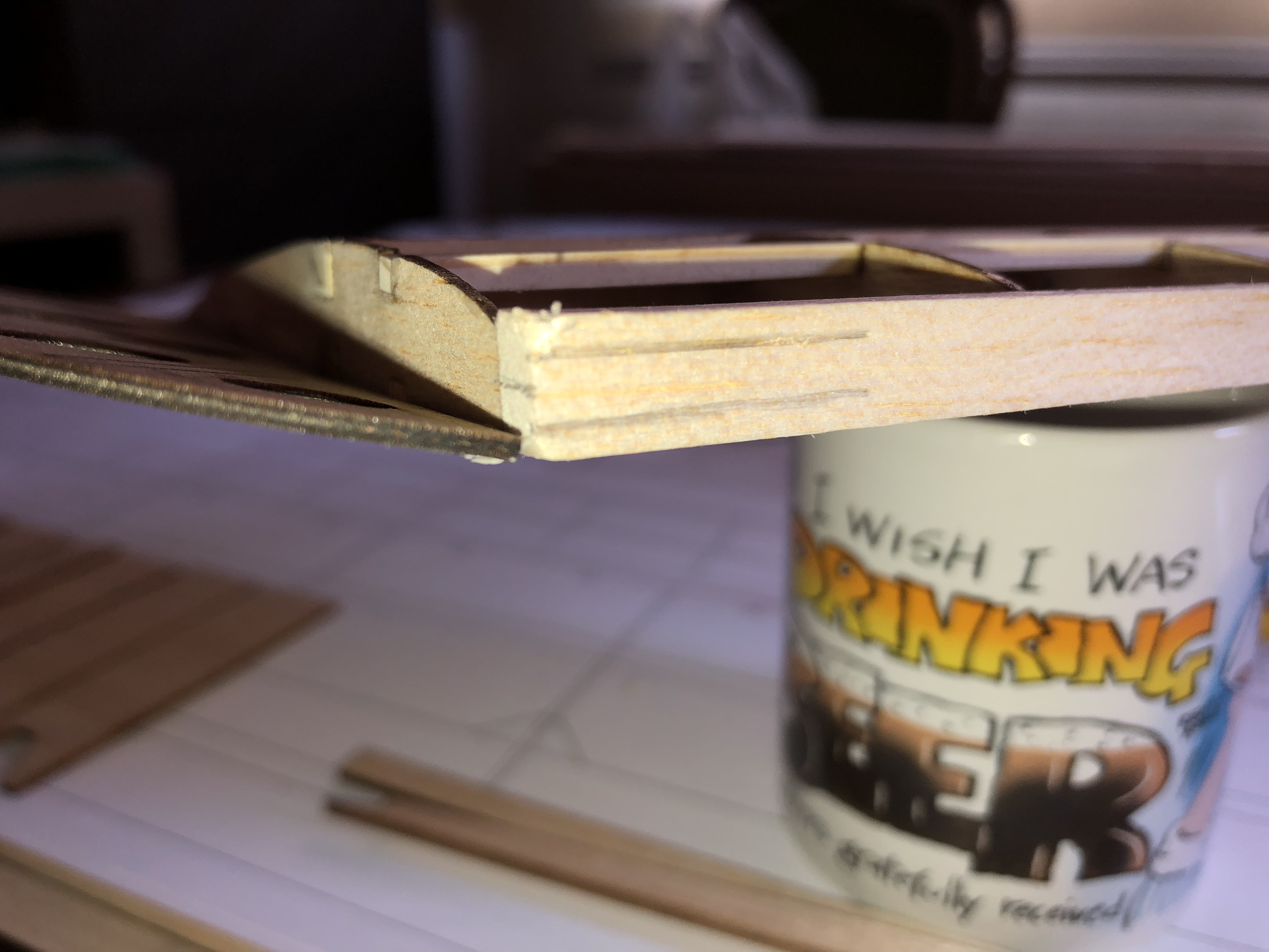

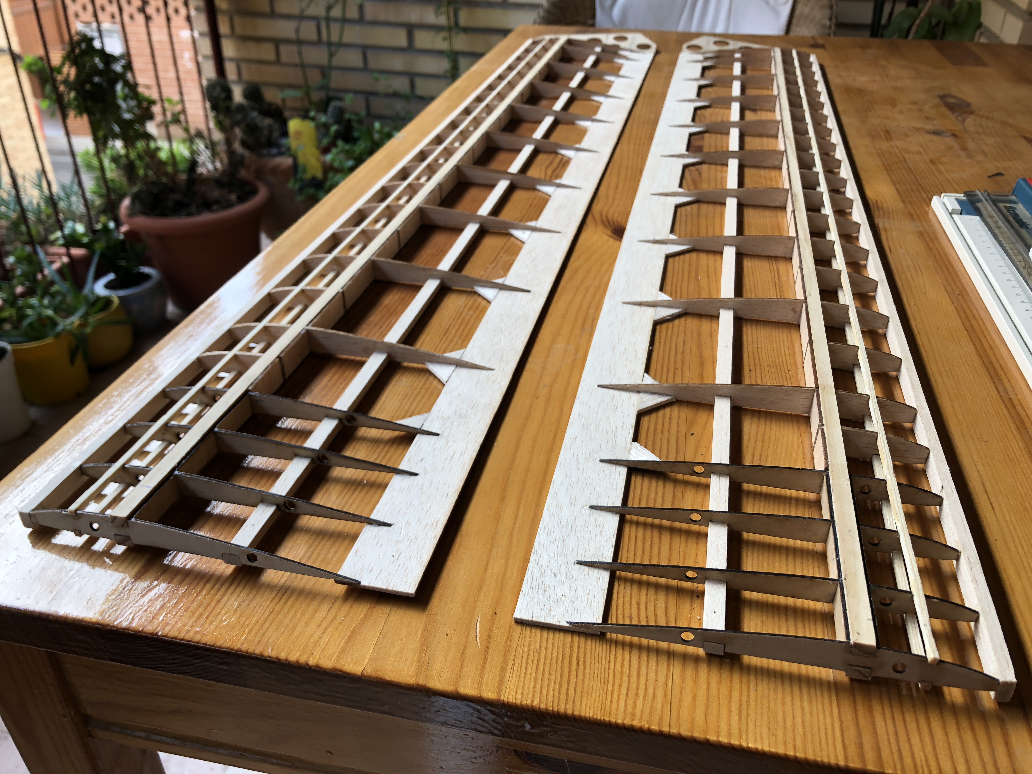

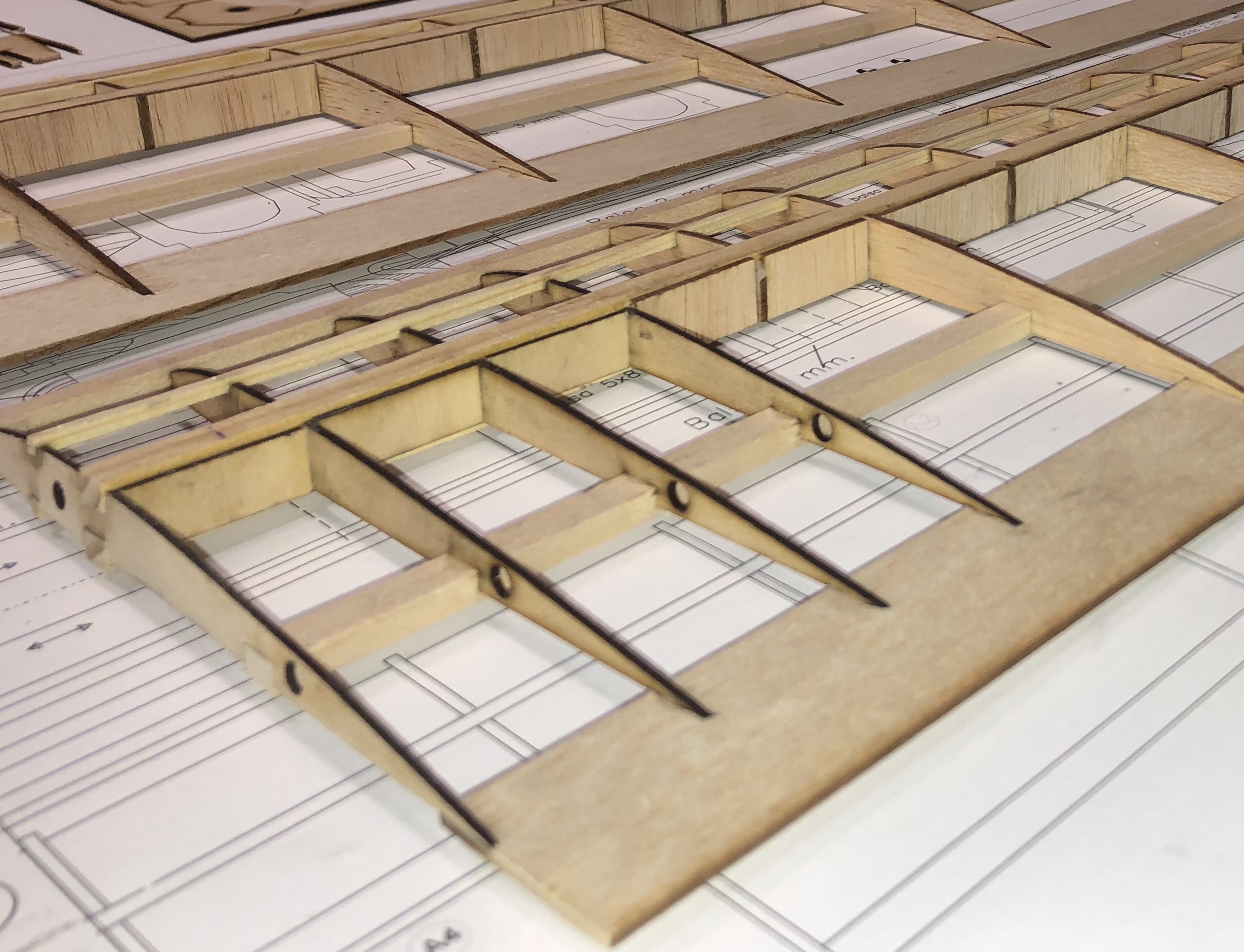

Aquí presento el estado actual del modelo y pregunto mis dudas:
1.- Es correcta la colocación del borde marginal según se ve en las fotografías?
(Se que me faltan las cuñas)
2.- Las bayonetas hay que pegarlas en algún punto?
3.- Pongo fundas a las bayonetas? Solo las dos primeras costillas?
4.- La costilla adicional, una vez enchapada la semiala, es de 2mm?
5.- Entelado ? Oracover? ……Algún tutoríal en YouTube? ……desde hace 42 años que entele un Mustang de vuelo circular no se que es eso……!!!Ayuda por favor!!!

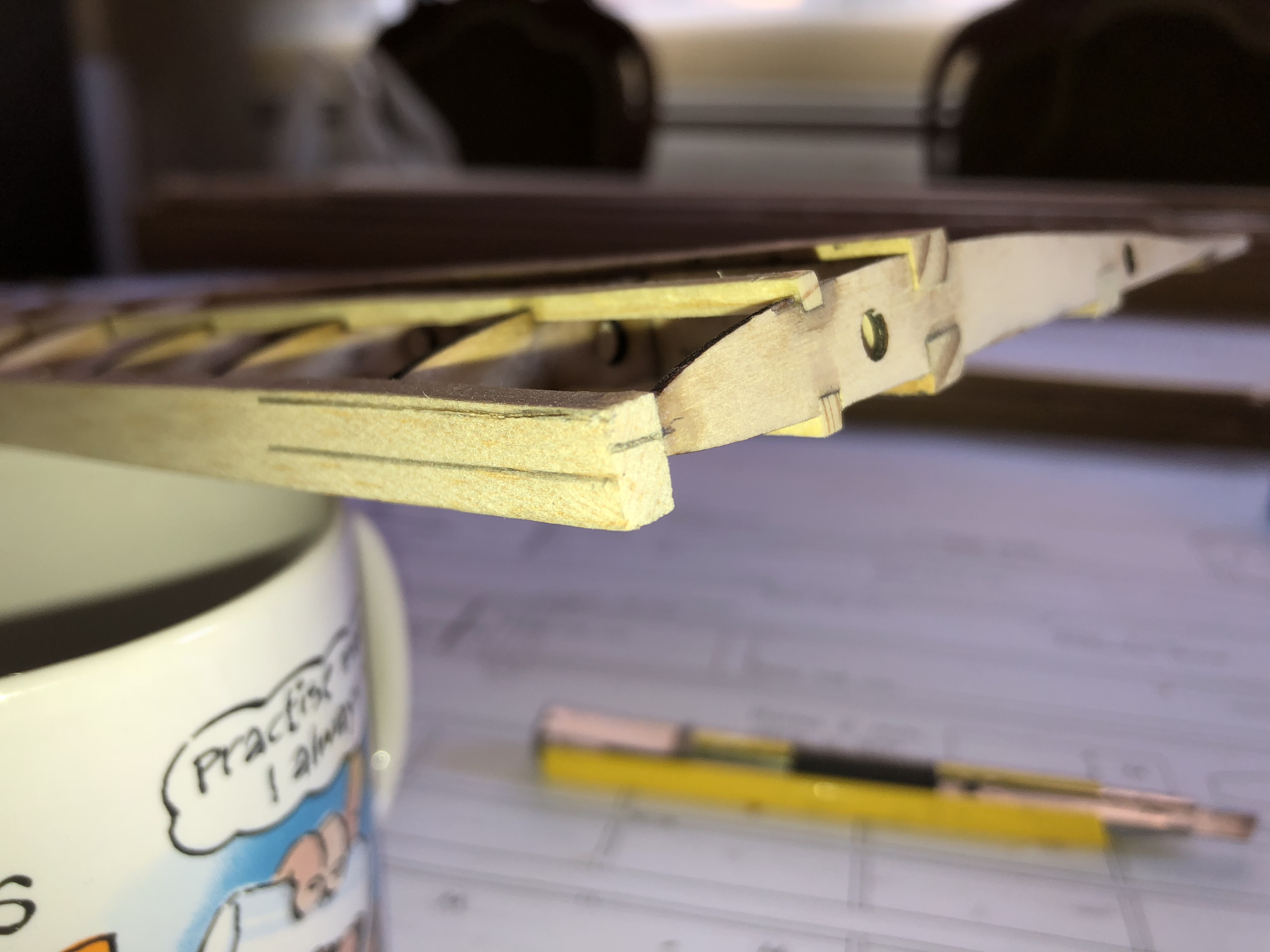

Detalle “corte”
Esta bien?
Ángulo marginal, ok?
Casi terminadas…!!!
En proceso

Buen trabajo juantricker , Se ve muy bien.
Si, se ve bien, aunque yo habría pegado antes los refuerzos " Cuña " al marginal y por ultimo al Ala.
2.- Las bayonetas hay que pegarlas en algún punto?-
No , las Bayonetas no tienes que pegarlas tienen que quedar libres para Armar y desarmar las dos Semialas,
Si, tienes que ponerle Casquillos o Fundas como tu le dices, ...yo aprobecharia de ponérselas al menos hasta la tercera costilla, ( ...De hecho y hasta la Cuarta están hechos los Orificios ) y pegadas con Epoxi en todos los puntos pasantes a cada costilla y en las dos caras, ...eso si sin excederse en la cantidad con el pegamento.
Segun indica el plano parece que si es de 2mm.
Este tema es para extenderse en explicaciones mucho mas, ...cuando te vallas a poner en ello, vuelve a recordarlo y te explicamos como hacer, no es dificil, pero hay que seguir método y ciertas pautas para que no te sea tedioso, y puedas ir por delante del trabajo a realizar.

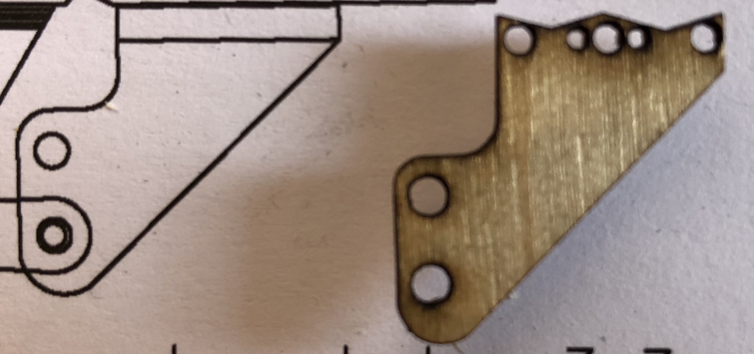

Nota Importante a tener en Cuenta - En lo personal, yo no le pondría esas Escuadras de mando de madera en los timones, no cuestan mucho unas comerciales en Nylon ( Nailon ) duro y eliminas con el tiempo las indeseables Holguras, aparte de que en cualquier arrastron etc, se romperán muy fácilmente, ...en esto tengo experiencia y no sirve lamentarse luego después.
Gracias por mostrarnos tan limpiamente tu trabajo, se ve que te Diviertes, te sigo la construcción :wink: .

El montaje se ve fabuloso. Nada que añadir a lo indicado por tio Juan, que es un constructor increíblemente bueno.
La verdad es que es muy buena la experiencia con el kit cortado en láser. El trabajito extra de preparar el corte vale la pena.

Enhorabuena, llevas el montaje impecable. Me adhiero a todo lo que ha apuntado Tío Juan. El entelado no tiene misterio pero lo tocaremos cuando llegue el turno. Ahora en lo que debes de poner mas cuidado es en el tallado del borde de ataque. Veamos:
1º Marca en cada costilla terminal el punto medio y lo prolongas a la sección del B.A. costilla raíz y costilla marginal. Une los dos puntos con una línea, para no varíe la línea de borde. A esa línea márcale dos paralelas, una a cada lado, separadas unos 2 mm de la central. Agarra el taco de lija o el cepillito y dale que dale, enrasando el final de la costilla y sin pasarte de las líneas que marcaste. Por último afina el redondeo de las líneas con la central.
Usa uno de los negativos del corte laser de las costillas, te servirá de comprobador del tallado que vas haciendo a modo de plantilla. si no los has tirado- :mrgreen: Así es como yo lo hago y me va bien, pero ya sabes cada maestrillo...
Adelante que eso va fetén.

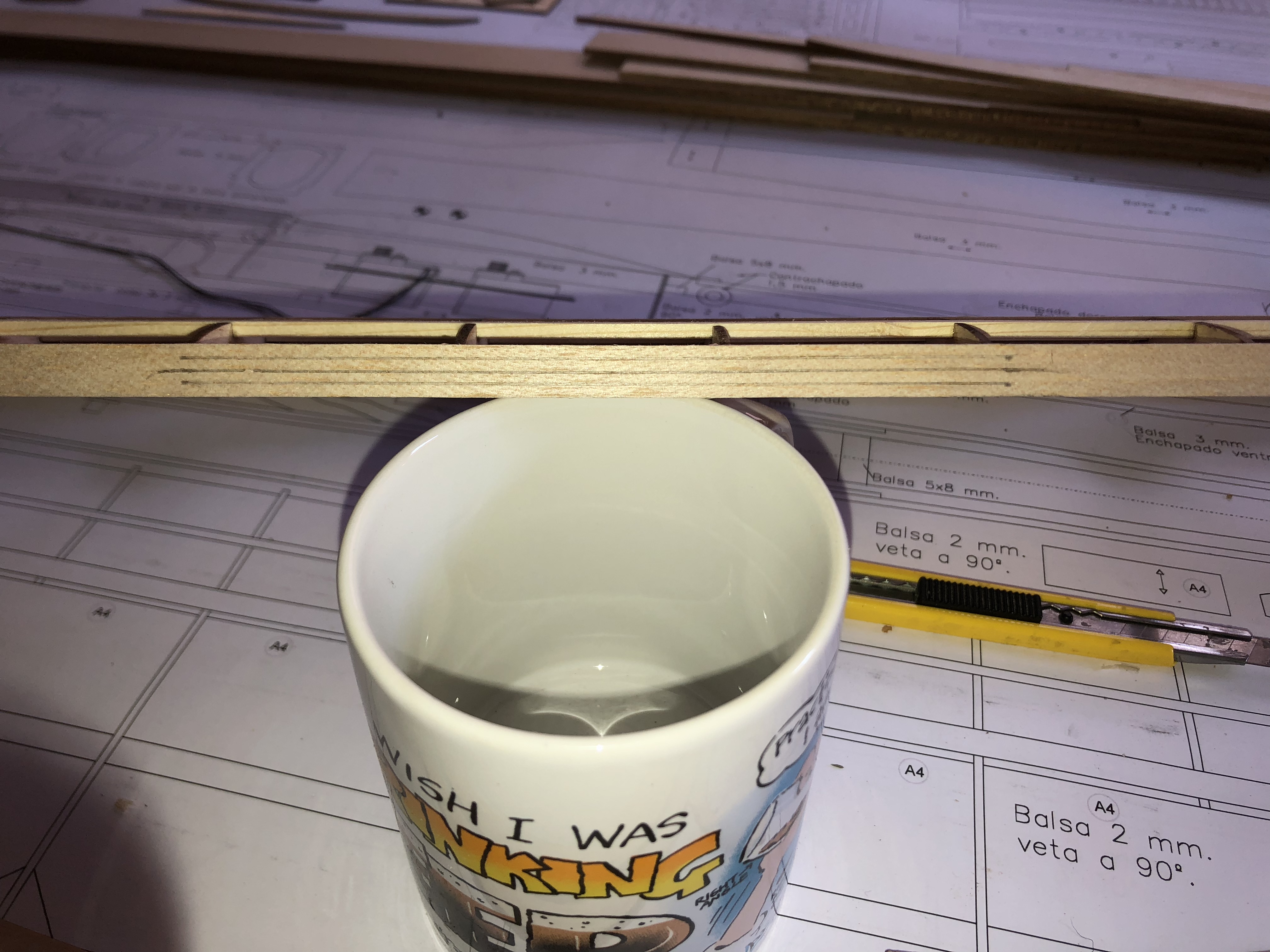

El borde de ataque, está formado por dos perfiles, uno el listón de madera de balsa y otro el Liston de pino de 3 x 5, este último además de olvidarlo hasta que me ha dado por revisar el plano no viene en el kit. Mañana bajaré a ZARAGOZA he intentaré comprar estos listones de pino. Tendré que poner más cuidado :mrgreen: :mrgreen:
Por gatovolante
#1389568
Eso era a lo que me referia con nada grave. El perfil de pino tiene como fin el evitar daños en el borde de ataque. Puedes no ponerlo si supone mucha molestia. Por otro lado, deberían estar en el kit. Un fallito de empaquetado.
Enviado desde mi HUAWEI CUN-L01 mediante Tapatalk
Por juantricker
#1389569
Bueno es saber la función de ese listón pero si lo consigo mañana por la mañana lo pondré como está previsto. No pasa nada por el empaquetado :lol:

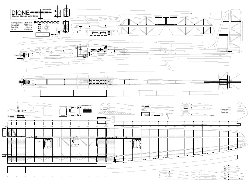

Animado por el éxito del kokaze y como no puedo estarme quieto, he diseñado una especie de super kokaze que en realidad ha terminado siendo un avión muy distinto. Eso si, conserva el mismo concepto de construcción simple y estructura ligera en la linea de los modelos usados en argentina en la competencia de modelos standar 2.5 de f5j.
con el nombre de la diosa Dione, es un modelo de 2.8 metros de construcción en madera con el ala dotada de perfiles ag35, 36 y 37. doble diedro y planta multitrapecio.
Estructuralmente esta diseñado para que el constructor pueda, si asi lo desea, incluir frenos, flaps y alerones.
