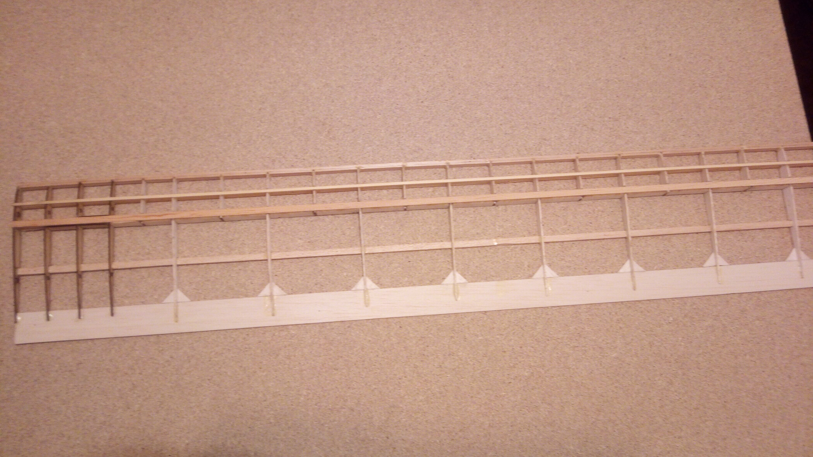

en proceso a cuenta de tio Juan, que ha tenido a bien comenzar el modeloImagenImagen

Muy bonito diseño y buen curro con la madera, Juan está animado !!!
Un SA-35 PSS, se han visto pocos. Ya nos contarás algo del diseño y aerodinámica, en 2011 o 2012 tuve la oportunidad de volar el SA-35 de HK pero EDF y volaba muy bien con las características propias de un "delta".
De que tamaño es ? vá con elevones ? cuanto estimas el peso ?, jager en UK vendía uno de 160cm para EDF 90 o PSS hecho en XPS no sé si aún lo venden porque sacaron un 2mtr. A finales de los 90's el que diseñó el Cuttlas en PSS (no recuerdo el nombre) también hizo el SA-35 y un Mirage 2000 y los tres volaron bien solo que el M-2000 y el SA-35 eran un pelín críticos sobre todo el SA-35 por la geometría del ala y el CG que al aumentar la sección central del ala para ganar area era un poco enredado para centrar y en vuelo el perfil lo ayudaba pero iba un poco corto necesitando una buena dosis de aire si mal no recuerdo era de 130cm y sobre los 900gr.
Animo !!! se vé my bien

La envergadura es de 1300 mm aproximadamente. El área es de unos 60 dm cuadrados de modo que hemos fijado un peso máximo final en torno a los 2100 gr para estar en cifras de carga alar entre normales y bajas para ladera. El perfil es una variación del s5020 reduciendo su espesor en la zona del encastre para dejar que el fuselaje asomase por el intrados de modo que permita sujetarlo de un modo mas o menos normal en el lanzamiento. En este momento Tio Juan esta en las ultimas fases de la construcción y acabado. En breve al aire.
