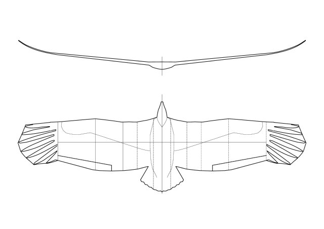

Hola todos:

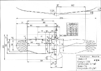

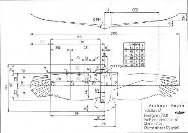

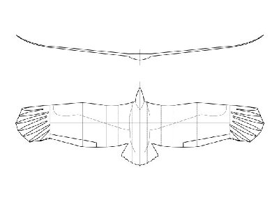

Ya hace un tiempo que me va por la cabeza de construirme un velero en forma de pajaro, una gaviota o un aguila, para ladera y hecho en depron.
Pues bien, acabo de encontrar el plano de un condor y voy a probar a construir uno a ver que tal funciona.
De momento he pasado el plano que era una imagen a autocad.
Adjunto los archivos por si a alguien le interesa.
Se aceptan sugerencias.
Plano modificado
Plano original

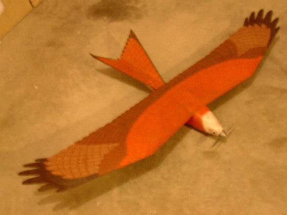

Por J.Puente
#81339
¿Que te parece este?
Pertenece a J.María Calata, participante de este foro. ¡Y vuela!
Puente

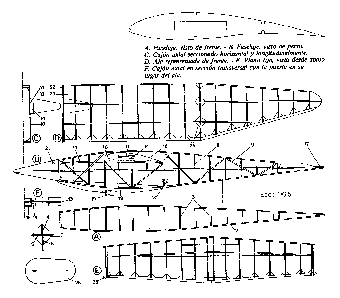

Por luhison
#81358
Yo tambien he buscado pero sin suerte .
Encontre este cuervo
Seguiremos de cerca tus pasos.
Suerte y salu2.

Por Jorge Medina
#81408
Mi humilde opinion:
Yo no realizaria afirmaciones tan rotundas sobre cosas sobre las que no se tiene experiencia alguna.
Cierto es que estos aviones, no reunen las características generales que ha de tener un velero para volar bien, por ejemplo, tienen el momento de cola muy corto, asi como el de morro, y no tienen mucha superficie lateral, pero en contara de lo que a simple vista puede parecer, si se diseñan bien, pueden volar bastante bien.
Yo he visto varias que volaban estupendamente, entre ellas un aguila que publcó en plano RCM (revista francesa) hace ya bastante tiempo, la construyó un amigo nuestro y la decoró muy bonita y realista y la verdad es que volaba bastante bien, claro está no era ningun avion super veloz, ni super acrobatica, pues no se pretendia eso, la cosa es que vuele bonito y relativamente bien, y esta lo hacía
Por cierto para que vuele bien, el ala debe llevar un perfil autoestable, pues al llevar tan cerca el estabilo del ala, este por si solo es incapaz de estabilizar el ala.
Nosotros queriamos hacer una cigüeña partiendo del aguila que antes he reseñado, y de hecho tenemos los cortes de las alas y la silueta preparada, pero por falta de tiempo no hemos hecho nada.
Venga un saludo y ánimo Vicent que seguro que queda muy pinton

Por jmcalata
#81741
Hola soy Jose Maria Calata, el dueño del milano real que fotografió Puente en la muela, en cuanto al tipo de vuelo de un aeromodelo con forma de ave estoy de acuerdo en lo que ha dicho Medina, yo tengo cuatro aeromodelos con forma de pajaro y os aseguro que este vuela muy bien, tiene muy poca carga alar y es sensible a térmicas muy débiles, ahora sí, el fabricante indica un centro de gravedad para mi un poco atrasado, si lo quieres volar asi, tan pronto pica como sube con un toque de trim, hay que adelantarlo un cm por delante del larguero, ya que tiene poca flecha y dado que el perfil no es autoestable y la cola en V no tiene incidencia con el ala, debes volar con los timones de profundidad un poco levantados, bueno aparte tengo los dos pájaros diseñados por Bernardo Carratalá el Bercajo y el Dido II planos de RC Model, tengo otros planos de pajaros franceses, muy de moda alli, y una gaviota con alas en fibra distribuida por Ovi RK en Francia esta no la he probado
En definitiva en pájaros y alas volantes soin flecha, la posición del centro de gravedad es muy crítica, por eso se llama de gravedad como decia hoy alguien en la muela, donde por cierto Bernardo a volado otro ala rectangular y sin flecha de lujo, estable 100 % no podia ni terminar el tonel, esta si lleva perfil autoestable, ya pondrá fotos Puente.

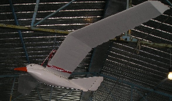

Habéis visto que hay uno en el hangar del Club las Aguilas del Casar.
Ya pondré foto.
Por jmcalata
#118004
Bueno ahi va la foto del bercajo que hay en el hangar del Casar.
