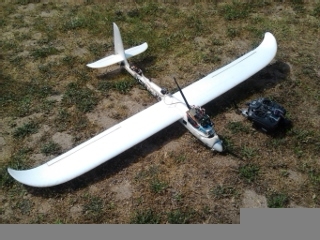

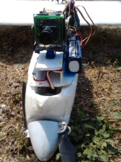

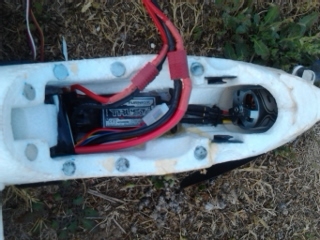

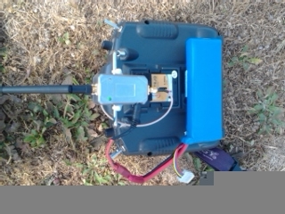

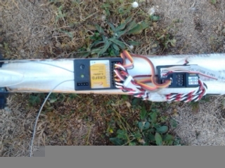

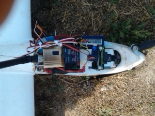

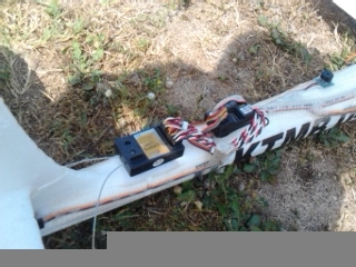

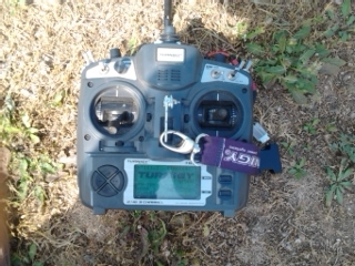

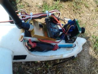

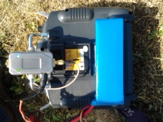

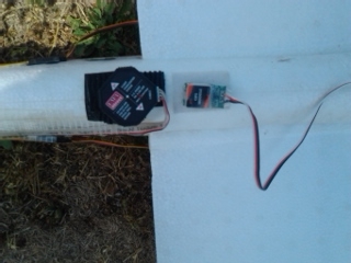

Hola:
Datos del equipo:
.- velero easy glider pro
.- copiloto fma
.- emisora turnigy, con antena direccional 7db.
.- amplificador de emisora de 2 watios
.- fpv a 900 mhz de 1,5 watios
.- servos puestos en la parte trasera, lo que permite cabina libre, en donde se situa el variador de 70 amp. Y lipo de5000 m. amp.
.- motor 35-42 de turnigy
.- osd apache de hobbyking.
.- módulo bidireccional en la emisora turnigy, avisa cuando perdemos señal, ( por situarnos muy lejos de base ).
He volado unas 80 veces, con una autonomía de vuelo de unos 25 minutos y un alcance de unos 2 km.
He de decir que vuelo en un valle y cuando me alejo, si me descuido con la altura, las montañas me hacen sombra y pierdo señal, cuando esto sucede la emisora empieza a pitar y normalmente con mover la emisora en altura se soluciona, además con el copiloto, estas relativamente tranquilo, porque el avión mientras recuperas el control se mantiene estable.
Saludos, en cuanto tenga tiempo colgaré videos.

Hola Caldu,
Me parece que algo tienes que tener mal, porque 2km con todo lo que has puesto me parece muy poco, además los 25minutos tambien me parecen muy poco.
Yo vuelo con un easy star con alas del glider, baterias 2200mAh y cada vuelo suele ser de unos 40minutos y lo bajo porque me canso de volar, yo vuelo en 35Mhz y alcanzo los 2km sin problemas, y en video uso 1.2Ghz 850mW con antenas normales y tambien llega perfecto el video.
Pasate por www.aeromodelismovirtual.com que alli estamos mas acostumbrados a solucionar problemas de interferencias y alcances.
