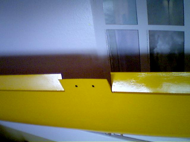

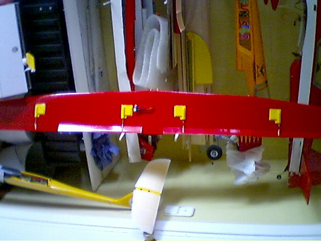

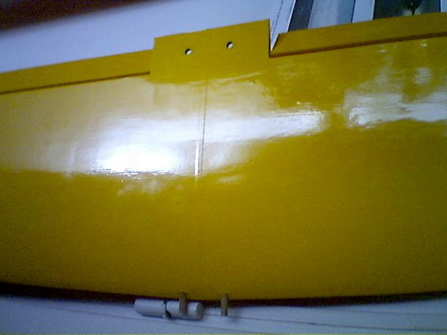

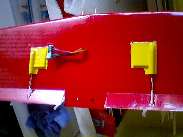

Por Enrique Royo
#31745
No se que como se veran ,
Por Enrique Royo
#31746
mas

Que chulada. De todas formas no veo porqué no se puede separar.
Estoy llegando al momento delicado. El borrrrrde de salida.
Ha quedado bastante dañado y tengo que trabajar con fibra ya que está reforzado por dentro. Los checos saben trabajar estas cosas!!!
Alvaro, me parece que lo de los flaps, como no encuentre una sobredosis de paciencia............
El resto progresa según lo previsto.
Le he añadido una tapa con forma de costilla a cada raiz alar para reforzar la zona y tapar los desperfectos del accidente. Es de contrachapado finlandés de 1 mm.

Por cierto , una cosa que no me gusta de los flaps originales y que se puede solucionar.
" Solo suben 2mm negativos , positivos se pueden poner a 90º "
Lo digo por que no se puede utilizar tal y como viene todo el conjunto como aleron.
