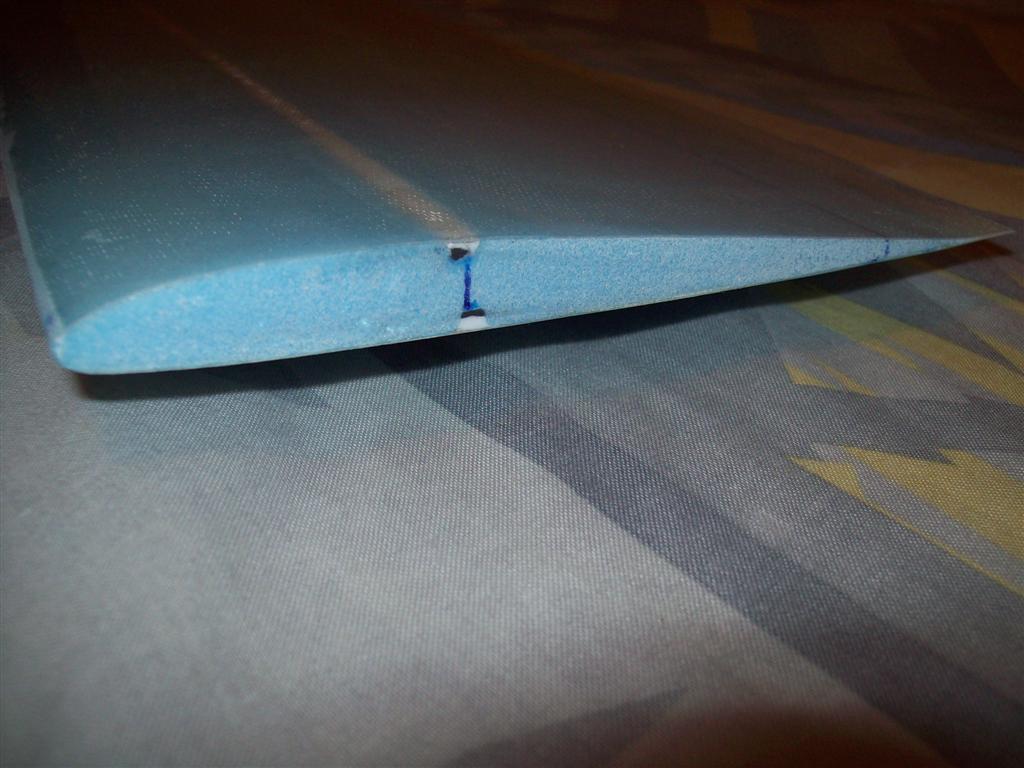

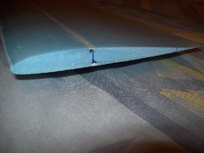

Nosotros en lugar de poner un cordón de resina+microbalones, ponemos antes del laminado una tira de fibra de unos 5cm que hace la curva del borde de ataque, así no queda tanto pegote.
Es el marginal de un ala plank con perfil PW-75, se puede ver el doble larguero de mecha de carbono unidireccional, con número de mechas progresivo a medida que se acerca a la mitad del ala.

Si pusimos mechas progresivamente nos ibamos acercando a la raiz del ala; pero nuestras tres capas de fibra de 105 gramos son un pegote contra la capa de carbono unidireccional de Javier; son casi 200 gramos menos de peso en un ala de 2.5 metros.

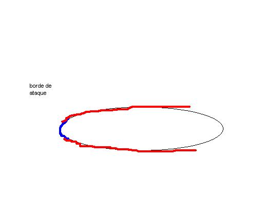

Lo que hace Javier es, en vez de un larguero en doble T, un larguero en forma de ala.
Nosotros probamos el cordón de resina, pero para que no faltase, tenía que sobrar, de modo que el resto se tenía que lijar. Por eso digo lo del pegote. Con la cinta de fibra sólo hay que igualar un pequeño escalón de décimas.
el dibujo a mano alzada no es lo mío
