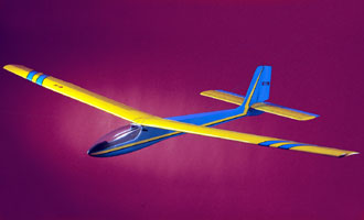

¡Hola! Este fue mi primer avion y que nunca llege a volar por desconocimiento en aquella epoca,y tras varios intentos y tropiezos lo guarde enterito y aun hoy conservo,¿Alguien tubo o tiene este modelo y lo volo,como vuela es docil,mejor con motor o a vela?es solo por saber algo mas de este modelo y por si decido sacarlo de nuevo.GRACIAS A TODOS.

Si tu velero es el de la foto, tiene pinta de ser bastante tranquilo y flotón porque tiene muy baja carga alar.
Si lo quieres motorizar en plan barato con un 540 de escobillas y una helice de 8*4,5 podria ir bien y baterias SUB-C (7 elementos) pero cero que lo mejor es que lo uses como velero puro.
Lo venden en aeromodelismo serpa y los datos del velero son:
Kit Sunny 46.00€
Envergadura : 2000 mm.
Longitud fuselaje : 1000 mm.
Superfície alar total : 32,3 dm2
Peso sin R/C : +/- 600 gr.
Carga alar : +/- 25 gr./dm2
Superfície total sust. : 40,0 dm2
Planeador R/C para vuelo térmico, de ladera o motorizable. Es un modelo de gran estabilidad para volar tranquilamente y efectuar aterrizajes suavemente.
El kit es muy completo, de construcción fácil, comprende todas las piezas necesarias, la cabina, accesorios, plano, instrucciones de montaje, etc.

Efectivamente ese es el velero en principio lo compre para hacer ladera lo que ocurre es que aqui las laderas son regulares por lo menos en el tema de aterrizages y entonces no descarto el tema de motorizarlo el motor que me recomiendas seria con baterias de NMH o li-poy.

Yo lo tengo todavia por aqui, es un kit y no lleva alerones. A falta de equipos electricos lo remontaba con un os fp 10 en cabana es muy docil. Yo le pondria alerones. Una advertencia el mio aplaudio un dia de viento fuerte asi que refuerza bastante el diedro con una varilla de carbono mas larga que la barrita de acero que trae que es ridicula. :wink:

el avion ese el cual aun vuelo hoy da muchiiiiisima lata montarlo pero luego te lo compensa en vuelo, es tranquilo, muy pachorrento en los giros debido que no tiene alerones,pero divertido, con una goma y bastante cordel es como una cometa que te l puedes estar lanzando y volando toda una tarde, por cierto mi opinion es que lo dejaria como viene sin esperimento y sin alerones, ya que el ala trae un poco de corbatura en las puntas y es un lio
