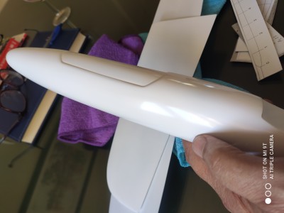

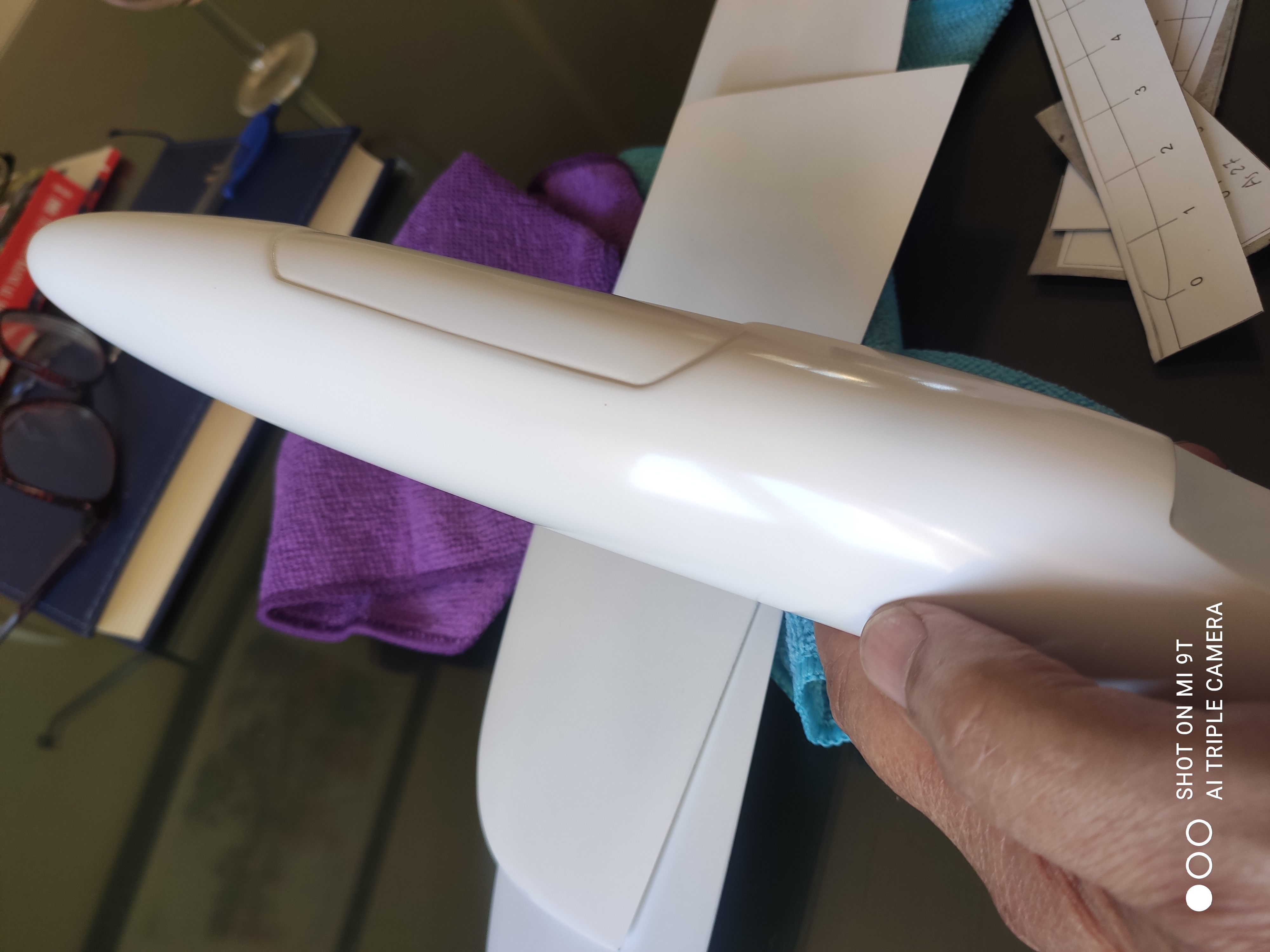

Ya sabéis lo que sale de un molde bien hecho, pues eso: una pieza bien terminada y que aguantará lo que le exijamos.

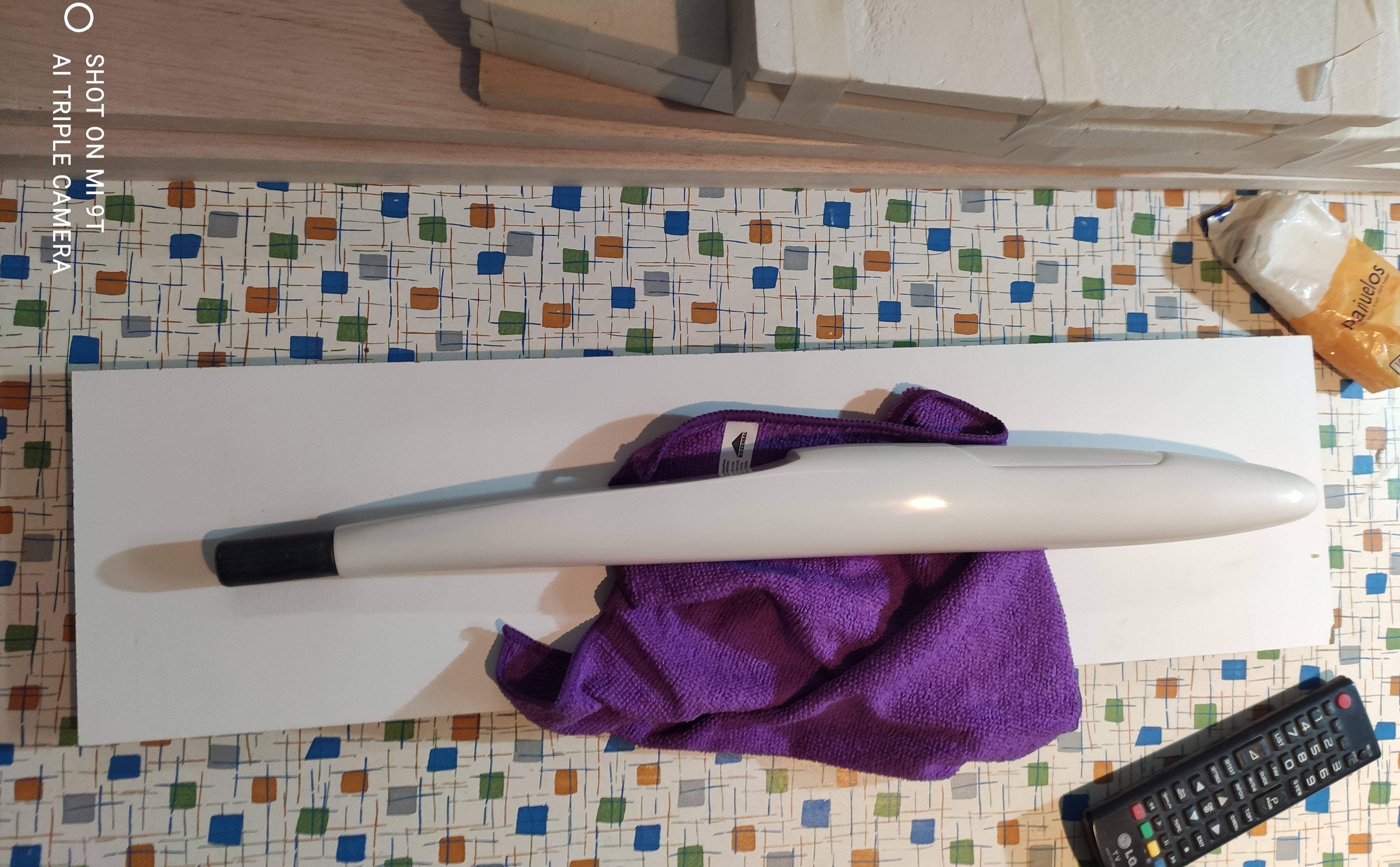

Tenemos el modelo tallado en pino duro del fuselaje.

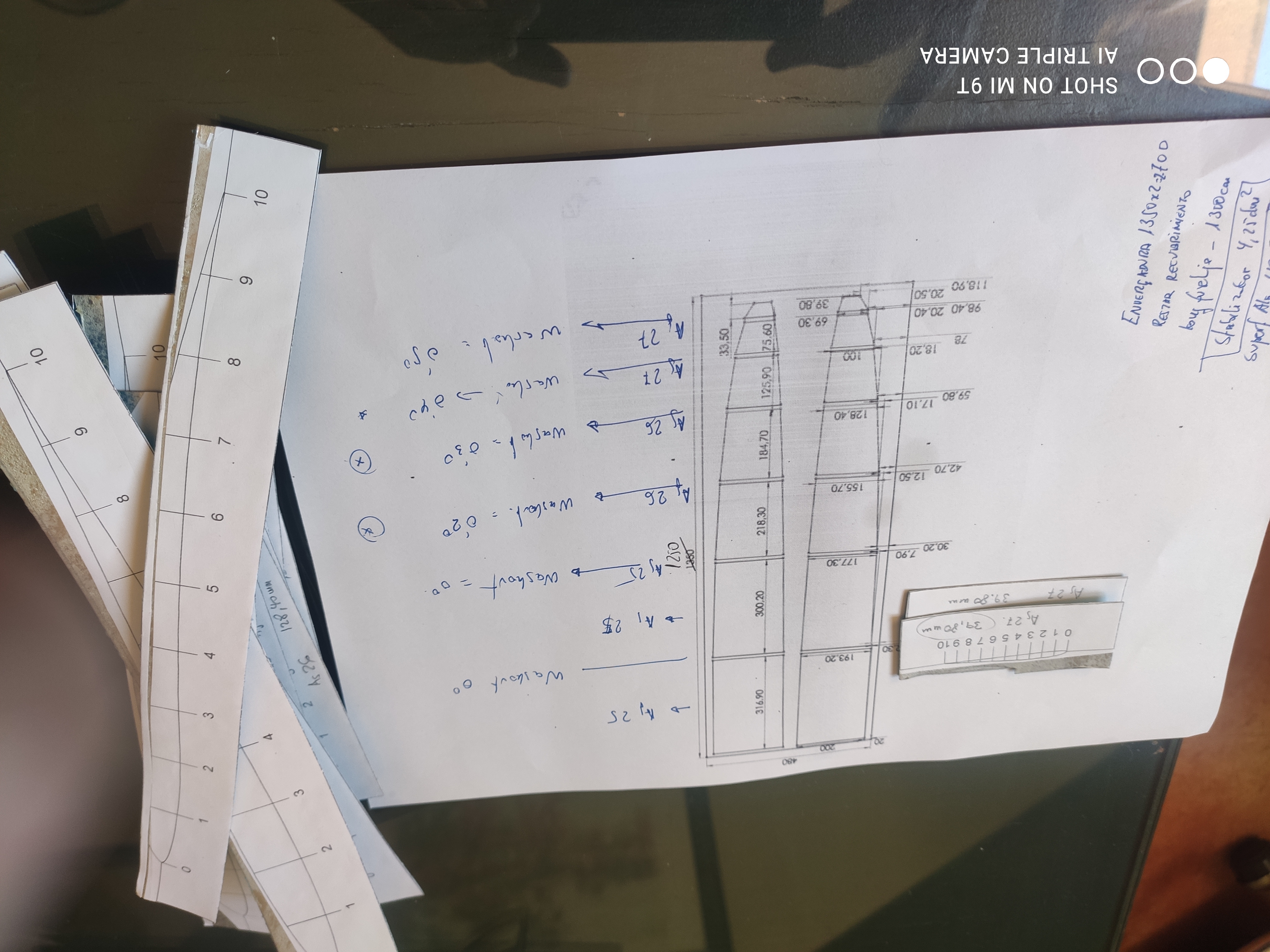

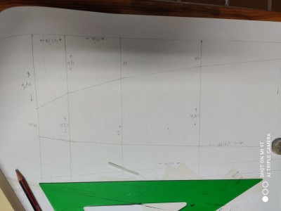

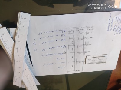

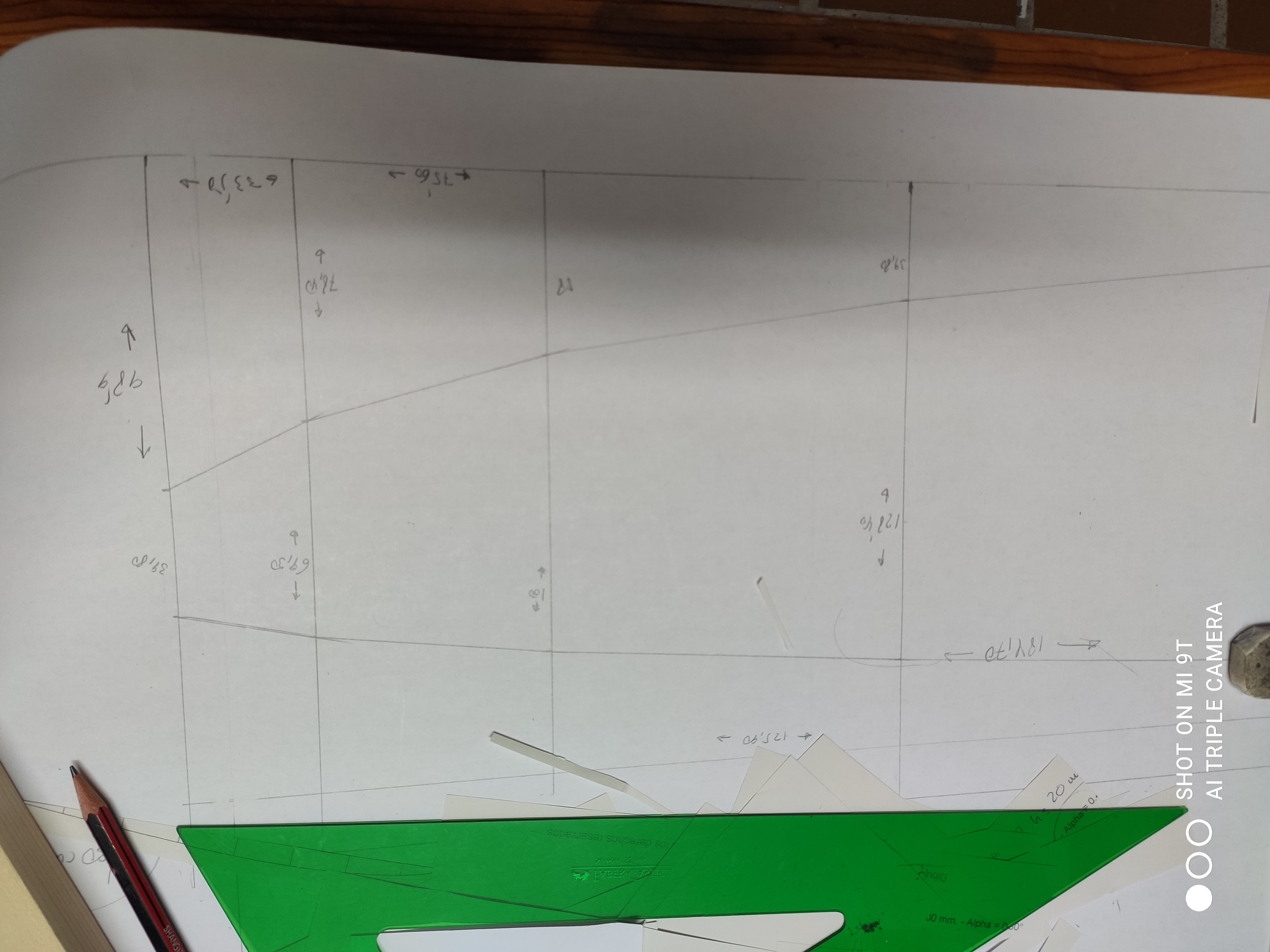

También hay que hacer un plano del ala.
Y?
Sacar una planta alar guapa te llevará tiempo y currelar que no veas, así que me la he copiado limpiamente, no digo de donde no sea cosa que reclamen algo.
Por Halt
#1431885
El original no lleva deformación en el borde de salida, el mío si, que va mejor.

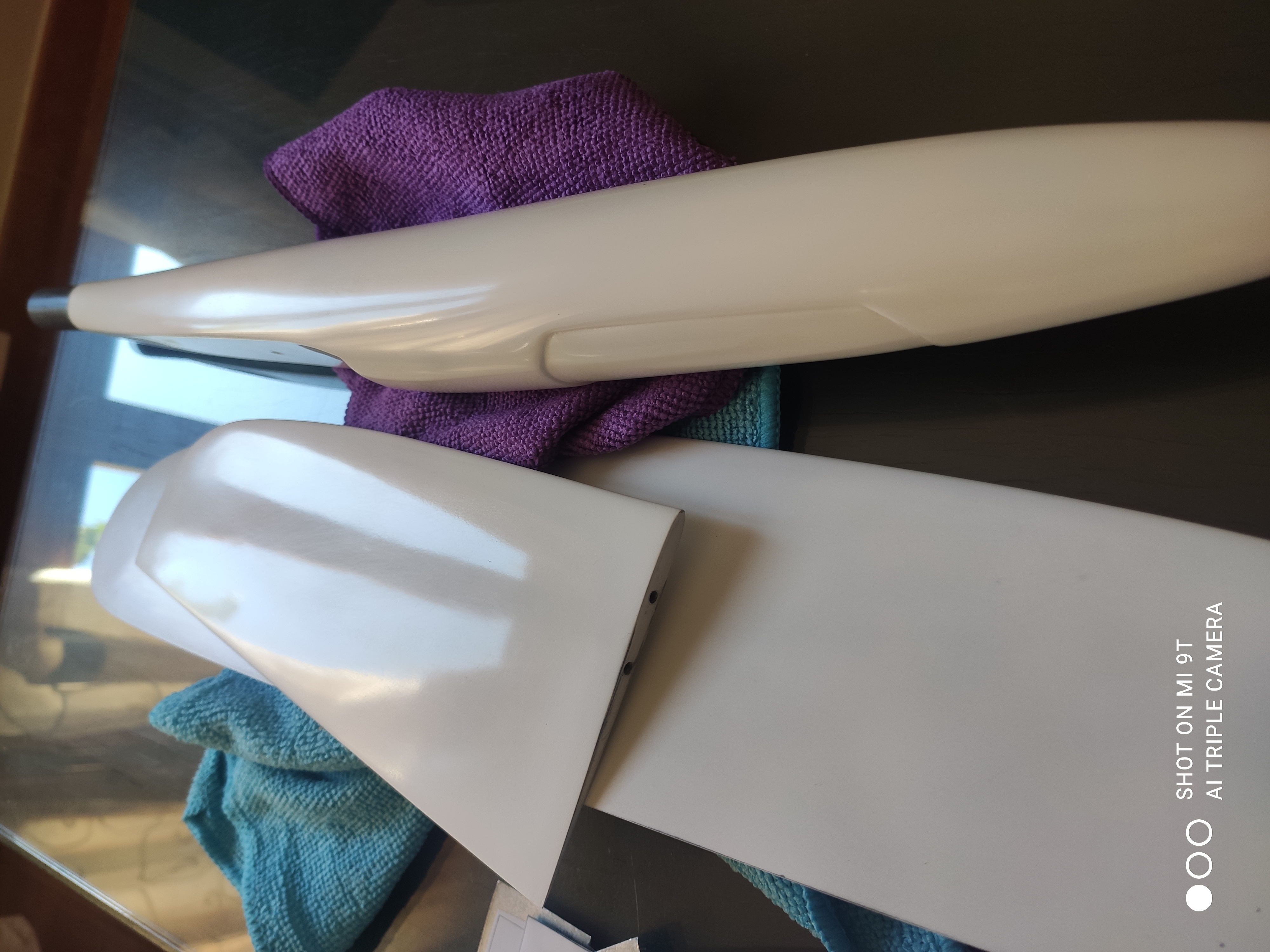

Eduardo
2.5 metros

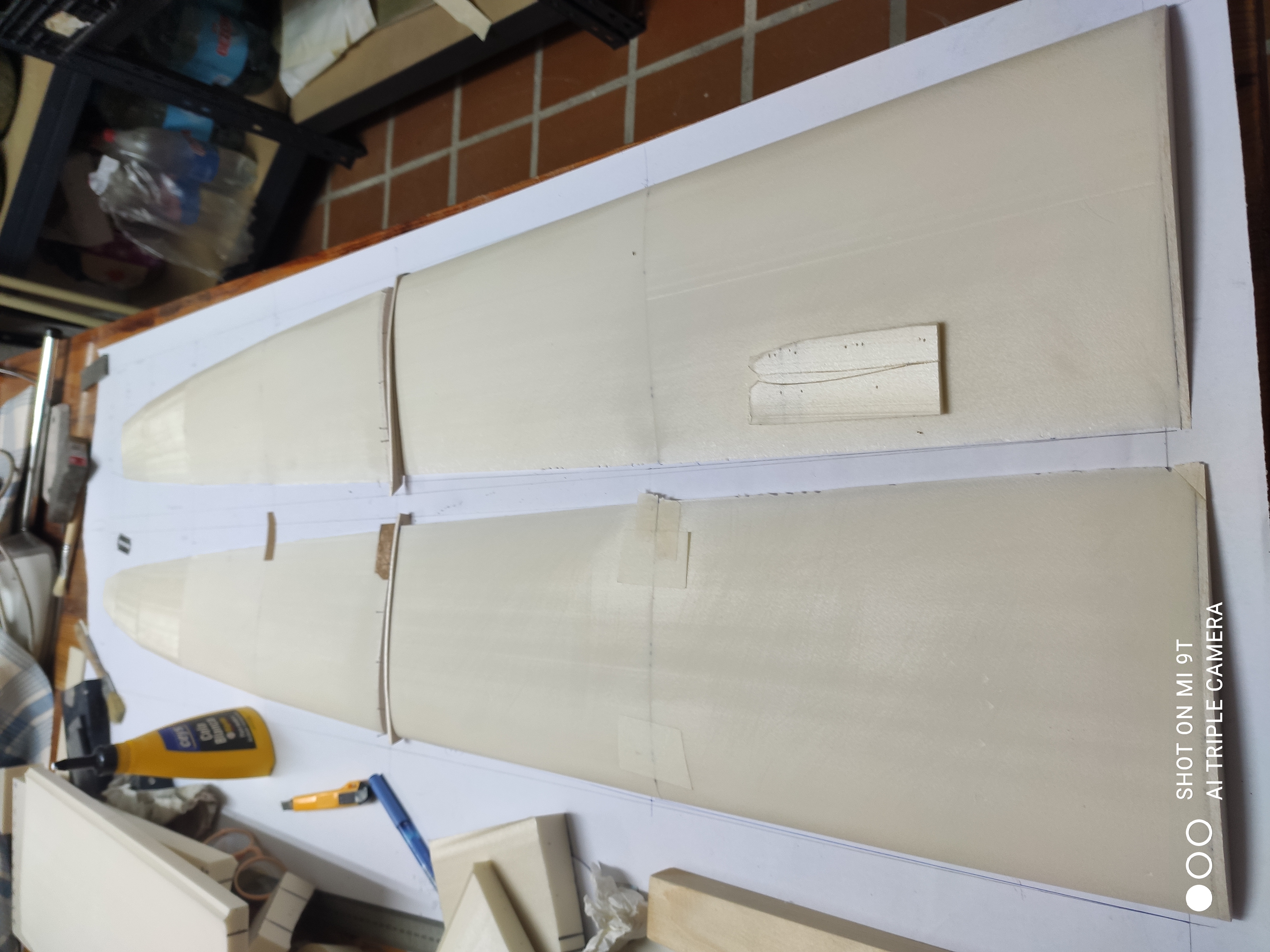

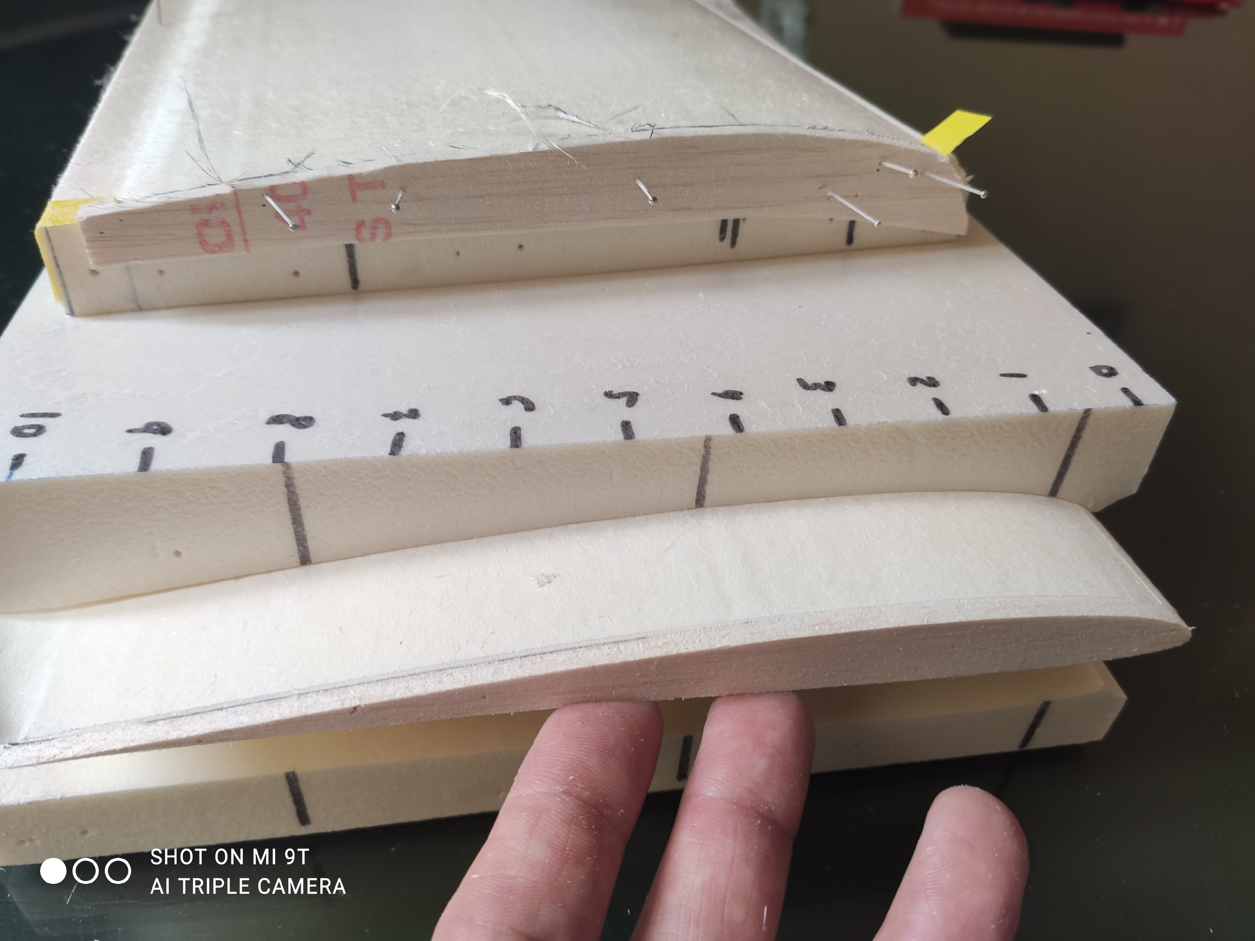

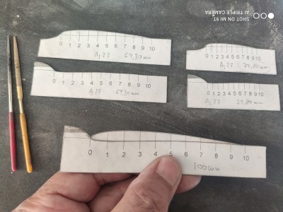

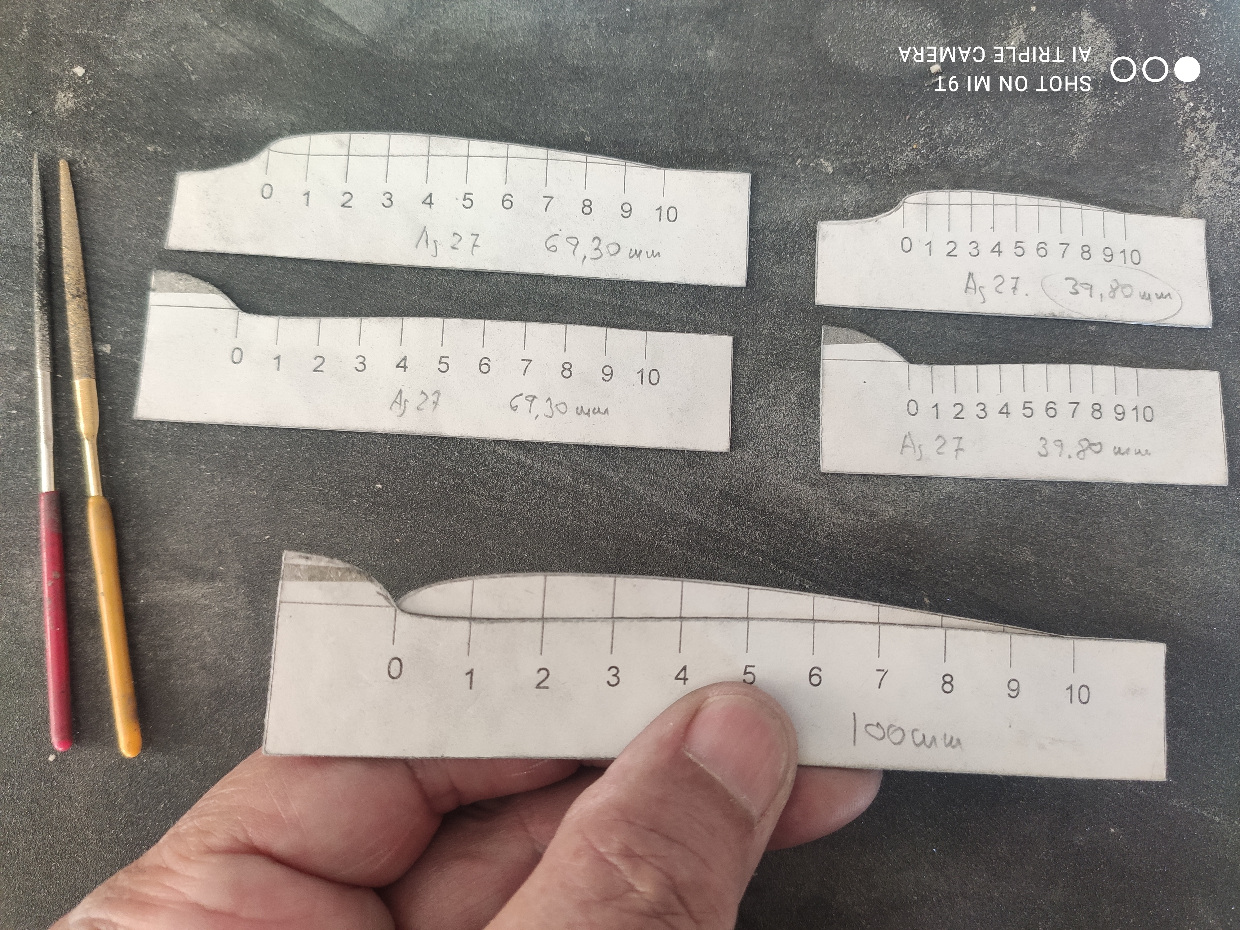

Hola a todos.
La idea es hacer el molde de todas las partes de un velero de 250 cm de envergadura. De momento lo que tengo es el modelo del fuselaje y timones ya pintados, de donde saldràn los moldes, también he preparado unas tablas para hacer cada semimolde en tablero melamina.
Hacer un plano del ala es fundamental para alinear bien las partes cortadas en Foam.

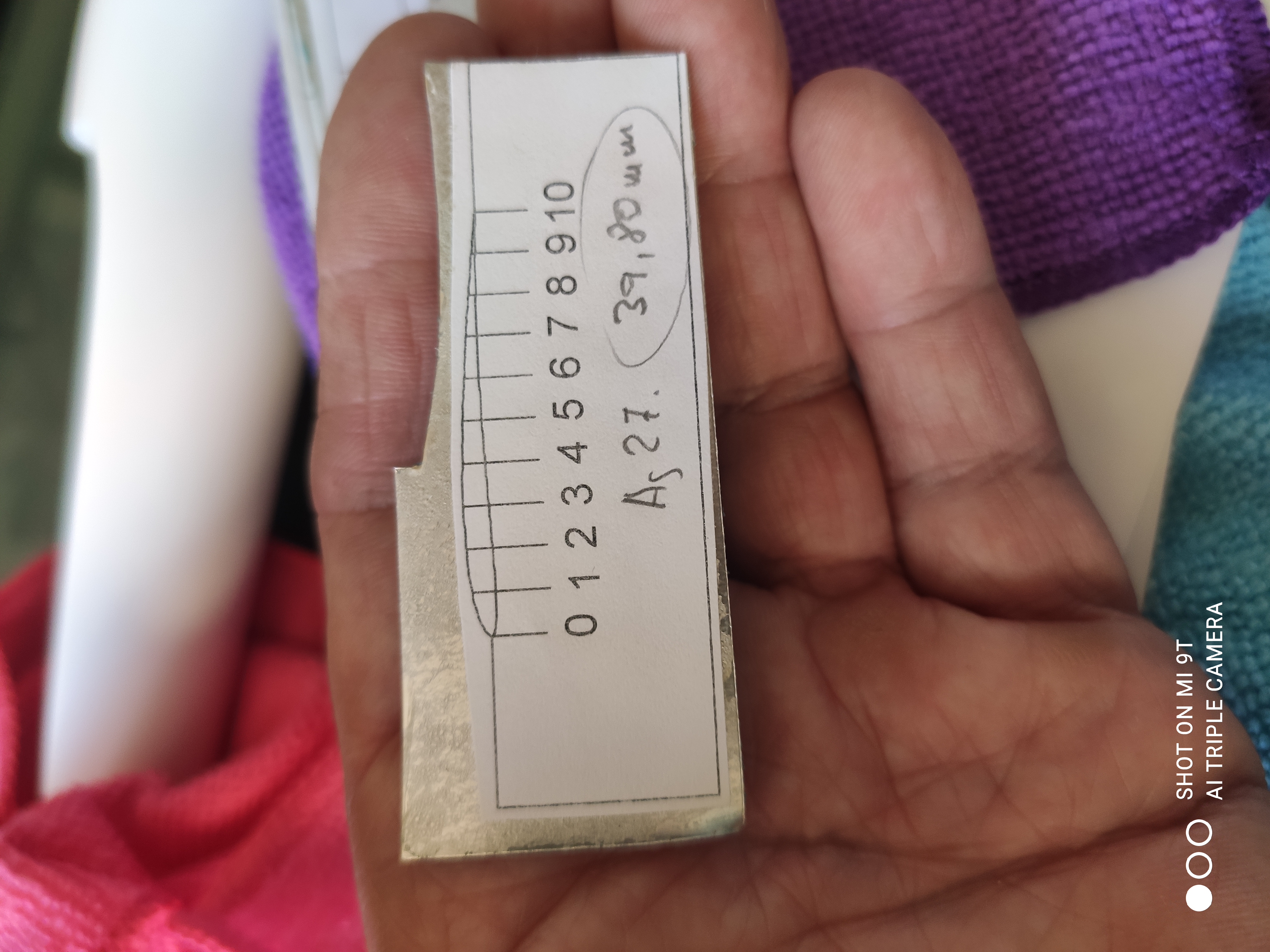

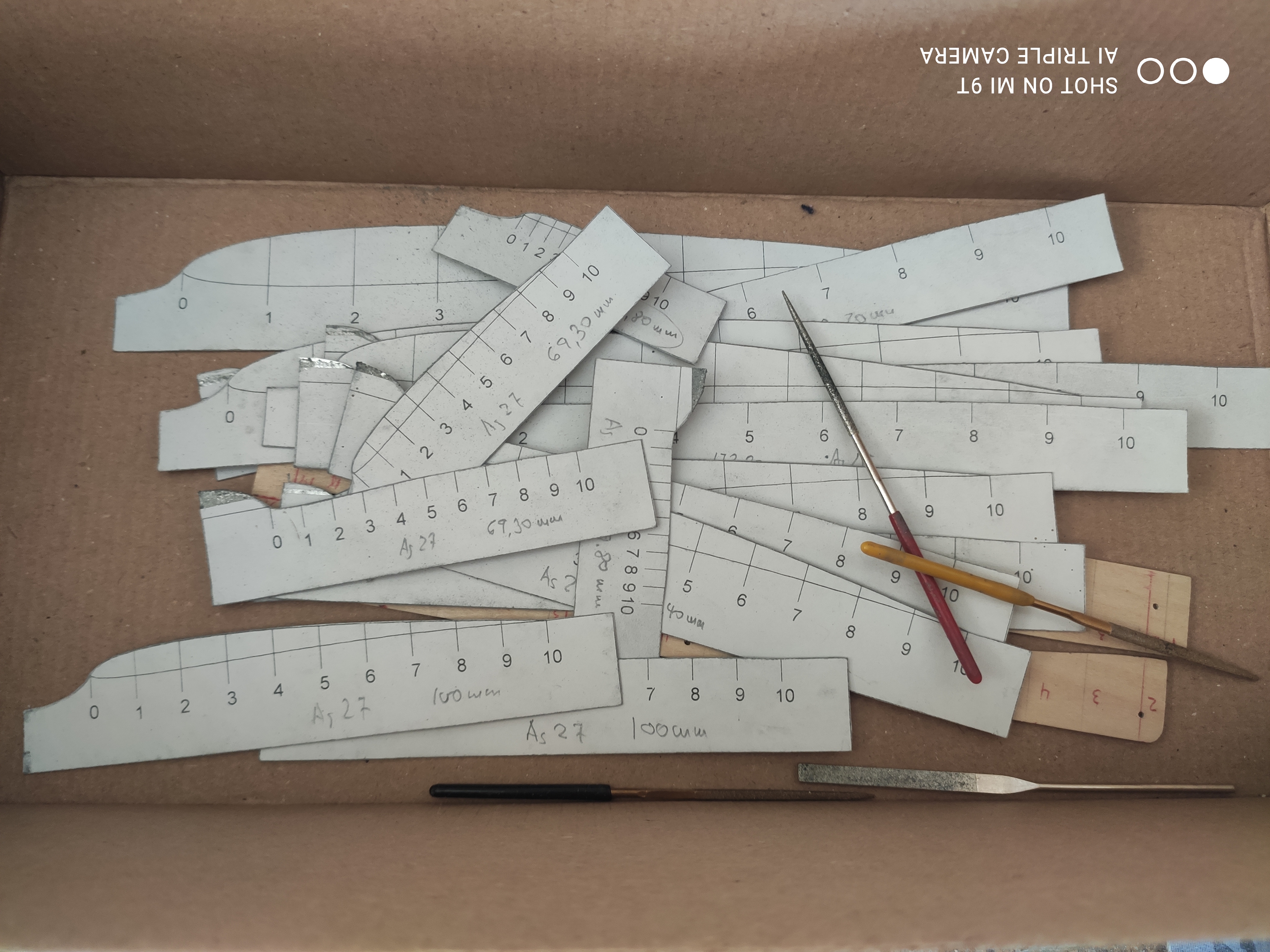

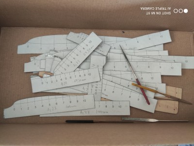

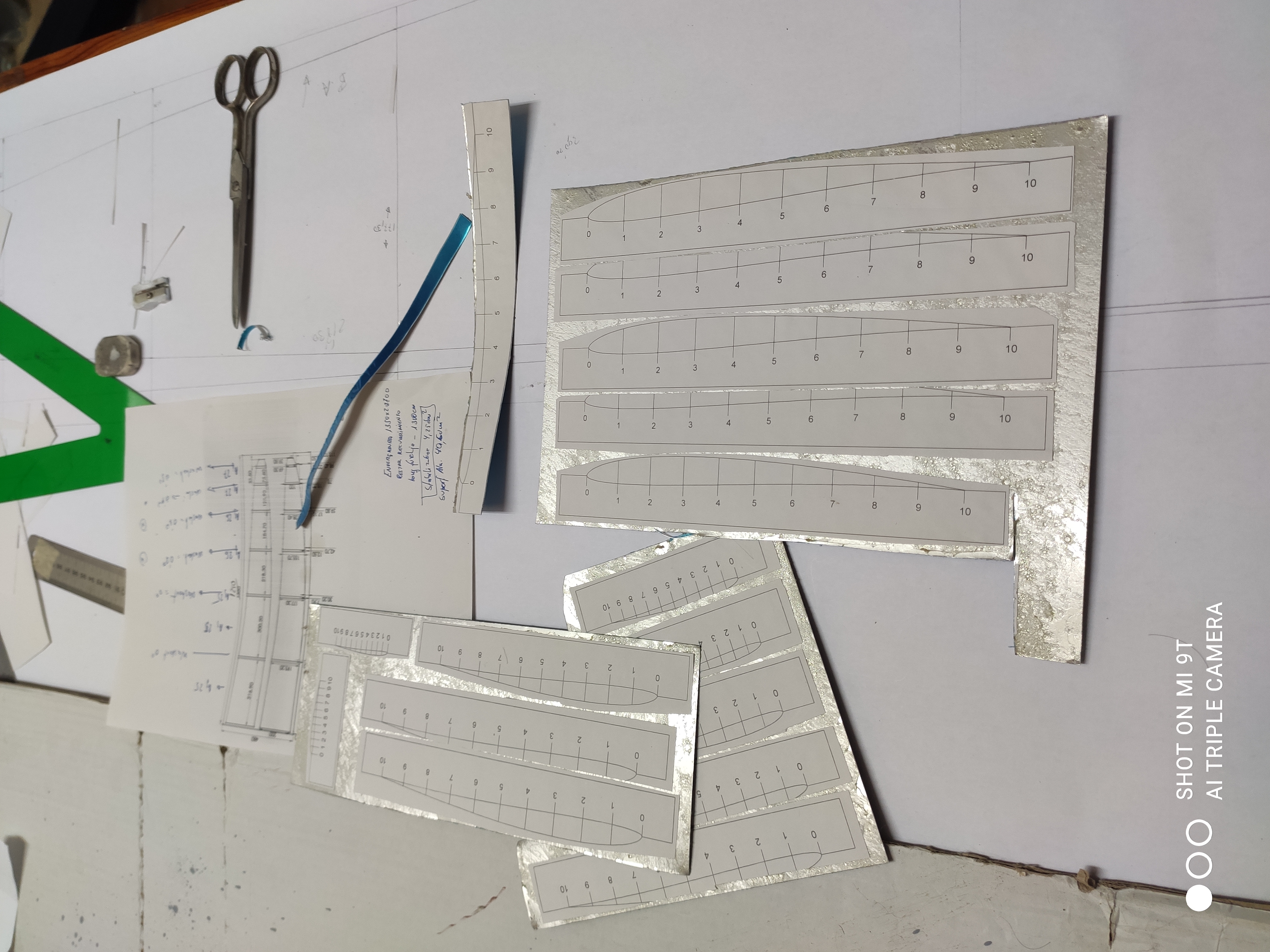

Los perfiles elegidos son Ag 25, Ag 26 y Ag27, que siempre me han funcionado bien, está vez he prescindido del Ag 24.

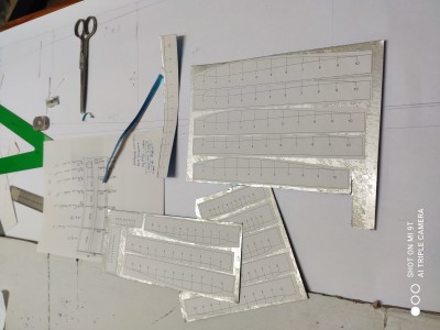

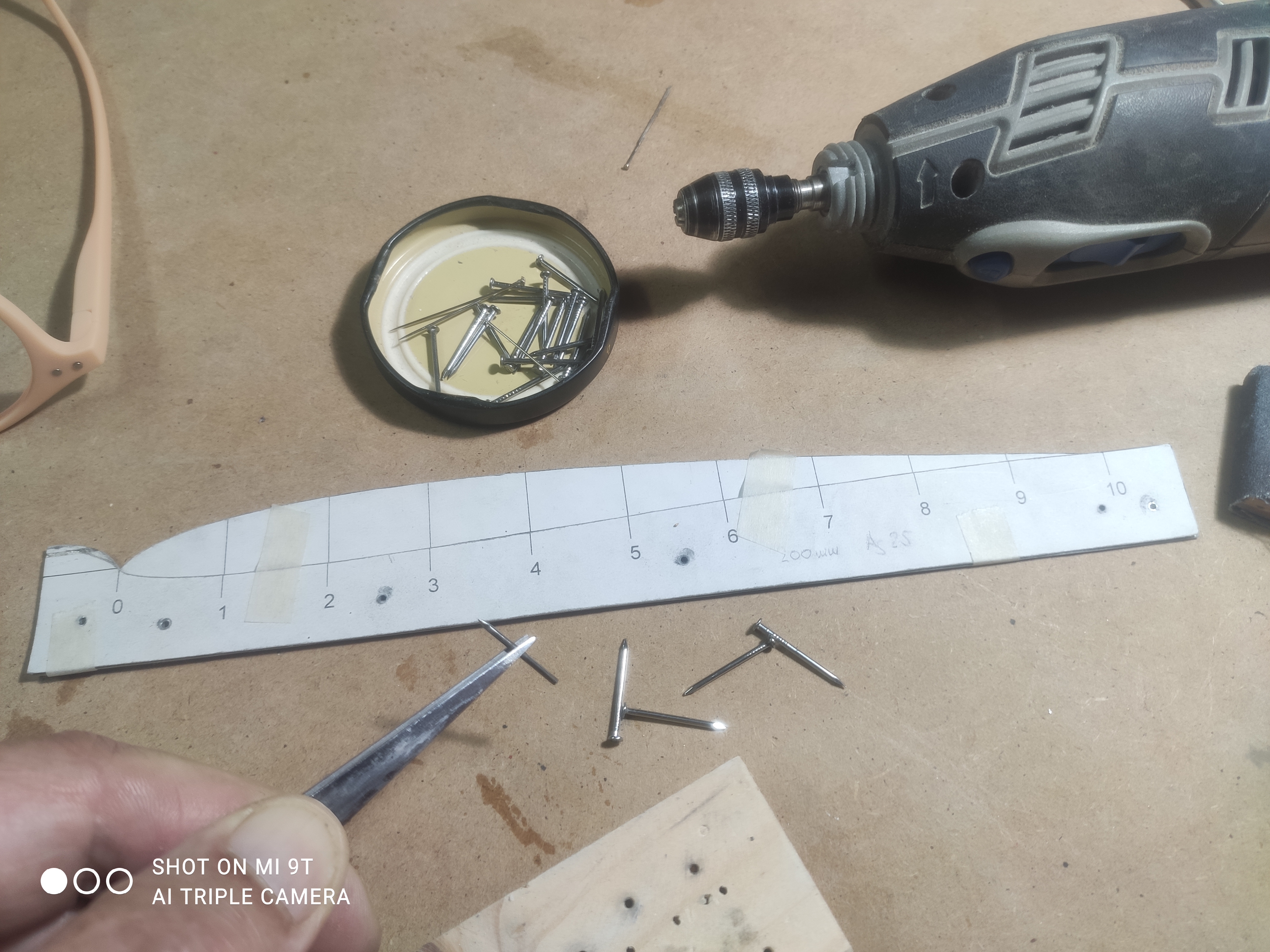

Las plantillas de corte están hechas en aluminio de 0,3 mm, el cual se corta bien con tijeras. Antaño me complicaba un poco con materiales más gruesos y era más costosa su fabricación sin mejora en el resultado.
En cuanto al modelo de ala para hacer el molde se tallara en madera de balsa, ya veremos cómo.

Otro pulido más le vendrá bien
Plantillas de corte

Antes de hacer un molde para el ala será mejor fabricar una en Foam y probarla, así que eso haremos.
Lo primero hacerse un plano, luego unas plantillas de corte (muchas), y a cortar con rapidez y alegría.
Halt.

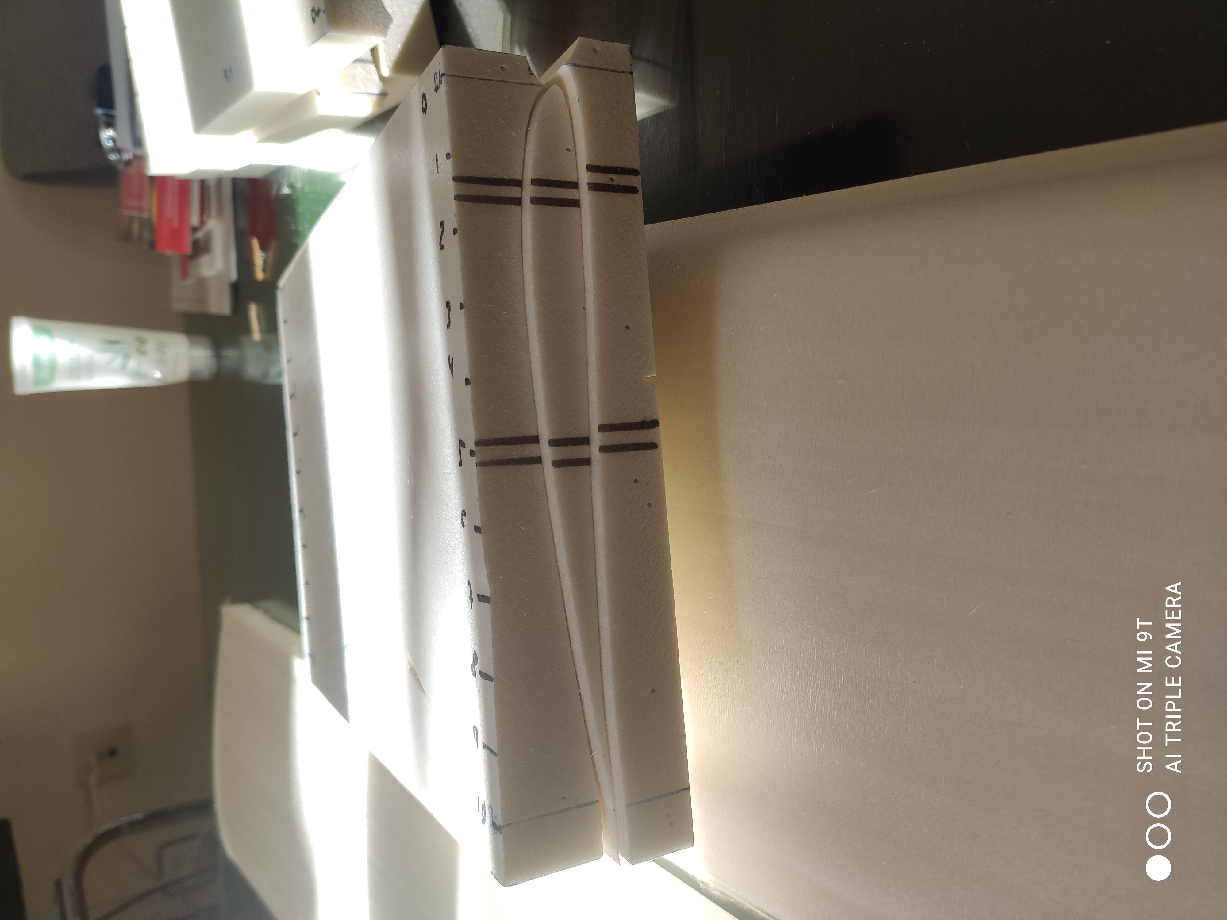

16 plantillas
Por Halt
#1431958

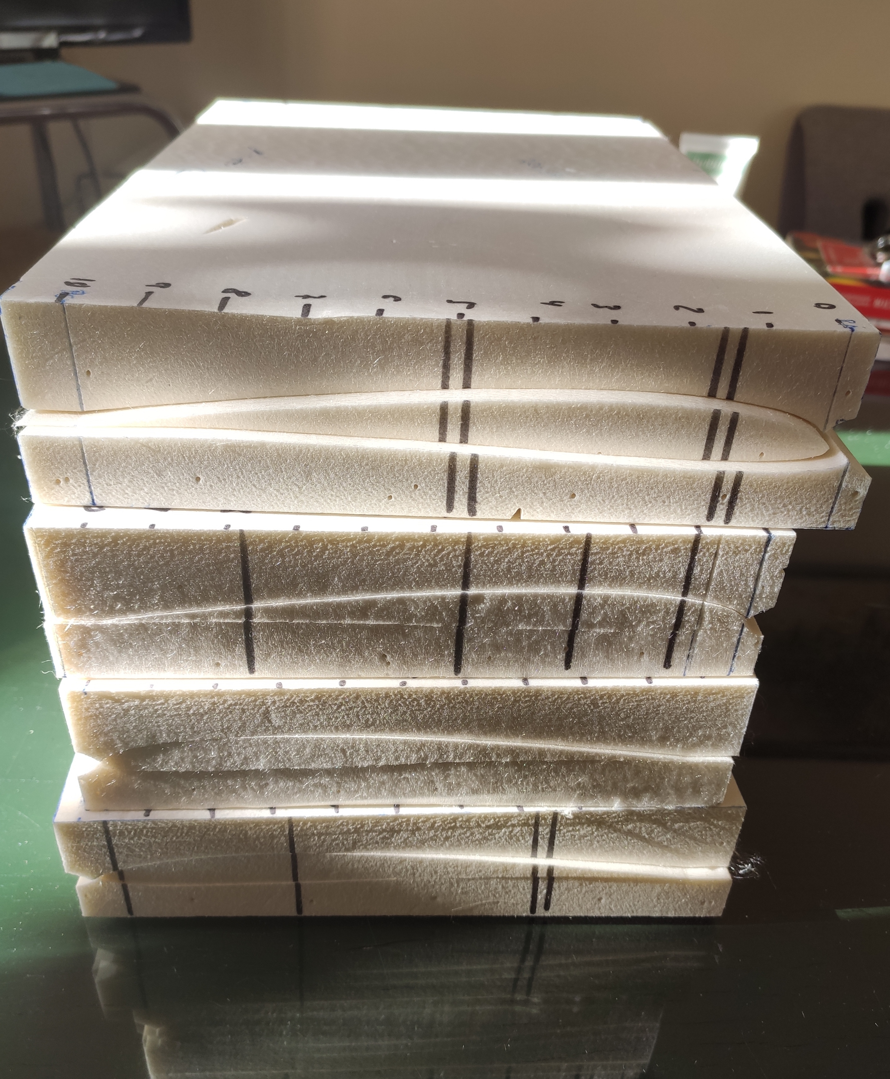

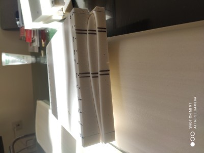

Hola a todos.

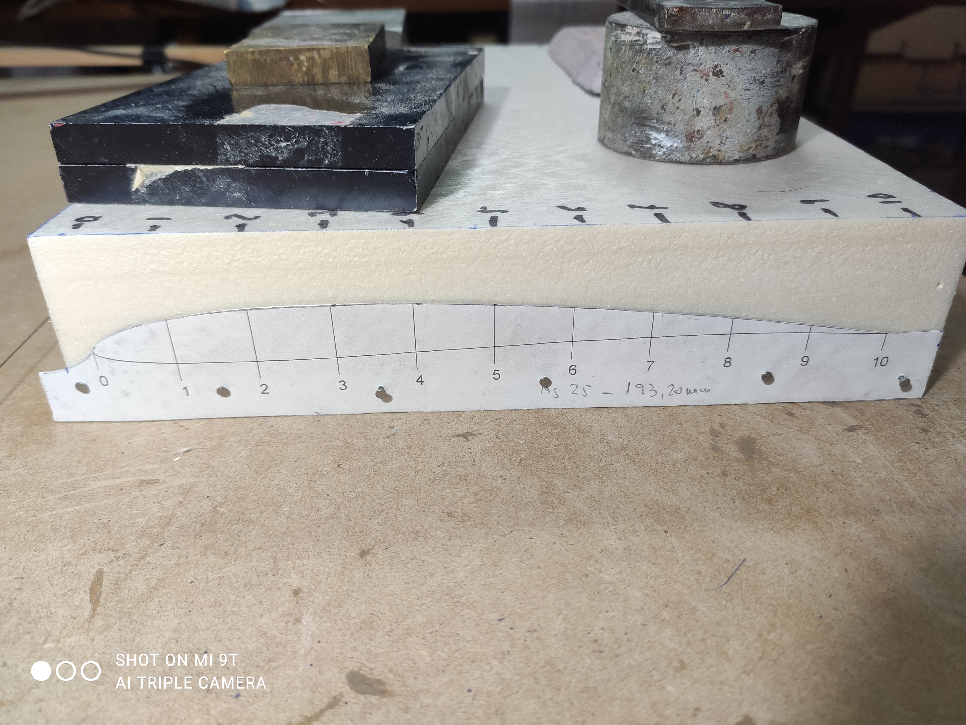

Cortar XPS a mano es un trabajo pesado, el tufo a plástico quemado es asqueroso y poco conveniente respirarlo, aún así en un par de ratos ha quedado zanjado el tema. Y no he tenido que repetir ninguna pieza.
Son muchas partes las que tiene está ala y muchas las posibilidades de jorobar algo, así que hay que proceder con calma y tener paciencia, de momento ya tenemos algo hecho
Halt.

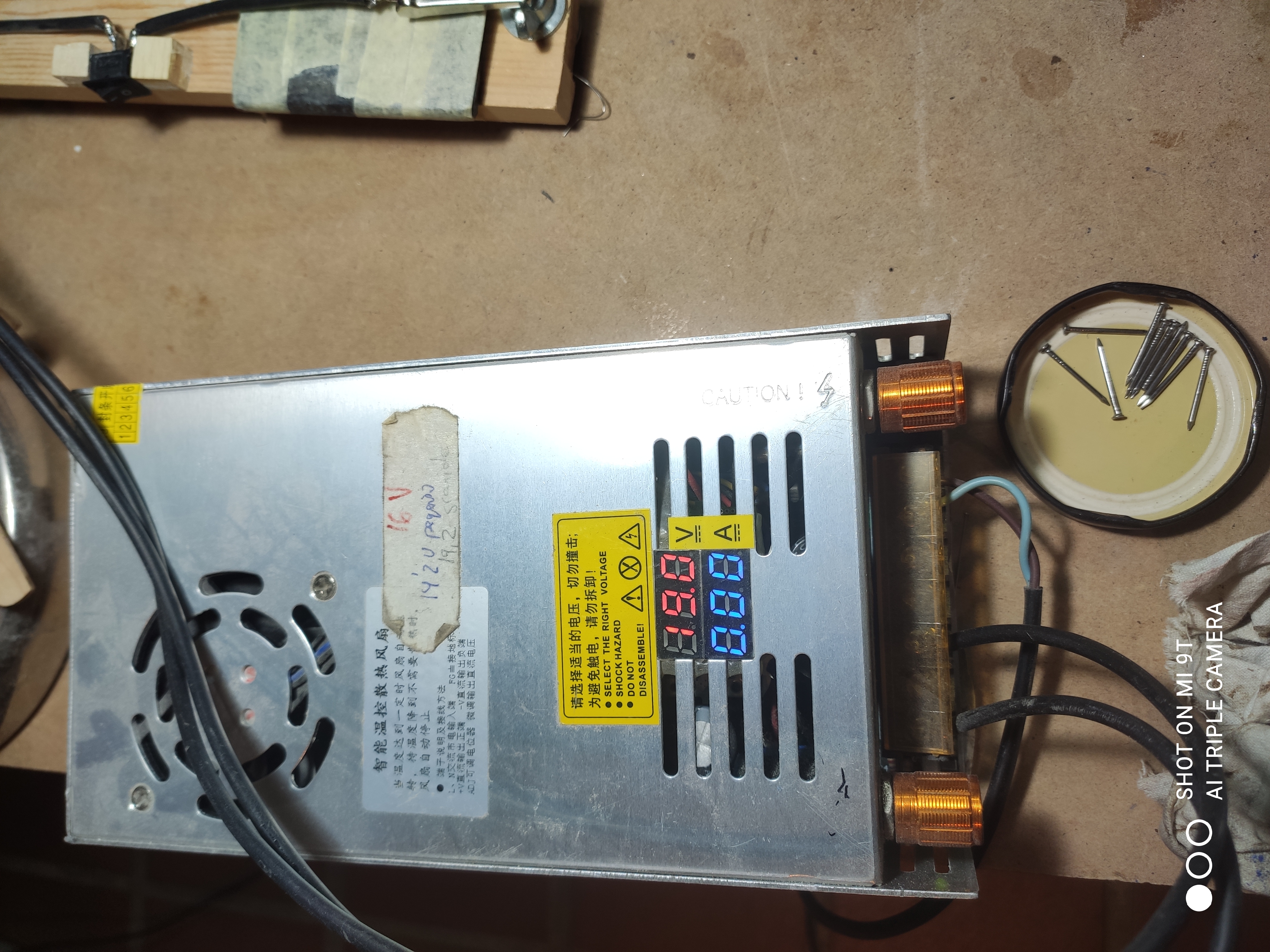

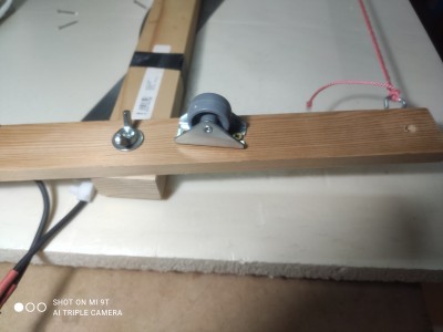

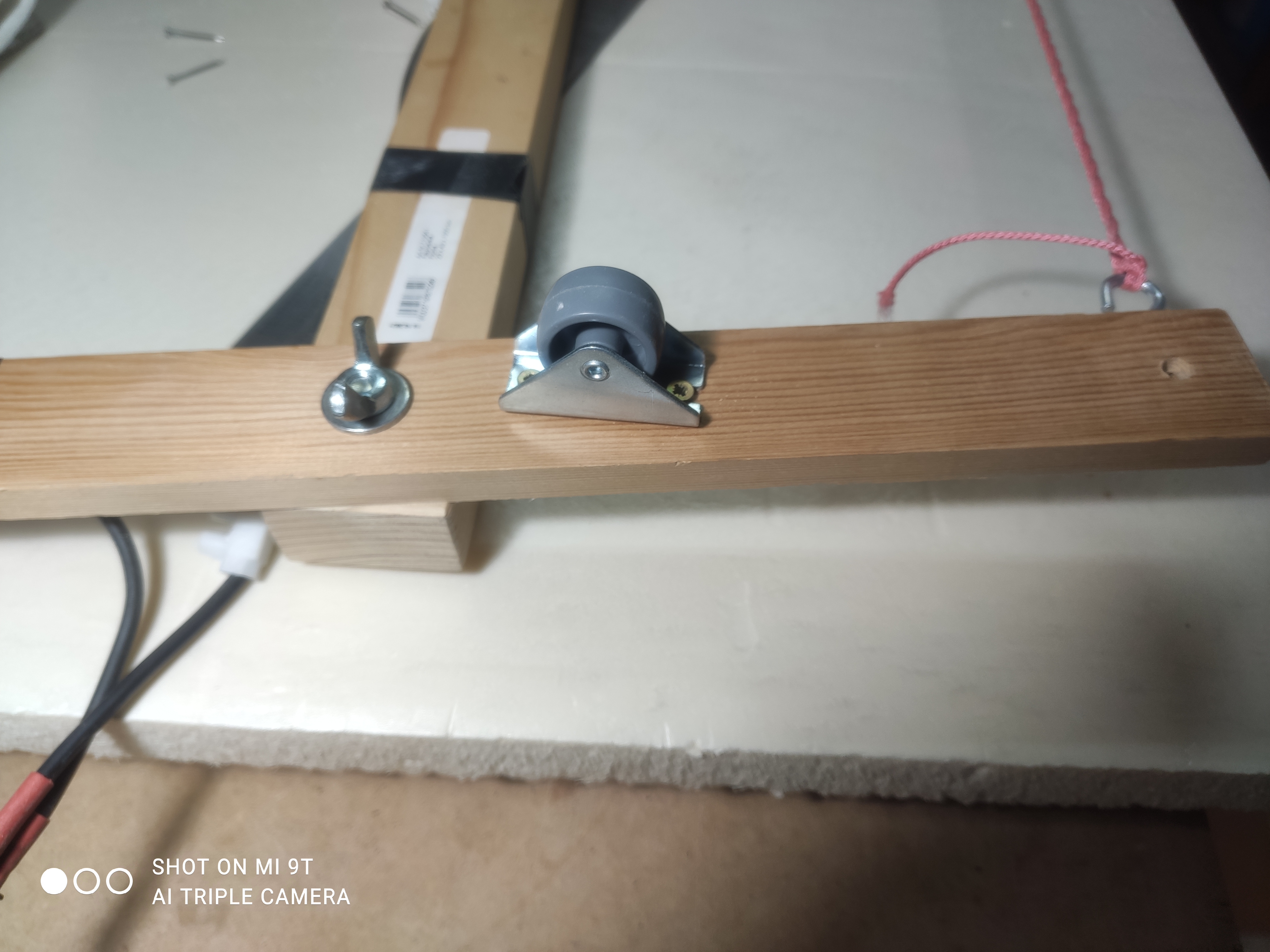

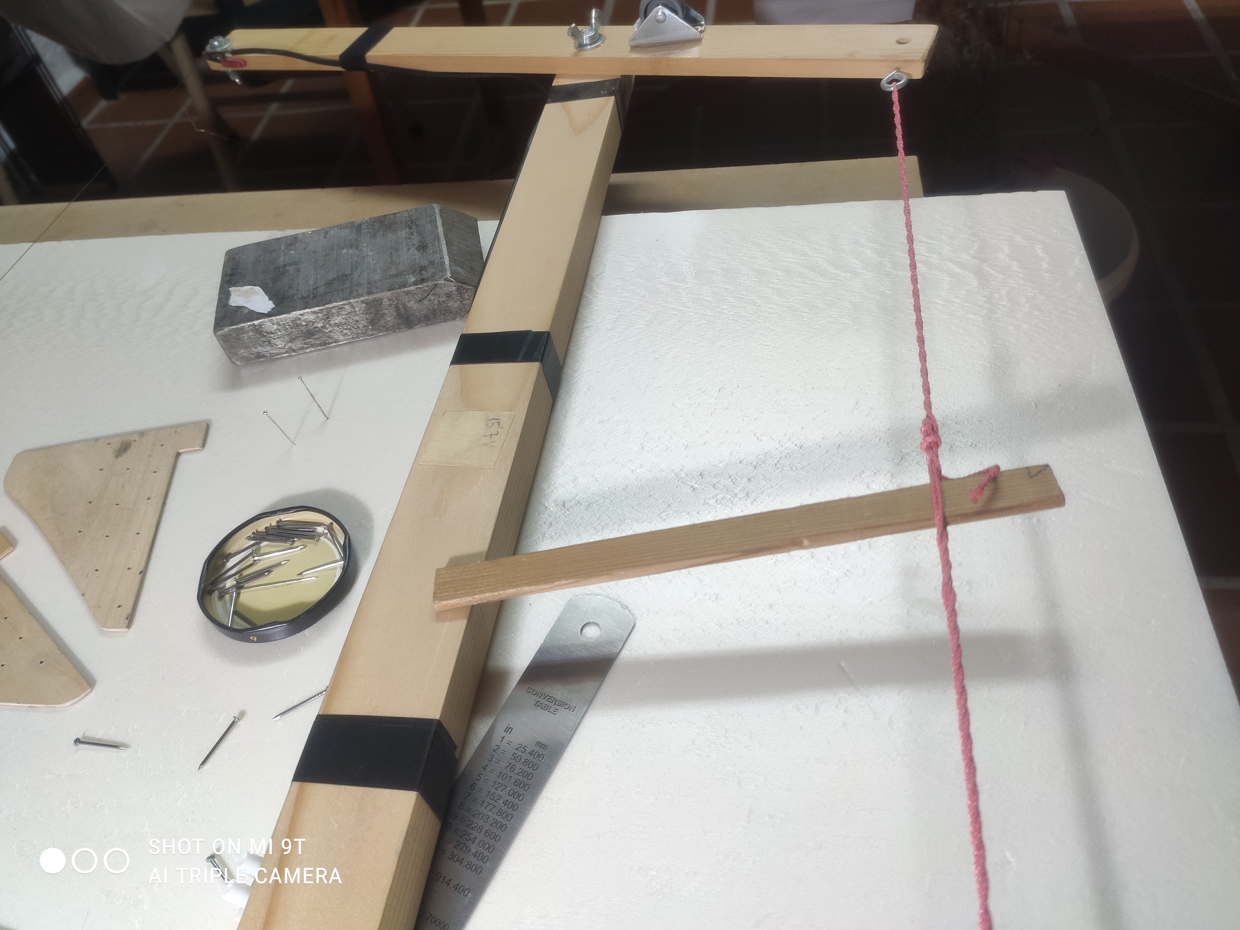

Después de probar diferentes arcos e hilos nicrom, el que mejor me funciona es el de toda la vida, de madera dura con un tensor y nicrom de 0.4 mm.
El que uso ahora se lo copié a un japonés y para cortar sin ayuda va muy bien.
El sistema de poleas lo veo un poco engorroso.

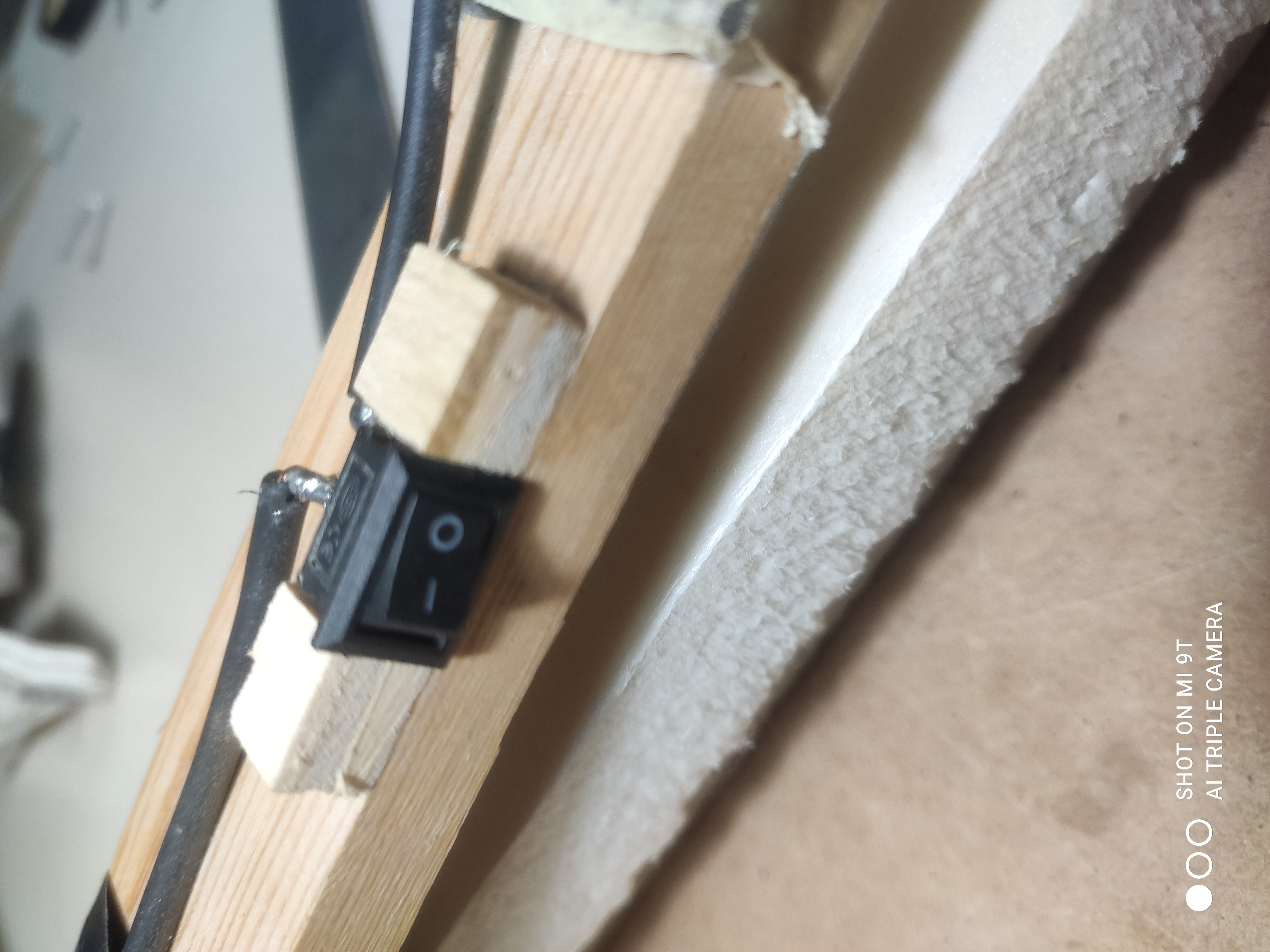

Es bueno ponerle un interruptor para no comernos todo el humo, después de cortar apagas y cuando encendemos le pasamos un trapo rápidamente.
Un par de ruedas se apoya y desliza muy bien, y salen mejor los cortes al no tener que llevar el arco a pulso.

Interruptor a mano

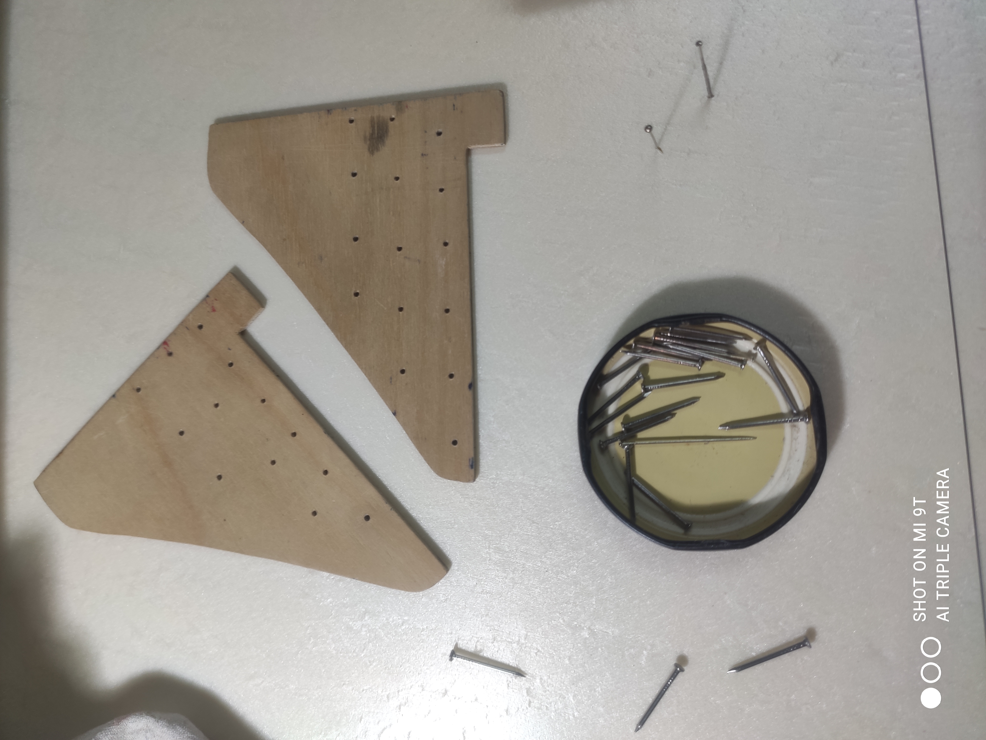

Para trocear el Porex es conveniente hacerse un par de escuadras a gusto de cada uno, sin complicarse mucho.
El arco cuanto más corto, mejor, con 70-80 cm, podemos hacer un velero de buen tamaño.

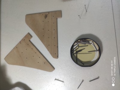

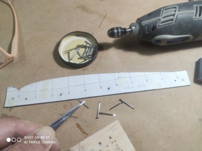

Las plantillas con el perfil se taladran las dos a la vez sujetas con cello, así una vez cortado el intradós pondremos la plantilla de extradós y el clavo entrara en el mismo agujero (del Porex).

El URSA 30/60 es el que normalmente utilizo pero nunca lo había visto blanco, normalmente es azul claro. El avión de vuelo libre la verdad está curioso por la sencillez pero esos aviones tenían buena aerodinámica y el movimiento del ala permitía variar el CG según condiciones sin aumentar el peso y de forma fácil y rápida, es una joya.
El corte con hilo caliente a día de hoy mantiene cierto halo "místico" y practicamente la idea básica es la misma sin embargo cada uno tiene su "truco" para trabajarlo, en lo particular me siento más cómodo utilizando hilo de acero de 0,8mm y corte por contacto y no por radiación, el arco también trato que sea sencillo y liviano. En cuanto a técnicas de corte luego de utilizar casi todas me quedo con el corte por gravedad (poleas) me da la sensación de tener más y mejor control, las CNC son buenas herramientas pero hasta calibrarlas bien son un dolor de cabeza y el almacenarlas sino se tiene espacio es otro problema. El uso de las ruedas es un verdadero acierto solo que yo montó las ruedas con una fijación de estaforma van librres durante todo el corte, cuando monté mi primera cortadora por gravedad me di cuenta de las ventajas, la fuente regulada es lo mejor sin embargo no son baratas aunque si se tienen los conocimientos, el ánimo y el tiempo se puede hacer una por poco dinero. Otra cosa que siempre me costó era regular la temperatura del hilo dependiendo del material y el largo del corte, con la CNC era relativamente fácil porque tenían las dos el control de temperatura sin embargo reitero lo anterior, las CNC tienen demasiados trastos y para cortar eventualmente un ala en lo particular pienso que no vale la pena. Desde hace años controlo la temperatura con el voltaje, tengo una tabla por material/largo/voltaje apuntada sobre la fuente y todo va más fácil. Quizás donde invierto más tiempo es en las plantillas de los perfiles, uso madera de 2mm y luego de cortarlas y lijarlas para dejarlas lo mas precisas al perfil las lamino con fibra y una capa fina de epoxy de laminacion o diluido con alcohol y dependiendo de la cuerda del perfil utilizo en los bordes de las plantillas una pastilla de jabón de marsella como "lubricante" y protector de la plantilla.

El corte de poliestireno a mano se hace mejor(mucho mejor) entre dos, quedan menos marcas de arrastre y todo es más fácil de controlar, he probado el hilo de tungsteno, el acero de vuelo circular y hasta sirga, el nicrom muy fino no me va, el de 0,4 mm a 19 Voltios para 70 cm de arco funciona y puedes cortar despacio sin mucho humo.
Antaño fabricaba plantillas en aluminio y acabando a lima y lija y no me quiero ni acordar el trabajo que esto llevaba, cuando pruebas las de aluminio recortado con tijeras adoptas el sistema, es rápido y funciona.

El corte de alas con hilo caliente aunque sea con plantillas y manual es la forma más sencilla que hay, yo corto con cortadora por gravedad porque me es lo mejor, es como estar un 50% por arriba del corte manual y un 50% por debajo en precisión de una CnC aunque si corto algo menor a 1m lo hago manualmente sobre todo si son alas trapezoidales que salen muy precisas sin utilizar arco, solo un clavo para rotación y el hilo de hecho se pueden cortar con solo la plantilla de la raíz.
El problema que muchos tenemos es el exceso de "exigencia" en el resultado, una plantilla de carton y la "técnica" de cortar por sección del perfil es lo que la gran mayoría usa, para mi es una guarrada pero como dicen que una vez laminadas todas las alas quedan bien le respeto el trabajo a todo el mundo.
