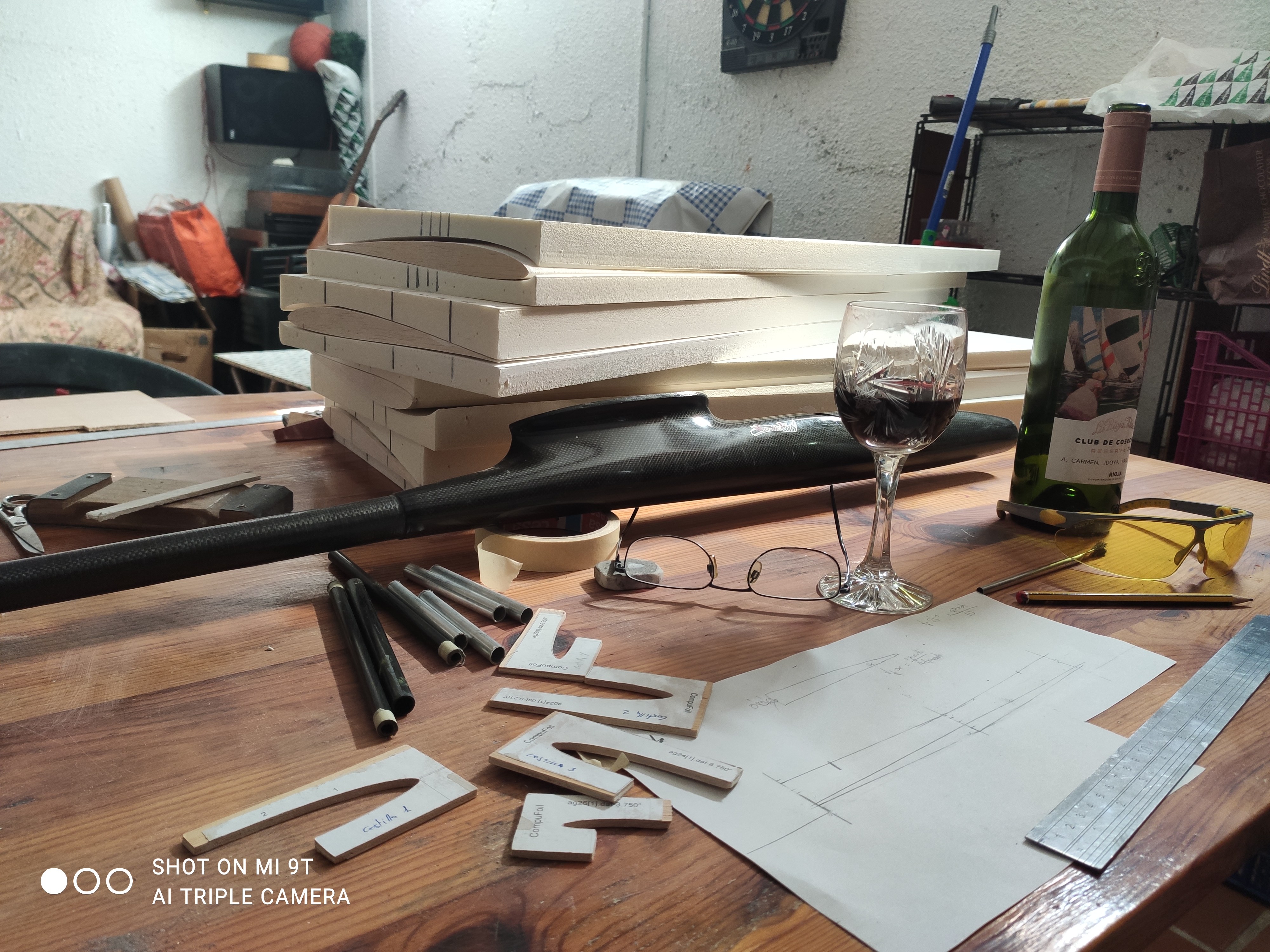

Hola Veleristas, hola constructores.

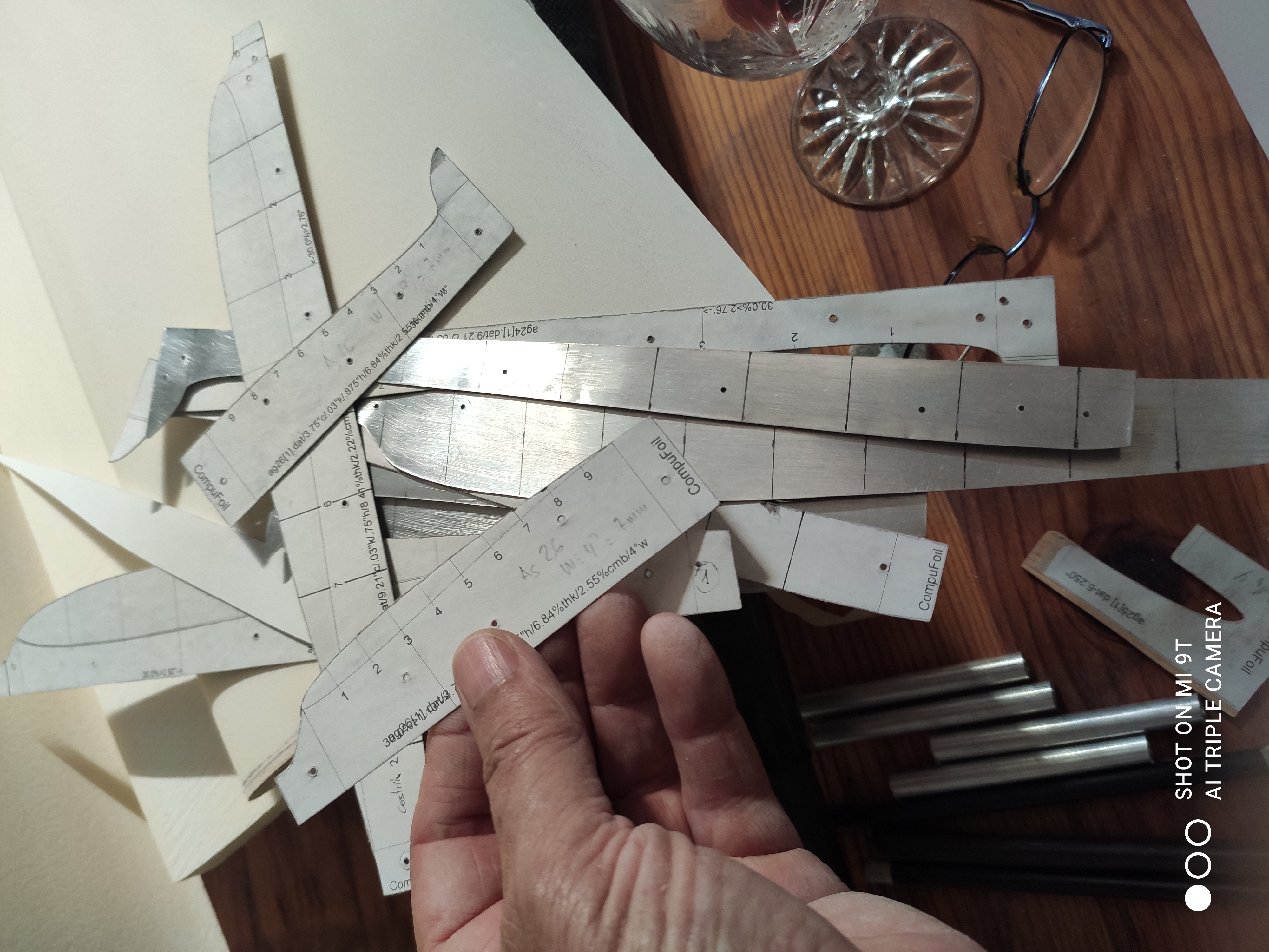

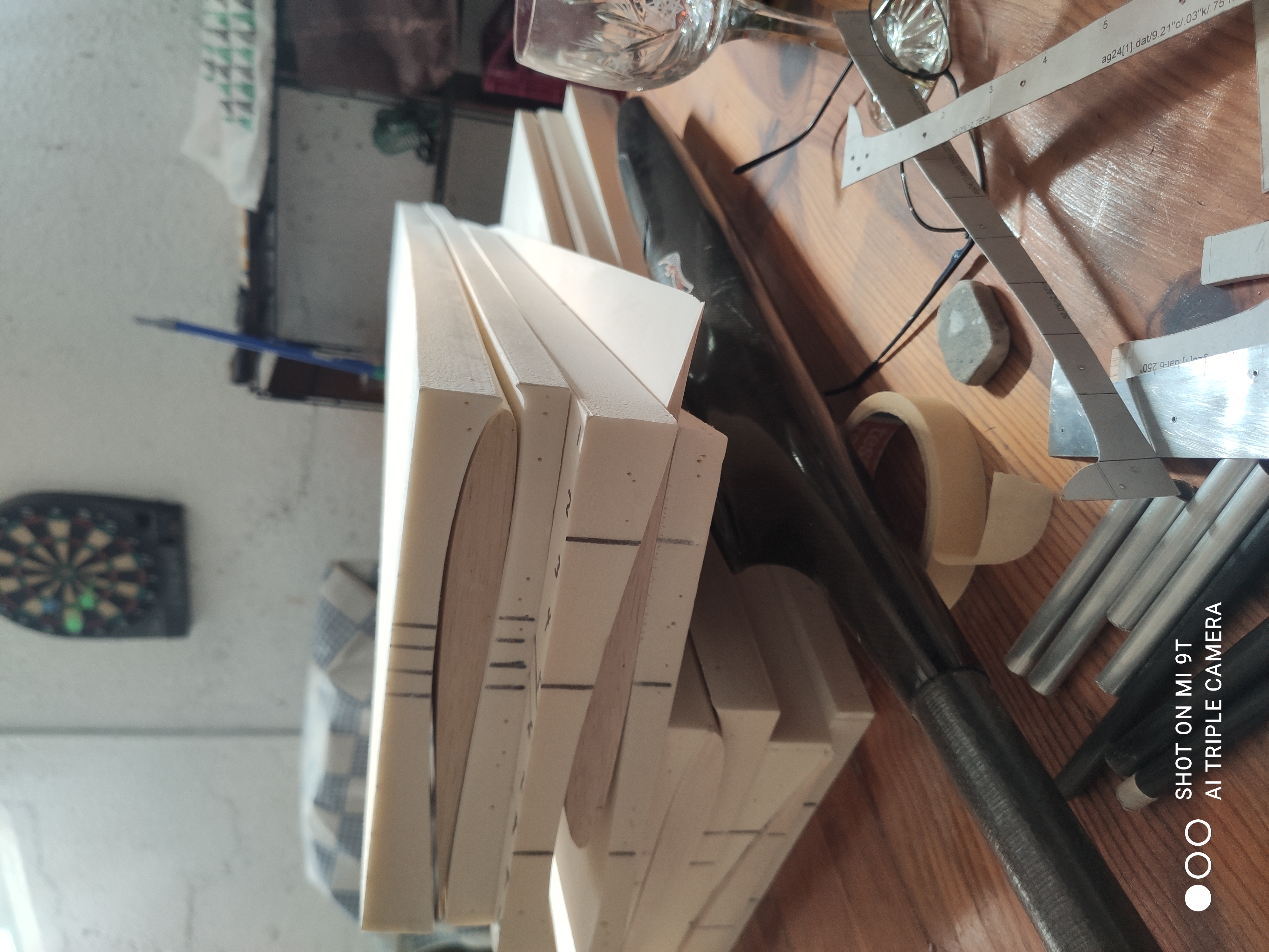

Empezamos otra tarea, en este caso se trata de hacer un ala de 3,40 metros de envergadura, es el famoso Supra.
Tenemos el antiguo fuselaje de CLM y el estabilizador, el ala la desechamos y hacemos otra con la misma planta y nuevo perfil.
Hacemos unas plantillas de corte en aluminio fino y a trabajar.
Un velero de unos 3 metros de envergadura, a mí parecer es ideal, vale para todo y no es engorroso para lanzarlo ni para transportar, ni para construir. A partir de este tamaño creo que entramos en algo distinto del aeromodelismo.
Halt
Aluminio 0,6

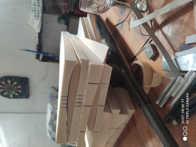

Un buen vino y los cortes AG 24-25-26
Ala en 3 tramos, sería mejor en 4 pero...

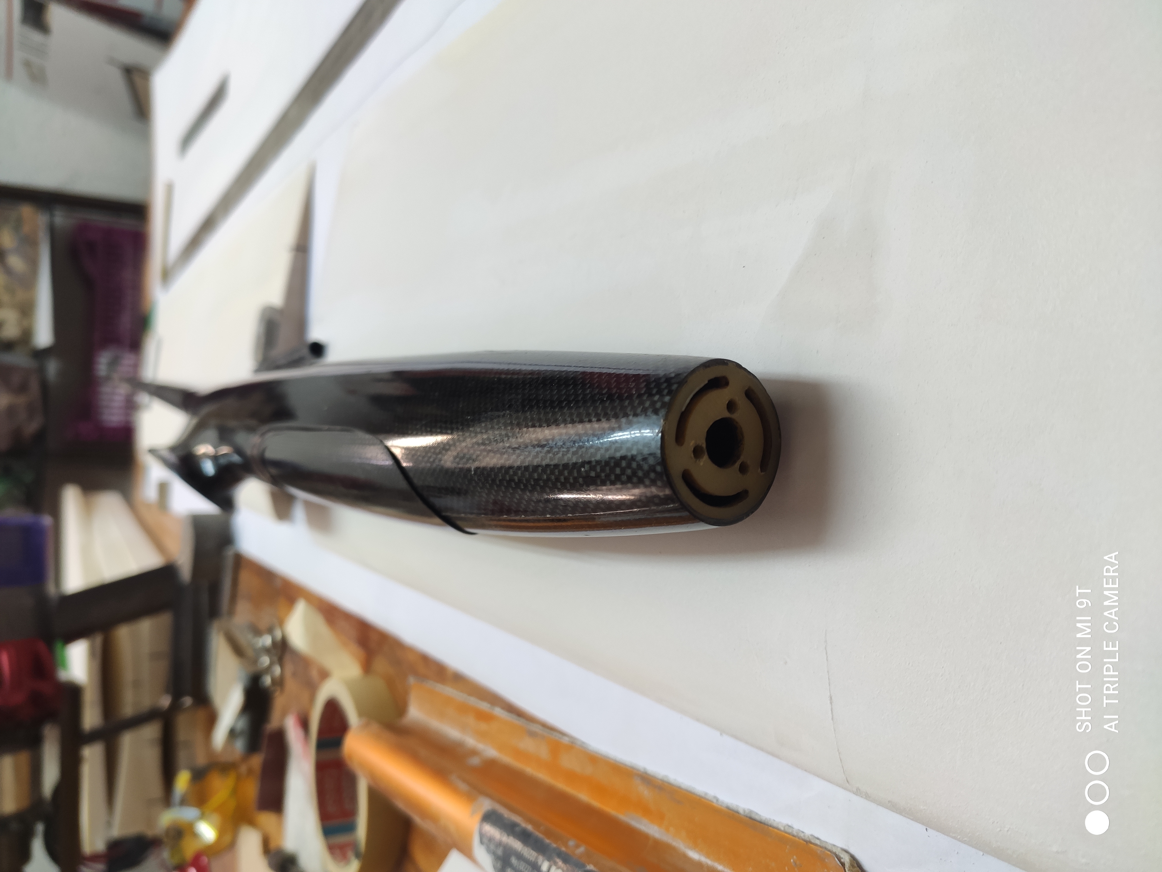

Fuse de CLM pro

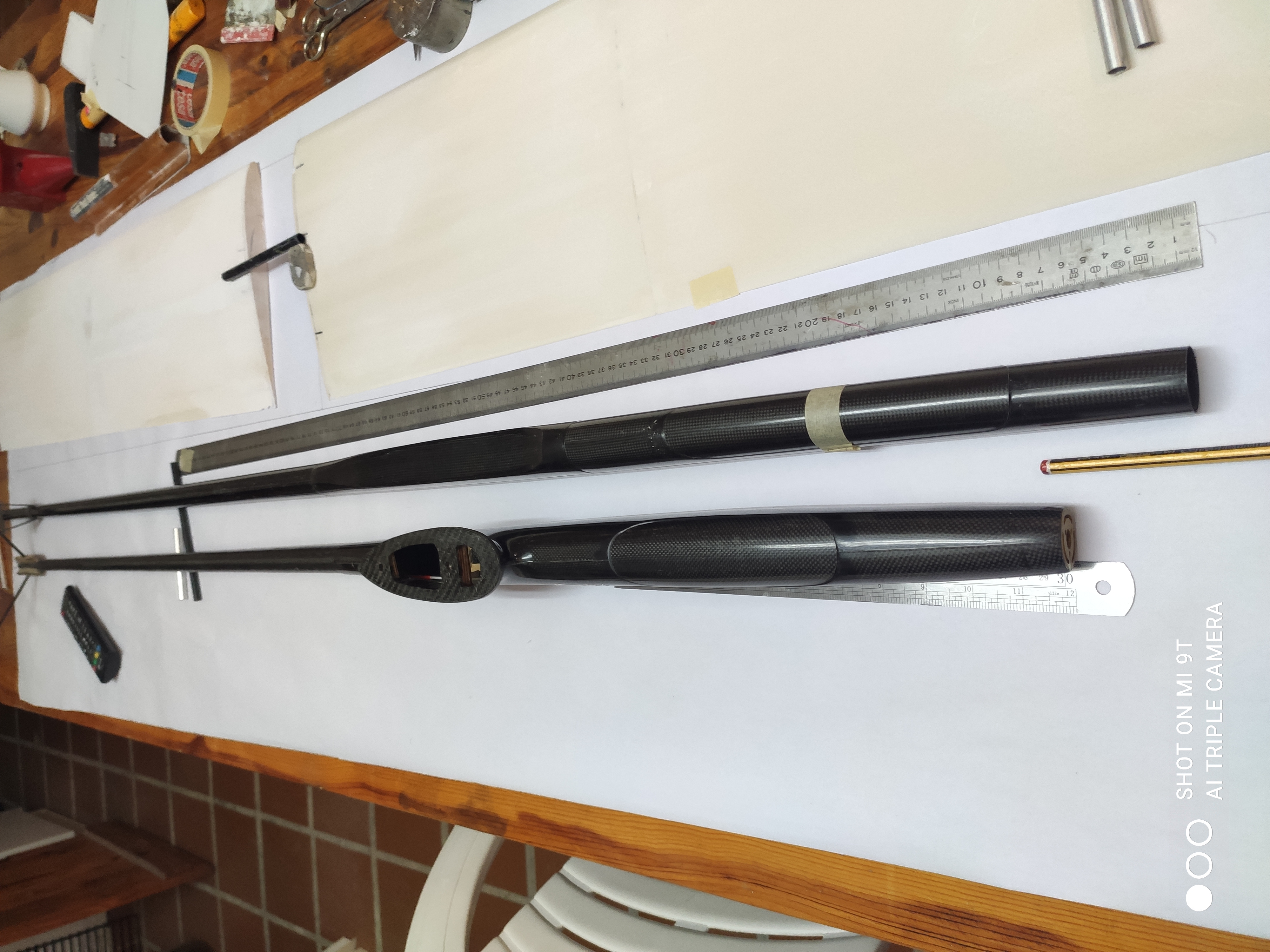

#1429837
Hola pa22.
El Supra de Vladimir es una virguería de velero, no se cae aunque seas un piloto malillo, el acabado es fantastico y te lo hacen como tú quieras, es decir : eliges decoración y resistencia del ala y peso del modelo.
Lo sirven con 3 bayonetas de 0, 2,5 y 5° para las orejas, pero el fuselaje con el tubo de cola y tubo lastre supera los QUINI.
Los fuses de CLM pro valen para hacerte un velero, el que quieras, pero no es igual en forma ni acabado al del ruso, de todas maneras te cuesta 300 o más.
Como a nosotros nos gusta hacernos las cosas, nos ahorramos dinero y nos entretenemos, pero sale caro también.
Otra opción es fusilar el original, pero hay que juntarse con otras personas, porque hacer un molde de un aparato así cuesta un huevo o más.
Halt.

Por Halt
#1429852
Hola a todos de nuevo.
Como bien dice pa22, la diferencia de ángulo al cambiar de bayoneta no permite un buen ajuste en la unión de la oreja con el panel central del ala y no sé cómo lo soluciona el Vladimir.
El fuselaje empleado ha quedado con la misma medida, hubo que cortar el tubo.

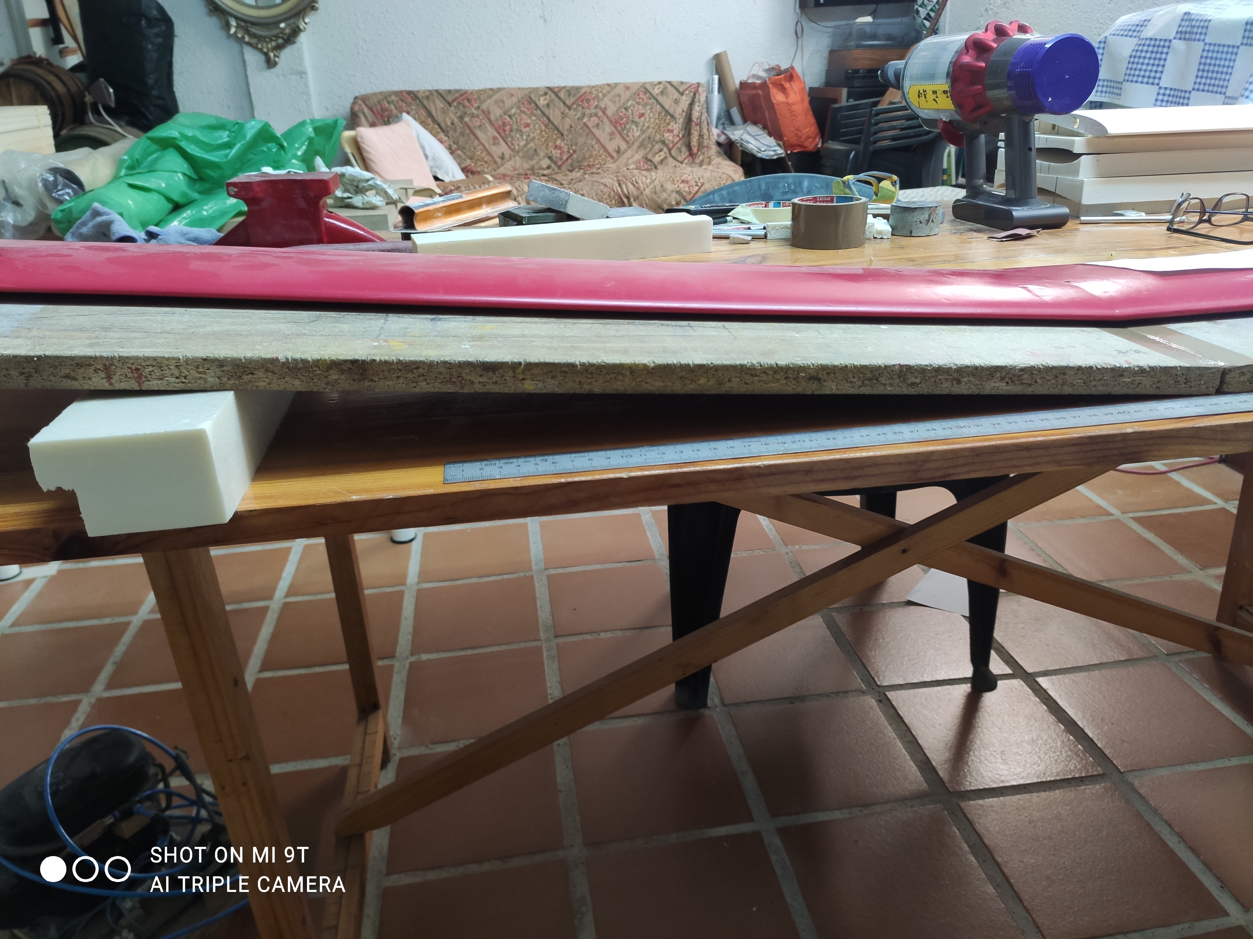

Para que nos quede bien el ángulo diedro es bueno hacerse con un tablero y calzarlo a la medida que necesitemos.

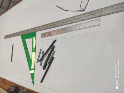

También nos conviene tener una bancada de trabajo plana, no hace falta que sea muy grande, sobre todo para el corte de los paneles del ala.
Saludos pa22.
Halt.

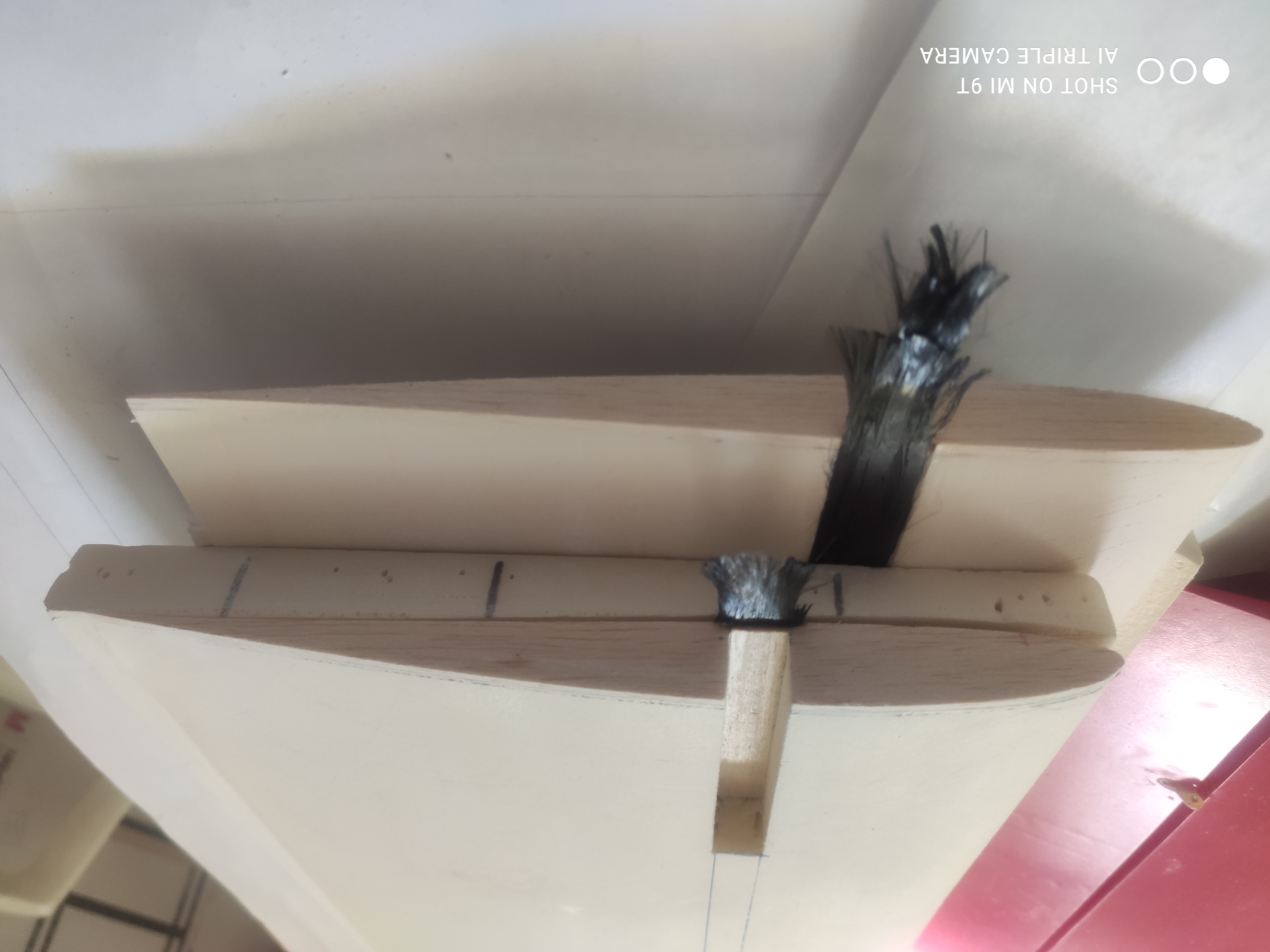

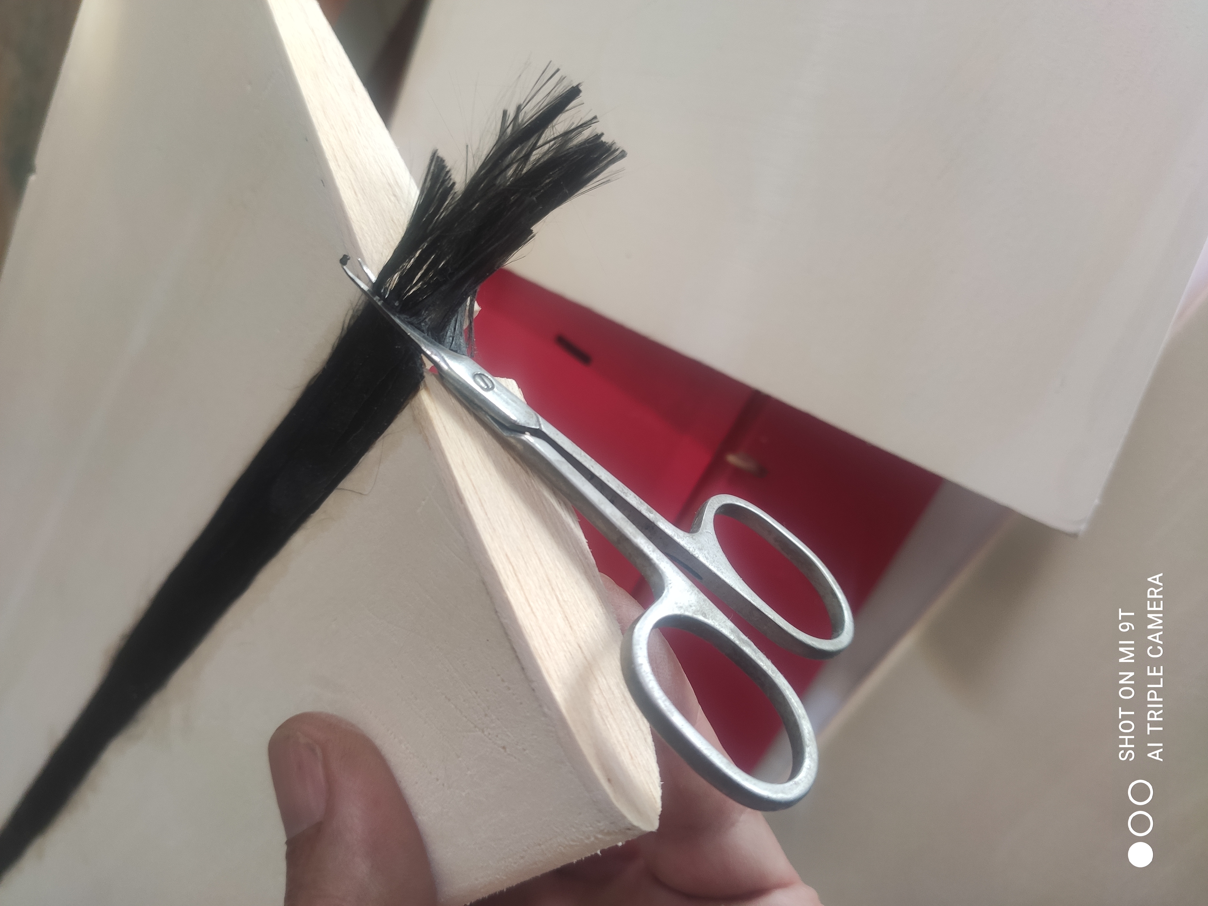

Por Halt
#1429920

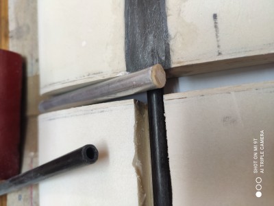

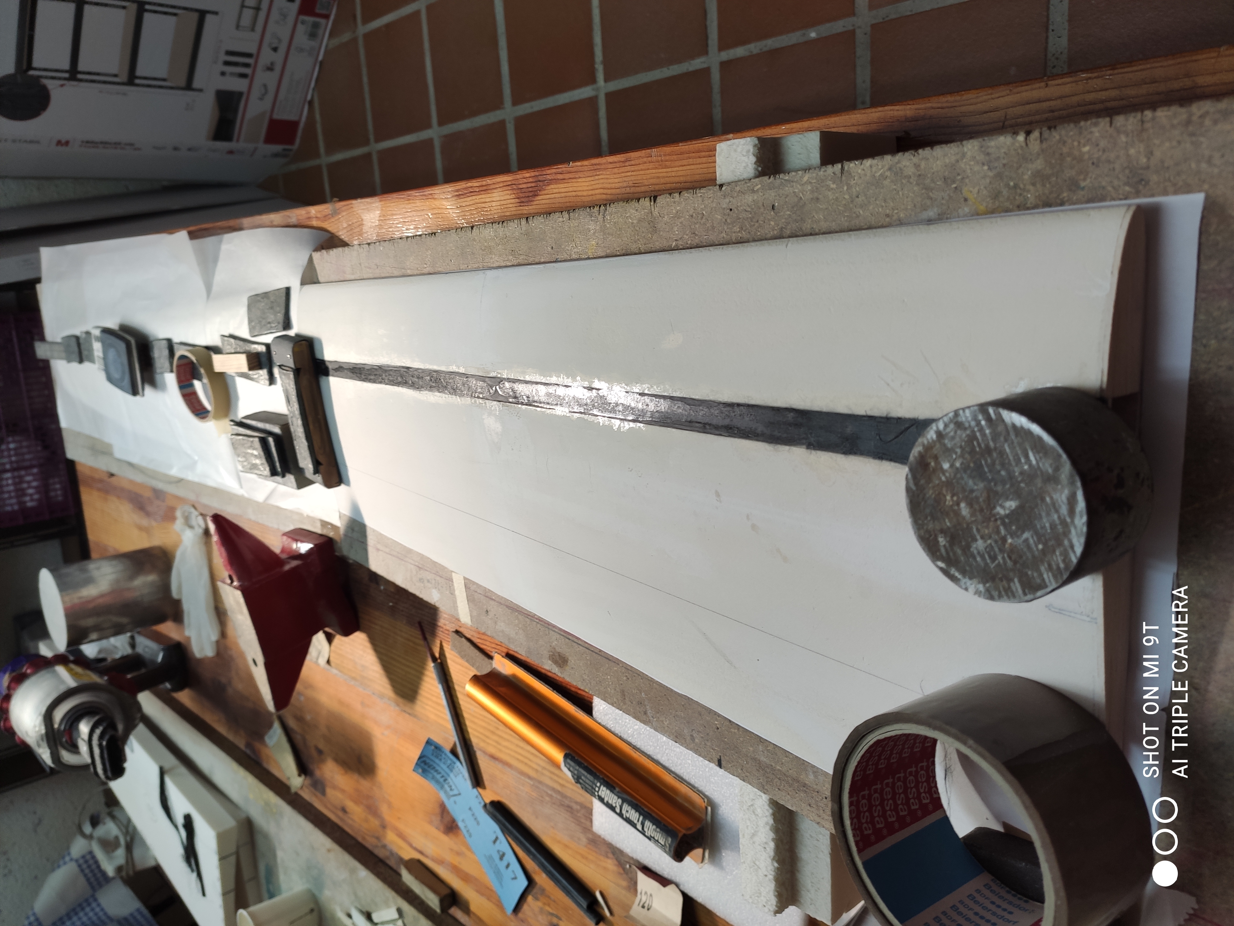

Hola, buenas tardes.

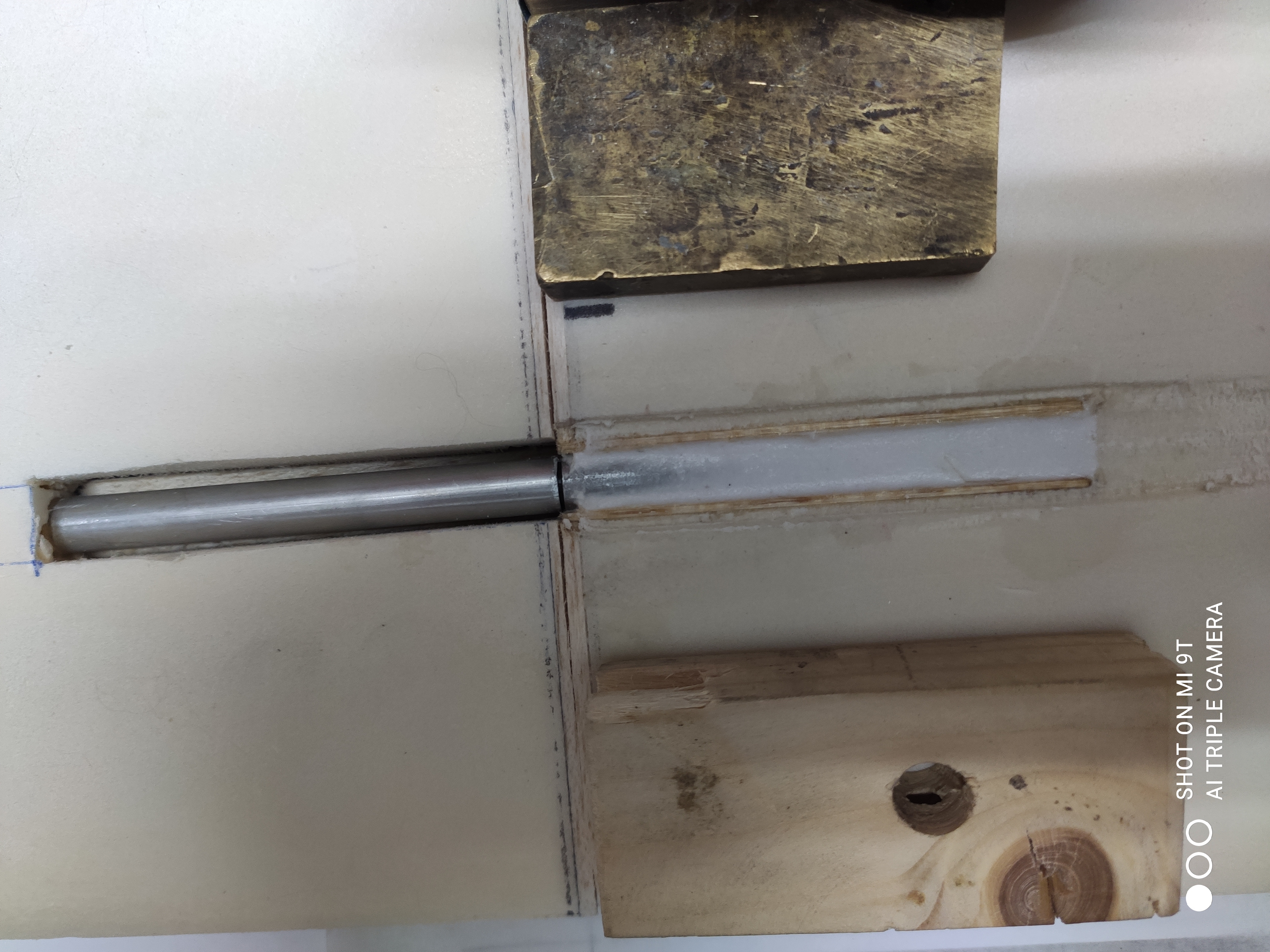

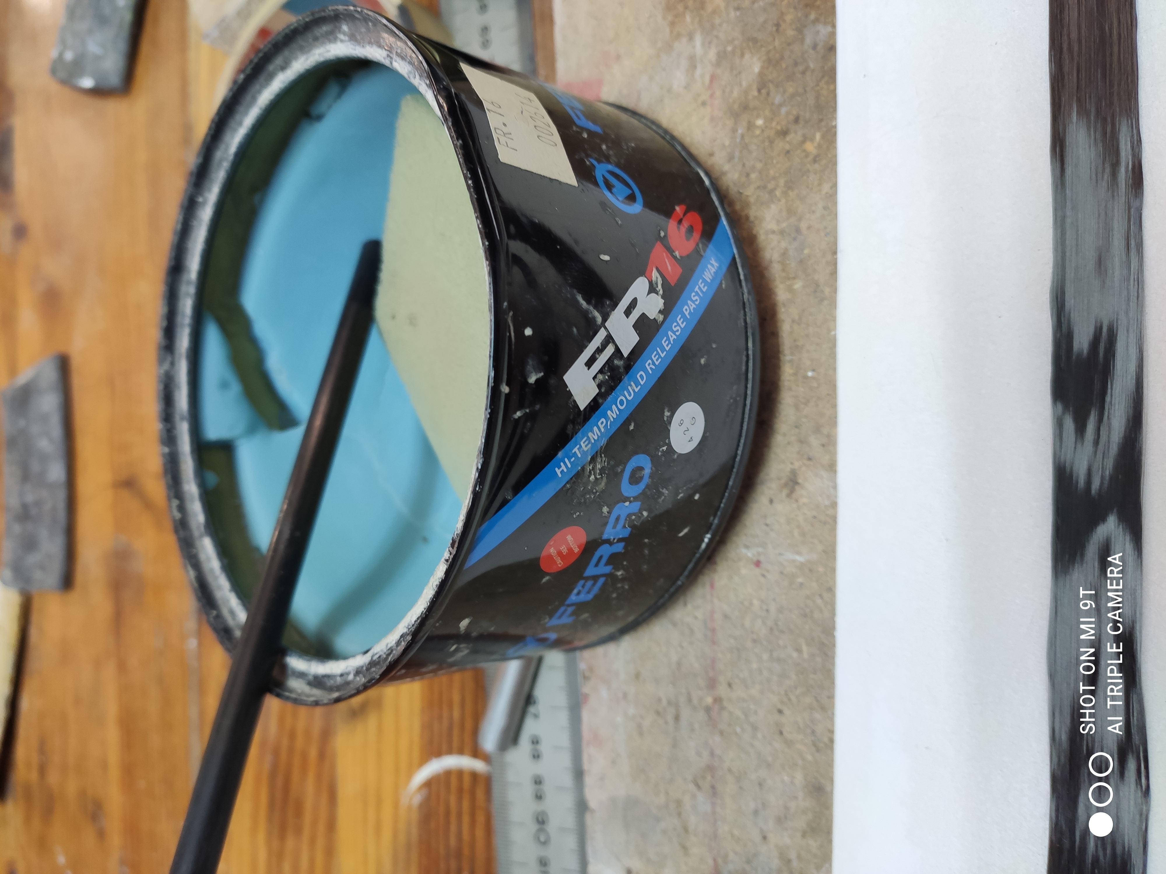

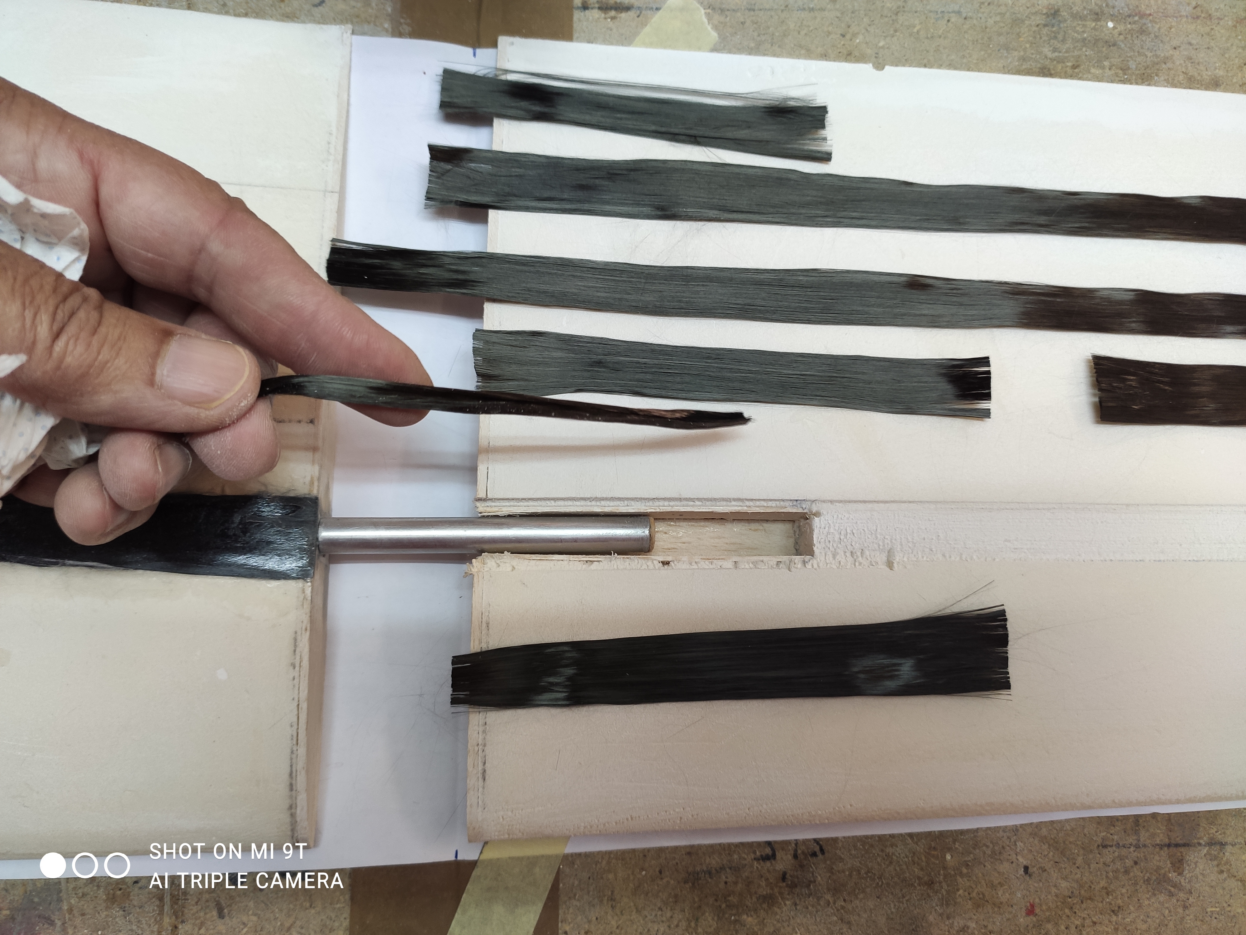

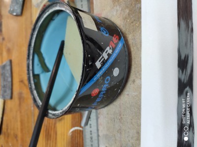

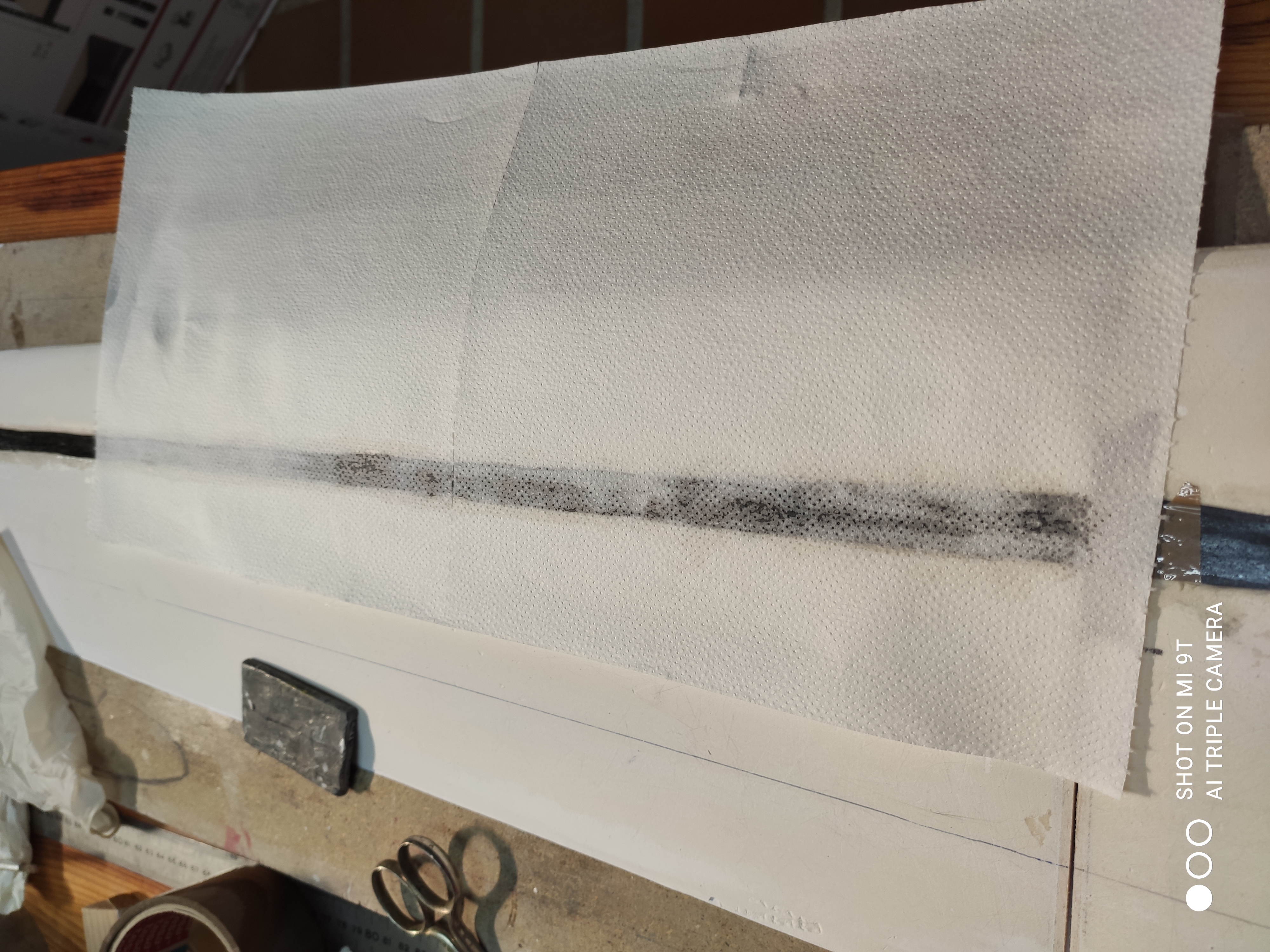

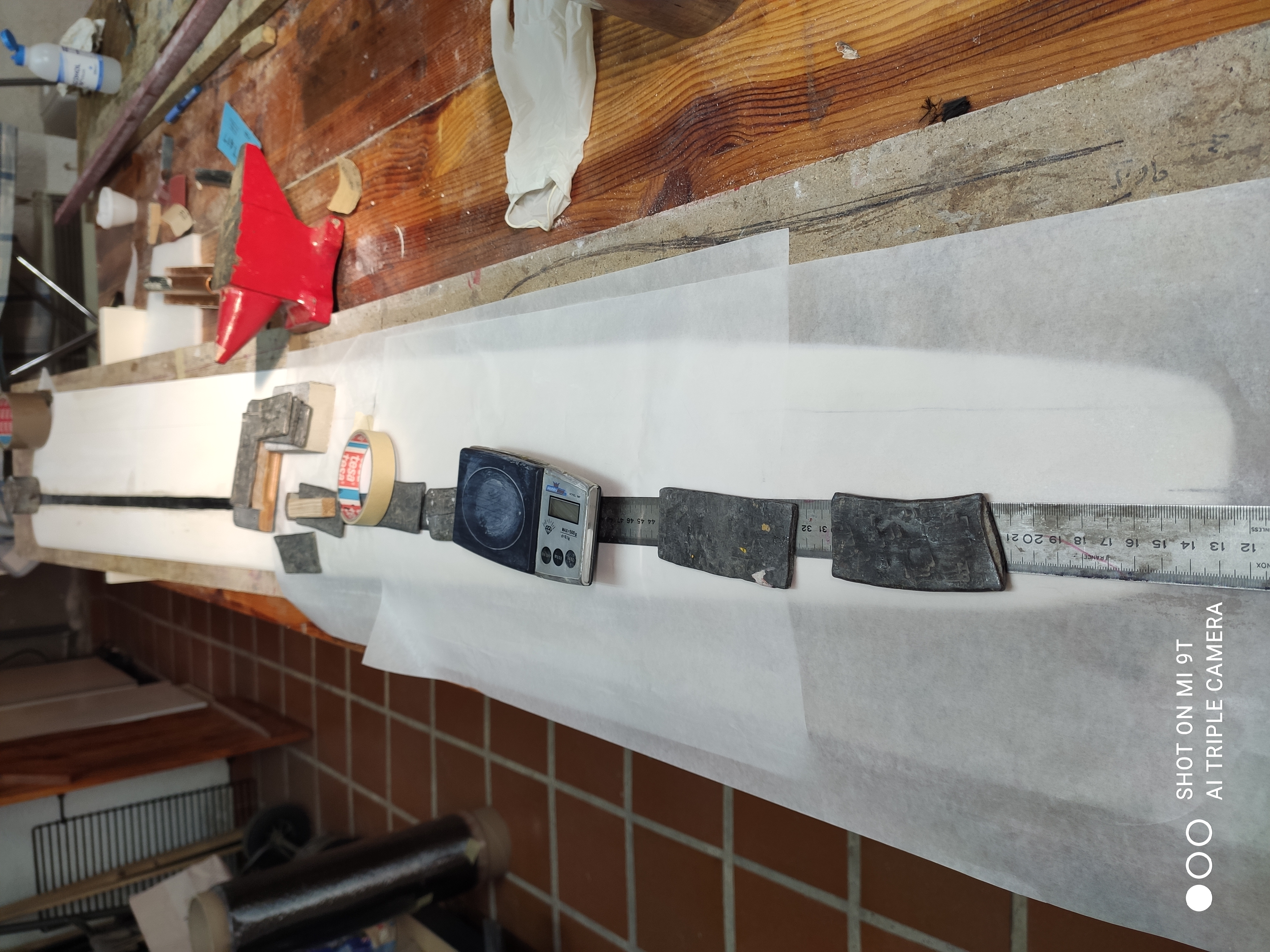

Es bueno poner las mechas de carbono para darle un poco de consistencia a cada panel del ala, primero he colocado las inferiores, he recortado una caja para la bayoneta y sobre el plano he ajustado las fundas de aluminio, un poco de relleno de micro balones y las mechas superiores, en el panel central van 3 arriba y 3 abajo, en las orejas 2 y 2, y en la zona de las bayonetas 5 mechas más.
Solamente hago un panel cada vez, y una vez seco todo paso a colocar toda el ala sobre el plano y pego la funda de la oreja y alineo todo lo mejor posible.
Halt.
Dar cera a la bayoneta
Peinar bien el carbono

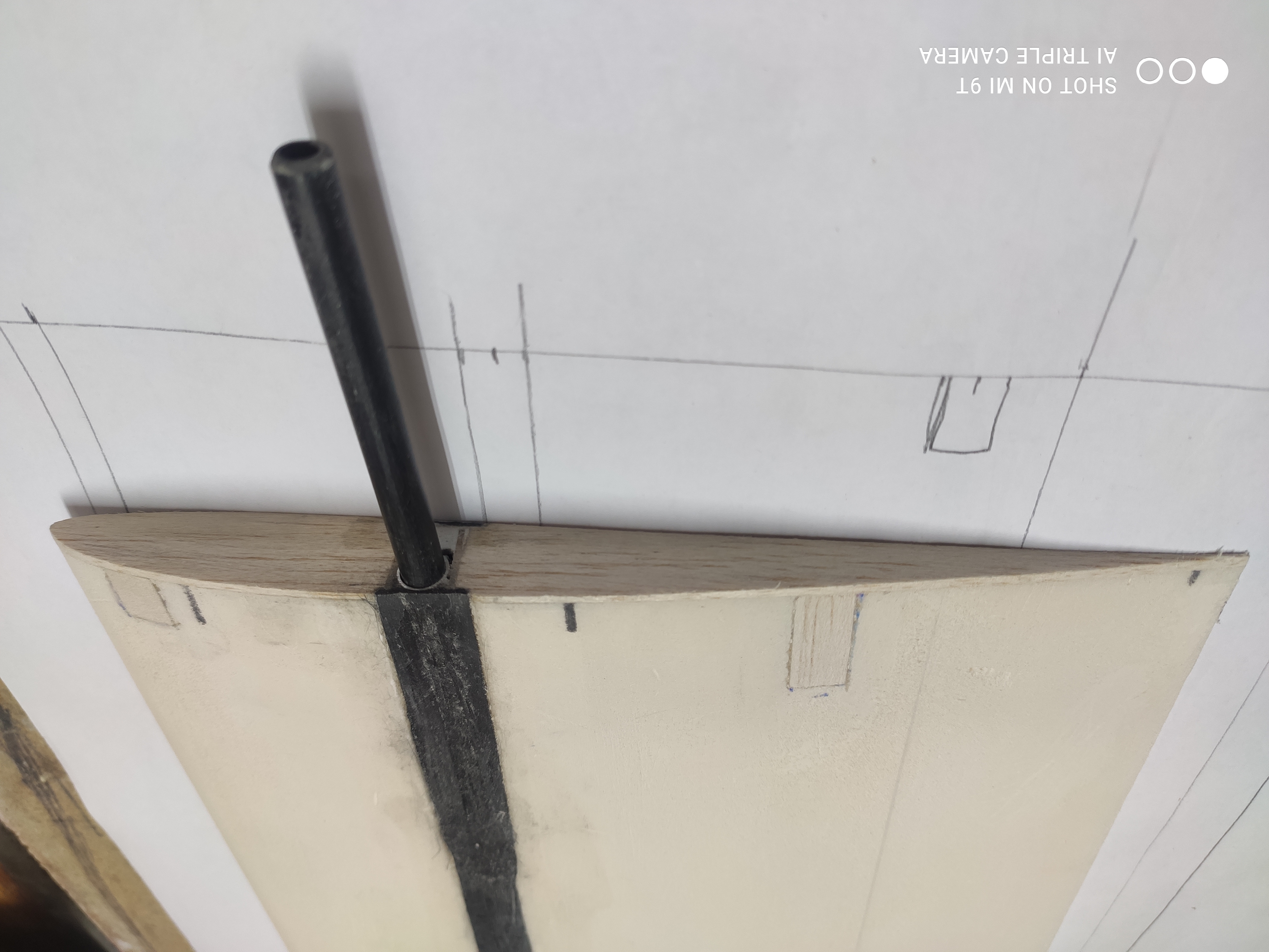

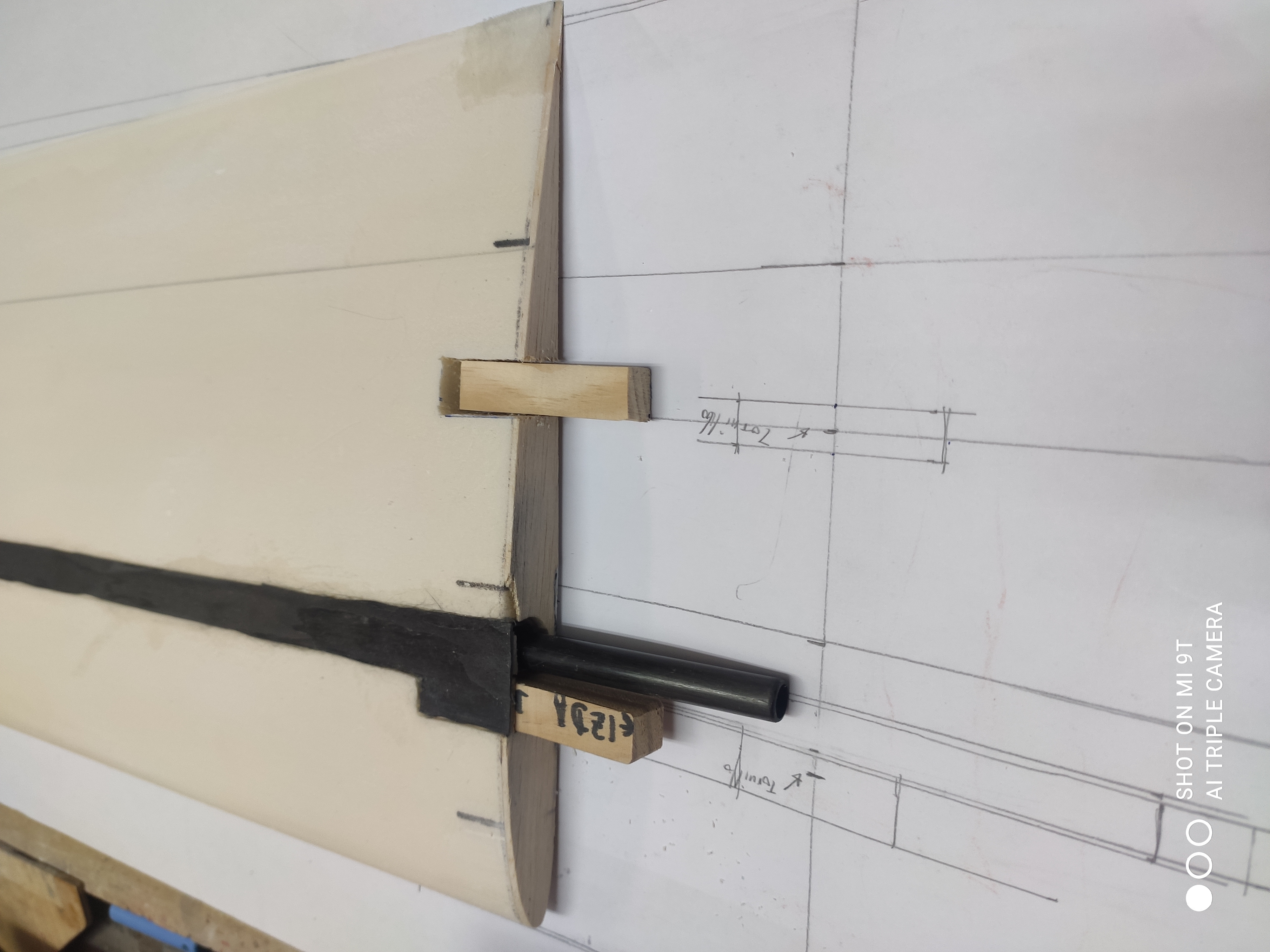

Por Halt
#1429942
Hola a todos.

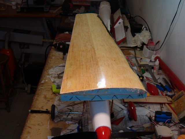

En este estado de construcción se ve claramente que no nos complicamos la vida con el larguero, el original es engorroso y complicado de hacer, no obstante este que hemos hecho a base de mechas es suficiente.
Antes de embolsar el ala debemos poner todo lo que debe llevar, si nos olvidamos de algo luego es muy costoso de arreglar.
Halt

Por pa22
#1429943
Se avanza !!! Aunque me llaman la atención algunas modificaciones como los casquillos de las ballonetas, que ventaja real tiene los casquillos de aluminio vs. los de kevlar aparte del tiempo de fabricación ?. Ciertamente el hacer los larqueros originales representa un curro en material tiempo y dinero pero el resultado a tensión/torsión es eel justo requerido por la estructura. Que densidad de XPS estás usando? Con el tiempo sin construir he olvidado los patrones de colores x densidad, vas a laminar con los patrones y materiales indicados ? Las tiras de carbono tienen cuantas betas (hilos xK) con que resinas estás laminando ? El primer laminado a los casquillos los hiciste a presión o a vacío ?
OJO, todas las preguntas anteriores son por dudas que van surgiendo y mi única referencia es la documentación del avión y algunos que han iniciado el proyecto pero se los comió.
La verdad que se ve bien, parece "poco" el trabajo pero se suda la gota gorda con tan poco margen de error.
Si tienes la oportunidad utiliza Cabosil en lugar de microballons, es ligeramente más pesado por la silica coroidal y un poco más de apaño al lijarlo pero merece la pena, mejor aún es mejor la mezcla cabosil/microballoons el ratio 1/1 por peso y luego mezclar con la resina, obviamente, si vas a usarlos como carga espesante, si vas a hacer piezas o fillets el microballoons continúa al mando.
ANIMO !!!
Por Halt
#1429952
Buenas tardes pa22.
El tubo para las bayonetas lo hemos empleado toda la vida, antes más solía ser de latón que aunque pesa más era más fácil de encontrar; en kewlar es más engorroso de hacer, es caro, y hay que comprarse unas tijeras especiales (sin ellas es penoso cortarlo).
El XPS es URSA de 40 kg/m3, caro y delicado; Drela emplea el de 60, más pesado lógicamente.
El carbono empleado es de 24K ( podriamos emplear tira textreme) y el epoxy es de R&G de 90 min. muy bueno.
El falso larguero se ha laminado tal cual en su sitio sin vacío, otras veces lo he hecho todo seguido, es decir: he puesto los largueros, refuerzos, fibra del borde de ataque y cinta de aleron, pero te tiras mucho tiempo con el epoxy y además de que siempre se mueve algo es un trabajo algo tóxico.
Lo ideal para que este larguero pese menos sería laminarlo a parte sobre polietileno, recortarlo, secarlo con papel y colocarlo (engorroso), o comprar tiras de carbono ya laminada. No es ningun desdoro hacerse un ala más maderera y un larguero en balsa que vaya de arriba a abajo nos dará mucho menos trabajo y nos costará 2 duros.

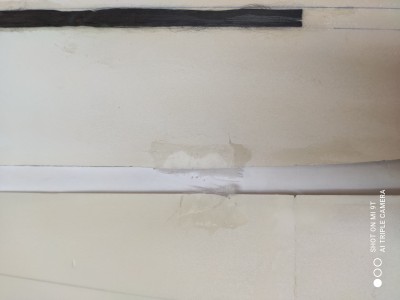

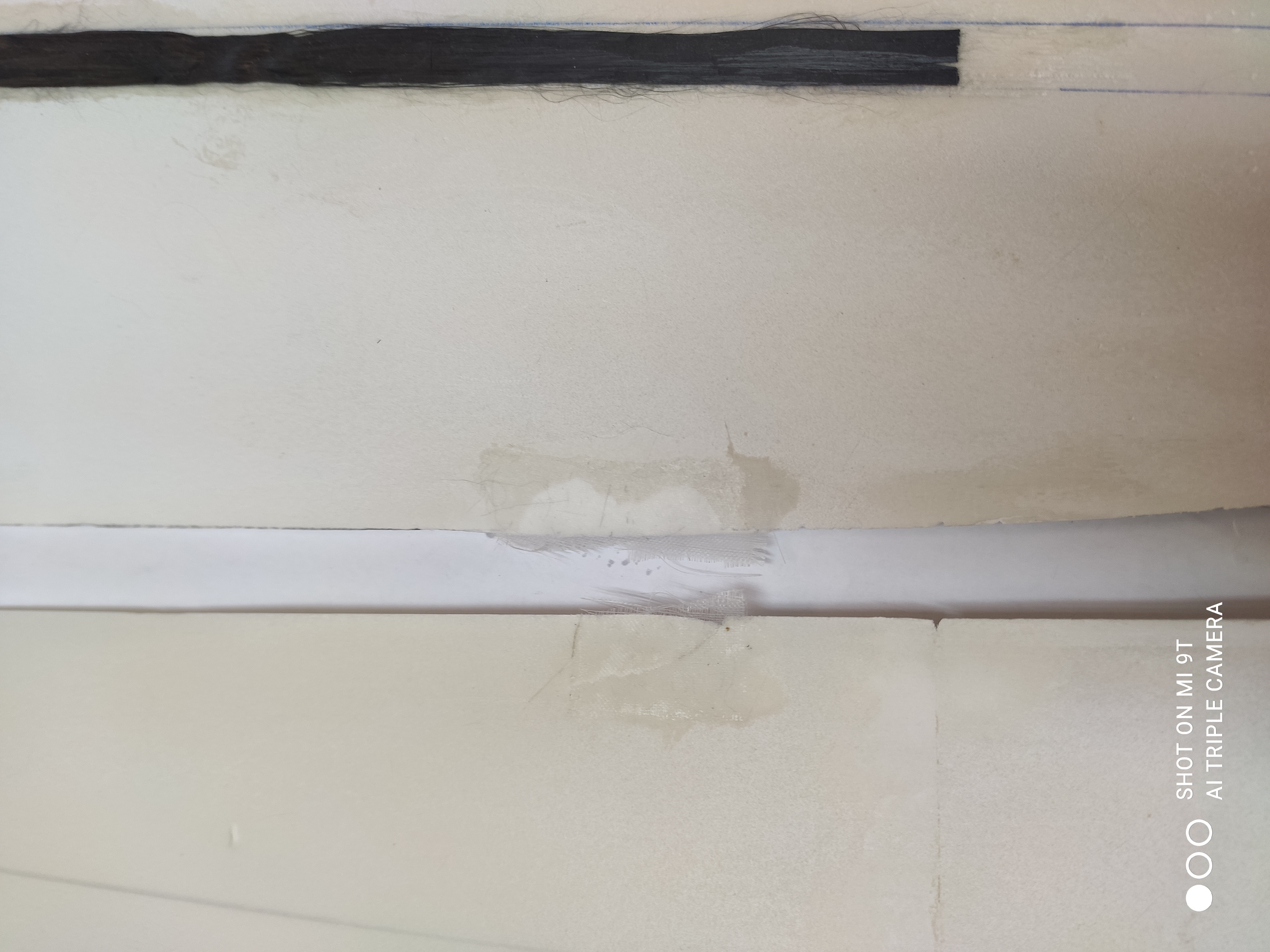

zonas de rotura

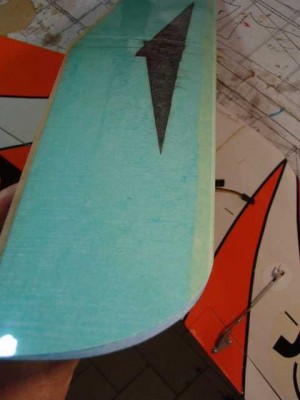

Todavía no tengo claro si la piel será en fibra de 50 gr o un carbono bueno de 40g/m
Los puntos más frecuentes de rotura suelen estar desde el final de bayoneta hasta la mitad del panel central asì que no nos pasaremos mucho en reforzar otros puntos.
Halt.

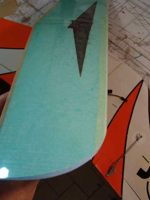

Para nada y es una de las mejores soluciones, yo utilicé durante muchos años el método de "shear webs" laminadas en ambas caras o una sola, hubo una época donde no se contaban comercialmente con tantos recursos y había que ser "creativo", adicional se pueden hacer en un solo material o varios haciendo realmente unos largueros que aguantan todo y terminándolos con el "falso larguero" que tú has hecho ..... recuerdo hacer alas en porex de esta forma y laminarlas en finlandés de 0,5mm.
Halt escribió: ↑
Mié, 02 Oct 2024 18:40

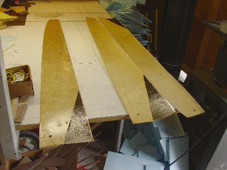

Utiliza fibra de 50gr y prepara unos triángulos de disipación de cargas en carbono de 40gr, no he visto bien las piezas y el material para entelar el ala pero si el ala fractura tal como lo indicas lo más indicado es hacer los triángulos de disipación, en aviación deportiva experimental se lamina el DOW HL 80 o 100 utilizando triángulos de disipación de otra forma los veleros de ala "no vacía" clase Club o los Long-EZ, Cozy, etc. se caerían como moscas ..... en aeromodelismo se utilizaron mucho cuando se laminaba con finlandés o solo fibra como el caso de los R400 tipo el Rat de Graupner o el SwitchBlade de Cavazzos solo en DOW HL60 y fibra, un caso de referencia estructural fueron los Hobie Hawk de Hobie Alter laminados en finlandés y con DOW HL60. Habría que calcular.
Triangulos + ataque FC
SwitchBlade
SH Triangulo

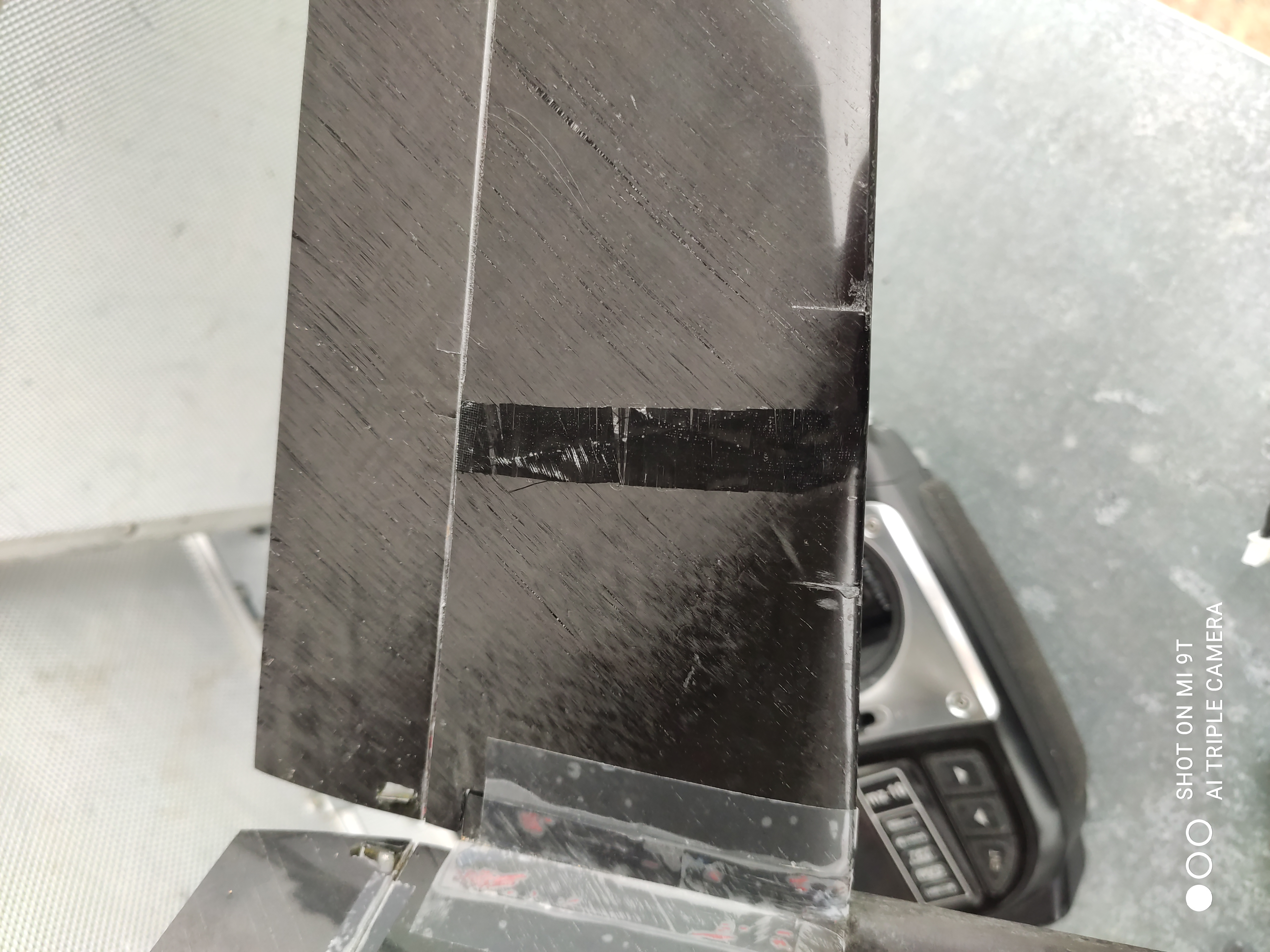

Por Halt
#1429997
Hola pa22.

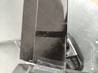

Hablando de la resistencia de una pieza te enseño un estabilizador roto por un golpe de nada, y es que cuando vas en busca de ganar unos gramos tienes que quitar cosas, en este caso quité el larguero y solo lleva el recubrimiento de 30 g/m2.
Para su reparación no he rellenado con ningún plaste ni nada, solo se ha colocado una tira del mismo material.
Está demostrado que si quieres volar muy lento hay que bajar la carga alar, esto es fundamental para que la tasa de descenso sea menor.
Es muy bonito lo de transitar entre térmicas con un buen velero(bien cargado), pero no nos engañemos: con una subida de 100 metros no haremos más que dos o tres largos y pa casa.
En veleros remolcados se ve fácilmente que si no suben mínimo a 300 metros la cosa no funciona.
Halt.

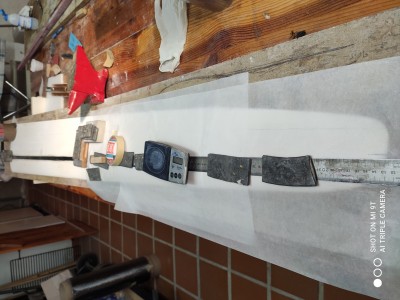

Por Halt

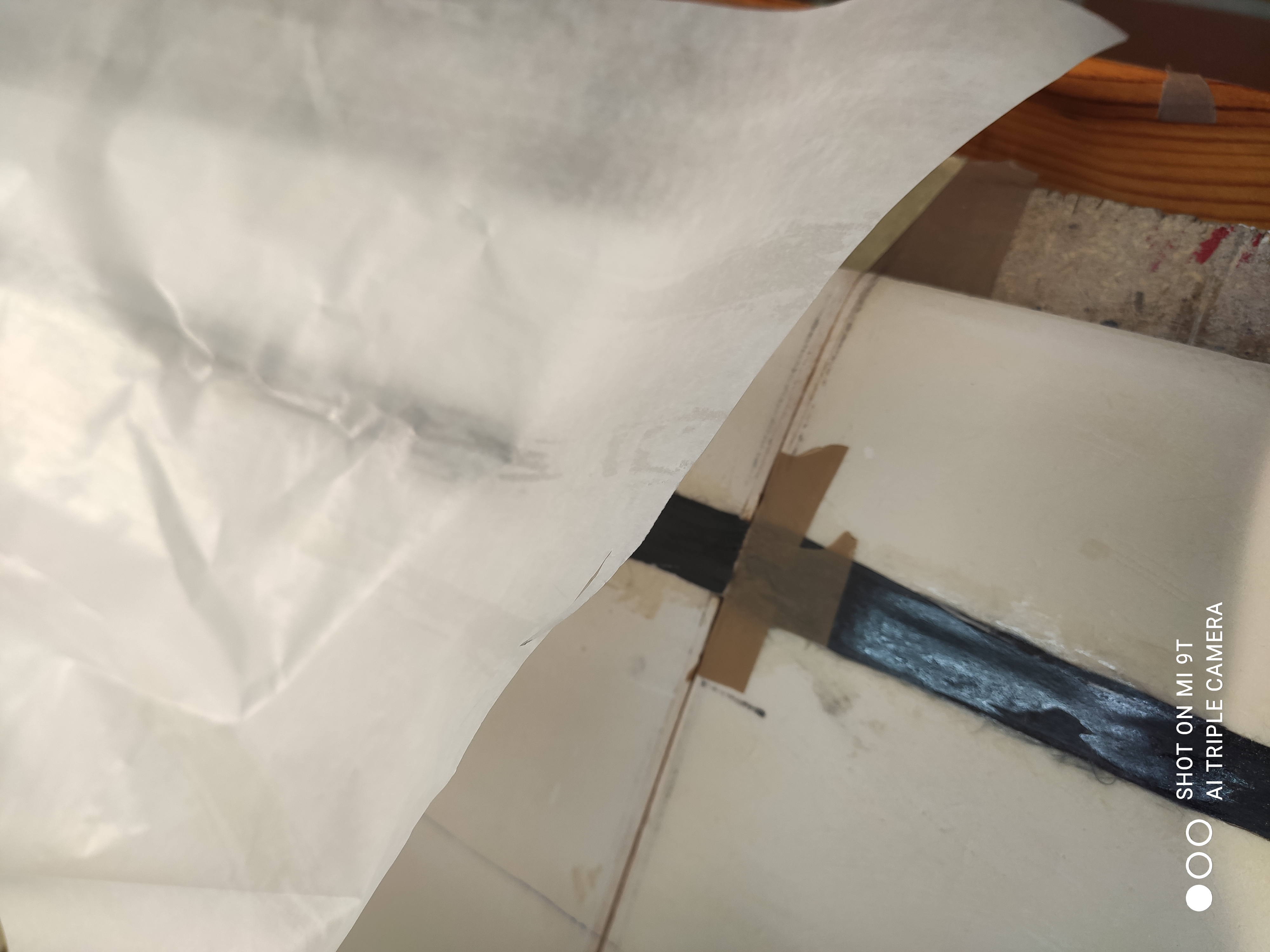

#1430002
Buenos días a todos.

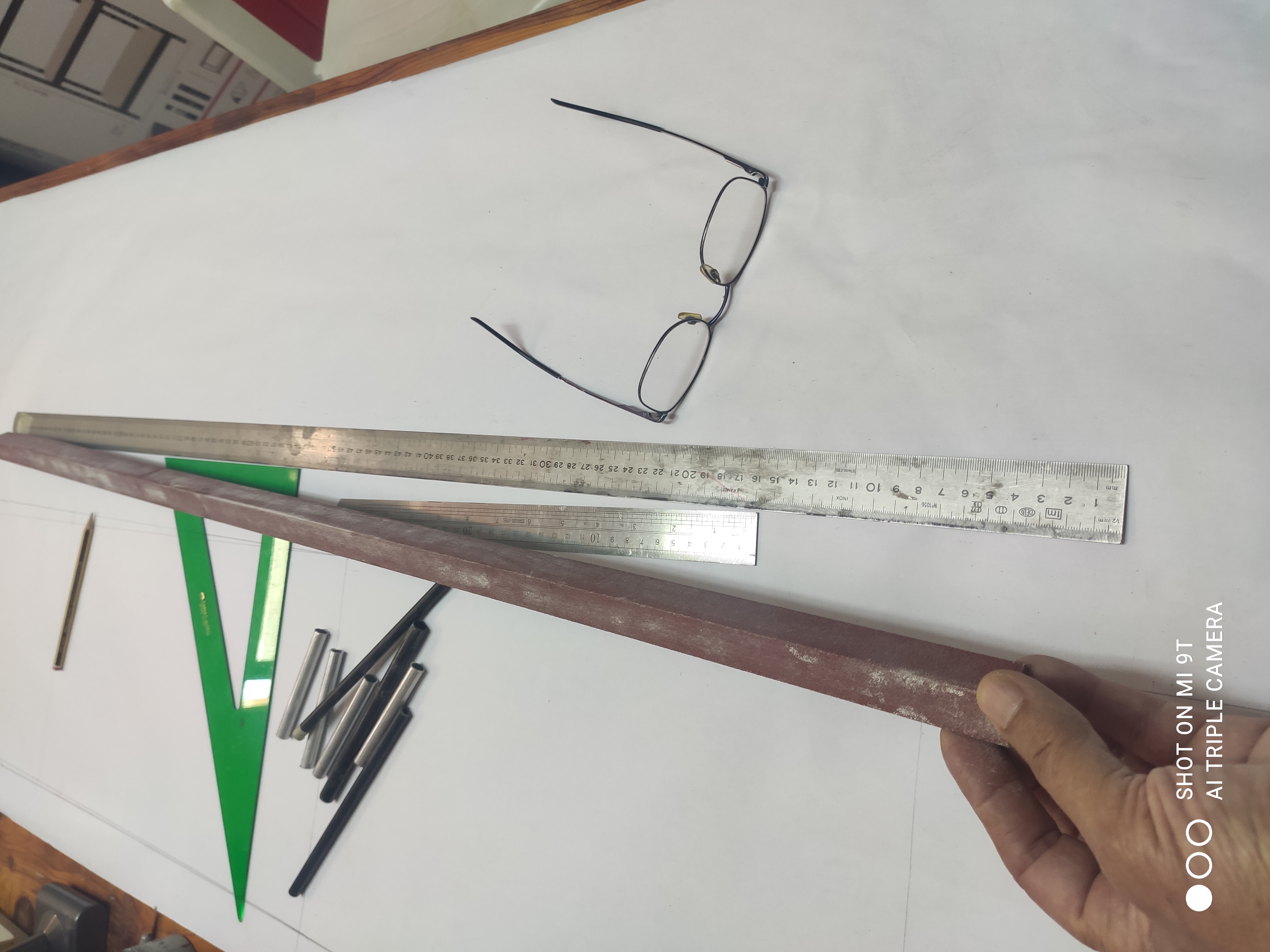

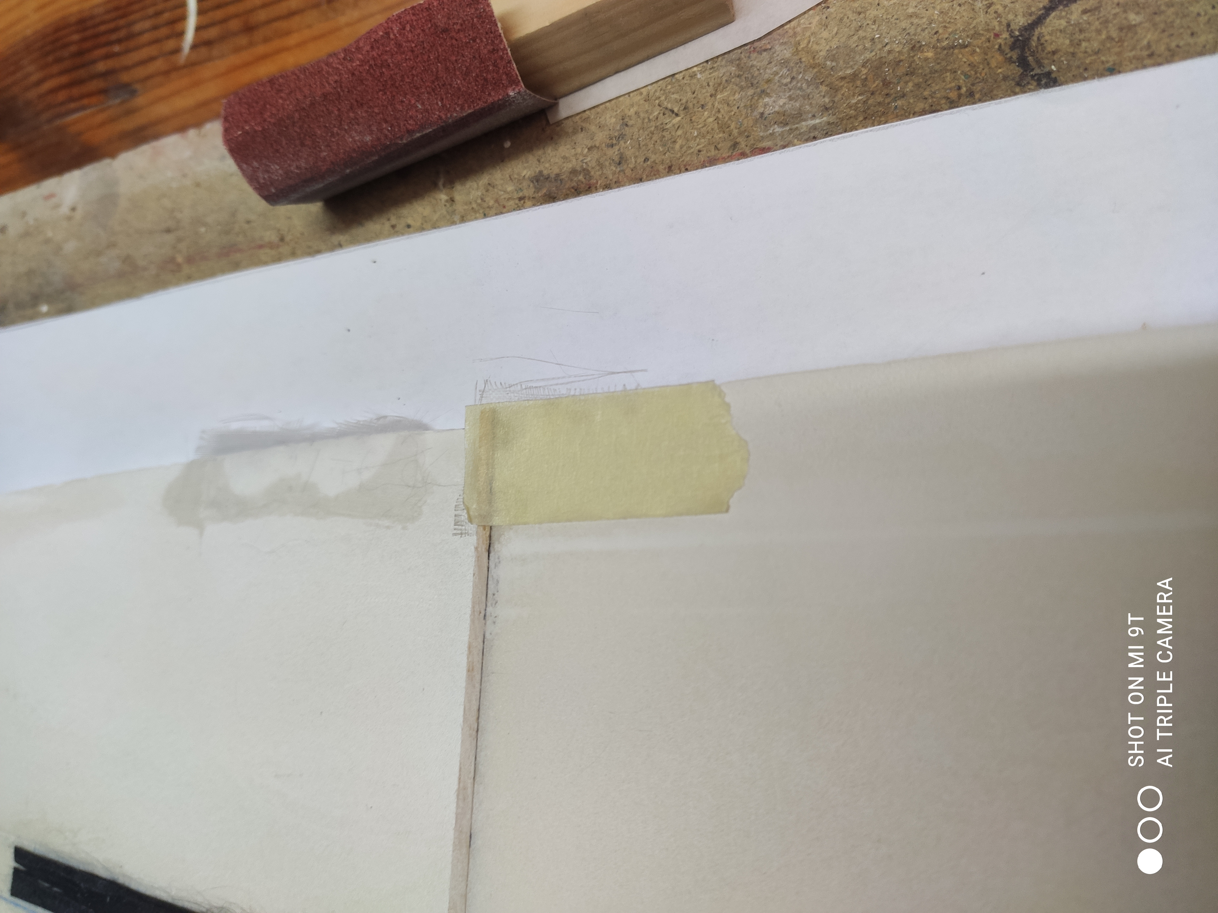

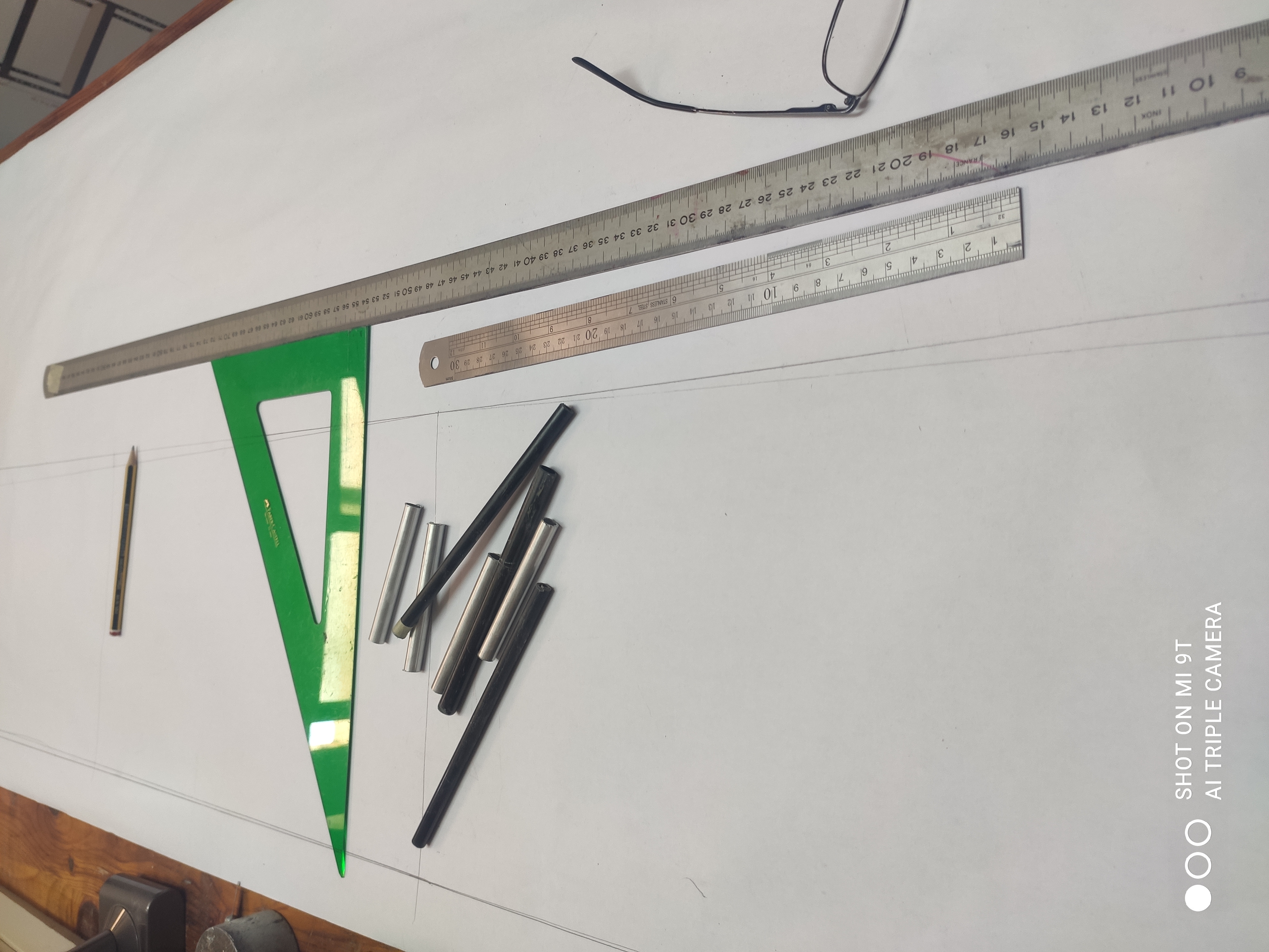

Es bueno hacerse una lista de tareas e ir tachando lo hecho, es muy desagradable hacer dos alas iguales o tener que cortar un panel terminado porque se nos ha olvidado el canal para los cables o una bisagra por ej.
Y otras cosas como poner una tapita a la funda de bayoneta para que no se llene de pegamento, secar con papel el exceso de resina y poner papel encerado sobre las piezas enfibradas.
Un lijador largo va muy bien para rectificar errores y dejar un borde de salida y ataque recto.
Halt.

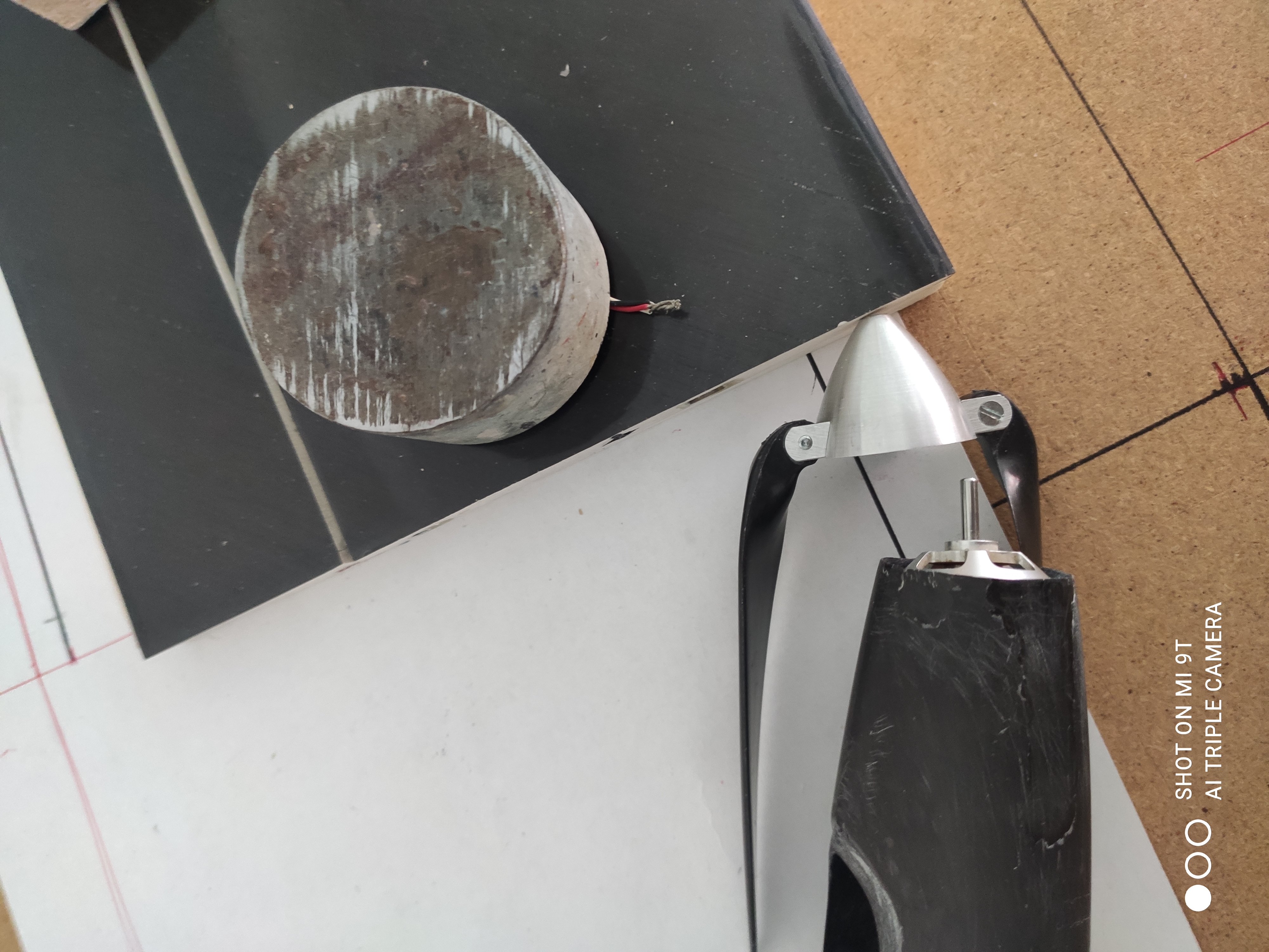

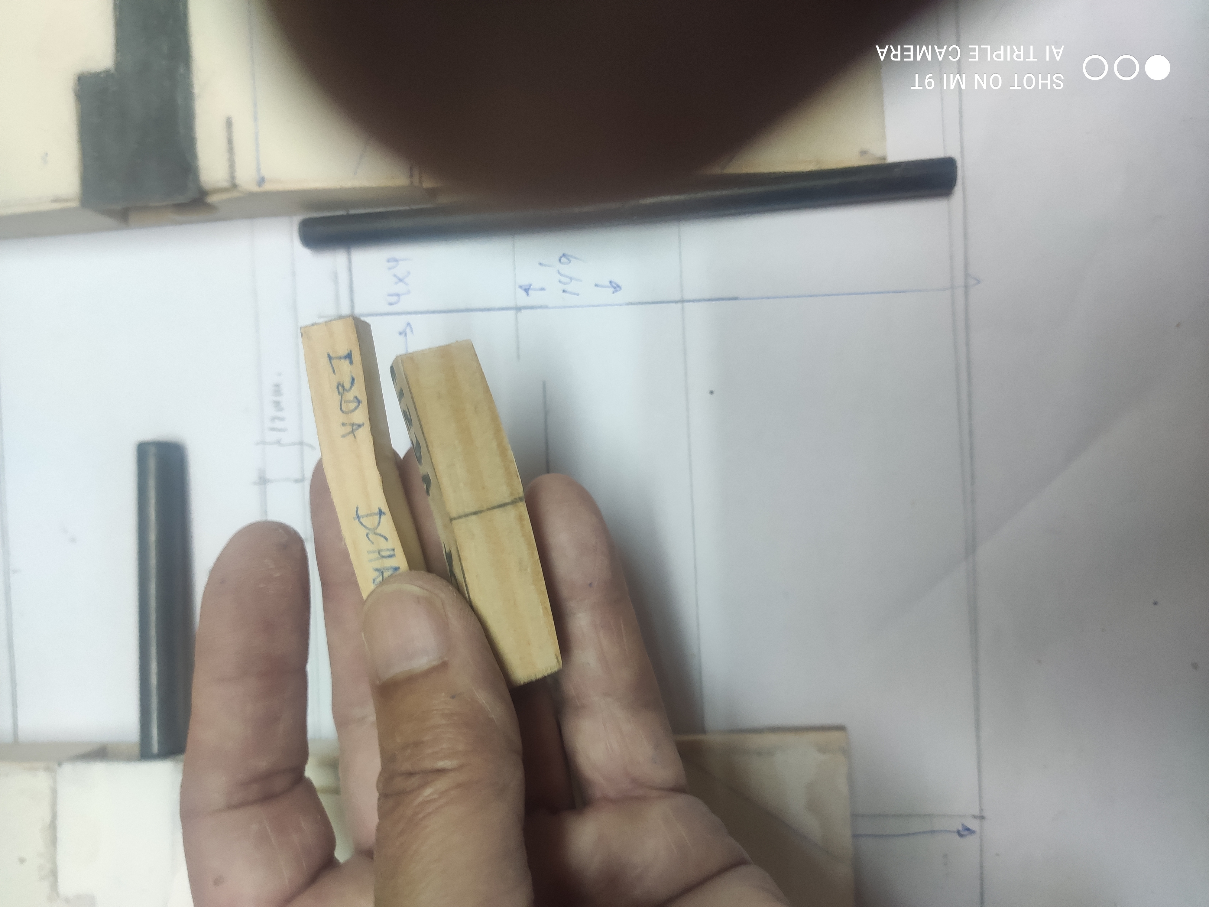

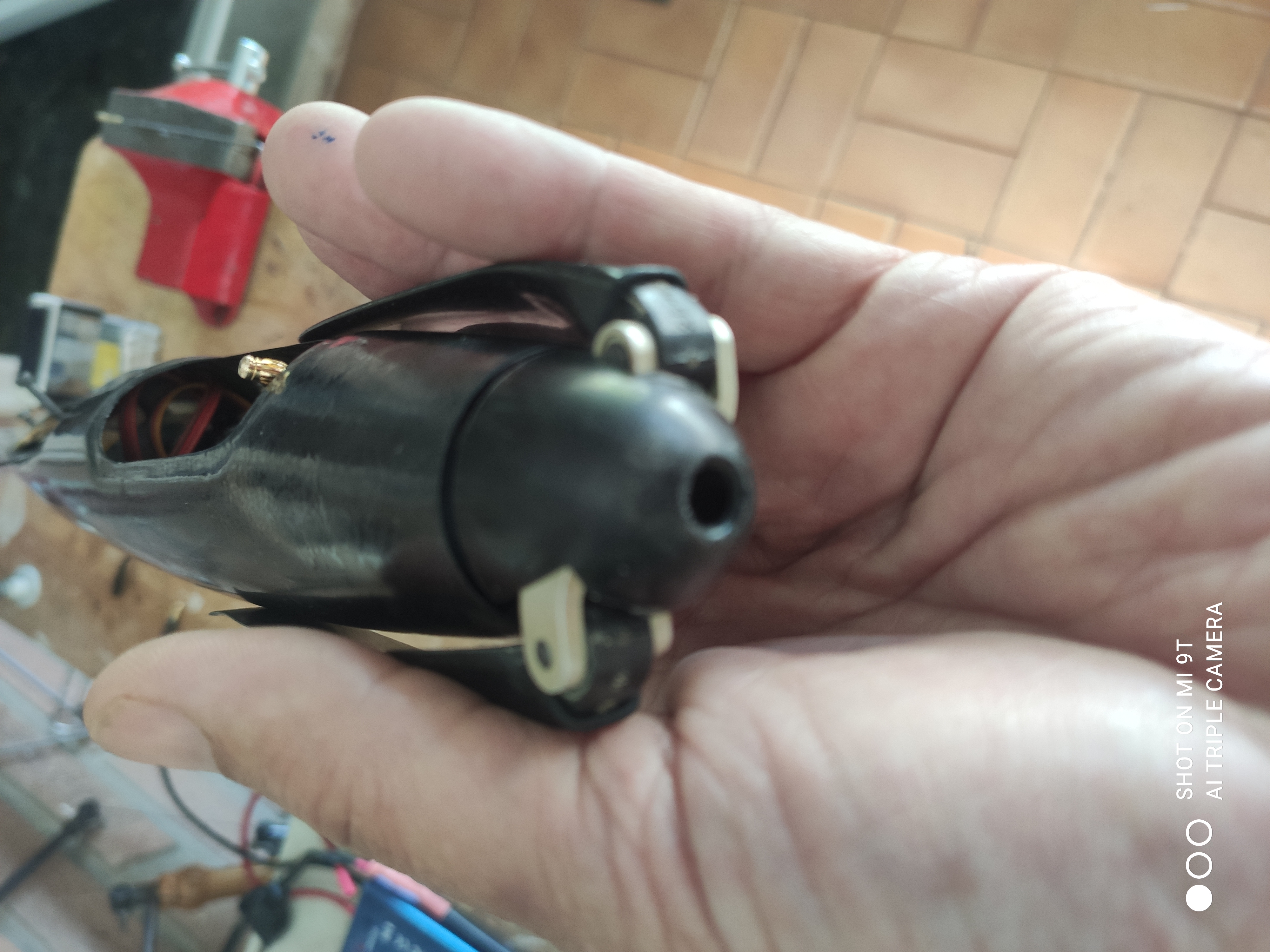

Por Halt
#1430003

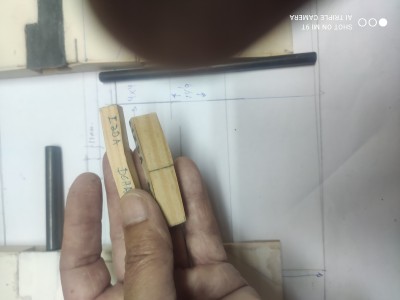

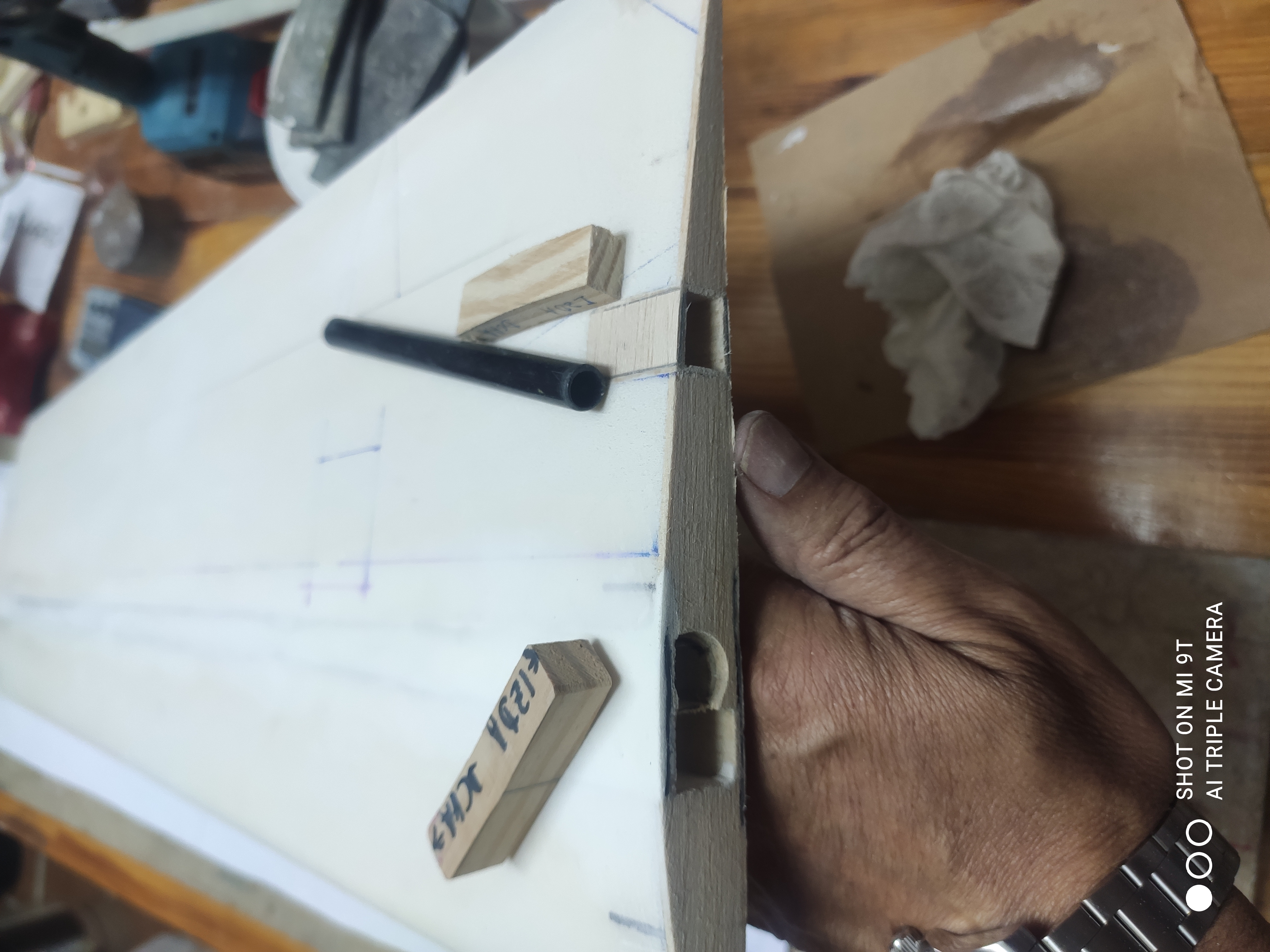

Hola a todos.

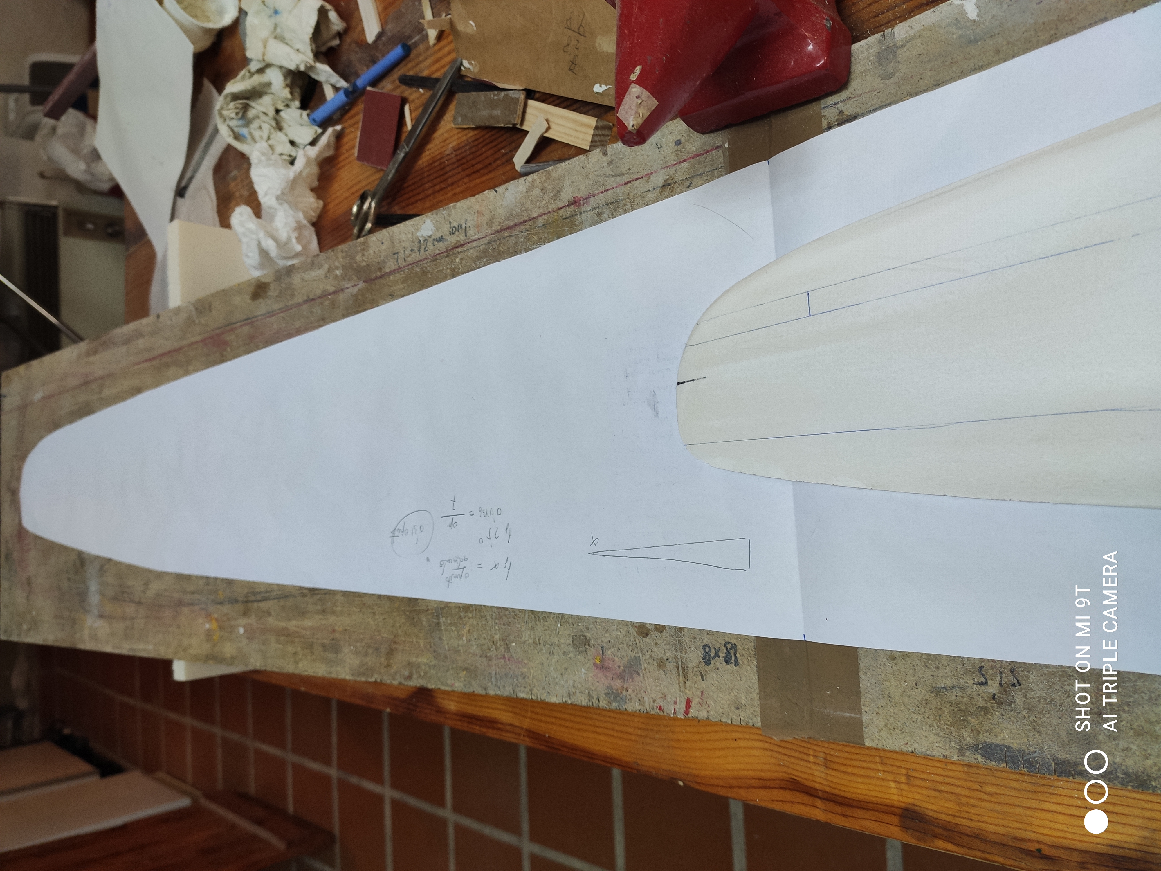

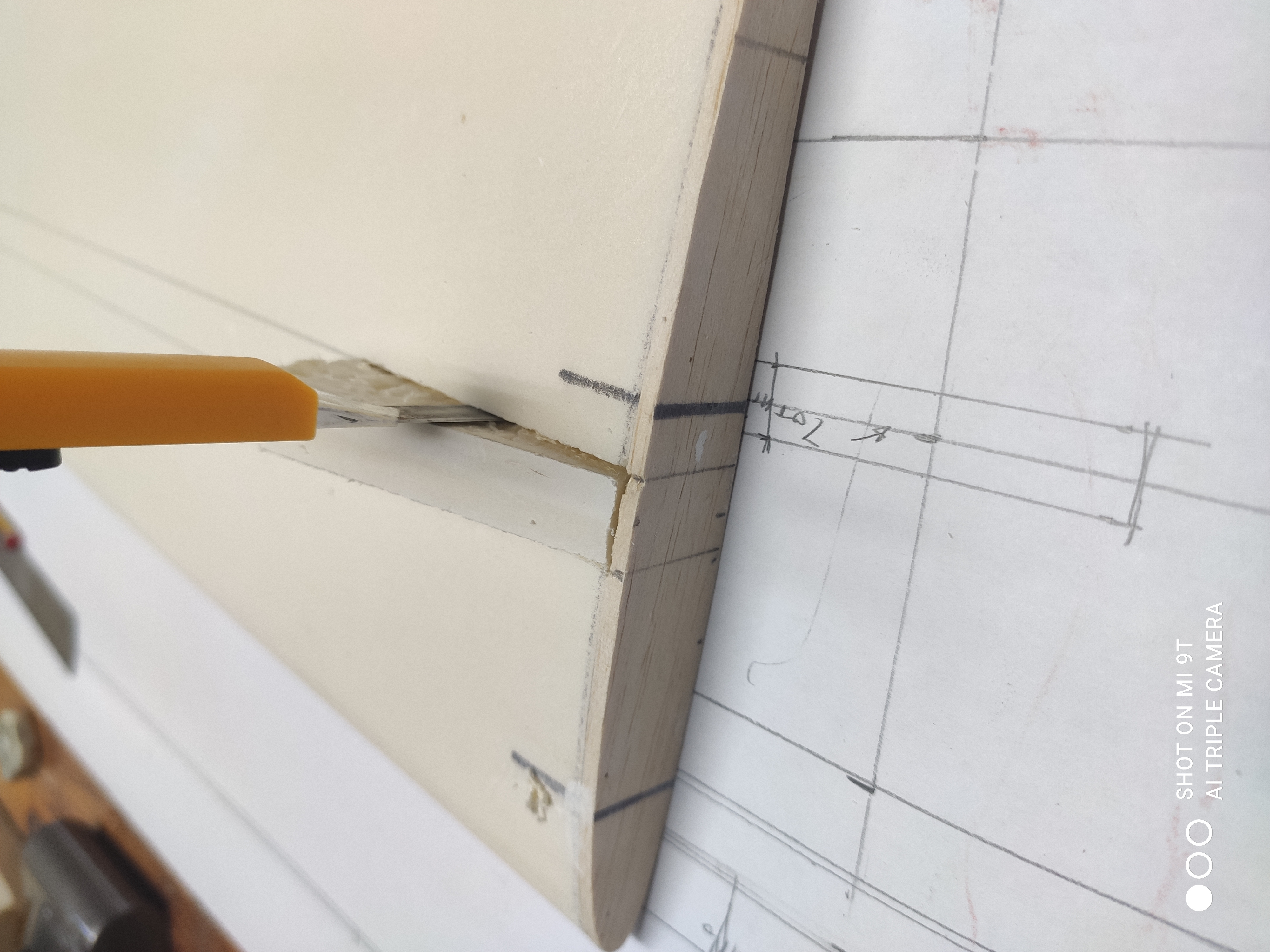

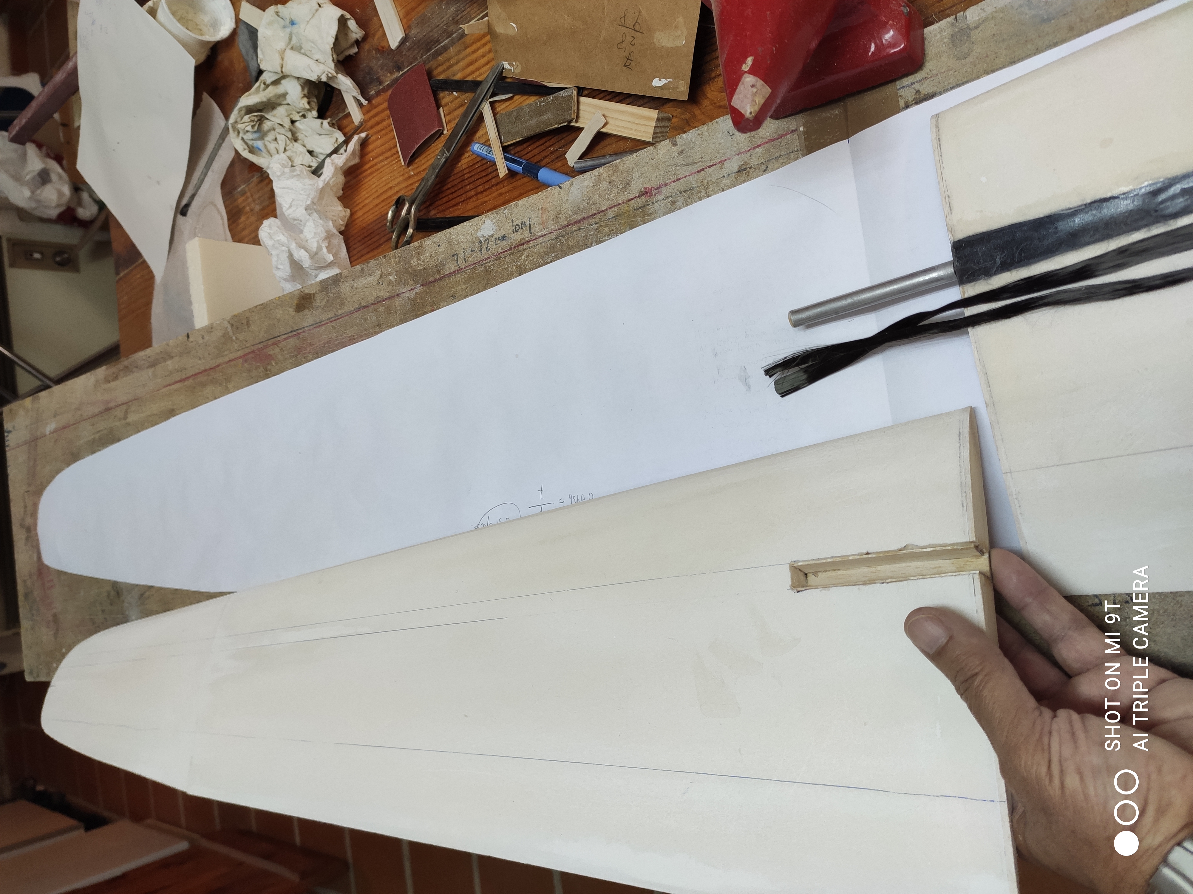

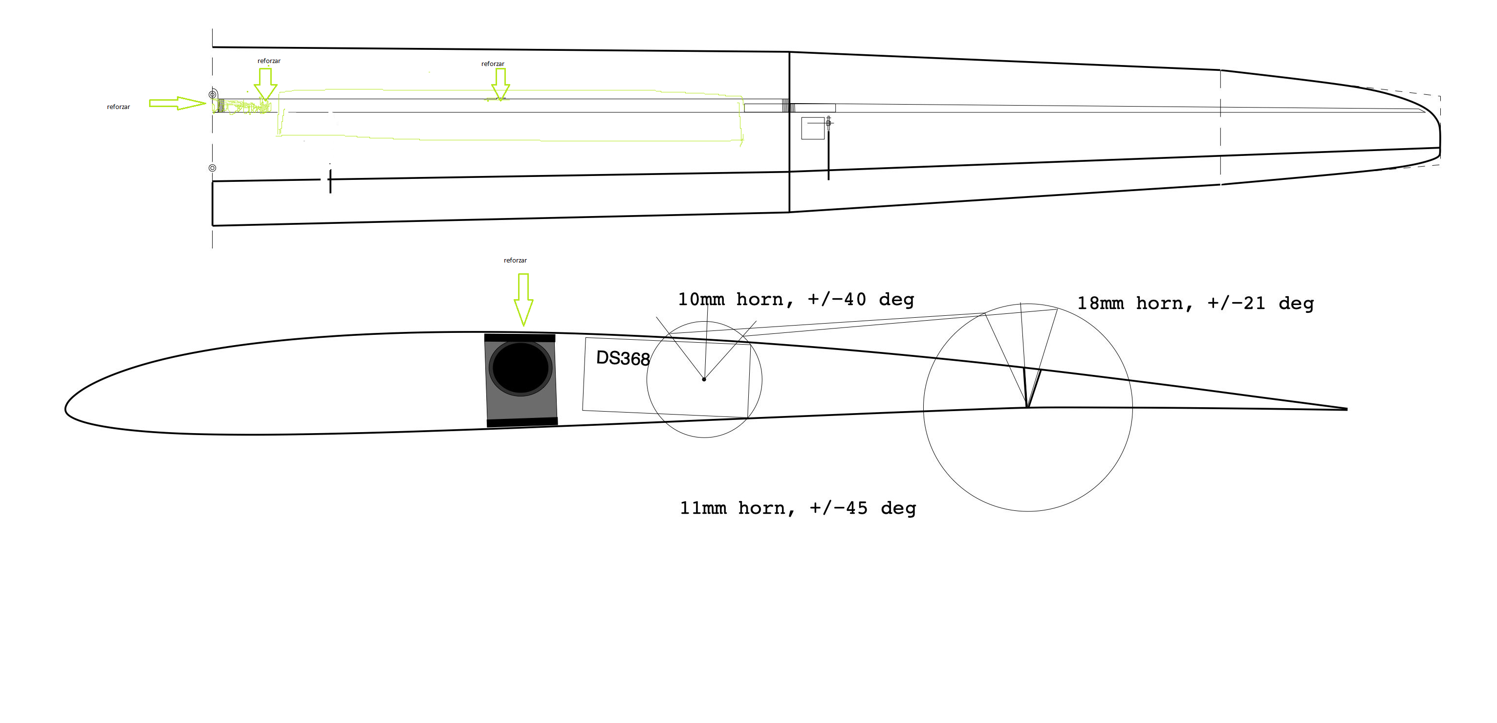

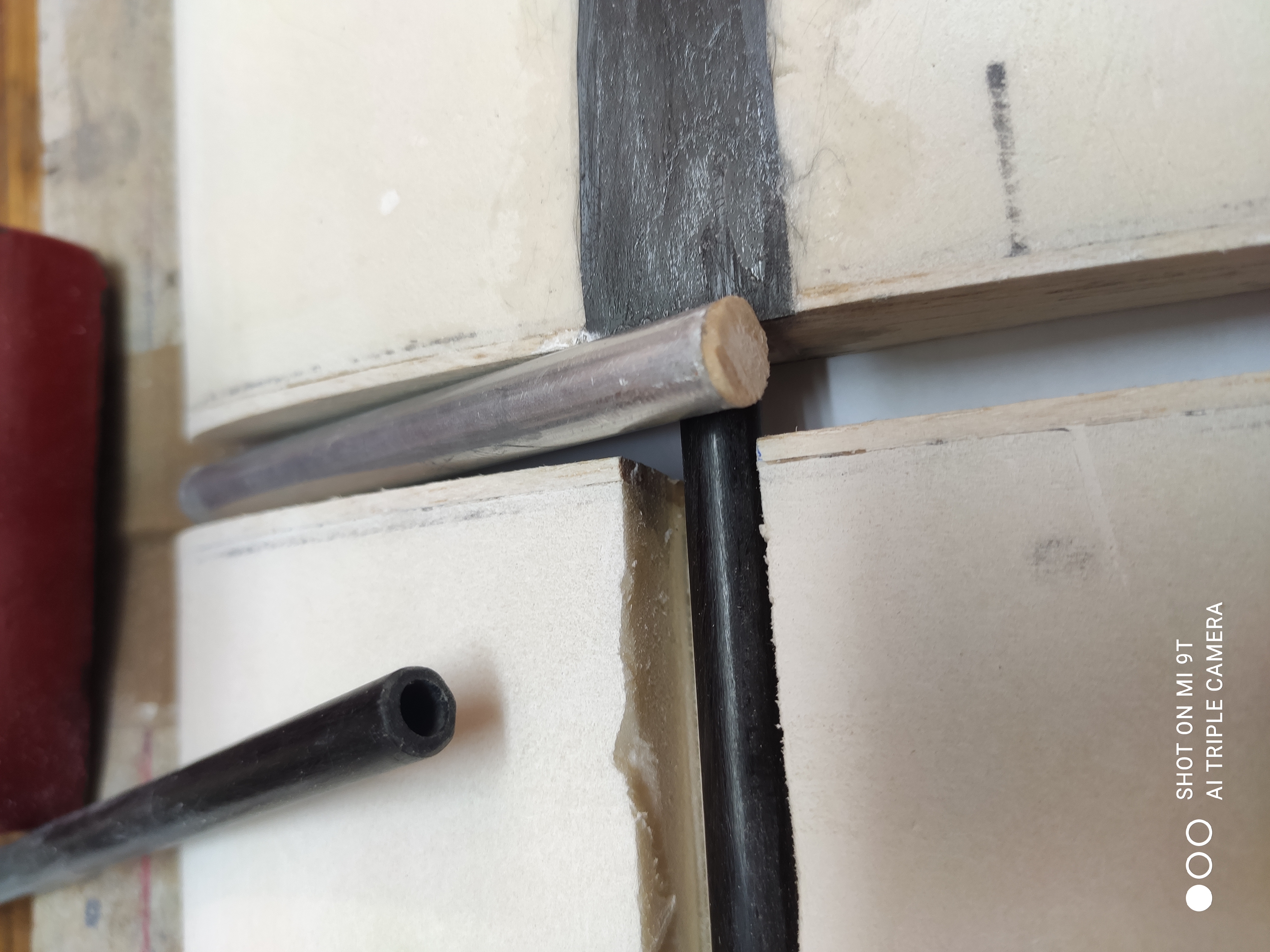

Las piezas de pino nos sirven para atornillar el tramo central del ala al fuselaje, y el redondo de carbono para darle fuerza a esta zona y no tener que poner encima ningún refuerzo de fibra más, el pino y el redondo se pegarán en último lugar, cuando tengamos hechos estos 2 paneles centrales.
El cajeado de las bayonetas de las orejas se puede hacer más elegante con unos tacos de madera y perforando con un taladro de columna decente.

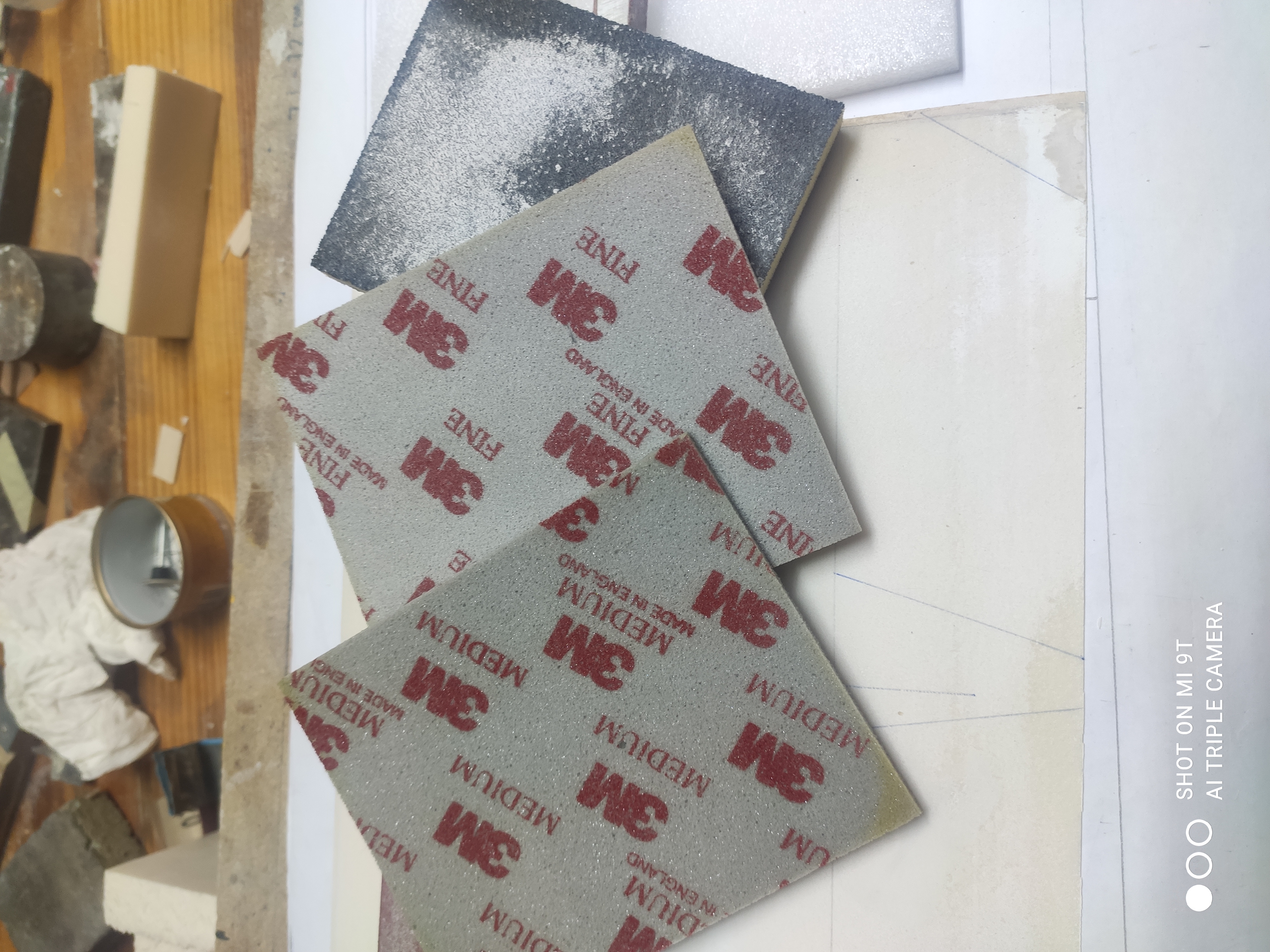

Para alinear bien toda el ala debe hacerse antes de poner la fibra, así que ponemos la ala derecha sobre el plano y pegamos las fundas de las bayonetas,(y a comprobar las veces que haga falta la alineación encima del plano), recortamos el ala del plano o le damos la vuelta y ponemos la otra ala a alinear y pegar; de esta manera tan tonta nos quedarán iguales.

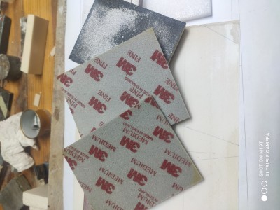

Para lijar sobre los núcleos, van bien las lijas de esponja 3M.
El embolsado de alas con mylar y todo esto, no me va mucho porque no me da la precisión y el acabado que me gusta, así que ya estoy preparando unas piezas de pino para tallarme un fuselaje este invierno y luego unos moldes de ala sencillos.
Halt.
