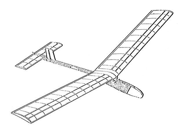

Sigo con la idea de montar un taller de aeromodelismo en el barrio, y quería buscar algo pequeñito, fácil de montar pero también de almacenar. A través de los canales de "Generando Vuelo Libre" descubrí el Svihak, un modelo checo que salió de un concurso de primeros de los ochenta de la Federación de allí para diseñar un modelo fácil de hacer y de volar. Son 810mm de envergadura, "recogidito" para lo que son este tipo de aviones.

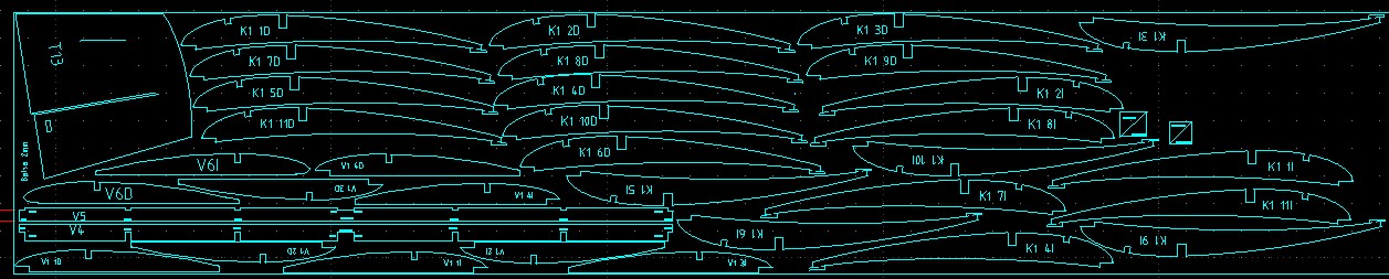

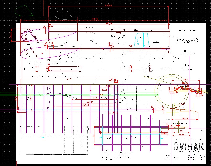

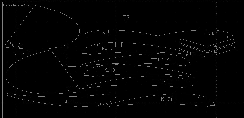

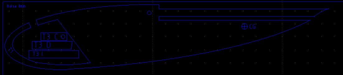

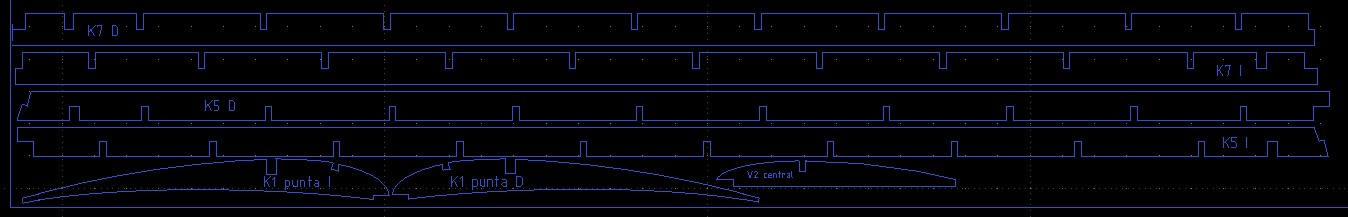

Estas navidades las he ido dedicando a aprender LibreCAD e ir digitalizando el plano, dado que en la asociación del barrio hay una cortadora láser. He ido identificando cada pieza, y creo que ya he terminado. Mi idea ahora es hacer los archivos para la cortadora, y unos planos parciales en tamaño A3 que sean más manejables y no requieran plotter.
Aquí algunas capturas de cómo va la cosa...
En cuanto lo tenga terminado iré compartiendo por aquí por si a alguien le interesa, y para ir corrigiendo fallos que se me hayan escapado a mi.
