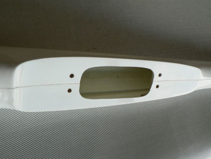

Caber, tiene que caber. Con ese fuselaje tienes acceso hasta por el hueco bajos las alas. Yo no me la jugaría con 6 servos potentes tirando de una batería de 800mA.
Igual te tienes que plantear modificar la posición de la bandeja de los servos de cola. Pon una foto.
Yo tengo un BEC de hobbyking, pero sólo lo he usado con modelos de 4 servos, no de 6
Esto viene a ser lo que se denomina una plaza de toros :lol: :lol: :lol:

Yo tampoco te lo aconsejo, :( :roll: y menos para alimentar 6 servos con triple A, :oops: eso es estar en limites extremos, :roll: :shock: ( Cuidado he, ) el pak que te aconseja Roblej es el adecuado, 2000 y en AA

Si veo que teneis razon. De todas maneras todavia no me ha llegado el avion, esta de camino. Pero creo segun las fotos del interior del modelo, en el foro, que tampoco va a ver exceso de sitio, ya al margen del incremento de peso. Cuando llegue veremos como queda la cosa

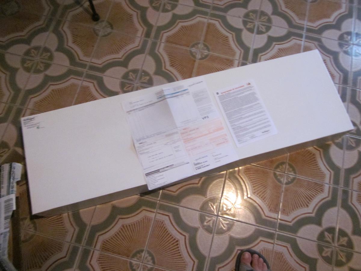

Buenas noches...a todos
Vamos a ver Tio Roblej" :roll: :wink: el gorrión acaba de llegar en su jaula, :lol: :lol: :lol: entonces como hacemos, :?: abro un hilo nuevo para lo de presentarlo y hacerle la revisión y montaje, :idea: o lo posteo directamente aqui, :arrow: aunque casi que lo mejor sera abrir hilo nuevo, :idea: y luego tu pasas el enlace al correspondiente en tu hilo, no.... :roll: :roll: :wink: :mrgreen:
