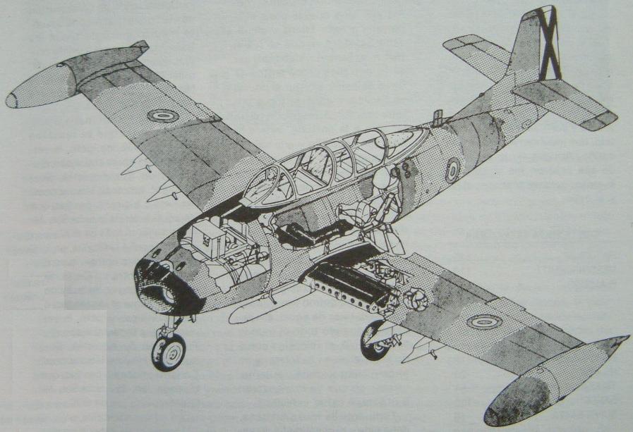

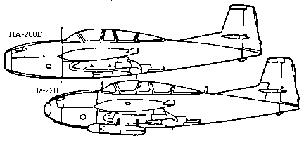

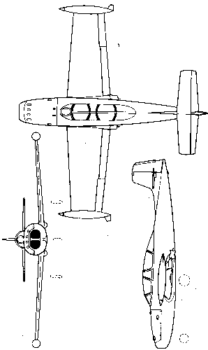

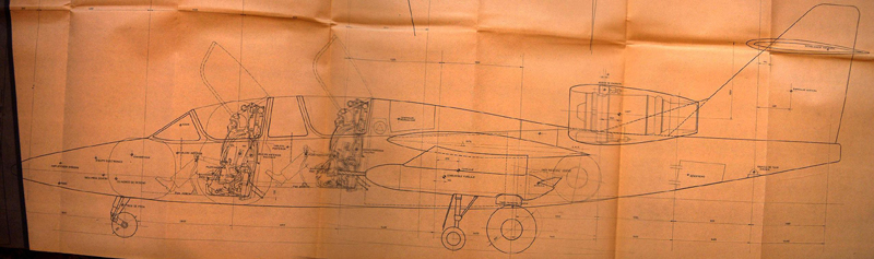

Por cierto os pongo dos planitos, uno del saeta y otro del Alacrán que no llegó a volar pero fué un prototipo de lo mas perita de la industria.(cosas de la maltrecha economia de la época).El alacrán creo que seria muy facil de "turbenizar", ya que la salida y entrada es limpia.Aunque a mi me gusta mas el saeta.Saluti

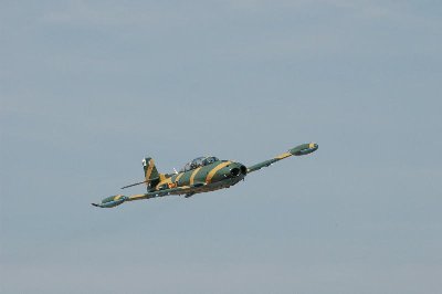

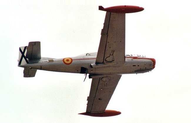

Por Charlie55 C.Aguado

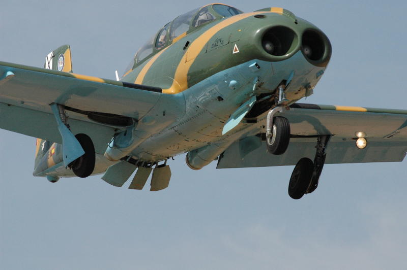

#357673
Tenia una de este modelo de camuflaje, pero no de diversos puntos de vista.Grazie tante.

Por JAVIERGM55
#389117

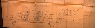

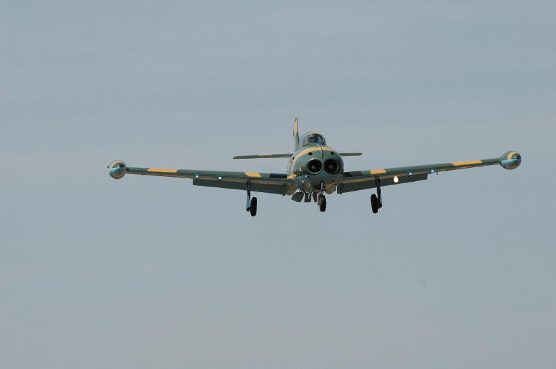

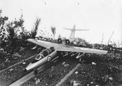

Por sciroccator
#389675
unas foticos

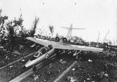

Por sciroccator
#389677
recien salidos del horno

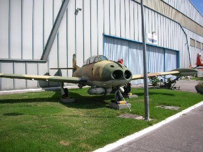

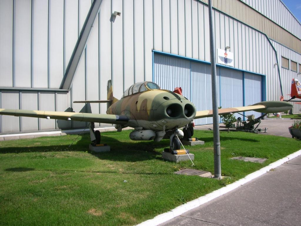

Por Fornax
#423604
Si señor... aquí está.
Museo del aire, una maravilla para el que le gusten estas cositas.
