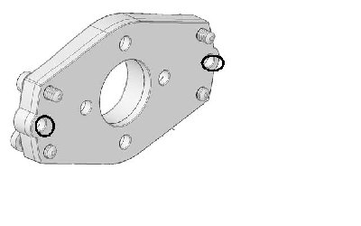

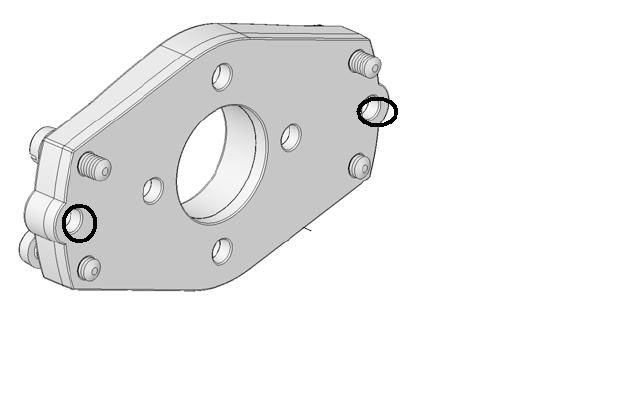

Entonces ya está, solucionada la ecuación. La arandelas de goma las puse a la vez que invertí el motor (para no doblar ejes,no pensé en las vibraciones) y como lo hice a la vez,pensé que las arandelas era las que me habian quitado las vibraciones.
Pues mira,dos pájaros de un tiro ; ahorramos en ejes (creedme que he pegado leñazos de infarto y no se dobla con el motor invertido) y quitamos vibraciones. Eso si,en el caso del geminis ,en detrimento de la estética.

Hola, siguiendo este hilo, quiero aportar mi experiencia, que ya expuse en el hilo del Park Master. Instalé un motor KDA22-15 y a muchas revoluciones vibraba.La lógica parece decir que las vibraciones eran por algún desequilibrio del motor, la hélice, la bancada Eliminé la vibración, poniento unos tornillos más cortos en la bancada yq los tornillos que vienen con el motor son demasiado largos para la bancada y carcasa de motor, por lo que se producía un arco voltáico con alguna bobina por el tornillo al pasar mucha corriente por el motor (Amp).La forma práctica de VERLO es hacer la prueba de motor a oscuras, :D a mi me fue bien. A oscuras veía chispas dentro del motor con los tornillos largos, con los cortos, se acabaron las chispas y las vibraciones. :mrgreen:
Buenos vuelos.

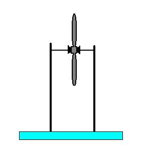

JOSE-MANUEL escribió:Una pregunta eso de equlibra helice y la cuardena del motor no lo pillo tadabia soy novato pero se volar ¿me lo podeis explicar porfavor?
La helice gira a bastantes RPM por lo que si esta desequlibrada produce vibraciones indeseables, al igual que un neumatico cuando lo montan lo pasan por una maquina que le indica al operario donde poner el plomo y de que peso.
Hay un par de tecnicas para equilibrar una helice, las APC de electricos que son las que montan los electricos hace falta un equilibrador de helices, es un eje metalico con dos topes donde se fija la helice, el mas sencillo lo coges con los dedos o friccionando o encima de una chapa metalica, tambien lo hay magnetico.
La helice se queda pues suspendida como una balanza y a cada lado cada una de sus palas, la que baja es la que mas pesa respecto de la otra, esa hay que lijarla para quitarla peso, poco a poco hasta que las dos quedan balanceadas.
La cuaderna es la pieza de plastico donde va atornillado el motor, esta esta a su vez atornillada al fuselaje y admite correcciones para modificar la incidencia motor, debe de estar bien prieta para evitar vibraciones, La helice que gira equlibrada como un neumatico y la cuaderna prieta.

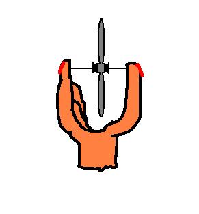

Con el util, que me valio 3€ lo hago con la mano. Es la forma mas cutre, de momento me ha dado resultado, lo ideal es un util con soporte magnetico.
salu2
