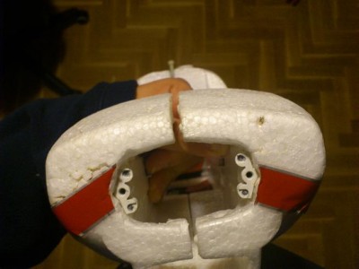

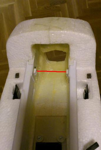

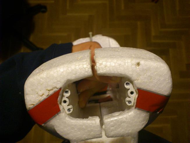

Buenas,
Compré hace poco un Mentor de segunda mano, pero prácticamente nuevo, y al ir al campo de vuelo a proarlo, ví que a partir del 50-60% de recorrido del stick de motor, comenzaba a vibrar cosa mala. Parecía como si entrara en resonancia. Por debajo de ahí, el motor iba perfecto. En un principio pensé que era el motor el que tenía el eje doblado pero después leyendo he visto más o menos de qué va el asunto.
Demonté el motor y su bancada y ví, que los dos laterales del avión estaban algo despegados. He optado por dar alguna que otra capa de fibra y epoxi en el interior del cajón del motor y parece que ha quedado sólido como una roca. Aún no he probado si se ha resuelto el problema pero ya os contaré.
De momento, no voy a cambiar la bancada del motor original ni voy a atornillar los tornillos de la regulación de la incidencia, pero si no se soluciona creo que sérá el siguiente paso, y después ya probaré con la bancada de aluminio.
Os dejo unas fotos del antes y del después por si le vinieran bien a alguien.
Una pregunta que tengo, es si en la foto donde os he puesto la línea roja, alguno lleva un larguero pegado ahí de refuerzo o no??

#1184782
Es muy buena solucion aplicar una capa de epoxi y fibra en el interior de la carena incluido las piezas de plastico de la bancada para evitar resonancias, luego se muy escrupuloso con el correcto equilibrado de la helice, cambia el cono, que a veces tiene algun porrazo y desequilibra el conjunto, el eje prestale atencion, dejale a la vista le das gas y acercas un rotulador por varias zonas, si salen anillos perfectos le tienes Ok, de lo contrario le tendras virado origen de vibraciones.
salu2

#1184807
rilos escribió:Es muy buena solucion aplicar una capa de epoxi y fibra en el interior de la carena incluido las piezas de plastico de la bancada para evitar resonancias, luego se muy escrupuloso con el correcto equilibrado de la helice, cambia el cono, que a veces tiene algun porrazo y desequilibra el conjunto, el eje prestale atencion, dejale a la vista le das gas y acercas un rotulador por varias zonas, si salen anillos perfectos le tienes Ok, de lo contrario le tendras virado origen de vibraciones.
salu2
Sí Gracias, la fibra coge también las piezas de plástico de la bancada. El eje del motor lo he comprobado y parece ok y ya probé con otra hélice y otro portahélices diferente de otro avión del club que estaba volando y seguía con la misma vibración, así que creo que casi seguro que viene de que la bancada entraba en resonancia. De todas formas, la vibración de una hélice desequilibrada no es parecida a la que hace este avión. Espero haber resuelto el tema pero ya os contaré de todas formas.
