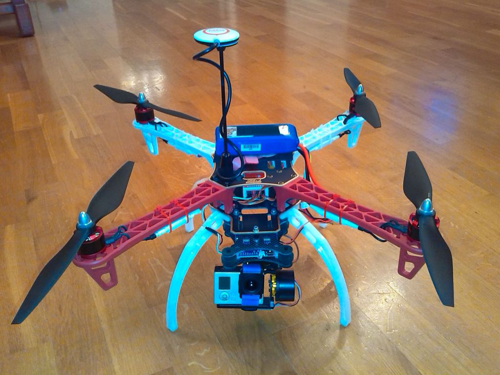

Hola Oscar , enora buena por la colocacion del gimbal , veo que va de lujo porque el video es muy guapo , a sido facil la colocacion? yo estoy en ello , saludos
Por oscar Alcoy
#1265076
fijate en la foto esta por delante y casi la mitad fuera para no grabar las patas ni las hélices,eso si la batería la tienes que retrasar para equilibrar el peso
Última edición por oscar Alcoy el Mié, 26 Feb 2014 23:43, editado 1 vez en total.
Por oscar Alcoy
#1265203
si para contrarrestar el peso del gimbal y de la cámara , la controladora hace su papel pero siempre hay que cuidar esos detalles para que los vuelos sean lo mas estables posible ,lo siguientes es poner Fpv porque cuando el multi esta lejos no sabes si va o viene , por eso yo de momento intento no parar el vuelo porque así es mas fácil seguir su trayectoria y controlarlo cuando solo ves un puntito jejeje..
