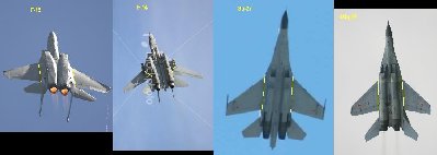

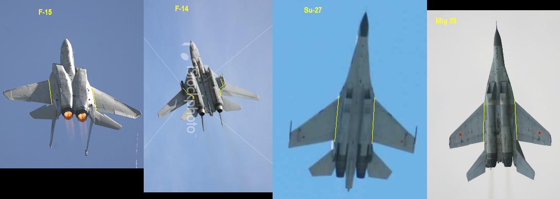

Buenas, ya hace tiempo que me leeo el post y me venian ganas de intervenir....
el f-14 su fuselaje tenia una sustentacion apreciable, en otro post anterior comente porque el F14, la serie Sukoi Su27, el mig29, y esa serie de aviones con los dos motores separados, ese espacio SI provoca sustentacion, yujú... pero el f15 no es el caso,
(Mirate la foto) Tan diferente ves al Mig 29 del F-15? yo al f-15 tambien le veo separación entre motores. Por lo que he leido durante mi vida, esa separación no es exclusivamente por sustentación (si es que lo es),sinó que es un forma da dar robustez ante el fuego enemigo evitando que el fallo o parcial desrucción o lo que sea de un motor afecte al otro. Esto también lo puedes ver en el apache.
ni el f16, ni el f5, y asi puedo seguir un rato
Con esto Sí estoy deacuerdo.
