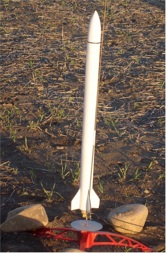

El cohete que aparece en el video lo he hecho yo con mis propias manos, de hecho, todos los cohetes que lanzo los construyo yo mismo.
El modelo en cuestión lleva por nombre ASPID I, ya que hace el mismo sonido de siseo al despegar que la susodicha bicha reptiloide cuando se defiende.
Mide exactamente 635 mm de largo, y el cuerpo tiene 40 mm de diámetro. El cono tiene forma de ojiva. Posee 4 aletas muy afiladas en ambos bordes, pero están perfectamente alineadas con el cuerpo gracias a la plantilla de mi manual de Modelismo Espacial.
Está cubierto con dos capas de barniz "tapaporos" del que se usa para las alas en los modelos de aeromodelismo, y finalmente está acabado con pintura blanca acrilica al agua, de la que se usa en maquetas a escala de plástico. Tardó varios días en secarse, pero finalmente el cohete quedó perfecto, con una superficie resistente y lisa. Los detalles de las aletas y demás están pintadas a mano con un rotulador negro indeleble. El paracaídas es una bolsa de plástico grande, de las de la basura cortada en forma octogonal con un diámetro de 650 mm, tiene 8 hilos de los de hacer ganchillo de 500 mm de largo cada uno, y una goma elástica de las de banda de 500 mm de larga.
Tardé tres días (dedicando 2 horas al día) en acabarlo. Y ahora reposa en perfectas condiciones colgado del techo de mi cuarto de estudio, a la espera del próximo vuelo.
Aquí va una foto del ASPID I.
ASPID I

Con esas aletas tan pequeñas, parece que el centro de presiones esté muy arriba, ¿no? ¿Le tuviste que poner más peso en la punta para separarlo del centro de gravedad? ¿Reforzaste la madera de balsa de alguna manera o no hizo falta? Es que igual pruebo yo a ver qué tal, pero visto lo que me ha pasado a mí, no la veo muy resistente, igual se me chafa al despegar el fuselaje.

Pues de hecho, al principio las aletas del ASPID I eran mucho mas grandes, pero probando varias simulaciones en el RockSim con diferentes tamaños de aleta al final quedaron con este tamaño. Es el tamaño JUSTO para que el cohete sea estable con un Margen de 1,4 claibres (45 mm) de separación entre el CG y el CP. Margen suficiente para que el modelo alcanzara la máxima altitud, sin necesidad de añadir peso alguno en el cono.
Ten en cuenta que no haciendo mucho viento lateral y considerando que el CG se va desplazando hacia el cono conforme el combustible del motor se agota, el cohete va ganando en estabilidad.
Por otro lado te puedo asegurar que el cuerpo es MUY resistente con tan solo dos capas de 1mm de madera de balsa... de hecho, si lo pones vertical y colocas una tabla encima te puedes sentar sobre él sin que se rompa.
