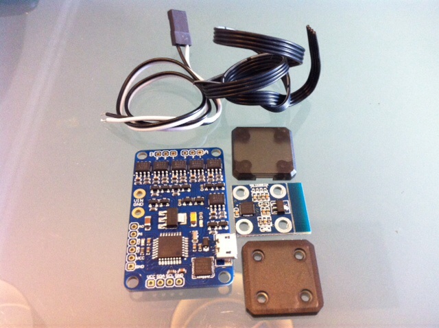

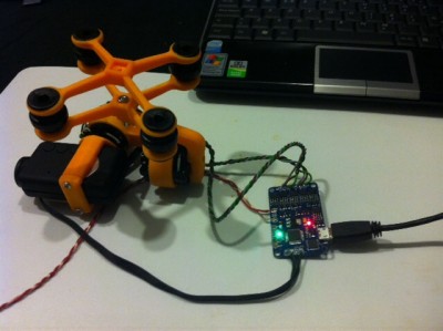

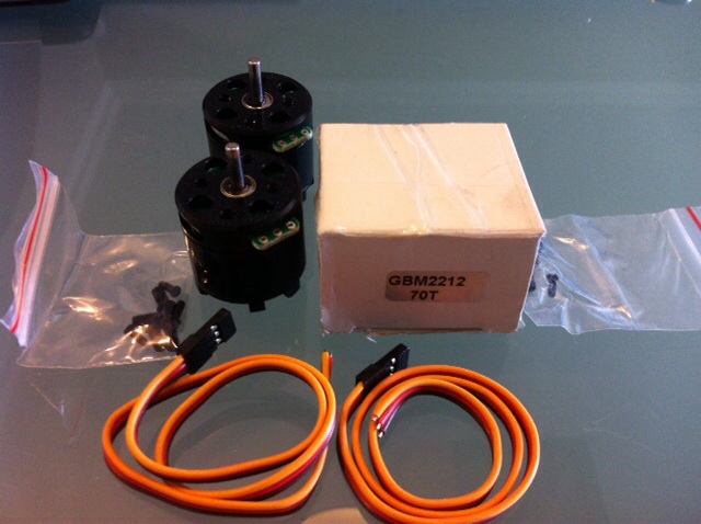

Bueno, ya ha llegado todo
Aqui tenemos los motores y la mini placa con software alexmos.
Mi gran duda es si esta placa por el precio que tiene va a funcionar correctamente.
La configuracion de estas placas es laboriosa,espero que esta se porte bien
y nos funcione tal y como prometen.
Por Yeiro
#1265816
No te fies del precio, es barata porque es difícil de configurar como tu dices, si la compraras lista para usar seguro que costaria mas del doble.
Seguro que con un poco de esfuerzo y horas hace un buen trabajo.
Un video del funcionamiento sería de agradecer ademas de precios :wink:

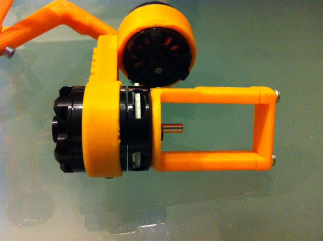

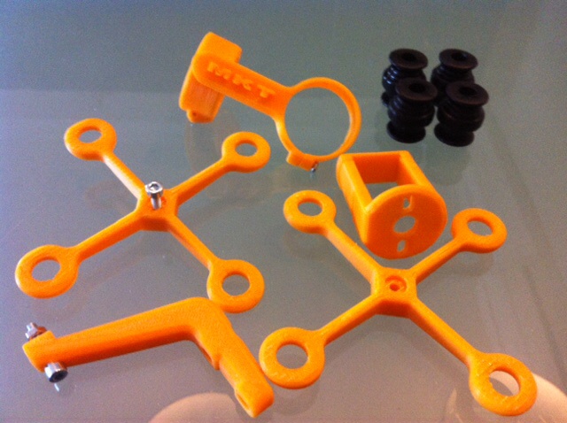

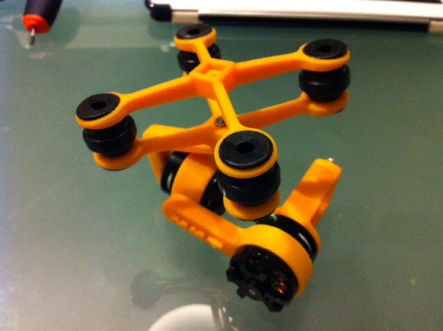

Bueno,probando de ajustar las piezas a ver que me encuentro...
He tenido que hacer algunos retoques en la union del brazo con la base de amortiguacion
a base de lima,pero el material se deja y al final entró todo correcto.
No hay que pasarse apretando los tornillos, el material plastico tiene algunos puntos
debiles y enseguida amenaza con partirse, un poco de ciano y arreglado.
El segundo contratiempo que me ha surgido es que los ejes de los motores hay que cortarlos
al maximo... :?
Toca preparar el dremel y a cortar, pero eso lo dejamos para mas adelante.
De todas formas estos motores me parecen grandes y pesados, pero es lo que hay de momento.
Lo montare con estos y a ver que tal van, para un F450 no habrá problemas de peso y creo
que iran sobrados para mantener estable la mobius aun en un vuelo agresivo.
La lista de la compra:
http://mktdrones.es/es/home/48-gimball-mobius.html
http://www.goodluckbuy.com/hmbgc-micro- ... -v2-2.html
Motores yo montaría estos, pero no me apetecía esperar y he montado los que veis en
la foto.
http://www.hobbyking.com/hobbyking/stor ... aff=195269
Bueno, ya tenéis lo básico de la lista, respecto a la alimentación depende de donde lo instaléis.
La controladora funciona a 12v o sea que si teneis el multi a 3s no problem, pero si voláis
con 4s o le ponemos un regulador a 12v o una batería auxiliar para el gimbal.
Os recuerdo que no he probado ninguno de los componentes aun,espero que todo encaje
y tal como dice Yeiro mas arriba, la configuración de la placa no acabe con mi paciencia...
Pues nada, ahora a cortar los ejes de los motores y a montar todo para equilibrar el gimbal
con camara incluida. Es el primer paso y el mas importante por ahora, equilibrarlo para
que la controladora sea capaz de funciónar correctamente y con el minimo consumo.
Hasta la próxima entrega... :mrgreen:
Por Kowalski

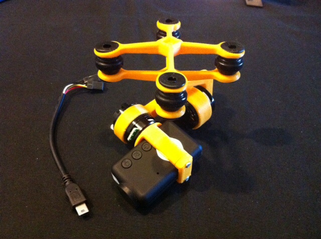

#1266036
Bueno, pues gimbal montado y equilibrado.
Ahora empieza lo bueno, los cables y configuración
Por cierto, el cable USB suministrado con la cámara para la salida
de video no sirve para montarlo aquí, es demasiado pesado y rígido.
Toca cambiarlo o pelarlo para quitarle la funda de plástico y que permita al
gimbal su movimiento sin forzarlo, ya que si no esto no va a funcionar...
Por Megaboeing

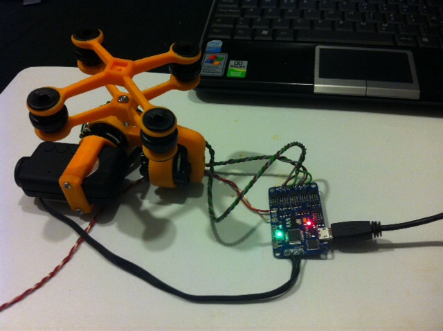

Bueno, después de toda una tarde soldando y pelando cables
he puesto la controladora en marcha, de momento no ha petado
pero no hay comunicación de la placa de sensores con la controladora.
Repasare los cables que he soldado desde el sensor a la placa,las soldaduras
son realmente pequeñas y sin lupa no es posible,esperemos que sea un fallo mio
y no una avería del sensor o de la placa.
Una controladora Alexmos por 14€... no se yo...Estos Chinos... :|

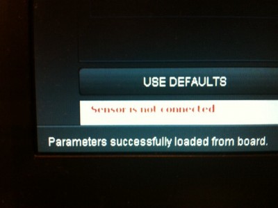

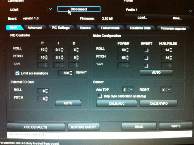

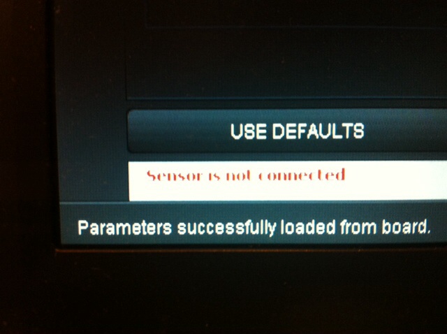

Placa conectada y funcionando...
El gui conecta con la placa pero...
El sensor no comunica con la placa, el i2c marca cientos de errores por fallo en la comunicación...
Por Megaboeing
#1266104
Resuelto, no se corresponden los pines del sensor con la placa, el chino me la ha jugado :mrgreen:
Bueno, ahora solo queda adivinar las posición de los ejes x y del sensor...
para que lo iban a indicar,hay que ahorrar en tinta
En fin, empieza la pesadilla...

Megaboeing escribió:Bueno, ya ha llegado todo
Advierto que tengo mis dudas sobre esta placa, no funciona correctamente,así que sí alguien
va a comprarla, advertido esta...
Los cuelgues son continuos en el proceso de configuración así que de momento, la aparto
y voy a buscar otra opción, ya he perdido demasiado tiempo y no avanzo en el tema.
Así qué voy a buscar otra placa diferente, en cuanto la localice os lo cuento.

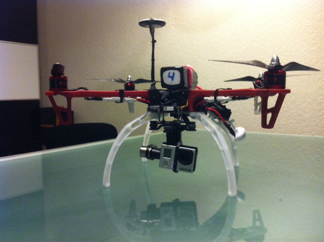

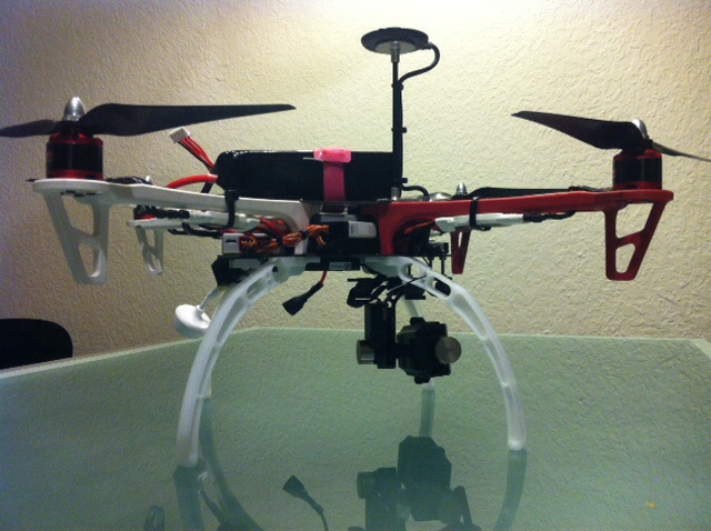

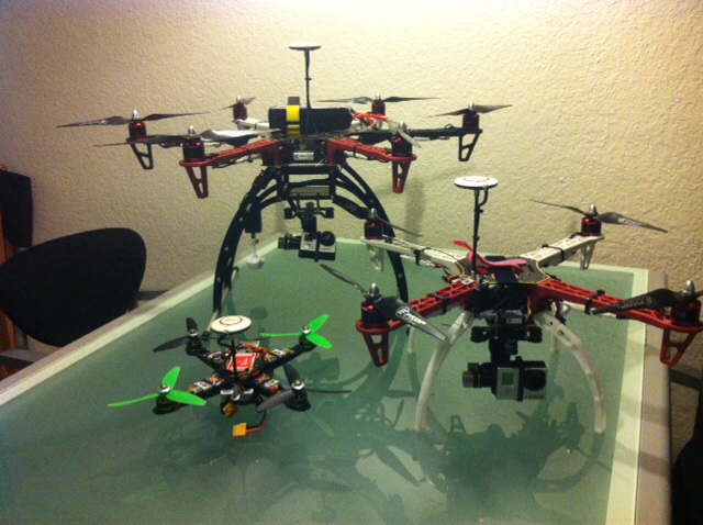

Bueno, pues después de una paliza terminando de instalar los componentes que faltaban

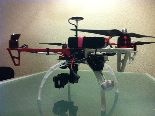

para terminar de equipar el f450 con la controladora Wookong, le he instalado el mini iosd
el gimbal zenmuse con la gopro blak y el tx de video DJI, ahora ya si que no cabe nada más.
no queda ni un rincón libre y no creo que sea conveniente añadirle más peso.
Lo he preparado para 4s y le he montado una bat de 5200mAh.
Un monstruo :mrgreen:
Después de una tarde de vuelos estoy encantado con el bicho, es increíblemente estable
y la Wookong lo mantiene a raya aún con el peso que lleva.
De autonomía no vamos mal,vuelos de 10 minutos han consumido 3000mAh de los 5200 disponibles.
Le puedo sacar 14 minutos de grabación por batería lo que para mi es suficiente.
La flota casi al completo... El otro f550 está en proceso de mantenimiento...
