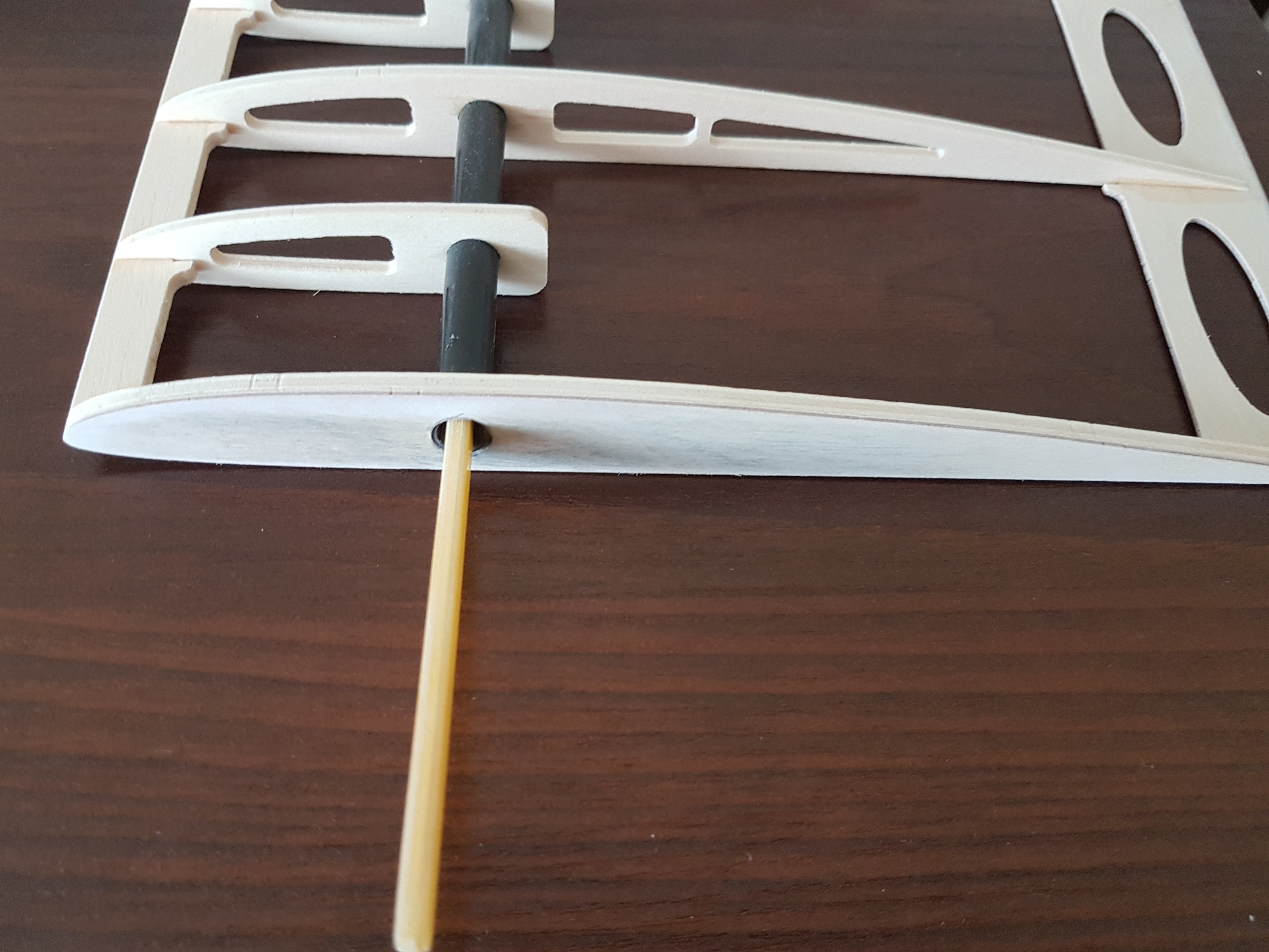

Desde hace un tiempo llevo con ganas de ponerme a construir algo en madera y pensando en que cosas que me interesen podía hacer, me centré en algo de la modalidad Res o eRes (vamos RES con motor eléctrico) la modalidad me parece chula y creo que podría ser interesante para juntar a varios amigos, construirnos los modelos y echar unas pachangas los domingos con algo barato y sin complicaciones...
Así que aprovechando estas vacaciones me puse a dibujar los planos... tampoco quería nada muy sofisticado ni que me lleve mucho tiempo así que fui un poco a tiro hecho. Elegí el perfil Ag-35 por estar muy difundido y es bastante fácil de construir pues el intradós es plano así se puede montar directamente en la tabla.
Obviamente todo el diseño lo he ideado para que fuera muy fácil de construir y que sea cortado todo con laser.
El diseño de la planta es casi elíptico. Y la construcción se hace con un peine de contrachapado ligero de 3mm en el borde de ataque que habrá que redondear un pelin y otro peine de balsa en el borde de fuga que habrá que perfilar.
La cola es de construcción clásica en balsa de 3mm
Podría haber hecho las colas como el mando de una pieza entera, pero creo que queda más ligero así y más rígido.
Todas las costillas van ensartadas en unos tubos de carbono enrollado de 1mm de pared, suficiente para lo que se le va a pedir.
Un aerofreno central grande y cola en V son una buena combinación. Si fuera a usar cola en cruz habría que hacer dos aerofrenos separados pues sino al abrir el aerofreno la profundidad deja de mandar al ir volando en "aire sucio".
De momento llevo esto... veremos que mas voy haciendo... Espero que os guste
Por Jorge Medina
#1424340
Capitán_Pattex escribió:Me apunto Imagen
El AG35 lo evolucionas a 36-37-38 hacia la punta?
Mira, la diferencia es tan mínima.... y esto es un avión de costillas que ni me he complicado, todo el mismo

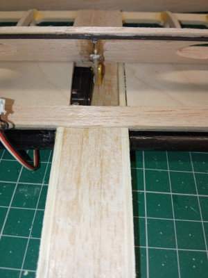

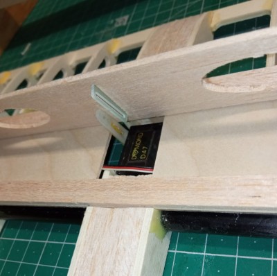

El spoiler creo que llevará un muelle de tipo barra de torsión que lo mantendrá cerrado y el servo con una escuadra grande empujará el spoiler hacia arriba y listo...
Te sugeriría que mires cómo lo solucionamos nosotros en: coco1-f3res-de-kp-model-291668?view-pos ... 1#p1419101
Si no lo tienes claro, puedo hacer un vídeo del funcionamiento y enviártelo.
Para aclarar lo que quería decir sobre la bayoneta, pongo una foto.
he incorporado al fuselaje una quilla de contrachapado de 3mm que conecta del morro al boom a través de las dos cuadernas. Por la parte superior el espacio que comentabas lo une el ala ya que los dos tornillos de sujeción del ala al fuselaje están colocados uno delante de la primera cuaderna y el segundo se hará roscando la pieza de G10 de 2mm que quedará colocada en el fuselaje antes de cerrarlo (Ver plancha amarillenta sobre el final del boom)
creo que así la estructura es suficiente
Queda muy elegante y parece suficientemente rígido aunque se complica el CNC.
Puede quedar muy bonito.
Animo con él.

Por DF10
#1424458
Jobar, no puedo cerrar la boca majo.
Te ha quedado estupendo y, desde luego, parece muy sólido.
Creo que esta parte la voy a dejar para cuando esté el ala montada.
Pues sí, igual es lo mejor esperar y luego decidir, pero si necesitas algo, dilo, Capitán_Pattex y yo, tenemos montados el sistema que te comento, además, él lo ha probado en vuelo, así que te lo puede contar de primera mano.
Sigo atento.
Por Capitán_Pattex
#1424460
El sistema inicial del fabricante había que ajustarlo, nosotros hicimos lo que dices de los imanes. En el brazo del servo un imán, y una tirilla metálica en el centro del spoiler por si la resistencia del aire no era suficiente. En las esquinas imanes de 1mm para mantenerlo cerrado... Y a volar Imagen
Hay un par de imágenes más aquí
coco1-f3res-de-kp-model-291668-30#p1419927
Por avispa
#1424466
Está espectacular. Nunca había visto un fuselaje en balsa fresado en 3D con CNC.
Tampoco he visto ningún modelo F3RES con esa técnica. Supongo que porque los que he visto son kits comerciales y hacer un kit con un fresado así me imagino que saldrá más caro.
Sobre los spoilers yo en el X-RES los tengo con el brazo del servo directamente empujando el spoiler, como el montaje que tiene Capitán pero sin imán. Tampoco llevan goma ni muelle para mantenerlo cerrado, con el flujo de aire se cierran y se mantienen cerrados sin problema.
El sistema que ha puesto Capitán es elegante y no parece que sea mucho más complicado, simplemente pegar el imán al brazo del servo y el trozo de alambre metálico al freno. Igual requiere algo más de ajuste y calcularlo bien para que coincida el imán con el alambre.
Ánimo con el montaje, con que te quede la mitad de bien que el render del CAD a mi por lo menos ya se me va a caer la baba.
Saludos!
Por DF10
#1424474
Efectivamente, se pegó el imán al brazo del servo y para que no se moviera, se le hizo una muesca al brazo y se encajó allí con una gota de araldite, el alambre que comentas, realmente es un clavo fino sin cabeza pegado en el spoiler, cuando el servo actúa, eleva el freno, cuando se quiere replegar, el imán atrae el spoiler, prácticamente se cierra totalmente con la presión del flujo de aire, en todo momento, el imán está actuando sobre el clavo por lo que no hay posibilidad de mala maniobra.
Ambos modelos COCO, el de Capitán y el mío, llevan el mismo sistema.
En cuanto a los imanes en el borde de fuga del spoiler, yo no se los puse al mío, no lo ví necesario por el motivo que he comentado, aparte que me di cuenta que al abrir con este sistema se presionaba más en el centro que en los laterales con salto añadido.
El ajuste es muy sencillo, basta con poner el servo primero y añadir luego el clavo a lo largo del recorrido del brazo, vaya, nada problemático. Tampoco es mala idea la tuya Avispa, de dejarlo sin imán.
Me adhiero a estos buenos deseos de Avispa un saludo y ánimo.

He puesto la espina recta por la parte superior de la cabina, lo cual mejorará la resistencia de todo el conjunto y porsi... le he puesto una semi cuaderna en forma de media luna que una los dos brazos de la espina.
A la espina le hice una ranura donde encajar la batería y que nos permite poner los tornillos del motor.
El caso es que tengo varios amigos interesados en un Viruta y me he decidido a "industrializar" un poco el mecanizado... así que he hecho una cama de vacío para sostener el "tarugo" ya fresado por el exterior en la fresadora y poder hacer el mecanizado del interior con precisión. ahora simplemente daba la vuelta a la balsa y se mecanizaba un poco en el aire lo cual hacia que el espesor en algún punto no estuviera controlado. Creo que ahora no tendré ese problema... tengo que acabar la cama y os la enseño así como las nuevas piezas con el fresado chachi.

Me gusta el rediseño, lo veo más limpio y robusto sin dejar de ser grácil. Me parece muy interesante esa cuaderna en U, desde mi punto de vista, has mejorado mucho el original.
Cuenta con otro admirador interesado, se hace larga la espera de nuevos capítulos ... :D :D :D
Por Capitán_Pattex
#1424543
Madre mía, tengo ya el cubo de la fregona lleno de recoger mis babas... Ya nos irás poniendo al día de la "industrialización"...
Es para quitarse el sombrero.
Por Juande
#1424545
La leche con la espina, auténtica espina dorsal, del cono a los tornillos del ala, auténtico I + D

Mi Amigo Felipe García que es muy crack.... me ha cortado un Kit a laser:
Hay costillas de más pero vamos a ir montando y a ver...
Al montar las puntas nos dimos cuenta de la primera cosa a mejorar... los bordes de fuga con los calados se quedan demasiado blandengues... la Balsa que preparó felipe también es extremadamente blanda y no ayuda en absoluto, pero bueno... tiene fácil solución, borde fuer y nuevo.
EL montaje es muy sencillo, encaja todo bastante bien.
Para perfilar los bordes de fuga, lo que hago es colocar cinta de pintor sobre la mesa haciendo como un aro. Asi se pega a la mesa y a la pieza.
Después le doy unas pasadas de cepillo y de lija. Dejo material de más que luego acabo de ajustar una vez montada el ala.
Pronto la parte central:

Bien, bien, esto marcha!.
Tiene muy buena pinta y me parece perfecto que hayas decidido quitar el calado, luego es una gaita entelar como dios manda sin revires.
Puntazo la cabina.
Te sigo.
Muchas gracias por enseñar el trabajo.
