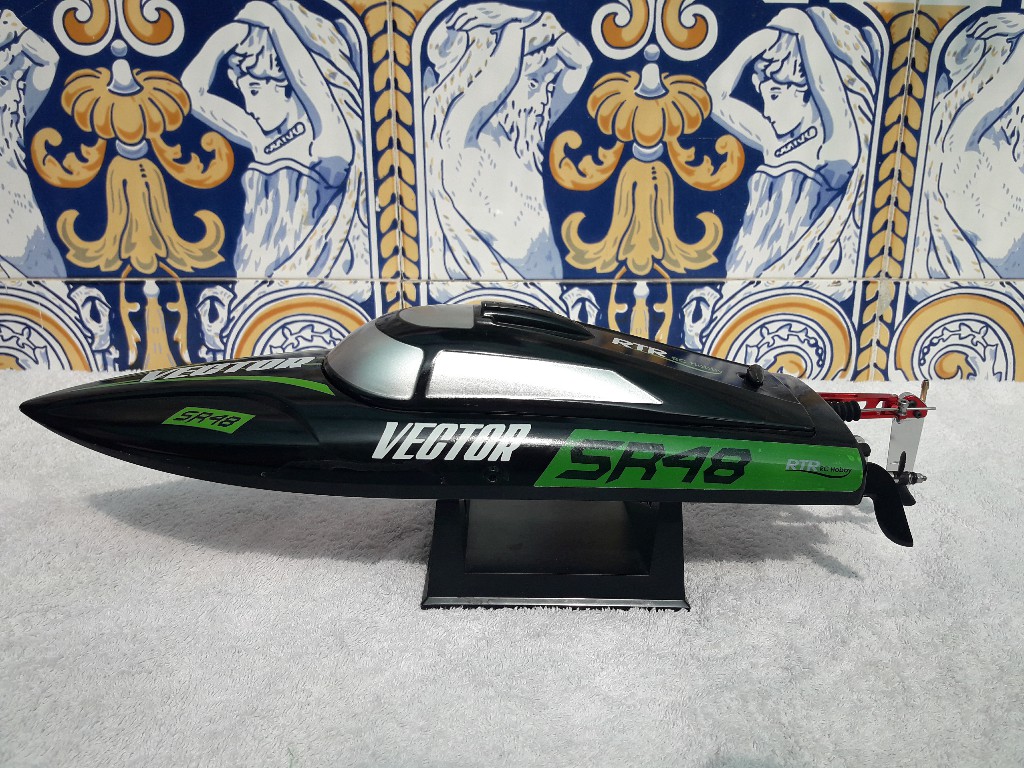

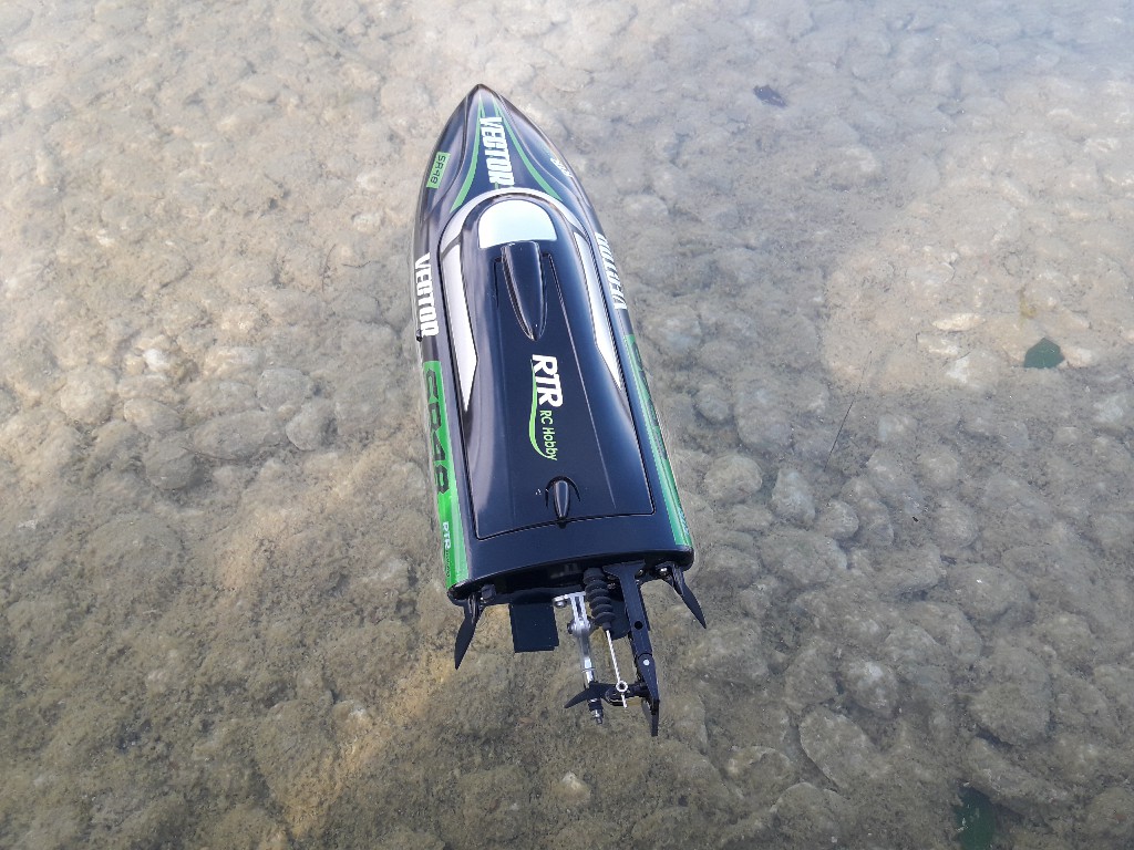

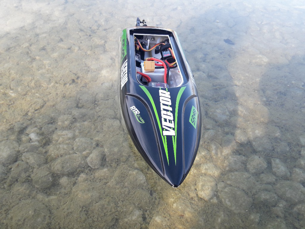

Os dejo un video de una lacha recientemente estrenada, una Vector V797-3 SR48 brushlees.
En la descripcion del video dejo algunas cosas interesantes.
Lo peor de todo, que antes de acabar la primera bateria observo que se a apretado una tuerca del eje flexible, dañando el soporte plastico de la bocina. Pude hacer un apaño para continuar.

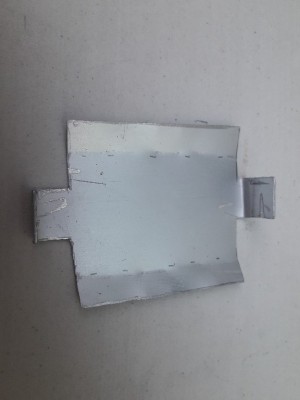

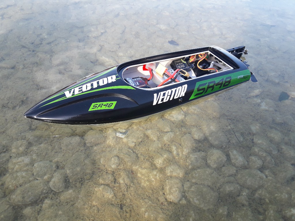

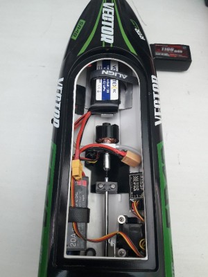

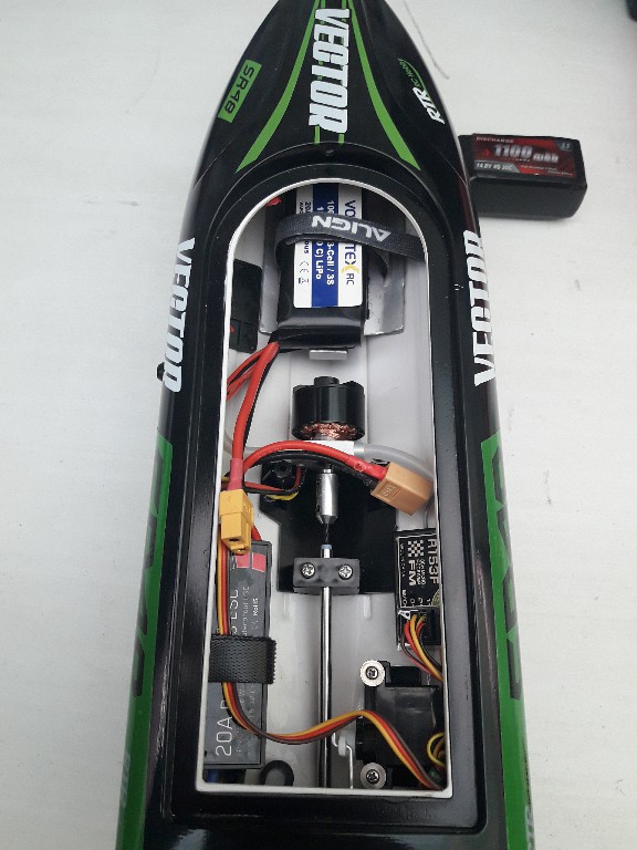

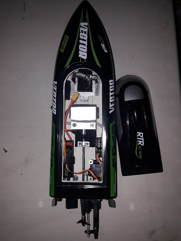

Hola

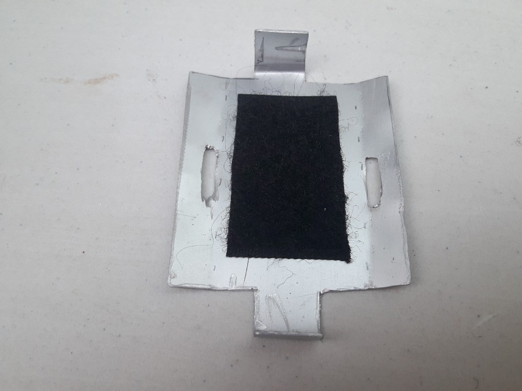

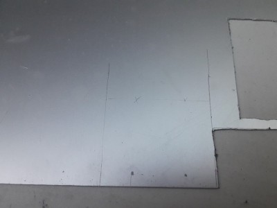

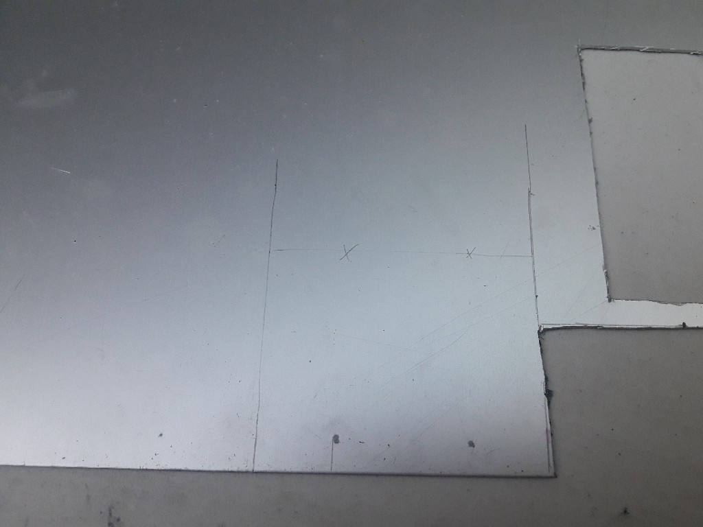

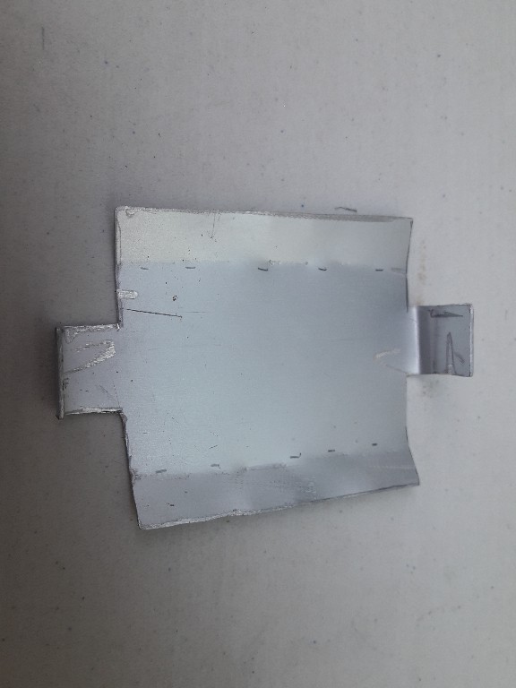

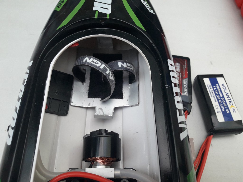

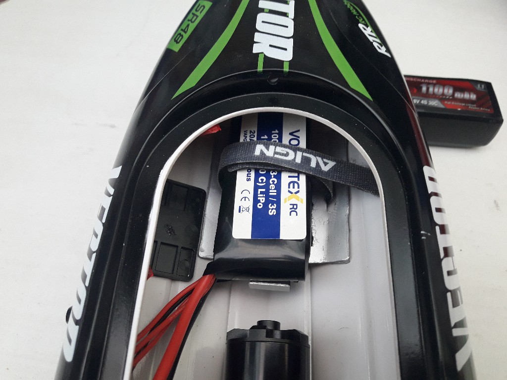

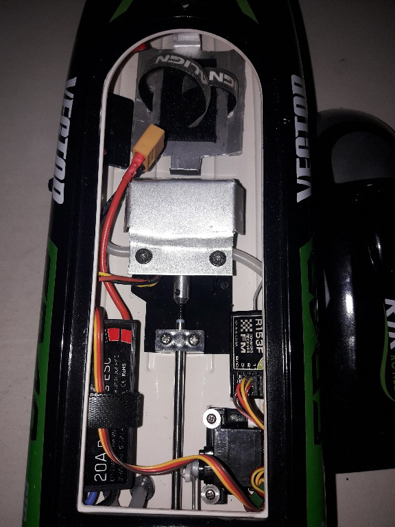

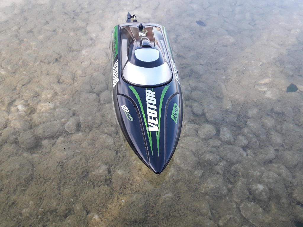

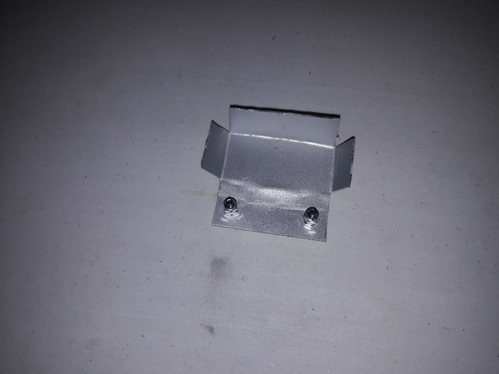

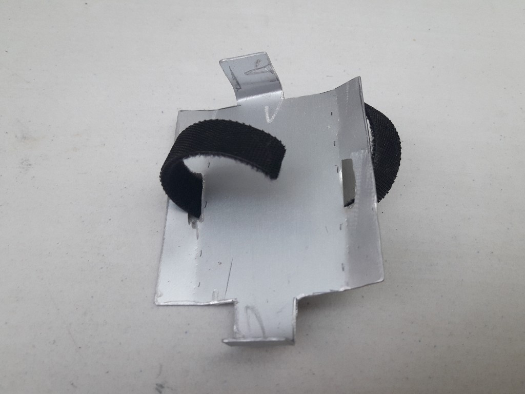

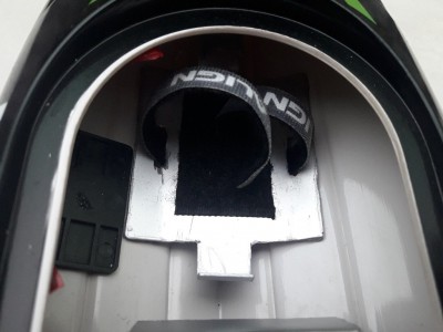

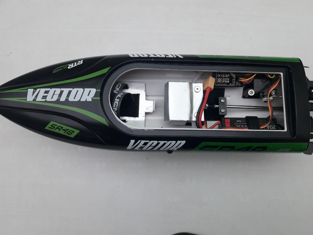

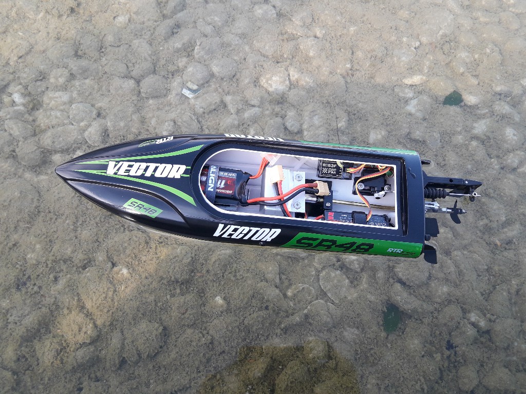

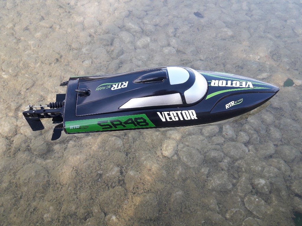

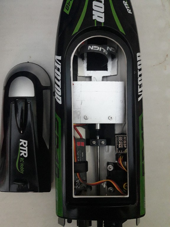

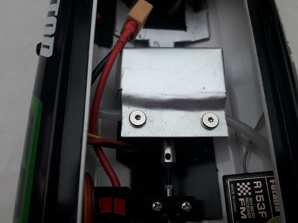

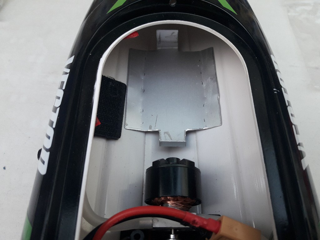

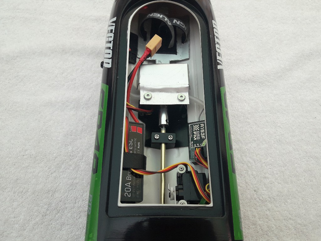

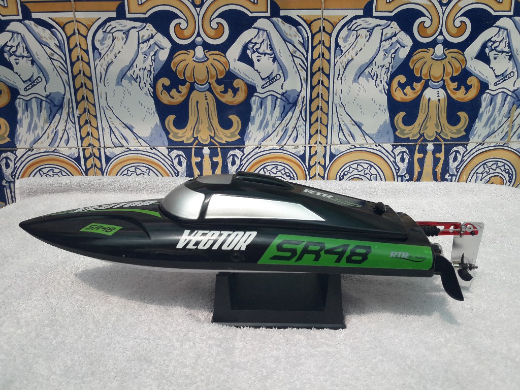

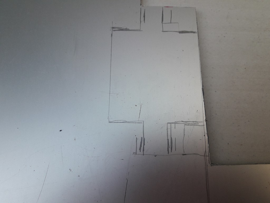

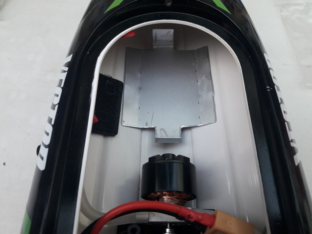

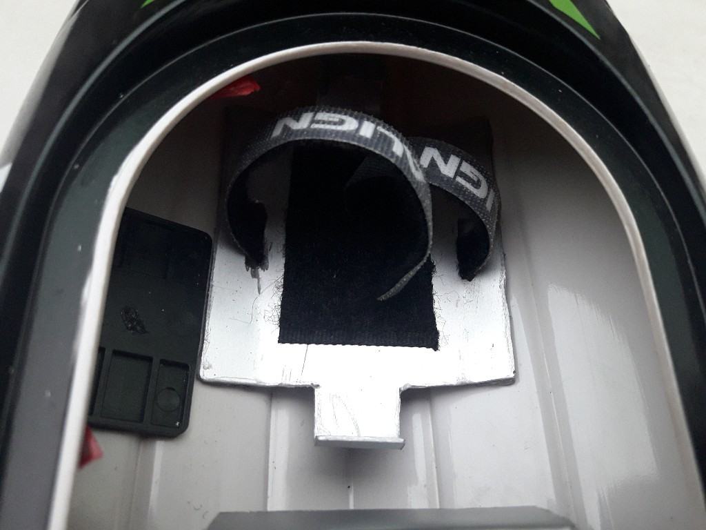

Cuando estrene esta lancha, me di cuenta que se quedaba varada hacia la izquierda, pero bastante. Ni mas ni menos que es la bateria....No daba opcion de ponerla en el centro del barco. A si que decidi hacer algo al respecto y lo dejo aqui, un poco de aluminio muy fino y la dremel, algo muy casero...
Ademas he hecho un protector para el motor, pues los cables de la bateria roza en el y este barco va a ser operado por niños.
Se edita el 12-8-20 porque las imagenes no se ven.
Os dejo imagenes de todo el proceso:
Recortando el soporte para la bateria
Haciendo el protector para el motor
Ahora queda perfecto en el agua

#1403820
Hola Diego J.
Que la batería esté a un lado y no en el centro del casco responde a una cuestión de equilibrios.
Me explico:
Tiene 2 funciones.-
1.- La principal es la de favorecer que la lancha se dé la vuelta ella sola en caso de vuelco. Sin un canal de inundación necesita de ese desequilibrio y del volumen de la tapa para hacerlo.
2,- La lancha parada queda escorada un poco a bavor pero, a que cuando está navegando no escora? Eso es porque la hélice y el motor ejercen un torque hacia uno de los lados y el desequilibrio en el lado contrario compensa esa fuerza de torque y la lancha navega recta.
Prueba si con la nueva configuración la lancha se da la vuelta ella sola antes de ponerte a navegar con ella, que vuelques en mitad del plano de agua y te tengas que meter a por ella.
Salu2.
#1403833
Hola
Carlos, ya habia tenido en cuenta los 2 puntos que me indicas. No obstante te agradezo tu consejo.
La lancha se da la vueleta perfectamente, ya la he probado. Le doy un par de acelerones para alante y detras, y la fuerza del motor hace que se enderece la lancha, y sale como un tiro.
Con la bateria a un lado tenia vicio mientras navegaba, pero ahora va derecha como una flecha.. y corre que se las pela.
Saludos :)

#1407338
Me acabo de comprar esta lanchita y la verdad es que me ha decepcionado un poco en cuanto a prestaciones. Parece como le falta chicha y con más batería podría tirar mucho más. De hecho, yo tenía antes una WL915 y la sensación que tengo es que era más rápida. Eso sí, es muy estable, aunque parada escora hacia la derecha por la ya comentada situación de la batería, una vez en marcha va muy muy bien, muy recta, fácil de trimar. El autoenderezamiento funciona perfecto, tiene marcha atrás, lo cual es un plus.
En definitiva, por 100€ en casa no se puede pedir más, es una RTR cuasi perfecta, con el "pero" de faltarle un poco de rabia. Por eso acabo de comprar una batería 3S de 2200 y 45C.
Os comentaré por aquí si mejora la velocidad y respuesta...

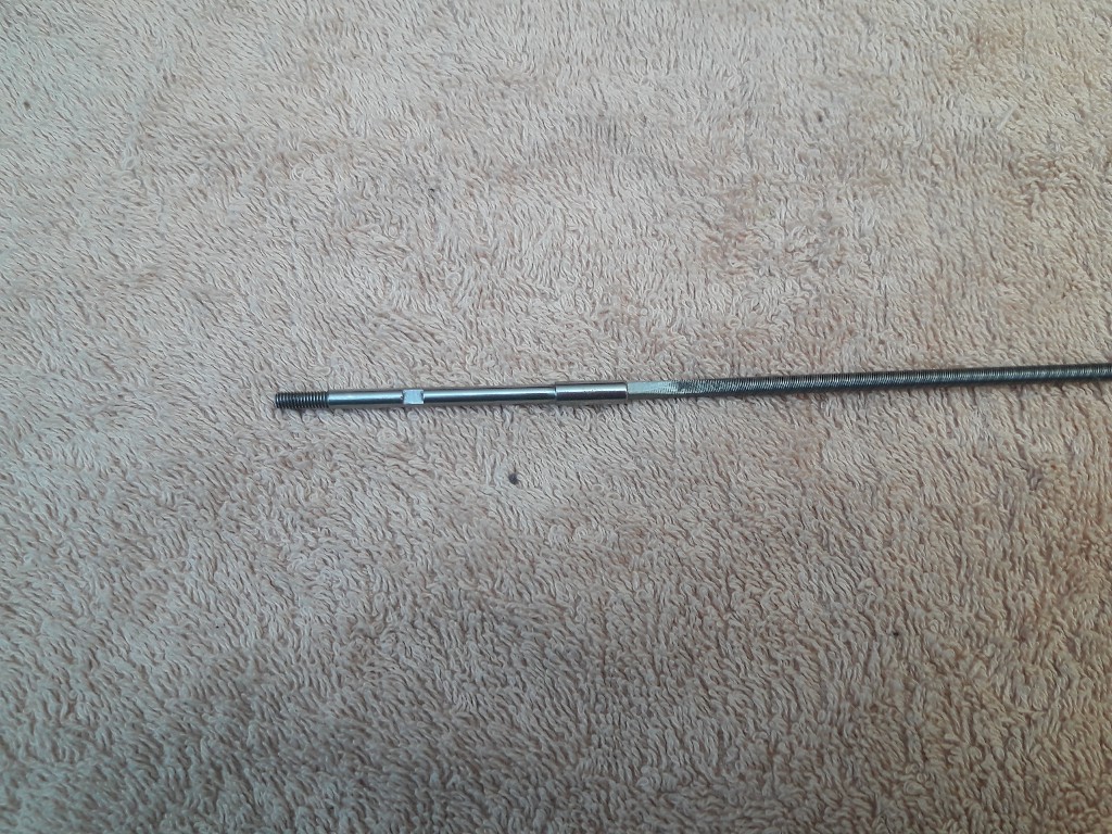

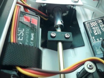

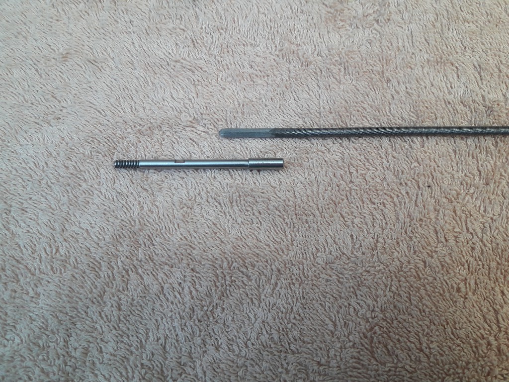

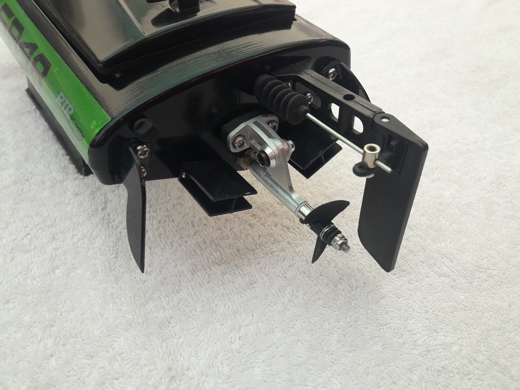

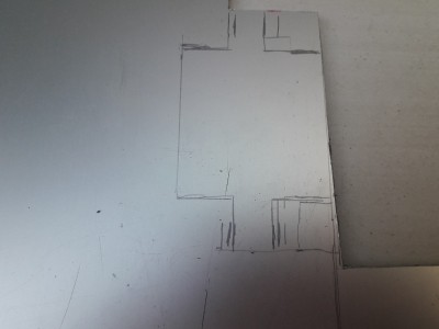

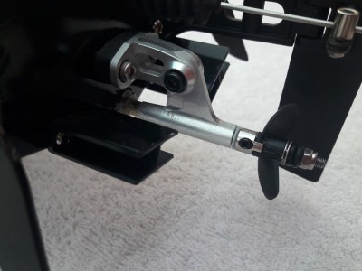

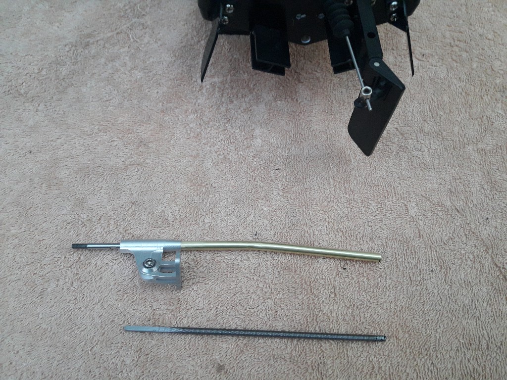

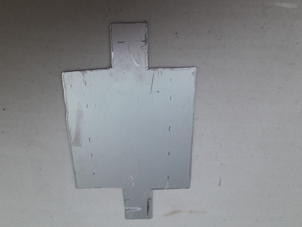

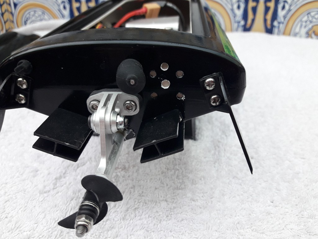

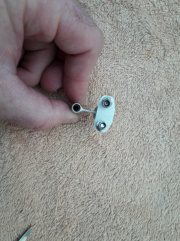

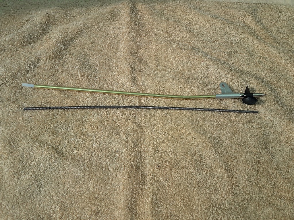

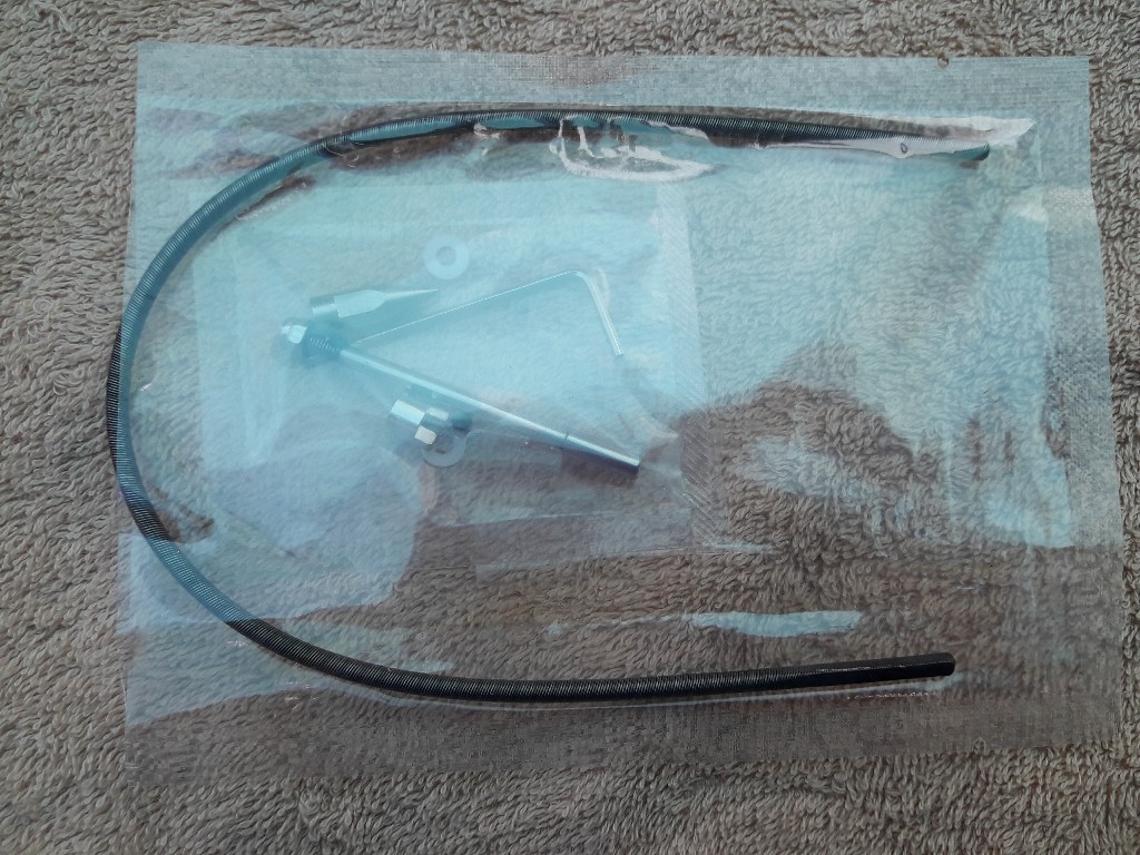

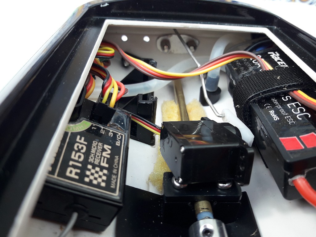

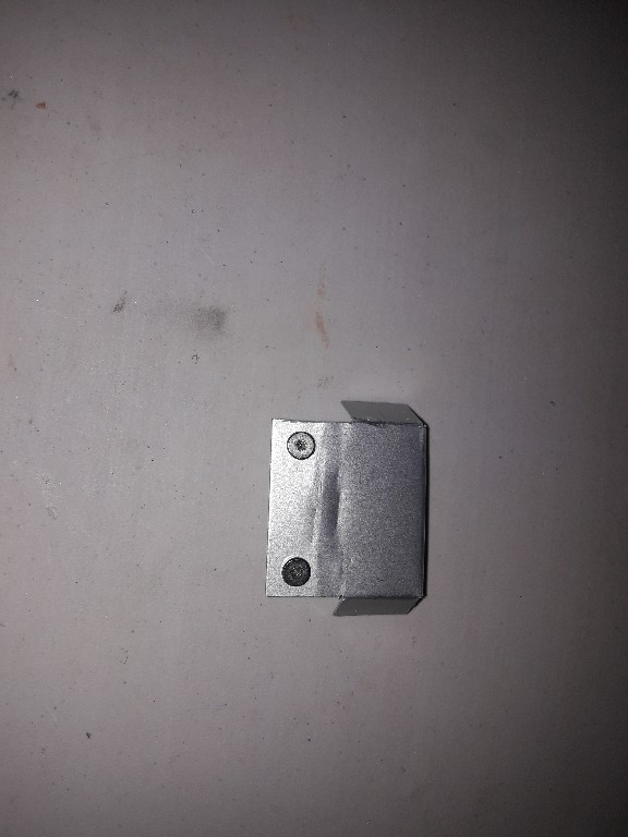

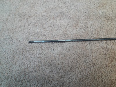

Hola

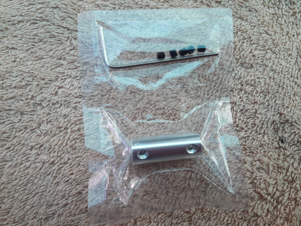

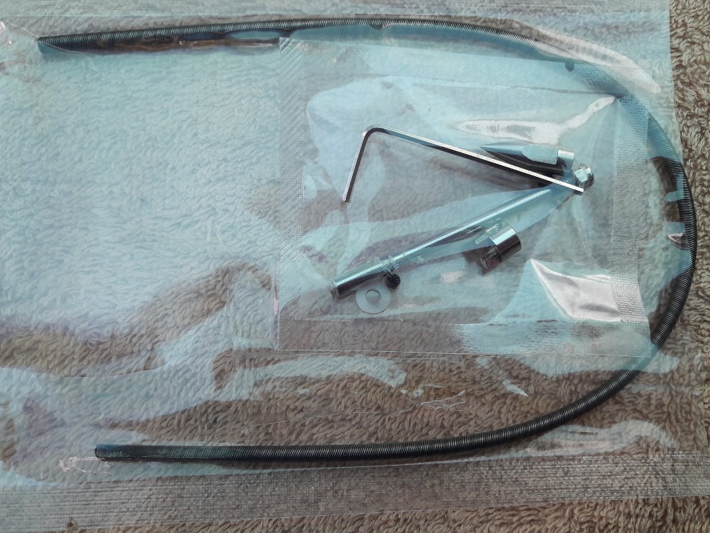

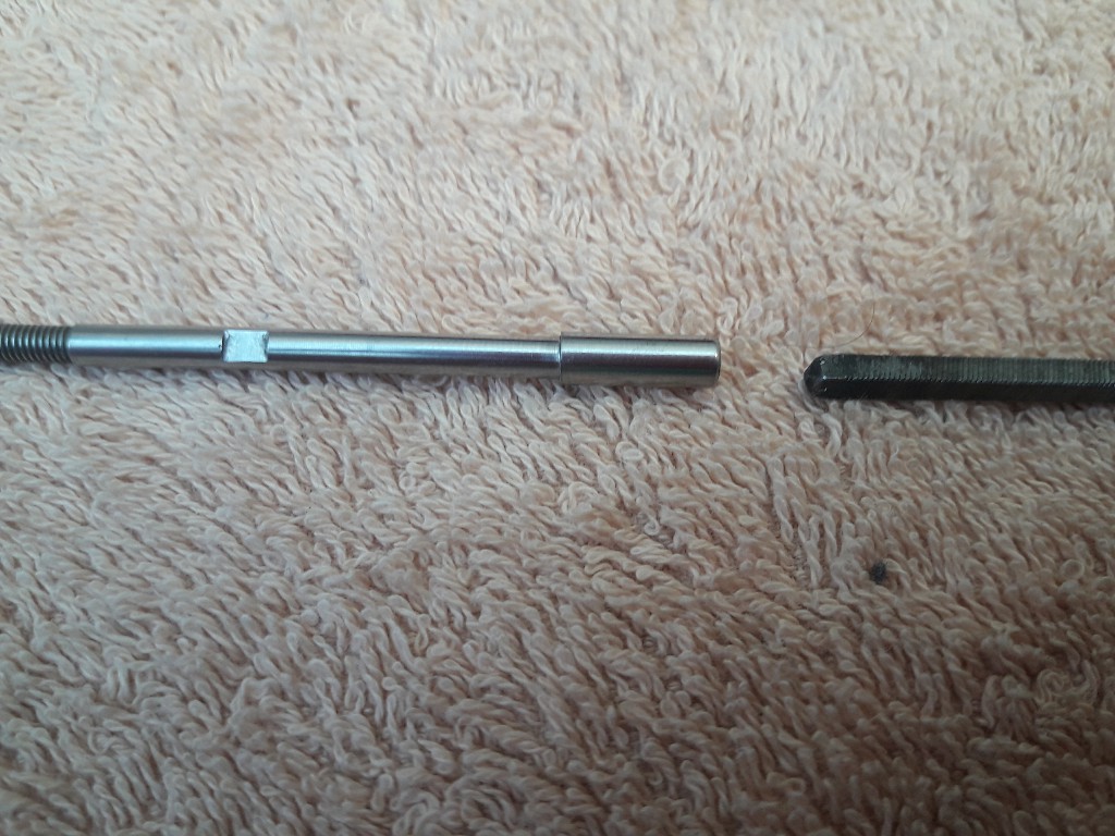

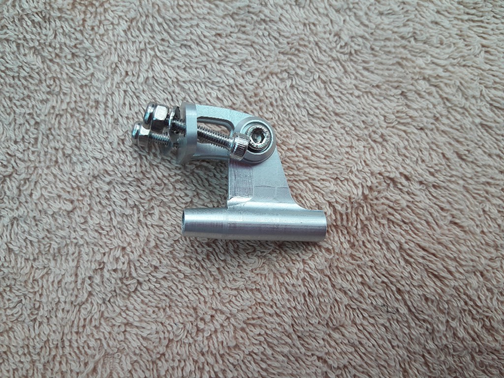

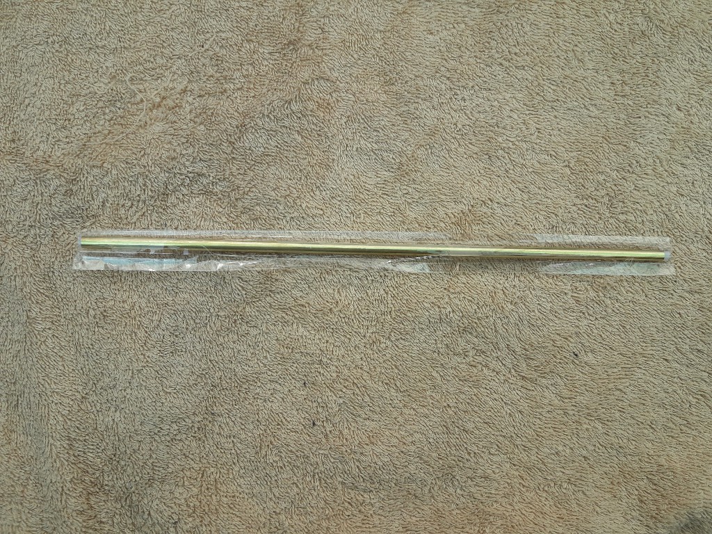

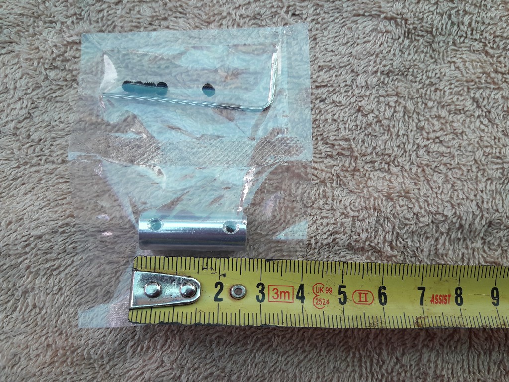

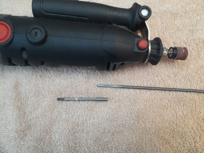

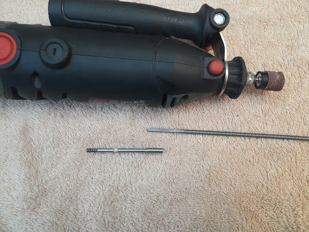

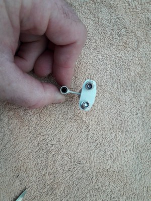

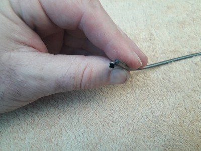

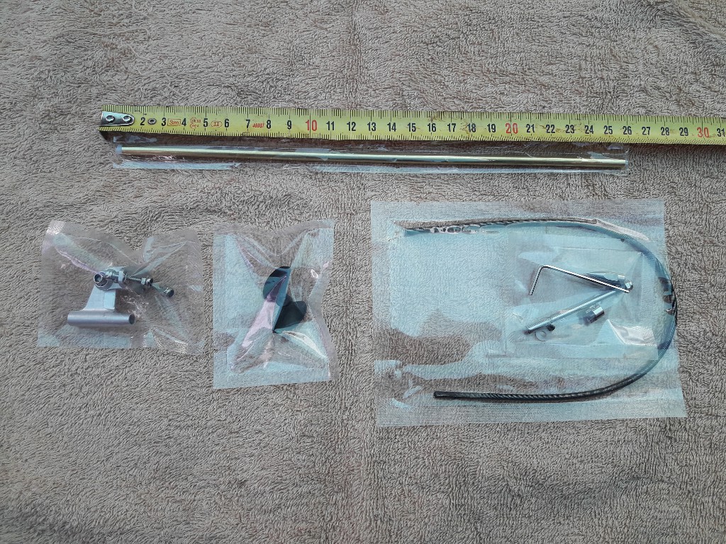

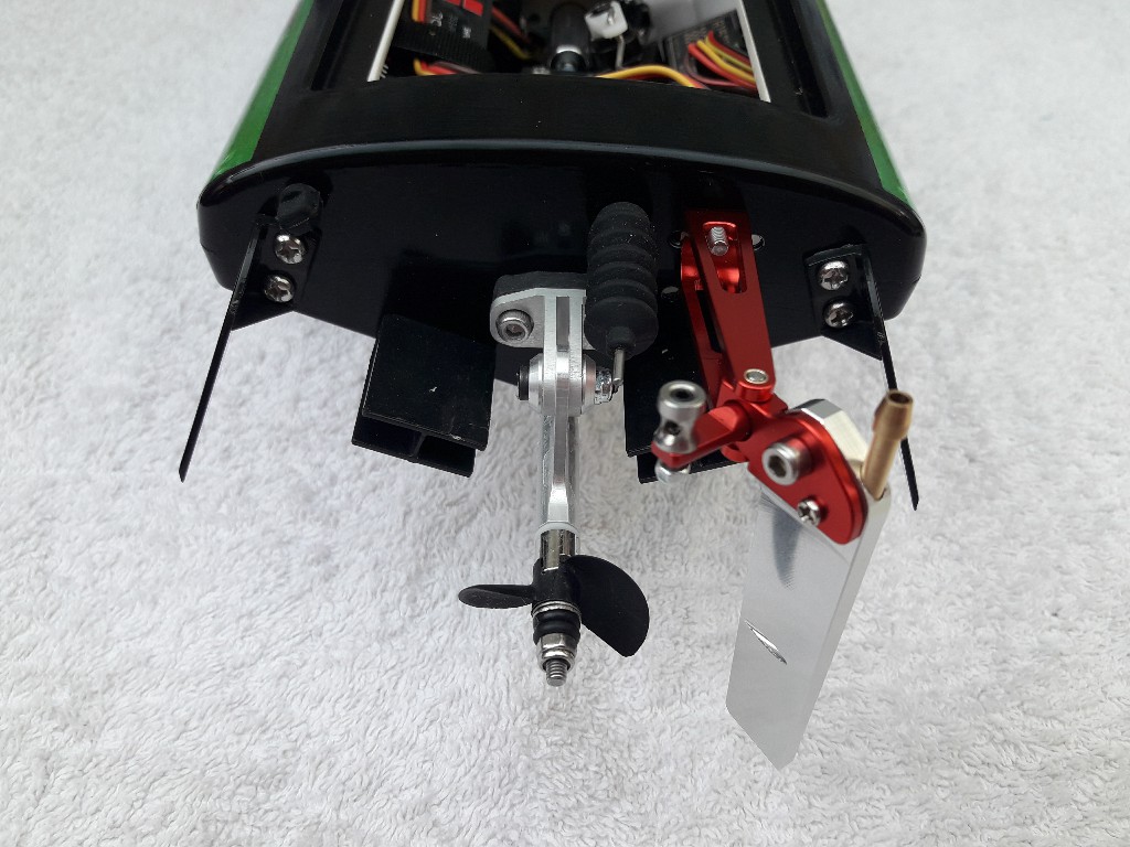

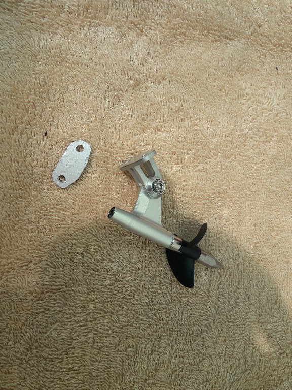

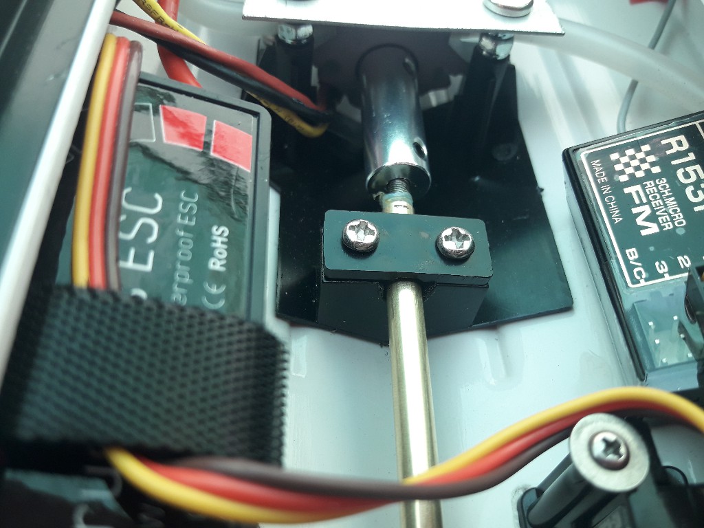

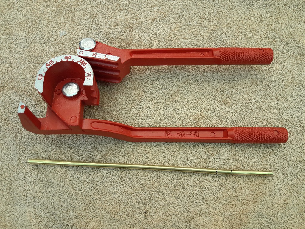

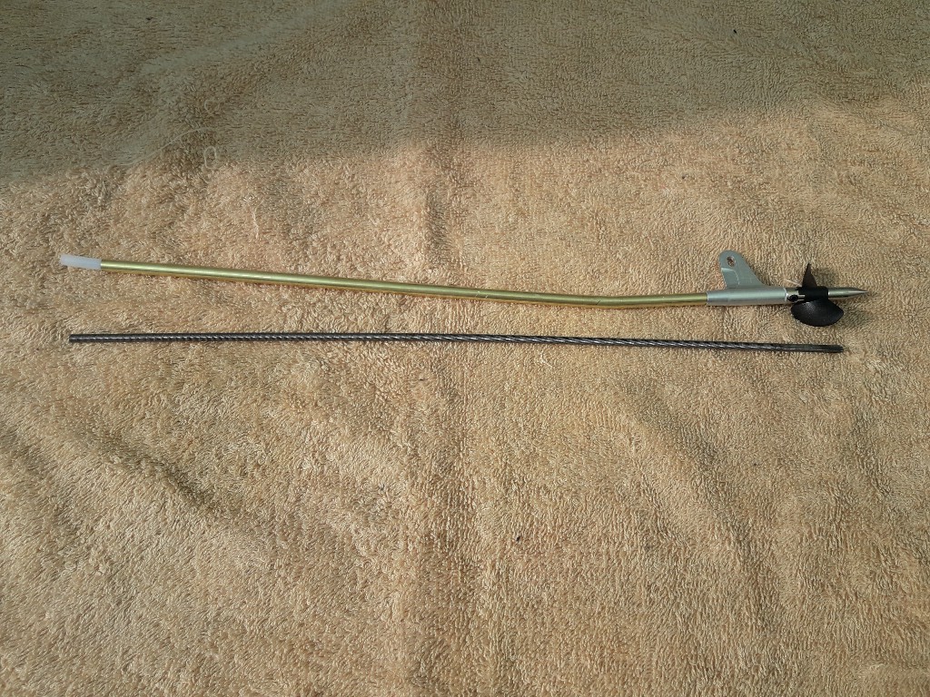

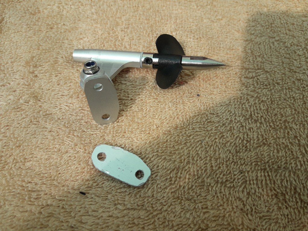

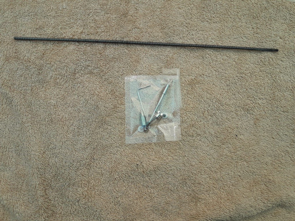

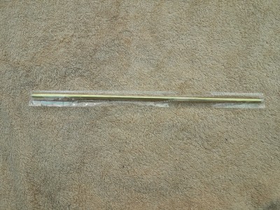

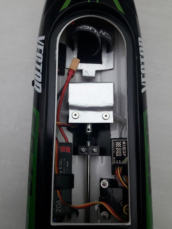

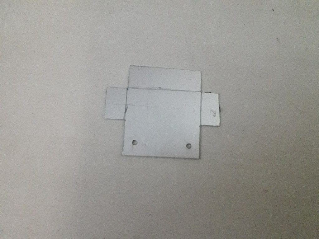

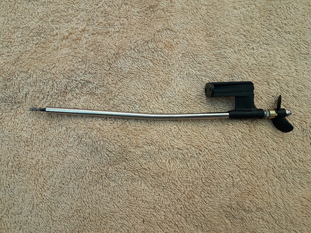

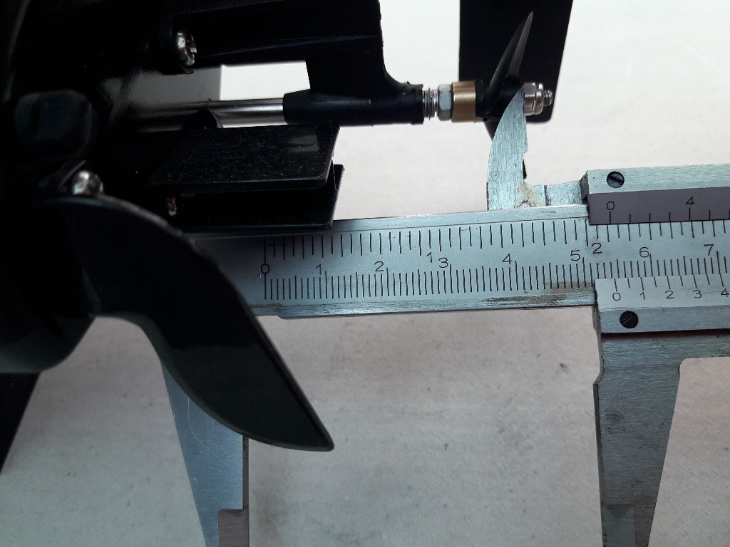

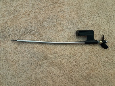

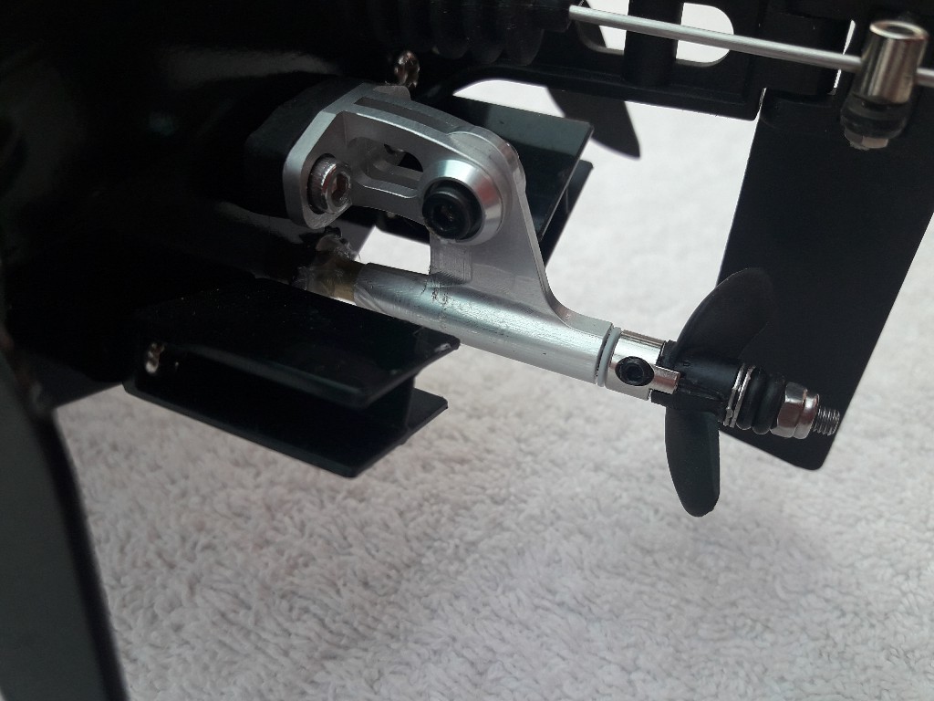

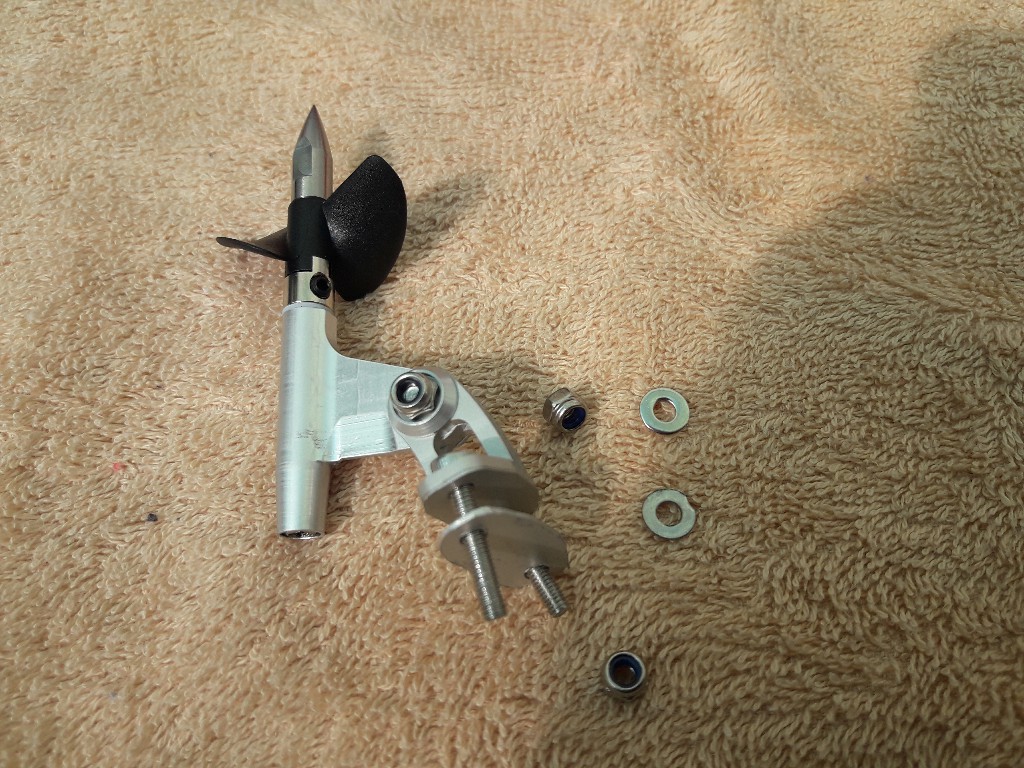

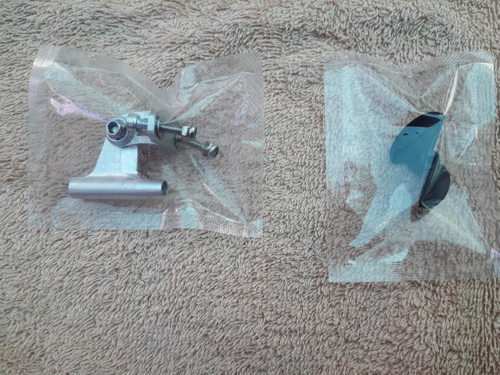

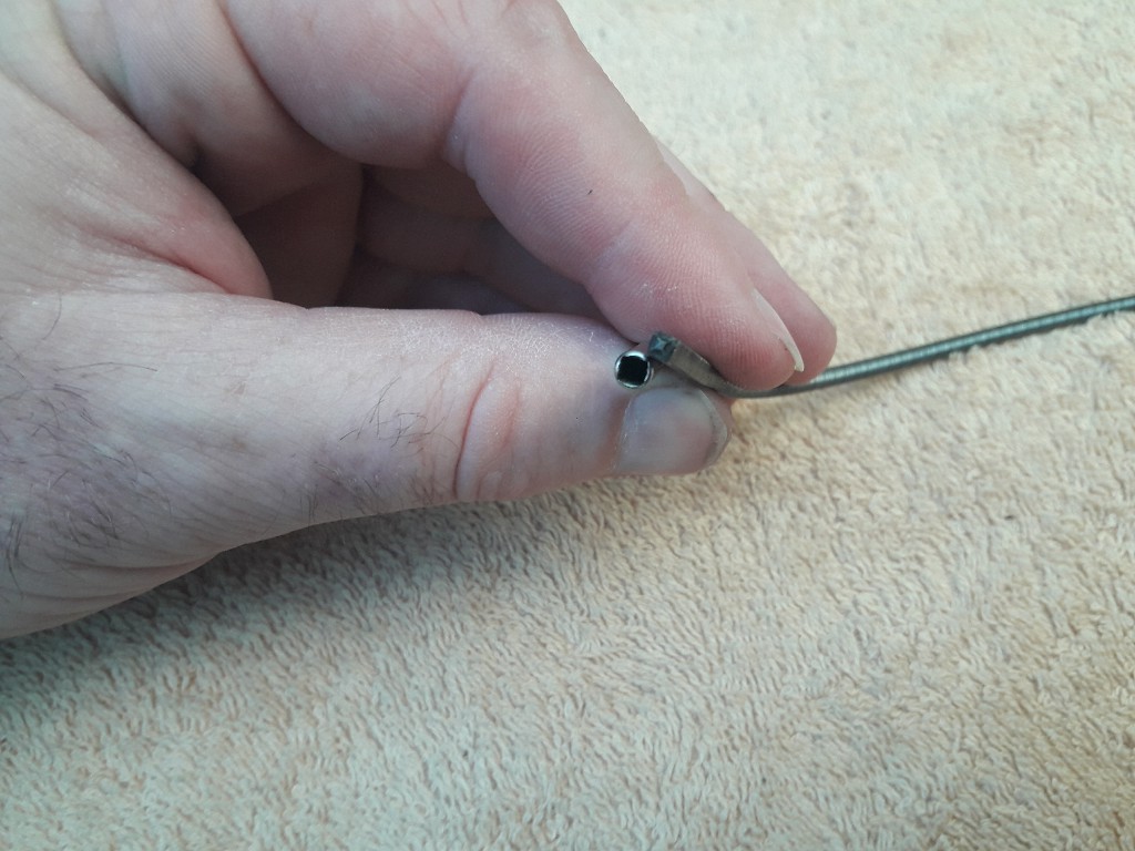

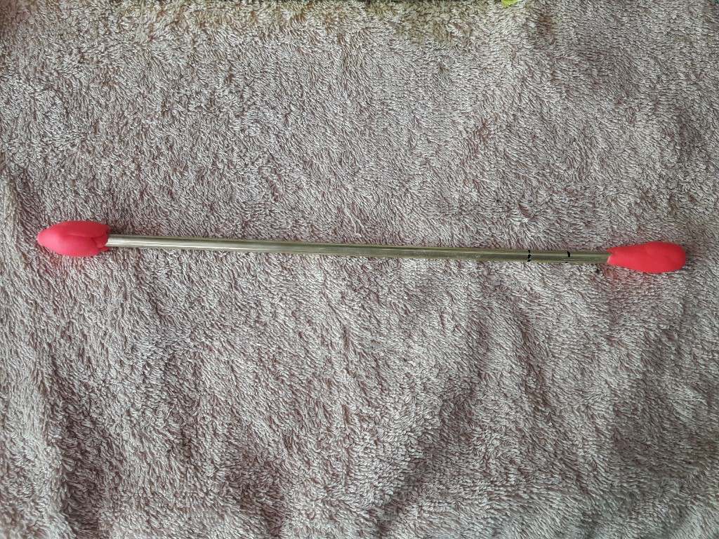

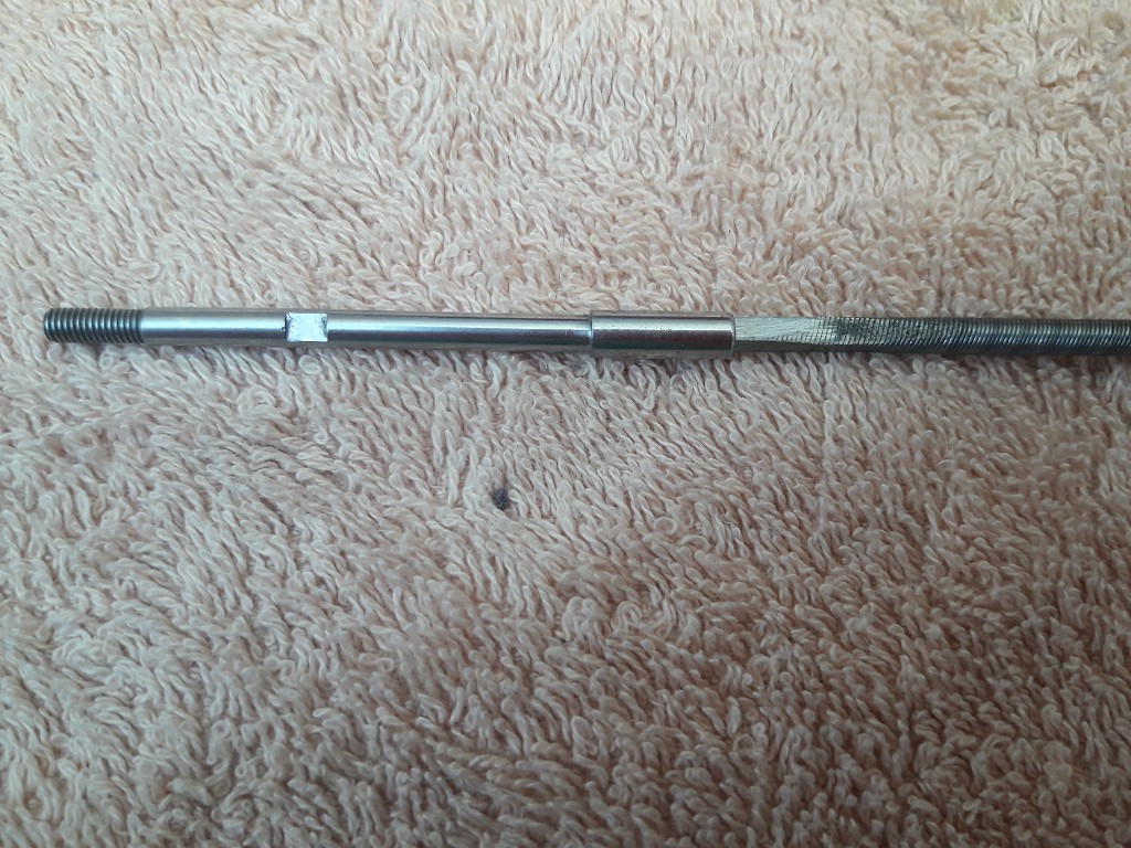

Os dejo la mejora del eje flexible a 3, 17mm
https://www.youtube.com/watch?v=V7GQpC6Yd_I
Editado el 12-8-20, pues no se ven las imagenes
Soporte de la bocina
Eje flexible viejo
El material nuevo
Doblatubos
Bocina llena de agua al congelador
Haciendo una chapa para atornillar...
..para atornillar por dentro
El eje flexible no entraba..
Lo lije un poco con la dremel
Ahora entra perfecto!!!
Hice 2 agujeros nuevos...
..Los agujeros quedan ocultos
Puse una gomita negra para separar..
...mas la helice del casco.
Última edición por Diego J. (elsegura) el Mié, 12 Ago 2020 18:45, editado 3 veces en total.

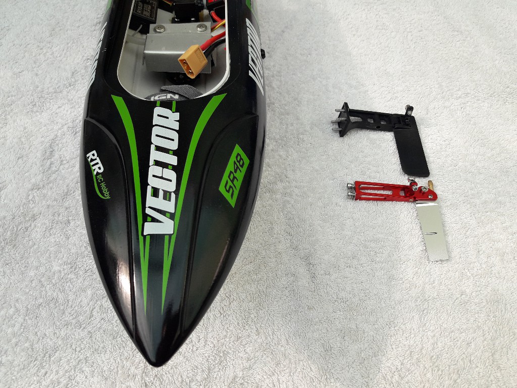

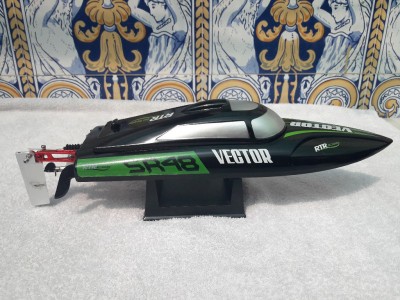

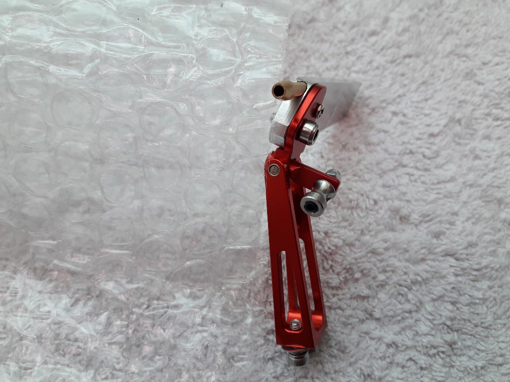

Hola

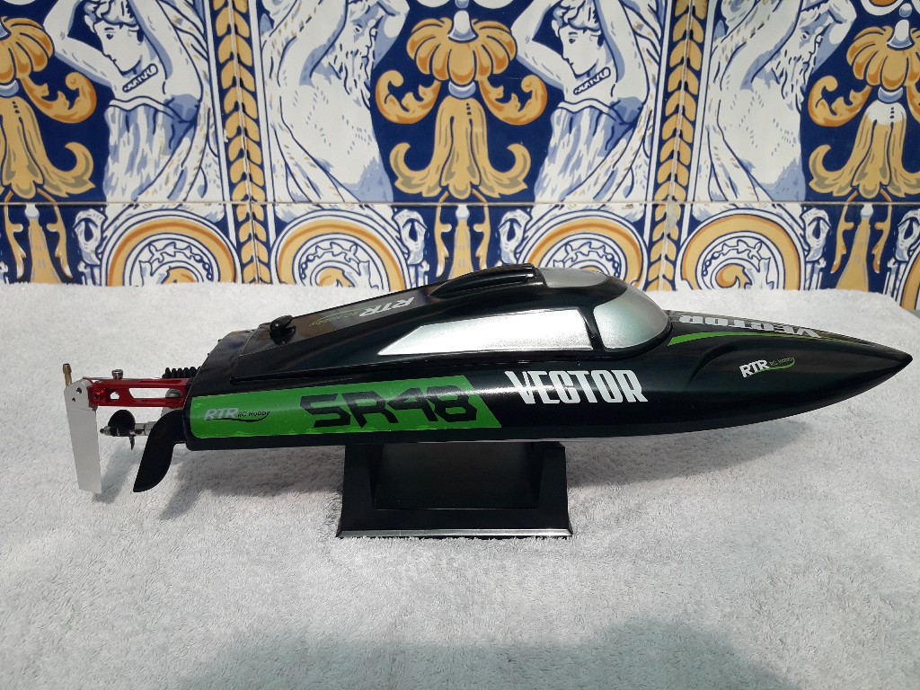

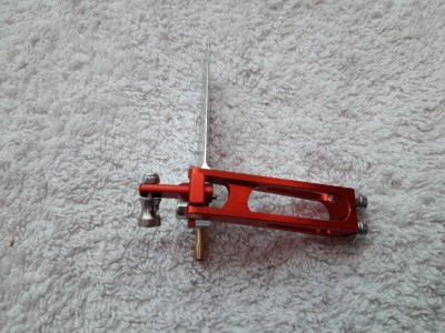

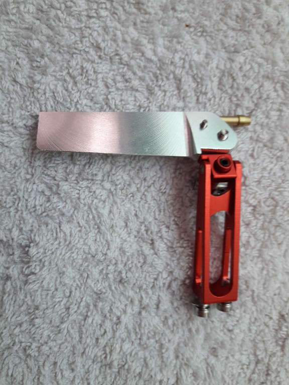

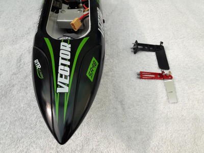

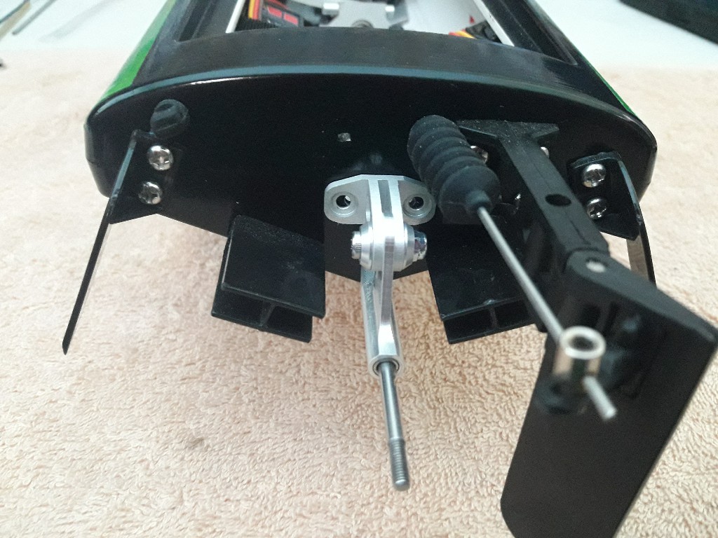

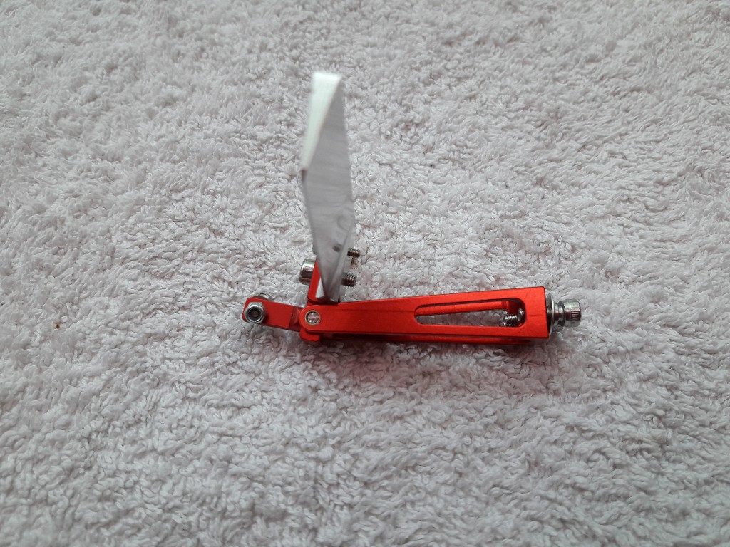

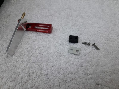

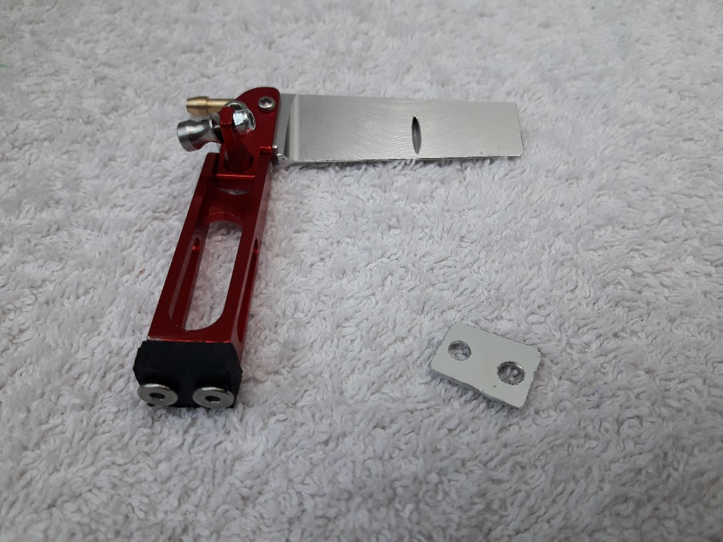

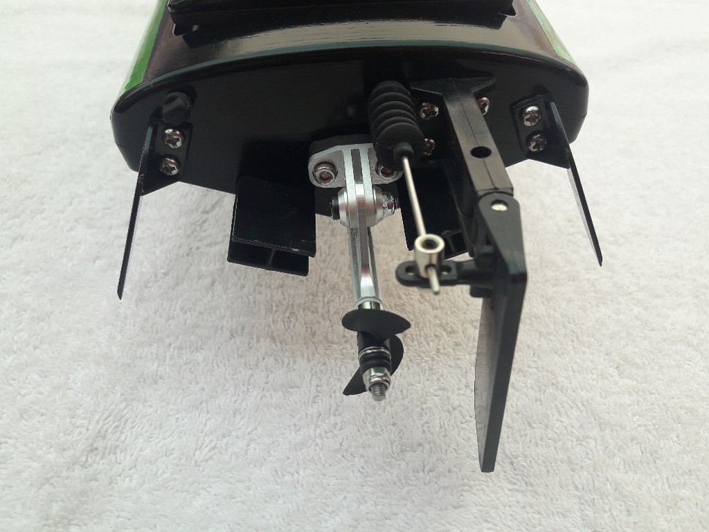

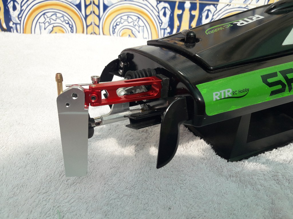

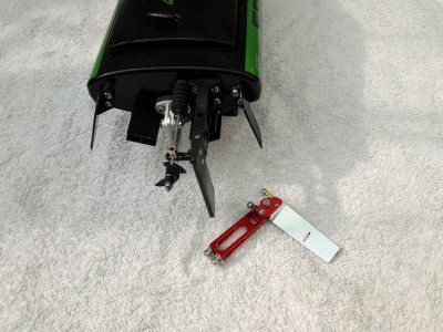

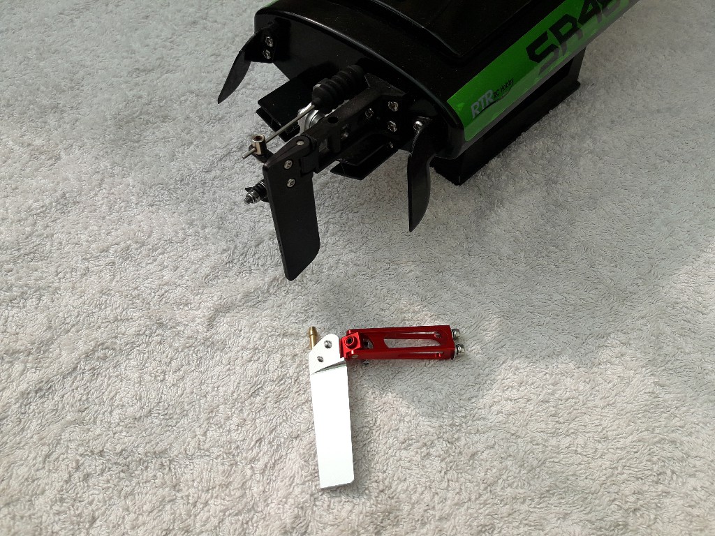

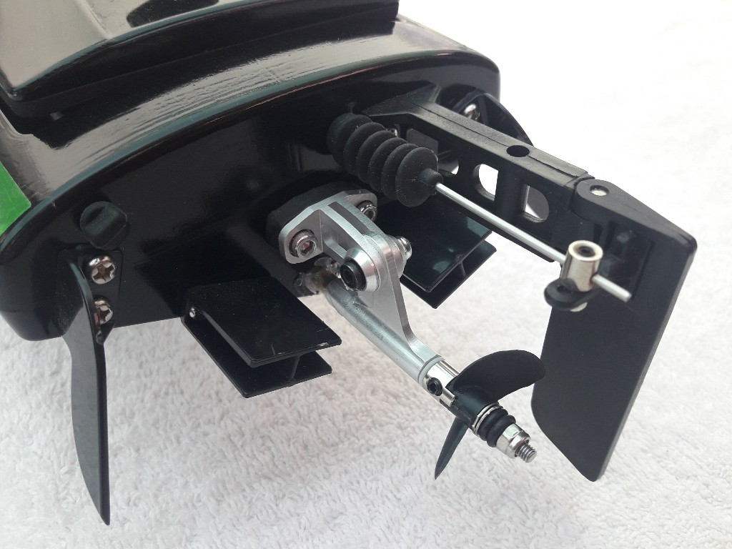

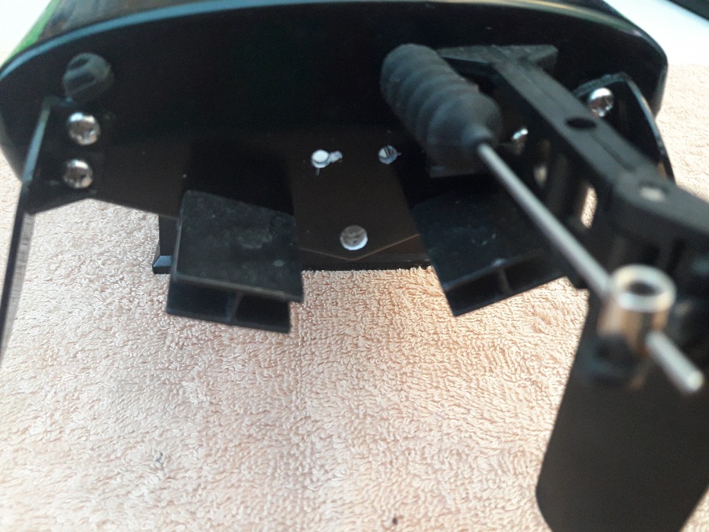

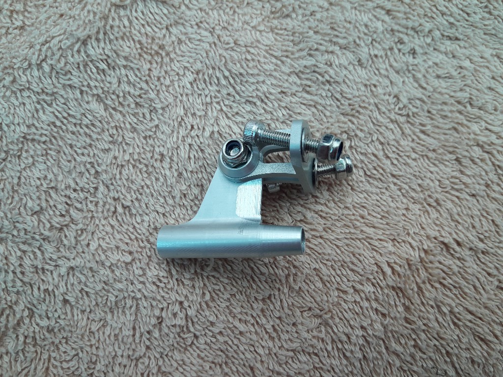

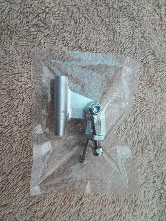

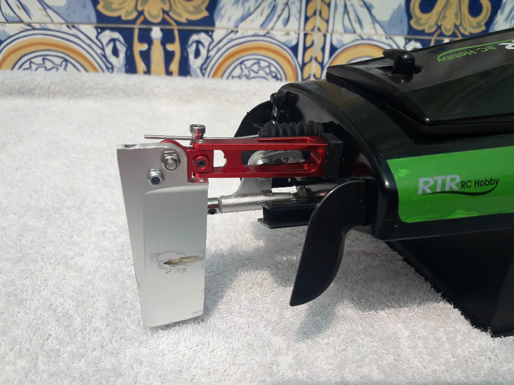

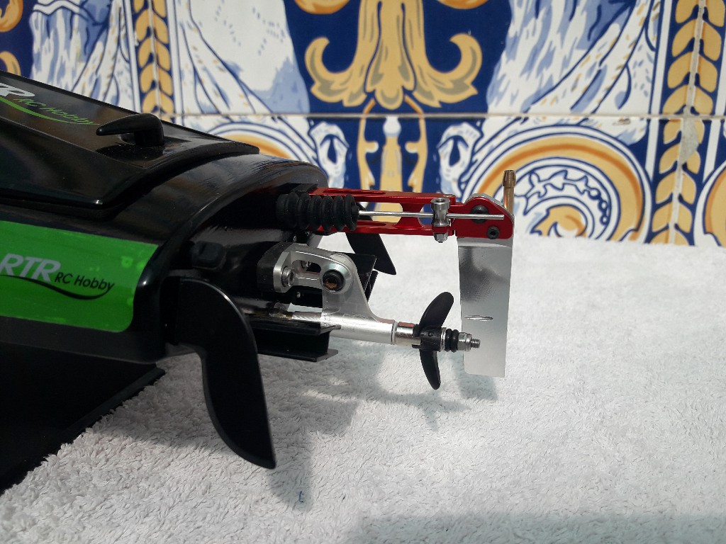

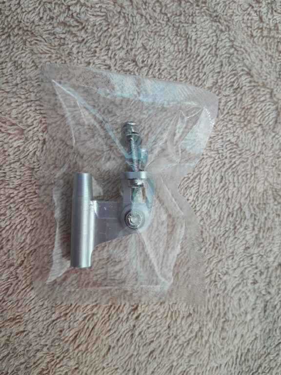

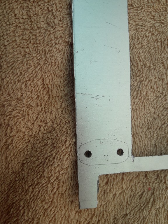

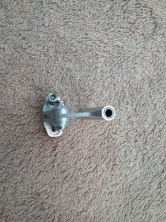

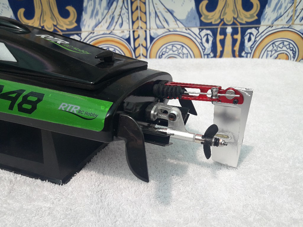

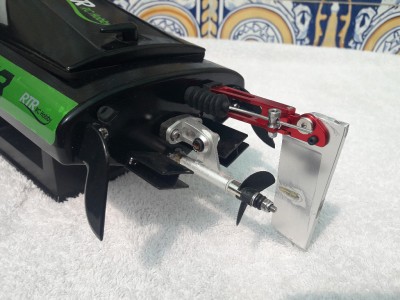

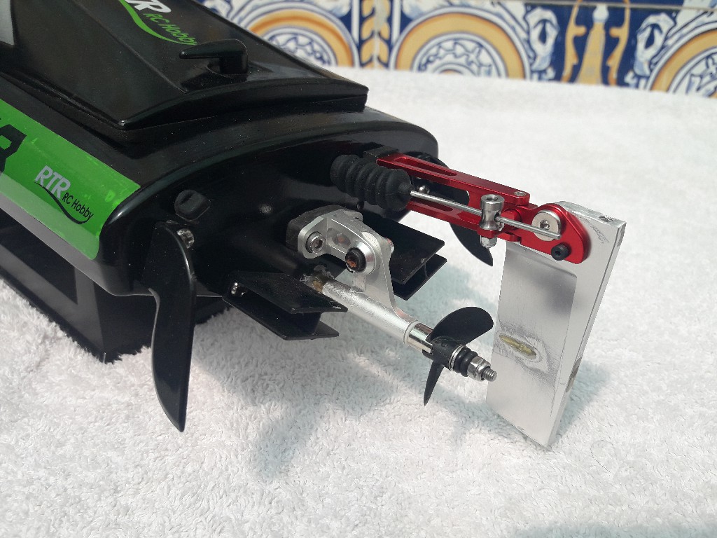

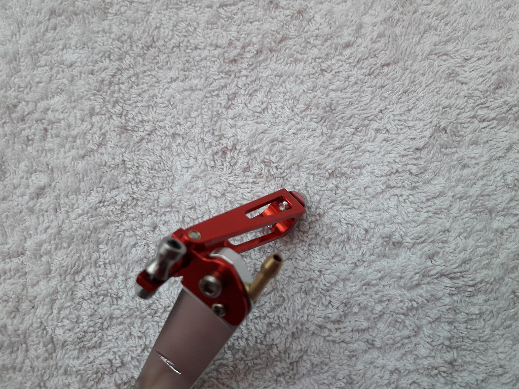

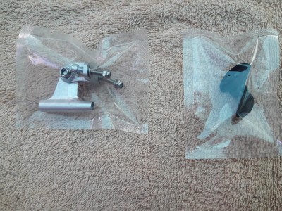

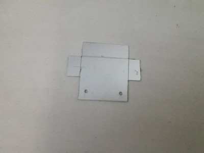

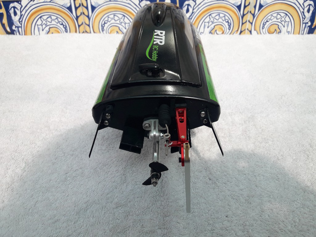

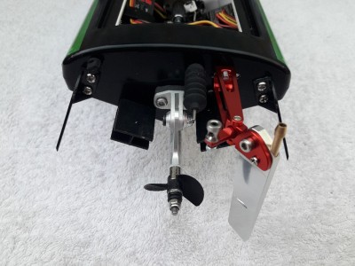

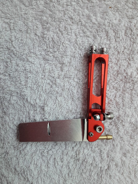

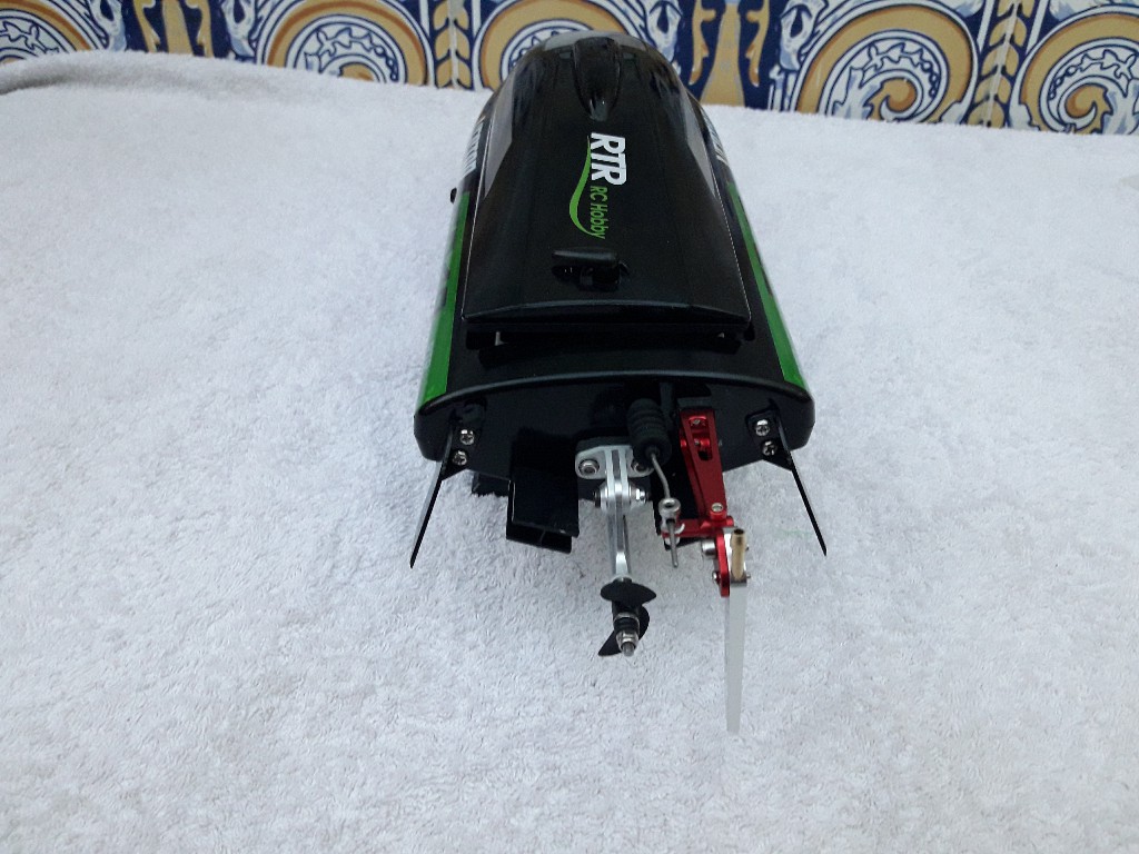

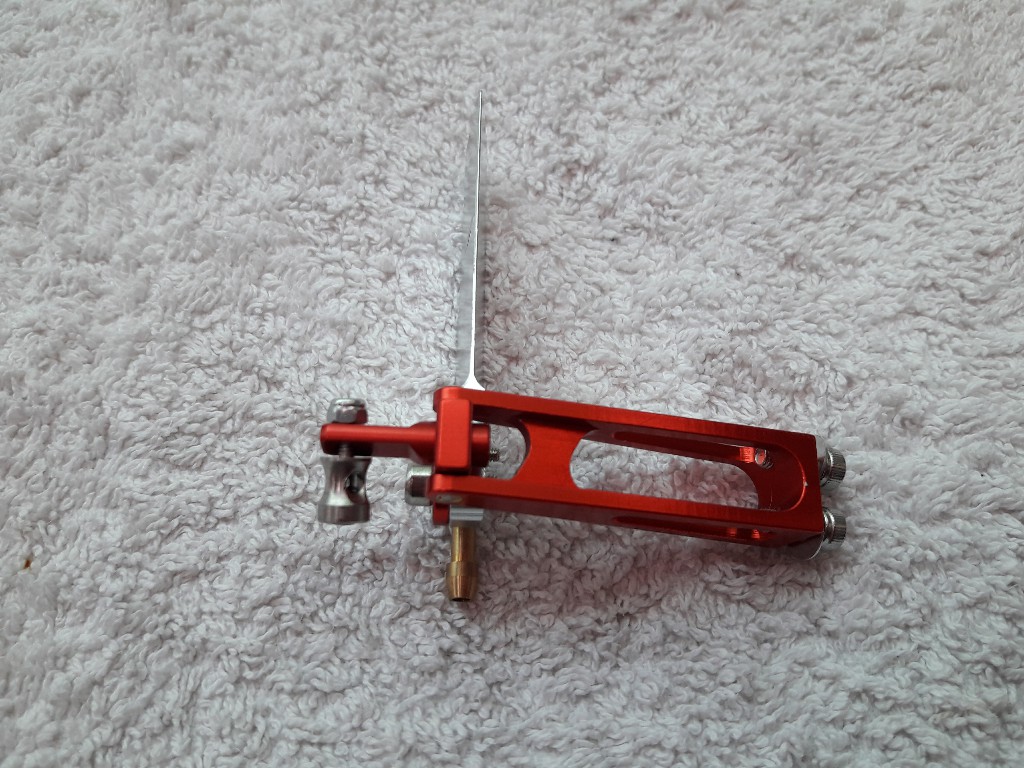

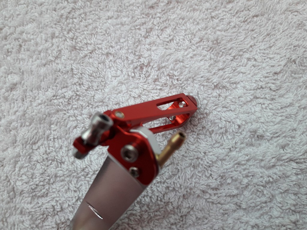

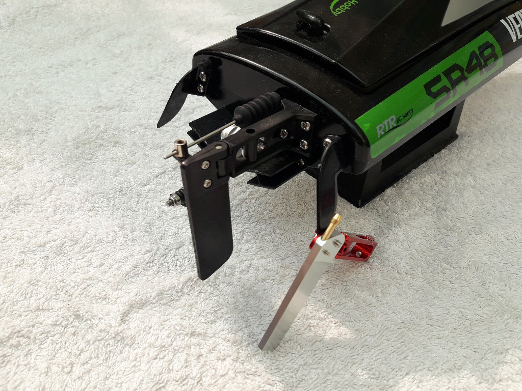

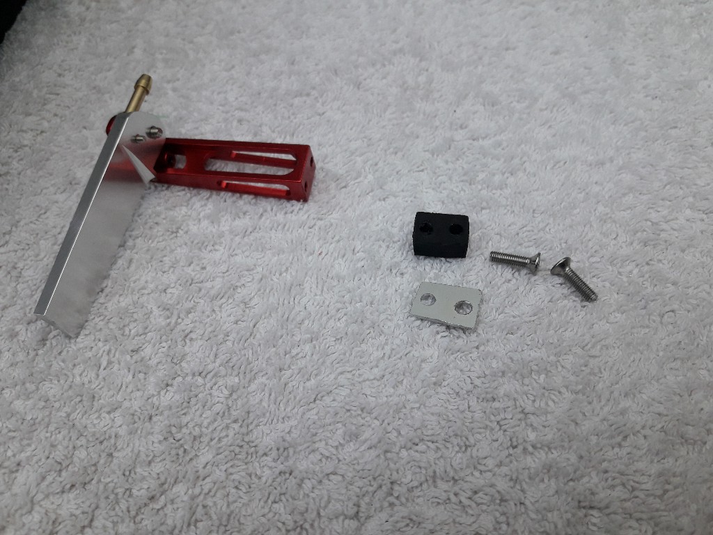

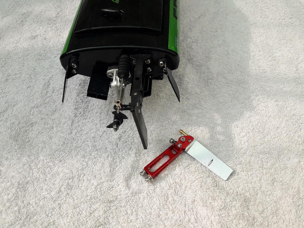

Hoy vamos a mejorar el timon, os dejo unas imagenes del proceso y video final:
https://www.youtube.com/watch?v=V7GQpC6 ... l=ElSegura
Timon a montar:
Aqui ya he quitado el timon de serie
Hay que hacer un par de agujeros nuevos
Asi quedaria puesto
Placa para apretar por dentro fuerte
Última edición por Diego J. (elsegura) el Mar, 13 Oct 2020 19:38, editado 1 vez en total.

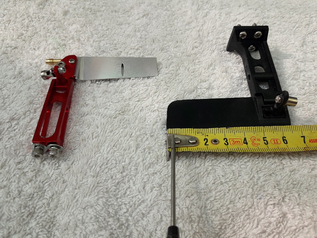

#1409752

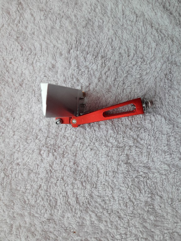

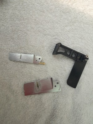

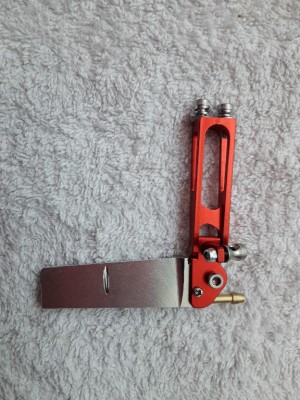

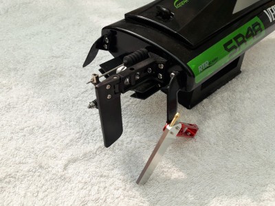

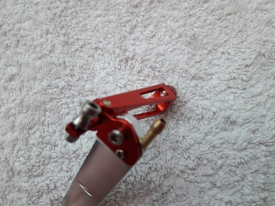

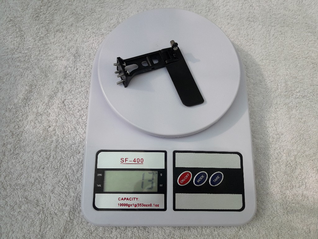

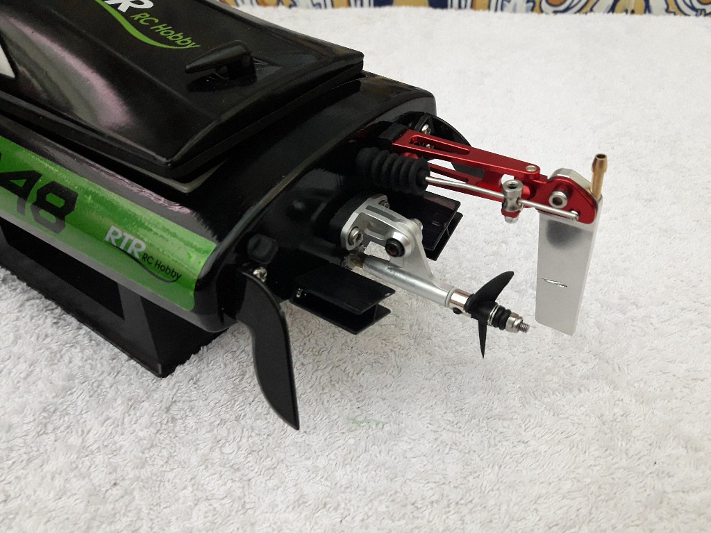

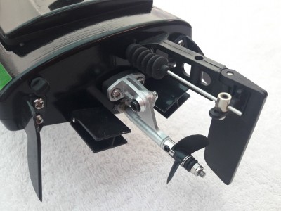

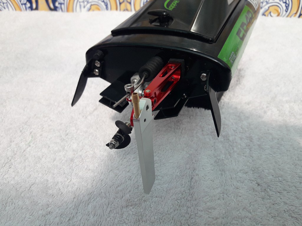

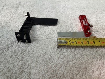

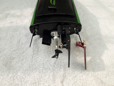

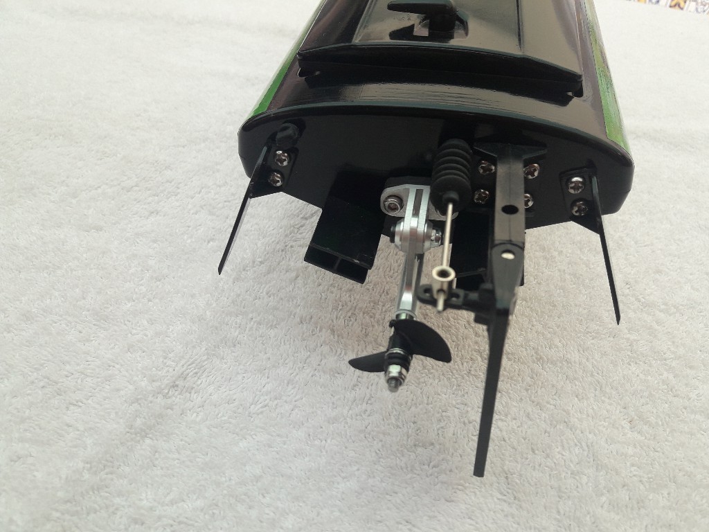

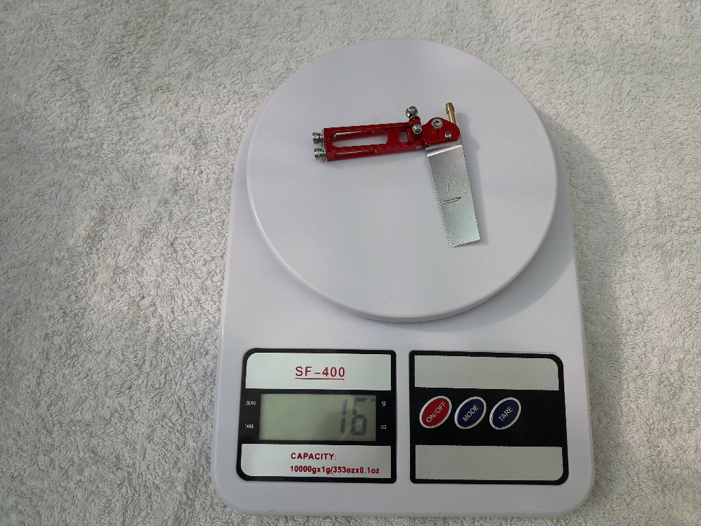

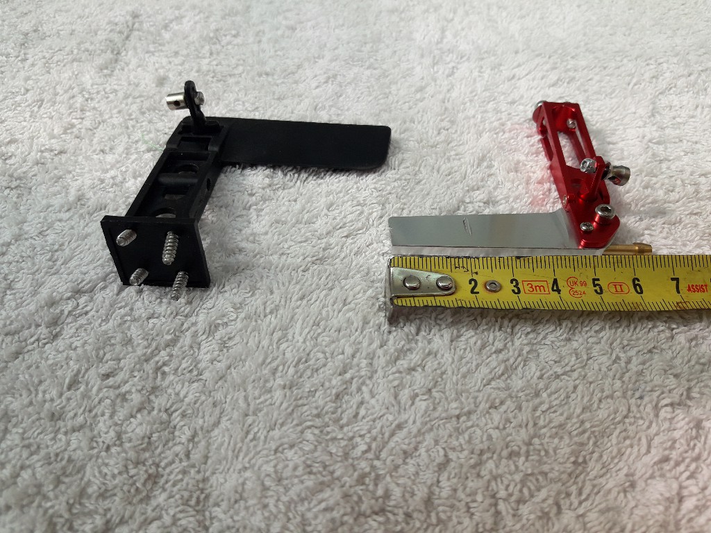

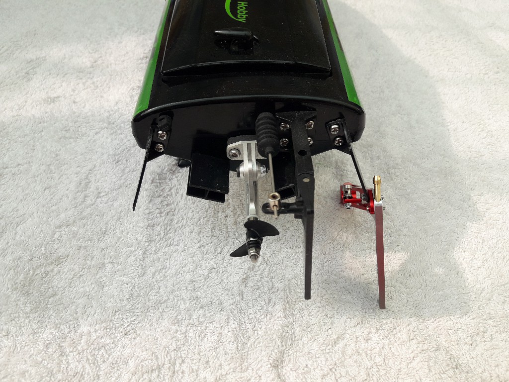

Muy buenas

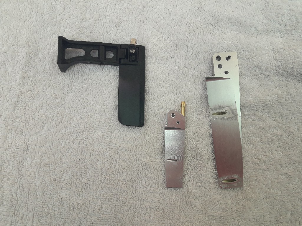

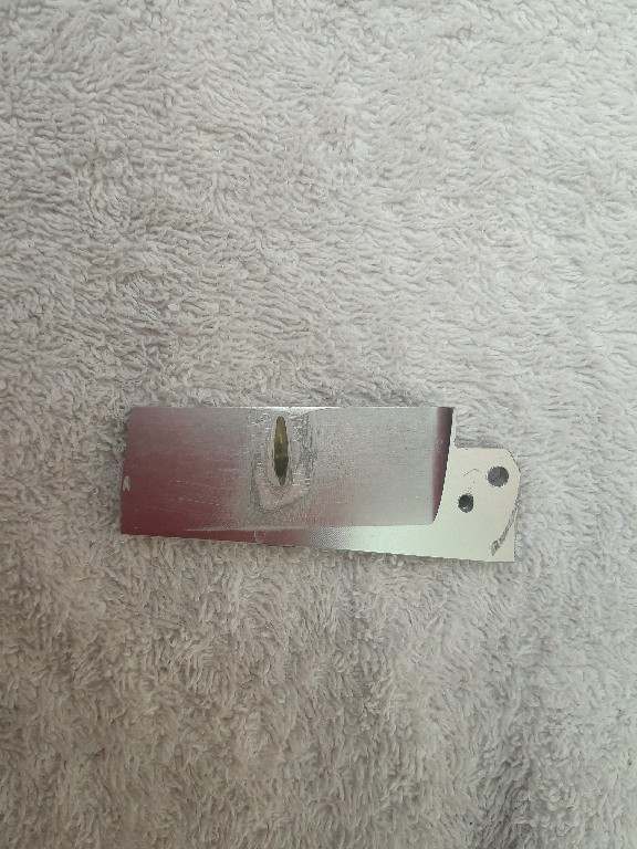

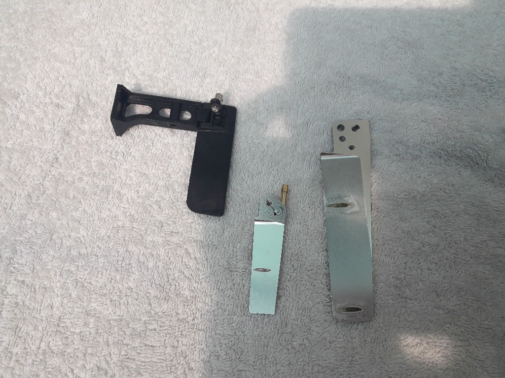

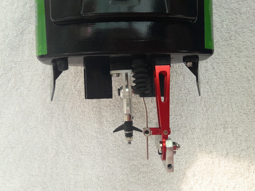

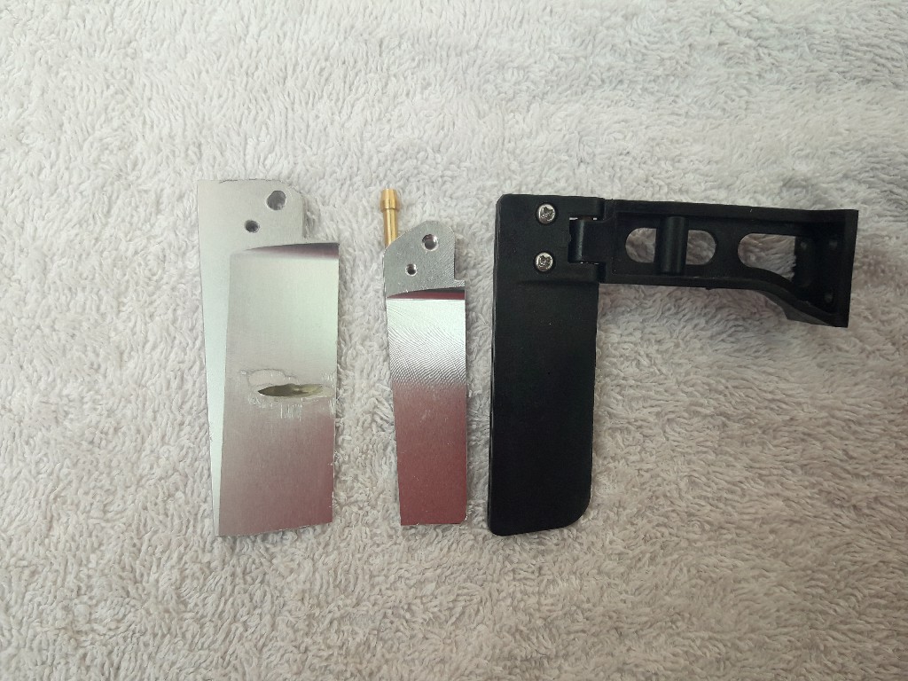

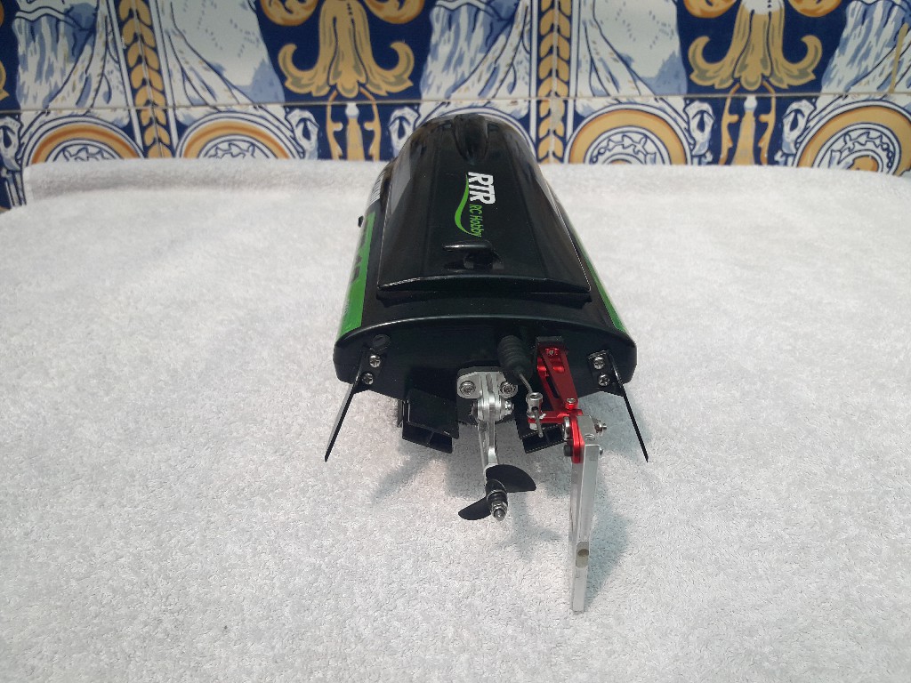

Os dejo una actualizacion del timon y un video con la mejora.

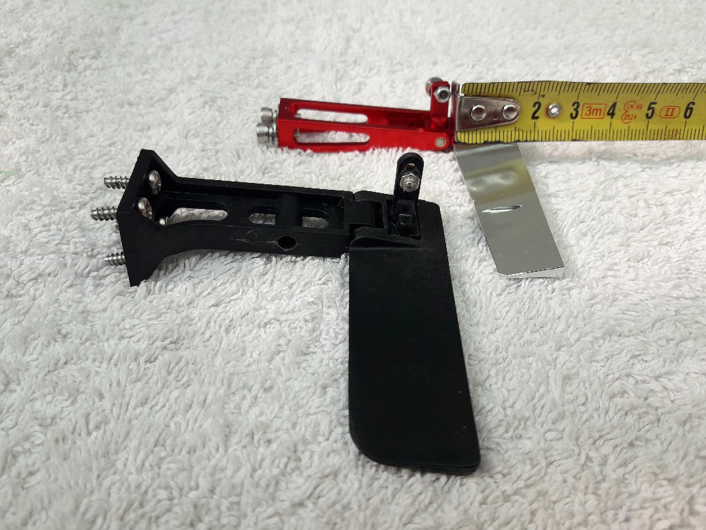

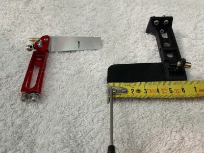

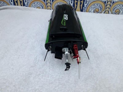

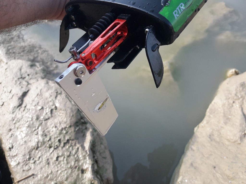

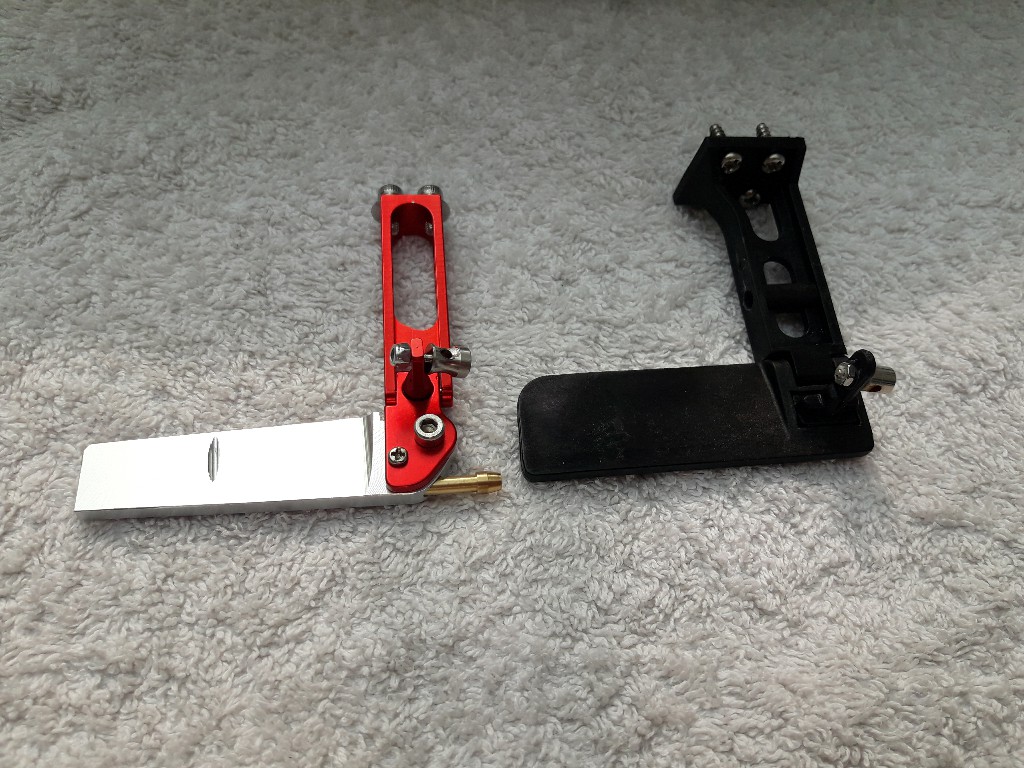

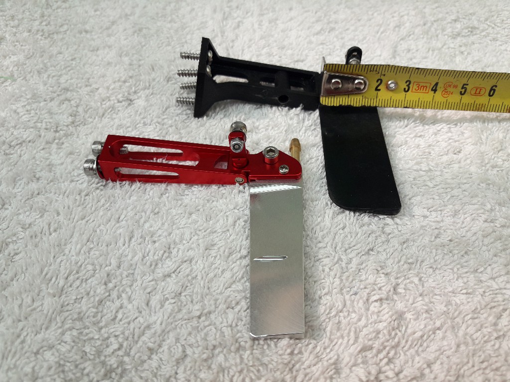

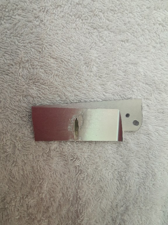

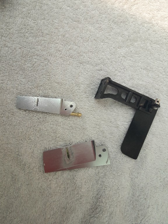

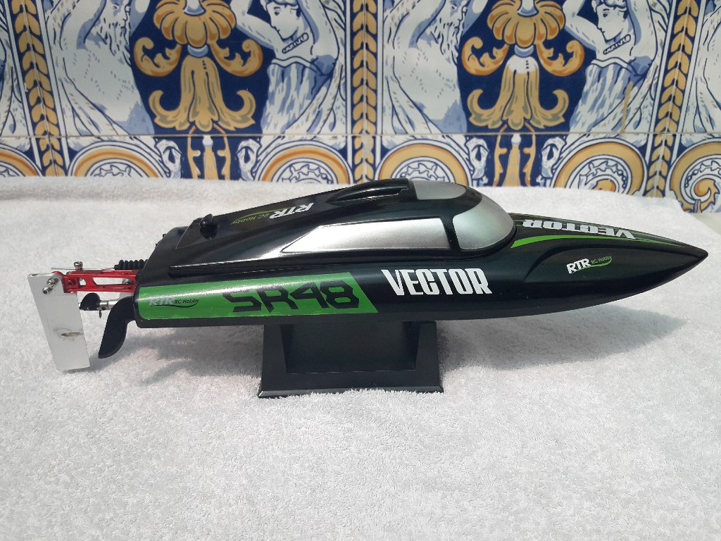

Resulta que con el timon de serie y el que compre despues tenia el problema que no giraba mucho a izquierdas, aunque girara a tope el timon el barco describia un radio muy grande para girar.
Tras mucho pensar y mirando al timon que tenia del catamaran Genesis, y visto que ya no me valia para este, decidi intentar ponerselo al SR48. Tuve que recortarlo un poco con la dremel y lijarlo bien, agujererar e instalar. Despues de probarlo a quedado perfecto, ahora gira a tope en un metro y va perfeto
Video: https://www.youtube.com/watch?v=O90E0H0 ... l=ElSegura
A la derecha se puede ver el timon grande
Comparacion de los distintos timones
Timon grande recortado un poco
