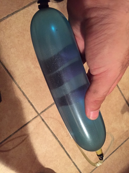

Hola.
Adjunto fotico del "nuevo deposito" del funjet, he dejado de usar el deposito de plástico con globitos dentro (los globitos duraban un par de días y se jadian con el metanol) por un tubo de latex de 9mm interior 12 exterior (1.5mm de pared), inflado de combustible es ligeramente mas grande que el interior del funjet, así que hay que quitarle algo de EPP a las paredes interiores, se puede llenar exactamente con 350cc, si lo lleno mas no cabe dentro del fun jet por longitud, el diámetro no aumenta. He probado con varios tubos de latex y este es el que mas me ha gustado.
Biela, por eso se usa deposito a presión mas el regulador cuando el deposito está por debajo, el deposito no es un deposito normal, tiene dentro varios globos que mantienen el combustible a presión, así al venturi no le cuesta chupar combustible, después el regulador de presión mantiene la presión adecuada independientemente de la presión que ejercen los globos.
Por juanjohibrid
#1295014
Si si buena idea, OS sigo con detalle

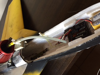

Hola.
Hoy he arrancado el funjet con el desposito tubo de latex y ademas de arrancar a la primera con bomba de bici del decathlon y bengalas, lo pongas en la posicion que lo pongas no se para.
Si alguien quiere tubo... Compre 1m en ebay (china).
Lo siguiente volarlo, que hay un compañero que dice que lo tira a mano.
Por Biela
#1295595
Envidia me das 8) seria posible que pusieras algunas fotos para ver como lo has montado?
Por MrFlower
#1295666
Hola.
8cm de tubo de latex 9-12mm dan para unos 350ml.
El tubo corto es el de llenado, le coloco un antirretorno cuando lo lleno para que no se vaya la presion.
Falta colocarle la tapita tipo zannin delante de la entrada de aire del pulso, ya he visto algun video mas en youtube donde lo usan.
Ah, ya se ha desoldado la tuerca de la bujia, aunque no la uso, no consigo arrancarlo bien con la chispa tampoco le he dedicado tiempo ya que con la bengala estoy bastante contento.
Pongo el pulso mirando hacia arriba 45 grados para arrancarlo porque por el fallo del angulo del tubo de ayuda al arranque (donde conecto la bomba de bici) tiende a tirar mucho combustible fuera y asi lo fuerzo a que entre.
