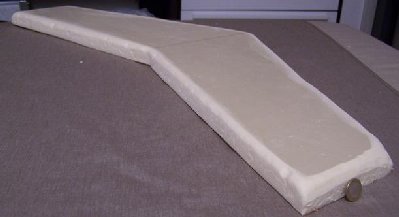

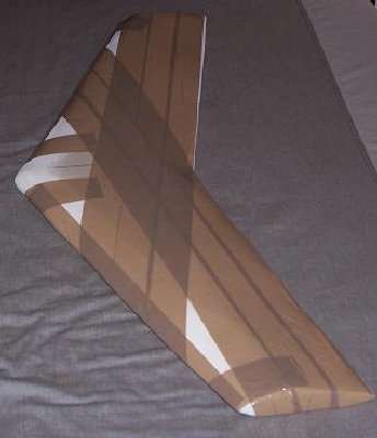

Es mi primer ala volante (supongo que se notará).
Acabo de cortarla y de lijar un poco los cantos. He intentado darle algo de forma, para que no sea cuadrado, pero no sé si hay que darle algo más o es suficiente.
Tiene una envergadura de 900mm.
Darme consejos.
Por cierto, lo he hecho de las planchas aislantes que venden en leroy merlin de 30mm de grosor.

#256328
Creo que lo mejor que puedes hacer es pasarte por tu club y que alguno que haya construido un ala en porex te de un par de consejos, porque de otra forma creo que acabaras usando muchas horas en algo que al final no volara como esperabas.
Pero de otra forma, es mejor aprender de los fayos que cometen otros.
Saludos Claus.

la puedes cortar con plantillas o bien hacerla en depron doblado.
puedes ver unos articulos sobre ello en mi web en la sección técnica.

Vaya, lo que me temía.
Intentaré darle esta forma con un poco de lija y mucha paciencia...

#256378
te lo voy a poner facil, comprate una en epp que valen 60 € y son casi indestructibles
lijando esas planchas vas hacia un callejon sin salida, es mi opinion

no desanimar tan pronto cosas peores he visto volando pero si le podias dar un poquitin mas de forma, yo me hice una vez una con el cuchillo de jamon de mi madre, no era de alta tecnologia pero en ladera y con viento vuelan asta las piedras
por cierto como dijo el compañero anterior, comprate una de epp en borjet.com las tienes desde 29 euros fue mi primera ala, ya tiene mas de 3 años y no he sido capaz de romperla es la mejor inversion que he hecho te lo aseguro

#256645
Vas a tardar mucho menos tiempo con el metodo de corte con arco, y el resultado presumiblemente es mejor.
Te aconsejo que aprendas a cortar asi, quizás desperdicies alguna plancha, pero el resultado es muy bueno.
Yo, como corto solo, lo que hago es cortar listones ,y luego emparejo con la lija.
Si tengo epp a mano, le preparo un trozo de epp en un lugar estrategico (en la punta), con lo cual te sale ya el morro reforzado.
Tambien es cierto que las alas no son muy caras, y sale rentable comprarte una, a no ser que quieras algo que no encuentre en el mercado, claro.

No lo he dicho, pero le voy a poner un motor 380.
De todas formas lo voy a intentar, y si no vuela... pues no vuela :P

montate el arco y con ese mismo taco, separas las semialas y le das algun perfil

Si insistes con lo de la lija, para no deseperarte, es mejor que uses un cuter o como te han dicho más arriba, cuchillo jamonero bien afilado y quites material cortando, ya que este tipo de foam es muy denso y te puede dar un patatús lijando. En cambio si la hoja esta afilada tiene un corte limpio y preciso.
Yo probaría con el arco, que es mucho más fácil de lo que parece...

asemas queda un polvillo finisimo que te pringa entero y es imposible de limpiar del todo, te lo digo por experiencia, si lijas corcho un aspirador encendido cerca

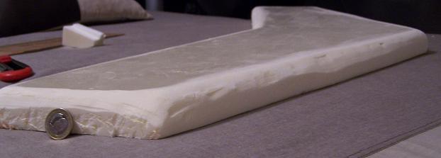

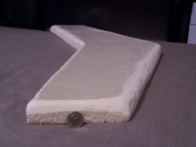

#256985
Aces_High, la he recortado un poco, y ahora son mm y no cm ;)
Ya la tengo semi preparada.
Tengo que decir que me he hecho un corte con arco con una sierra de 4€, y un cable de freno de bici, peeeero, la fuente de PC de la que dispongo, a los niveles de tensión a los que me daba, no hacía pasar la suficiente corriente para calentar el cable. Algo cortaba, pero no como para hacerlo así. Tendré que adjudicarme otra fuente con más chica (esta es de 200W).
Lo he cortado un pelín con cuter, y luego le he dado a saco a la lija.
Ha puesto todo el suelo perdido :roll:
Aquí teneis para ver.
Por cierto, no quiero que sea el ala que mejor vuele del mundo (como se puede ver), con que consiga manejarla, me conformo.
Gracias por todos vuestros consejos. Seguiré poniendo fotos de cómo va el tema.

#257078
joder ya eso es otra cosa ya tiene pinta de volar, si no le pones un buen brushless y unas lipos y veras si vuela

Ahora ya tiene mejor pinta, pero te recomiendo reforzarla con cinta de fibra de vidrio, el esquema lo encontrarás en www.tzagi.altervista.org .

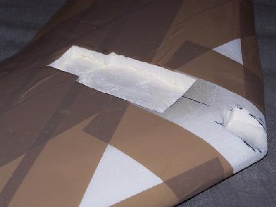

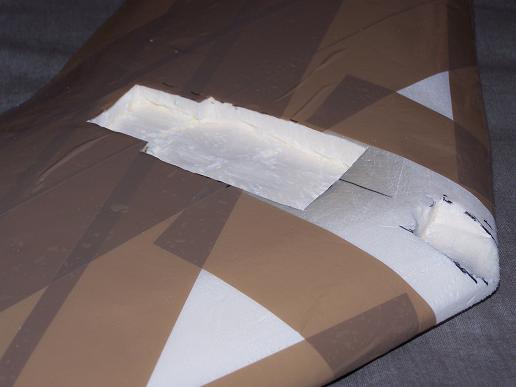

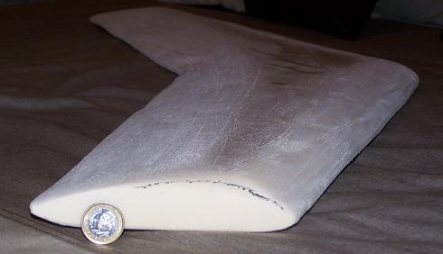

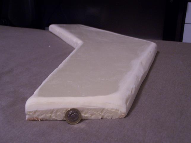

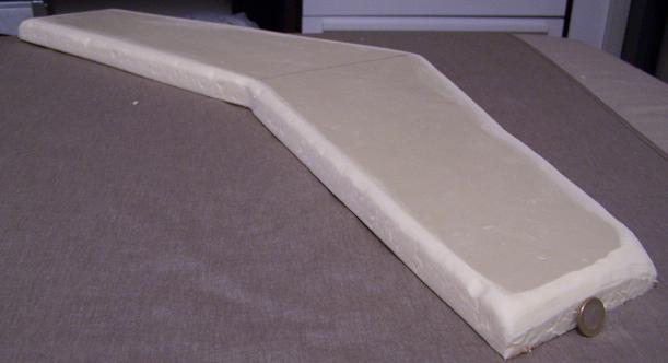

Bueno, ya que he empezado con todo el proceso, pues sigo poniendo fotillos.
Ahora estoy colocando todo.
Me faltan los servos, los timones y los winglets.
Un par de agujeritos...
Un poquito de refuerzo
Por miguelonete
#257563

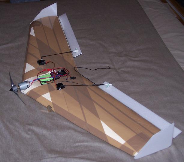

para que es la caja de enmedio? si son las baterias muy para atras, ponlas mas hacia alante, el CG quedara muy atras
Por JonGoten
#257589
La batería queda en la parte de alante del agujero de atrás.
El CG me queda a unos 12cm de la punta de alante. En total, de alante a atrás, mide unos 24.
Vamos, que el CG me queda en la mitad. Está muy atrasado?
Si eso lo pongo un pelín más alante...
Por miguelonete
#257604
pos quiza no demasiado,... en la pag web de eduardo nuñez hay un calculador de CGs, pero tendras que ponerlo 1 o 2 cm mas alante y trimar para que suba, se manejan mucho mejor

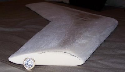

#257675
Bueno, aun hay cosas sin pegar, pero este es el resultado.
Le he calzado:
7 elementos ni-cd
Motor cc 380
Receptor compa X6 de Jamara
FF7
Los servos, la batería, el motor, y el regulador son repuestos del accipiter badius. La hélice también.
Tanto los mandos como los winglets son de foam de 3mm (Sobras de un shockflyer).
A ver si tengo oportunidad este fin de semana y lo vuelo.
Ya os contaré...
Si hay alguna sugerencia antes de lanzarlo, será bienvenida.
Os recuerdo que es mi primer ala volante, y los fallos pueden ser tremendos.
Por jguegon
#257698
¡Chapeau!
Si la tienes bien centrada, adelante, le echo en falta quizás algun refuerzo en cinta con fibra de vidrio.
Ilustranos de su funcionamiento.
Enhorabuena.
Por makser
#257769
la helice cuando se pliege se enganchara en el morro y no volvera a girar , creo...
y te cortara poco a poco el foam, creo...
Por JonGoten
#257770
Gracias jguegon, a ver si me dices lo mismo cuando haya intentado volarla por primera vez :lol:
Una duda que tengo es cómo voy a aterrizarla sin petar la hélice, que es plegable, pero con un poquito de epoxy he hecho que no lo sea para no cortar el corcho en los arranques.
EDIT: Vaya, estaba escribiendo el mensaje a la vez que tú, makser.
Por jguegon
#257795
Sin problema, si la helice la has hecho fija, cuando vayas a aterrizar, solo tienes que cortar motor, si roza un pelin con el suelo, se desplazará a la posición horizontal, por si misma.
Aunque sería interesante que pudieras usarla plegable (por ejemplo adelantando el motor lo suficiente), de tal manera que cuando cortases motor en el aire, se pudiera plegar y disminuir la resistencia al viento, con el objeto de aprovechar mejor las termicas.
Cuando vayas a volarla por primera vez, sigue los consejos de Eduardo en su Web, es decir, un dia sin viento, los elevones hacia arriba, etc.
Si el ala planea correctamente, verás que es una gozada.
