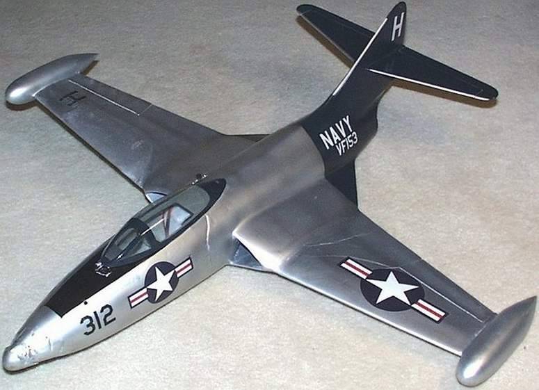

Para Grumman F-9, el de Aeronaut. Carillo lo será un rato, pero tiene una pinta.......
