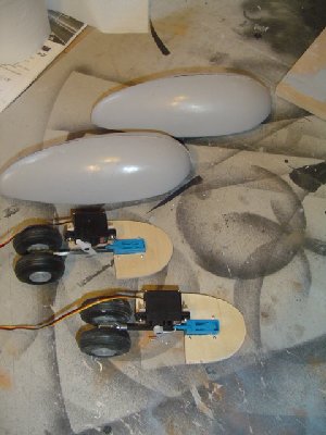

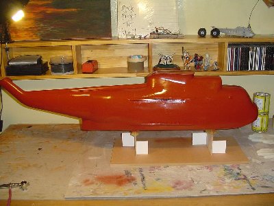

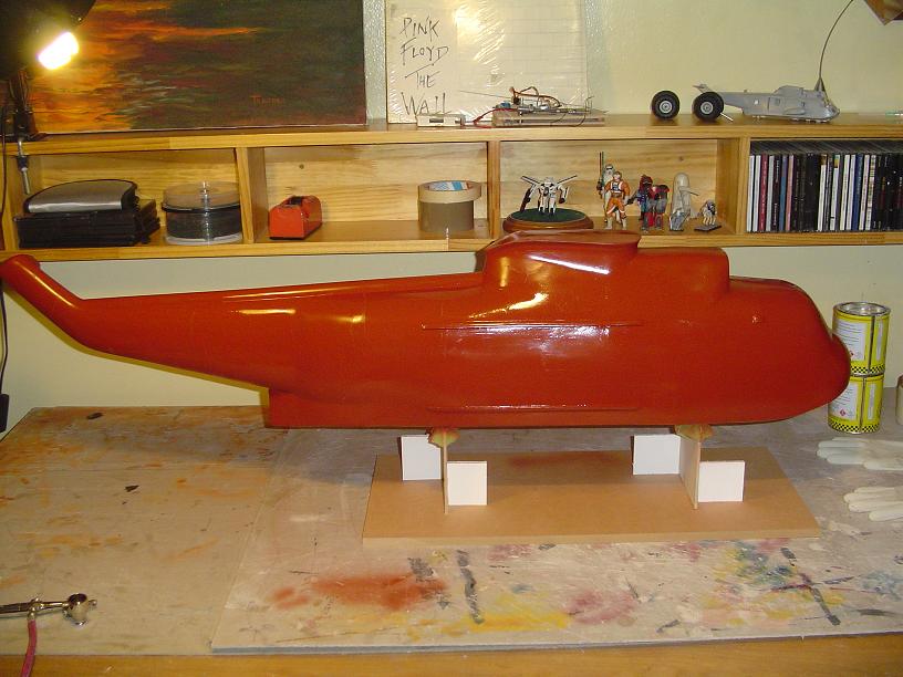

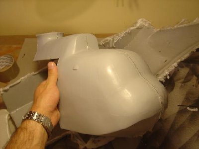

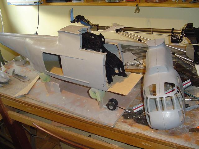

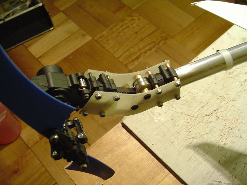

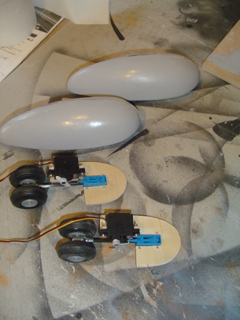

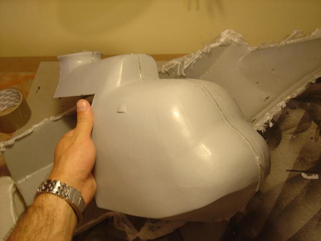

Hola a todos:
Despues de larga ausencia en el posteo (pero siempre he seguido leyendo) vuelvo a postear por aca, con la grata sorpresa de que se ha abierto esta seccion, y bueno, entro a participar yo tambien con mi proyecto, les cuento un poco, todo comenzo con la compra de un evo 50 en agosto, siempre pensando en las maquetas que es lo que mas me gusta, en ese entonces tenia en mente dos opciones o comprar un fuselaje o fabricarlo yo mismo, para bien o para mal opte por la segunda opcion, la eleccion del modelo fue un Sea King, a cuento corto me ha salido un trabajo muuuy largo, pero gratificante ya que al fin se esta viendo como esta quedando esto y ya falta menos para verlo por los aires, la metodologia que use para hacer el fuselaje fue la siguiente fabricacion del modelo en cuestion a la escala necesaria para introducir la mecanica de mi evo, con el modelo listo a sacar los moldes para fabricar el fuselaje final, y bueno con el fuselaje final armado a meterle la mecanica, la cual tuvo que sufrir una "pequeña" modificacion en el rotor de cola para poder elevarla a su posicion real a escala, la verdad es que suena muy facil pero los que hayan tabajado con fibra y moldes sabran que es un trabajo largo, bueno les dejo unas imagenes que explican mejor el proceso y no los canso con tanta lectura.
Saludos a todos
Romano
