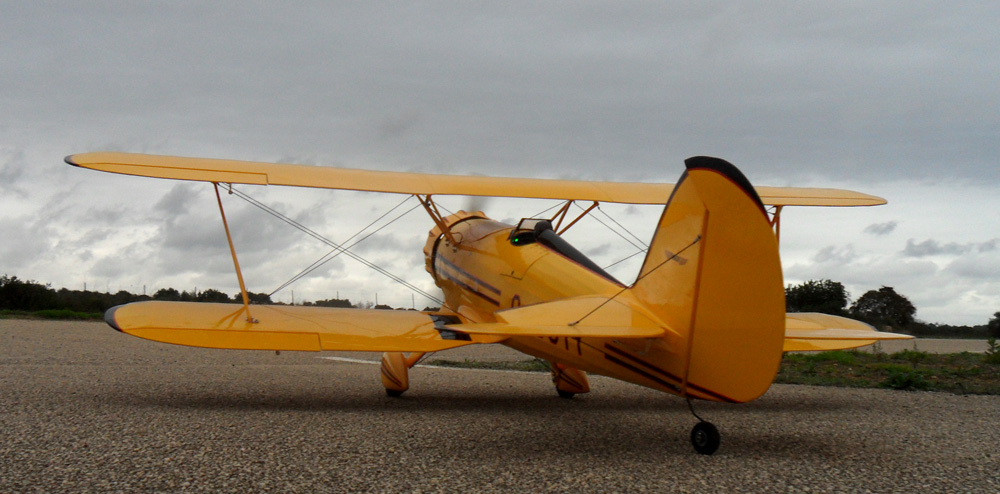

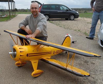

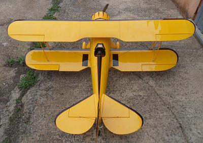

Hola,despues de un tiempo,el waco yaha volado,y lo hizo bastante bien,con el CG en su sitio ,si necesidad de modificar posicion de baterias,.a sido todo un exito.os dejo unas fotos del bicho.Ahora hay que ir pensando ya en otra cosa!!!!
