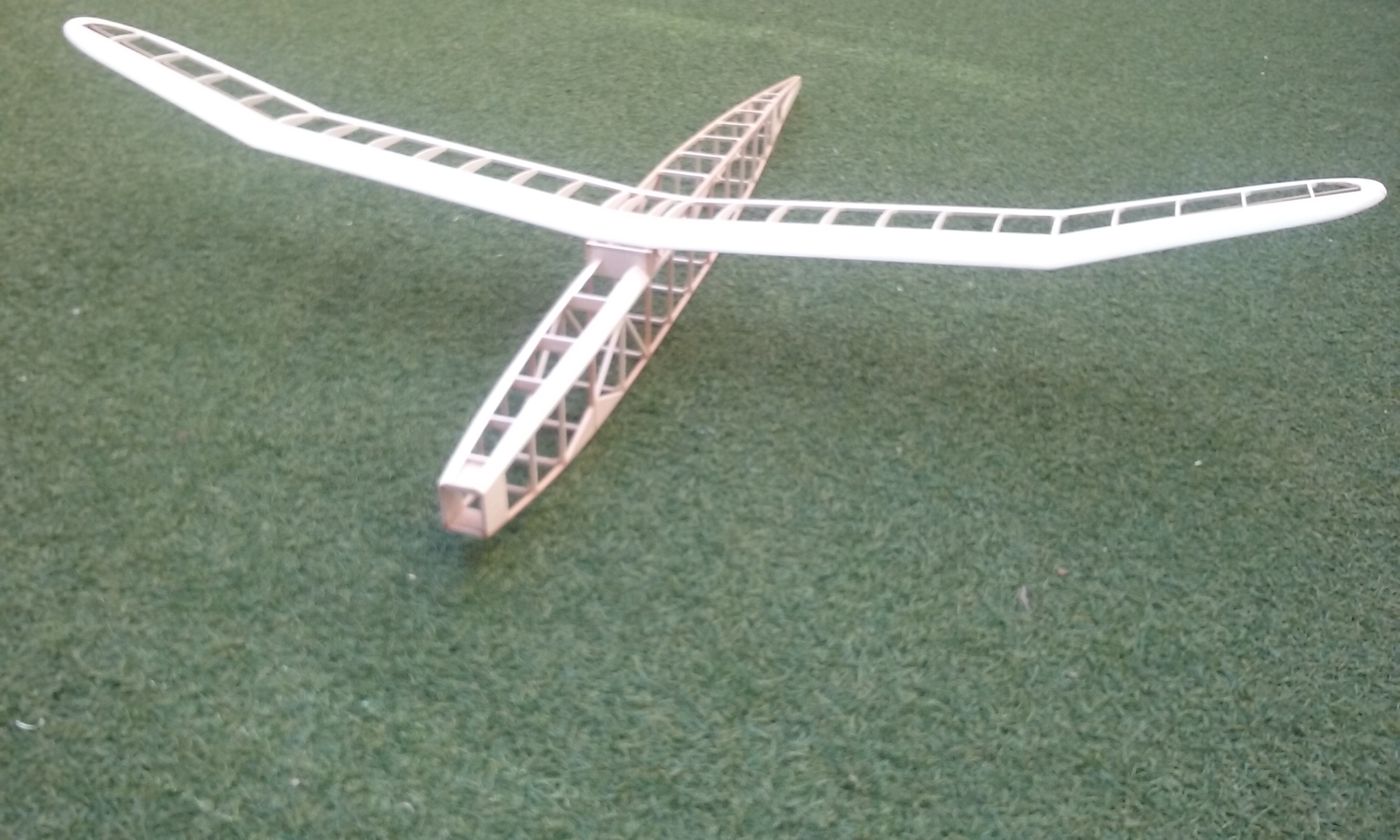

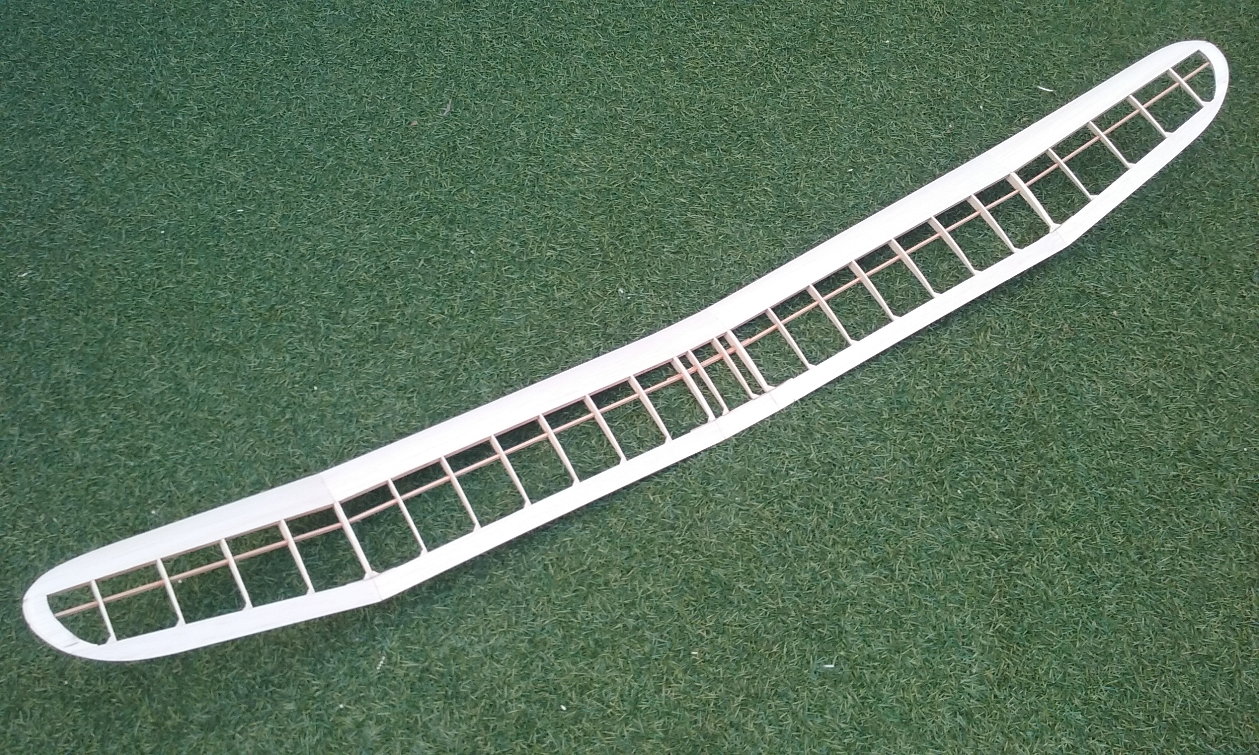

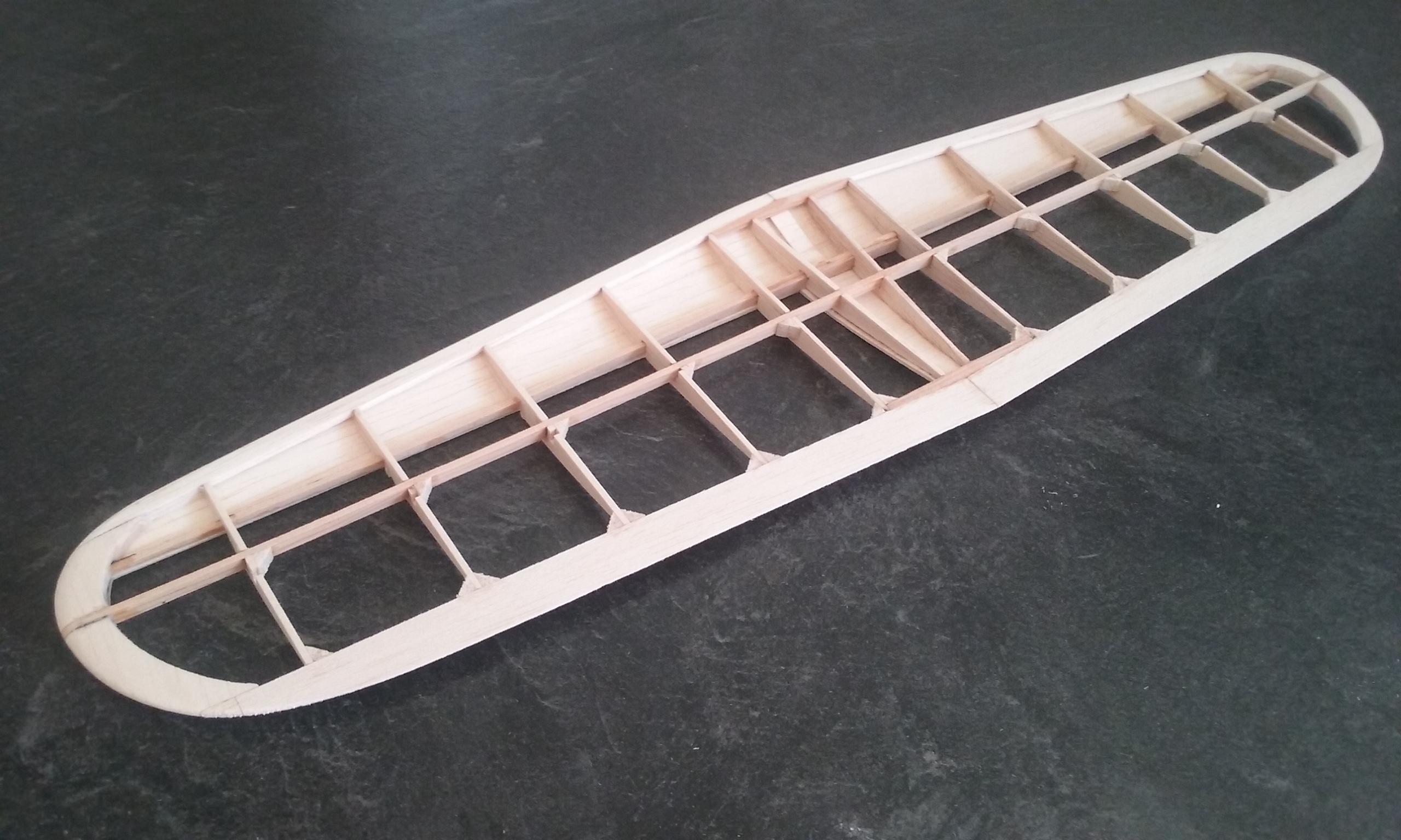

Buenas a todos,

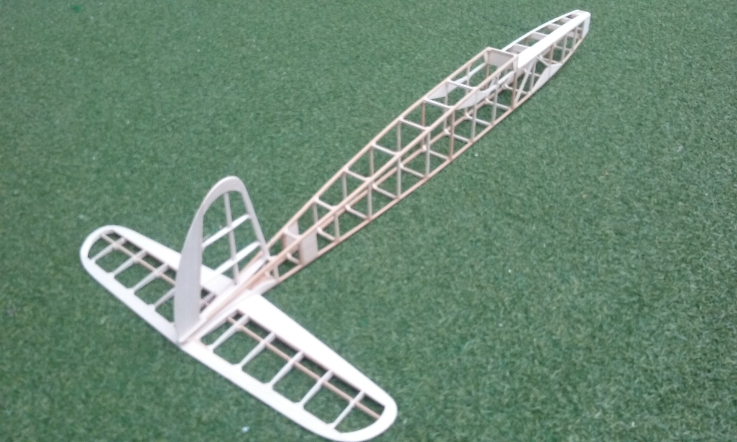

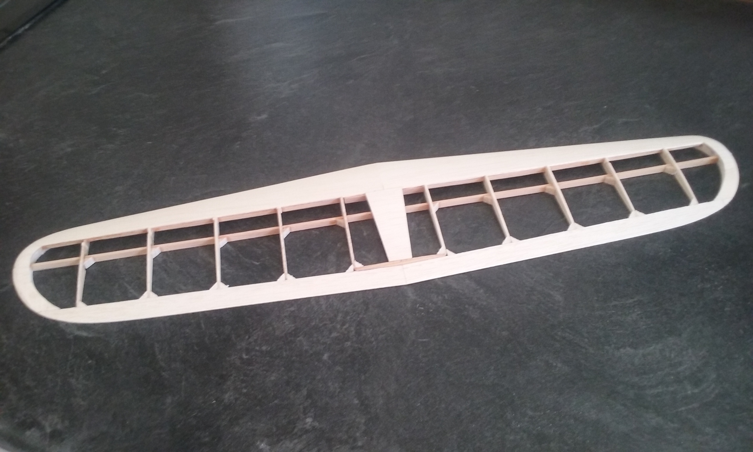

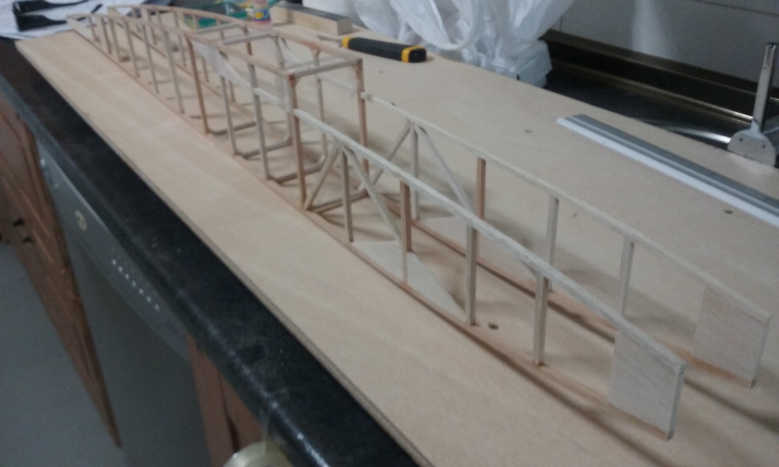

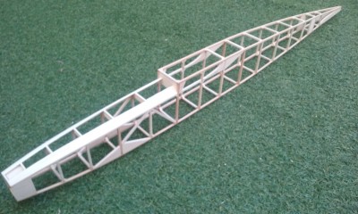

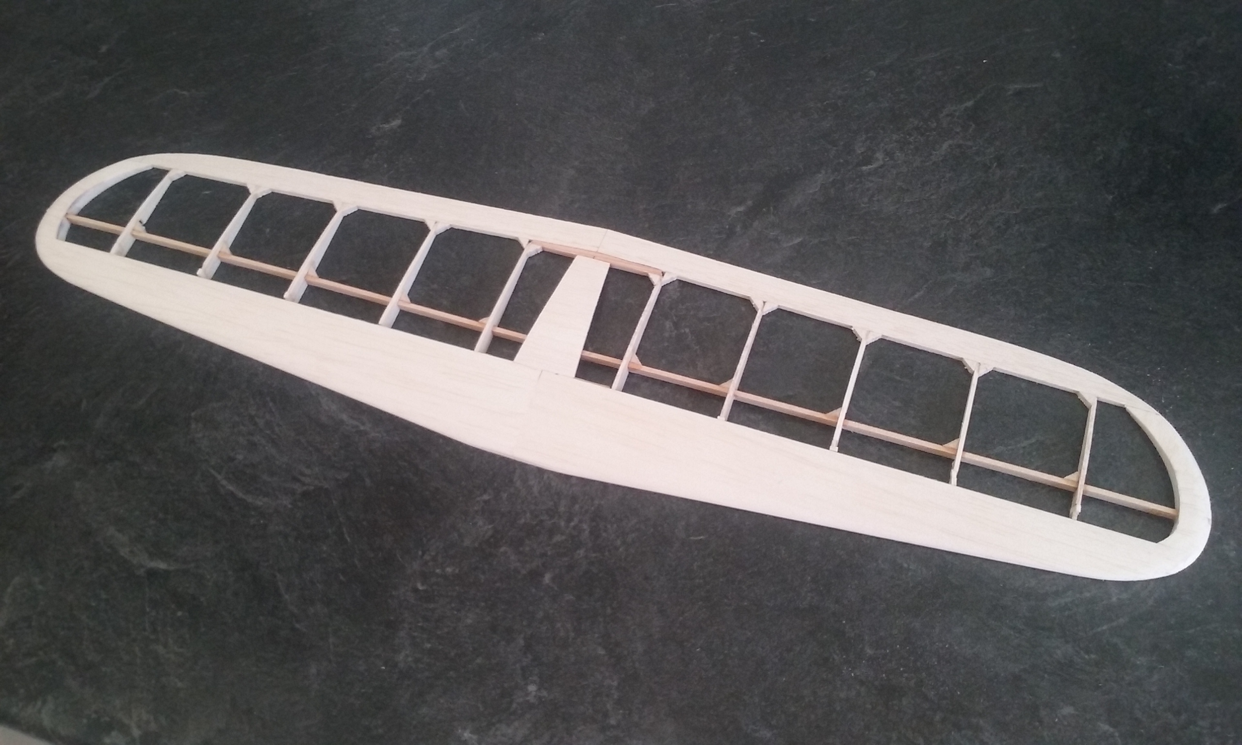

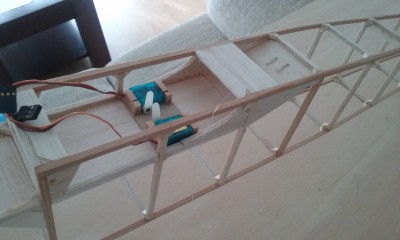

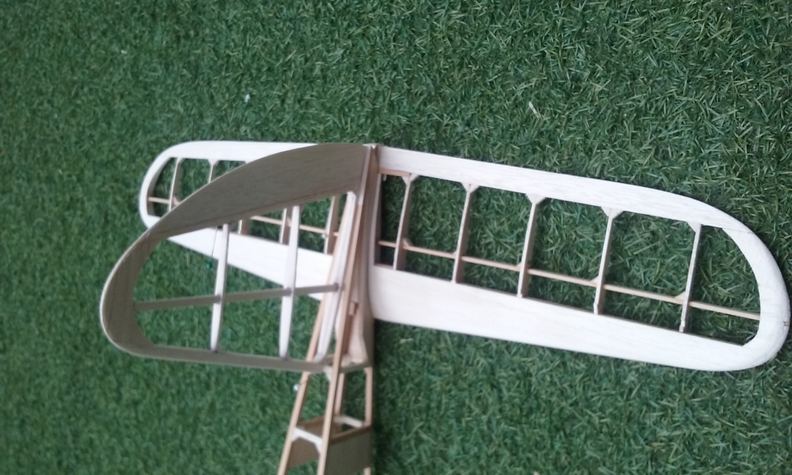

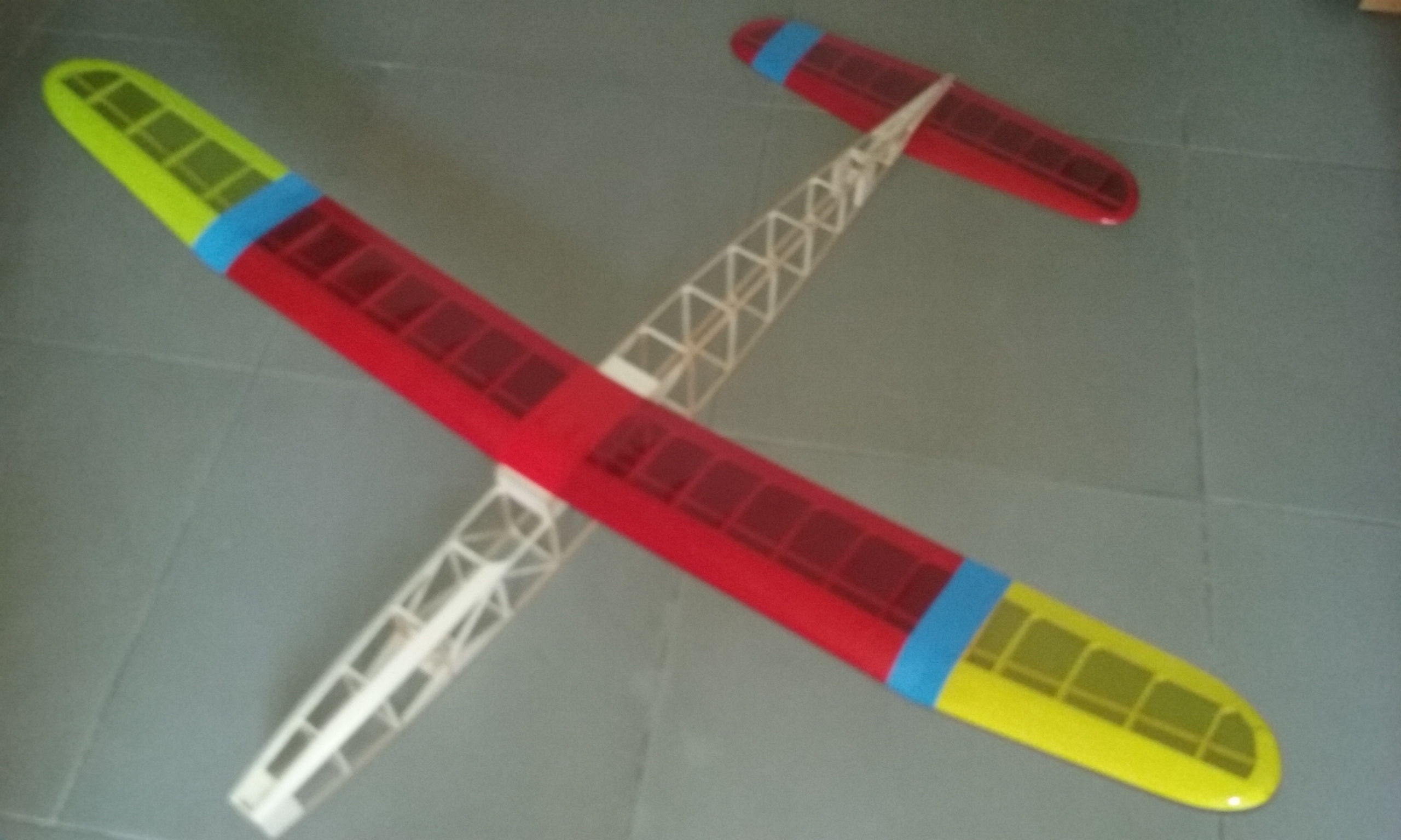

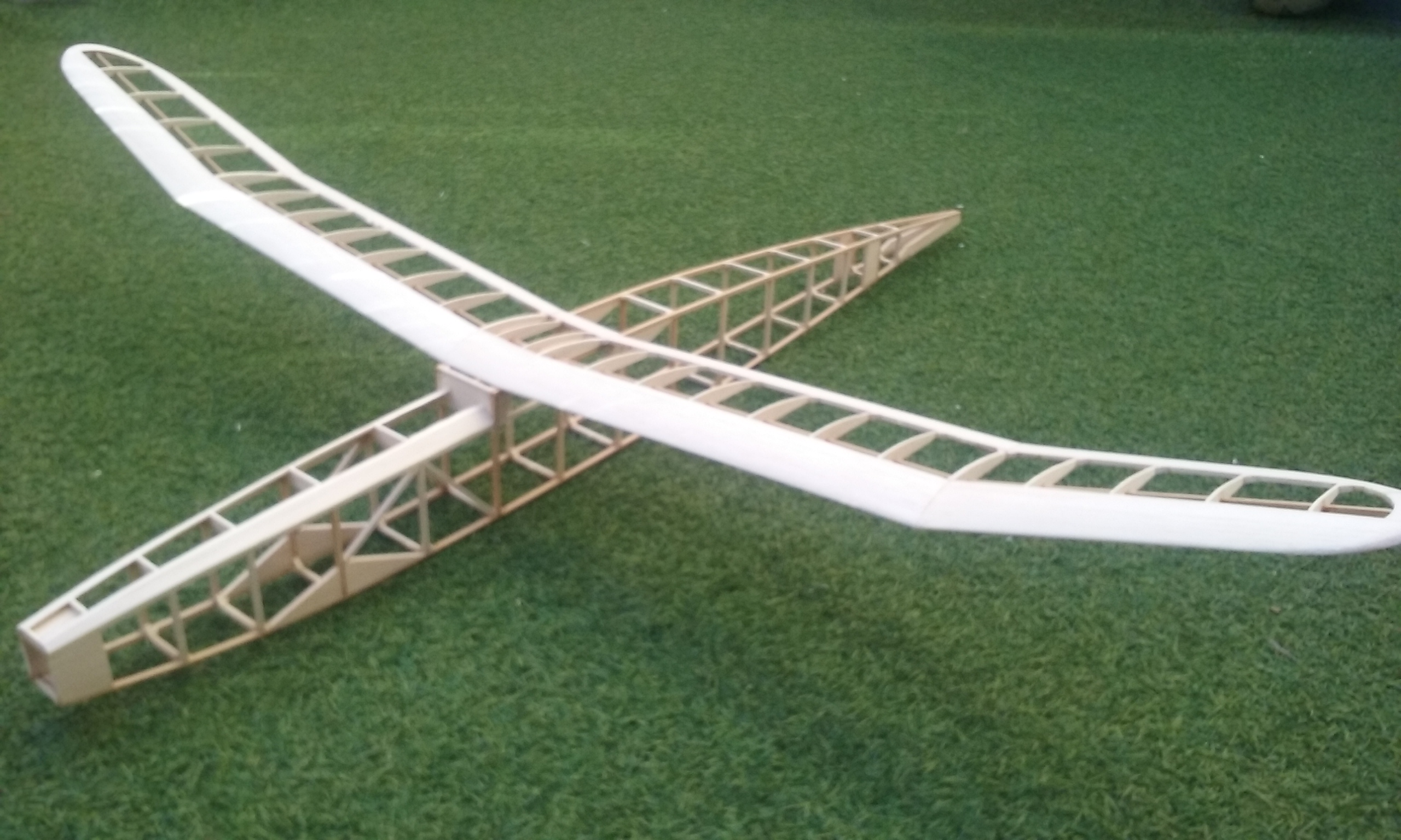

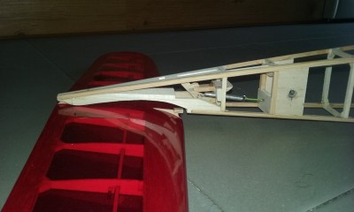

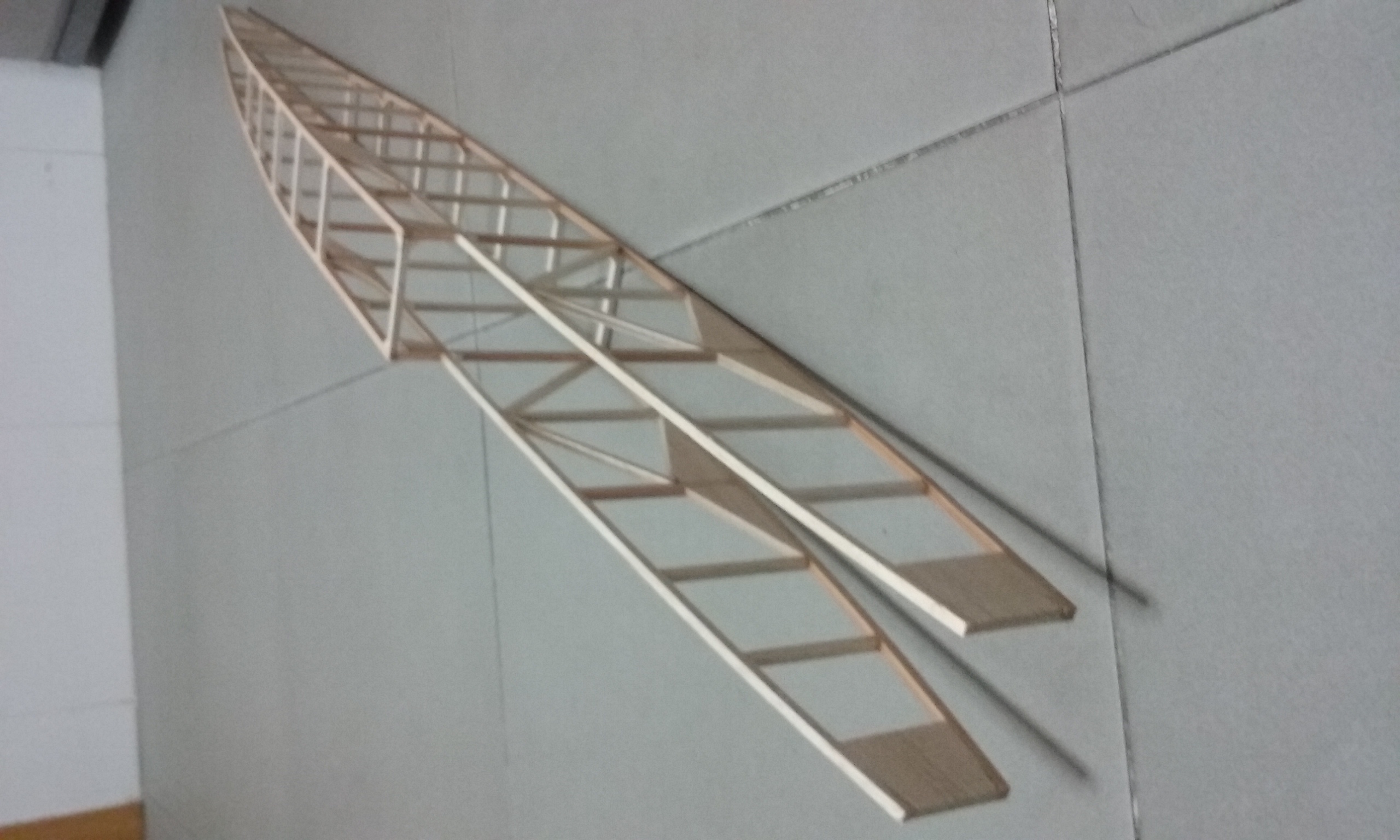

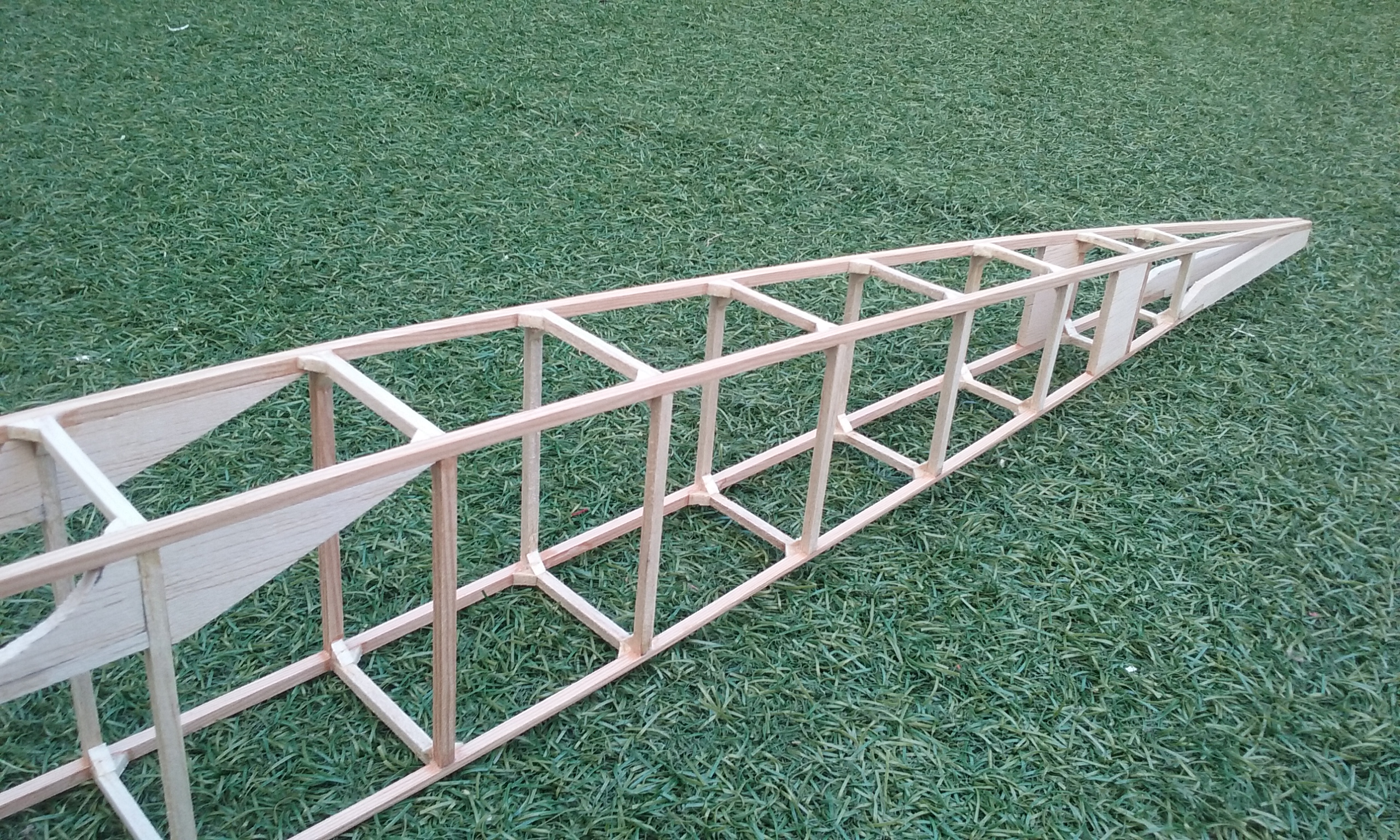

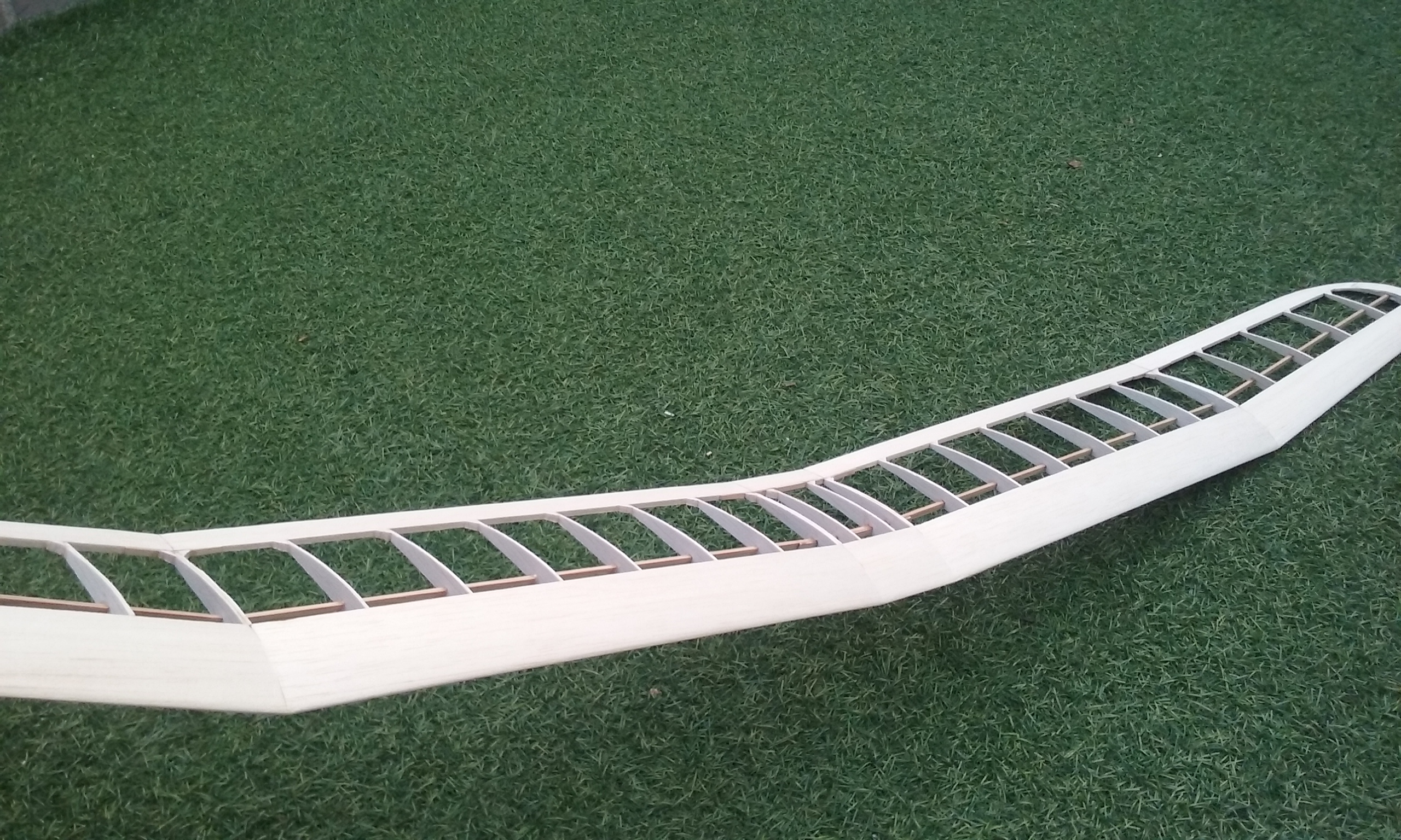

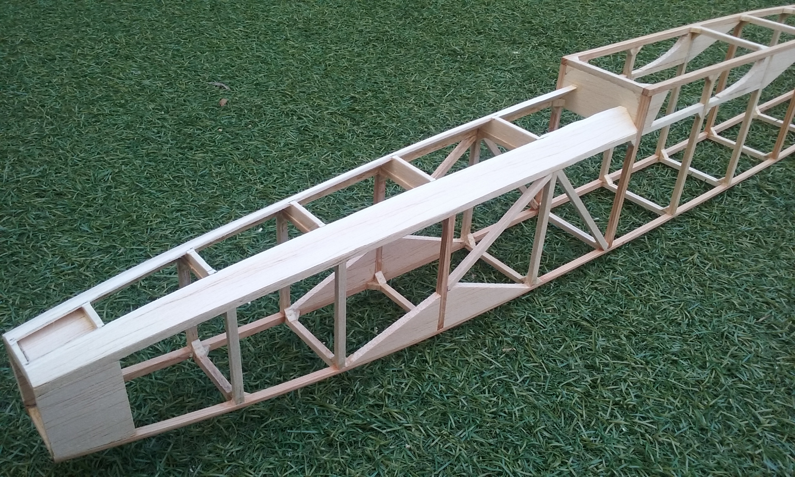

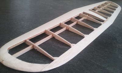

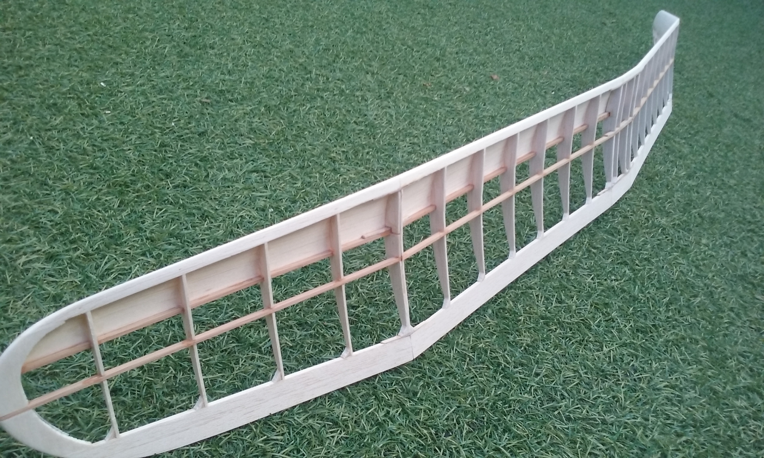

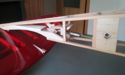

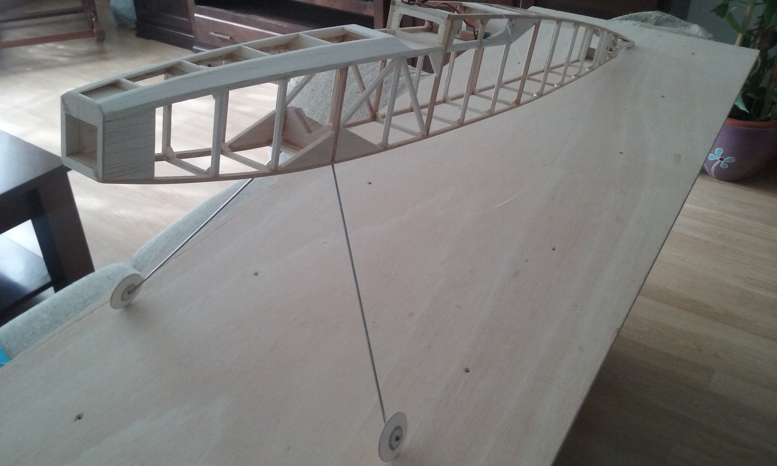

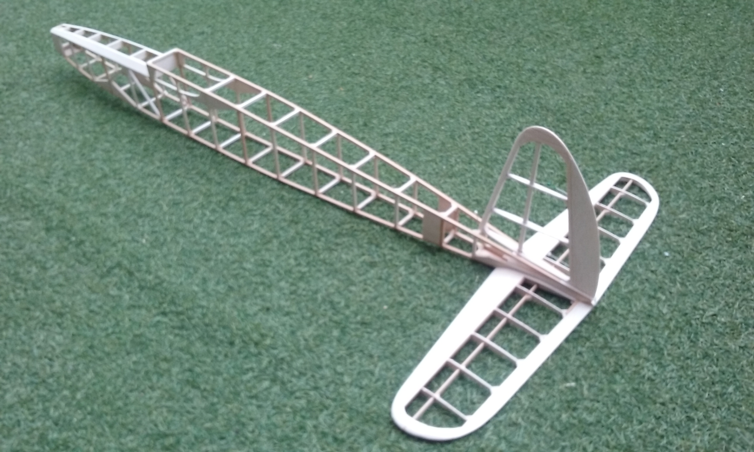

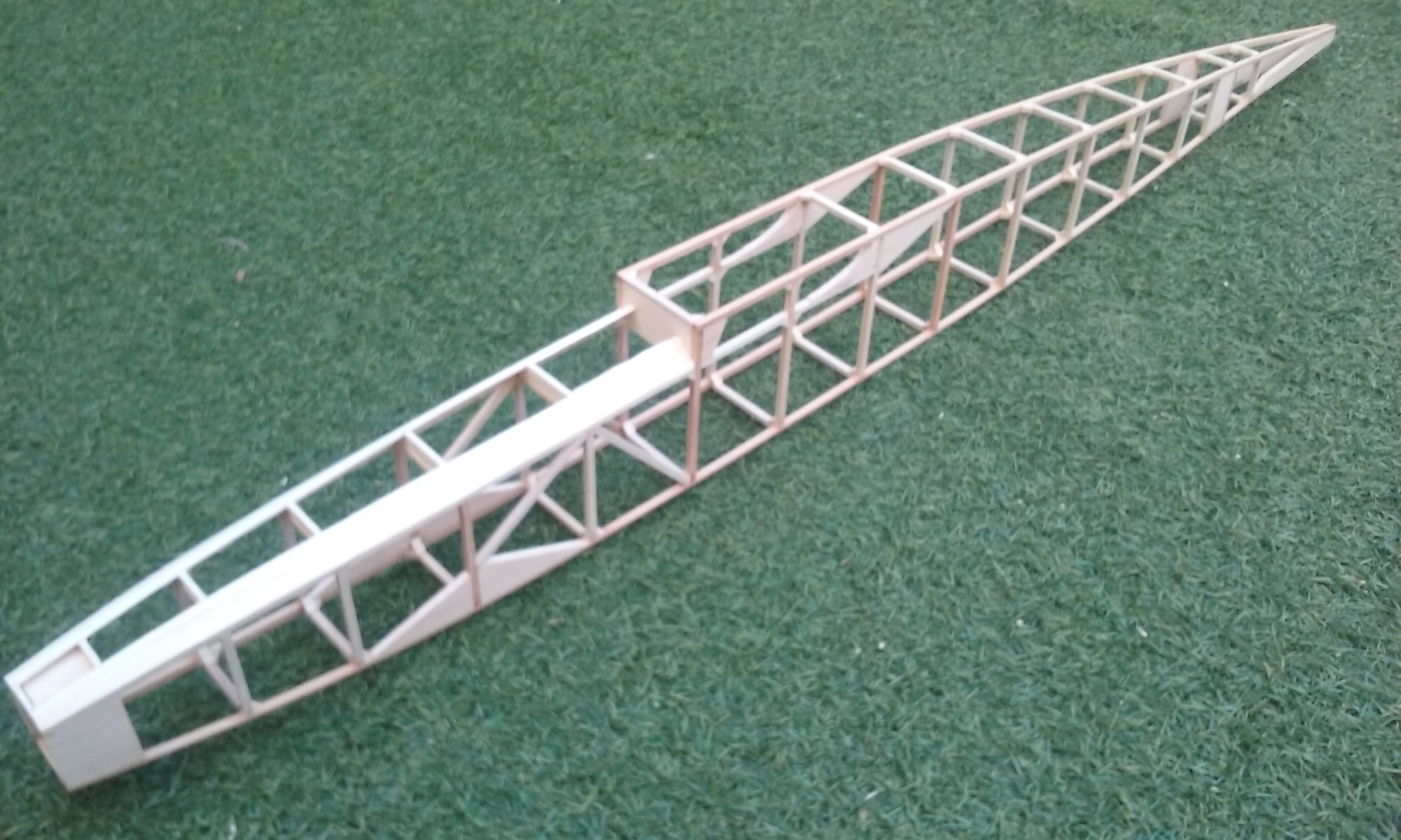

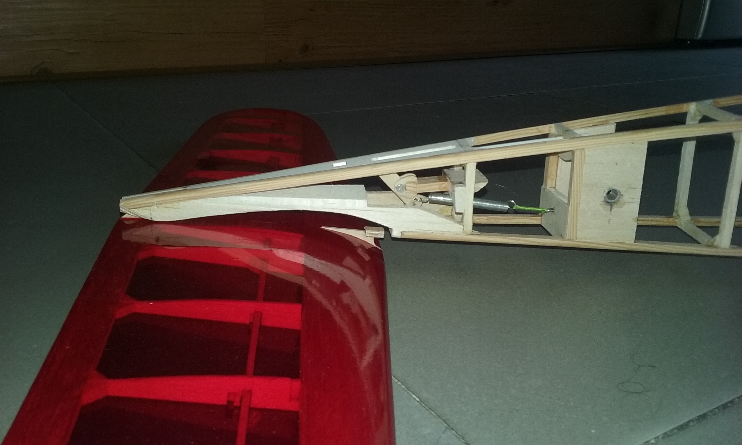

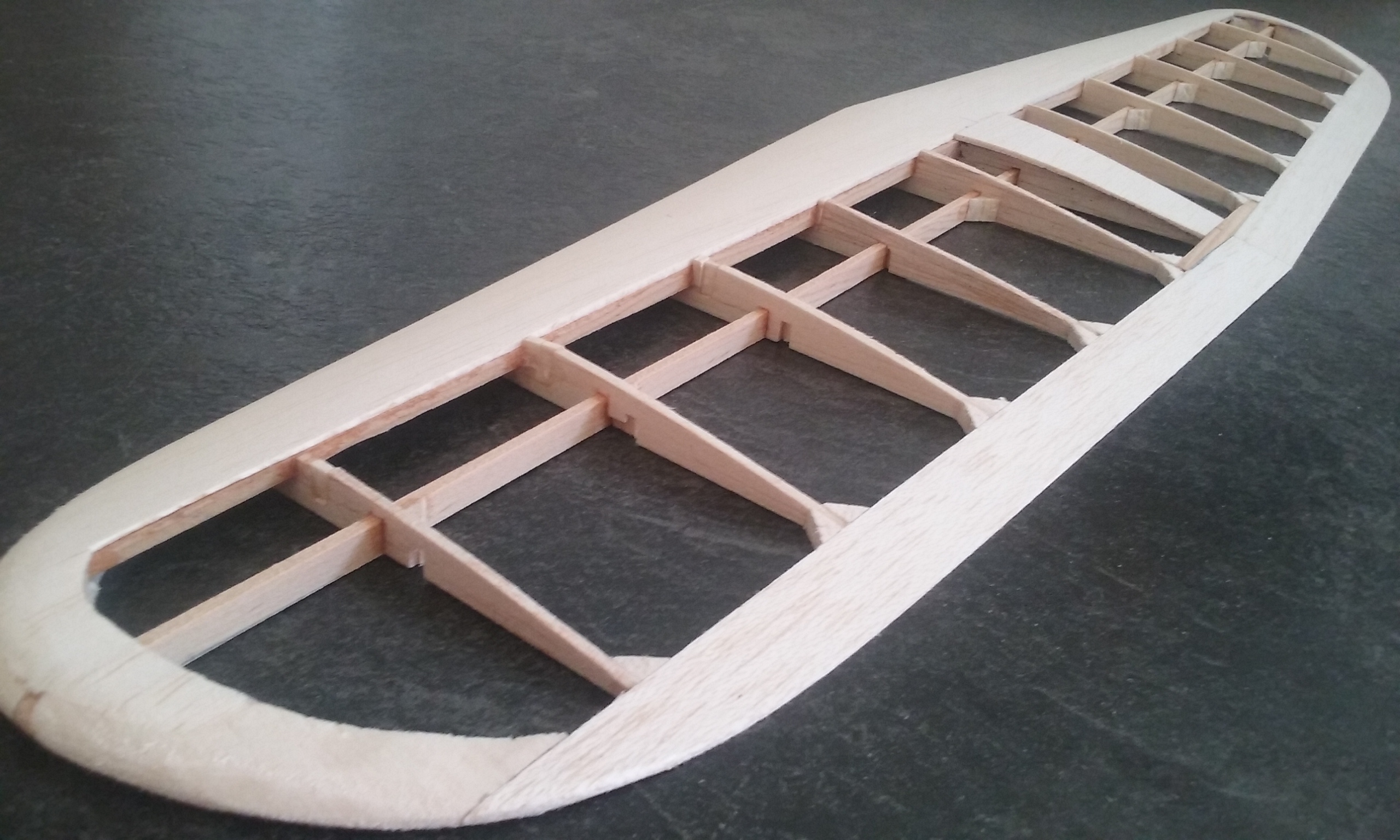

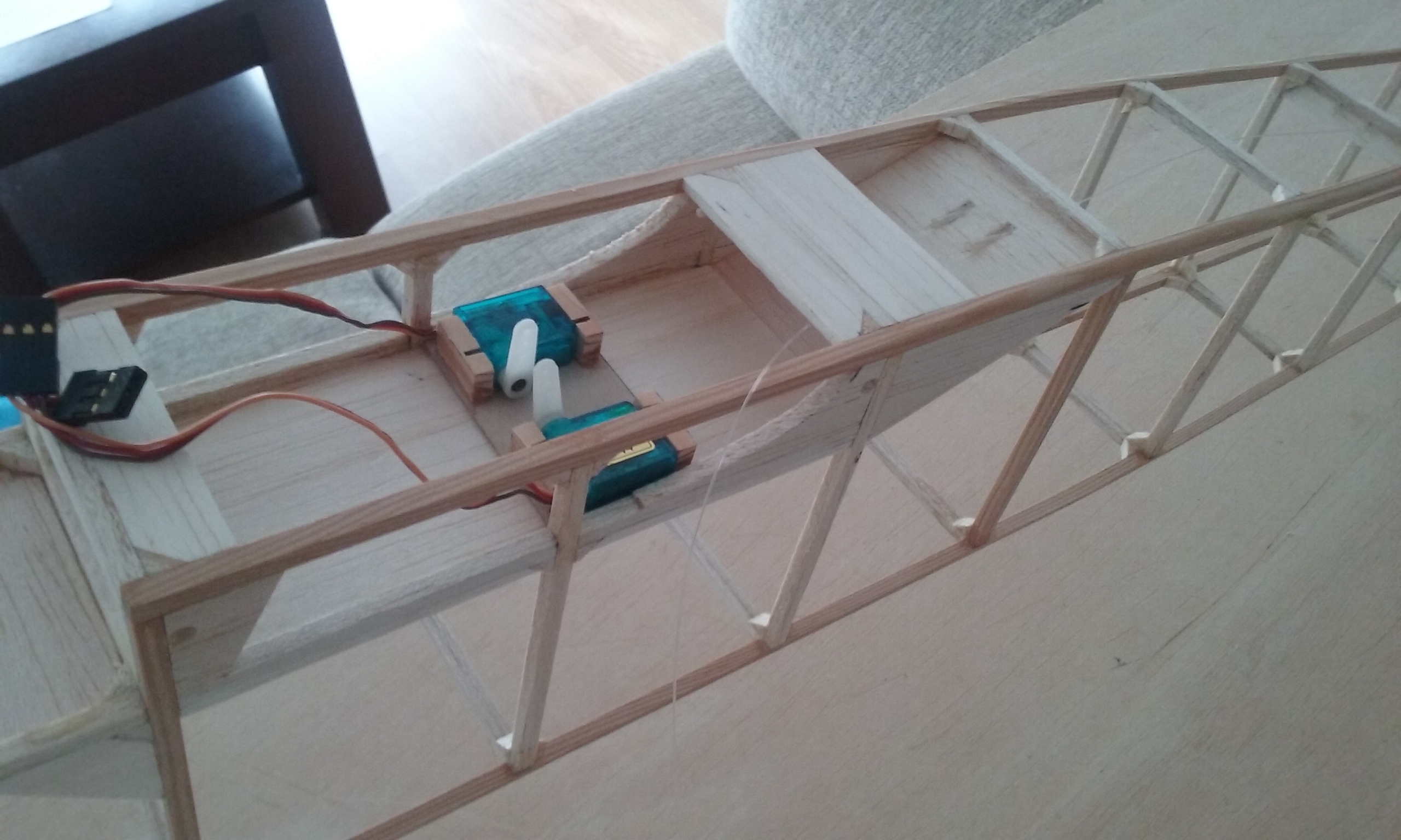

Acabo de empezar a construir este wakefield para estar un poco entretenido durante este invierno, ir e poniendo algunas fotos de la construcción.
Este es uno de los que tengo ganas de construir, además de otros de los que me hecho con los planos, espero que os guste a los que nos gusta este tipo de vuelo.

precioso, se ven tan de poco en poco que para mi son como joyas del aeromodelismo. espero los avances

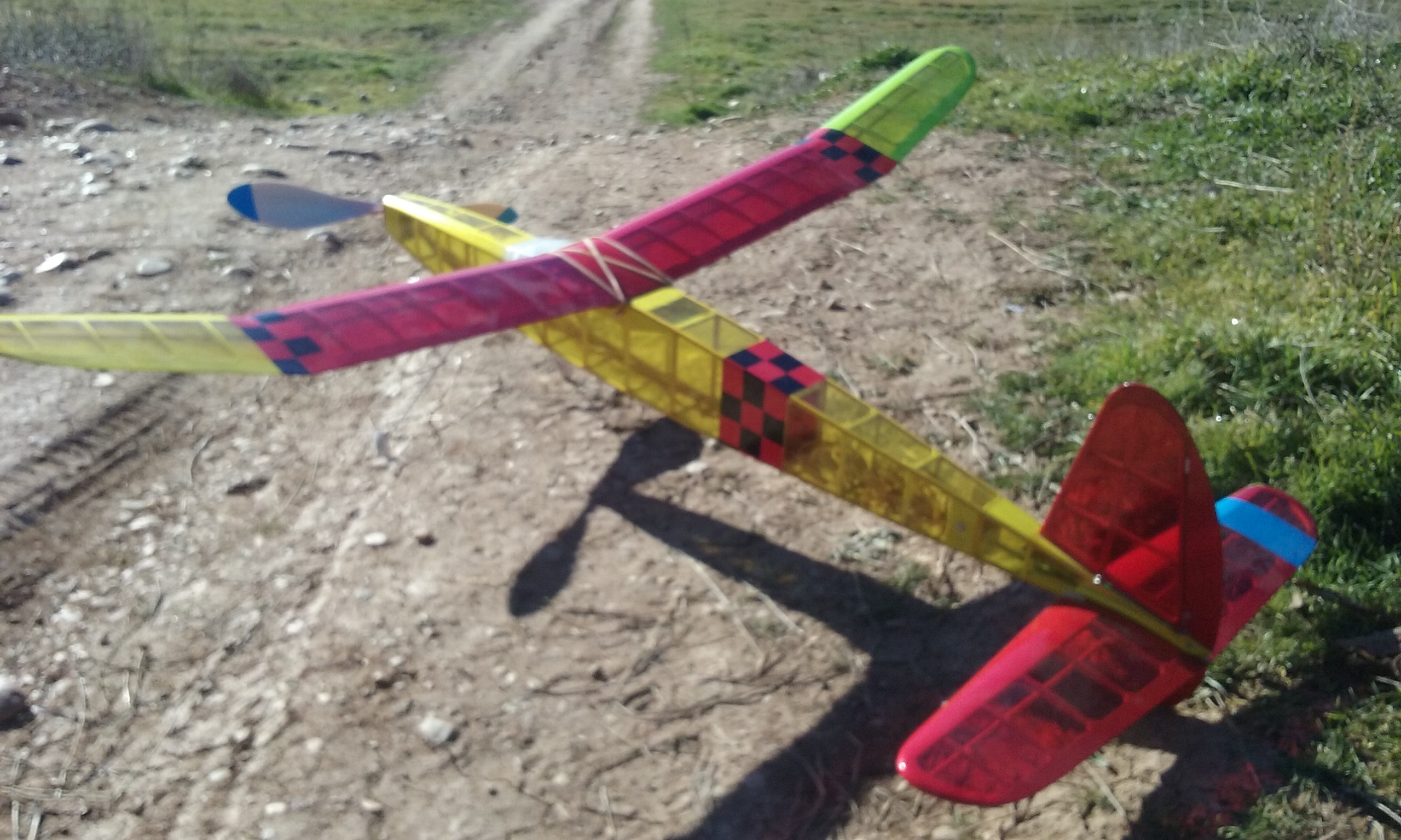

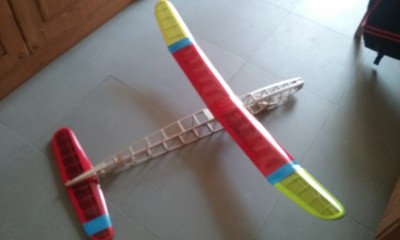

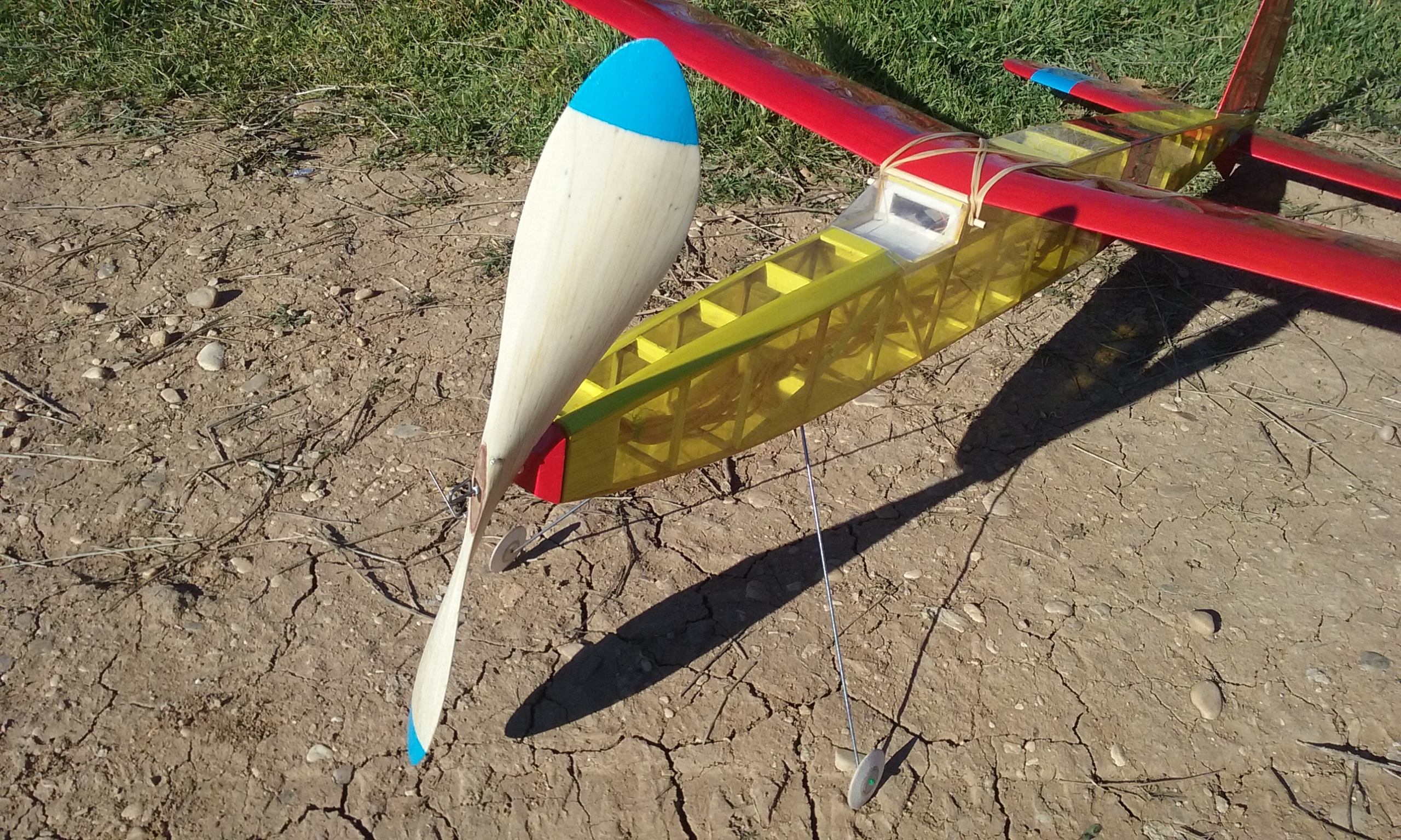

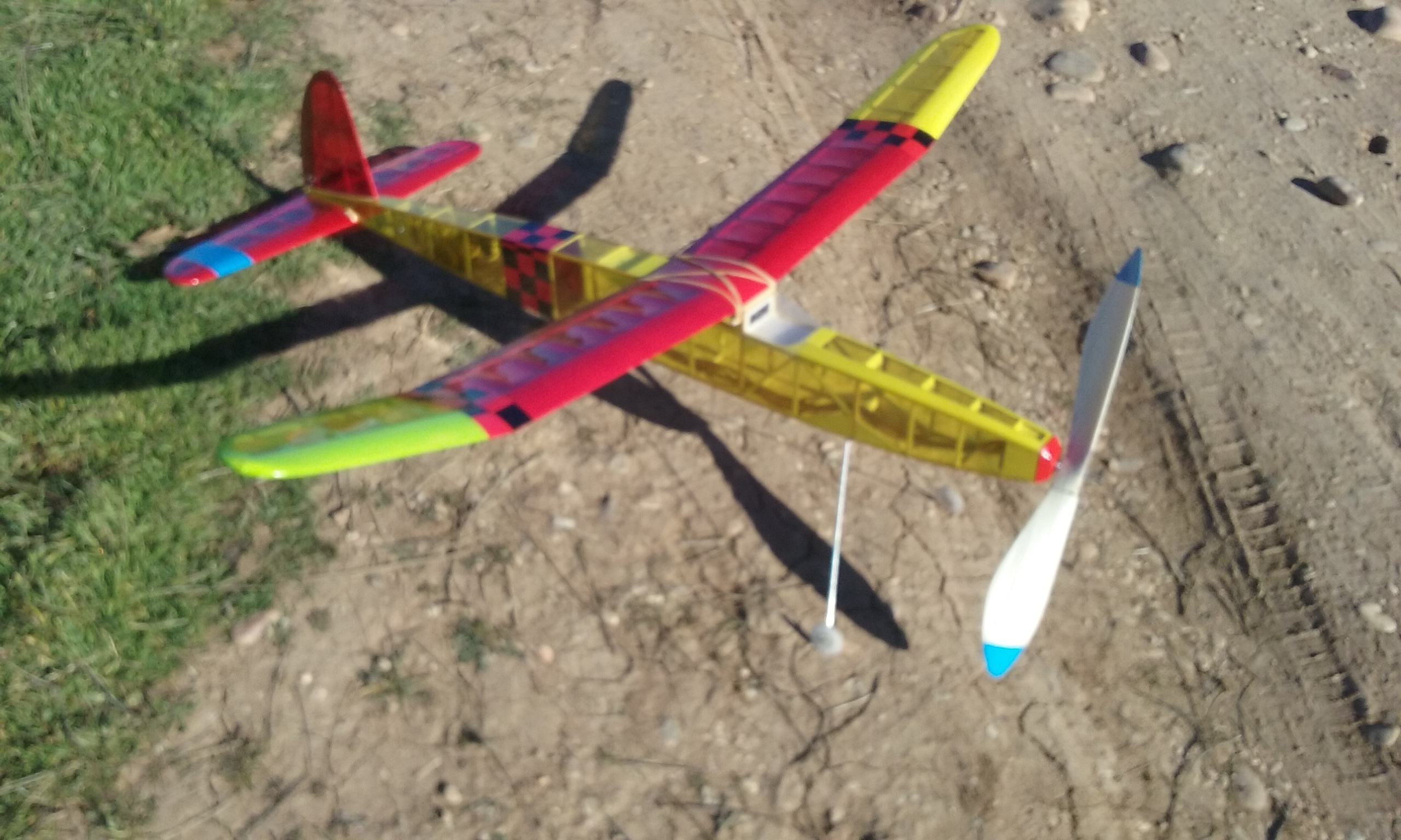

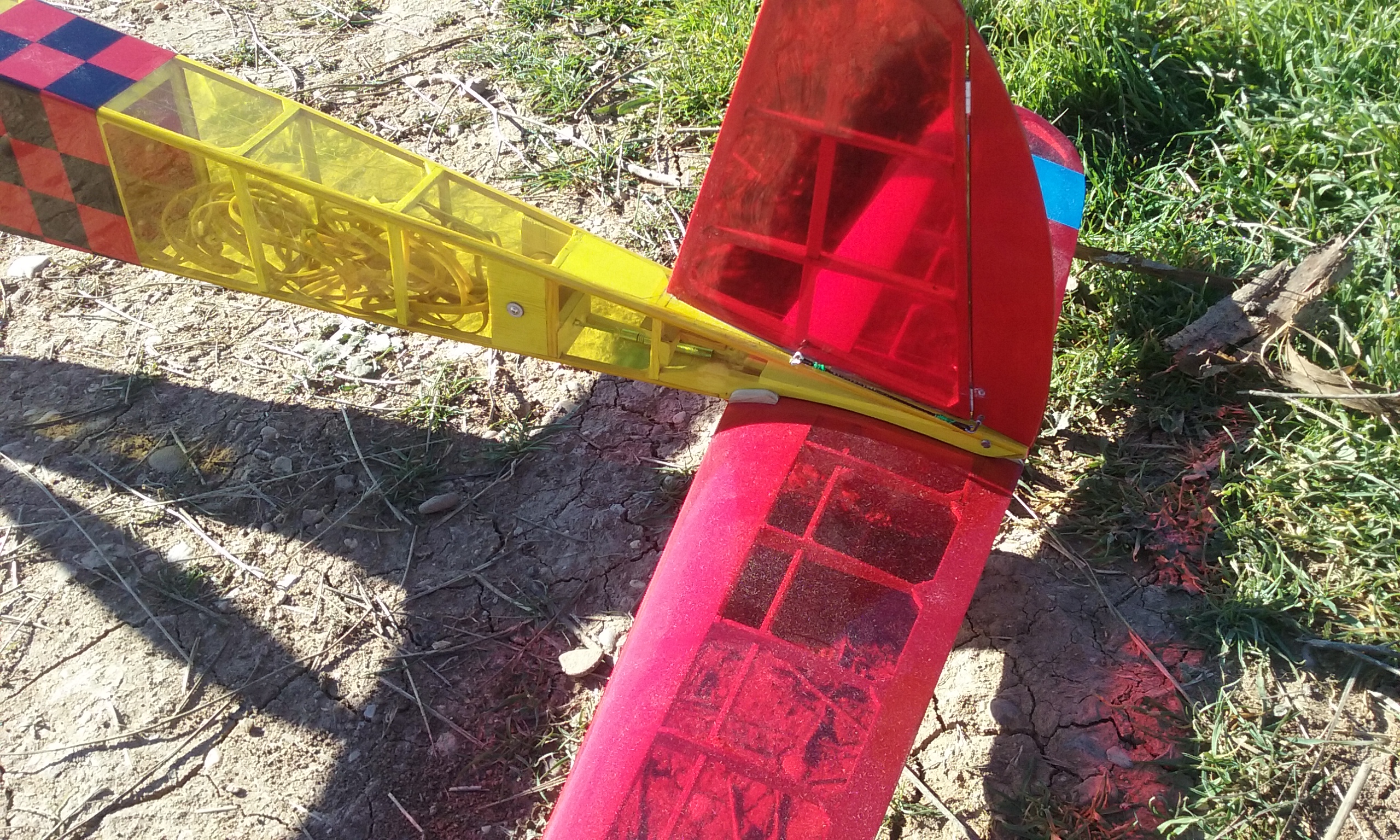

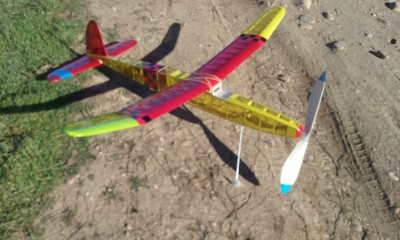

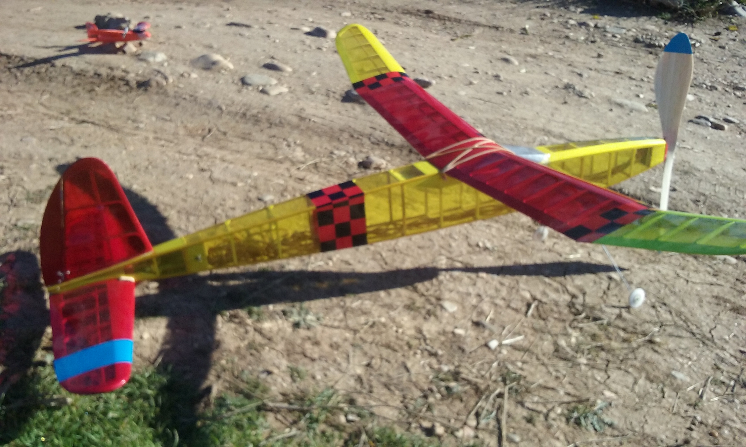

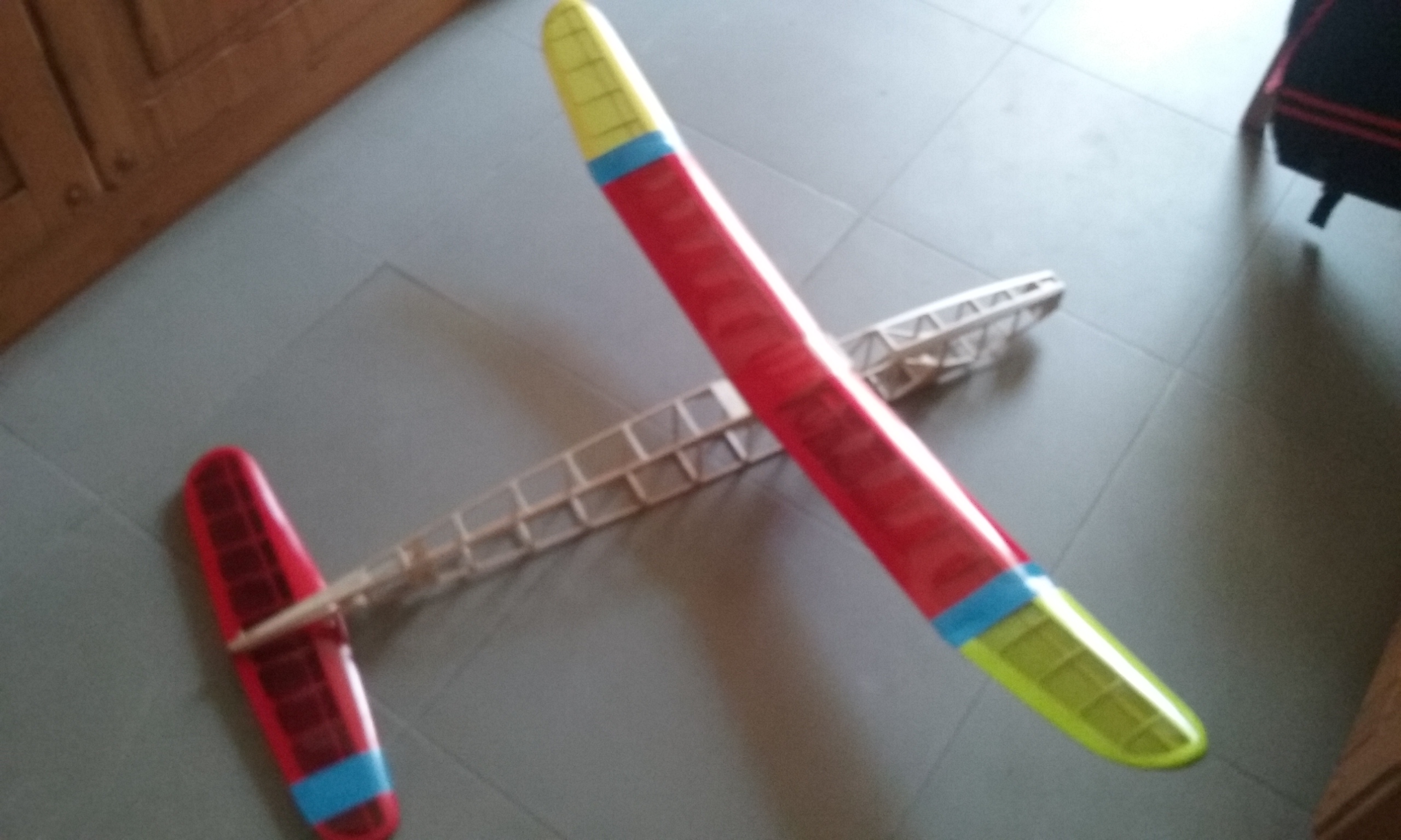

Bueno hoy día del estreno, un poco accidentado, hélice rota.
La helice creemos que tiene demasiado paso, cogía pocas vueltas y no subía apenas, el peso del modelo en orden de vuelo se ha quedado en 340 gramos.
Habrá que probar con una helice con menos paso a ver si coge más vueltas.
Os dejó unas fotos del modelo acabado.
