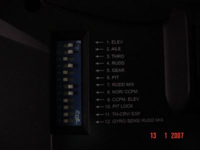

una cosa AD
mira esta foto, es de la emisora, no sesi conoces la del 60
lleva estos pitts modificables, no seran estos?
gracias de nuevo

ahora en serio.menos el motor k sera el tres,ves jugando con las pestañas hasta k des con la clave.
mi emi?? lleva 2 pestañas para el ccpm.
normal-ccpm,k sera el modo.
y ccpm-ele....a k se refiere esta???

Sí, son esos "pitts" los que controlan el sentido de recorrido de los servos; pero como veo que vas a montarle los originales, cerramos el tema. Yo creo que con esa radio y esos configuradores no debes tener ningún problema, siempre que conectes en el receptor cada servo en su canal.
Por lo que veo esa radio tiene alguna que otra opción configurable que se puede aprovechar.
Los REV, para cambiar el sentido de giro de los servos lo consigues poniendo los pitts en ON; pero sólo en los canales donde tienes conectados los servos. A saber AIL ELEV RUDDER PITCH.

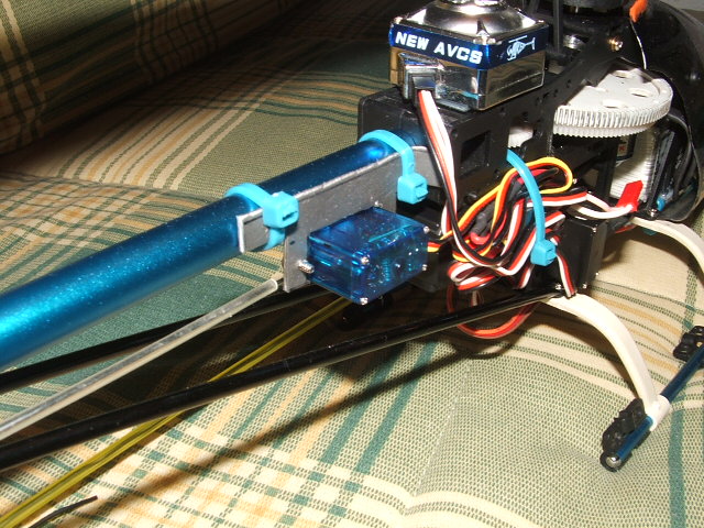

Wenas, prueba a ponerle la ruleta izquierda a tope, y la derecha a la mitad, yo lo llebo asi y me vuela bien, llebo tambien un brussles con variador y lipos, porke sino no hay manera de ke despegue, ten cuidao si te despega con no alejarlo muxo, ni elevarlo muxo porke la emisora de serie suele fallar,y claro, tortazo al canto, lo ke supone mas dinero en repuestos, y horas y horas de pegamento y dremell, jeje...
Porke una cosa...no le habras tocao a ninguna palakita de las ke yeva detras la emisora???....weno, cuentanos los resultaos.....DW
soporte casero para el servo de cola,tener cuidao con los de serie porke se desacen en na,(son los del 36#)....

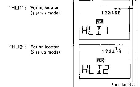

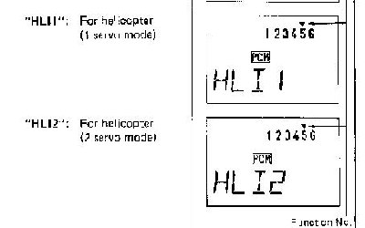

Yo creo que si tiene la modalidad HELI tiene varios tipos de plato.
Sabes que hay una configuración básica y una avanzada dentro de la misma programación.
O sea primero accedes a los trim, sub-trim, memorias, D/R, etc. Llega un momento que al pasar, puedes entrar en un submenu avanzado donde hay una configuración que no sueles tocar sino al principio, cuando creas un nuevo modelo. Ahí es donde está. Busca y cuenta.
Te hablo de memoria, ya que hace más de 10 años que no veo ni toco una radio de esas; pero tenerlo lo tiene.

ZAbandija, si me pudieras decir cual es el modelo exacto de la tuya. Y si es la super o no.
Por ADominguezt
#387334
Lo normal es que si la tuya es la Super como esa de la foto aparezca esto en la programación

Y la otra DS, es por si llevas un servo digital en cola. Si llevas un servo digital pones la palanquita DS en ON y si lo llevas analógico pues logicamente en OFF.
Buenas;
HAsta dónde yo sé las "palanquitas" son dos:
DS-NORM Es para seleccionar el tipo de servo de cola: Normal o Digital Servo.
NORM-REV Es para seleccionar el modo AVCS (normal) o REVo MIx (realimentación del Throttle)
Los minipotenciómetros de ajuste:
DELAY: Creo que modifica el tiempo de reacción (Retardo)
EXTENT: Limita la elongación o recorrido máximo del brazo del servo de cola; para evitar que "ratee". y se pueda dañar.
