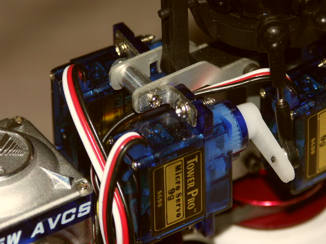

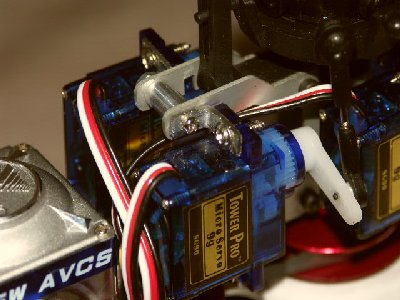

zabandija escribió: otra diferencia entre el 60 y el b o c es el alojamiento de los servos.
en el 60 es inexistente,y en el b por lo k te veo a ti hay una especie de jaula.a mi me es imposible meter sevos de mas tamaño aki.me lo volvere a mirar todo a ver si es k si.
saludos y poco viento.
Buenas,

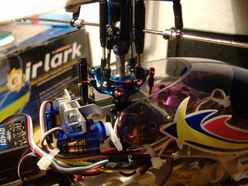

Aquí te envío otra solución para sujetar los servos, y es utilizar brazos en L de aluminio, quizá esta te sea mejor.
Brazo sujección servos

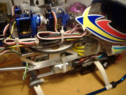

josetor,a ver si pones alguna afoto de la colocacion de tus servos.
gracias mil y perdona lo de la correa,pero te juro k no encuentro el metro por ningun lao. :? a ver si un dia de estos tienes una tarde y me enseñas a poner el rotor de plastico. :P
he sustituido la tornilleria de un servo por la metrica 2 de juan,y la sujeccion ha mejorado notablemente.he reparado el toñazo de esta mañana,portapalas trasero,deriva,portapalas principal,flybar. este bisho a la k baja de hacer un vuelo hay k revisarlo bien porke lo pierdes en vuelo.los portapalas traseros necesitan autoblocante urgente. :evil:.

En las fotos veras que los servos estan colocados en unas piezas que hice de aluminio similares a las que lleva pero un poco mas rigidas.

lo del soporte lateral para mayor sujeccion en los hitec,me parecio genial juan,pienso aplicarlo,peca de algo endeble el alojamiento.y no hablemos de la tornilleria.

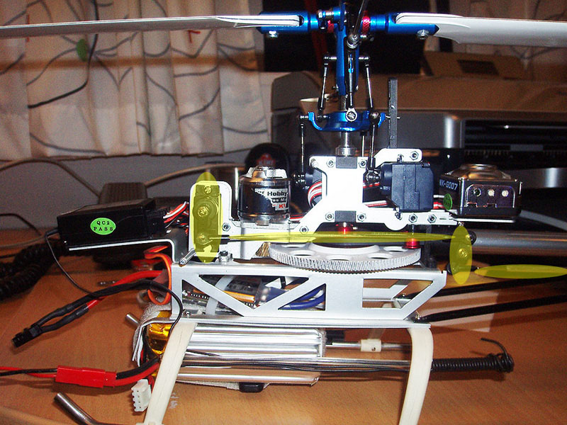

adjunto arreglo de cola.se ve la diferencia entre lo k he puesto y lo k lleva de serie.estas no se aflojan mas en vuelo.

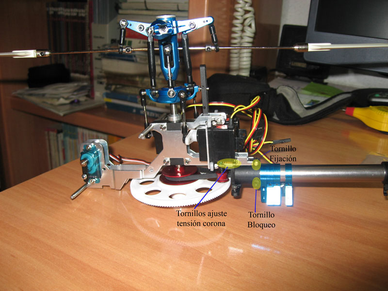

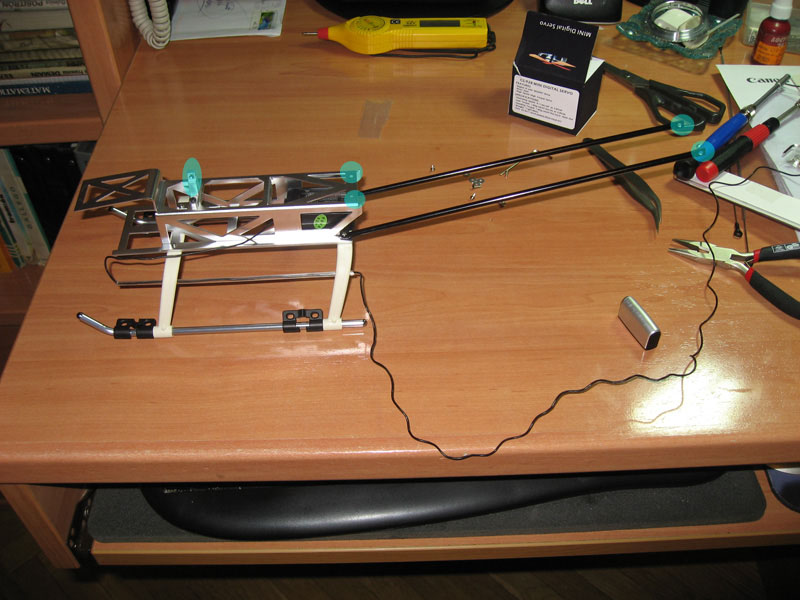

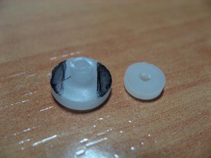

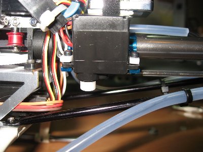

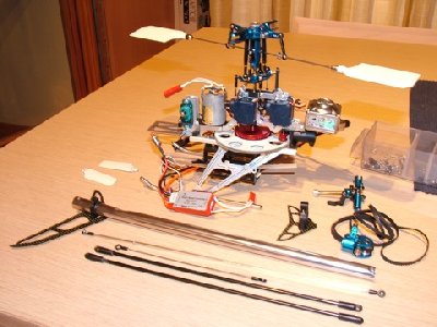

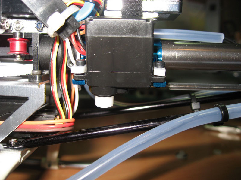

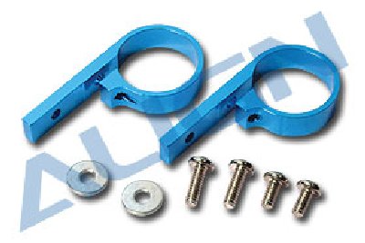

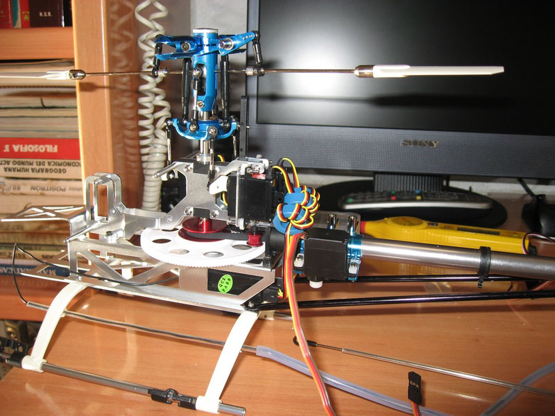

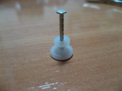

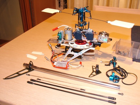

COMO MONTAR EL SERVO EN COLA AL DF60B
Os paso a detallar como he modificado mi heli para poner el servo en la cola del helicóptero, usando las abrazaderas del T-Rex de Align y así quitar de en medio tanto brazo y varilla.
MATERIALES
- Cutter
- Broca de 2mm y taladro
- Lima pequeña plana
- Pinzas finas (como las que se usan en electrónica)

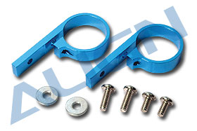

- 2 Soportes plásticos para sujetar cuadros a la pared, en el paquete vienen 10: (FOTO 1)
- 1 Align Servo Tail Kit (FOTO 10)
- Opcional: un juego varillas de servo de cola Align, si no se quiere cortar la original de Walkera (FOTO 11).
- Una hoja/sierra de metal (diente fino) si se corta la varilla.
RESUMIENDO : Para el montaje, previamente hay que desmontar el servo original y todos sus brazos, varillas y soportes. Separar la parte alta del helicóptero (dónde vá el motor, la swashplate y la cola), de la parte inferior (cuerpo cuadro de aluminio y patines). Después, aflojar la cola de la parte rotor y quitarle tensión, para poder aflojar la correa dentada de cola y sacarla de la corona del rotor, obteniendo así la longitud suficiente para retirar el tubo de aluminio de la cola de su lugar de encastre. Una vez conseguido esto, se introducen los dos soportes del kit en la cola (tienen una ranura pòr la que se puede librar la correa dentada) y se procede a montar de nuevo el helicóptero en orden inverso. Se monta ahora el servo en la cola, se ajusta la distancia y conecta el brazo del servo directamente con una varilla. Se ajusta el movimiento del servo y se comprueba el buen funcionamiento.
DETALLE DE LA MODIFICACION
1 - Fijaros y anotar en que dirección se mueve el timón de cola cuando movemos el joystick del timón hacia la derecha y en que dirección se mueve cuando lo hacemos hacia la izquierda. Para que despúes ajustemos correctamente el sentido.
2 - Desmontar el servo original y todos sus brazos, varillas y soportes. Dejar sólo el timón de cola y el brazo con la rótula del timón de cola. El resto hacia adelante del mececasnismo, quitarlo todo. Desmontar las alas principales (por comodidad) (FOTO 12)
3 - Separar la parte baja del cuerpo del helicóptero de la parte alta. El cuerpo en sí se sujeta con tres tornillos: Uno del tornillo pasador delantero que sujeta el grupo motor y los dos tornillos allen traseros que fijan ambos cuerpos. Para finalizar, hay que retirar los dos tornillos que sujetan el cuerpo del heli con el aletín de cola. (FOTO 13) MANOS A LA OBRA:
A. - Desmontar el motor, para ello quitar los dos tornillos pasadores de M2 y tuercas que los sujetan.
B. - Retirar los dos tornillos traseros que unen la parte alta con el cuerpo motriz y los patinetes.
C. - Retirar los dos tornillos que sujetan las dos viguillas al aletín de cola
4 - Apartamos el cuerpo inferior. Cogemos la parte superior y procedemos a aflojar el tubo de la cola del helicóptero de su soporte. Hay cuatro tonillos involucrados que están todos muy juntos: El de ajuste allen de cabeza en tornillo que ayuda al centraje y fijación, el trasero con rosca plástica de fijación y los dos interiores de ajuste de tensión de la correa de cola. Es más fácil que quiteis estos cuatro tornillos. Ahora la cola desliza libre; empujarla todo lo que podais hacia la corona e inclinar la cola hacia el rotor, esto os dará espacio sufiente para poder retirar la correa dentada de la corona roja, hacerlo con la ayuda de unas pinzas. Una vez sacada la correa dentada, retirar el tubo de aluminio de la pieza plástica negra de encastre. Debeis tener separados ahora en grupo rotor y la cola, unidos sólo por la correa. (FOTO 14)
5 - Fijaros la posición en que deben de insertarse en el tubo de cola los soportes del servo y ponerlos dentro del tubo. Para ello usar la ranura de fijación del soporte para pasar la correa dentada por ese hueco y el tubo por la anilla. Repetir con el otro sopporte.
6 - Montar en orden inverso lo que hemos desmontado:
A. - Insertar el tubo de aluminio de la cola en la pieza negra de encastre del cuerpo y empujarlo todo el tubo hacia adelante.
B. - Inclinar un poco hacia el rotor la cola y proceder a montar la correa dentada en la corona roja. Ayudarse de las pinzas e ir rotando el rotor para ayudarse a montarla.
C. - Tensar y ajustar la posición de la cola. Fijar la cola con los cuatro tornillos. Yo he sustituido el de fijación de atrás, por uno pasante de M2 con tuerca, pues depués de tener que montar y desmontar la cola 3 veces, la rosca plástica de había perdido. Si es necasrio, pasarle la broca de 2 mm.
7 - Presentar y montar mecánicamente el soporte del servo de cola, el brazo del servo, los rods y bastoncillos de forma que mecánicamente el timón de cola quede alineado y paralelo. Para la varilla de cola, yo he recortado la mas larga original de Walkera en 1,5 cm. aproximadamente en un extremo, y la pegué al soporte plástico del rod con cianolit. Si no quereis cortarla, podeis emplear una de las varillas del kit de Align. (FOTO 16)

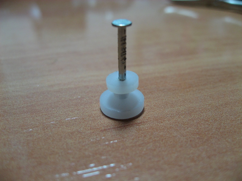

8 - Para sujetar el servo de cola a los soportes (que llevan rosca) he hecho unas piezas plásticas de relleno y fijación a modo de palometa cortando con el cutter el soporte de pared para cuadros (FOTO 1)(primero cortais la arandela y luego el que queda eliminais las partes negras marcadas con rotulador negro - recortais el cilindro del tornillo a la altura necesaria: broca de 2mm para agrandar el hueco para la M2).(FOTO 4) (FOTO 15)
9 - Montar el resto del helicóptero: el cuerpo y los patines. Dejar el motor sin montar por comodidad si quereis. (FOTO 16)
10 - Ajustar la distancia final de la varilla enroscando o desenroscando los soportes de las rótulas, para que el timón quede justo en el medio del desplazamiento. Creo recordar que para poder hacerlo, hay que eliminar la acción del Gyro, para ello hay que poner el DIP SWITCH #12 en ON, el V1 a -100 (7 O´clock - se elimina ganacia) y el V2 a las 12 O´clock (se elimina RevoMix). Con este setting el helicóptero SOLO responde al moviento del stick del timón. Ahora podeis encender la emisora y poner la batería, (OJO CON EL MOTOR, JOYSTICK DE THROTTLE AL MINIMO); esperar a que inicialice y AJUSTAR la posición de reposo del timón: perpendicular y paralelo a la cola.
11 - Montar el motor y las alas principales.
CAMBIOS DIP SWITCH EN EL TX y GYRO
IMPORTANTE: Es posible que el servo que pongais lleve lógica electrónica cambiada con respecto a la configuración Walkera original o que al eliminar tanto brazo el moviento del timón de cola haya cambiado; si es así, hay que invertir el DIP SWITCH correspondiente para que el timón se mueva correctamente; en mi caso para un DF60B con cabeza y colas de aluminio son:
DIP SWITCH 4 = RUDDER = OFF
cambiados con respecto a la configuración por defecto de fábrica del DF60B.
Ojo, el Gyro WK 007 lleva también un mini switch para indicar si el funcionamiento del servo es NORM or REV.
Asimismo, si el servo que instalais es DIGITAL, no olvidaros de cambiar el mini switch del GYRO de NORM a DS (Digital Servo) !!! (Gyro WK 007)
Kit Servo en cola de Align
Piezas plásticas
Soporte cuadros pared
Montaje heli
Montaje servo cola
Rotor, swashplate y cola
Patines y cuadro
Elementos a quitar
Varillas servo cola Align

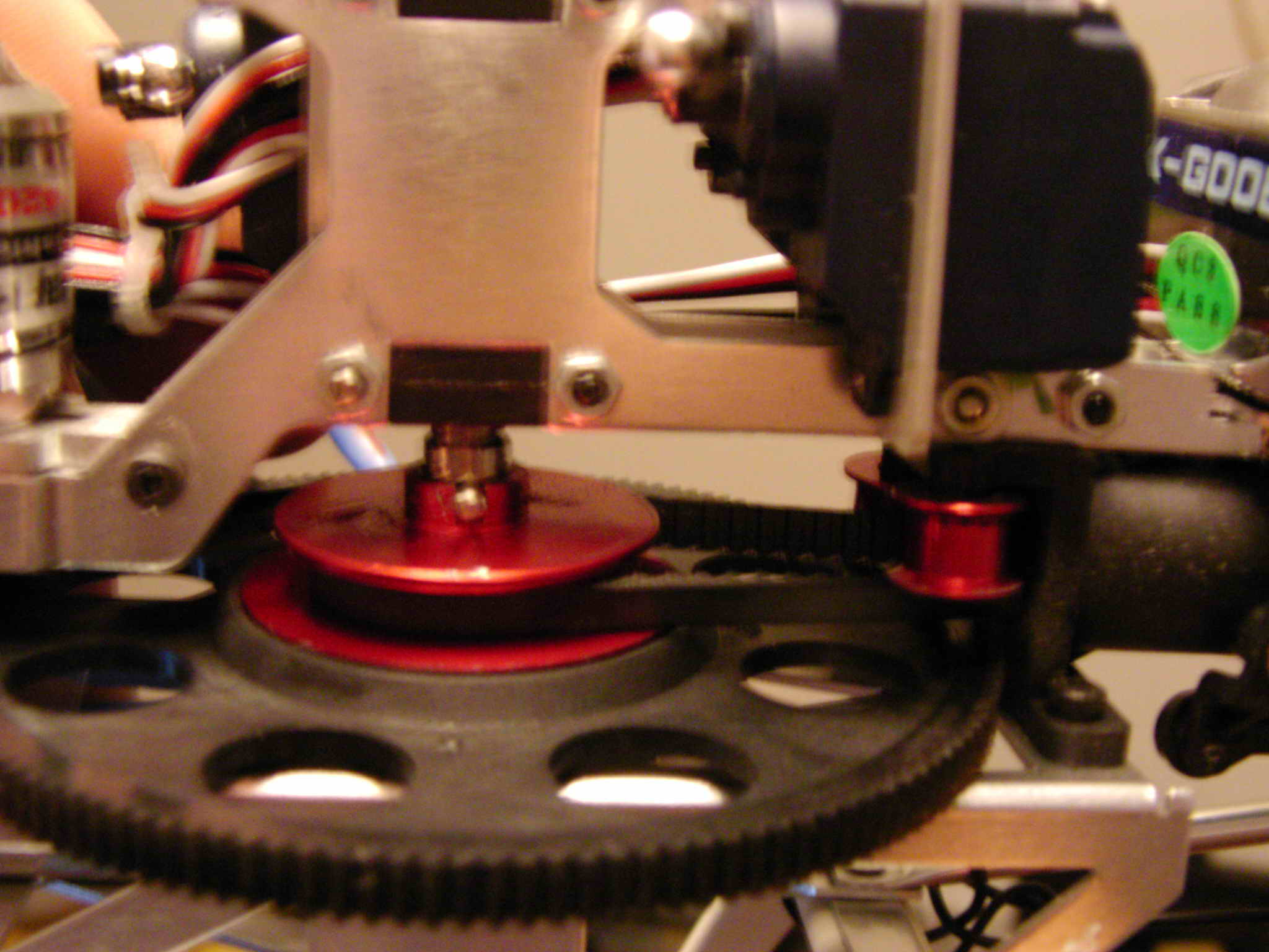

Buenas, he recibido un rotor completo de alumino para el walkera 60 totalmente montado. Me surgen unas dudas: se puede desmontar el rotor completo del walkera?? me explico, el rotor que eh recibido viene como he mencionado antes montado, incluso con elk tubo central (no se como se llama xD), me he fijado que si saco del "plato" una especie de "teton" podria salir de manera completa el rotor original con el tubo incluido, pero no lo tengo muy claro. Basicamente porque ese teton parece que esté metido a presion, y no se como sacarlo, bueno si, a vase de golpecitos con algun punzon.. pero prefiero preguntar no sea que la lie.....
Saludos a todos.... y gracias anticipadas
Por joanonl
#393775
creo que en la pagina de ehirobo tienes un archivo con el montaje y despieze del rotor, espero que te sirva, saludos
Por ADominguezt
#393793
mikimoto escribió:Buenas, he recibido un rotor completo de alumino para el walkera 60 totalmente montado. Me surgen unas dudas: se puede desmontar el rotor completo del walkera?? me explico, el rotor que eh recibido viene como he mencionado antes montado, incluso con elk tubo central (no se como se llama xD), me he fijado que si saco del "plato" una especie de "teton" podria salir de manera completa el rotor original con el tubo incluido, pero no lo tengo muy claro. Basicamente porque ese teton parece que esté metido a presion, y no se como sacarlo, bueno si, a vase de golpecitos con algun punzon.. pero prefiero preguntar no sea que la lie.....
Un consejo.
Si tienes el eje del rotor principal bien(así se le llama al tubo) en estos momentos, no hace falta que uses el nuevo y con sólo sacar un tornillo ya sale el rotor completo y plato cíclico.
Deja el eje antiguo, que si no, has de desarmar y reajustar todo el helicóptero.
Desconecta las varillas de los servos, quita el freno antirrotación, quita el tornillo que atraviesa el eje y el rotor, tira hacia arriba y saldrá todo.

Hola, he hecho lo que has indicado, pero el eje del walkera original y el del kit que me ha llegado, no tienen el agujero para el freno en la misma altura, por lo que no puedo usarlo. El que me han enviado es mucho mas corto, tiene 93 mm de logintud... Parece que me obliga a cambiar el eje, el sistema de anclaje esta colocado mas arriba, y por eso el eje es mas corto que el original, o eso me parece a mi....

Me he topado este "tetón" al intentar sacar el eje del rotor, y no se como tengo que quitarlo, alguno de vosotros puede indicármelo??

Pues para sacar la rueda dentada, tendrás que desarmar el chasis del helicóptero por la parte de abajo. Es más cómodo que también quites el tubo de cola.
Ese pasador (tetón), va metido simplemente a presión y lo tienes que quitar con mucho cuidado dándole unos golpecitos. Cuidado que luego tienes que volver a colocarlo de nuevo, tanto el pasador como todo lo que desarmes.

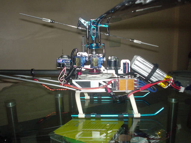

Por zabandija
#394750
mirad esto.es una buena manera de solucionar el tema lipo,ehhh joan???.
:wink: :wink:

veo que has puesto la lipo donde elr ceptor y que el receptor lo has puesto debado del rotor, dentro del chasis, y que el variador lo has cambiado de izquierda a derecha solamente
te da un buen centro de gravedad? esque hice calculos y esa configuracion y con mi lipo de 1800 me salia un poco adelantado
y de paso,pregunta de novatillo...el receptor no afecta al giro el estar tan cerca, verdad?
saludos camaradas
