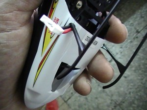

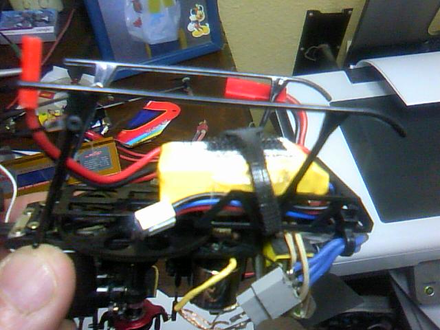

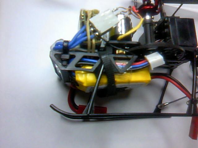

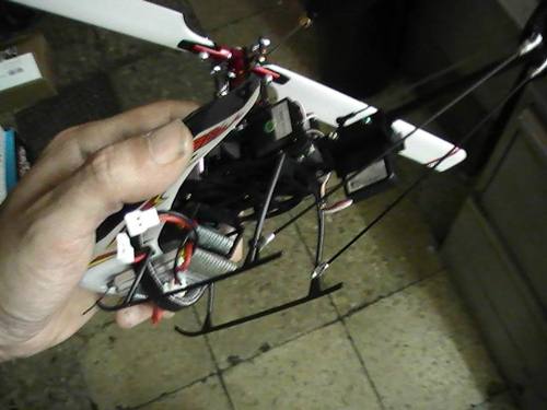

felicidades txipi , parece que por fin has conseguido volar con 2S, ahi dando caña en la arboleda!!
aumenta las vuelta de 50% hacia bajo, la cola se te va en el descenso:

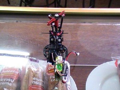

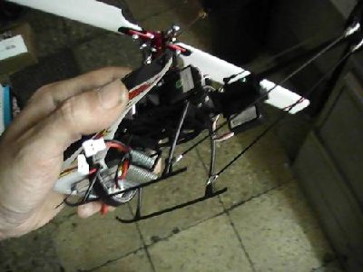

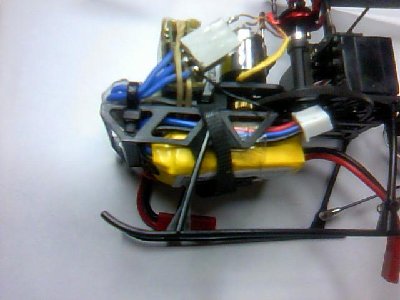

otra cosa , si me permites la sugerencia, te cuelgo unas fotos de como llebo las lipos, que llebarlas colgando al final vas a tener un disgusto,

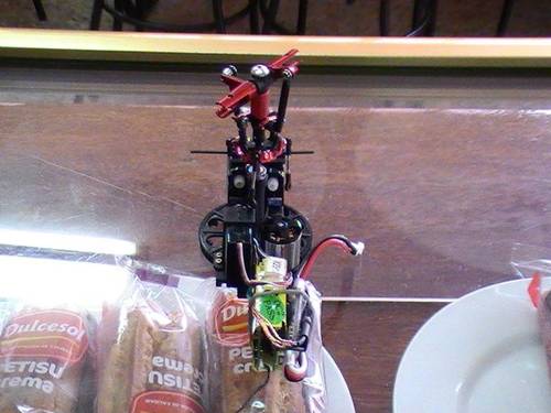

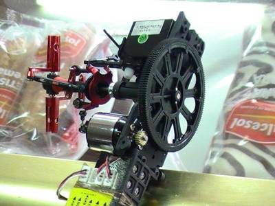

Hoy he montado el hp08 :mrgreen: :cry:
Todo desde el principio y usando un barebone a estrenar y maldita sea no soy capaz de hacer que las palas giren en el mismo plano :x :x :x :x :x :x :x :x :x No juro mucho muchísimo por que me llamarían la atención, pero echo chispitas por las orejas. jdhfouahbvauyroabygavygiafbc¡¡¡¡¡¡¡¡¡¡
Estoy harto de mover reenvíos y nada, ya no se ni para que es cada uno. He gastado dos pares de lipos probando por que me he negado todo el día a creer que el eje de las palas vendría doblado, es nuevo¡... DIOS¡
He observado en las palas que me mandaron los de hobbi-wing y en la parte que encaja en el soporte, el plástico negro de el tornillito sobresale mucho de la pala, ya no se que pensar.

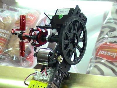

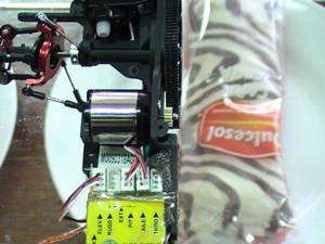

Os pongo unas fotos para que veáis como me lo estaba currando. Estoy desesperadito.
Espero que mañana sea otro día y consiga hacer algo. Húf¡ Que jartá¡

#954351
Perdón, lo escribí según solte el 4g6.
Vereis lo que me ha pasado.... Los soportes de palas,, donde unen con el rotor, lleban unas arandelas de goma ¿No?... Pues los cacho pedazo de trozo de ellos habían montado dos gomas en uno de los lados. Claro ahora despues de todas las pruebas que he hecho, me da que las bibraciones que a causado el pedazo de pepino de hp08, a doblado el rotor. :evil:
Ya os seguiré contando.
