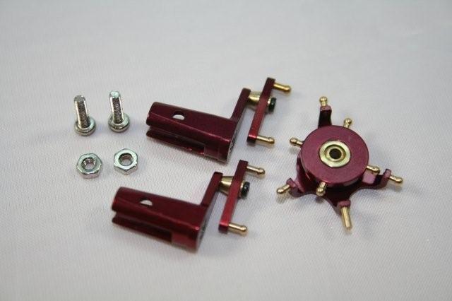

MIrad que upgrade del cíclico han sacado para el 4g3 en CY Model

RUDU escribió:MIrad que upgrade del cíclico han sacado para el 4g3 en CY Model
ese es paro el 4g3 de plastico, el que lleba el nuestro es igual o mejor.

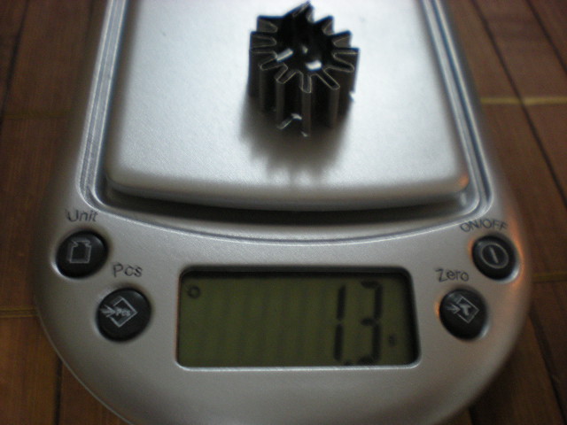

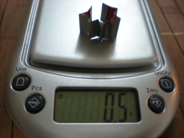

Dependerá de la cantidad de material que se utilice, yo he hecho varios y oscilan desde 0,2 gr hasta 1,3gr. El que he probado pesaba concretamente pesaba 0,5gr
Disipador casero
Disipador

Fíjate que la placa oscilante no es de plástico sino de metal y los ball link también son metálicos.
